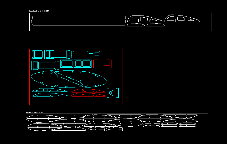

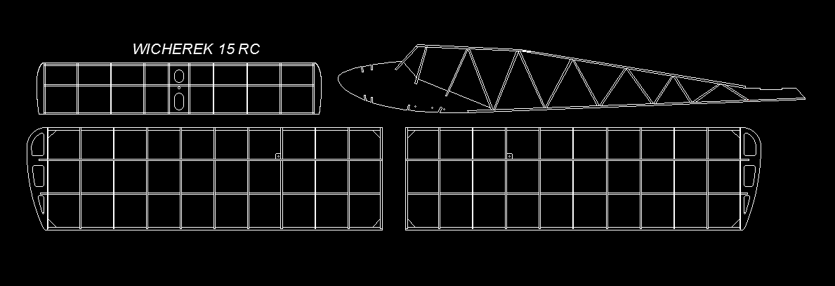

Na formatkach będą wszystkie sklejkowe elementy kadłuba, żeberka skrzydeł i statecznika oraz golenie podwozia z duralu /1,6 mm/ wycięte wodą. Dwa zrzuty z planami warsztatowymi i formatkami żeber i innych elementów.
Zapraszam do dyskusji i oglądania. Po zakończeniu rysowania i wycięciu prototypu, sprawdzeniu, pliki Wicherka będą udostępnione, ewentualnie będzie można zamówić wycięcie u mnie, po kosztach.

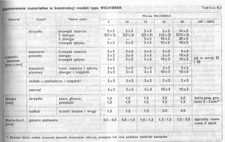

Półka pod serwa jest. Problemem jest balsa. Brak w sklepach, ale na pierwsze egzemplarze mam. Wrzucam skan od Kostka z materiałami. Listwy sosnowe powinny Ciebie interesować /wersja "15"/, reszta na formatkach.

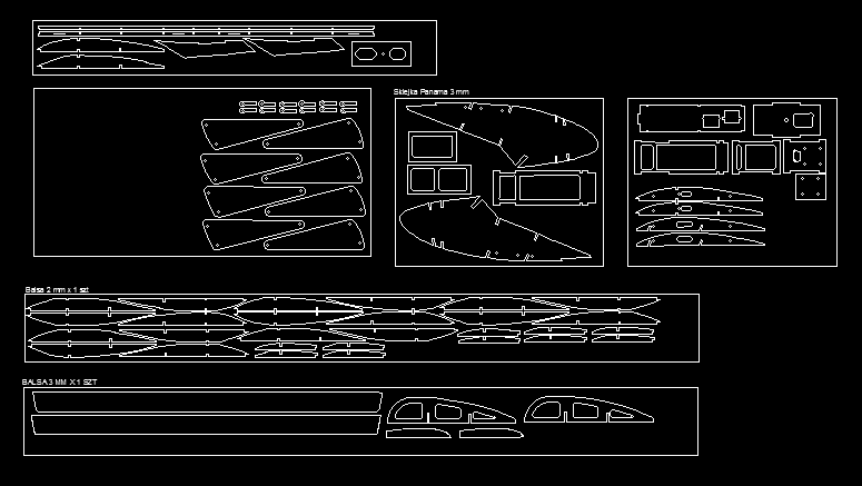

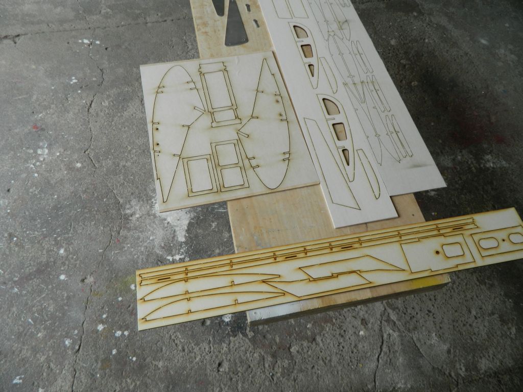

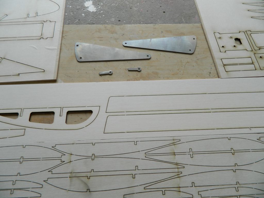

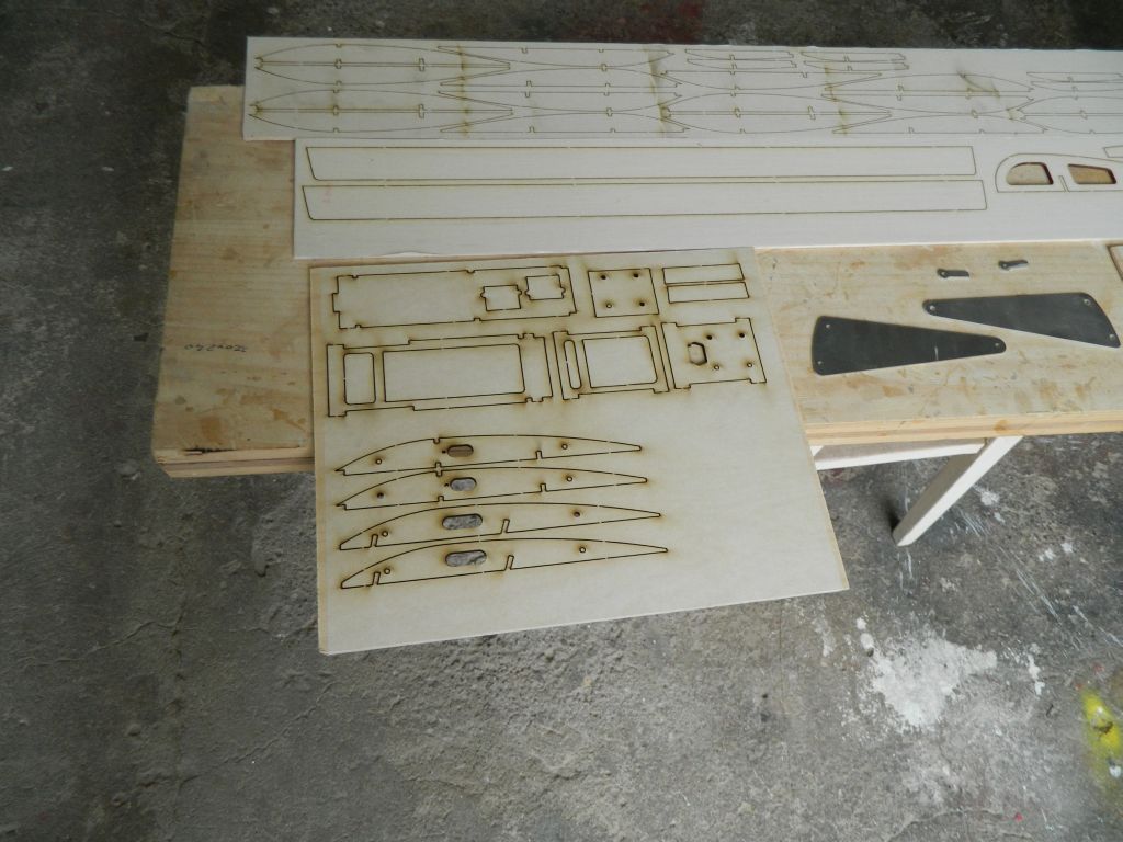

Formatki zrobione, jutro oddaję do wyceny. Materiały: balsa 2 mm 1 szt, balsa 3 mm 1 szt, sklejka lotnicza 3 mm /Panama/ 2 x arkusz 310x250, kawałek balsosklejki 3 mm /600x80/, podwozie z i końcówki zastrzałów dural 1,6 mm.

Dzisiaj odebrałem wszystkie wycięte elementy. Zabieram się za budowę mojego egzemplarza, w sumie wycięte zostały 4 modele. Zestaw składa się z : sklejka Panama 3 mm elementy kadłuba i skrzydeł, balsosklejka 3 mm elementy podstawy poziomego , 2 żeberka płata/mocowanie zastrzału/, balsa 2 mm żeberka płata i statecznika poziomego, balsa 3 mm ster wysokości, kierunku i zakończenia skrzydeł i poziomego. Dural 1,6 mm golenie podwozia i końcówki zastrzałów.
W sumie nie ma co relacjonować, ale opiszę zmiany jakie zastosowałem w Wicherku. W następnych postach podam jakie przewidziałem wyposażenie.

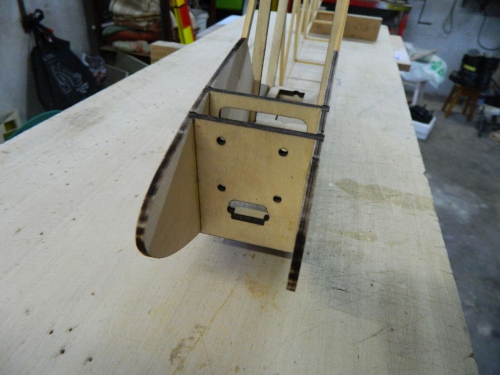

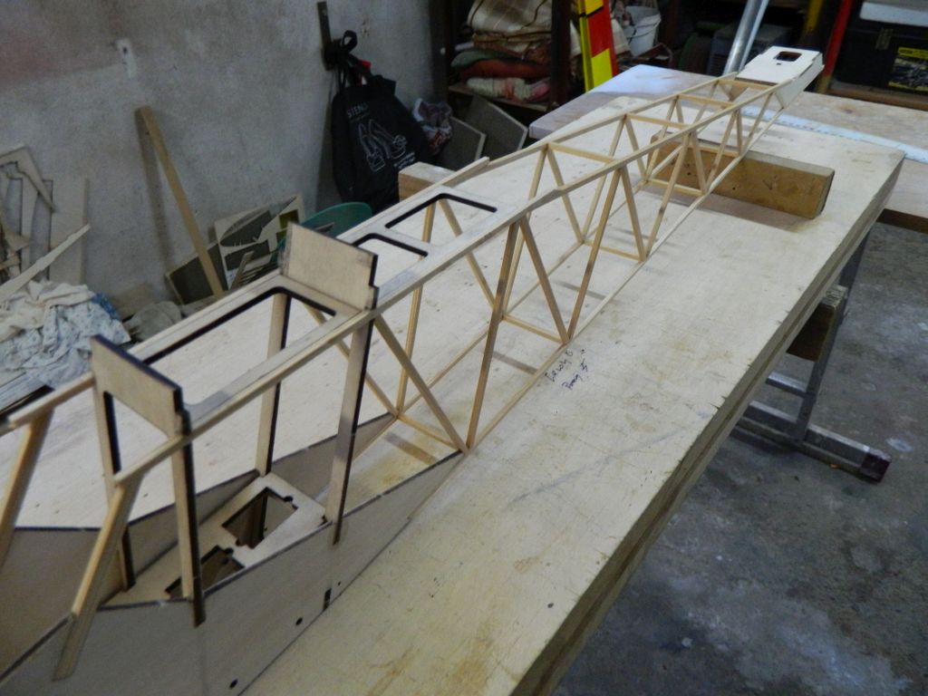

Po dwóch dniach od odbioru formatek zbudowałem: kratownice kadłuba, jeden płat i statecznik poziomy. Ale po kolei. Zasadniczo nie ma relacjonować. Wicherek był tak mnóstwo razy budowany, tyle jest na jego temat, że skupię się tylko na tym co jest "inaczej" w moim.
Dodam tylko, że narysowałem go zgodnie z planami z 1957 roku w wersji "15", zasadniczo są te same materiały, jest przystosowany do napędu elektrycznego i sterowania sterem kierunku i wysokości. W tym miejscu chcę podziękować Kostkowi za udostępnienie planów/skanów/ oraz Jankowi/Jony50/ za pomoc w zaprojektowaniu modelu.
Kadłub.
Kratownice, tak dla przypomnienia, pierwsza budowana na planach, druga na pierwszej co pozwala na wykonanie dwóch identycznych boków.

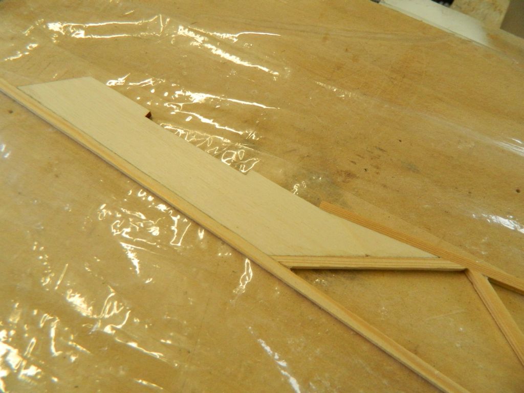

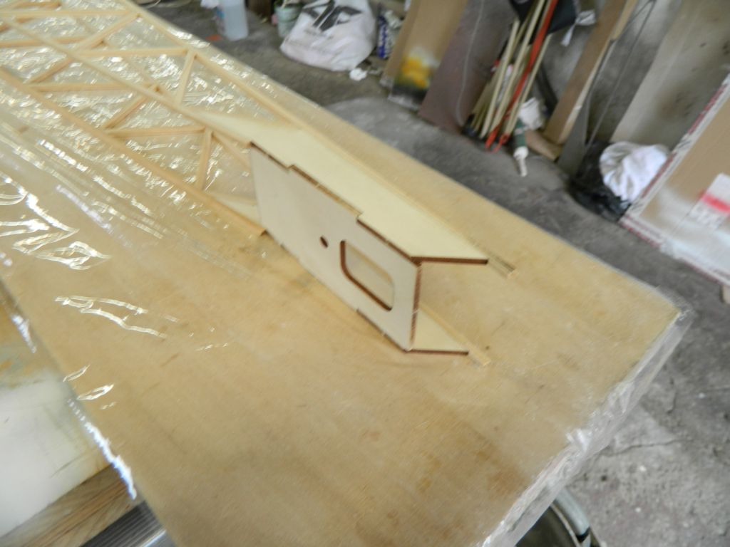

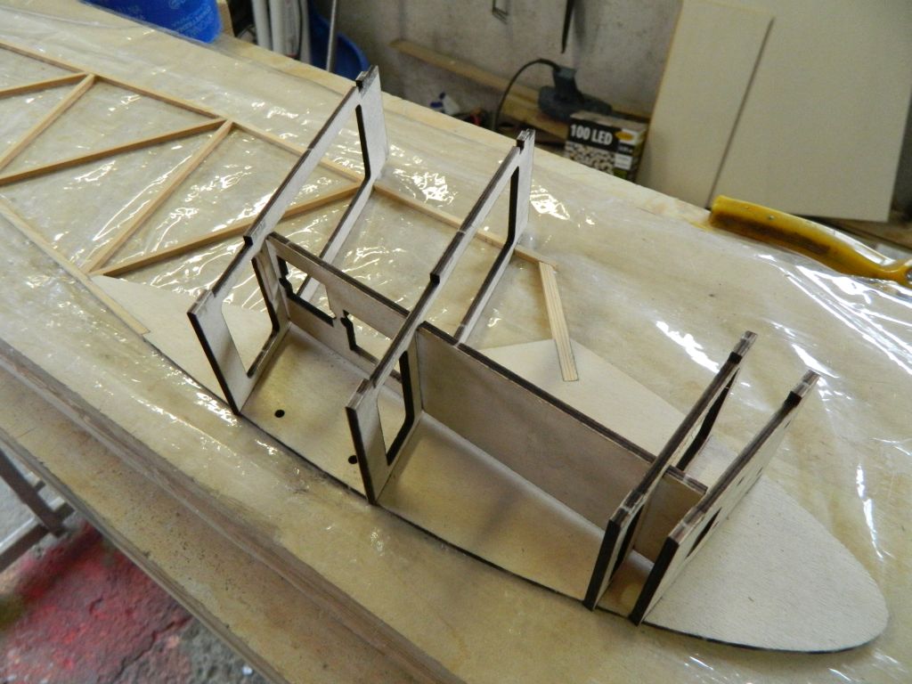

Zmiany w stosunku do pierwotnej wersji to przede wszystkim boczki kadłuba ze sklejki 3 mm, oraz przekonstruowanie tyłu kadłuba. Mocowanie statecznika poziomego zrobiłem na śrubę M3 wkręcaną w nakrętkę kłową w podstawie. Kratownice kadłuba na końcu otrzymały odpowiednie elementy z balsosklejki. Dodałem wręgę silnikową przystosowaną do mocowania silnika z serii 28xx na krzyżaku i półkę na serwa/pakiet. Na planach /do pobrania niżej w w pdf-ie format A0/ jest z przodu kabiny rozpórka z sosny 3x3, w modelu w boku jest wpust na sosnę 5x3, nie zmieniłem na planach.
Do kadłuba wrócę później. Na razie nabieram siły na złożenie obu kratownic na wręgach, może jutro :? . Myślę, że zdjęcia wszystko wyjaśnią.
CDN

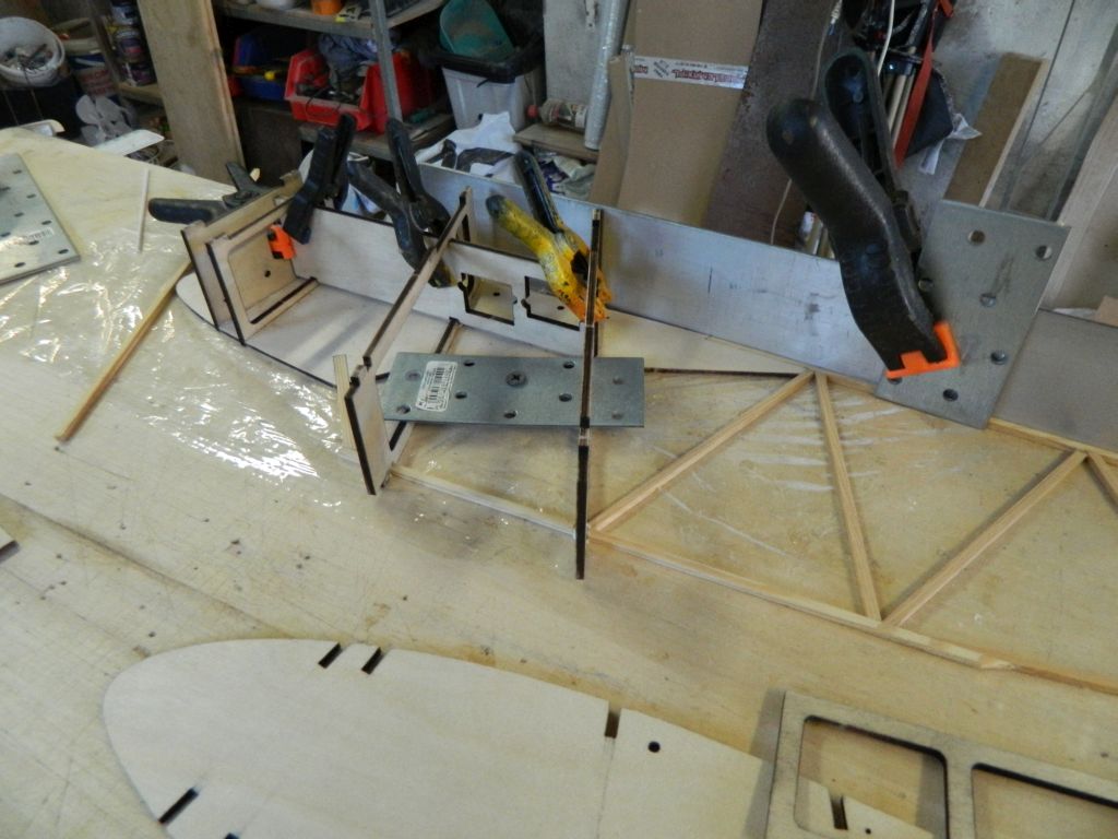

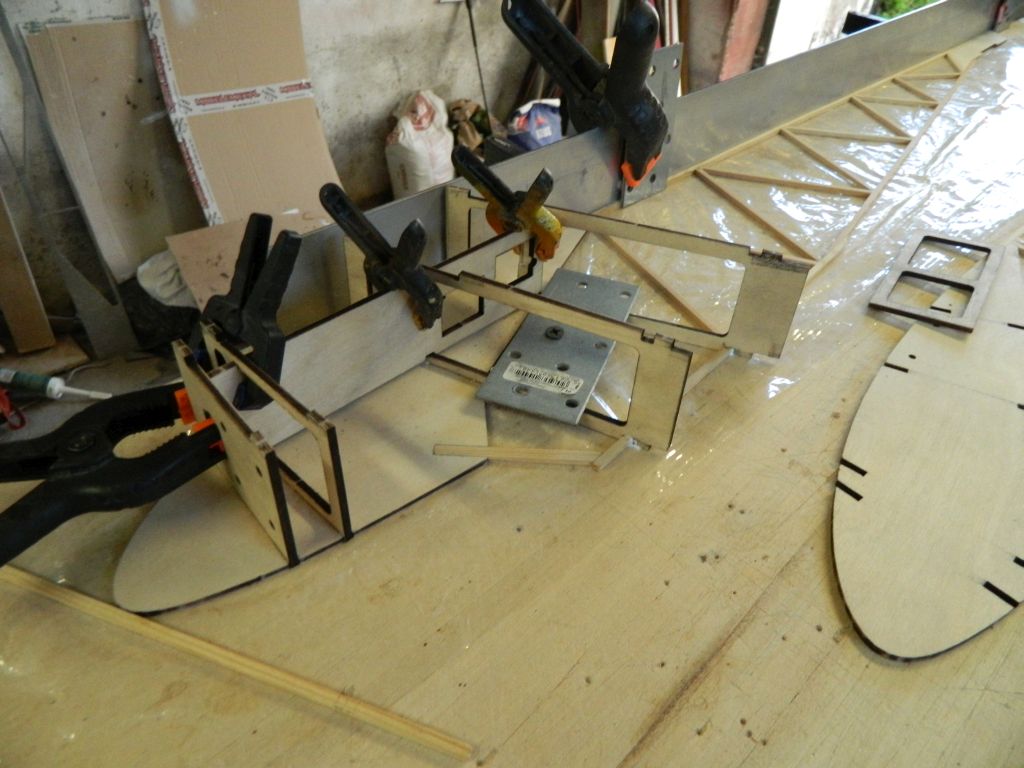

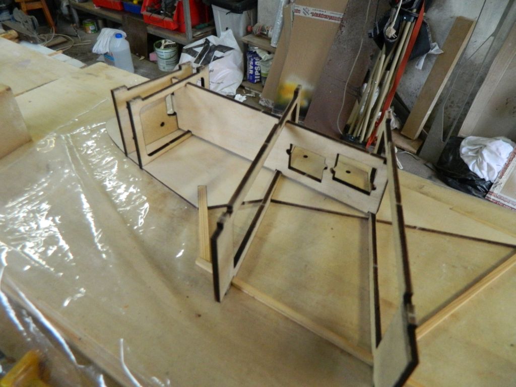

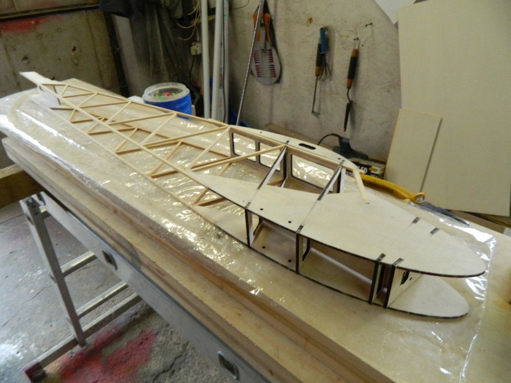

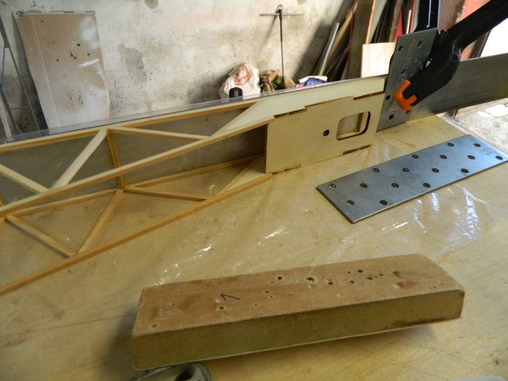

Kadłub cz. 2

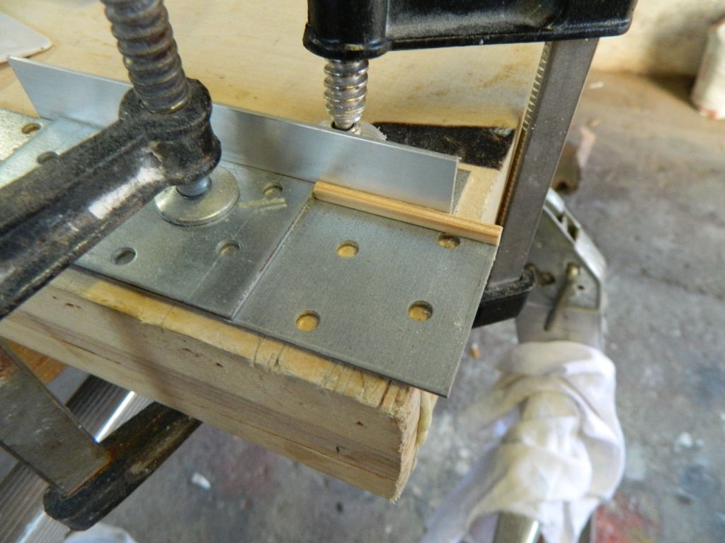

Złożyłem kratownice, cały dzień roboty. Po pierwsze. Wklejamy wręgi w boczek razem z półką pod serwa/pakiet. Po wklejeniu wręg kleimy drugi bok kadłuba. Każdy ma swoje sposoby "na Wicherka", nie będę się rozpisywał.
Na zdjęciach chyba coś tam widać. Po wyschnięciu przyszedł czas na rozpórki kratownic. Cad to cad, 44 mm, powiem brzydko, jak w mordę strzelił, zbudowałem przyrząd do równego przycinania listewek - na zdjęciu. Na koniec dwa elementy dodane przeze mnie , sklejka 3 mm wklejona między górne podłużnice. Taka część stabilizująca kratownice podczas sklejania. Po czasie oceniam, że nie potrzebna, sama półka pod serwa/pakiet pełni tą rolę doskonale.
Kadłub po zdjęciu z deski sztywny i stabilny.
CDN

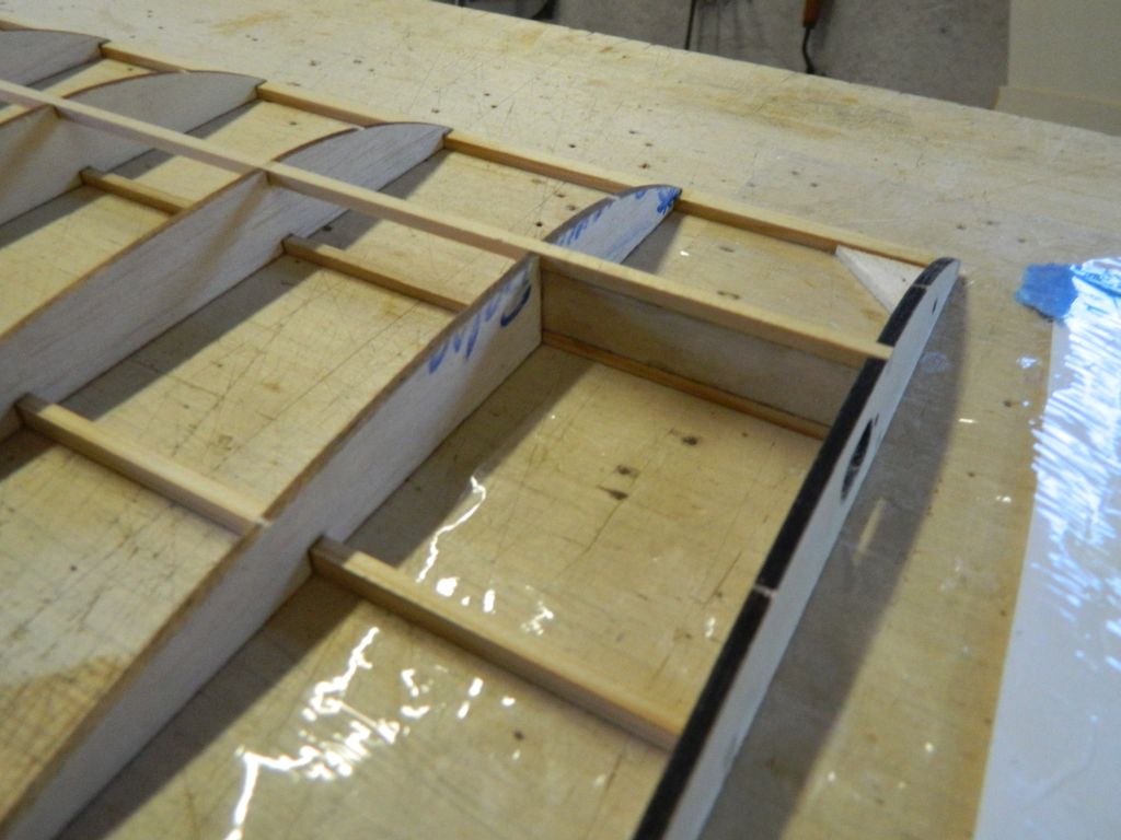

Płat i statecznik poziomy.

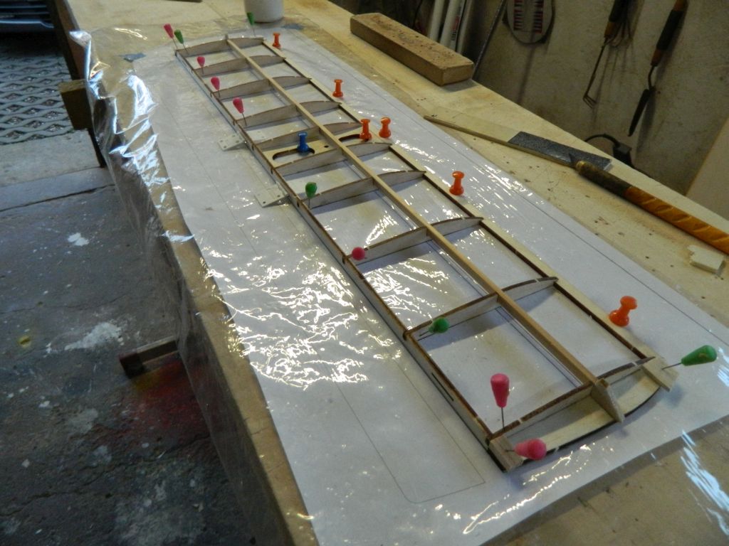

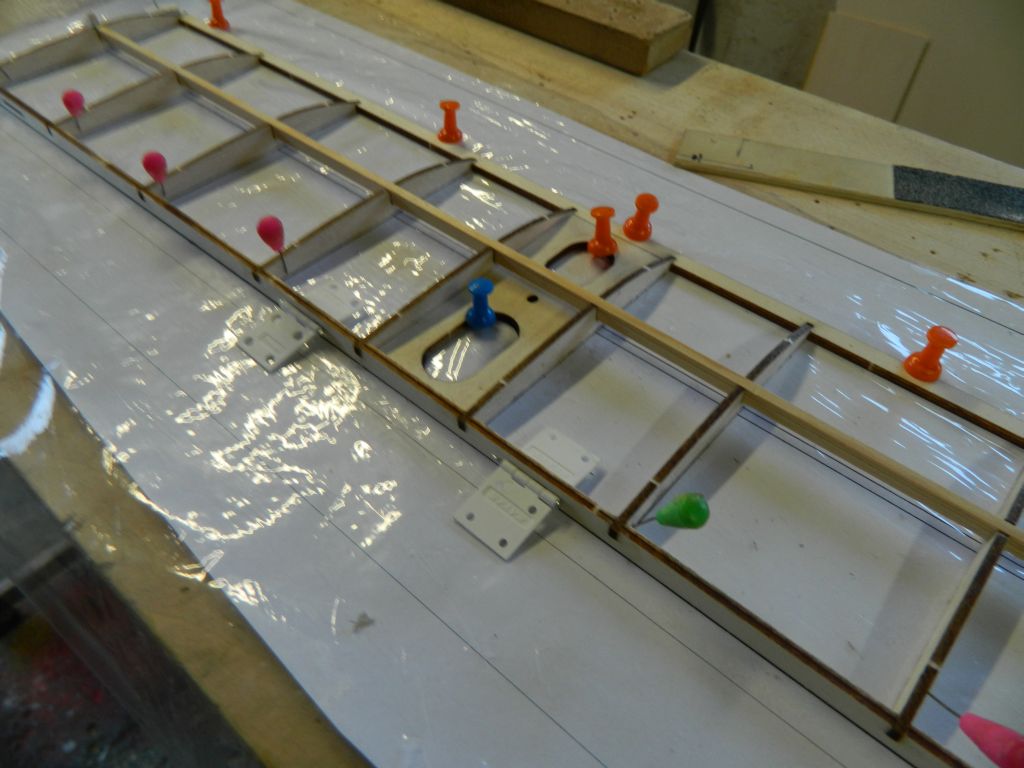

Skrzydło bez historii. Zupełnie tak samo jak w pierwowzorze. Jest jednak jedna kiszka. Żeberka balsowe są o mm za długie, w części spływu. Należy obciąć kawałek. Podkreślam, tylko żeberka balsowe. Pierwsze żebro ze sklejki 3 mm, żeberko przy mocowaniu zastrzału z balsosklejki 3 mm. Dodałem kawałek sklejki między dźwigarami między 1 a drugim żebrem. Poniżej jest pdf z wymiarami zastrzału. Wymiar tak plus minus 2 mm. Dopasujcie sobie w swoich modelach.

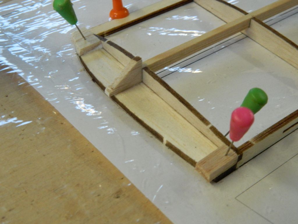

Poziomy jest najbardziej zmieniony. Natarcie to listwa z balsosklejki z wpustami , podobnie spływ, dźwigarek steru. Między dwoma środkowymi żeberkami kawałek balsosklejki - jest na formatce - stabilizujący poziom i z otworem na śrubę M3, mocującą. Ster jest na formatce. Należy ze sobą skleić dwa kawałki balsy 3 mm i oszlifować. Otwory na zawiasy Kavan 16x32. Mocowanie na śrubę M3.
