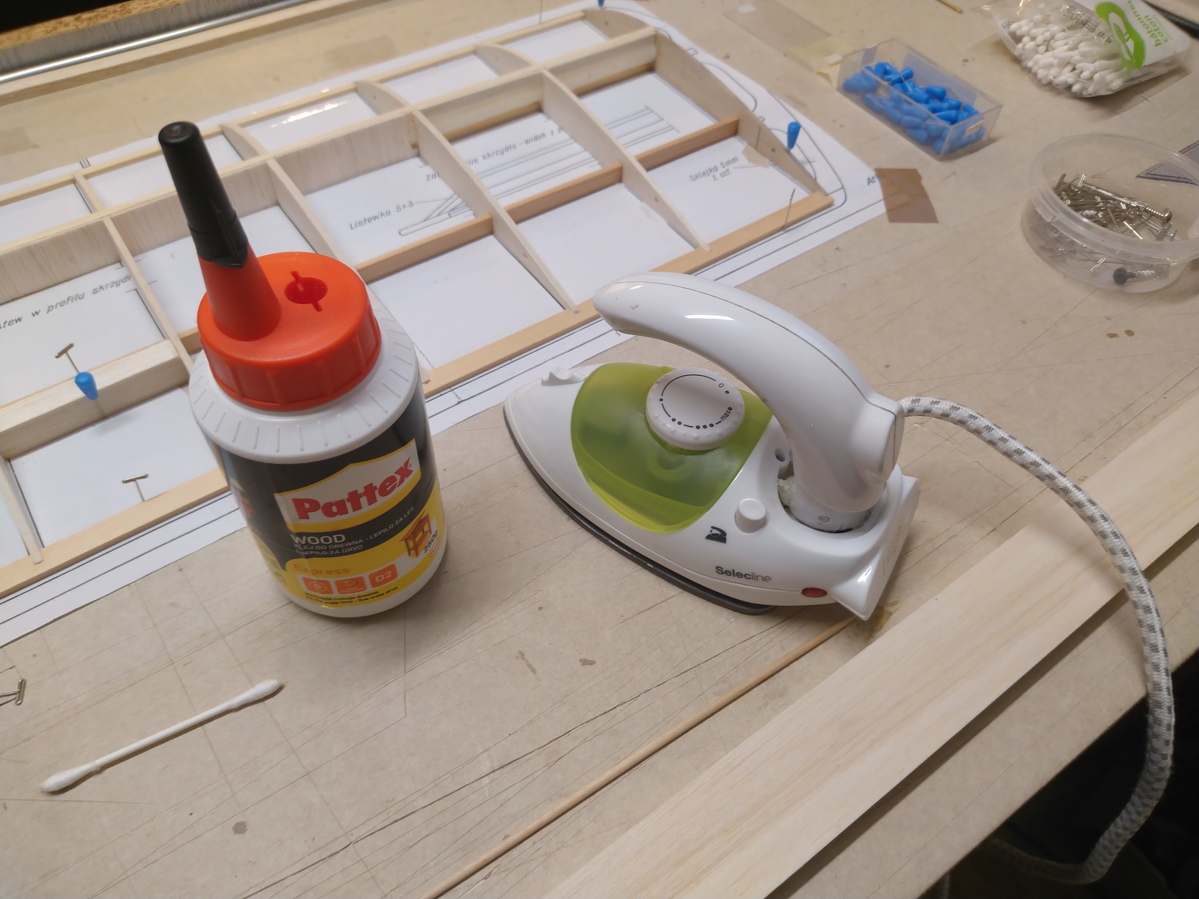

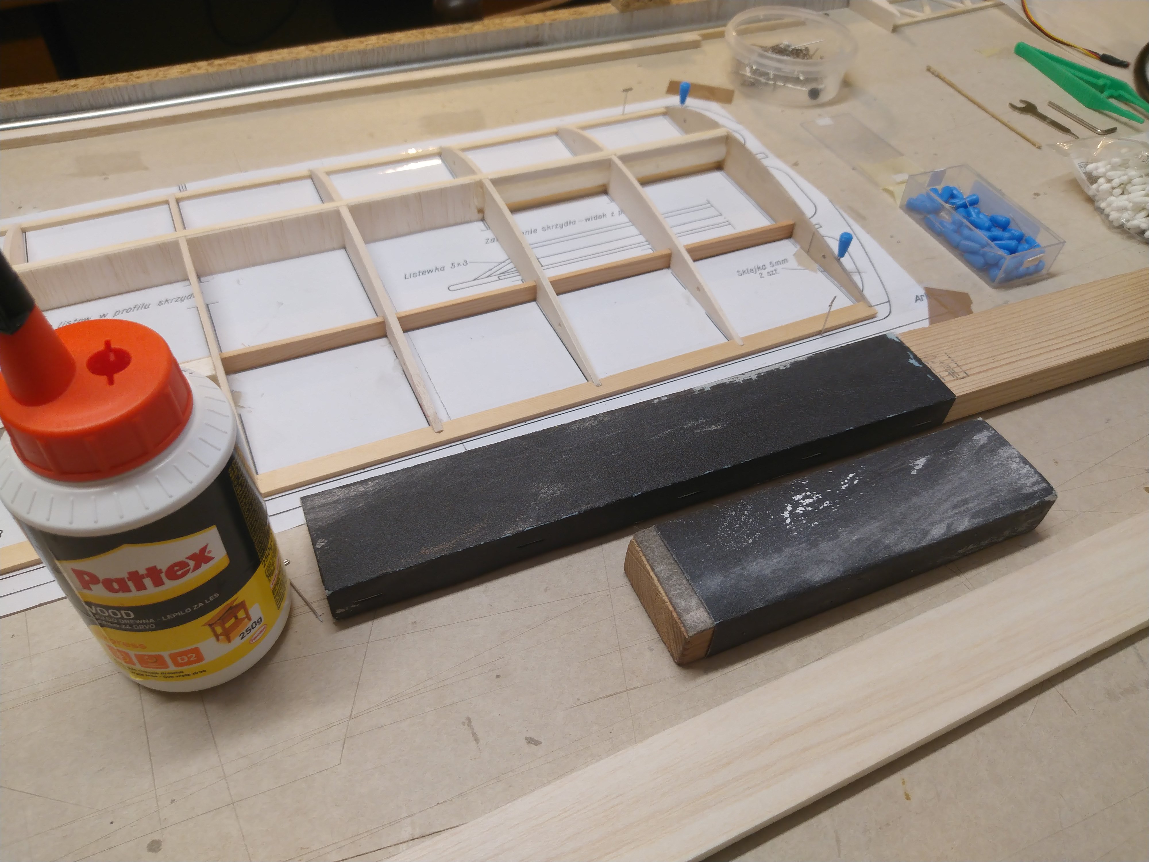

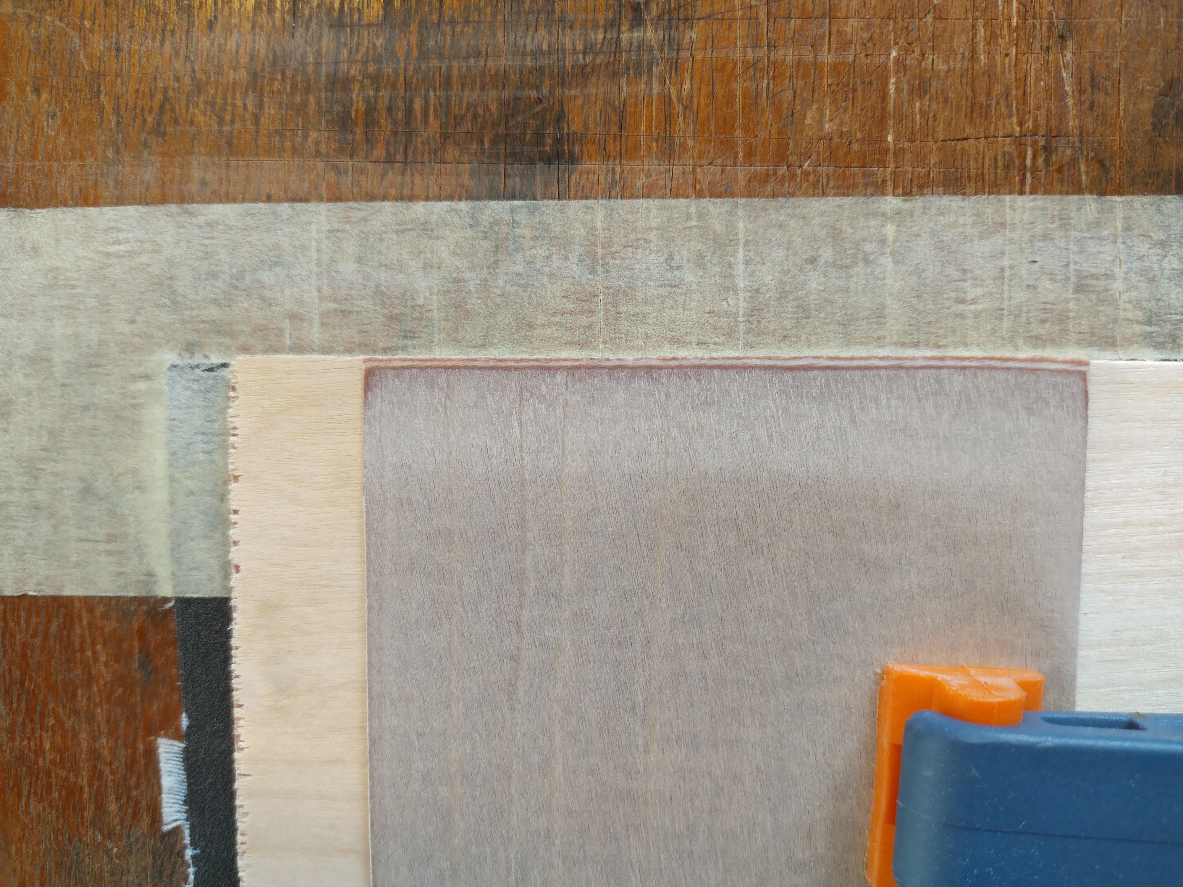

Mam pytania dot. metody pokrycia:
1. Jak ukosujesz sklejkę? Ręcznie z na jakimś wzorniku/przyrządzie? Czy szerokość ukosowania = grubości sklejki?
2. Czy klej to zwykły wikol?
3. Jaka temperatura prasowania?

Dzięki :)
Ad.1 Myślałem nad przyrządem ale jak spróbowałem to stwierdziłem że da radę z "ręki" :D
Robię to tak: podkładam resztkę sklejki 3mm i szlifuję ręcznie kostką z papierem chyba 220.
Szerokość ukosowania to około 1-1,2 mm. Przy odrobinie wprawy wychodzi lepiej niż tu taj na zdjęciu...
Ad.2 Tak. Klej to Pattex co prawda Expres ale z tego co wyczytałem na niemieckim forum to używają zwykłego. Ja użyłem tego bo takim kleiłem Komara i mi został 8-) .
Ad.3 Hmm trudno powiedzieć ... bo używam takiego żelazka jak na zdjęciu :D .
Odnosząc to do Oratexu to przyklejałem do na 1,5 kropki a naciągałem na 2 ;) .
Sklejkę kleję na 2 kropki lub ciut wyżej - pojawia się taki charakterystyczny zapach i wtedy wiem że ok. ;)
Reszta na zdjęciach...

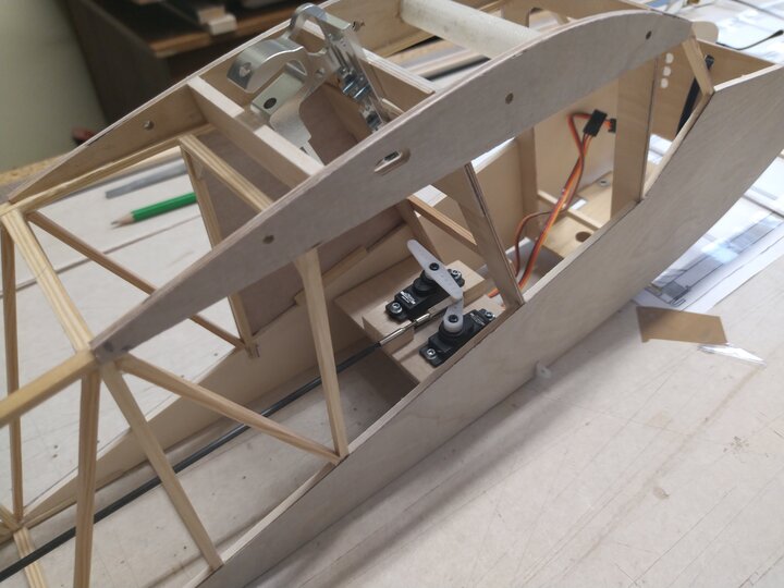

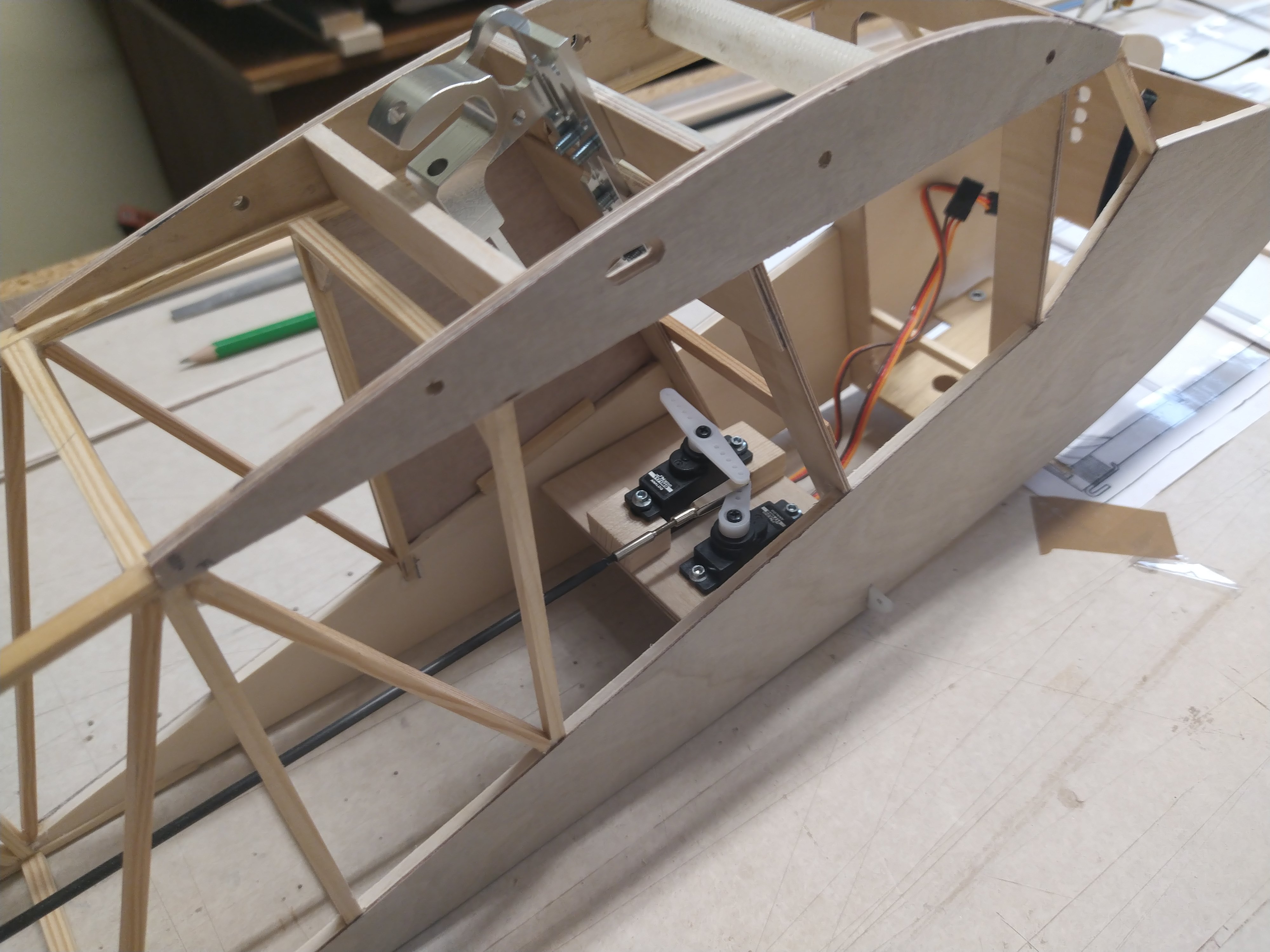

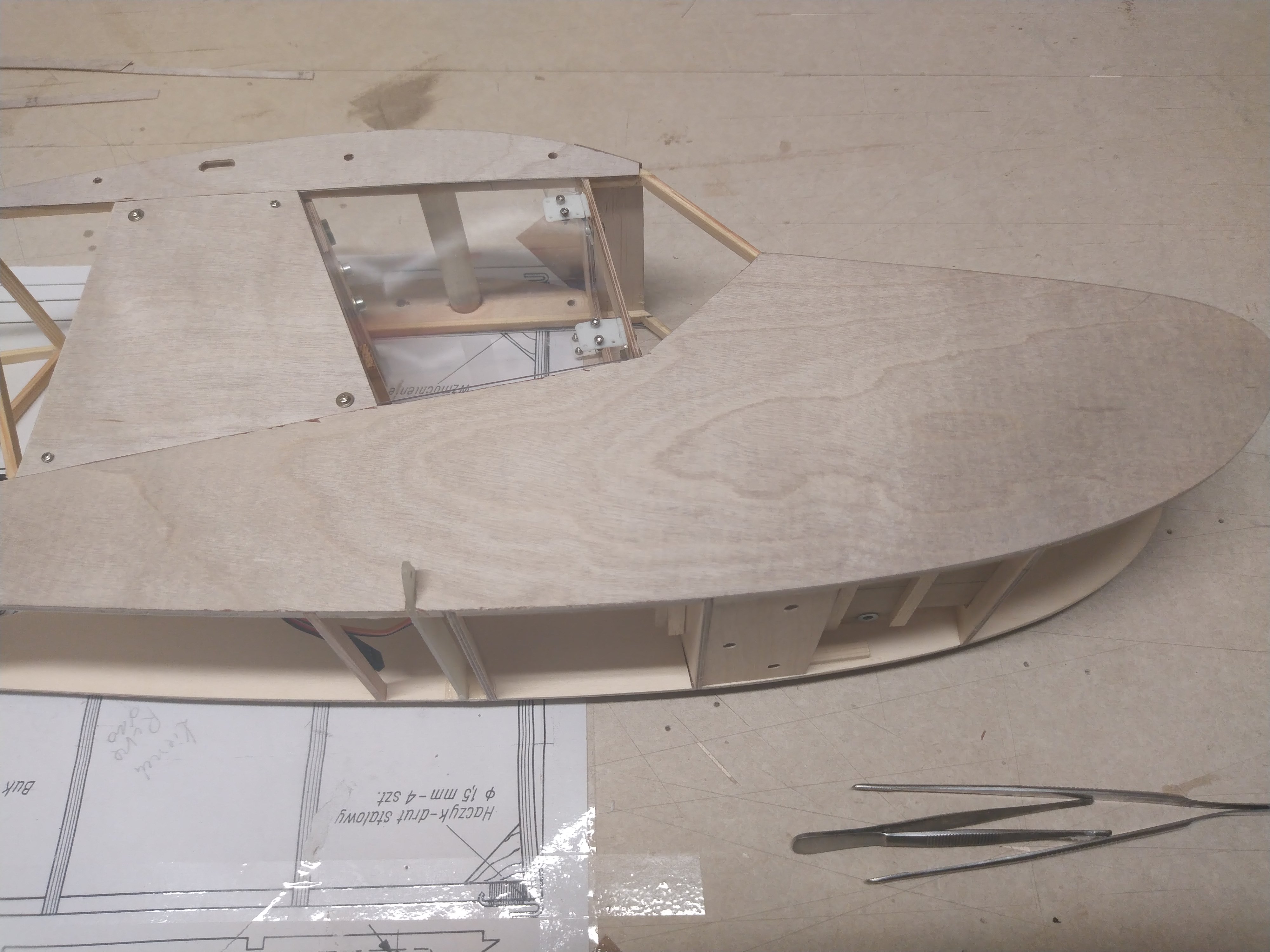

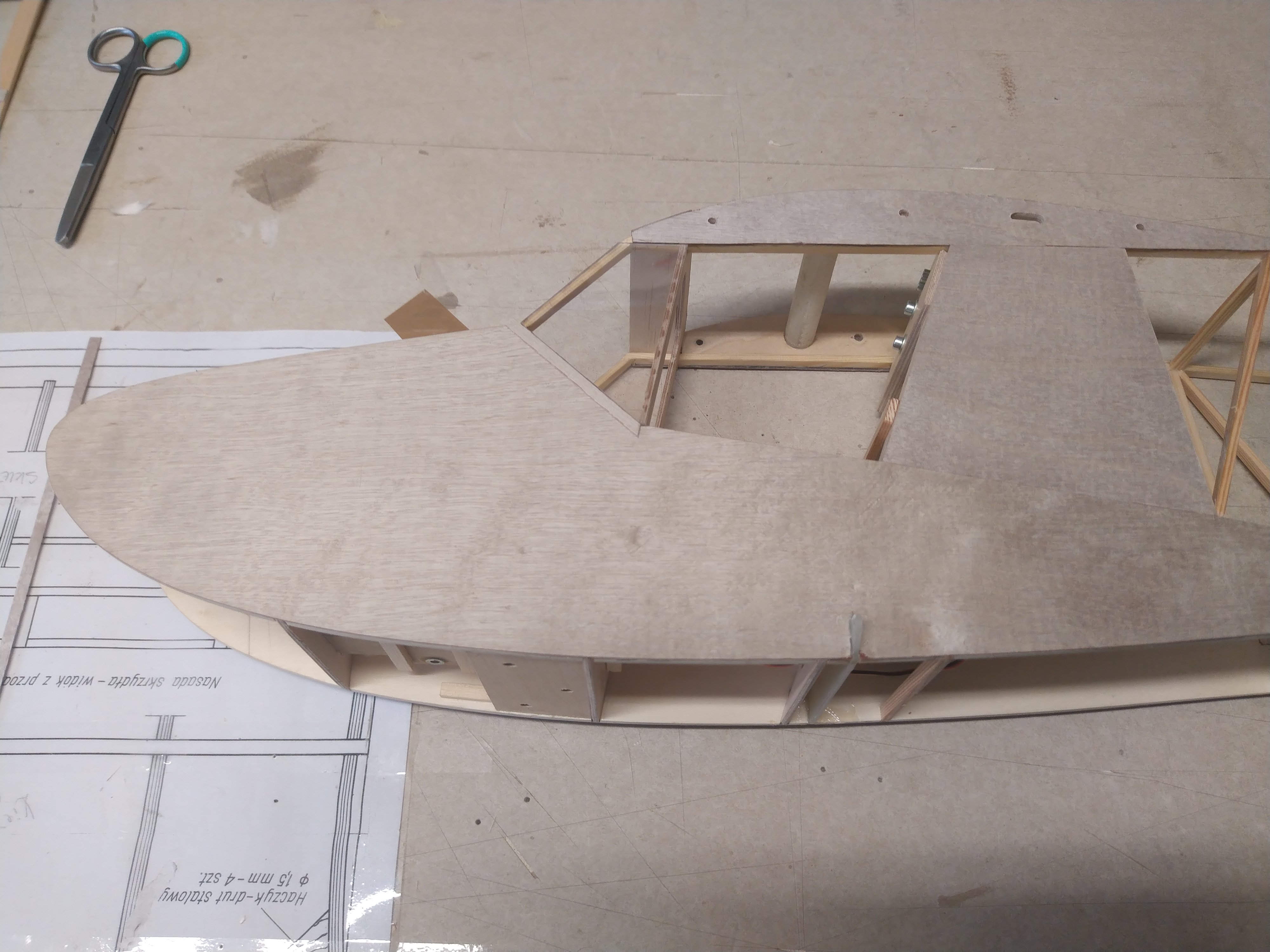

Coś pomału robię przy Wicherku ale jakoś tych efektów specjalnie nie widać. Zrobione :
- mocowanie pod silnik
- półka na pakiet
- wzmocnienie pod podwozie
- półka na serwa
- mocowanie statecznika poziomego wraz z przeróbką końca kadłuba.
- oklejony statecznik pionowy
- oklejony prawy bok sklejką
I najważniejsze zamontowałem zaczep do holowania ;) . Tak Wicherek będzie robił za holownik :D

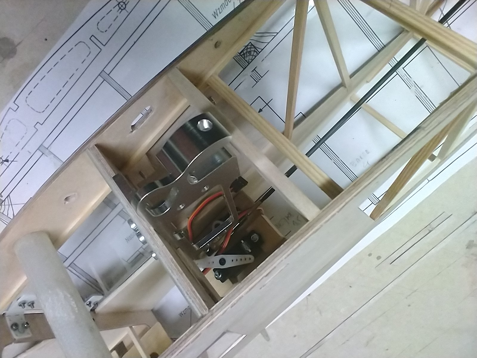

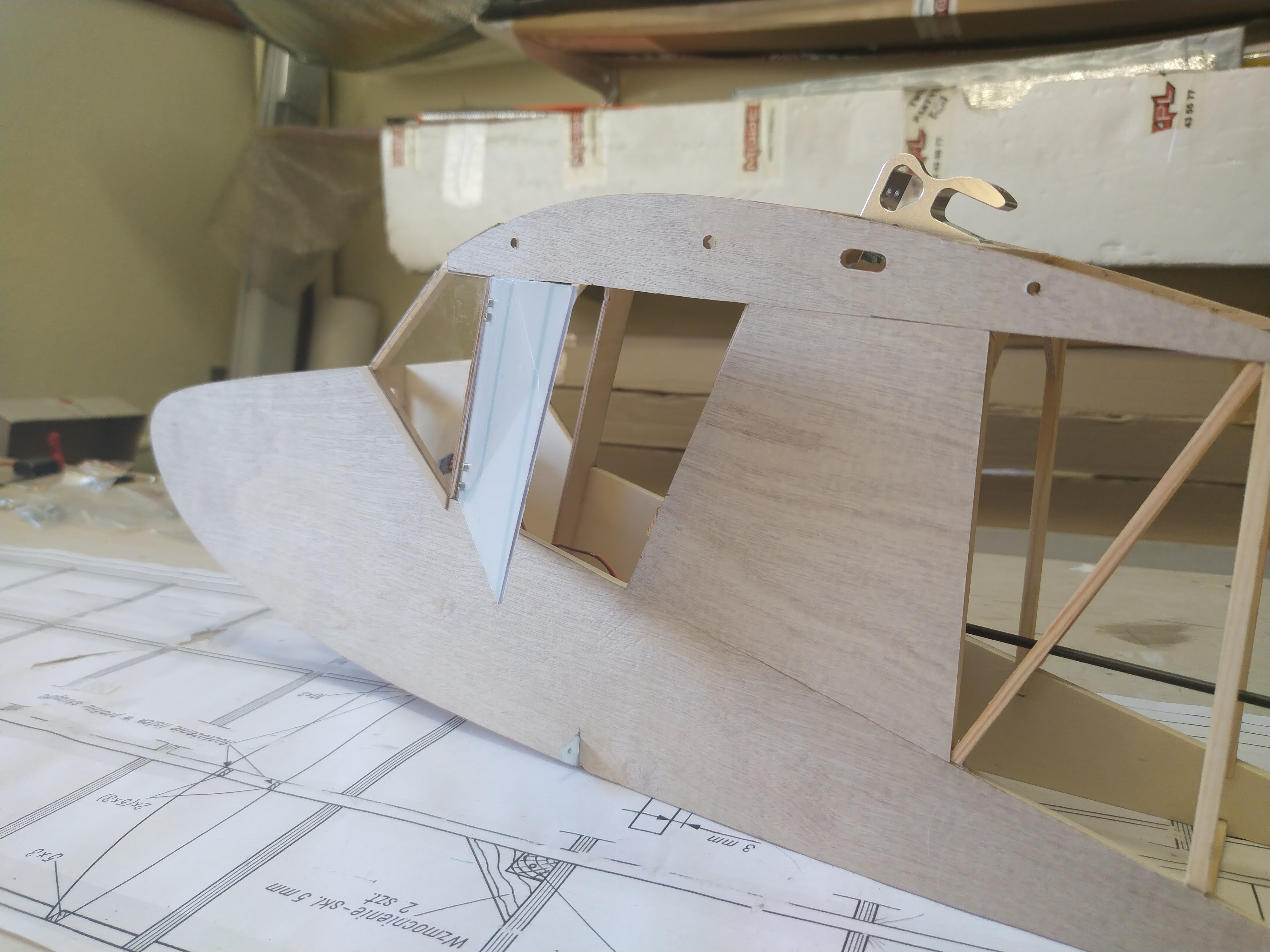

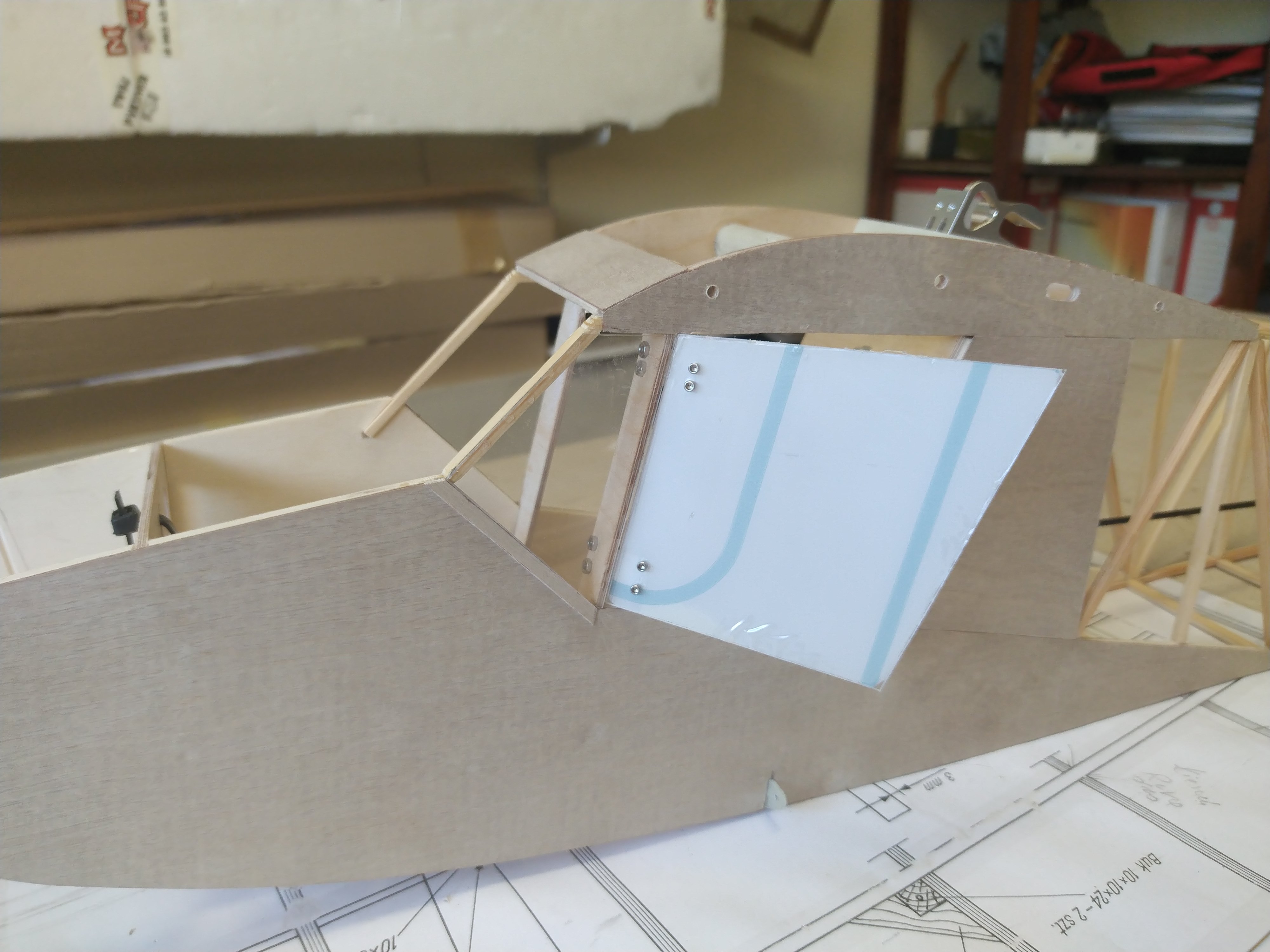

Próbne drzwi do Wicherka.
Mało nie poległem na śrubkach M1,6 :twisted:
Następny Wicherek to W50 8-)

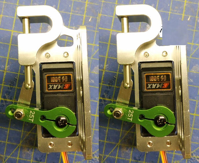

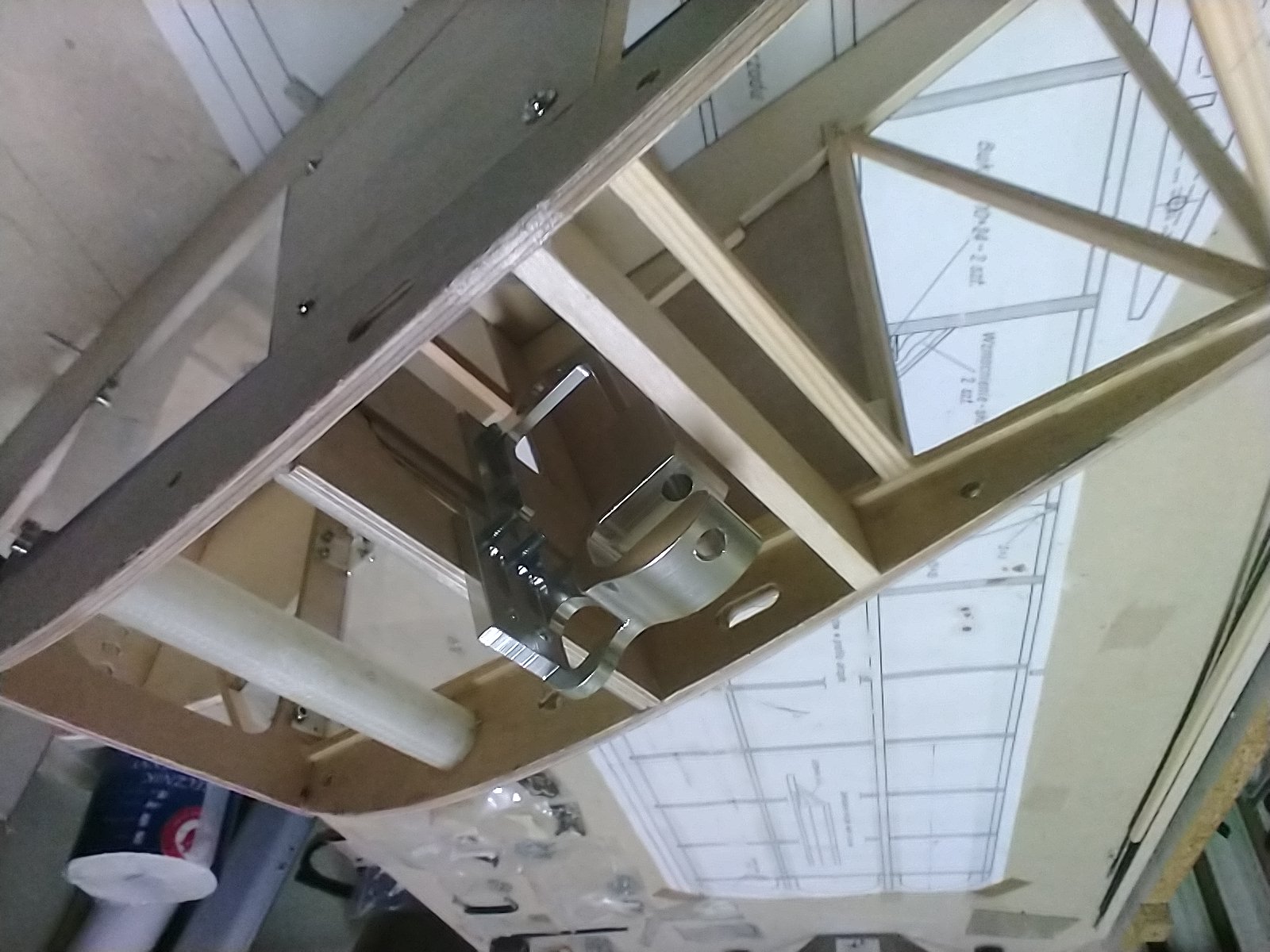

Piękna robota :), mogę poprosić o foto - szczegół zaczepu do holowania?
Post: 10 mar 2021, o 21:07
Posty: 92
Lokalizacja: Murowaniec

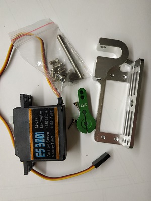

Mam nadzieję, że się kol. Roman nie pogniewa, że mu się wcinam.
Zaczep podobny do takiego:
hak.jpg [ 59.24 KiB | Przeglądany 8315 razy ]
targa niby do 8 kg, dostępny u braci z dalekiej krainy (z serwem lub bez), choć i w kraju też jest do znalezienia.
Post: 10 mar 2021, o 22:01
Posty: 169
Jasne że nie... ;)

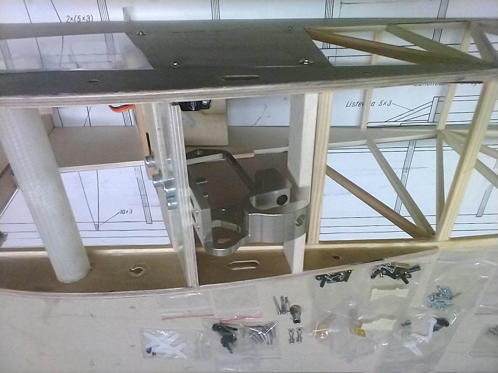

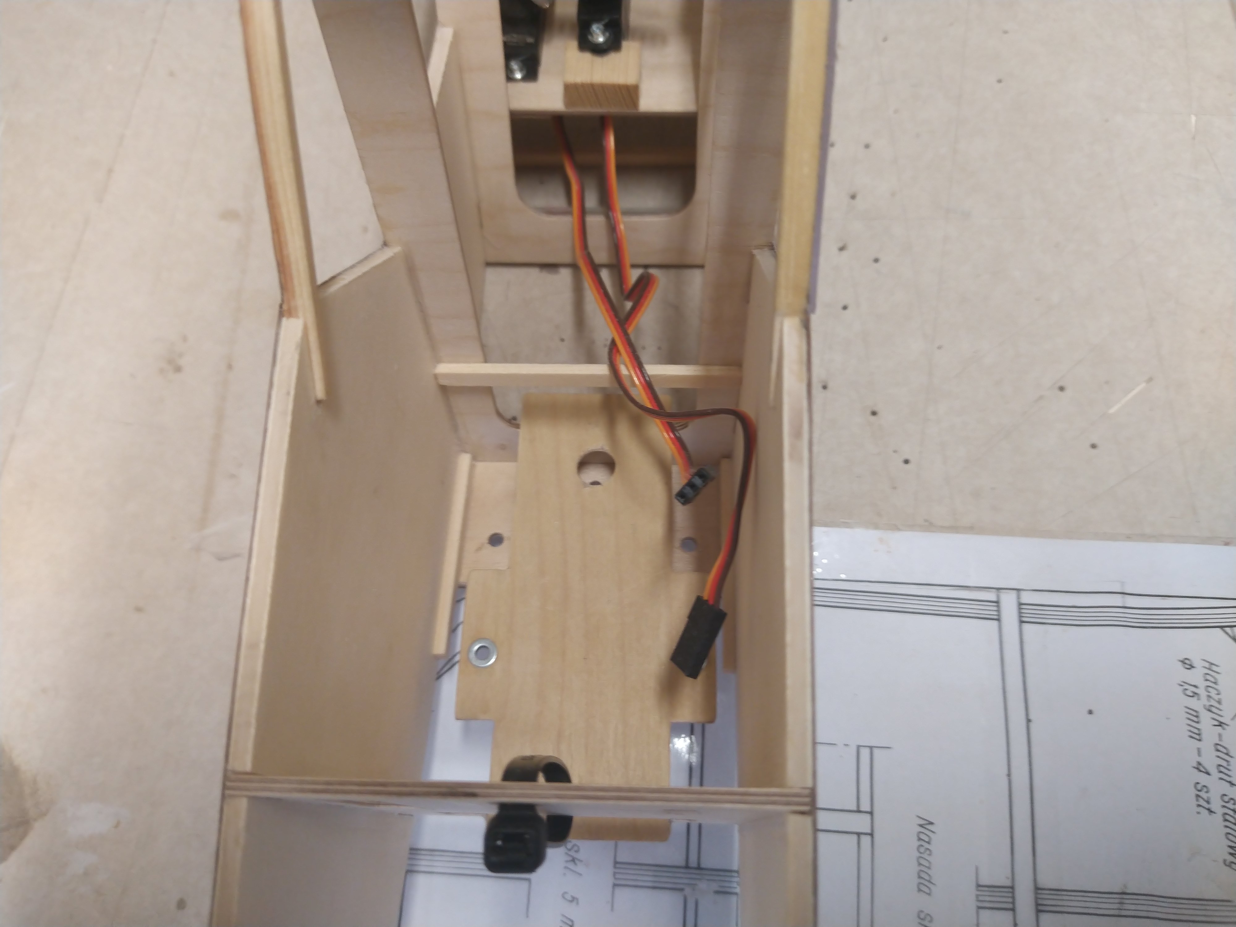

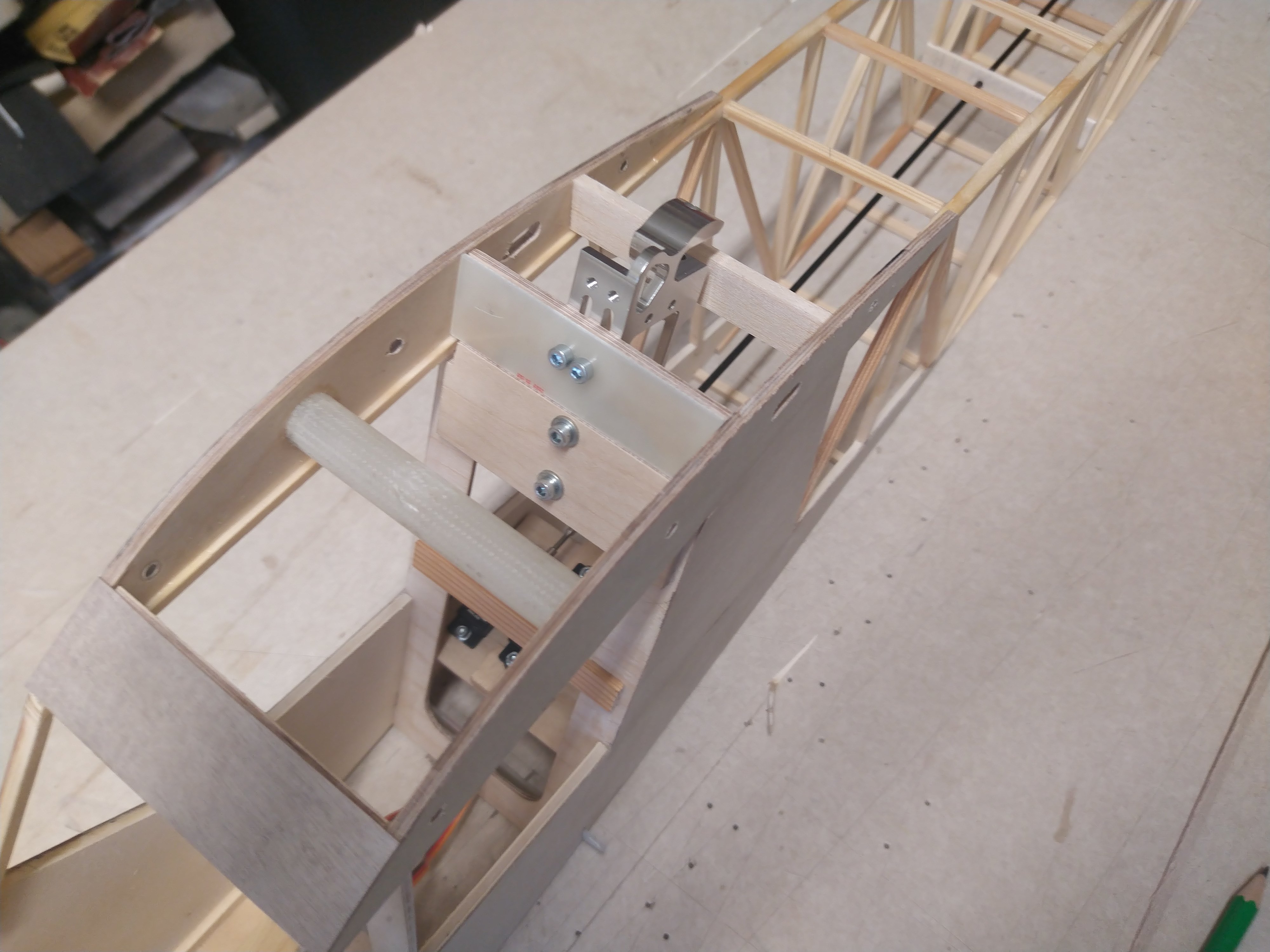

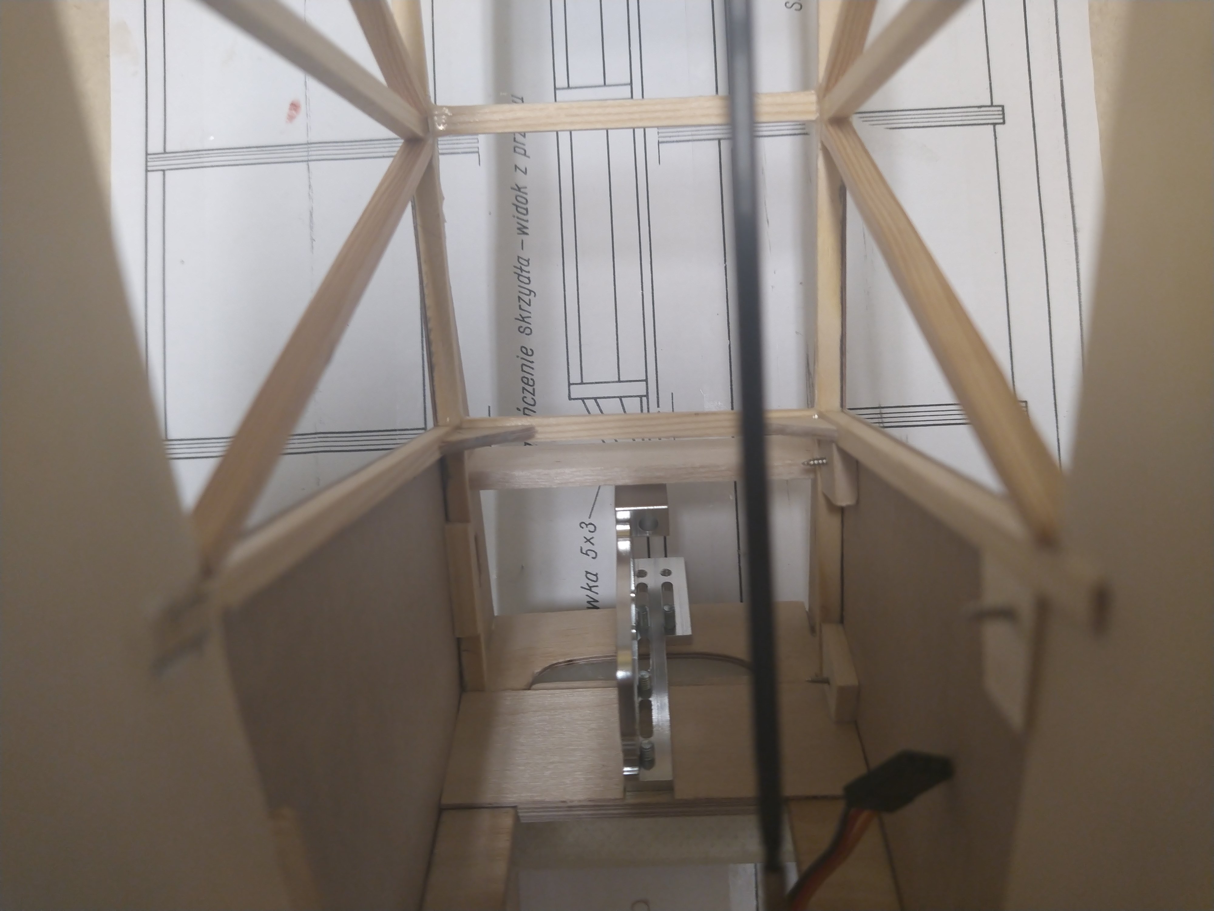

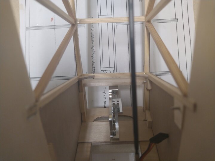

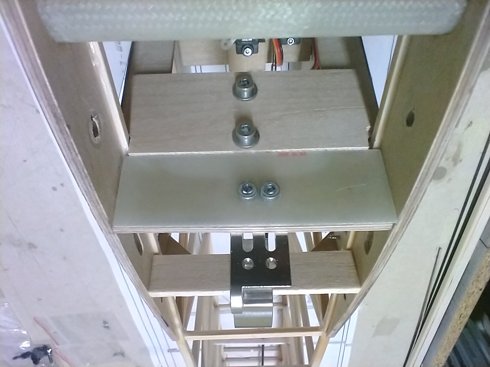

To jest taki sam zaczep. Ja kupiłem to w modelemax. Nie planowałem Wicherka jako holownika ale u nas koledzy robią z czeskiego zestawu szybowce i okazało się że przydał by się taki mały holownik :) .
Ponieważ wręgi nie były projektowane pod zaczep musiałem trochę wzmocnień dołożyć. Na górę dołożyłem laminat 1,5 mm bo nie było jak podkładek pod śruby zmieścić.
Zaczep będzie miał na haku szybowce o wadze 600-800g więc chyba wystarczy takie mocowanie.
Jakby co to foty poniżej.
Drzwiczki i przedział z serwami mam już gotowe :)

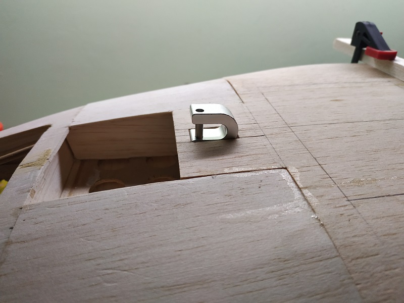

No to kamień z serca :oops: i sobie pozwolę na jeszcze...
W moim przypadku miejsce było planowane (choć mało szczęśliwie).
Po przybyciu zaczepu okazało się, że musiałem go poddać operacji plastycznej bo mi nie pasował z pokryciem "dachu"...
Zdjęcie z serii "znajdź różnicę":
h2.jpg [ 177.7 KiB | Przeglądany 8300 razy ]
a tu już na docelowym miejscu
h3.jpg [ 120.44 KiB | Przeglądany 8300 razy ]
ponieważ to latadło ma być napędzane elektrykiem, ciągane mają być tylko małe (lekkie) modele.
