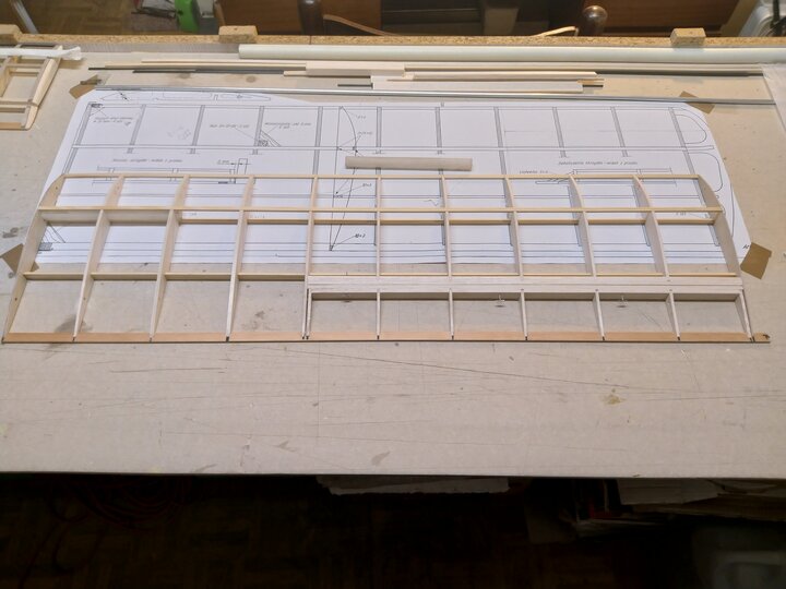

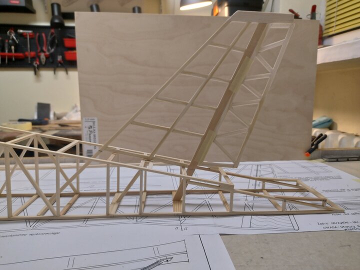

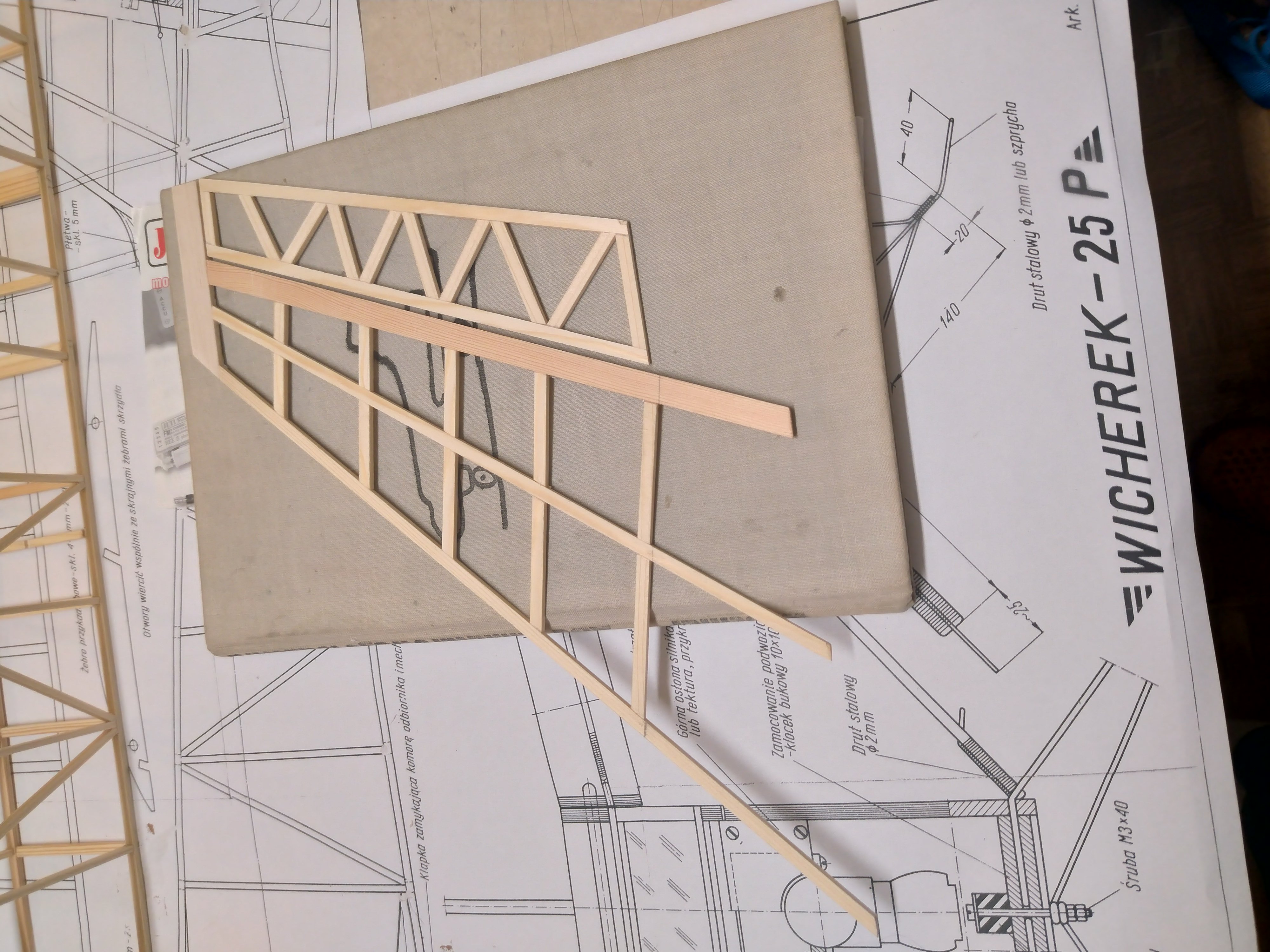

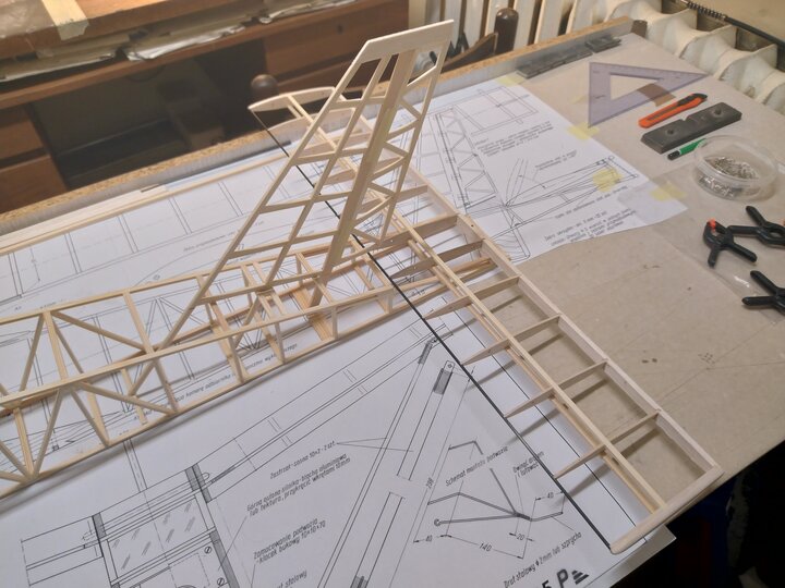

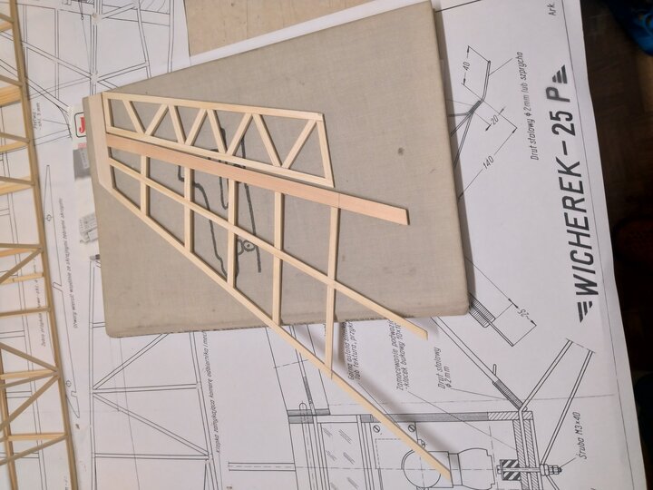

Witam.Powoli strasznie powoli ale coś zrobiłem :) Udłubałem szkielet statecznika poziomego. Zostało wkleić mocowanie i dokończyć nakładki na żebra ze sklejki 0,4 mm ale mi się sklejka skończyła :oops: Nie mam pojęcia jak to się stało :roll:
Ok zamówione. We wtorek będzie ;)
Waga tego co jest to 45 g. Biorę się za pionowy...
Cdn...

Post: 21 lis 2020, o 19:13
Posty: 3882
Fajnie się ogląda budowę "Wicherka" :) . Mam jednak uwagę. Słoje sklejki w nakładkach powinny być o 90 st odwrócone. Tak jak Ty przykleiłeś jest niewłaściwie /tak mi się wydaje oglądając zdjęcie/, niewiele daje oprócz masy ;) . Sklejka ma też swoje "słoje". Zasadniczo są wzdłuż długiego boku formatki.
Post: 21 lis 2020, o 20:27
Posty: 169
100% racji :) a nawet 200 % :D . Tak to będzie zrobione jak będzie robiony keson na skrzydle. A nakładki tak wyszły bo miałem tylko taki pasek 8mm szeroki i długi może 15 cm. Nie wiem gdzie zgubiłem resztę arkusza :oops: .
Więc przyciąłem z tego tak jak było :) i przykleiłem na próbę. Ta część jest sztywna więc te nakładki to tylko estetyka i chyba zostawię tak jak jest ...ale dzięki za czujność 8-)

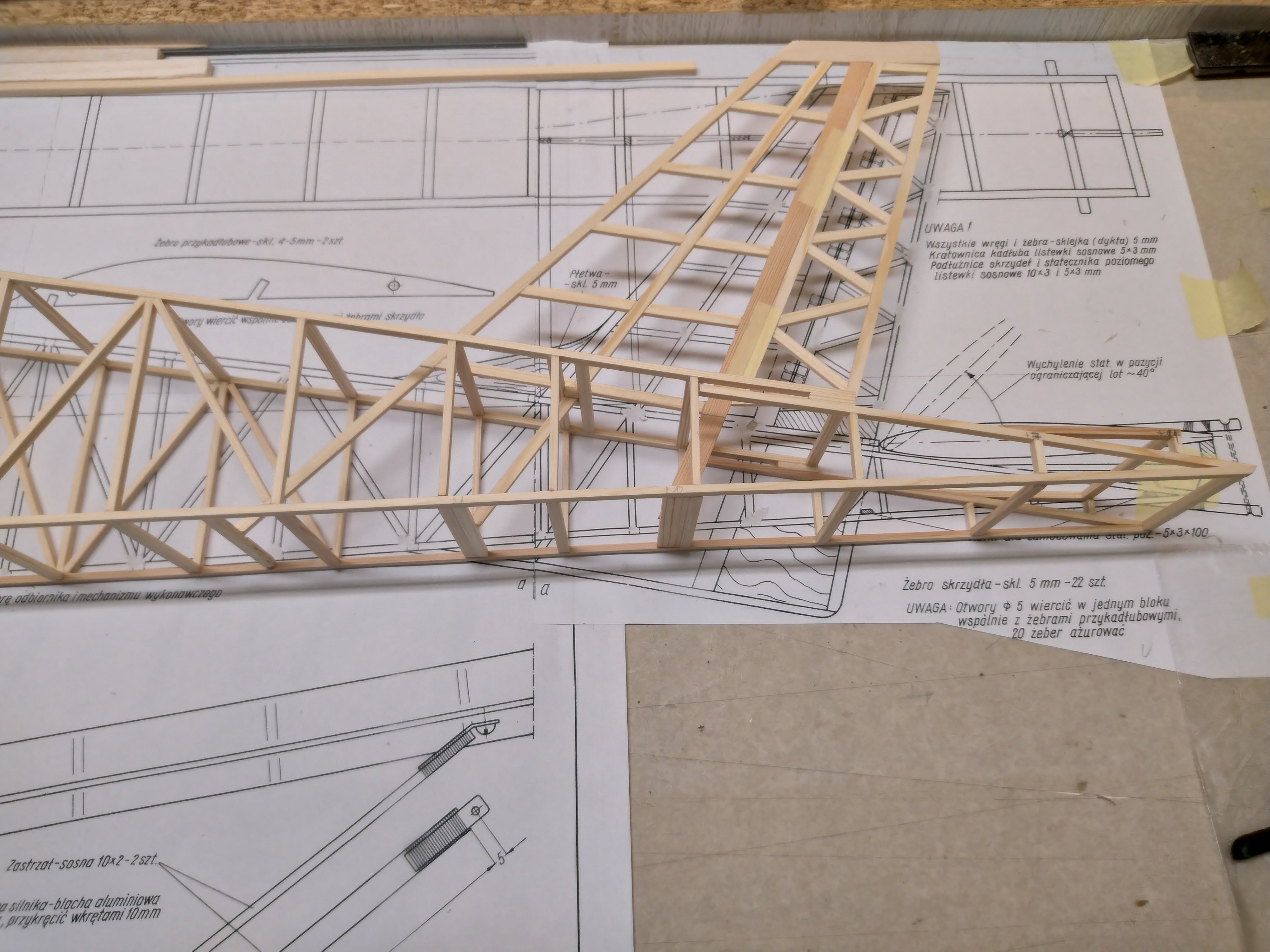

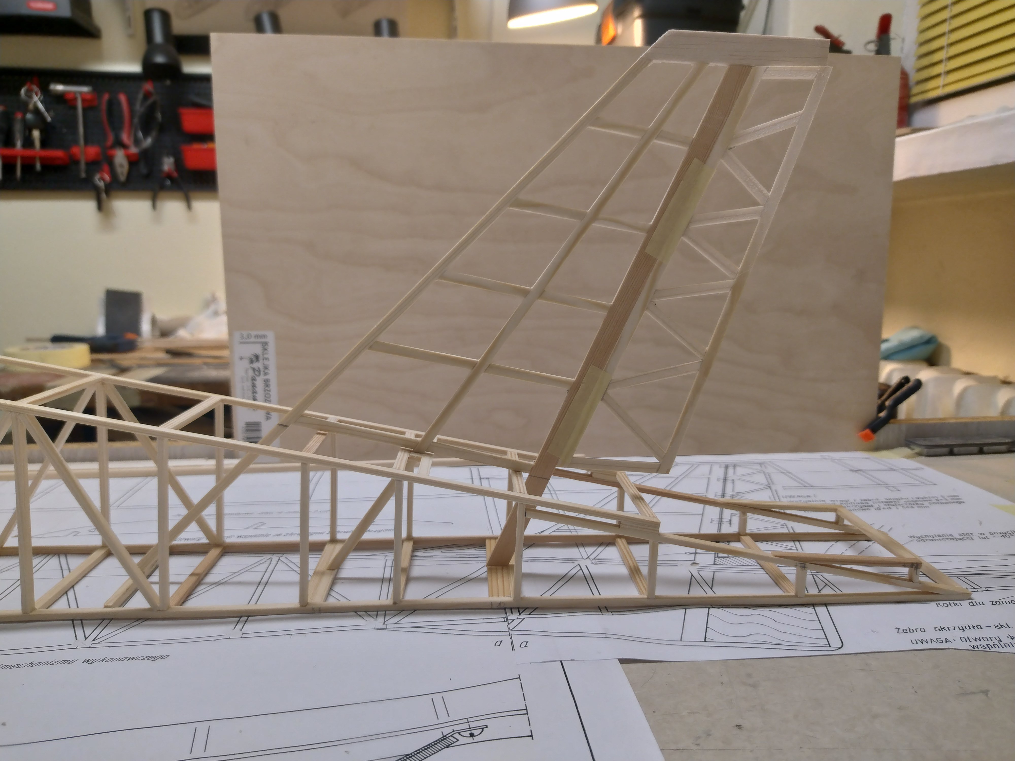

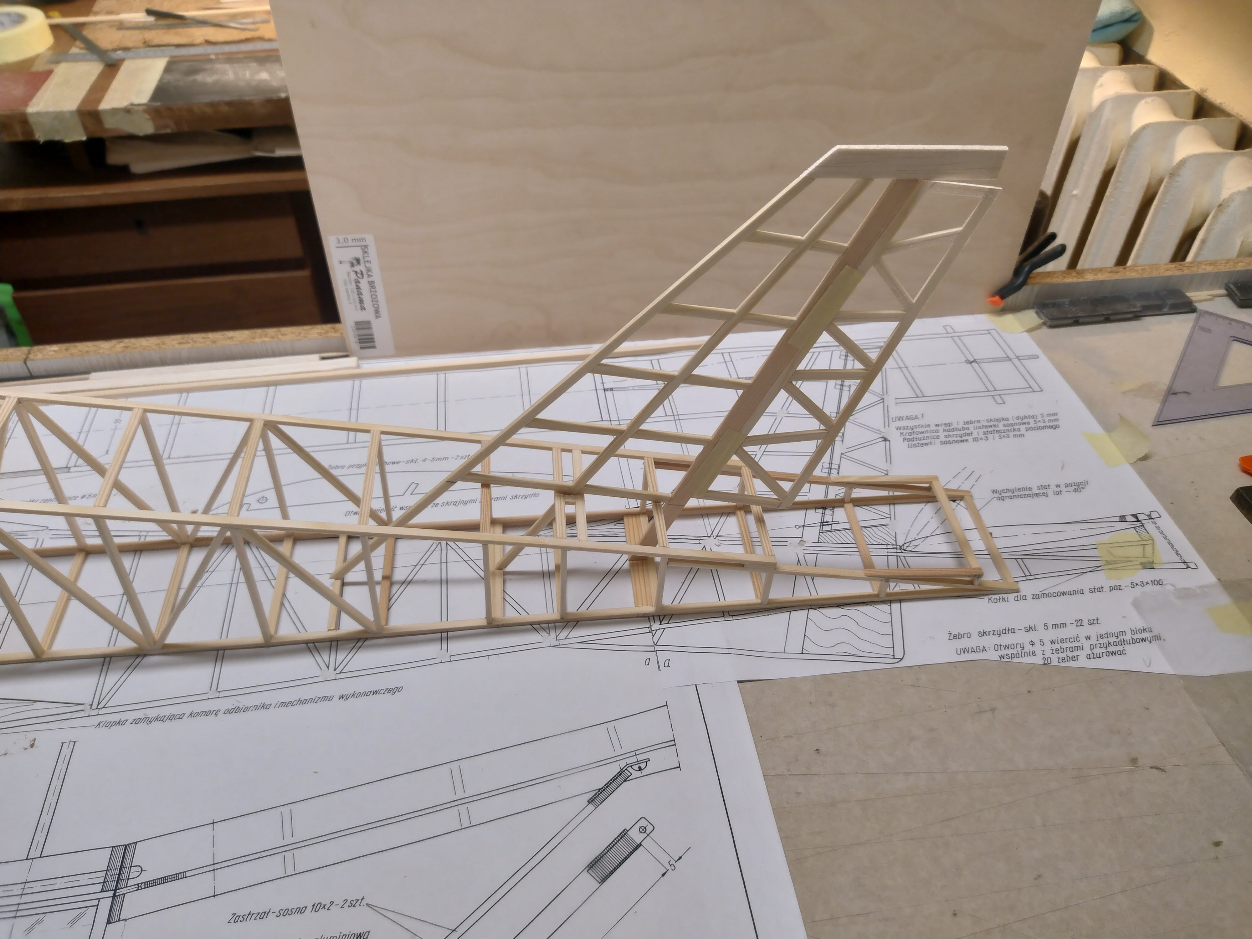

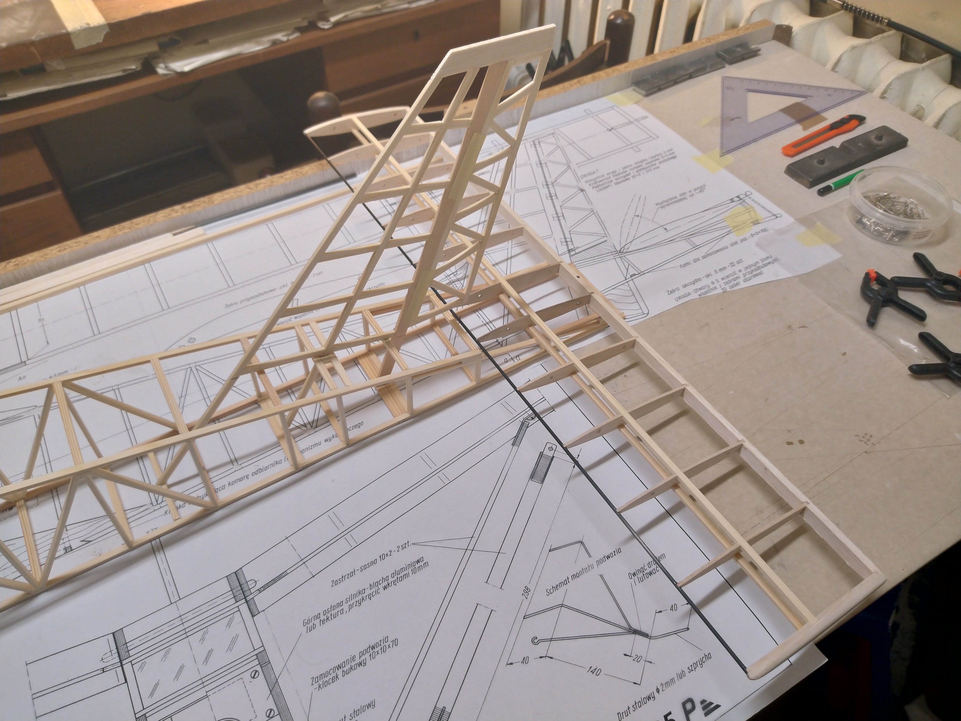

Dzisiejszy dodatek.
Statecznik pionowy gotowy. Zrobiłem też mocowanie statecznika w kadłubie - nawet się trzyma prosto :)
Teraz czas na skrzydła ;)
Cdn...

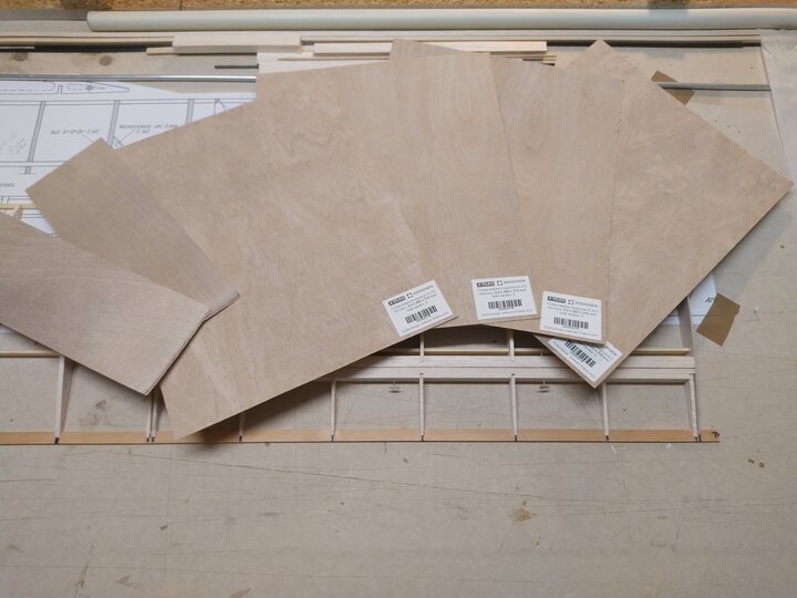

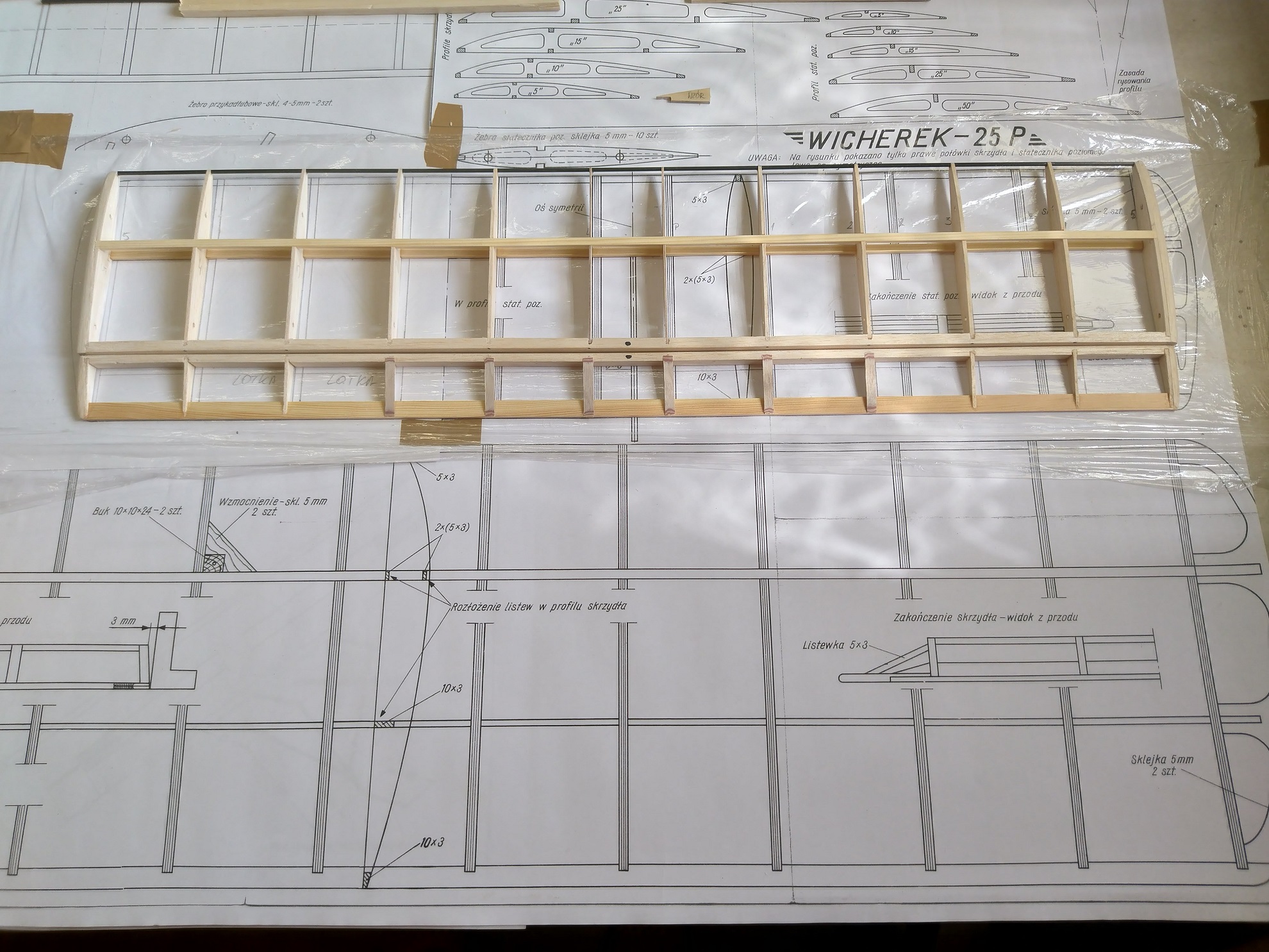

Trochę czasu minęło od ostatniego wpisu ale trochę się działo w pracy i nie było czasu na modele a na domiar złego zabrakło sklejki 0,4 mm i musiałem poczekać na dostawę.
Dzisiaj przyjechały materiały więc jest szansa na to że cdn... :)

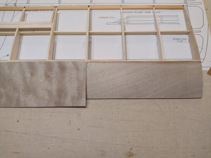

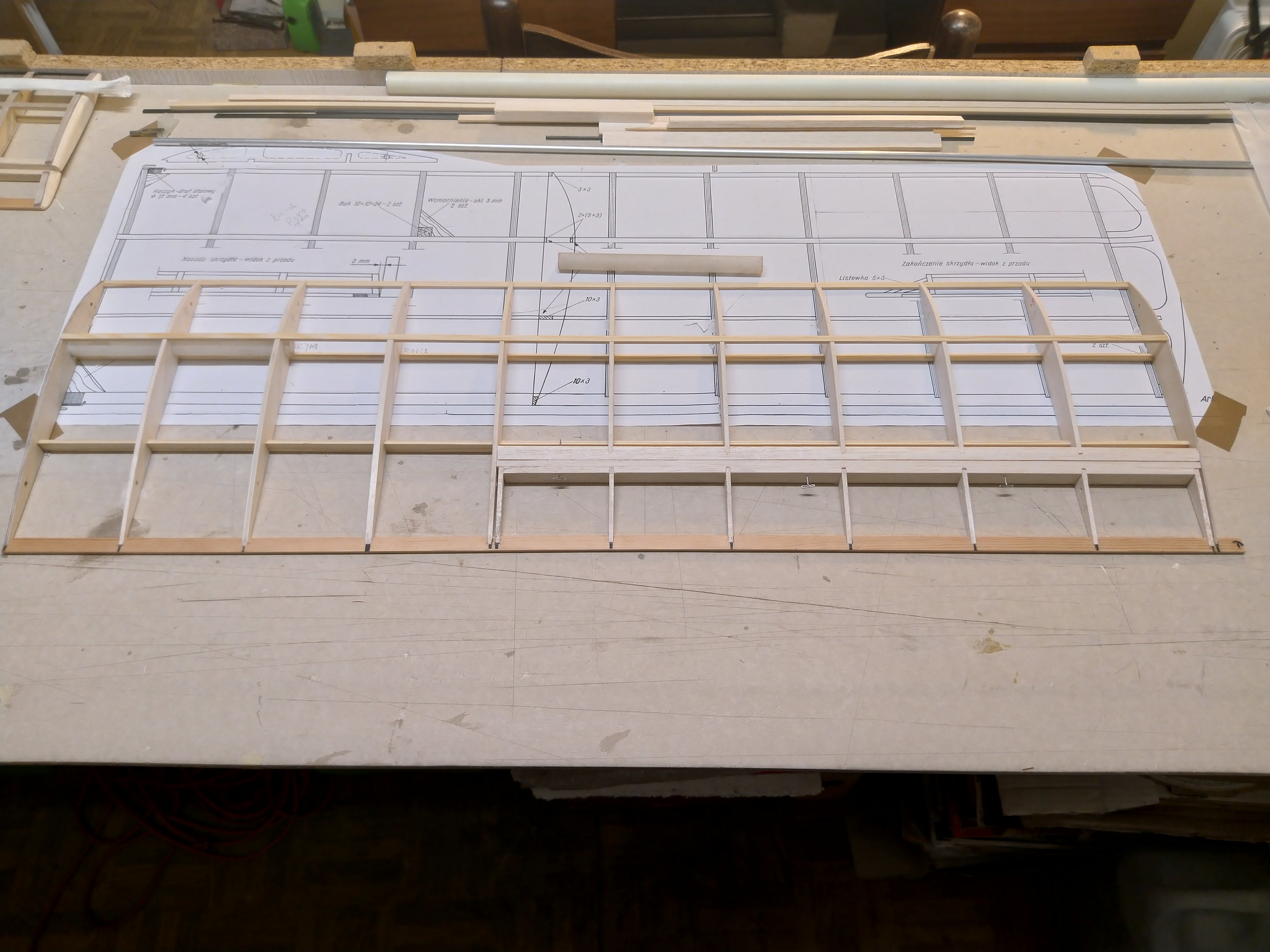

Trochę podłubałem przy prawym płacie i na razie wygląda to tak jak na zdjęciu poniżej. Na razie surowe bez szlifowania ;)
Myślę że teraz pójdzie szybciej ;)
Cdn...

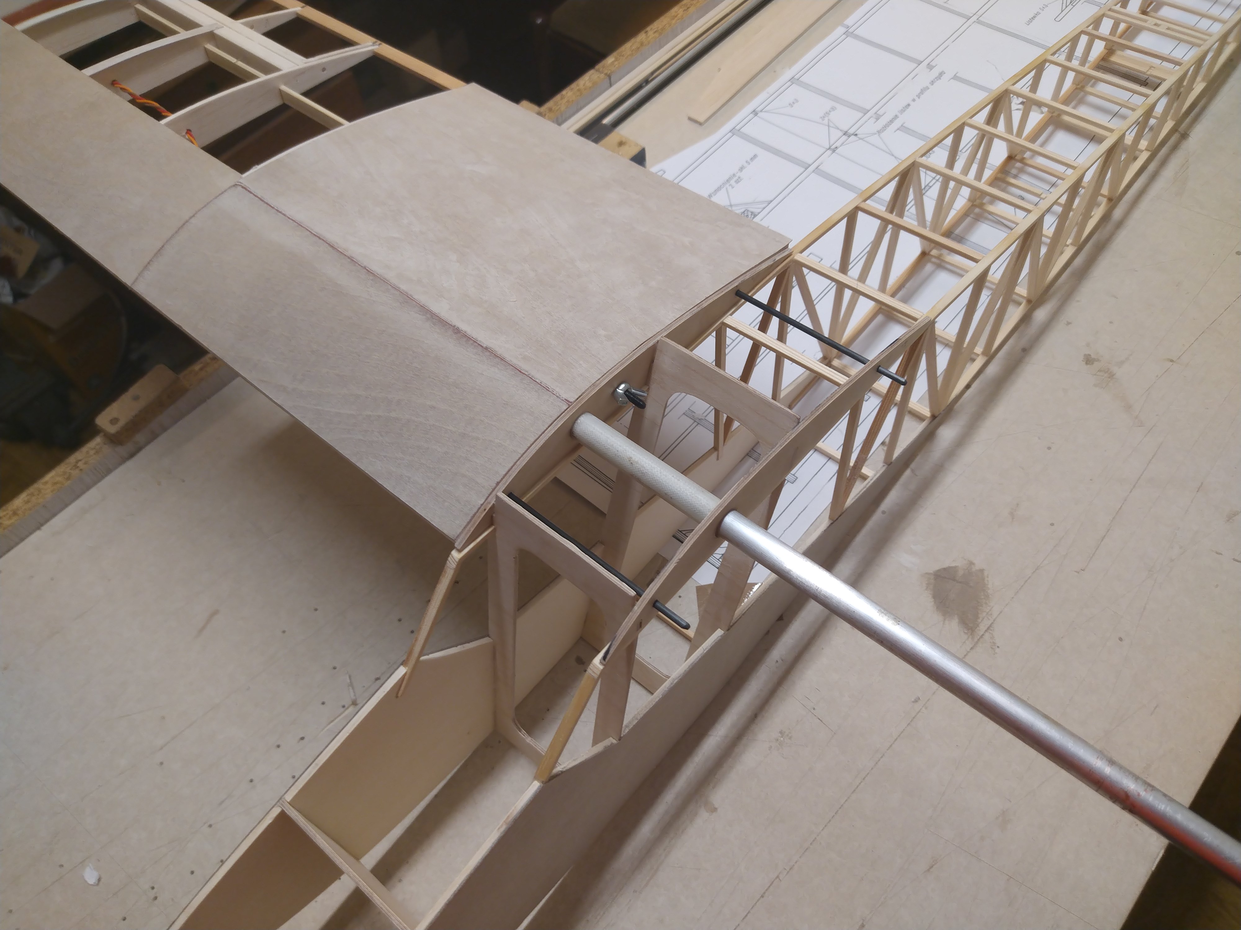

Na ten rok wystarczy... :)
Zajawka co mnie czeka w przyszłym - 1 panel przyklejony technologią prasowania ;)
Jest dobrze ...
Cdn...

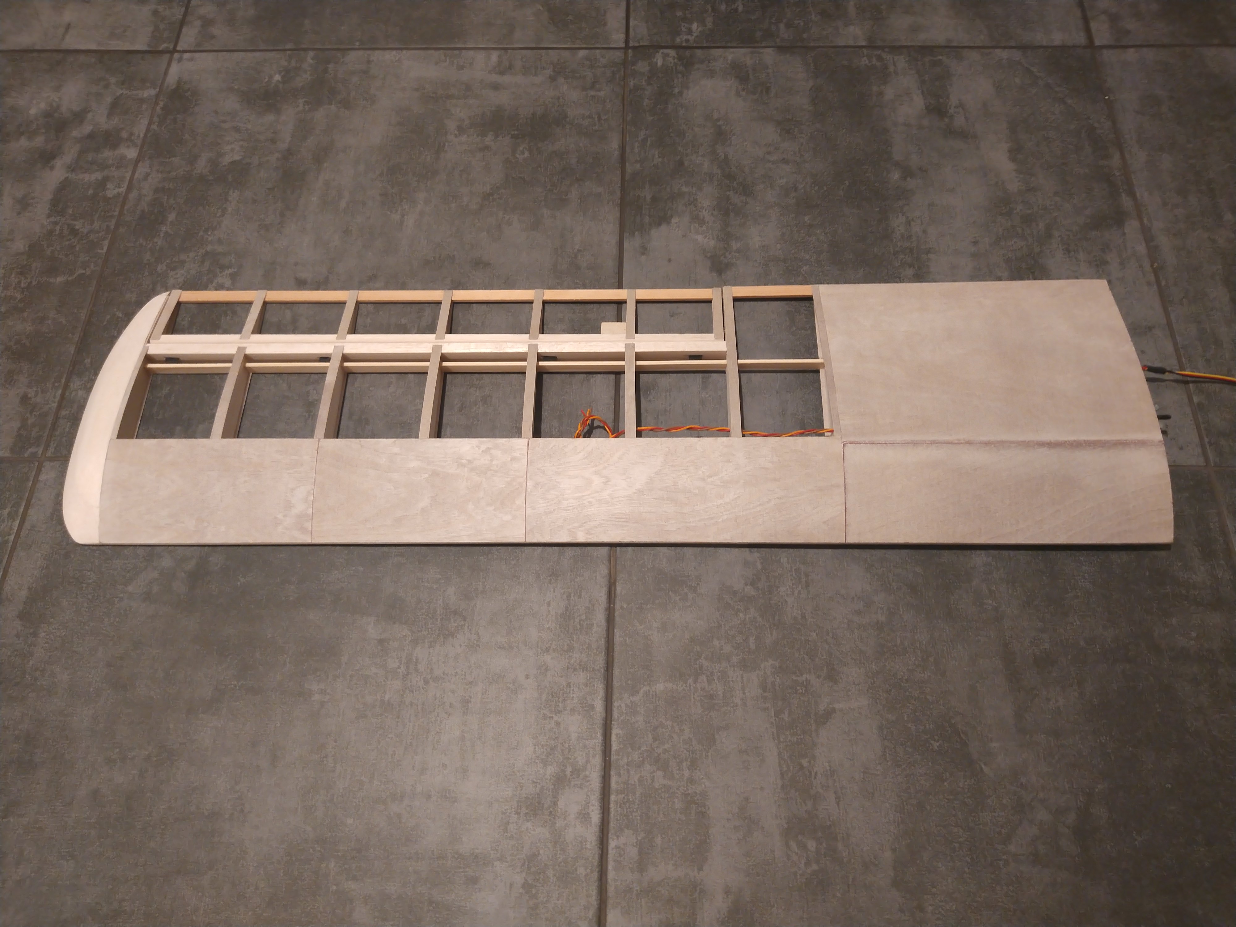

Post: 6 sty 2021, o 22:47
Posty: 169

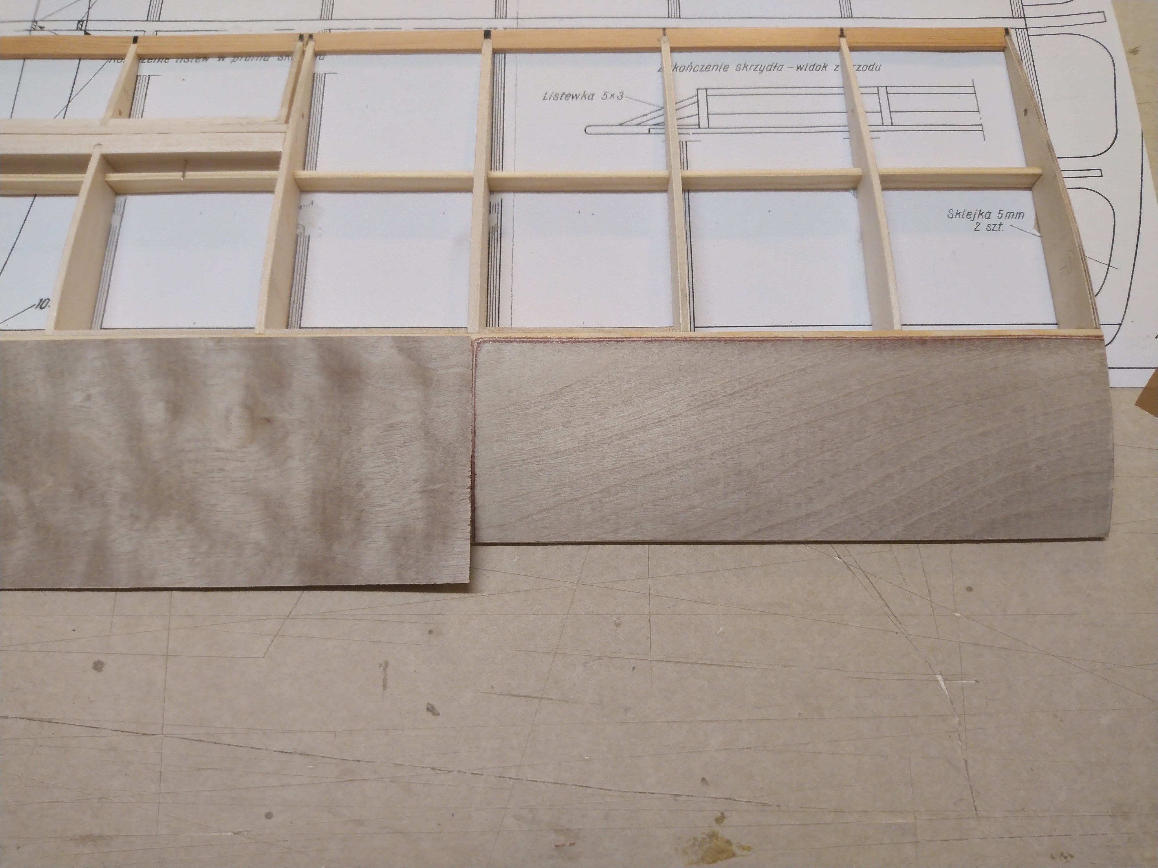

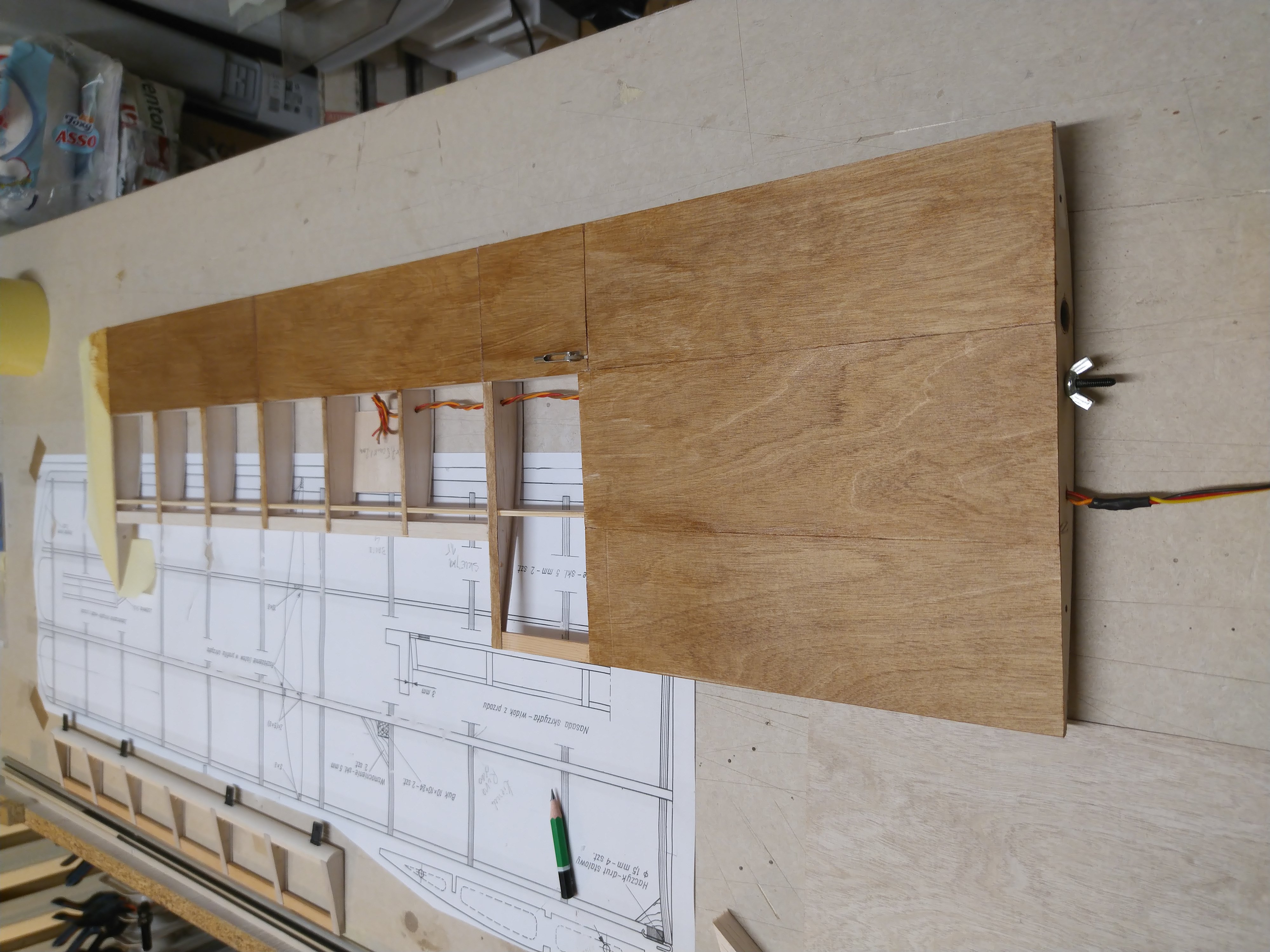

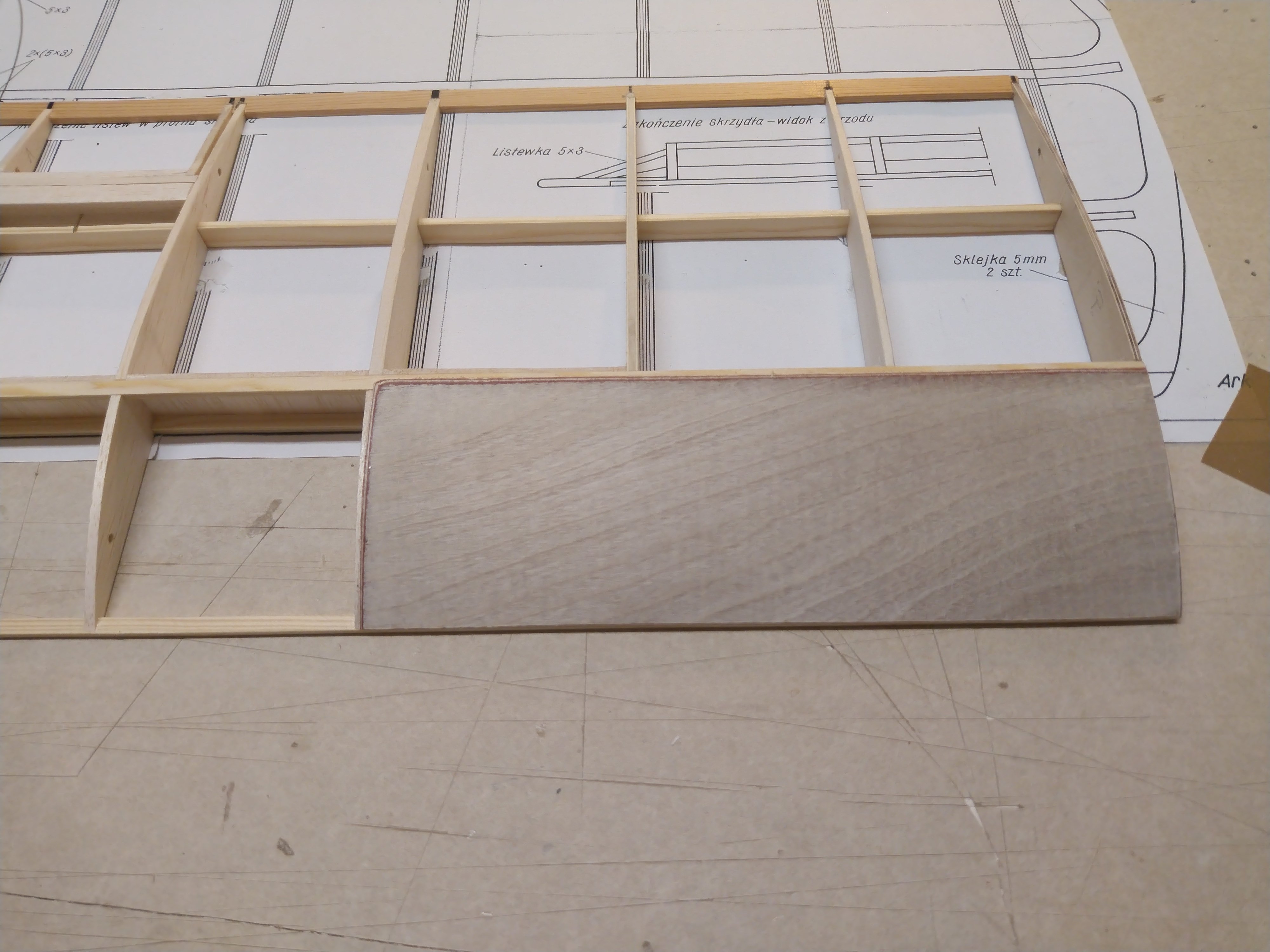

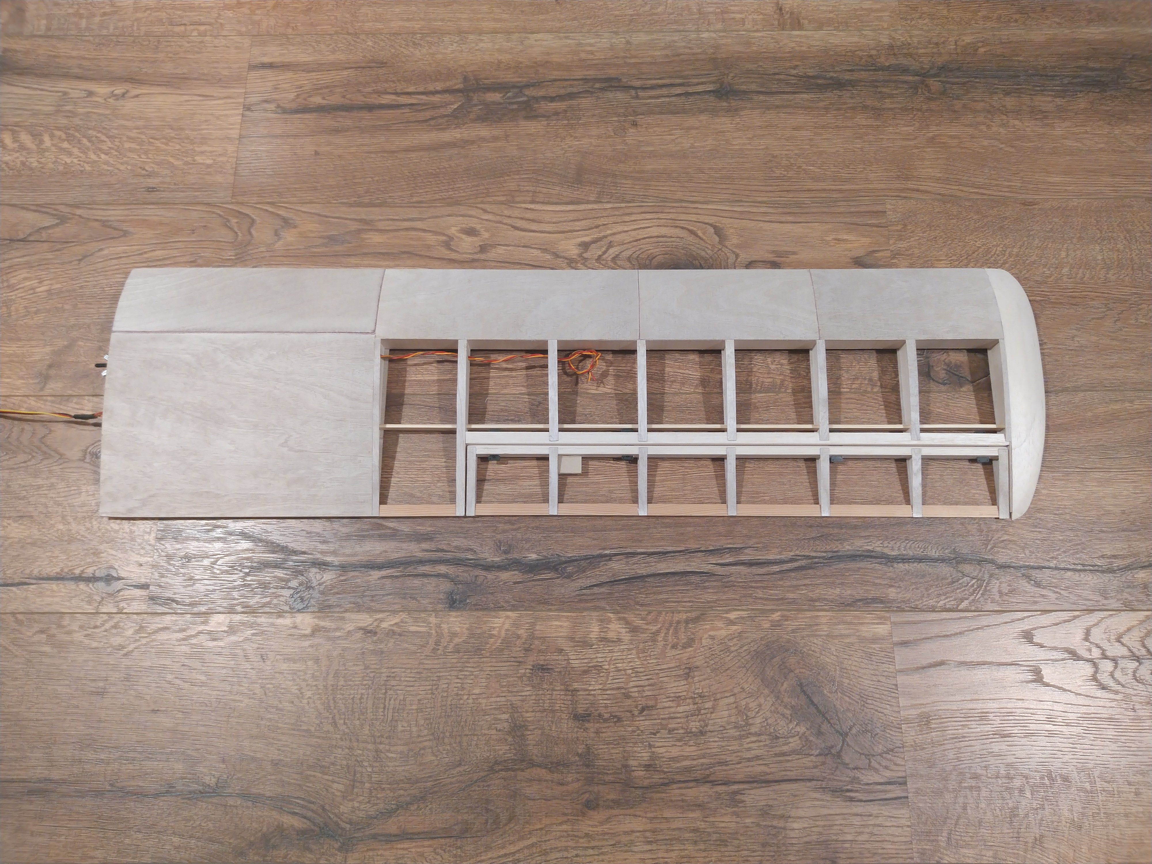

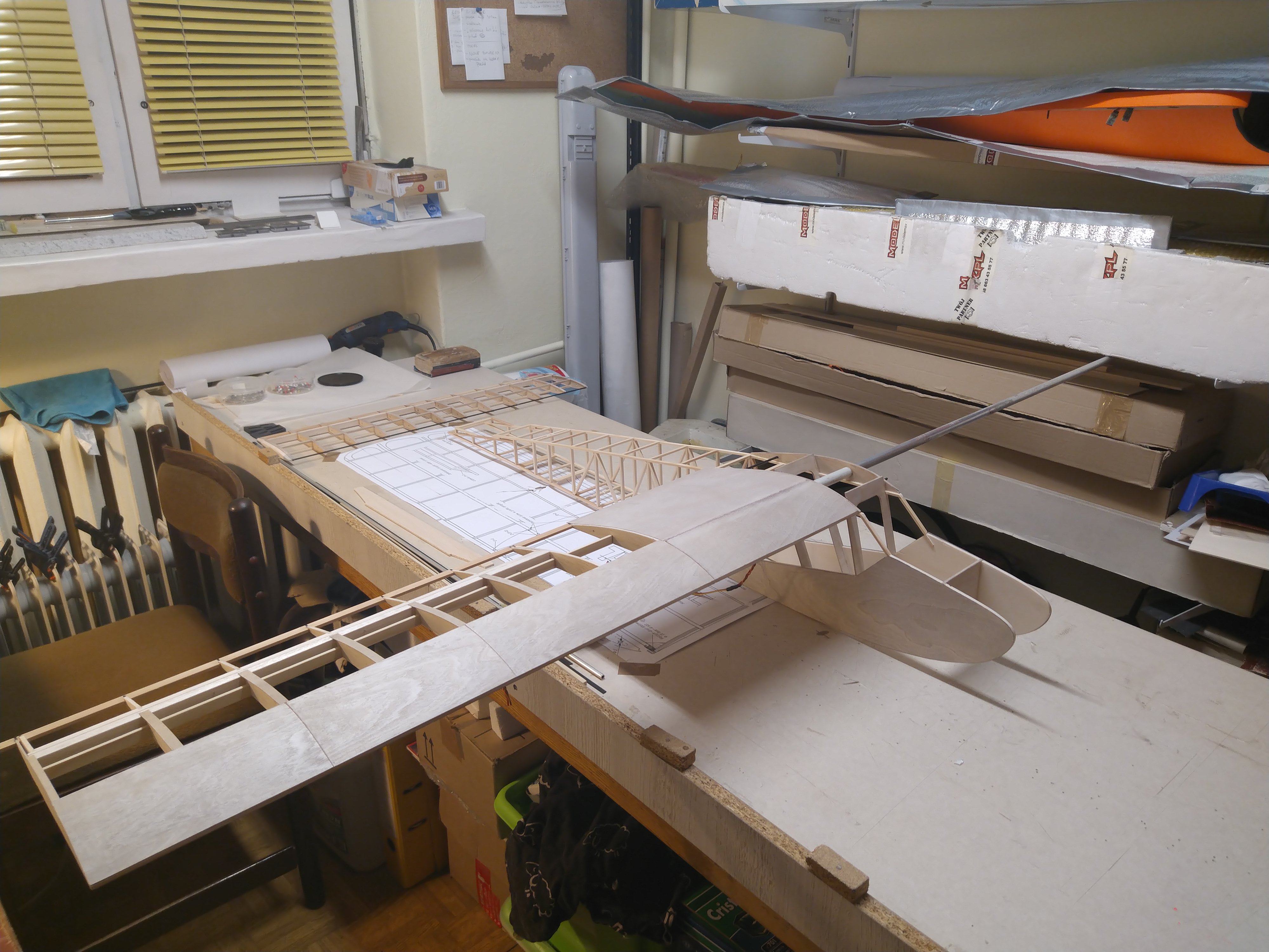

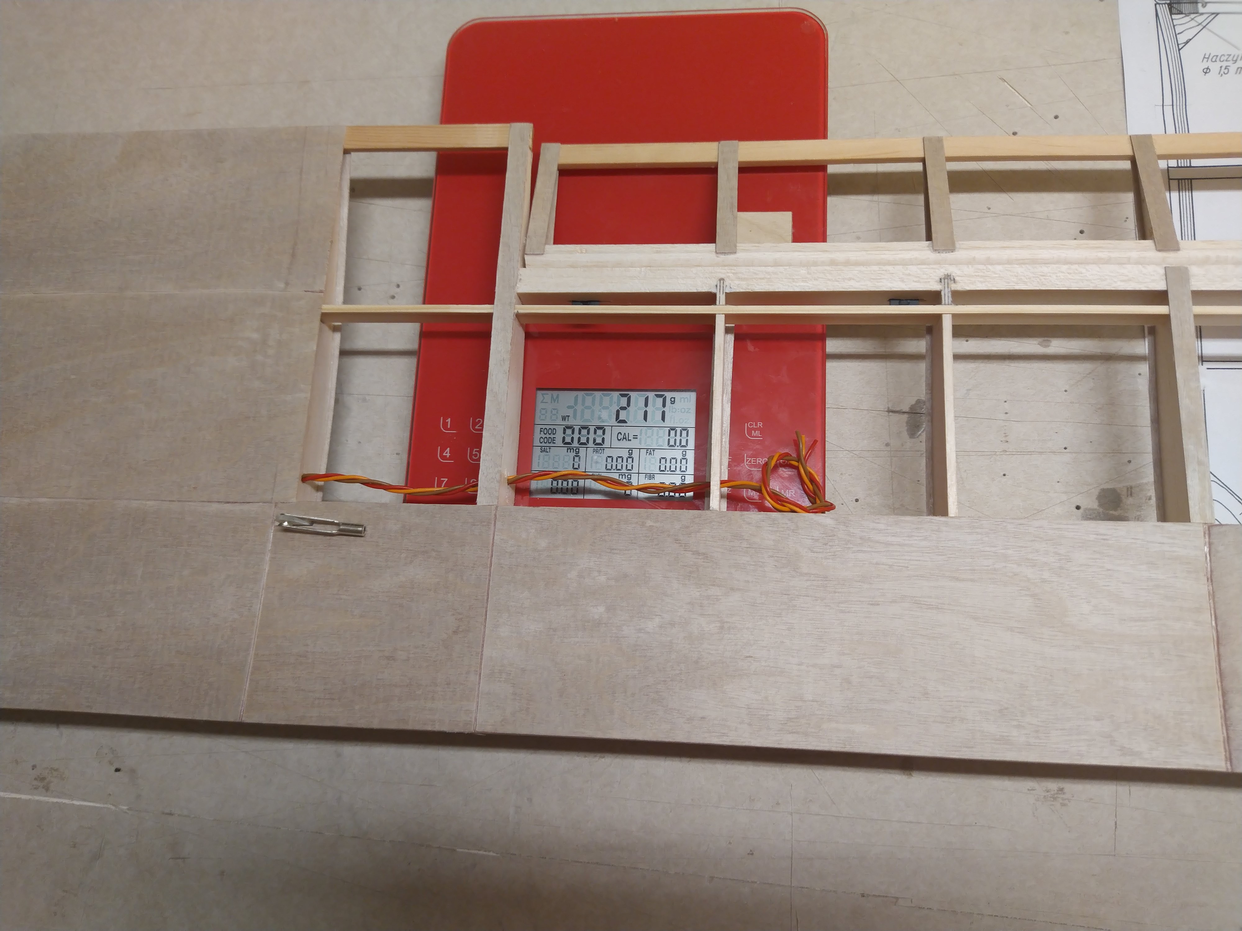

Mała aktualizacja.
Jedna połówka skrzydła gotowa do pokrycia Oratexem. Trochę mnie poniosło z oklejaniem sklejką i wyszło tego trochę za dużo ale to model treningowy i tak zostanie.
Co do samej metody klejenia - bardzo fajnie się okleja. Nanosisz klej , przykładasz sklejkę i prasujesz żelazkiem :) Taki keson jak w wicherku to raptem 20-30 min roboty 8-)
Waga 217 gram.
Cdn...

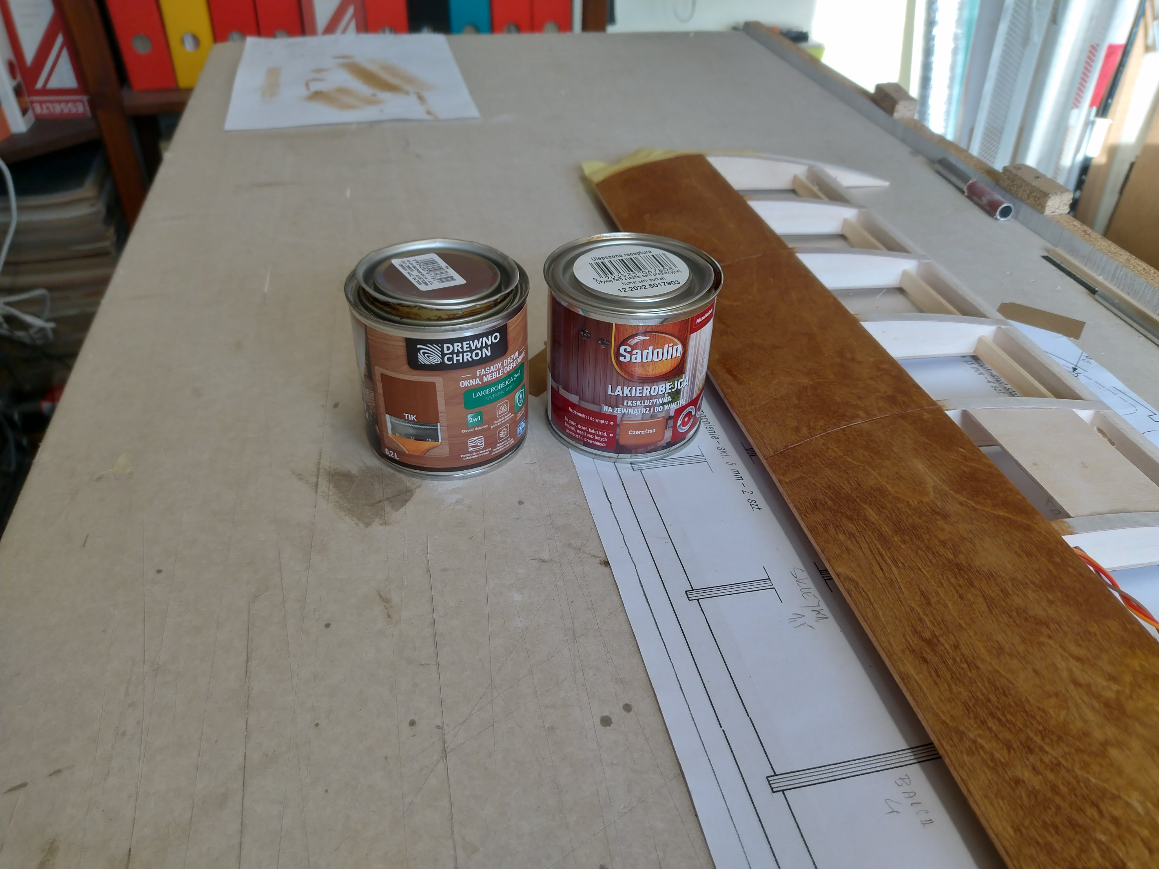

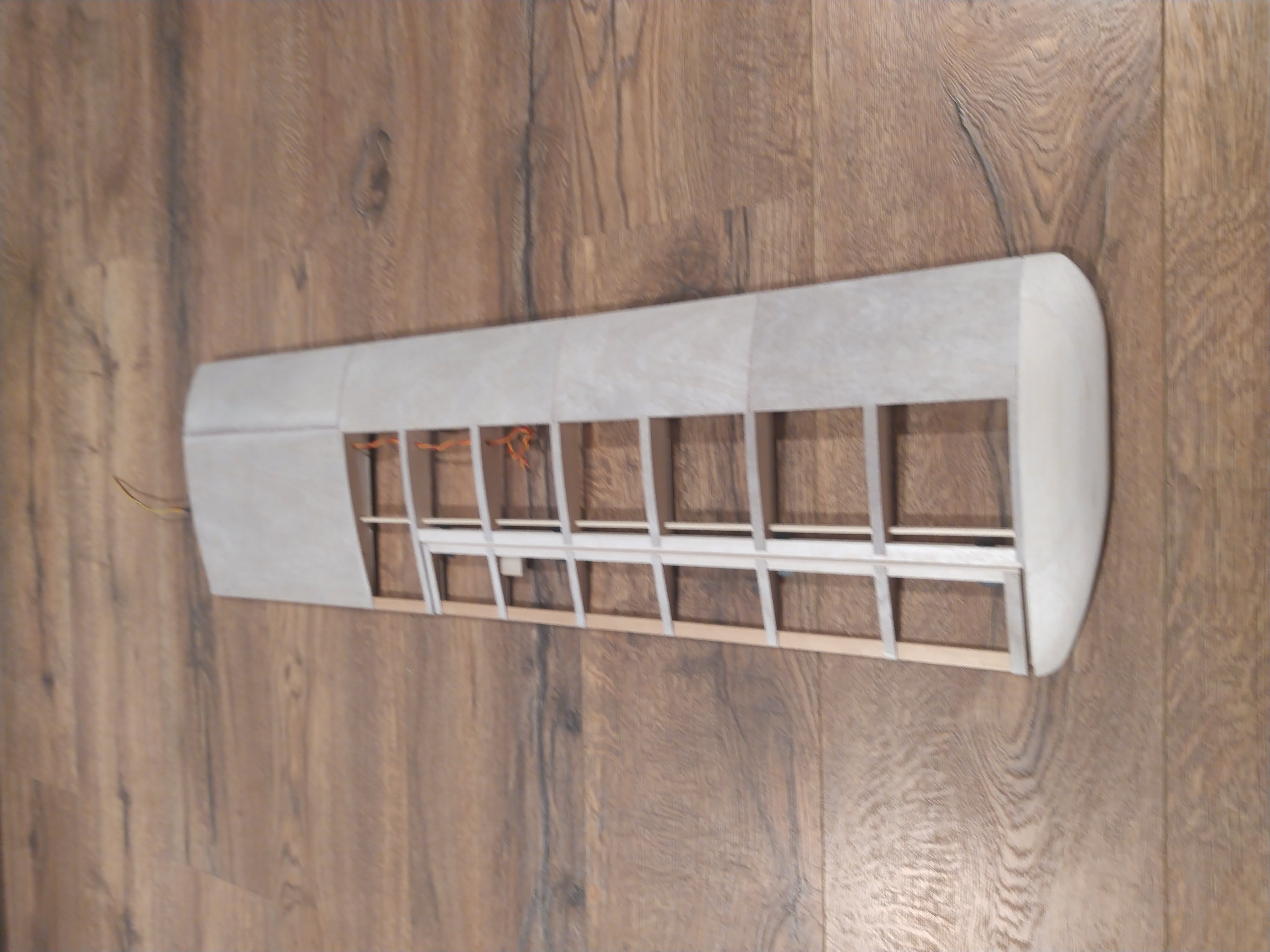

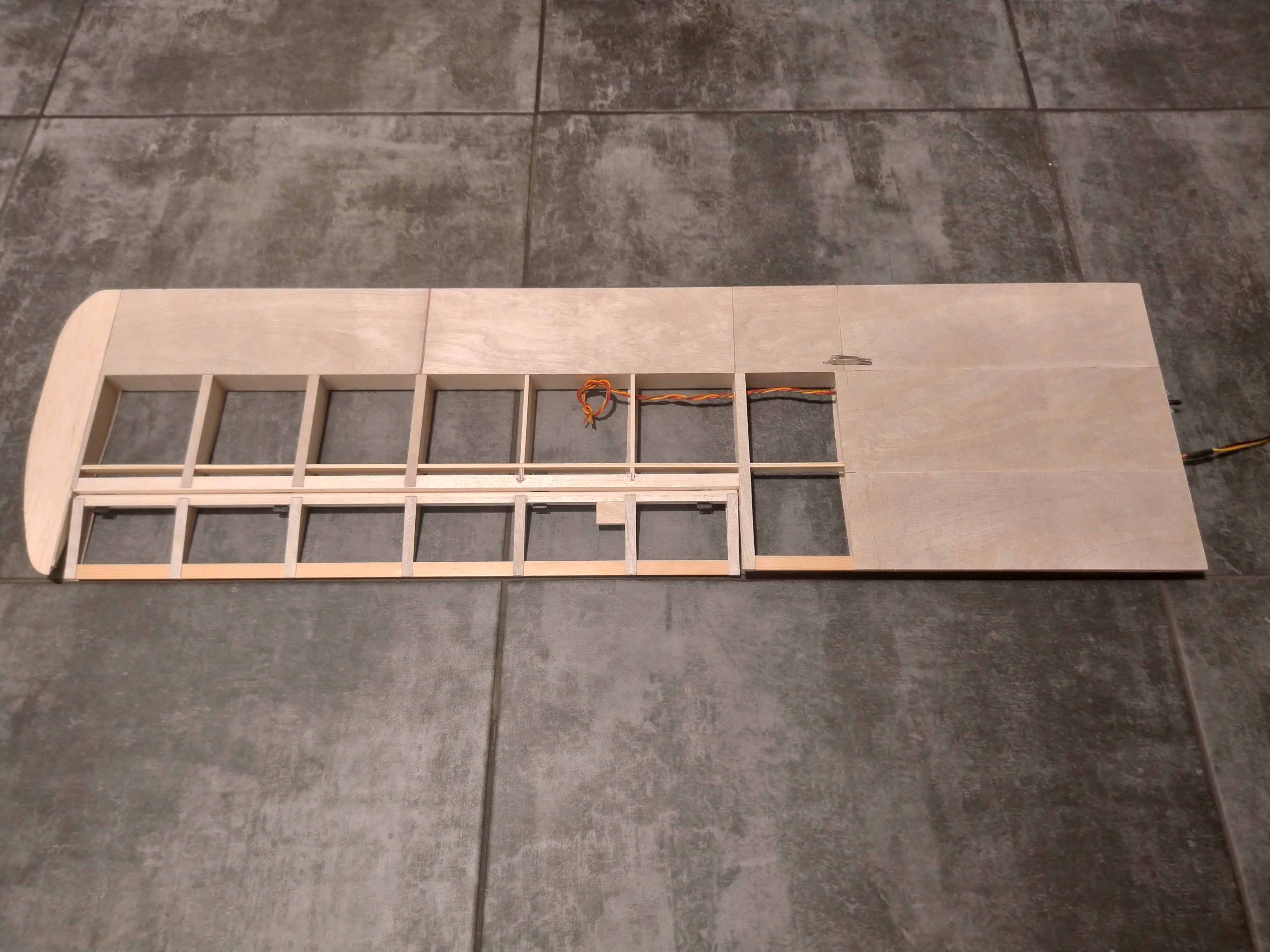

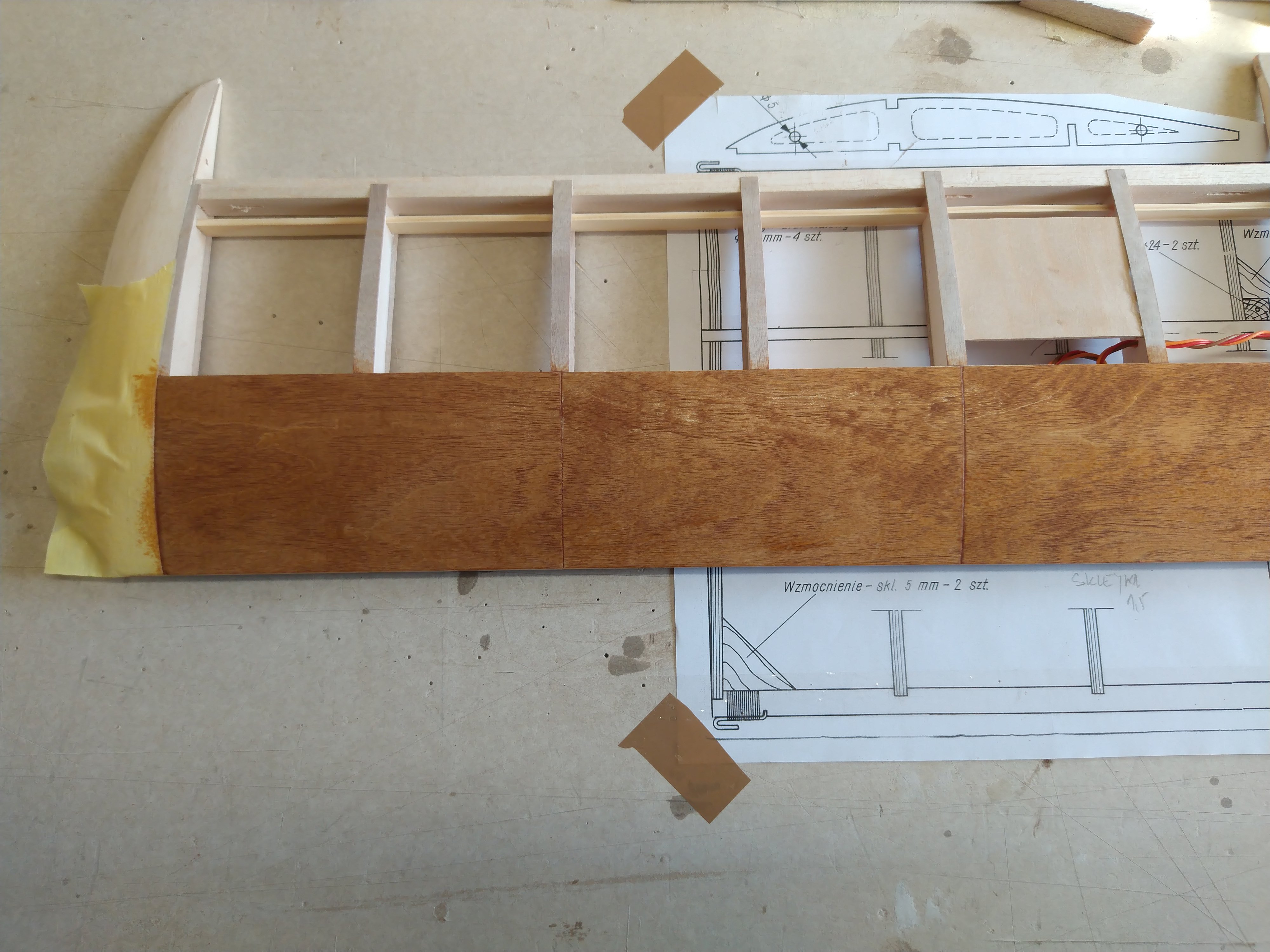

Aktualizacja...
Skrzydło pomalowane lakierobejcą - właściwie spód skrzydła. Niestety sklejka trochę pofalowała.
Dzisiaj kupiłem inną nie wodorozcieńczalną i pomalowałem górną część - wygląda dobrze. Jedyny minus bardzo długo schnie.Reszta na zdjęciach. Aha góra na razie pomalowana tylko jedną warstwą.
Cdn...

Post: 9 sty 2021, o 11:00
Posty: 837
Model z przysłowiową "myszką" po tym lakierowaniu ;) . Można będzie przy tej konstrukcji kręcić pełną akrobację :lol: .
Podziwiam modelarzy którzy potrafią zrobić na gotowo jedno skrzydło, a po czasie wziąć się za drugie ;) . Ja buduję dwa jednocześnie aby ewentualnie powielić błędy na obu :lol: .
