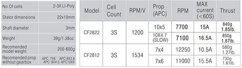

Mirku, w takich modelach zasilenie włącza się podłączając pakiet przed lotem, a wyłącza odłączeniem pakietu po lądowaniu. Do prób wychyleń i ustawiania aparatury w domu zdejmuje się śmigło.
CF2812_dane_tech.jpg [ 38.82 KiB | Przeglądany 23311 razy ]
Z tabeli:
Zasilenie 3S, śmigło 10x5, regulator nie mniej niż 16A BEC/SBEC.
Pakiet jaki się zmieści i pojemność aby czasu na polatanie starczyło.

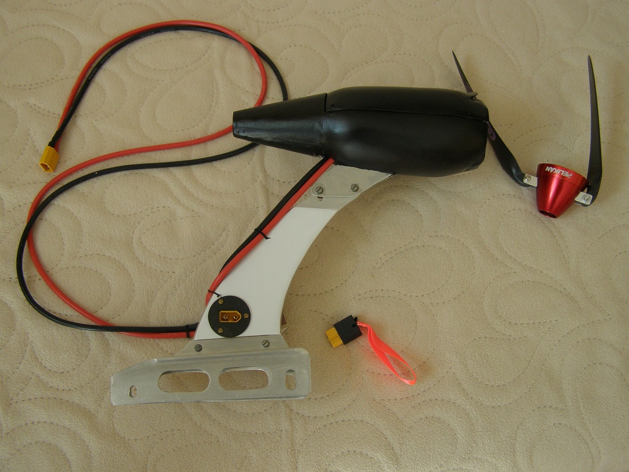

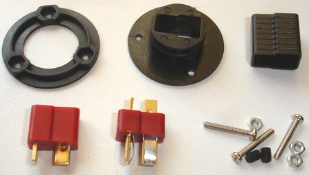

Dzięki Stefan za ściągę. :) Lubię mieć dziesięć palców w porządku. Grzebanie w pobliżu śmigła (a tam będzie pakiet) nie uśmiecha mi się. Zdecyduję się chyba na dodatkowy wyłącznik. Taki, jaki zrobiłem przy wieżyczce do Pirata (model czeka nadal w kolejce do dalszej elektryfikacji :oops: ). "Pal sześć" moje palce. Nie wybaczyłbym sobie jakby to komuś się stało. :cry:

Lubię mieć dziesięć palców w porządku. Grzebanie w pobliżu śmigła ( a tam będzie pakiet) nie uśmiecha mi się. Zdecyduję się chyba na dodatkowy wyłącznik
Mirek, Twoje obawy są kompletnie nie uzasadnione. Zasadniczo w każdej aparaturze jest funkcja "LOCK", uruchamiana przełącznikiem. Przecież najpierw uruchamiasz nadajnik, klikasz "LOCK", dopiero później uruchamiasz model, podpinasz pakiet. Ten "LOCK", być może w innych aparaturach nazywa się inaczej - korzystam z Hiteców - blokuje kanał silnika, co byś nie zrobił, silnik się nie uruchomi. Po co komplikować układ, gdy pewnie masz rozwiązanie pod ręką ;) . Osobiście szeroko korzystam z tej funkcji i nie zdarzyła mi się taka akcja.
Post: 15 maja 2020, o 19:17
Ja osobiście korzystam rzadko z tej funkcji - jedynie przy dłuższym gmeraniu przy ustawieniach. Ale na pewno jest przydatna.
W poprzednich Hitec'ach nie mam tej funkcji (Prism 7x oraz Flash 6). Jeśli będziesz pracował przy ustawieniach modelu - zawsze można wypiąć przewód od silnika.
Pepcio, jeśli zdecydujesz się jednak na dodatkowy wyłącznik, sprawdź który z trzech przewodów od silnika najlepiej się nada. Robiłem przed chwilą testy - tylko konkretny przewód po odłączeniu unieruchamiał silnik. Pozostałe dwa pozwalały na niesynchroniczną pracę.
Jeśli chodzi o sinik - to czy posiadasz tego Emax CF2822? Model bez wyposażenia waży 400g. Ciąg silnika wg tabeli to 840g (dla śmigła 10"x5"). Jeśli komplety model będzie ważył 650g, to stosunek ciągu do masy ≈1,3. Chcesz wicherkiem robić zawis na śmigle? :shock:
W mojej opinii, najlepiej dobrać jak najlżejszy napęd (czyli i akumulator) aby zachować niską masę a co za tym idzie - obciążenie pow. nośnej. Wolniej latający model będzie bardziej przyjazny w pilotażu.

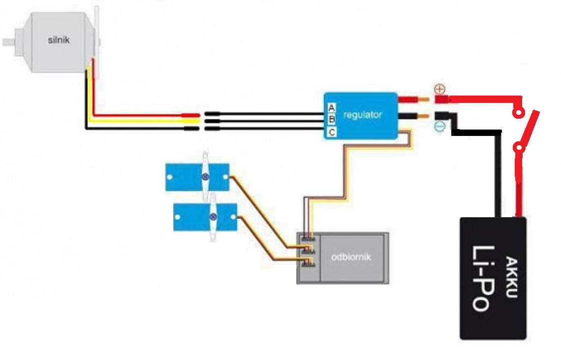

Silnika jeszcze nie nabyłem. Wyłącznik widzę w tym miejscu. Po to, aby odciąć zasilanie. ;)

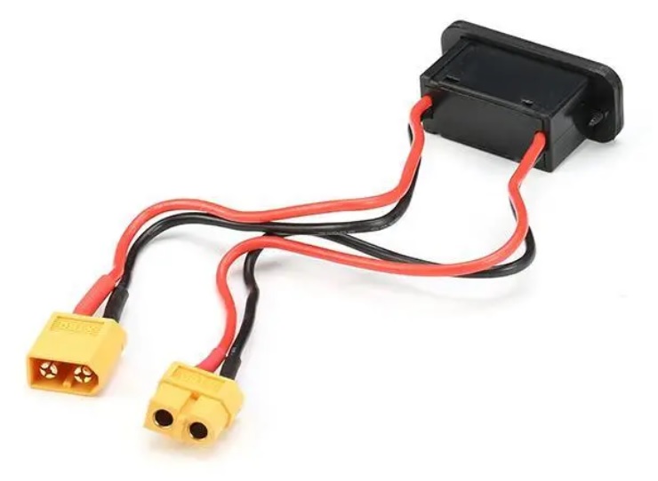

Nie wiem co się tak uparłeś na ten wyłącznik ;) ale może taki? https://www.banggood.com/High-Current-L ... rehouse=CN
Wylacznik.jpg [ 44.18 KiB | Przeglądany 23191 razy ]
Niby tylko 27g ale...gram tu, gram tam i ani się obejrzysz a się zrobi kilogram :lol:
