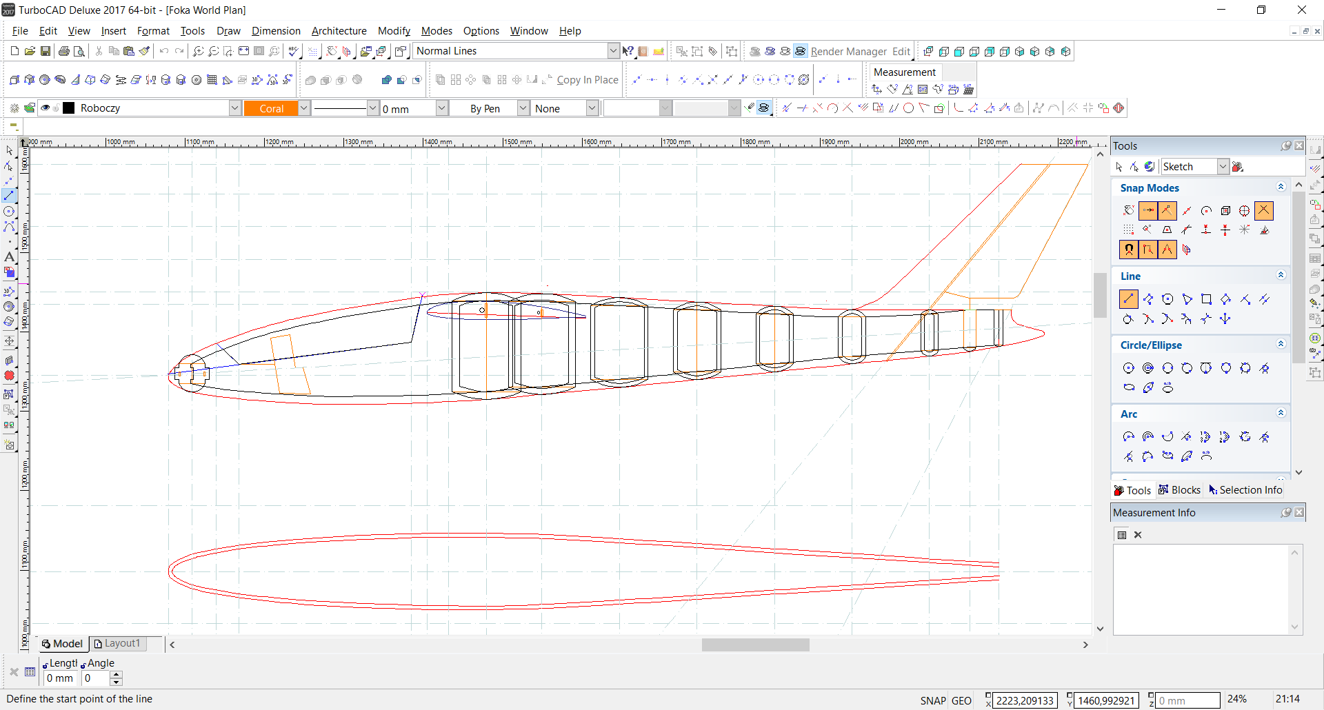

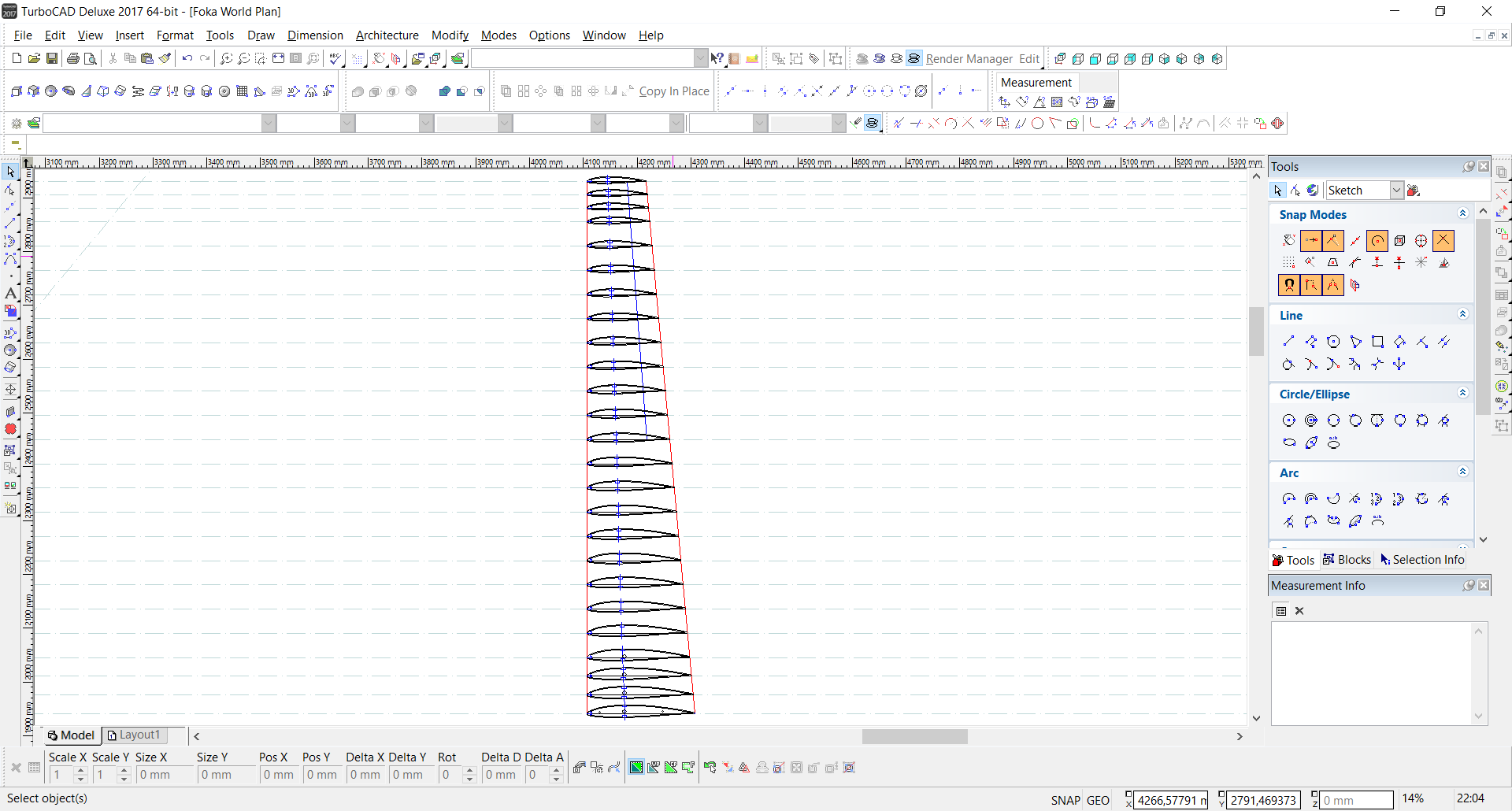

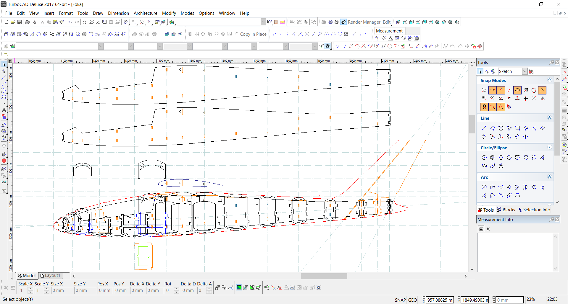

Majówka już prawie za pasem i kadłub prawie skończony.
Mamy boczki, będą jak w wersji 1, z balsy 5mm, reszta poszycia balsa 3mm.
Mamy wręgi, wszystko balsosklejka 3mm. Wręgi mają przewidziane miejsce na dwie podłużnice sosnowe 2x5mm.
Dodatkowo na przedzie kabiny od spodu dodatkowa sosna 2x5, by wzmocnić konstrukcję na uderzenia podczas lądowania.
2.png [ 128.46 KiB | Przeglądany 26625 razy ]

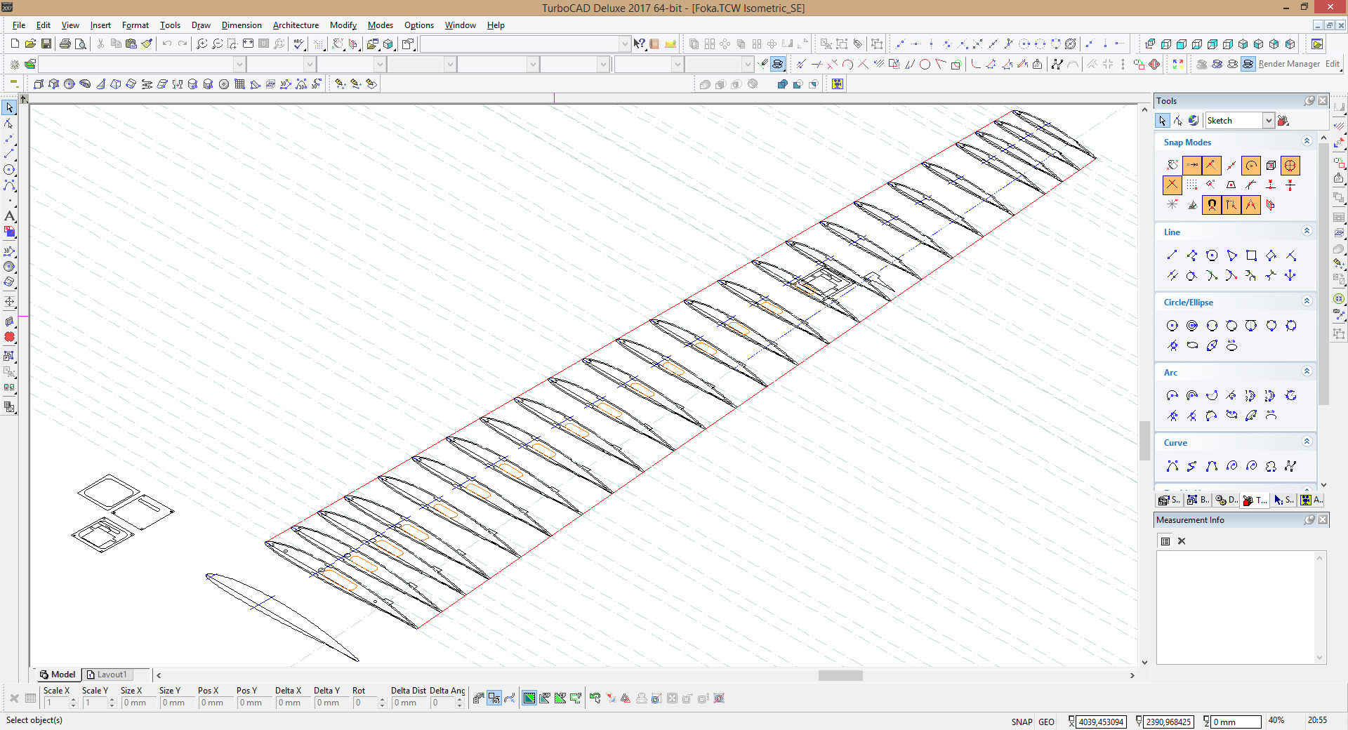

Powstaje też płat.
3.png [ 98.42 KiB | Przeglądany 26625 razy ]

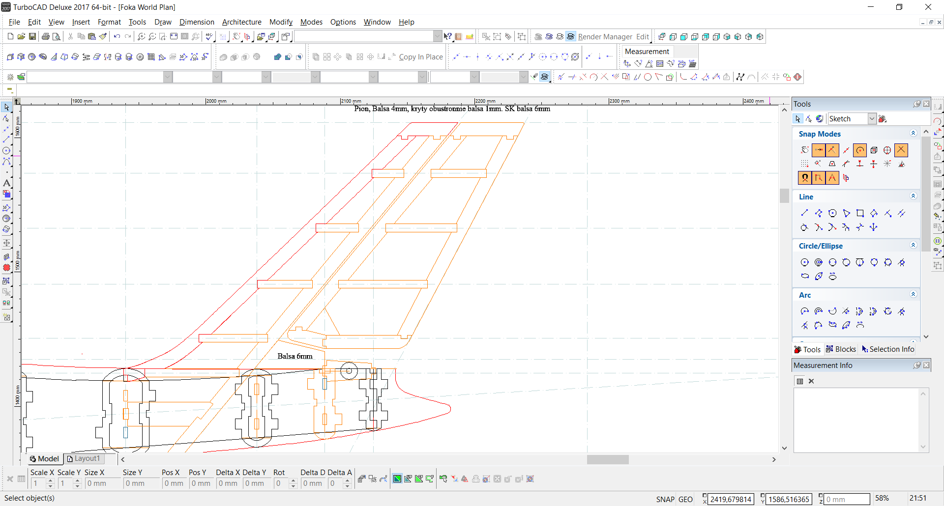

Przygotowałem stateczniki, czas zabrać się za płat.
1.png [ 105.61 KiB | Przeglądany 26598 razy ]
2.png [ 93.33 KiB | Przeglądany 26598 razy ]

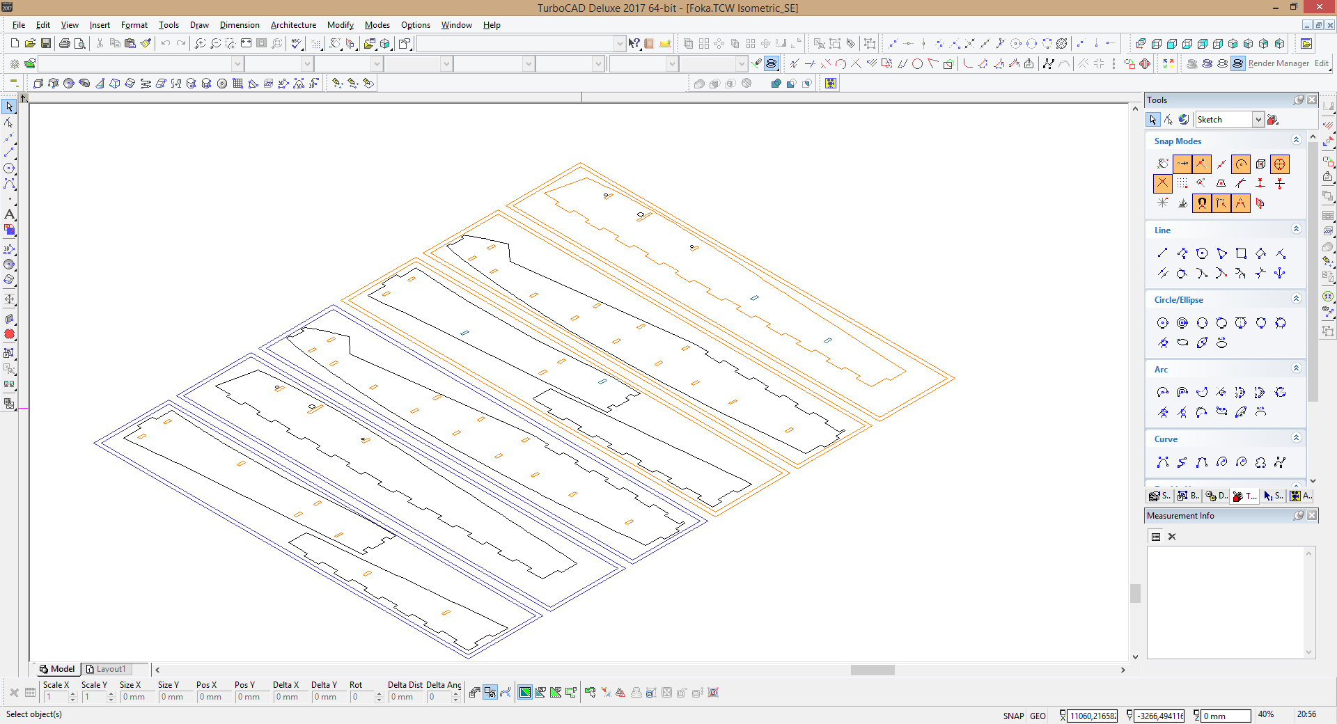

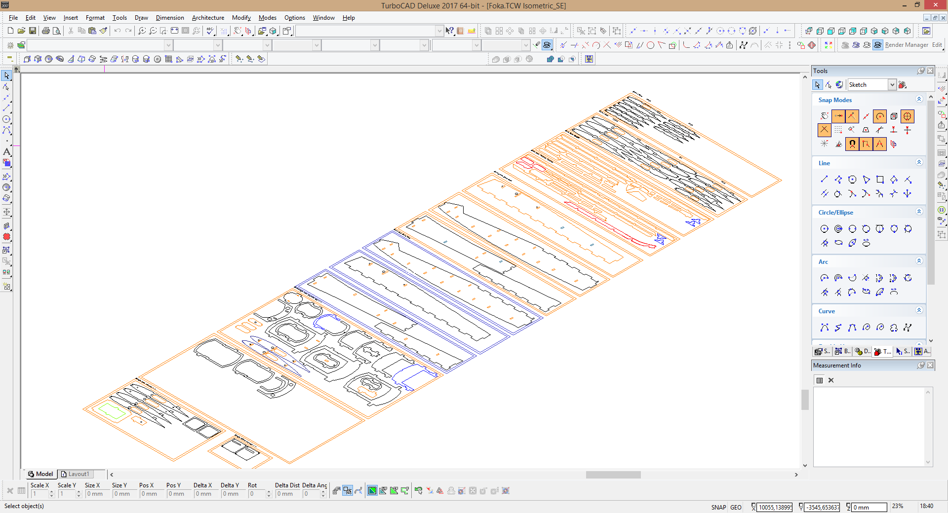

Zaczynam robić formatki, tu rozłożone burty.
2.png [ 120.54 KiB | Przeglądany 26564 razy ]

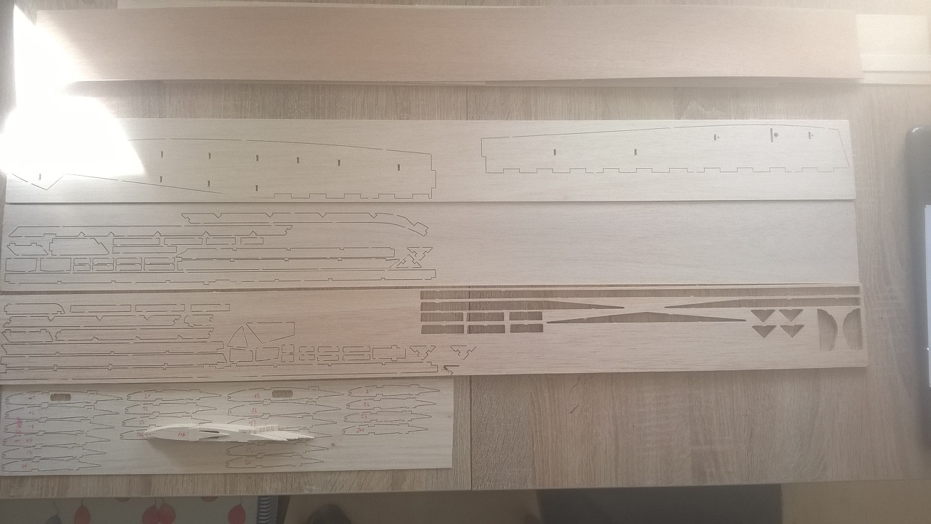

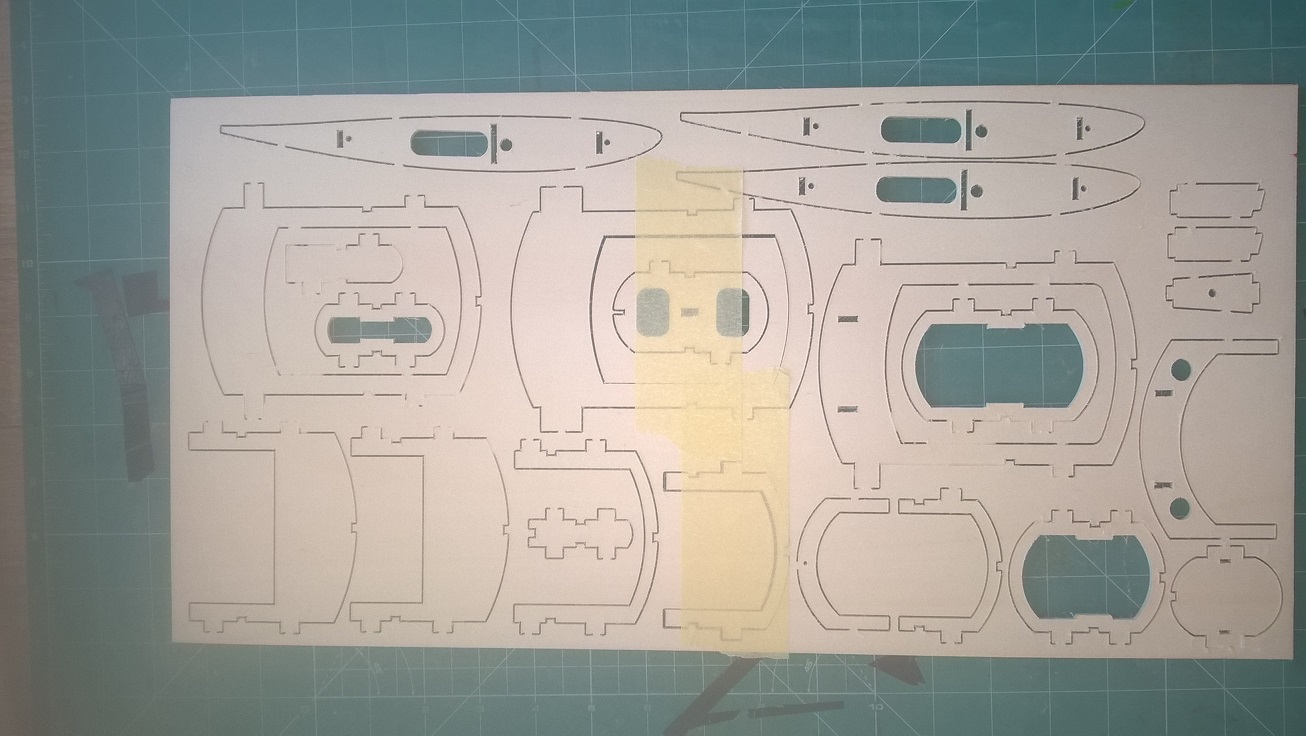

Post: 11 maja 2018, o 18:41

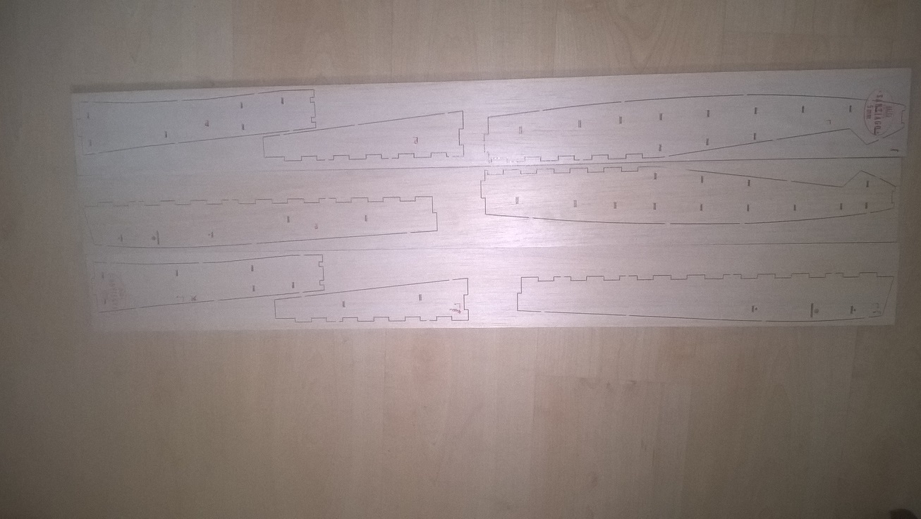

Wszystkie formatki gotowe :) Trochę tego jest, a to dlatego, że deski maja tylko 500mm długości :)
3.png [ 136.84 KiB | Przeglądany 26493 razy ]

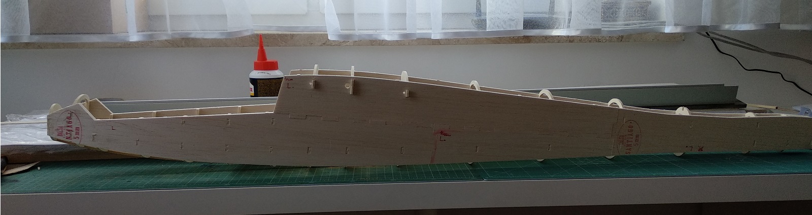

Post: 15 maja 2018, o 17:22
Powoli coś powstaje :) Niedługo będziemy sklejać :D 8-)

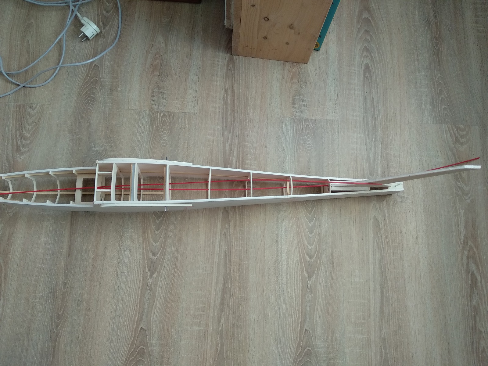

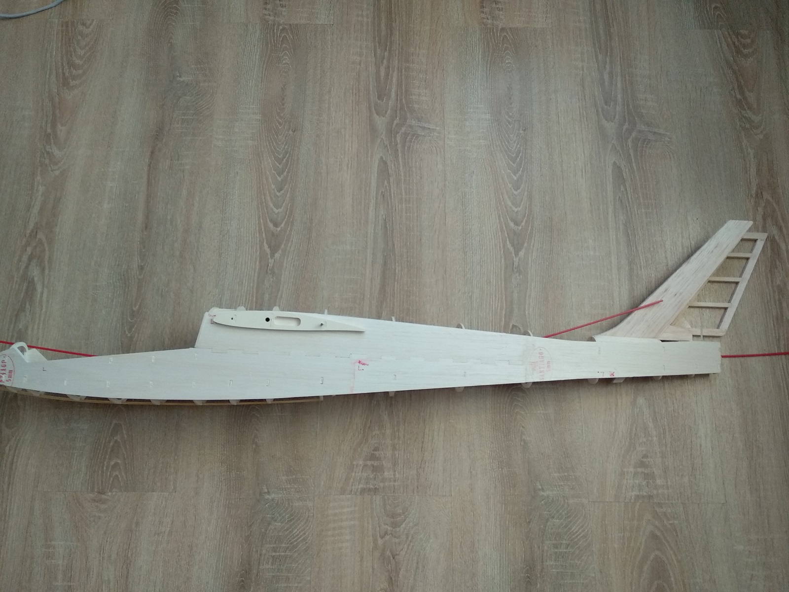

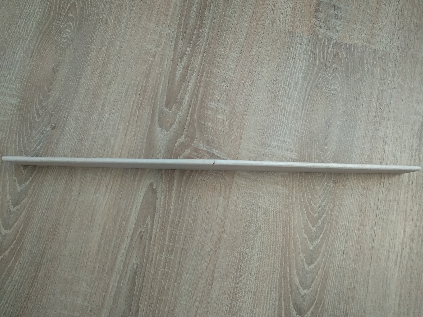

Buduję kadłub i skrzydło. Pion i poziom już gotowy.
IMG_20180927_092618.jpg [ 187.48 KiB | Przeglądany 25217 razy ]
IMG_20180927_092550.jpg [ 372.84 KiB | Przeglądany 25217 razy ]

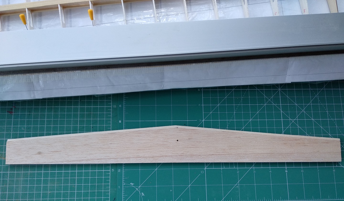

Post: 6 paź 2018, o 08:40
Poziomy gotowy, zostało go spasować z kadłubem.

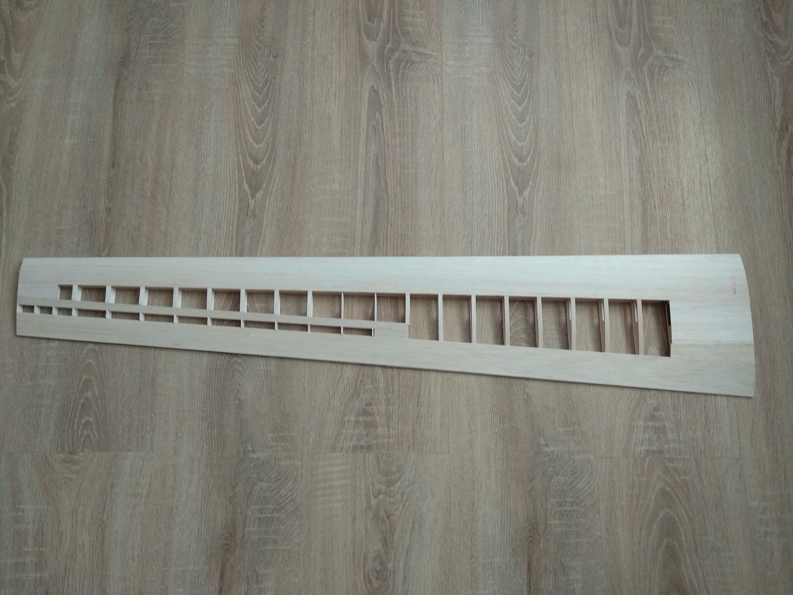

Jedno skrzydło konstrukcyjnie gotowe, zostało odciąć lotkę i ją obrobić.
IMG_20181006_080224.jpg [ 495.25 KiB | Przeglądany 25090 razy ]
Drugie skrzydło na desce, właśnie otrzymuje keson :)
