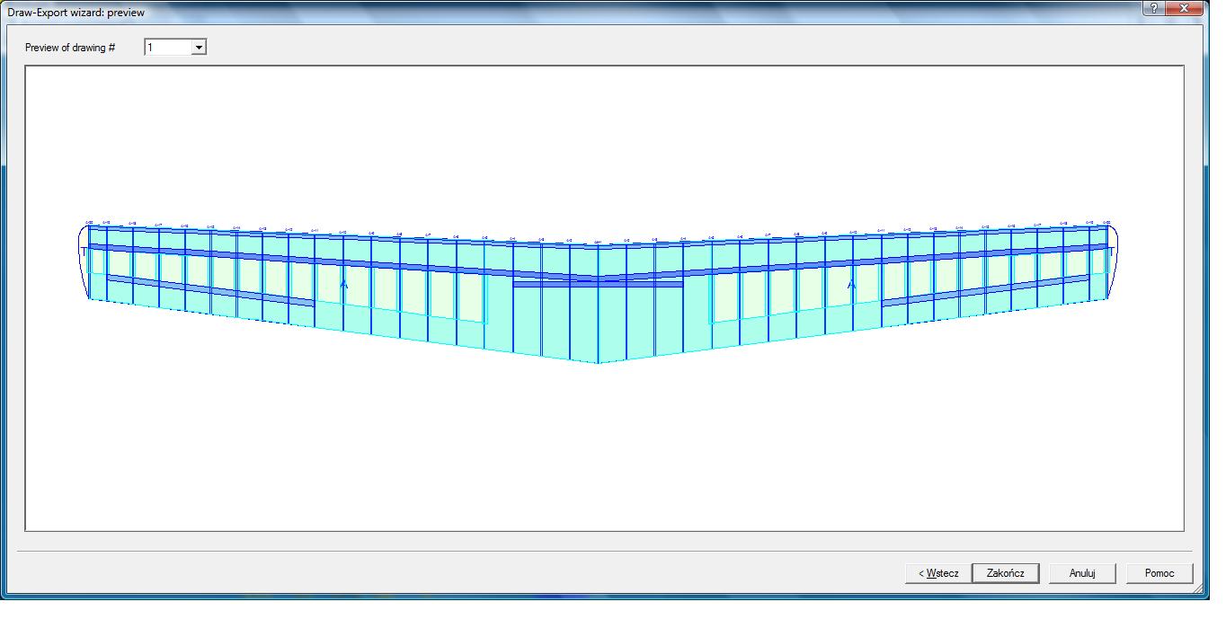

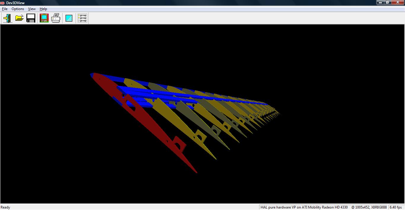

Tylko najpierw, musimy rozwiązać jeden problem. Jak widać z rysunków,
płaty mają ujemny skos -2st. Generuje to pewien problem.
A mianowicie jak umocować pochwę na bagnet łączący płaty. Pierwsze co mi się nasunęło widać na screenach poniżej.
Główny dźwigar: 10x3, obok pomocniczy który stanowił by zabudowę, rurki fi 6/5.2mm.
Żebra 1-4 ze sklejki 2mm, reszta balsa 2mm. Część przy kadłubowa kryta w całości balsą 1,5mm.
Keson, spływ i przekładki też balsa 1,5mm.
pierwszy_płat_pokrycie.jpg [ 64.76 KiB | Przeglądany 28496 razy ]
pierwszy_płat_wew.jpg [ 78.92 KiB | Przeglądany 28496 razy ]
A może macie inne własne, sprawdzone rozwiązania?
EDIT:
dodałem jeszcze otwory na kołki ustalające, i podstawki do żeber. Budowa na odwróconym profilu.
płat_żebra.jpg [ 60.73 KiB | Przeglądany 28479 razy ]
cały_płat.jpg [ 81.75 KiB | Przeglądany 28479 razy ]
płat_z_podstawkami.jpg [ 80.69 KiB | Przeglądany 28479 razy ]
