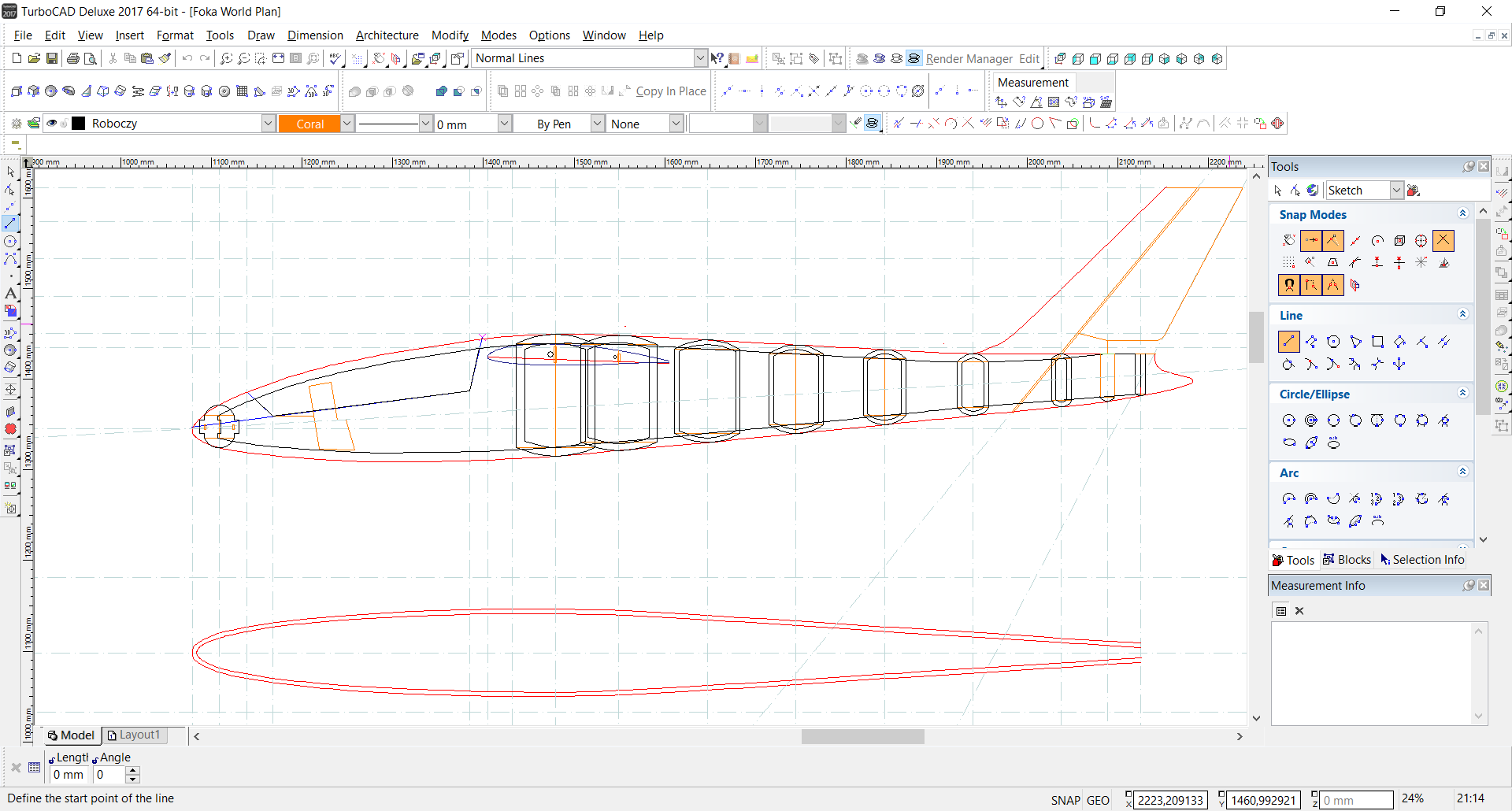

Urlop majowy, więc powoli rysuję wersję 2, Foki Easy.
Wersja pierwsza dała mi dużo satysfakcji, więc postanowiłem odświeżyć trochę konstrukcję.
Wymiary podobne do V1.
v2.png [ 90.3 KiB | Przeglądany 28391 razy ]
Na razie rysuję kadłub, tak jak poprzednik będzie prostokątny 8-) :D
Tak to mniej więcej wygląda, praca w trakcie... :lol:

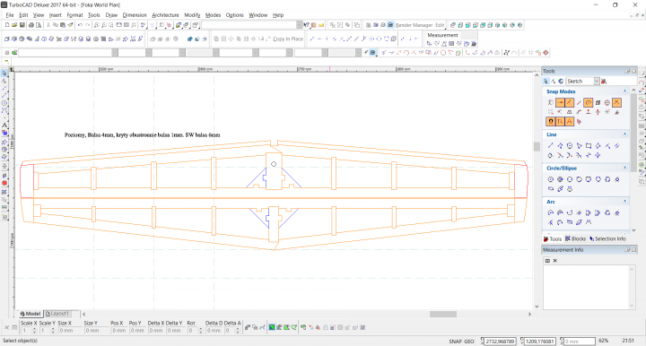

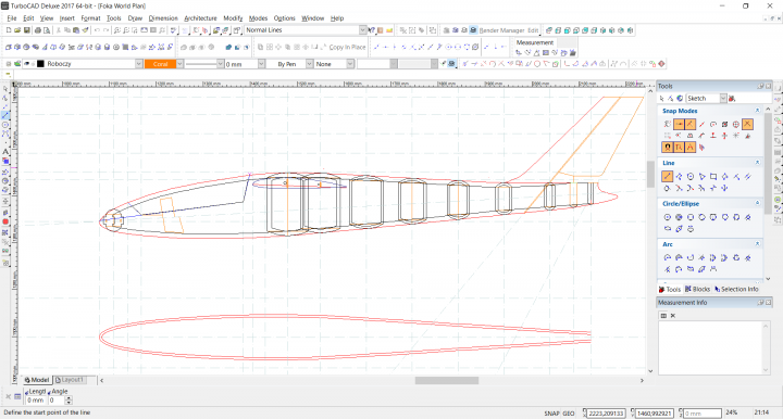

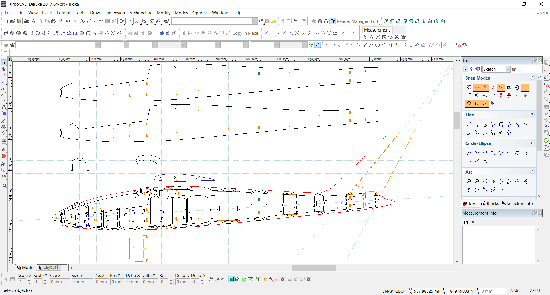

Majówka już prawie za pasem i kadłub prawie skończony.
Mamy boczki, będą jak w wersji 1, z balsy 5mm, reszta poszycia balsa 3mm.
Mamy wręgi, wszystko balsosklejka 3mm. Wręgi mają przewidziane miejsce na dwie podłużnice sosnowe 2x5mm.
Dodatkowo na przedzie kabiny od spodu dodatkowa sosna 2x5, by wzmocnić konstrukcję na uderzenia podczas lądowania.
2.png [ 128.46 KiB | Przeglądany 28338 razy ]

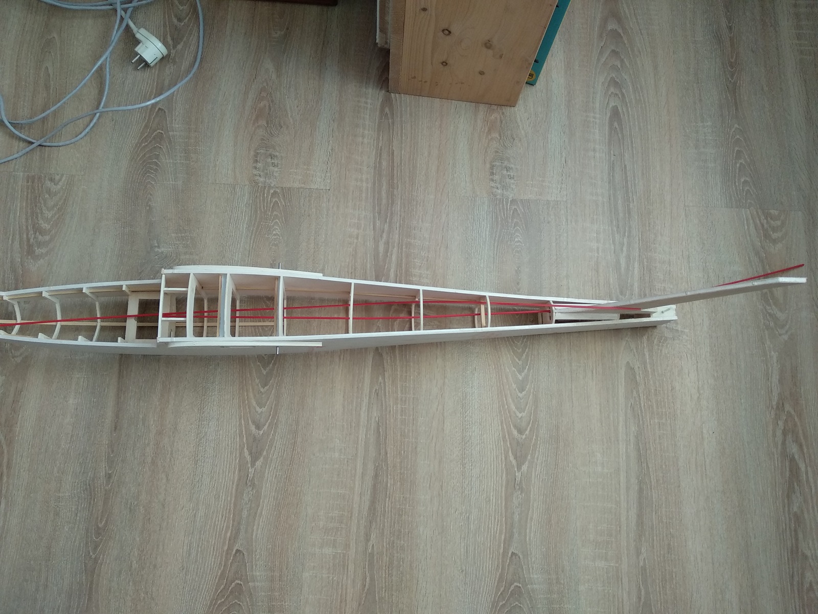

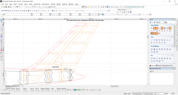

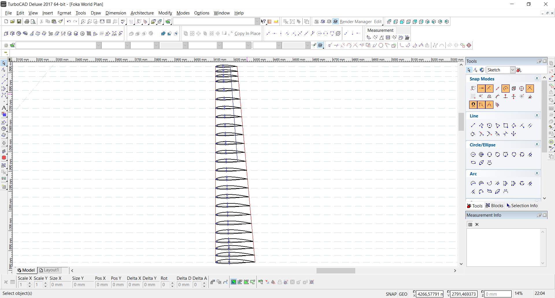

Powstaje też płat.
3.png [ 98.42 KiB | Przeglądany 28338 razy ]

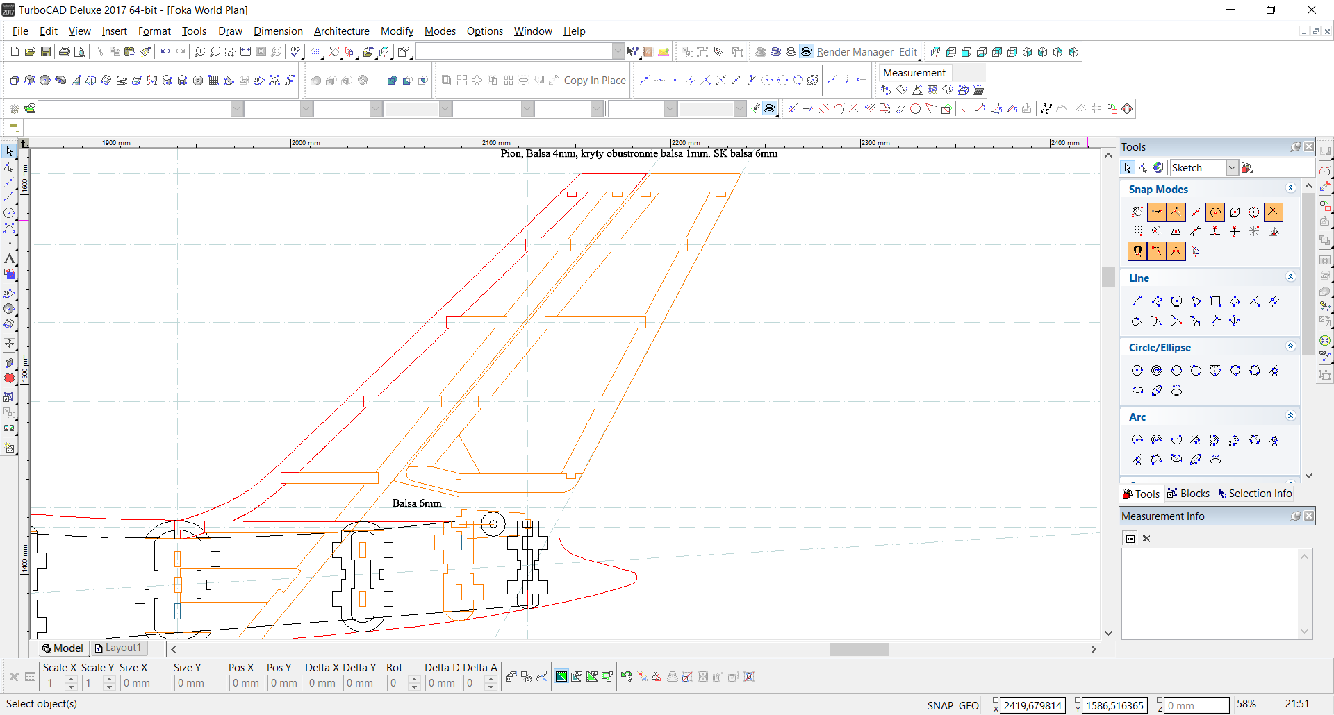

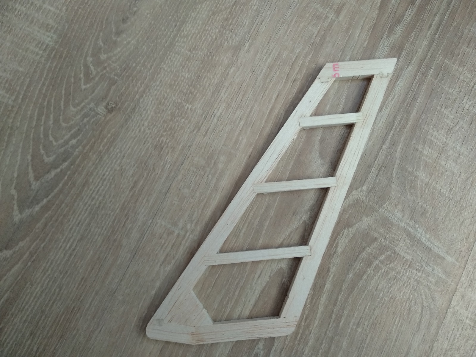

Przygotowałem stateczniki, czas zabrać się za płat.
1.png [ 105.61 KiB | Przeglądany 28311 razy ]
2.png [ 93.33 KiB | Przeglądany 28311 razy ]

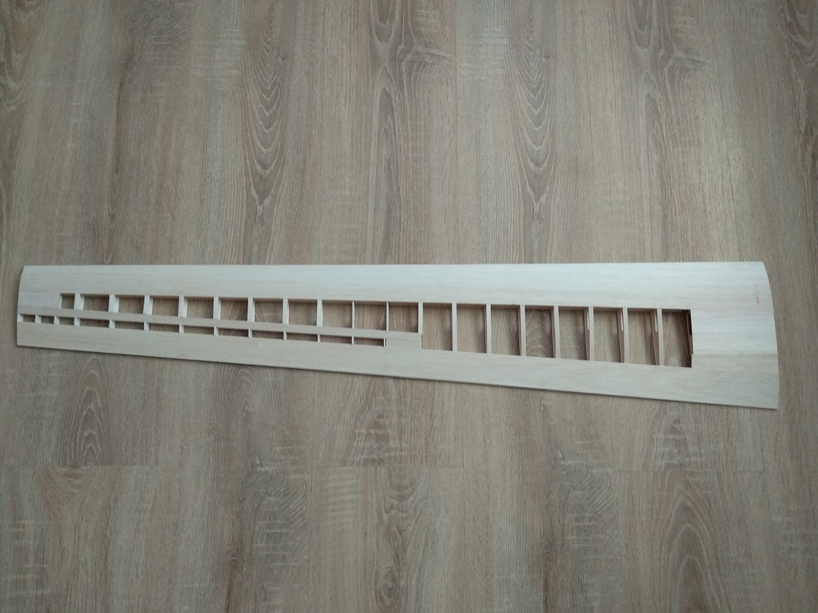

1.png [ 156.77 KiB | Przeglądany 28277 razy ]

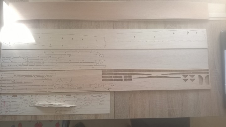

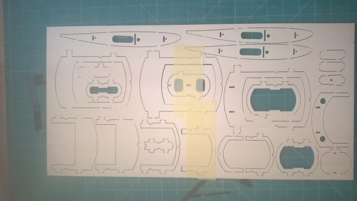

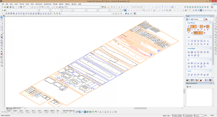

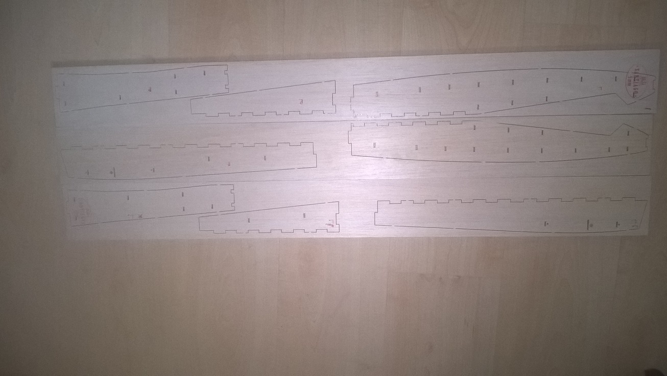

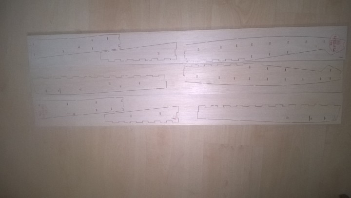

Zaczynam robić formatki, tu rozłożone burty.
2.png [ 120.54 KiB | Przeglądany 28277 razy ]

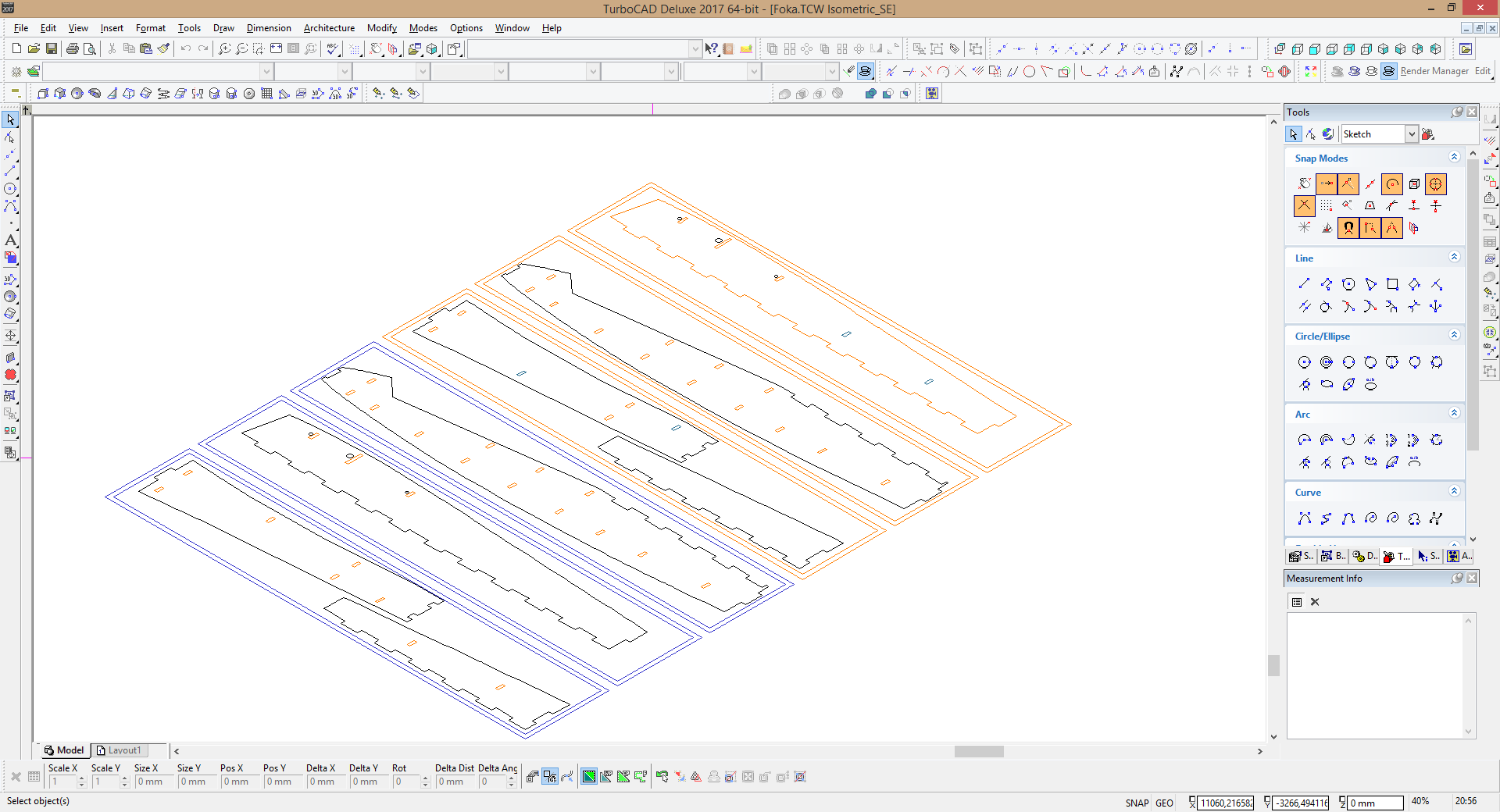

Post: 11 maja 2018, o 18:41

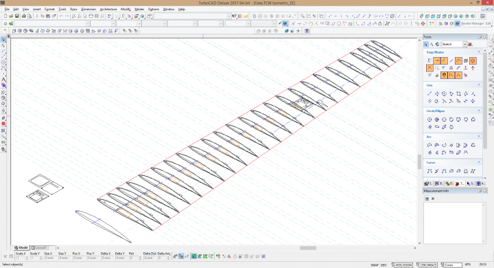

Wszystkie formatki gotowe :) Trochę tego jest, a to dlatego, że deski maja tylko 500mm długości :)
3.png [ 136.84 KiB | Przeglądany 28206 razy ]

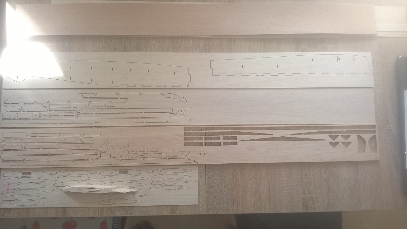

Post: 15 maja 2018, o 17:22
Powoli coś powstaje :) Niedługo będziemy sklejać :D 8-)

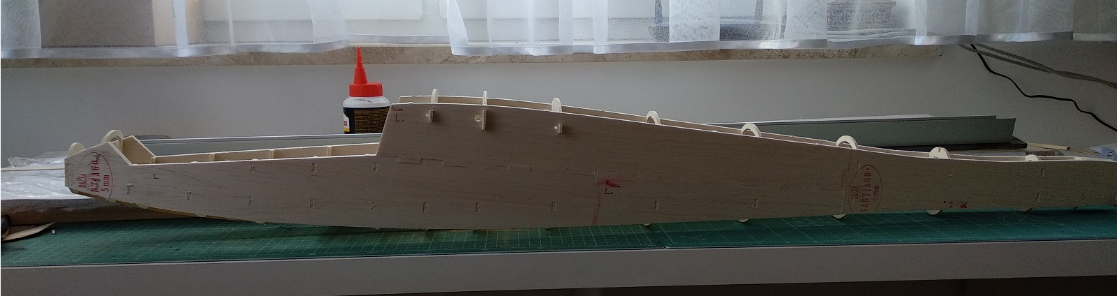

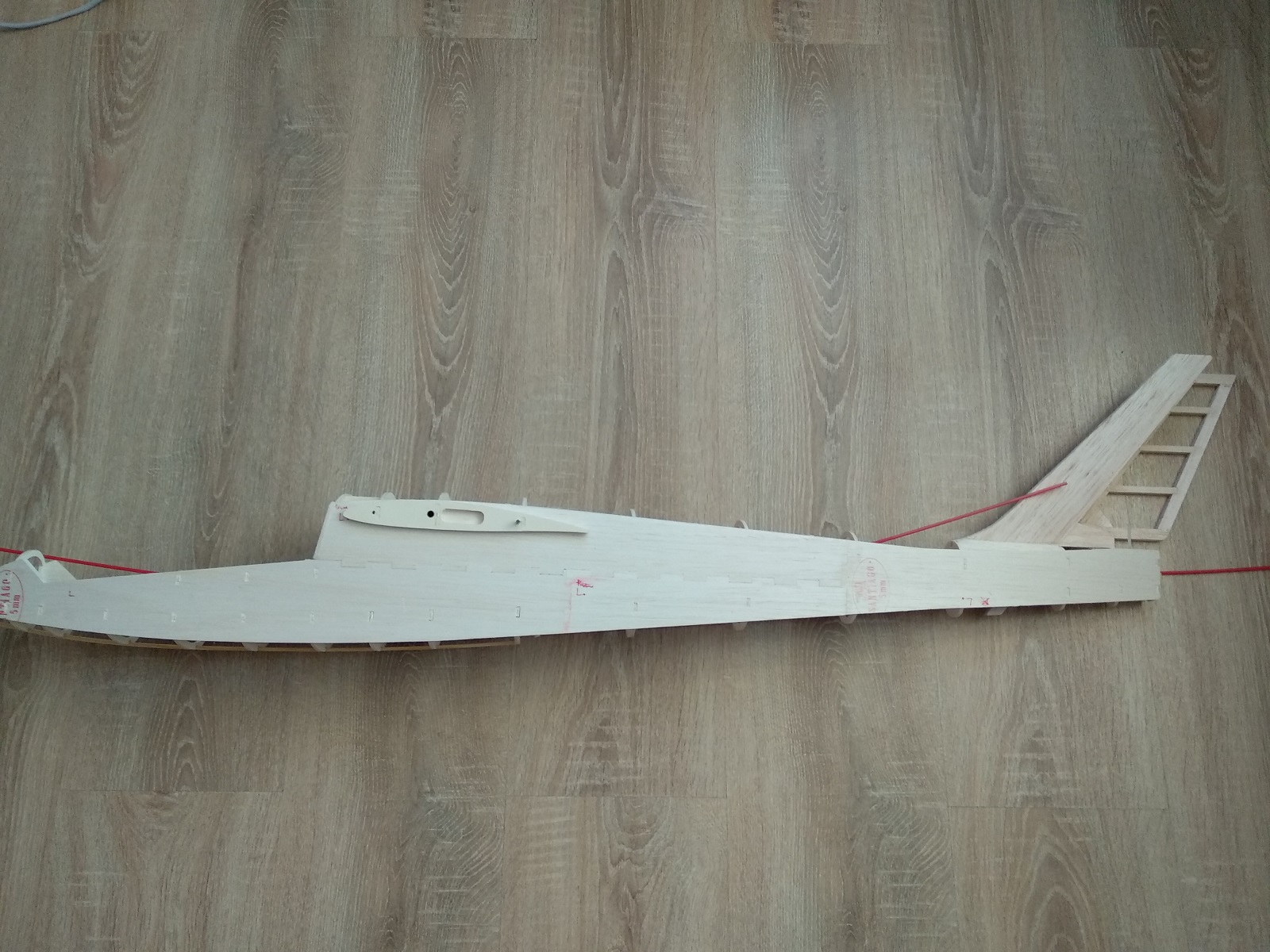

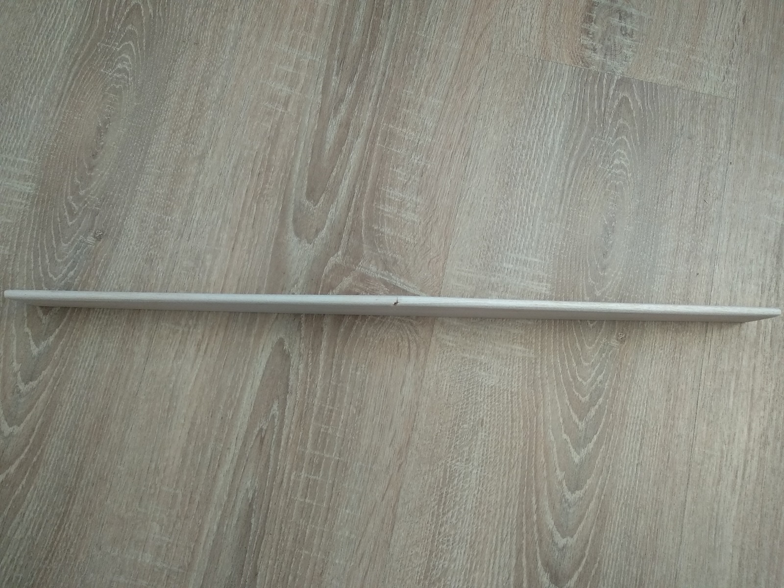

Buduję kadłub i skrzydło. Pion i poziom już gotowy.
IMG_20180927_092618.jpg [ 187.48 KiB | Przeglądany 26930 razy ]
IMG_20180927_092550.jpg [ 372.84 KiB | Przeglądany 26930 razy ]

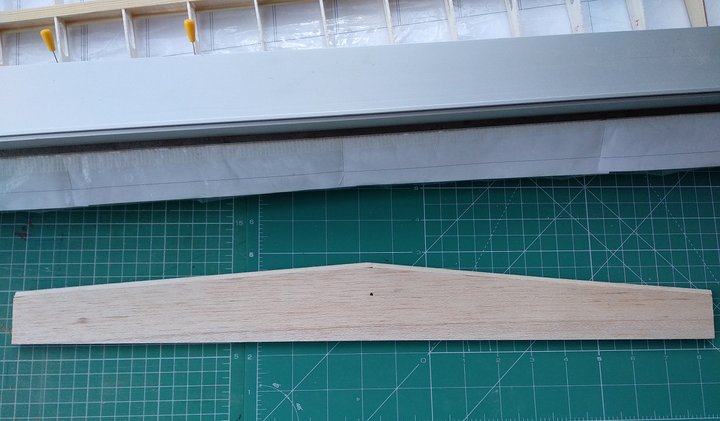

Jedno skrzydło konstrukcyjnie gotowe, zostało odciąć lotkę i ją obrobić.
