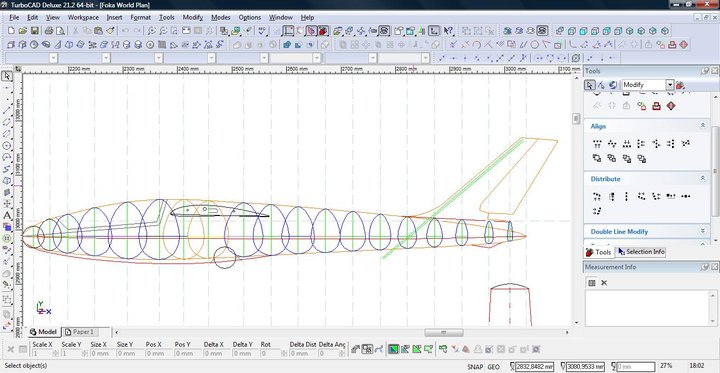

Kolejny projekt Easy, planowałem Orlika ale zostałem wyprzedzony... ;)
Długo szukałem innego szybowca... wczoraj w nocy wybór padł na SZD-24 Foka 4.
Model wstępnie przeliczyłem i obrysowałem z planów.
Jako baza do obrysowania posłużyło to zdjęcie: viewtopic.php?f=14&t=286&p=3242&hilit=Foka#p3242
Dane modelu:
  • Rozpiętość: 1980 mm
  • Cięciwa płata: 180 mm u nasady, 130 mm końcówka
  • Wydłużenie płata: 12,8
  • Pow. Płata: 30,7 dm2
  • Rozpiętość statecznika: 520 mm
  • Cięciwa statecznika: 100 mm u nasady, 70 mm końcówka
  • Wsp. stateczności A: 0,50
Chciałbym też znaleźć w tym modelu zastosowanie dla zalegających mi w szufladzie hamulców aerodynamicznych.
Od modelu oczekiwał bym małego opadania. Myślę głównie o termice, gdyż z reguły latam nad płaskim terenem - a może i małe zacięcie do akro :lol:
Obrysowany i wyskalowany model:
1.jpg [ 131.19 KiB | Przeglądany 35750 razy ]
2.jpg [ 130 KiB | Przeglądany 35750 razy ]

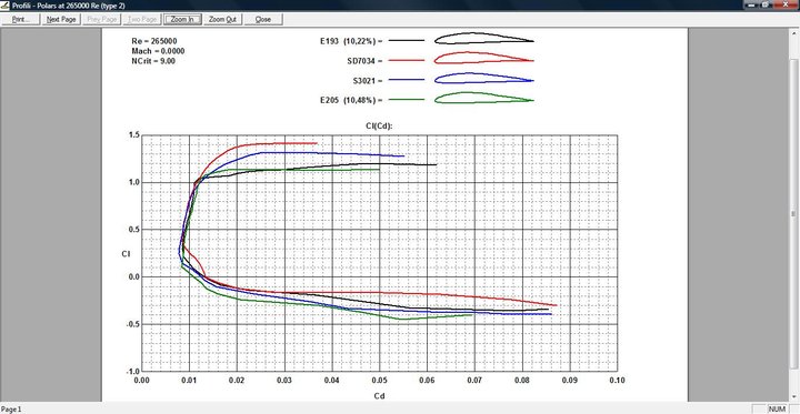

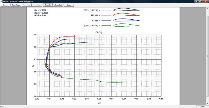

No właśnie temat rzeka, już wcześniej zastanawiałem się jak to tego podejść... teoretycznie powinny nam pomóc biegunowe tych profili.
Nie wiem czy dobrze kombinuję... liczę na waszą pomoc. :)
Przyjąłem zakres prędkości do obliczeń:
  • Min: 7m/s
  • Max: 30m/s
Profile u nasady:
Min Re: 85583
Max Re: 366788
Biegunowa min Re:
Nasada_min_re.jpg [ 151.18 KiB | Przeglądany 35669 razy ]
Biegunowa max Re:
Nasada_max_re.jpg [ 146.9 KiB | Przeglądany 35669 razy ]
Profile na końcówce:
Min Re: 61810
Max Re: 264902
Biegunowa min Re:
Koncówka_min_Re.jpg [ 153.87 KiB | Przeglądany 35669 razy ]
Biegunowa max Re:
Koncówka_max_Re.jpg [ 149.83 KiB | Przeglądany 35669 razy ]
Moje zrozumienie tematu jest puki co nieduże. Rozumiem szukamy profilu z najwyższą siłą nośna i najmniejszym oporem.
Dla termiki, potrzebujemy dużej siły nośnej (tj. chodzi o długotrwałość lotu) więc porównujemy obszary 0,7 - 1,0 (1,5)Cx.
Patrząc tak wstępnie S2031, ma najmniejsze opory potem jest SD7034 z trochę większymi oporami lecz znacznie większym współczynnikiem siły nośnej.
Nakierujcie mnie proszę czy dobrze rozumiem, oraz co powinniśmy z analizować dalej. :)
Post: 18 mar 2015, o 09:21
Posty: 91
Lokalizacja: Żory
moje trzy grosze:
Jeśli głównie termika i EASY to S3021. Może są i lepsze profile pod ten typ latania, ale ten się całkiem nieźle nadaje i ma jedna ogromną zaletę - jest bardzo prosty w wykonaniu (płaski od dołu).
Wszystkie swoje modele mam na tym profilu i jestem zadowolony. Jedyna możliwość, żebym rozważył coś innego to szybkie modele akrobacyjne - tam trzeba profilu bardziej symetrycznego.
Osobiście jakoś boję się jak ognia profili z wklęsłym spodem - wg mnie, mimo bardzo dobrych "papierowych" parametrów, wykonanie jest tak kłopotliwe, że nie mam odwagi spróbować.
Post: 18 mar 2015, o 11:23
Posty: 3815
Analiza wykresów dla danych profili i ich porównywanie w ten sposób jest dobre, ale można się zagubić, wiem bo sam kilka razy próbowałem w ten sposób coś wybrać. Metoda statystyczna wydaje mi się być najlepsza, czyli jak często dany profil jest wykorzystywany i w jakiej ilości modeli. Sam szukając profili do swoich szybowców, właściwie nigdy i nigdzie nie znalazłem konkretnych informacji na temat poszczególnych profili. Zasadniczo znajdywałem taki oto tekst...."zastosuj Sd7037, będziesz zadowolony"..... Wiem , że teraz podobnie staram się doradzać, ale z tą różnicą, że swoje doświadczenia jak najdokładniej starałem się opisać w osobnym wątku i staram się na bieżąco aktualizować. Z drugiej strony mamy do wyboru , powiedzmy, ok 20/30 profili i najlepiej by było je wszystkie oblatać....wtedy wszystko by się rozjaśniło :) .
Na koniec należy mieć świadomość, że wszystko co staramy się zbudować ma profile płata podobne do tego co możemy wygenerować na ekranie komputera, jest tyle zmiennych, w tylu miejscach możemy odpłynąć w budowie od oryginału.... a wtedy wszystkie te analizy i wykresy chyba mają się nijak do rzeczywistego profilu w skrzydle. Im bardziej skomplikowany geometrycznie profil - np wklęsły spód - tym większe szanse na skopanie profilu ;) .... Oczywiście piszę o konstrukcji tradycyjnej płata, jak to jest w laminatach, nie wiem, nie miałem przyjemności ;) . Dodam jeszcze, że na osiągi i własności lotne ma wpływ cały układ aerodynamiczny szybowca, a profil niewątpliwie jest najważniejszy.

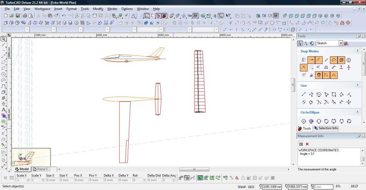

Na chwile obecną zdecydowałem się na SD7034, spróbujemy - zobaczymy.
Kadłub nabiera kształtów:
1.jpg [ 155.32 KiB | Przeglądany 35608 razy ]
