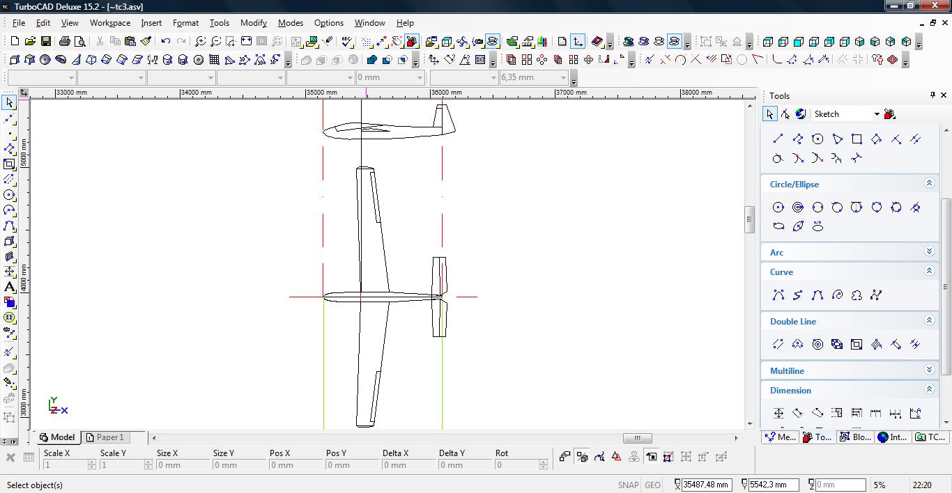

Post: 16 paź 2014, o 22:26
To co udało mi się odratować, z poprawionymi już wymiarami / proporcjami.
pierwszy_rzut.jpg [ 119.1 KiB | Przeglądany 28545 razy ]

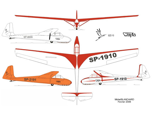

Post: 17 paź 2014, o 06:28
Posty: 837
Patrząc na Twój model to od razu przyszła mi myśl aby w przyszłości opracowane przez Ciebie skrzydełka wykorzystać do SZD-10 Czapla.Szybowiec który także mocno zapisał się w historii polskich aeroklubów. :)
SZD-10_Czapla_3v.jpg [ 30.89 KiB | Przeglądany 28536 razy ]
Puchacz to jest wręcz idealny do tych skrzydeł.
Puchacz.jpg [ 223.7 KiB | Przeglądany 28510 razy ]

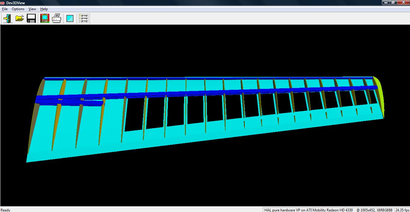

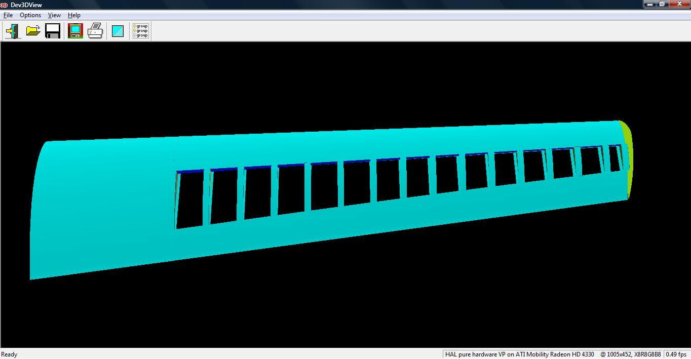

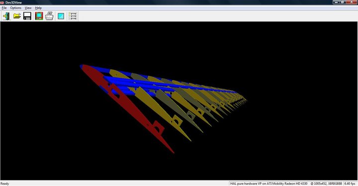

A mianowicie jak umocować pochwę na bagnet łączący płaty. Pierwsze co mi się nasunęło widać na screenach poniżej.
Główny dźwigar: 10x3, obok pomocniczy który stanowił by zabudowę, rurki fi 6/5.2mm.
Żebra 1-4 ze sklejki 2mm, reszta balsa 2mm. Część przy kadłubowa kryta w całości balsą 1,5mm.
Keson, spływ i przekładki też balsa 1,5mm.
pierwszy_płat_pokrycie.jpg [ 64.76 KiB | Przeglądany 28490 razy ]
pierwszy_płat_wew.jpg [ 78.92 KiB | Przeglądany 28490 razy ]
A może macie inne własne, sprawdzone rozwiązania?

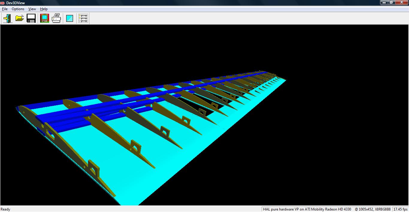

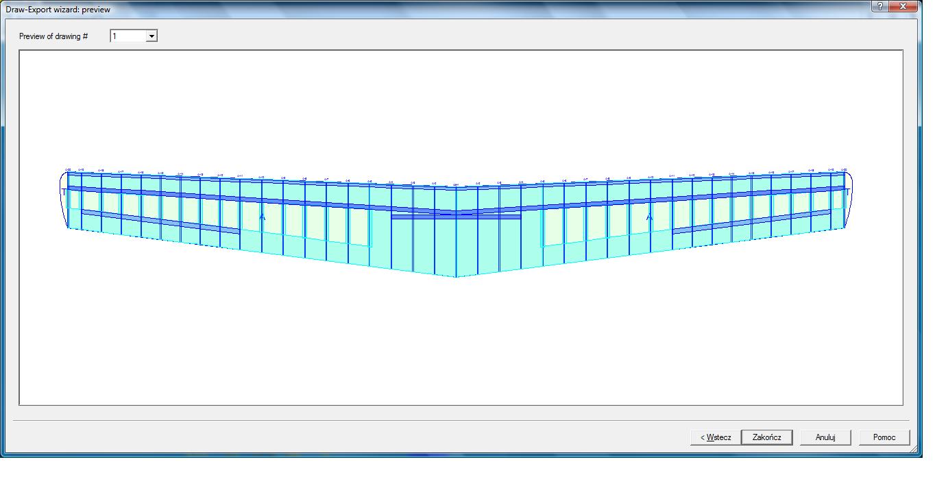

EDIT:
dodałem jeszcze otwory na kołki ustalające, i podstawki do żeber. Budowa na odwróconym profilu.
płat_żebra.jpg [ 60.73 KiB | Przeglądany 28473 razy ]
cały_płat.jpg [ 81.75 KiB | Przeglądany 28473 razy ]
płat_z_podstawkami.jpg [ 80.69 KiB | Przeglądany 28473 razy ]
