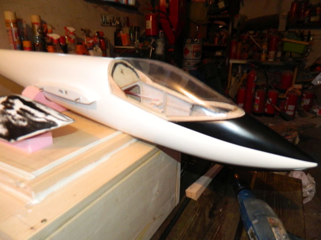

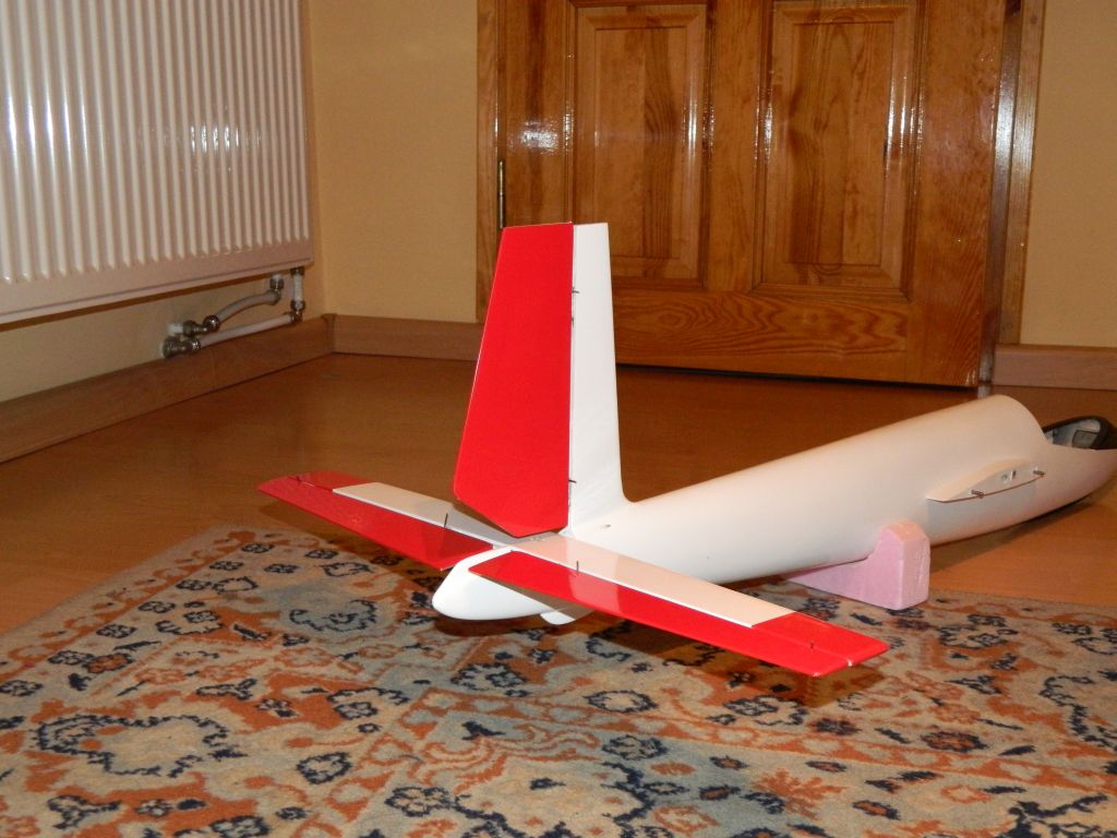

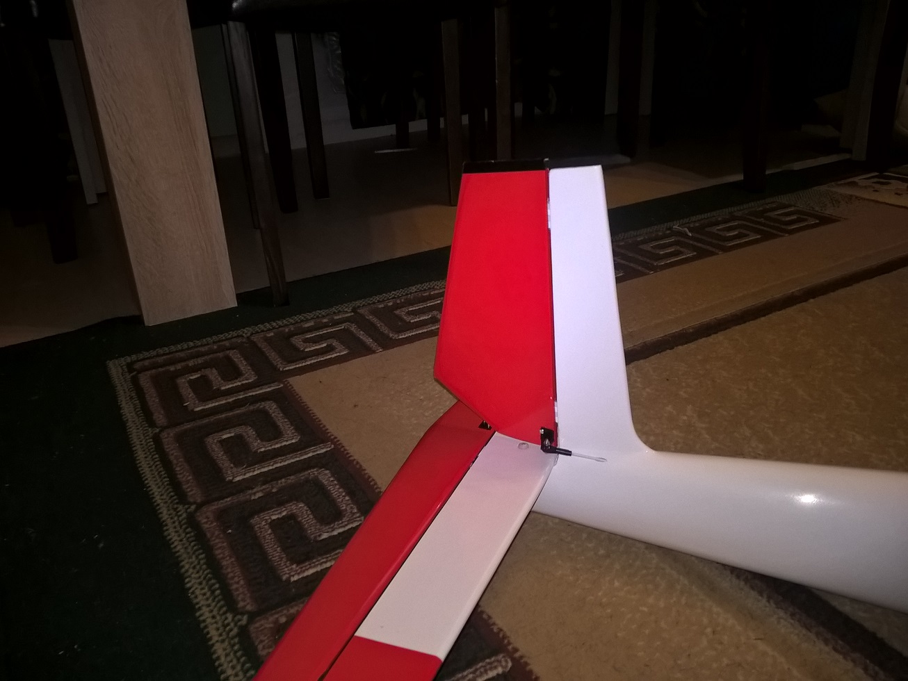

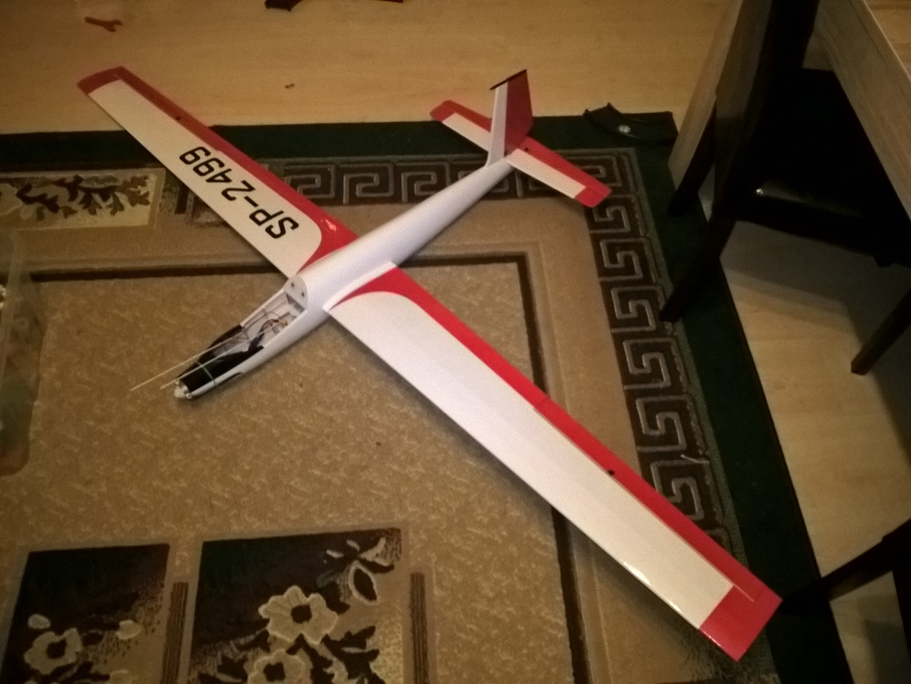

Odebrałem dziś od milo pomalowany kadłub, jest piękny :D :D
Zabieram się za biały montaż, w stanie jak na zdjęciach (w środku silnik , kołpak, regulator) waży 1089 gram.
Zatem do planowanej wagi 1200g, zostało mi 111 gram.

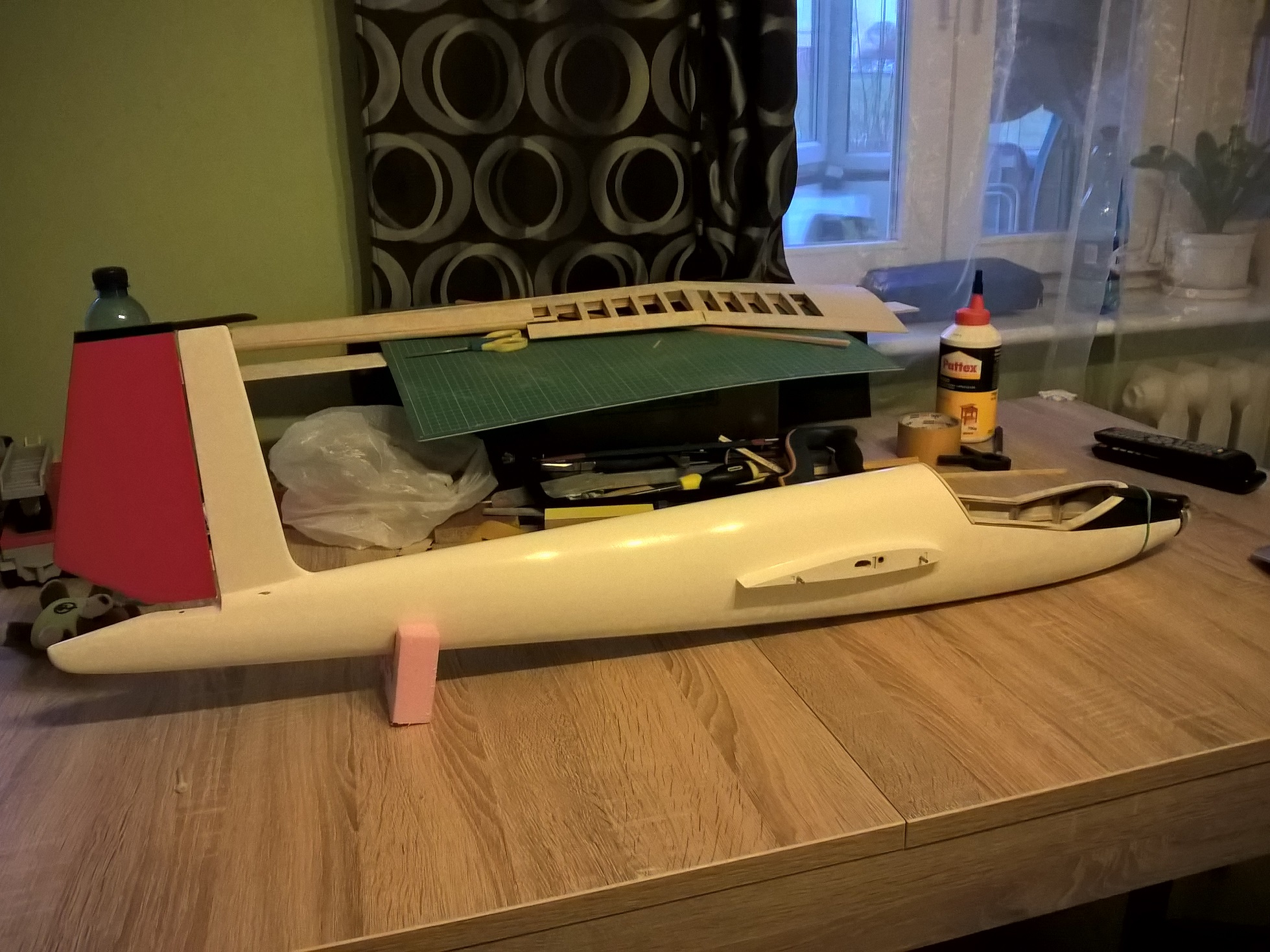

Posty: 1773
Akurat te paski czerwone poprowadzone do przodu przy centropłacie nie przypadały mi do gustu, chociaż wiem, że niektóre oryginały tak miały ;) Wygląda to tak, jakby ktoś odwrotnie zamontował skrzydła :lol:
Ja nie miałem takich skojarzeń mi się podoba, nawet bardzo. :D

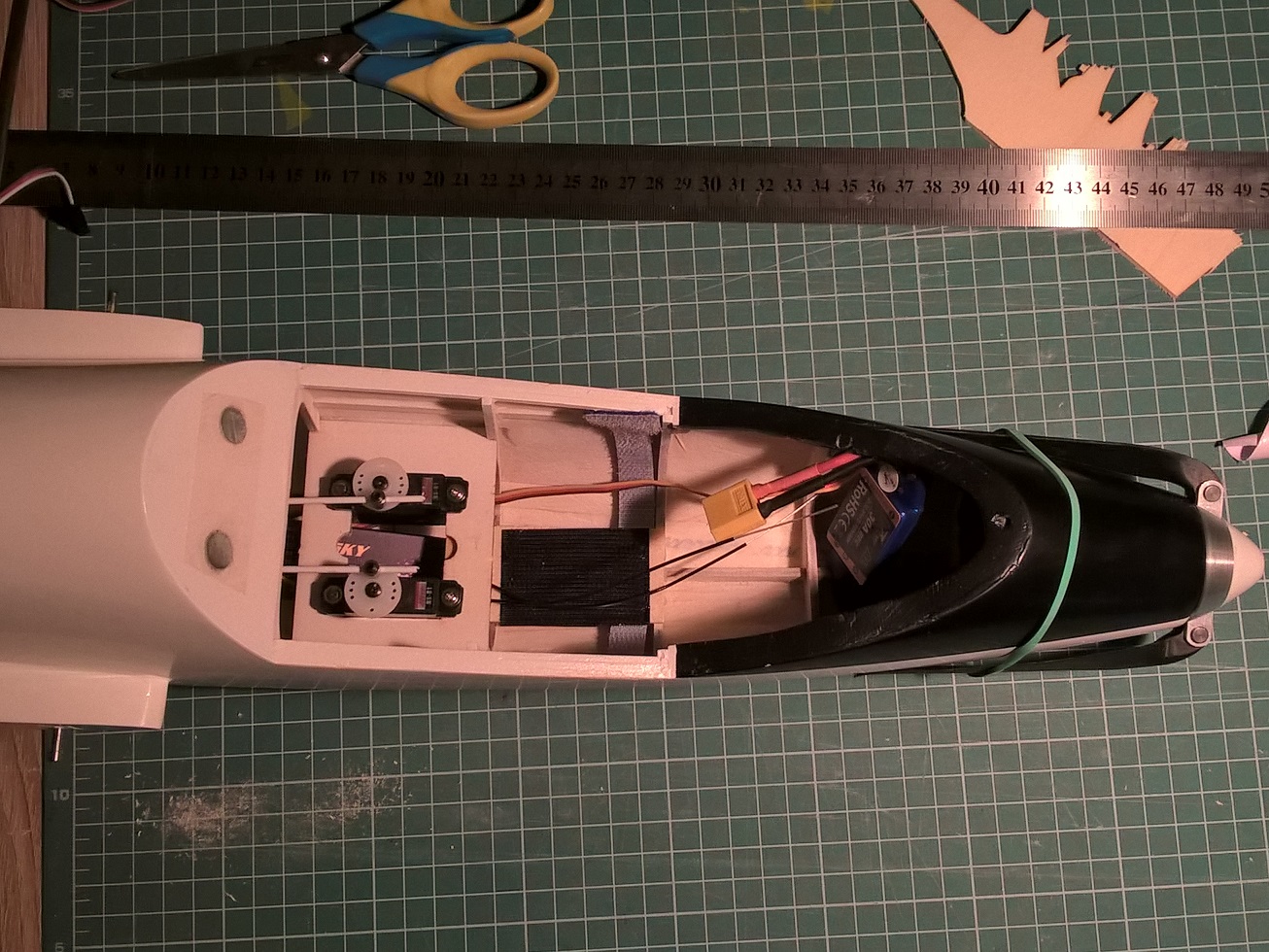

Udało się też Kobuza wyważyć, co jest bardzo dobrą wiadomością ;)
S.C. jest w odległości 55,9-69,6mm od natarcia mierząc przy kadłubie.
Do oblotu standardowo jak na mnie wybrałem środek tego zakresu, czyli 60mm.
Kobuz wyważył się w tej pozycji samym wyposażeniem. Pakiet dosunięty do półki na serwa.
Pakiet który wybrałem to Turnigy 3S 2650 mAh, waga: 211 gram.
W takiej konfiguracji Mój Kobuz waży 1369 gram do lotu. Daje to obciążenie powierzchni na poziomie 40,7 g/dm2.
Na koniec fotka z wnętrza. Wszystko już przygotowane :)

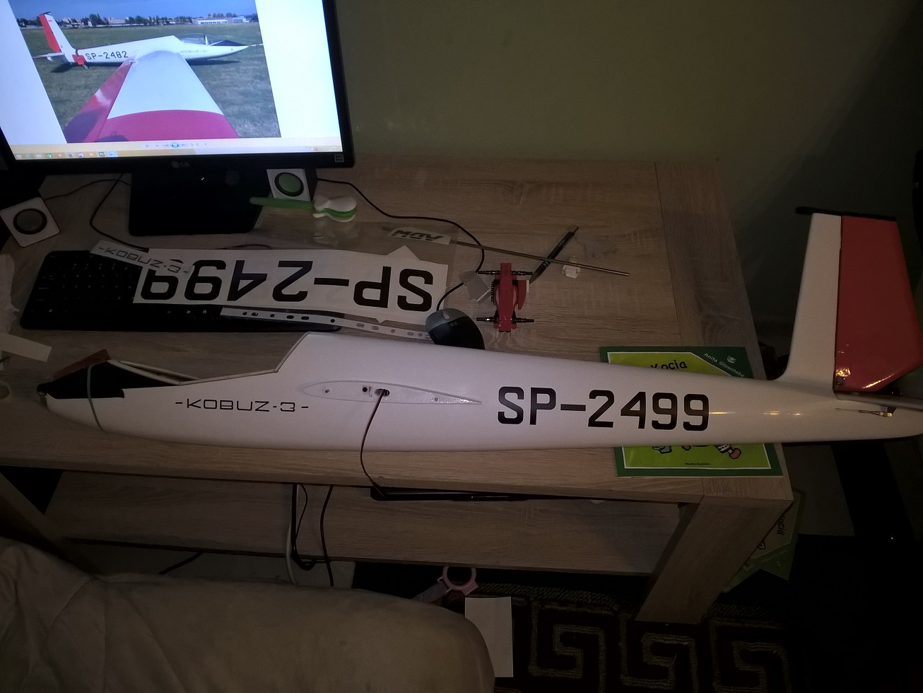

Ostanie detale :D

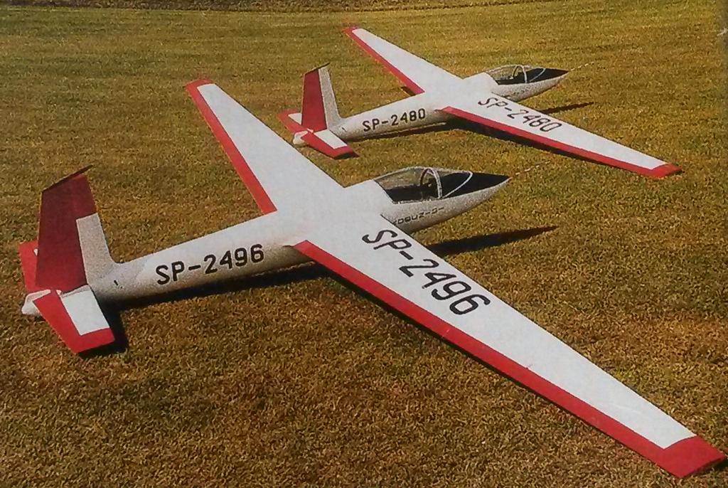

Miałem okazję zobaczyć ten model wręcz namacalnie u „milo”. Powierzchnia lakierowana jak na samochodzie ;) . Wykonanie na szóstkę 8-) . Sylwetka z tym nosem robi wrażenie. Rurka Pitota musi być rzeczywiście miękka (sztywny igielit), bo przy tym profilu i niewielkich oporach to będzie rakieta. „Strach się bać” jak to w cokolwiek lub kogokolwiek nie daj Boże wyceluje. :shock:
A oto odmieniec w barwach. Zdjęcie z PFMRC Żar 2007

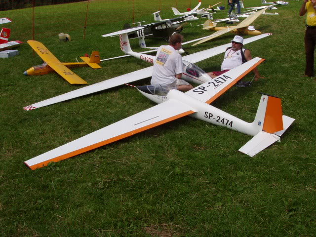

Prawdę powiedziawszy, ten szybowiec umknął mi pośród innych :oops: . Nigdy go nie widziałem i nie miałem styczności z nim. Tak naprawdę to dopiero zainteresowałem się tym typem i jego historią jak powstał ten temat. Przyznaję, że jest nietuzinkowa i z ogromną przyjemnością zobaczę Wasze modele w akcji (chyba już niedługo? ;) ).
Trochę tych szybowców było.

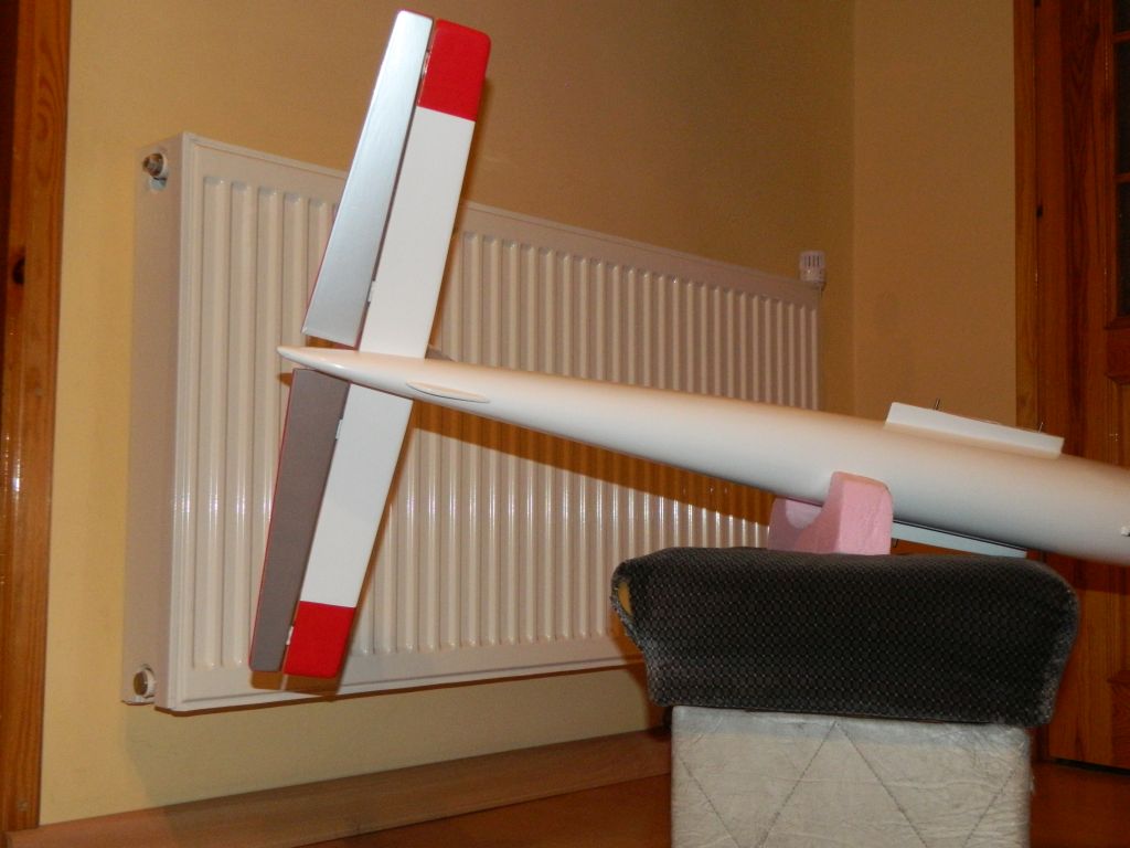

Mój Kobuz nabiera barw, powalczyłem dzisiaj z usterzeniami......jestem szczególnie dumny ze srebrnej folii na spodzie SW :D . Tak na marginesie bardzo długo schodzi prasowanie takich małych powierzchni, wolę płaty oklejać niż te pierdóły..... :lol: .
