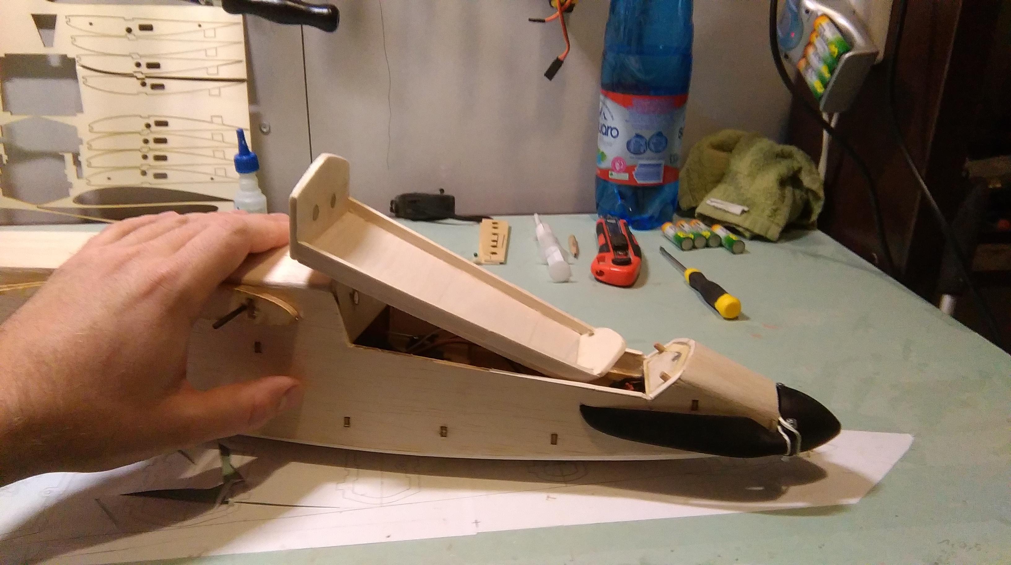

Kabino/klapka zrobiona, teraz pora na skrzydełka - mam nadzieję, że nie pomylę żeberek - bo trochę ich jest... :-)

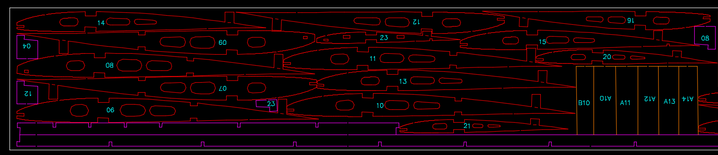

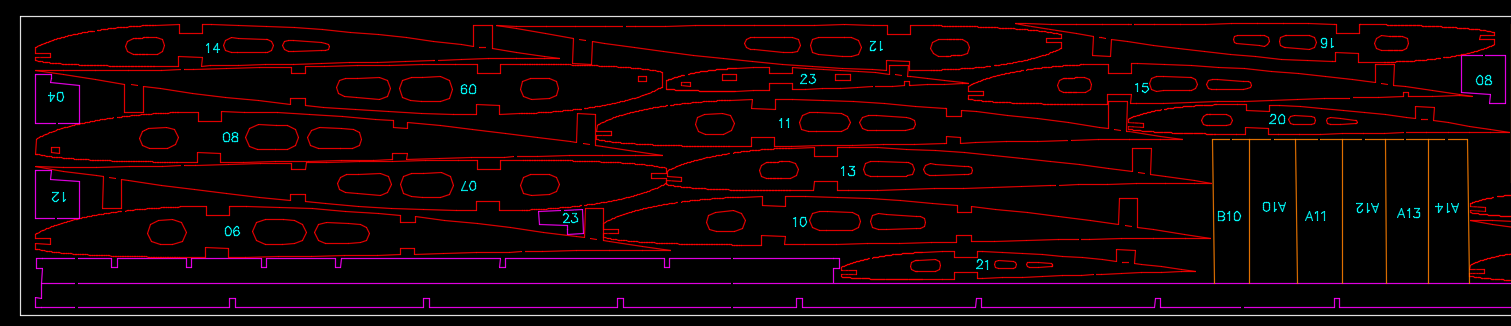

Możesz ponumerować żebra (elementy) kiedy są jeszcze na formatkach (coś jak na tym zdjęciu). Zdecydowanie ułatwia to identyfikację podobnych elementów.
Ja numeruję praktycznie wszystkie elementy (poza niektórymi jednoznacznymi) i na wyciętej formatce, nim wyjmę elementy nanoszę odpowiednie oznaczenia.
00.png [ 67.62 KiB | Przeglądany 13479 razy ]
Można też oznaczenia grawerować ale wychodzi to drożej.

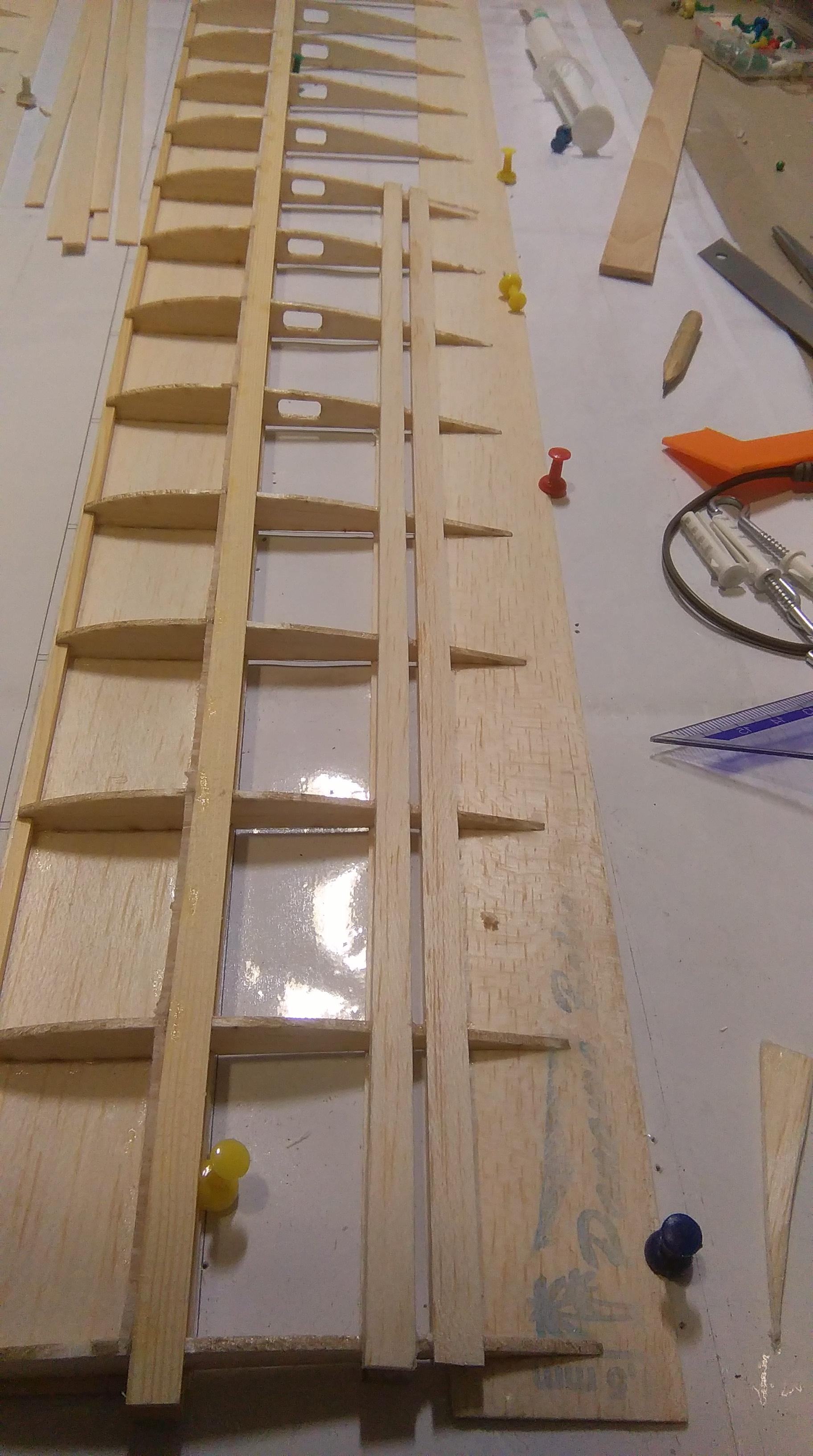

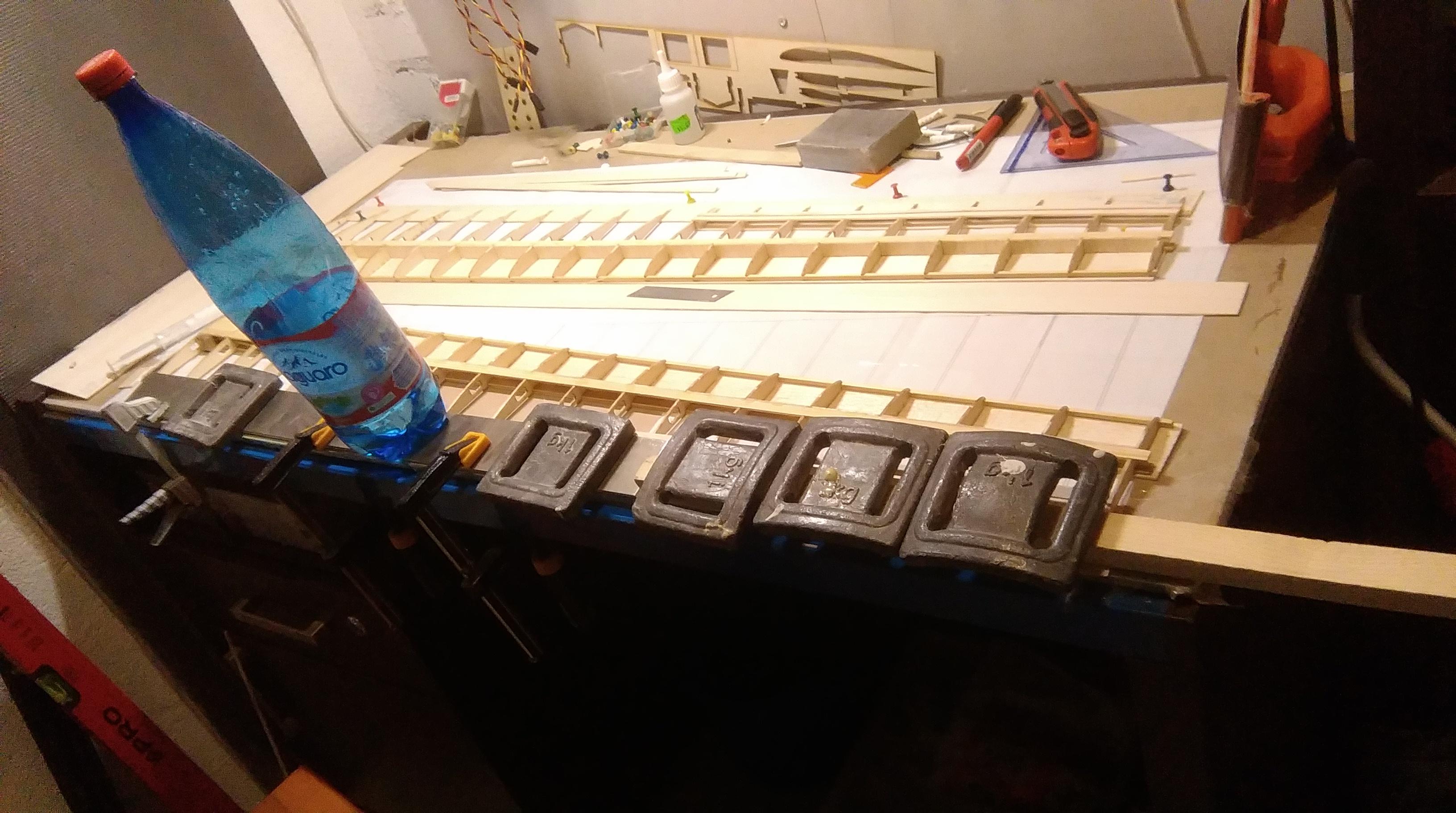

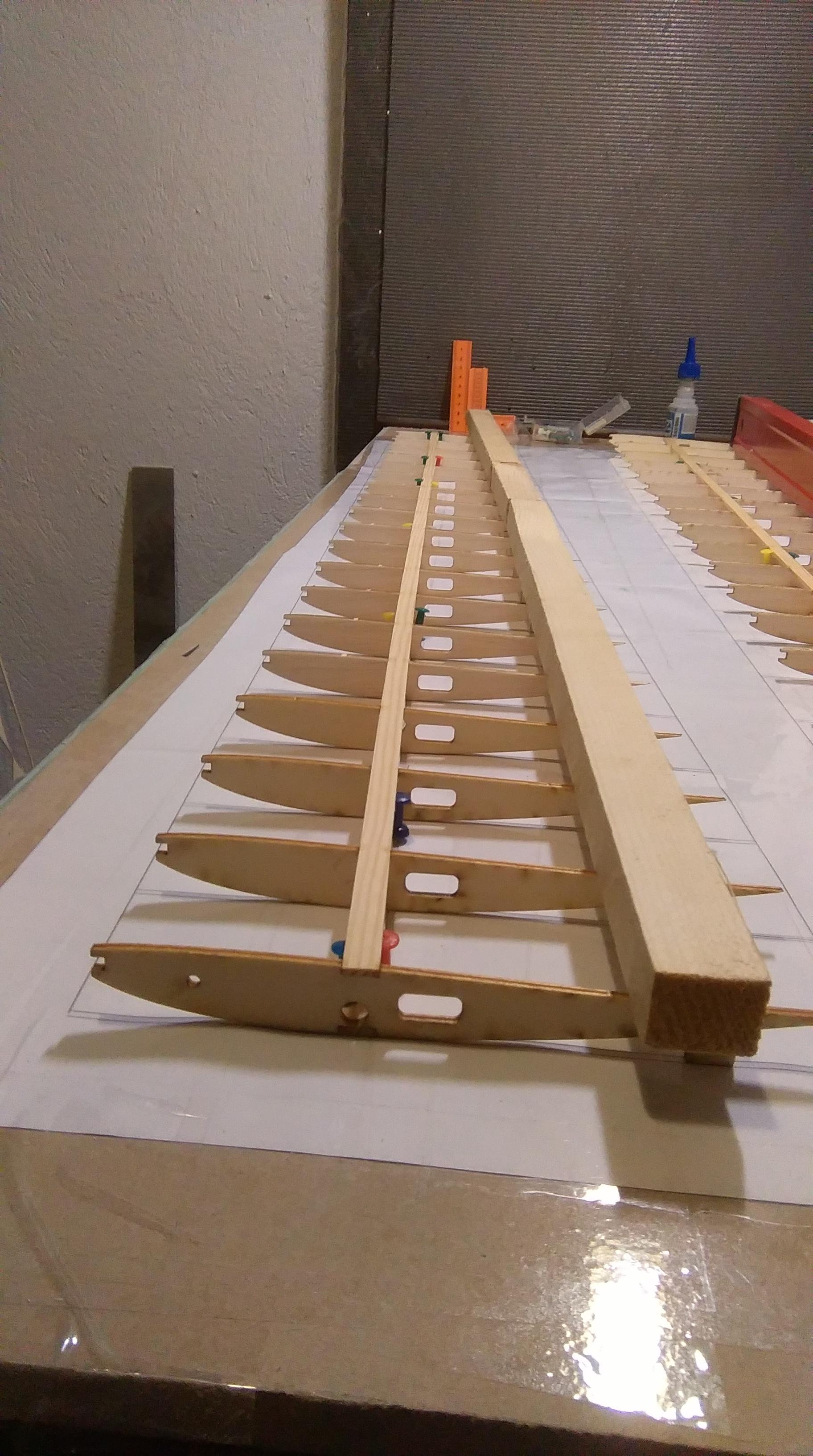

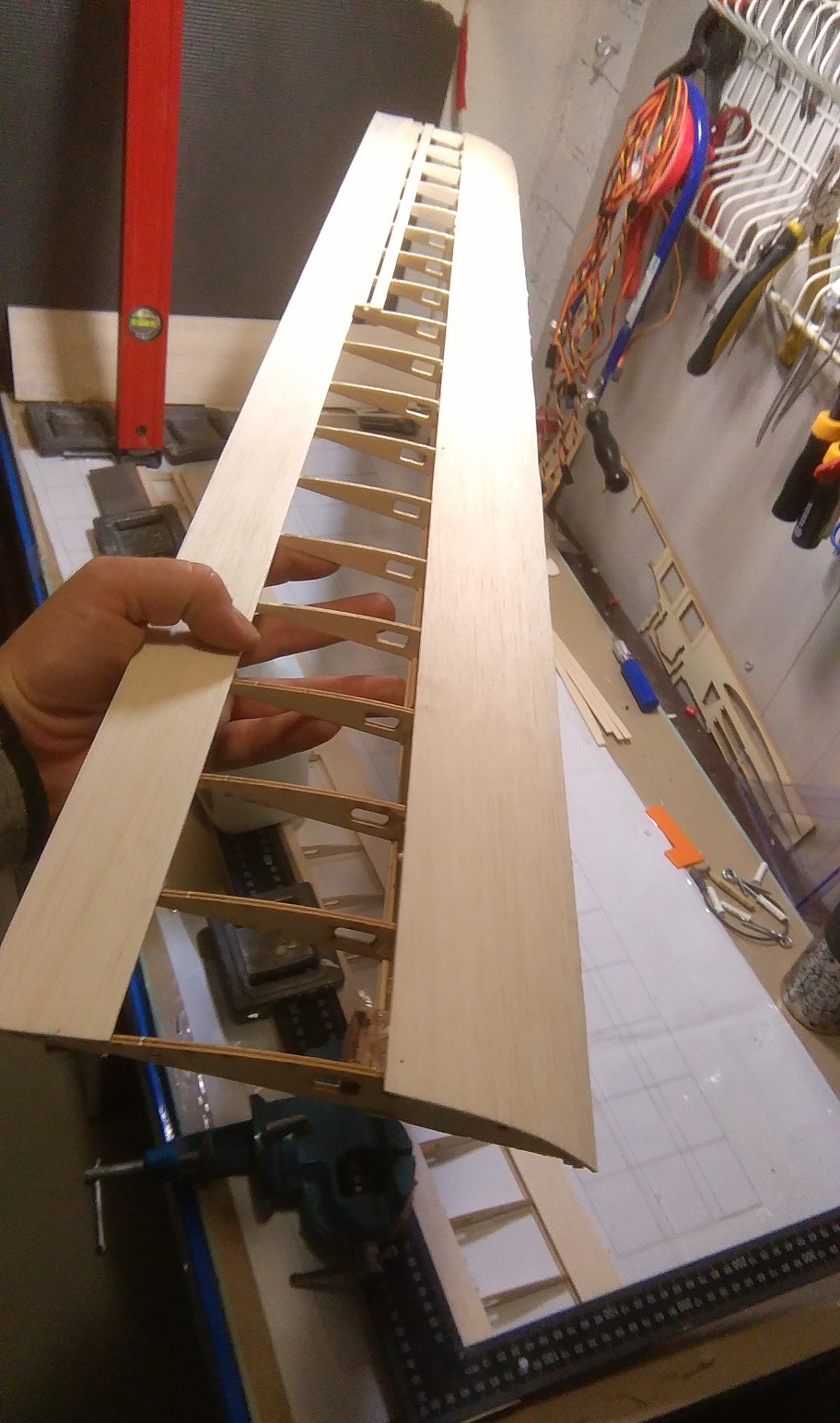

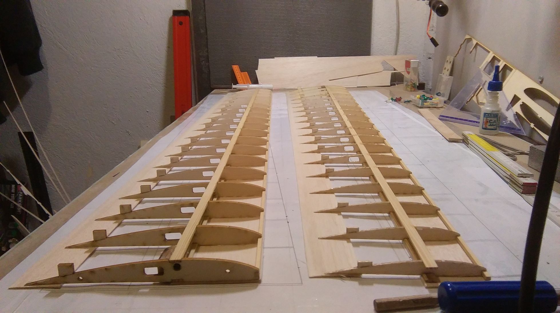

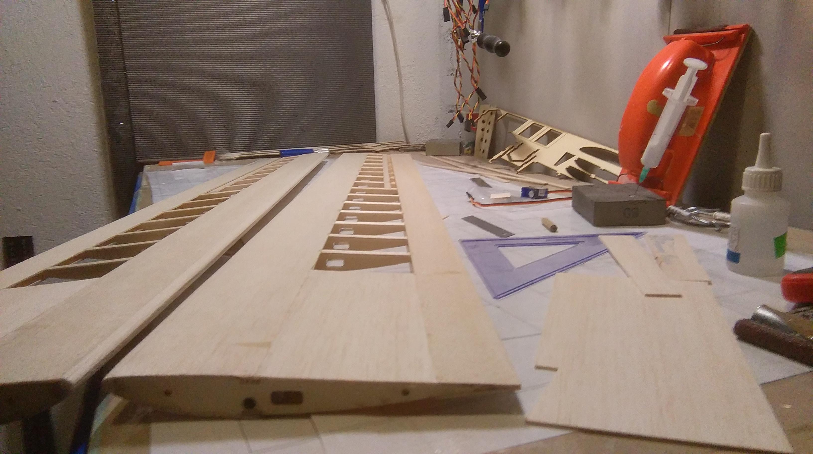

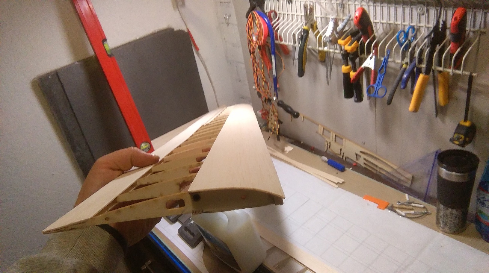

Prace nad skrzydłem ruszyły, poznaczyłem sobie żeberka przed wyjęciem z formatek i pomyłek nie było.
skrzydło 1.JPG [ 655.52 KiB | Przeglądany 13434 razy ]

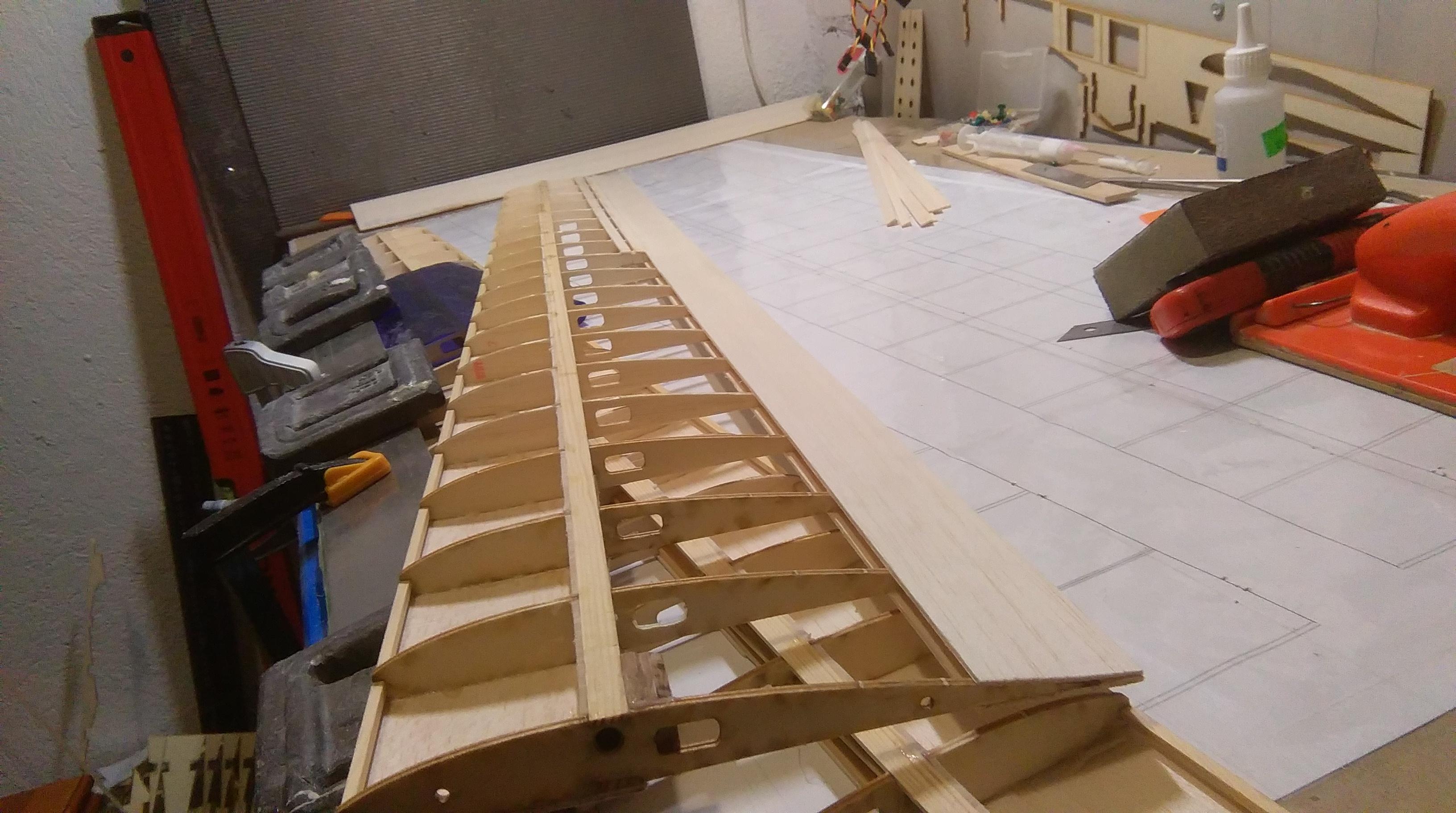

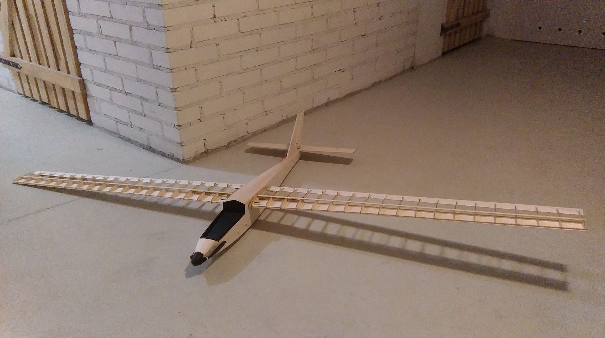

Stan skrzydełka na dzień dzisiejszy:
skrzyd 1.jpg [ 272.91 KiB | Przeglądany 13335 razy ]

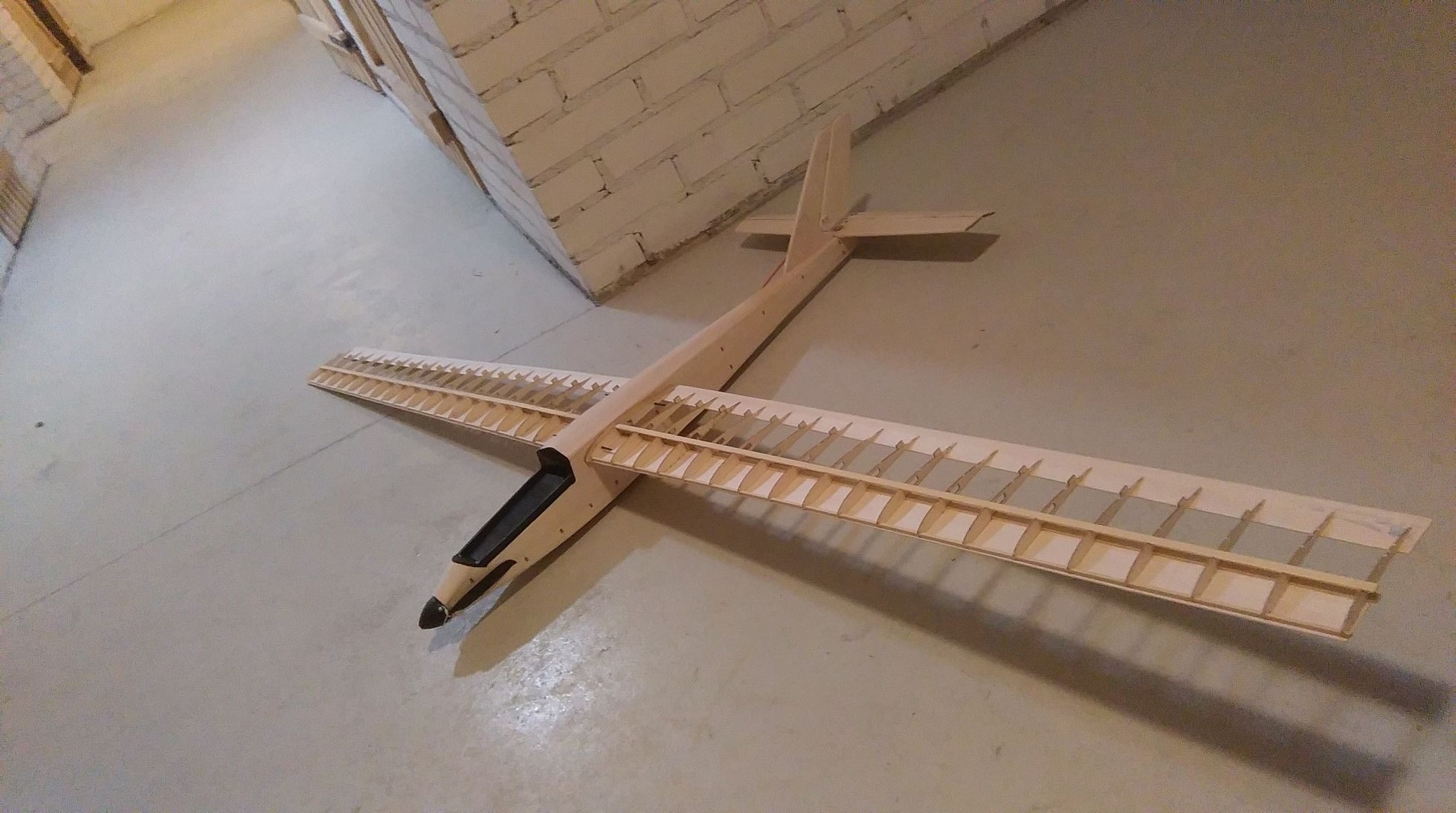

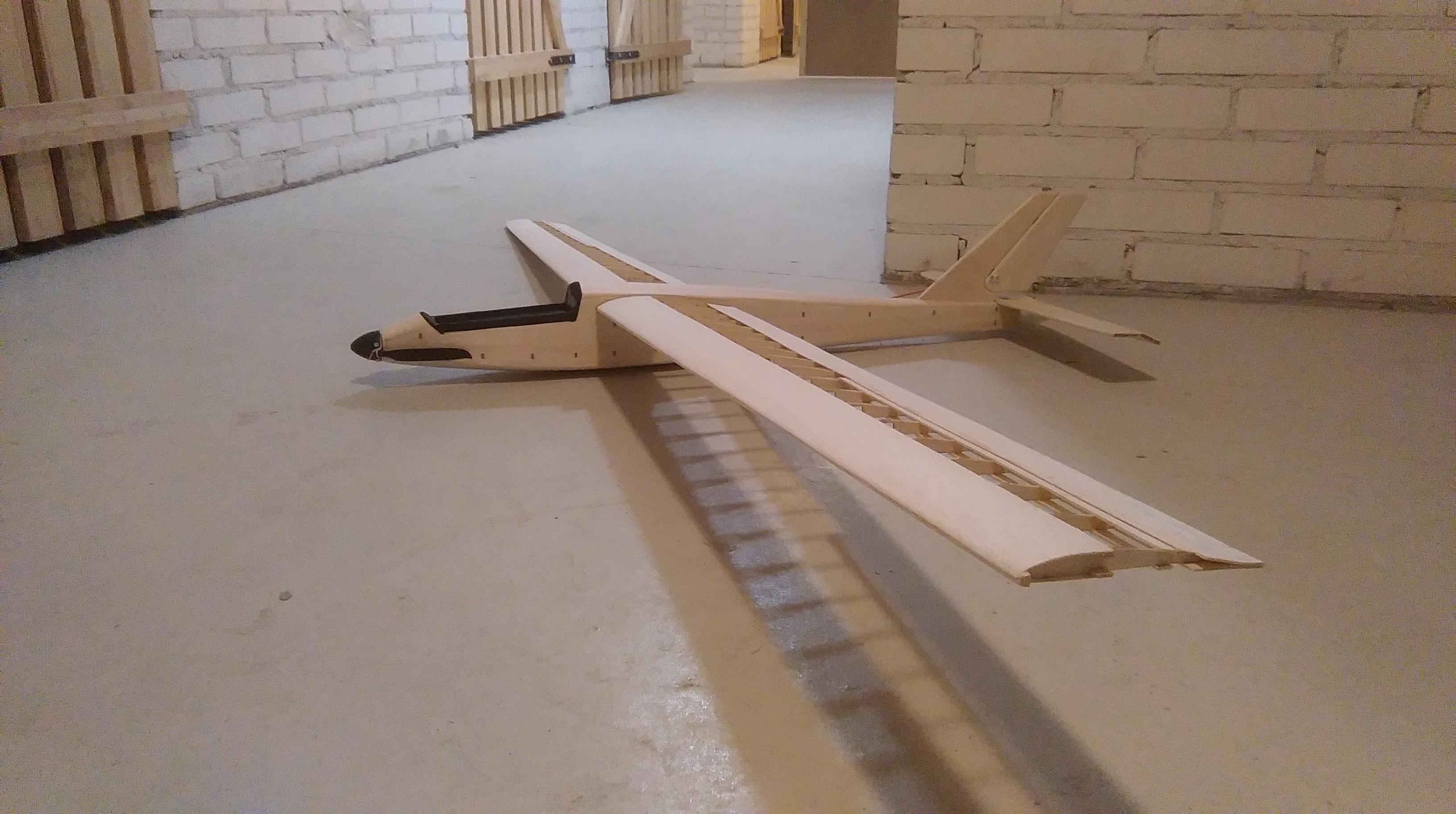

Chciałem się troszkę zmotywować i zrobiłem pierwszą przymiarkę - podoba mi się ten rozmiar.
przym 1.jpg [ 390.08 KiB | Przeglądany 13335 razy ]
przym 2.jpg [ 268.86 KiB | Przeglądany 13335 razy ]
Post: 4 gru 2016, o 10:52

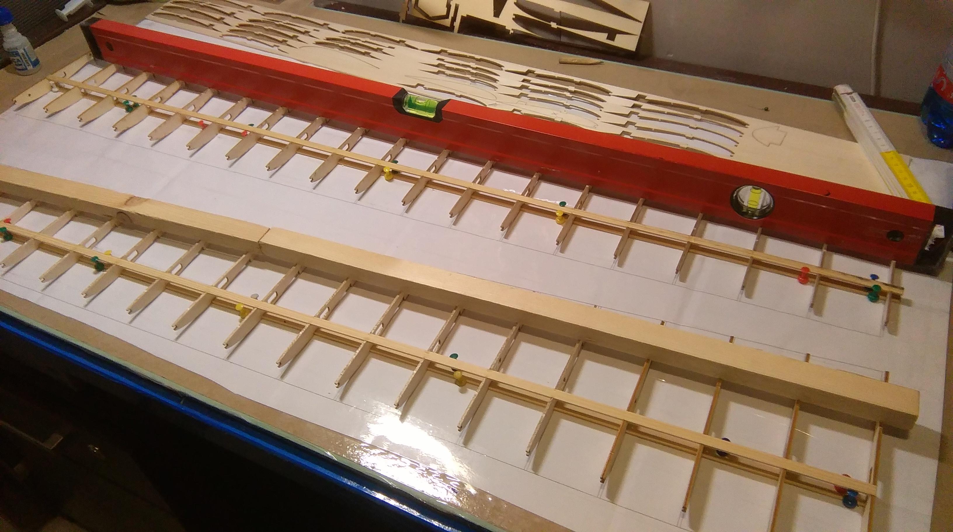

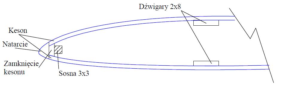

Fajnie się prezentuje, dobra robota :)
Konstrukcja noska wyglądała tak:
konstrukcja noska.jpg [ 27.16 KiB | Przeglądany 13379 razy ]
Na żeberka po wklejeniu wzmocnienia w formie sosny 3x3, przychodzi listwa z balsy 2mm.
Tą listwę szlifujemy do obrysu profilu i wtedy dajemy kesony. Jest to takie zamknięcie kesonu.
Na to balsa 4mm jako właściwe natarcie, szlifowana do obrysu.
Zauważyłem, u Ciebie brak tej listwy, więc jeśli od razu planujesz natarcie, to tylko balsą 6mm.
Dawałeś przekładki między dźwigarami? Jak nie to zawsze można jeszcze dodać je by zrobić przekrój C-owy zamiast T-owego.

Tak ja piszesz na natarcie chciałem dać listwę 6 mm. Oczywiście będę zamykał dźwigar balsą 1,5mm - włókna w pionie.

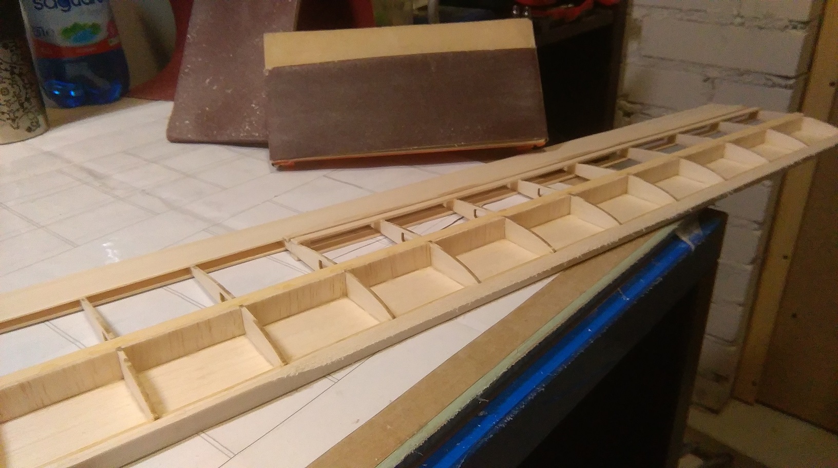

Główny dźwigar zamknięty,

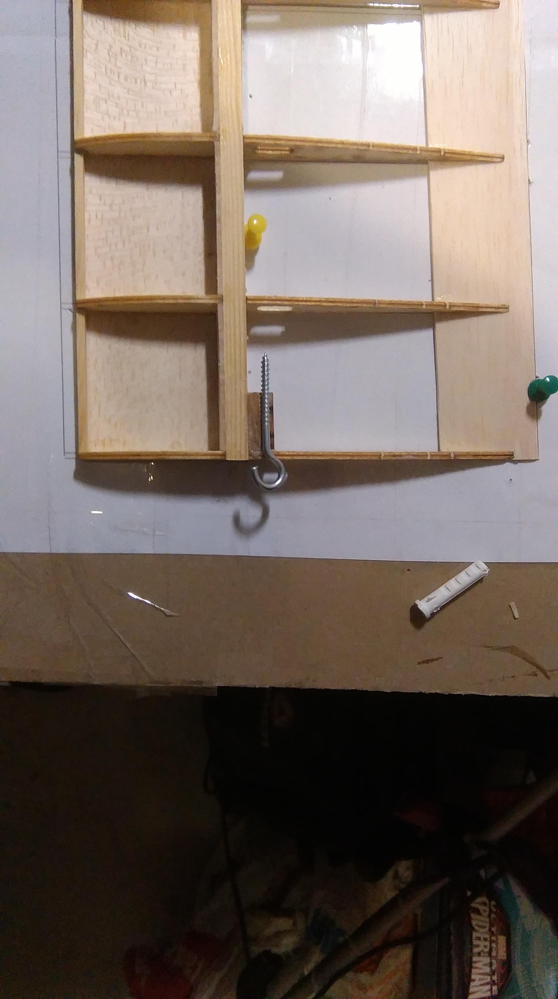

Mam jeszcze pytanka :
Czy taki haczyk będzie odpowiedni?
haczyk.JPG [ 554.35 KiB | Przeglądany 13329 razy ]
Oraz czy w modelu 2,2m rozpiętości opłaca się/warto zamykać spływ od strony natarcia - tak jak ostatnio pokazał to Milo ?
Post: 9 gru 2016, o 12:47
Dawid Leśniewski pisze:
przydało by się rozwinąć ten dział bo nie wszyscy mieli szczęście uczęszczać do modelarni i uczyć się od starszych)
Piszcie co trzeba opisać, to postaramy się systematycznie uzupełniać.
Czy taki haczyk będzie odpowiedni ?
Tak, nawet trochę za duży. Haczyk ma tylko spinać płaty, zabezpiecza przed rozsunięciem się ich w czasie lotu / nie znam przypadków na taką sytuację/ , a najbardziej w czasie obsługi przed lotem, kilka razy mi się przytrafiło.

Zaczynam szlifować natarcie - trochę je sknociłem jak zauważył wcześniej MGR ale coś jeszcze z tego wyjdzie. Postanowiłem że poszycie kesonu pociągnę aż do samego początku natarcia.
