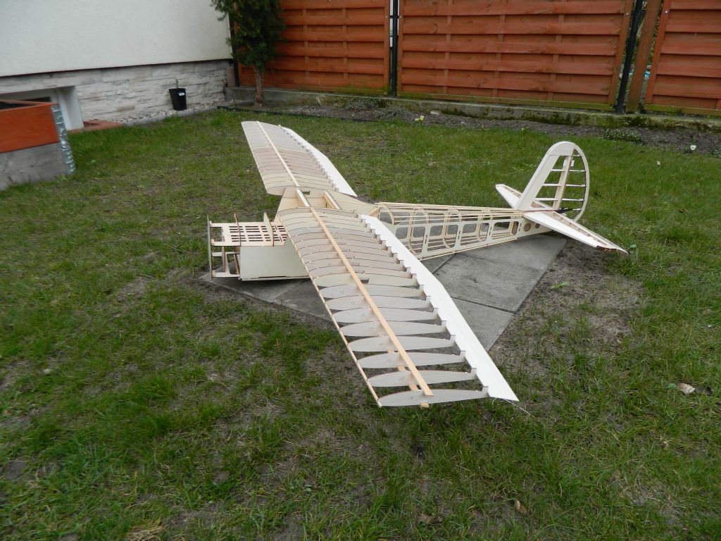

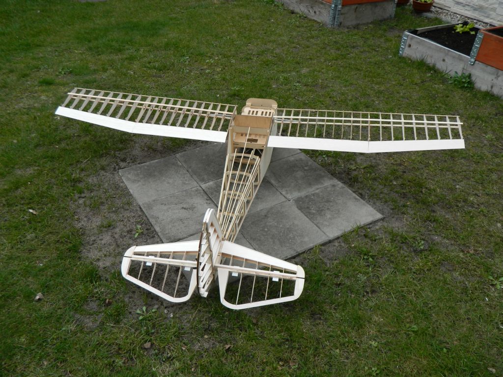

Tym razem bez doniczek :lol: . Jest drugi płacik i obowiązkowa przymiarka :D .

Dzisiaj jest 1 kwietnia. Mam uwierzyć, że drugie skrzydełko powstało przez noc?

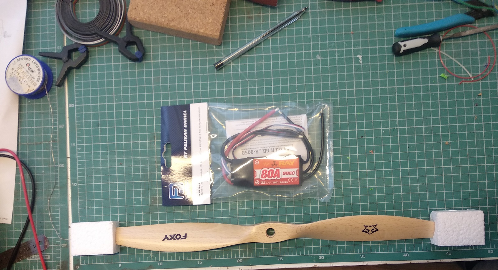

Dotarły też brakujące elementy wyposażenia.
Można powiedzieć, że mamy napęd w komplecie :)

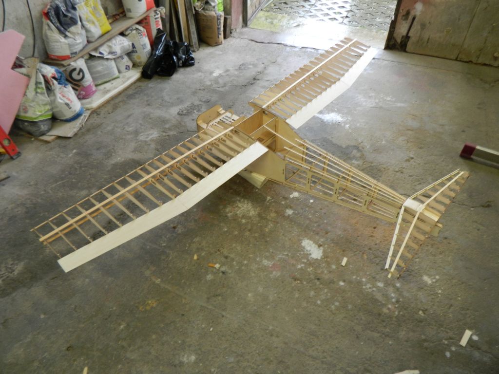

Post: 7 kwie 2021, o 11:12
Cały czas trwają prace nad modelem Jaka-12A. Zasadniczo wszystkie elementy są już wykonane :) , no jeszcze podwozie i maska silnika zostały ;) . Prace idą powoli z wielu względów. Najwięcej czasu pochłania szlifowanie. Ale cały czas "coś do przodu". Właściwie budowa Jaka to proza, wyciąganie z formatek, składanie na planach, przymiarki. Ogólnie wszystko pasuje, a to co nie gra ze sobą, albo popełniliśmy jakiś błąd/przeoczenie, jest zmieniane na bieżąco, poprawiane.
Już wiemy, że nie należy przejmować się masą za SC ;) . Ponad 1,3 kg przed SC /silnik i pakiet/ wymusiło na nas zmianę planów co do rozmieszczenia wyposażenia. Planujemy pakiet /780 g/ umieścić w środku ciężkości i za pomocą niego regulować wyważenie. Kolejną decyzją jest zamontowanie serw SK i SW w ogonie. Gonię z usterzeniami aby dokonać wstępnej próby wyważenia. Taki plan.
Dzisiaj dojadą serwa - Dualsky AS82mg 6 szt - koła i zapasowe śmigło. Jeszcze jedna uwaga. Dotychczas koszty budowy modelu, zakup wszystkich niezbędnych akcesoriów, materiały, cięcie oscyluje już blisko kwoty 2000 zł :shock:, oczywiście nie licząc "pracy własnej" . Drogi projekt :( , ale myślę, że się opłaci ;) .

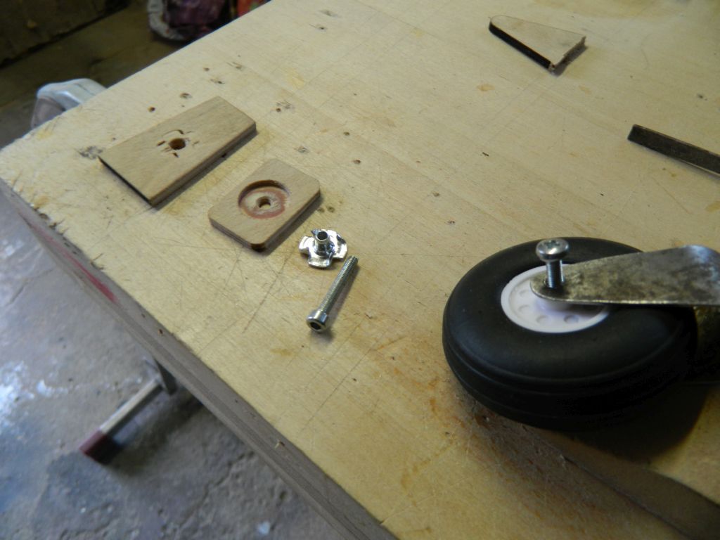

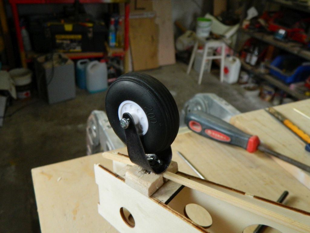

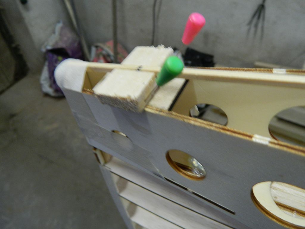

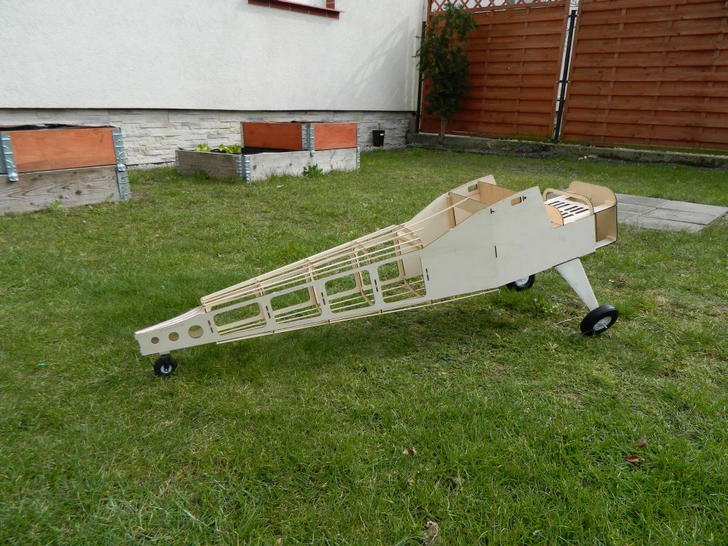

Ostatnie dwa dni zastanawiałem się jak zamontować koło ogonowe. Zastanawiałem się również czy wykonać je sterowane czy nie. Po kilku rozmowach zadecydowaliśmy, że koło będzie "wolne", czyli nie sterowane i swobodnie zamocowane. Jako podstawę goleni tylnej wykorzystałem kawałek sklejki lotniczej 3 mm, w niej nakrętka kłowa M3, na to wszystko odpowiednio wyfrezowana nakładka z w/w sklejki, wszystko sklejone na Distal, a całość wklejona między boczki kadłuba. Przykleiłem również kawałki balsy 8 mm aby wzmocnić dolną podłużnicę, będzie przewiercona. Resztę pokażę jutro jak wyschnie klej. Wykonałem również od podstaw goleń podwozia z kawałka blaszki stalowej.

..... koło będzie "wolne", czyli nie sterowane i swobodnie zamocowane. .....
Może się mylę, ale w 99% odpowiedzi w takim przypadku brzmi: "to nie jest najlepszy pomysł".
Oby się nie okazało, że modelem nie idzie kołować, nie mówiąc o wystartowaniu, bo ogon świruje.
To już lepiej, nie sterowane ale zablokowane.

JerzyR pisze:
Nie mam doświadczenia w tych tematach, tak podpowiedzieli mi moi koledzy, "spalinowcy" :lol: . Swoją drogą w dużym Jaku podczas startu koło jest "wolne", sprzęga się z pedałami SK po zaciągnięciu wolantu podczas kołowania. Nie wiem, zobaczymy, to przecież model może być inaczej. Jest możliwość zablokowania i ewentualnie dołożenie sterowania.
Dokończyłem tylne kółko, swobodnie obraca się na osi. Można brać się za dokończenie stateczników :) .
