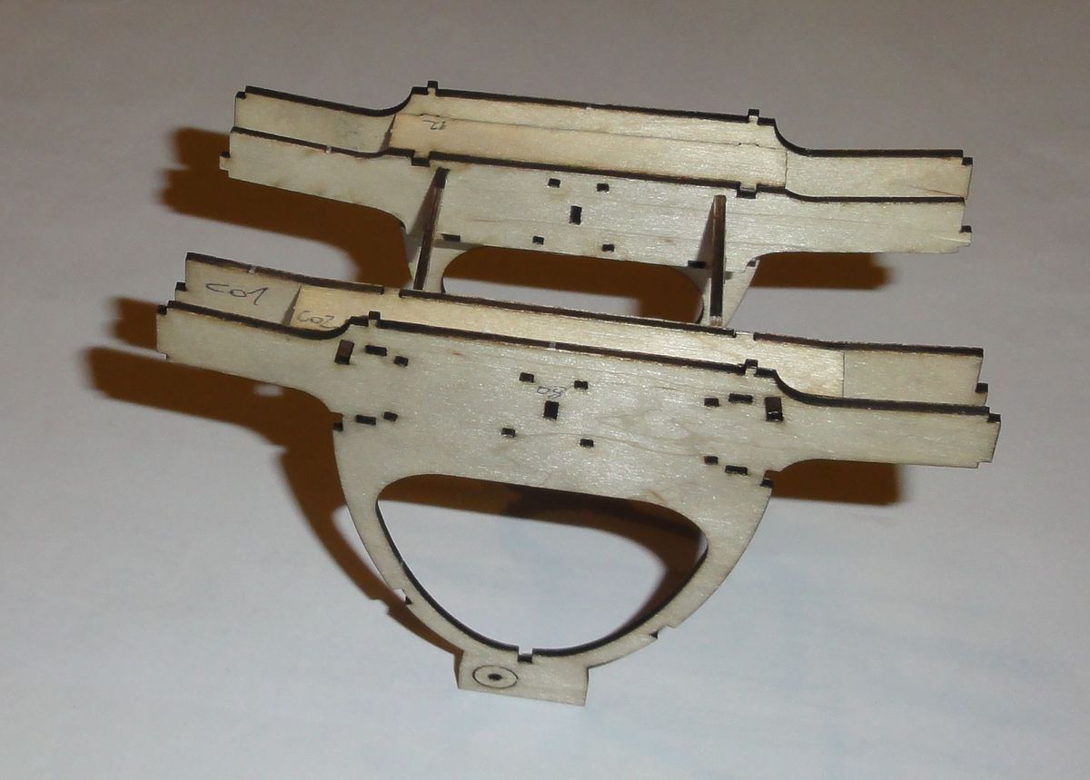

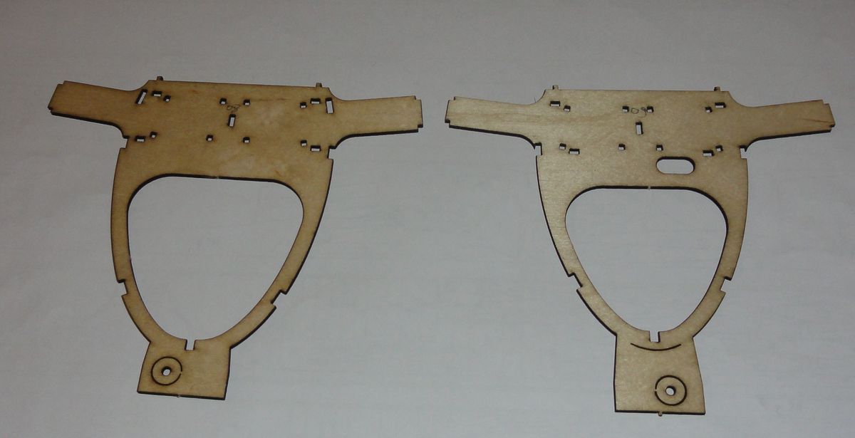

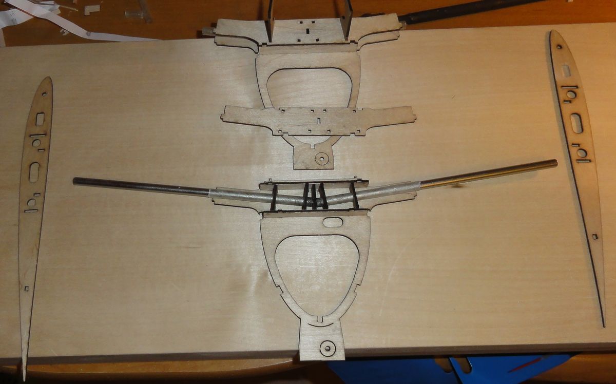

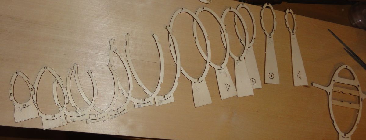

W międzyczasie powyjmowałem sklejkowe wręgi nośne
223.JPG [ 59.26 KiB | Przeglądany 14739 razy ]

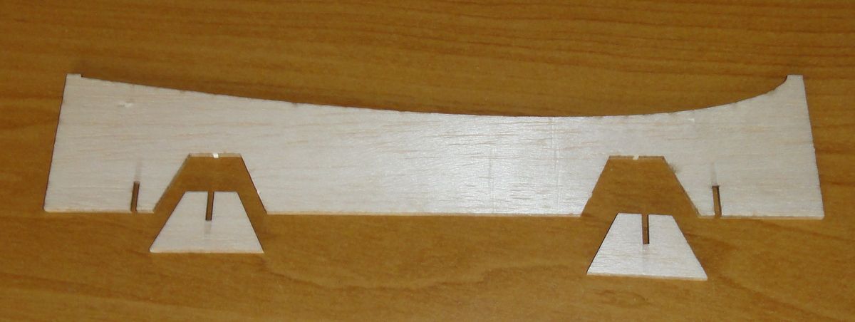

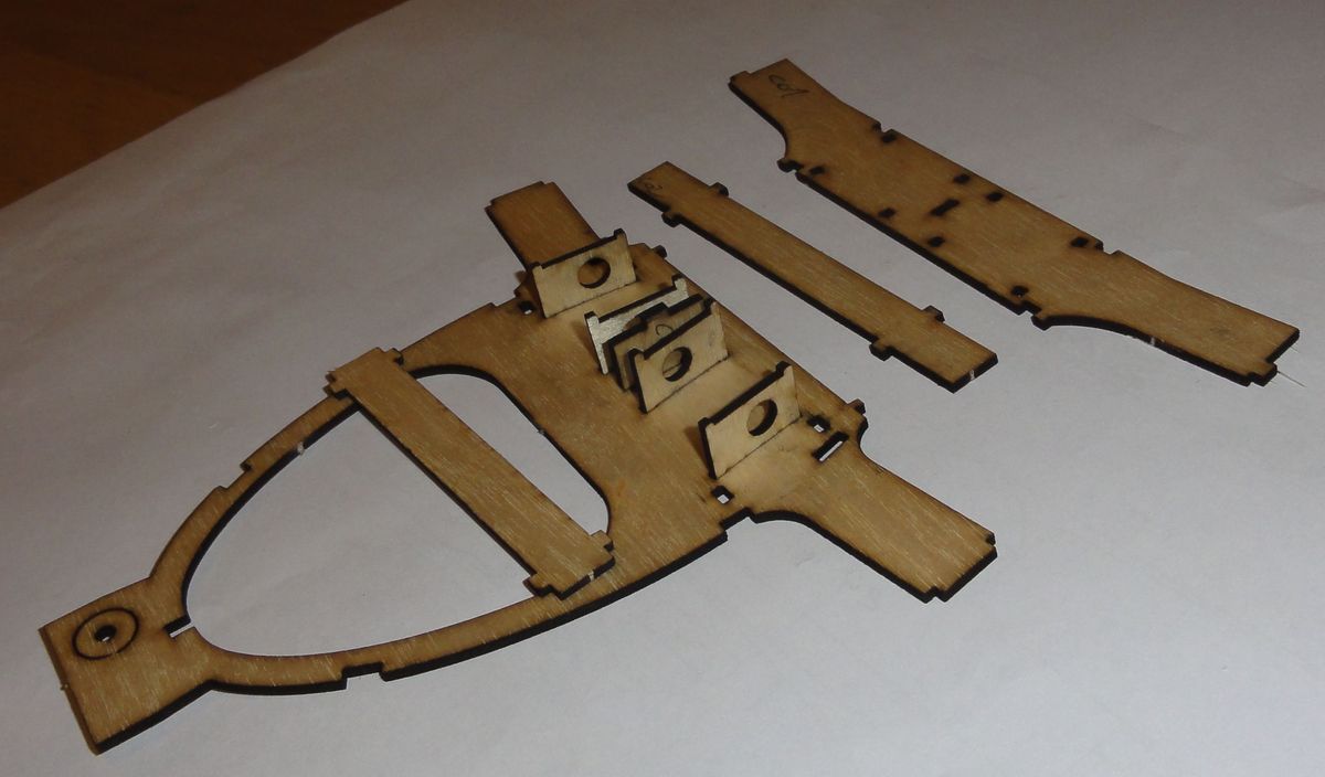

Elementy skrzynki na pochwy łączników (dojdą jeszcze otwory ustalające w żebrach przy kadłubowych) :
224.JPG [ 79.17 KiB | Przeglądany 14739 razy ]
I po zamknięciu:
225.JPG [ 73.53 KiB | Przeglądany 14739 razy ]
Obie wręgi ze skrzynkami:
226.JPG [ 100.09 KiB | Przeglądany 14739 razy ]

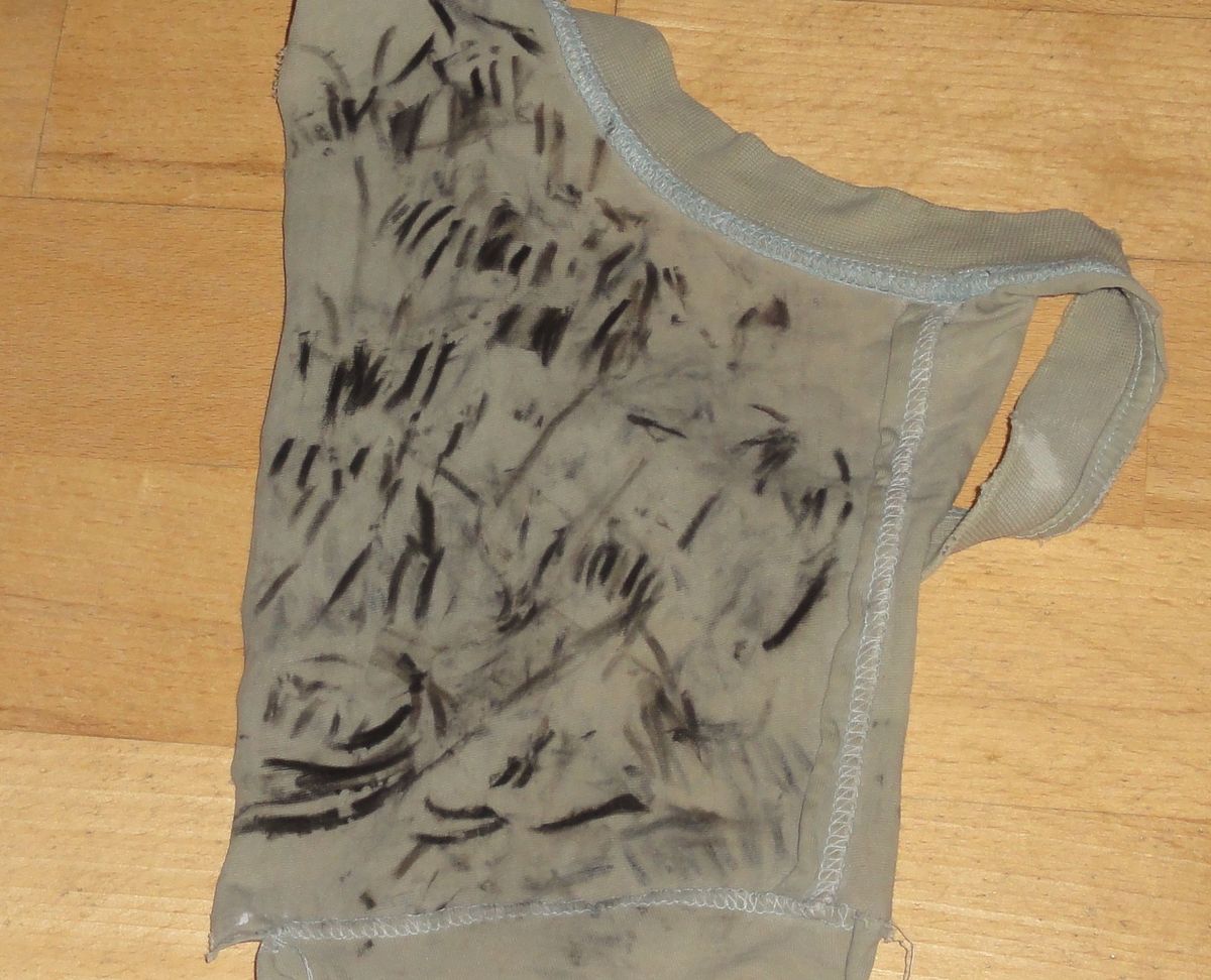

Aby wyczyścić nadpalone krawędzie sklejek, użyłem kawałka wilgotnej szmatki który na chwilę pożyczyłem od ukochanej. Oczywiście przy oddawaniu bardzo mocno podziękowałem ;) :lol: :lol:

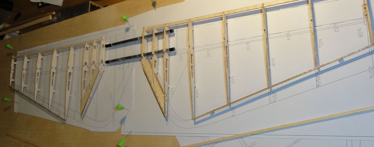

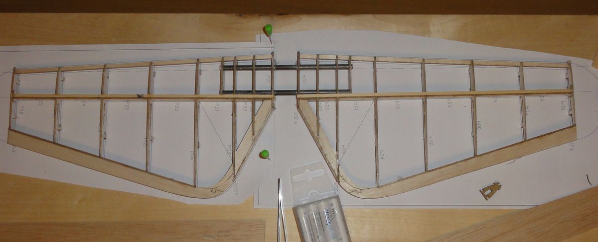

Po wyschnięciu centropłata dokleiłem nakładki na żeberka:
228.JPG [ 104.66 KiB | Przeglądany 14689 razy ]
Centropłat po "zdjęciu z deski"
229.JPG [ 95.9 KiB | Przeglądany 14689 razy ]

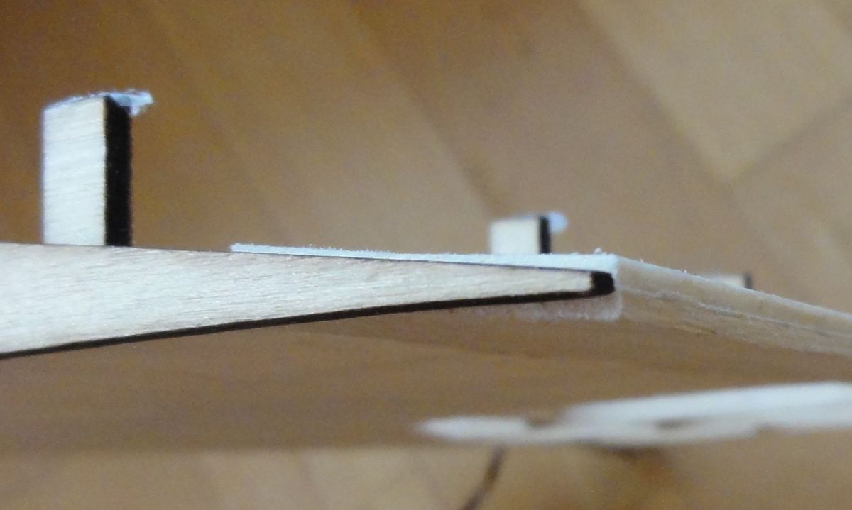

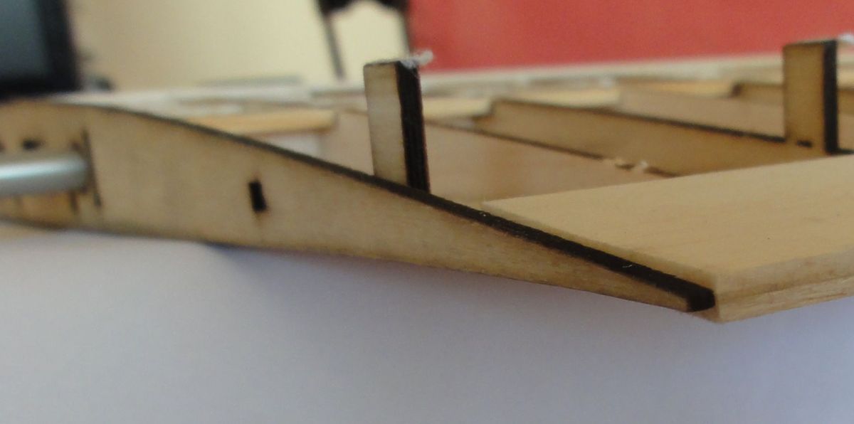

Przyłożyłem żebro nasadowe z kadłuba do płata - spływ wyszedł prawie idealnie:
230.JPG [ 49.48 KiB | Przeglądany 14689 razy ]
Prawie, bo jest bardzo nieznaczne przesunięcie (grubość jednej deski - 1,5 mm)
231.JPG [ 69.52 KiB | Przeglądany 14689 razy ]

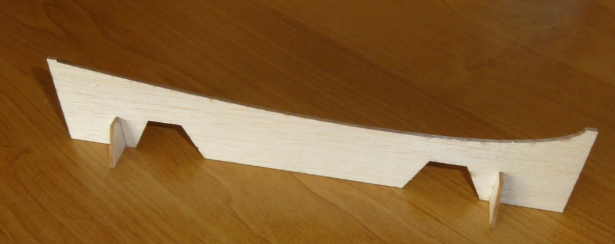

W sumie można uprościć budowę spływu rezygnując z klinów. Skleić na odpowiednim odcinku listwę spływu, nasunąć na żeberka, ustawić odpowiednio za pomocą wzorników i przykleić.

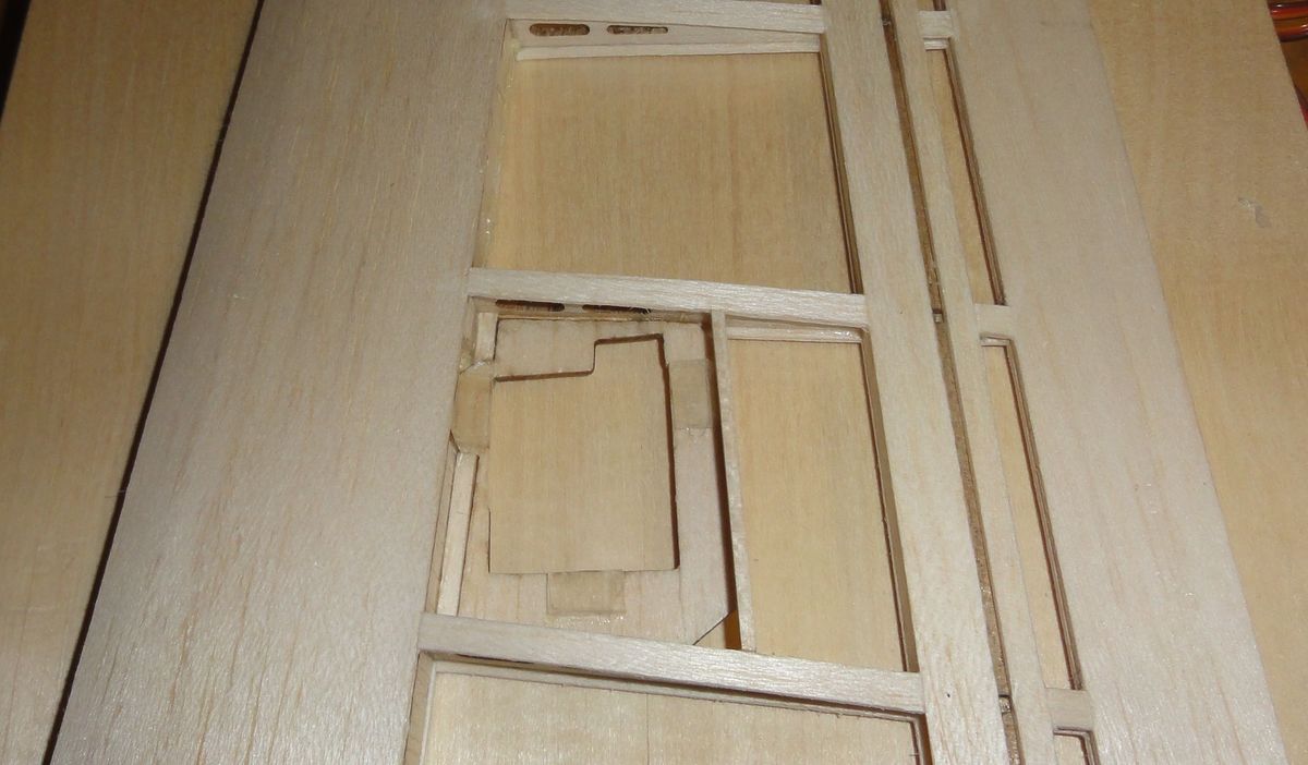

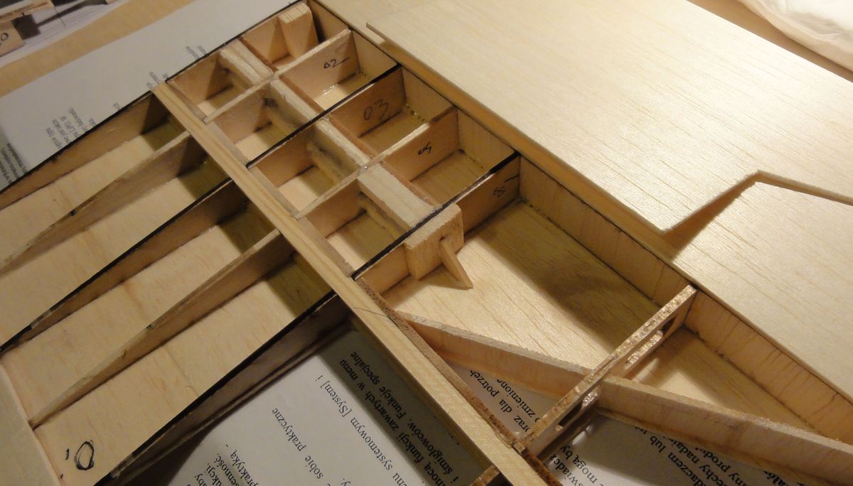

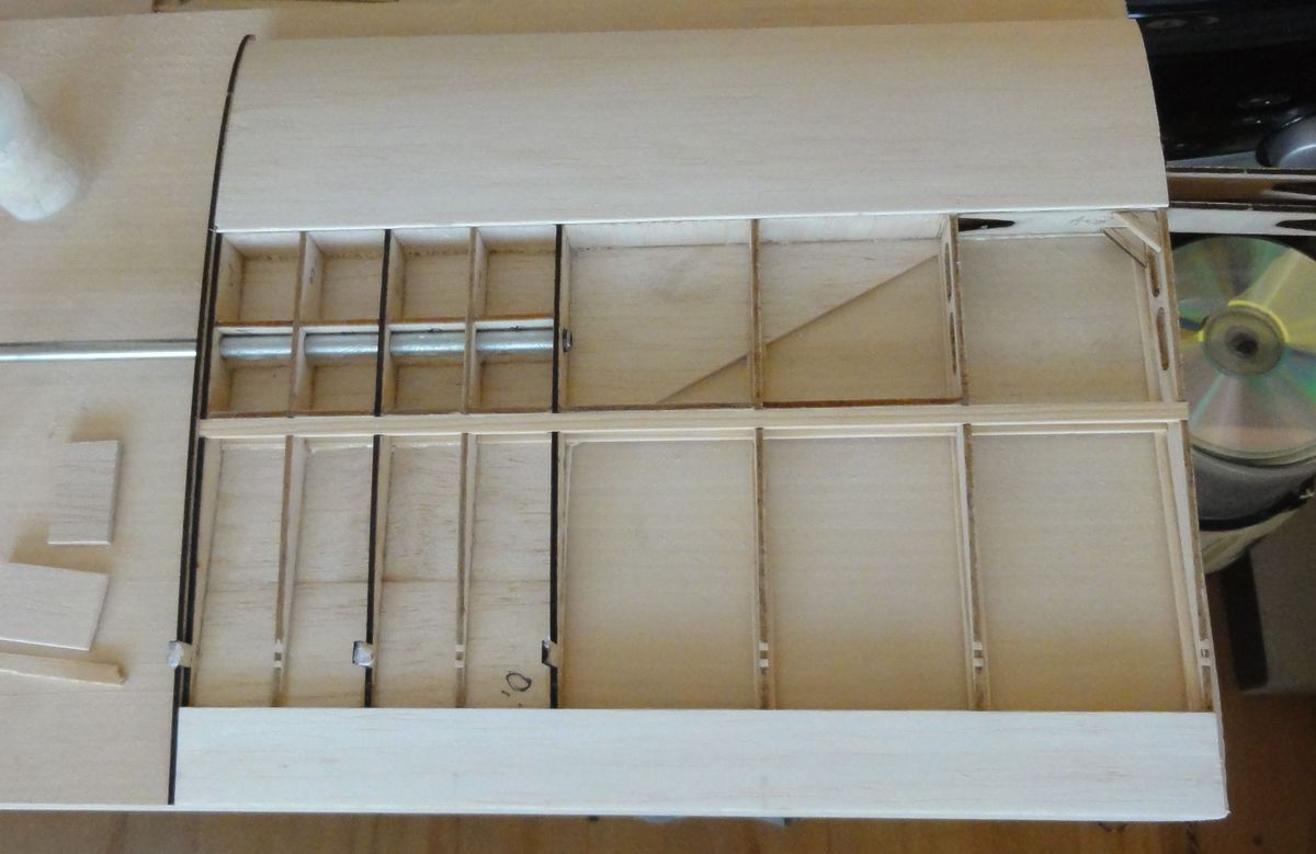

W centropłacie wkleiłem twardą balsę na pochwy bagnetu, plus zabezpieczenie przed wpadnięciem bagnetu do wnętrza. Dodatkowo balsa na skośny odcinek kesonu aby zwiększyć wytrzymałość:
232.JPG [ 113.63 KiB | Przeglądany 14689 razy ]

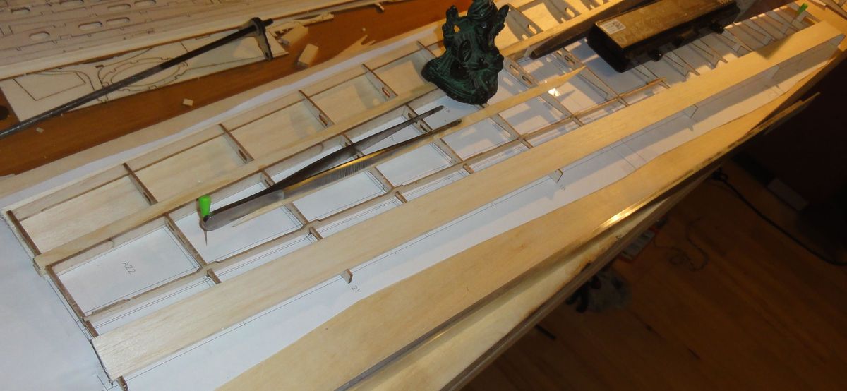

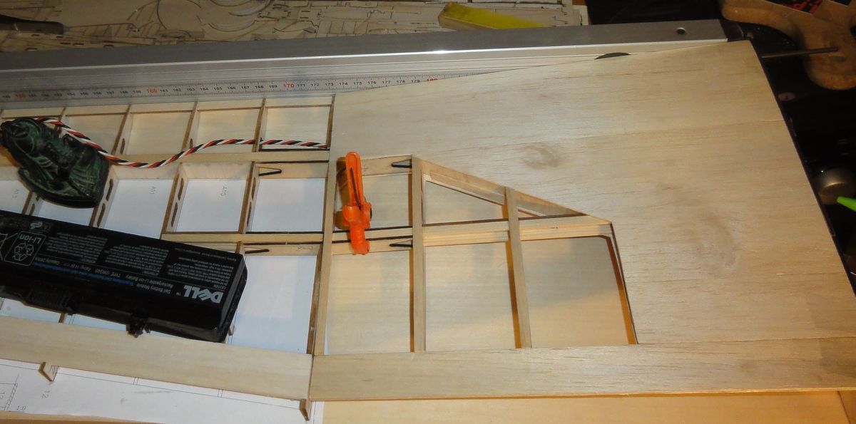

Przykleiłem spływ do skrzydła:
233.JPG [ 88.44 KiB | Przeglądany 14689 razy ]
234.JPG [ 107.7 KiB | Przeglądany 14689 razy ]

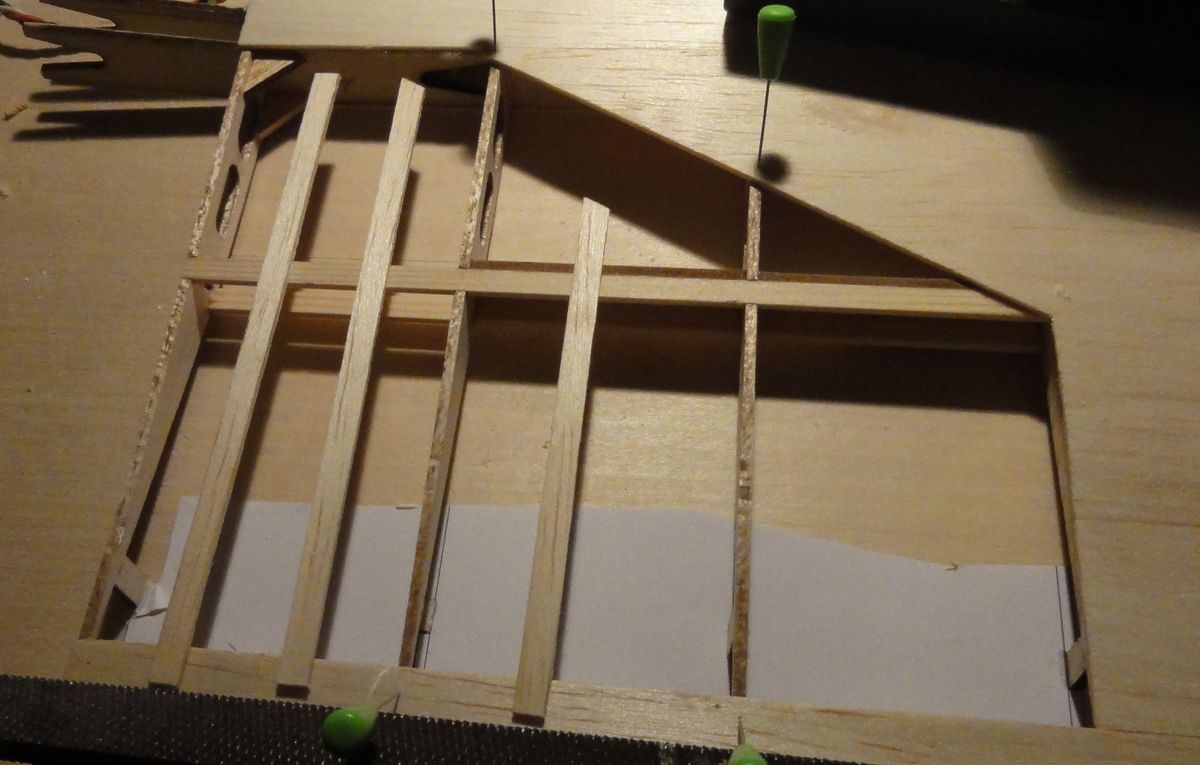

Zacząłem wzmacniać obsadę lotki:
235.JPG [ 70.14 KiB | Przeglądany 14689 razy ]

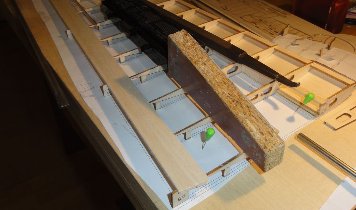

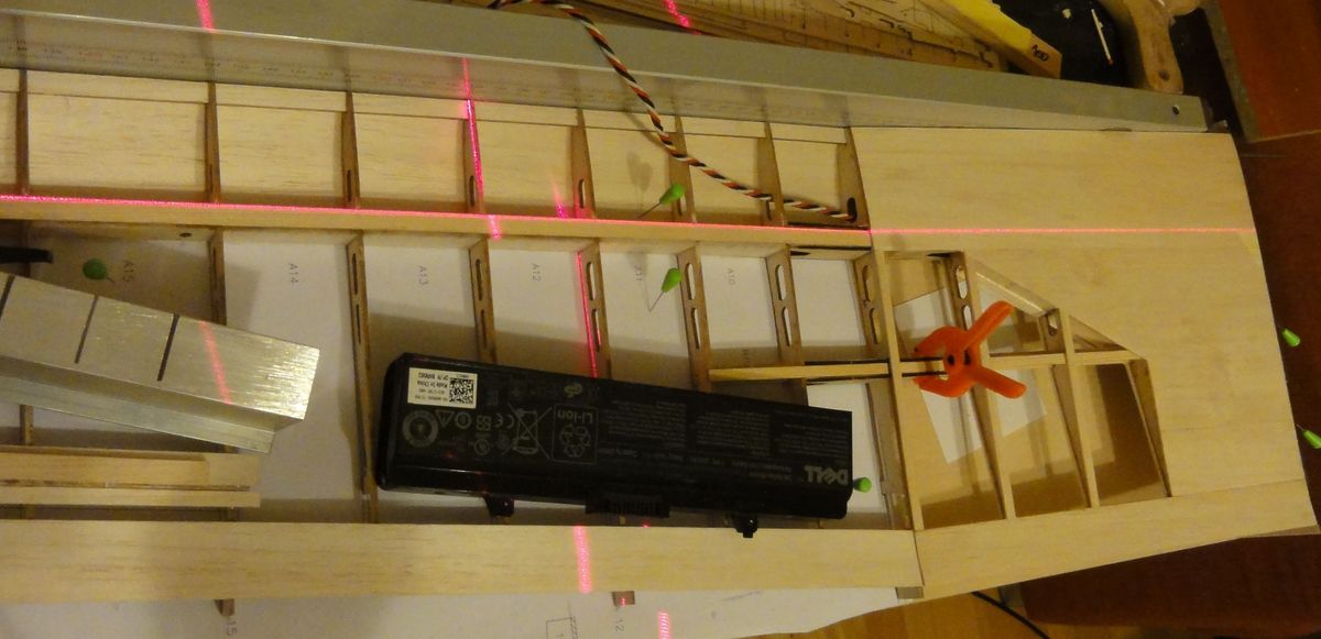

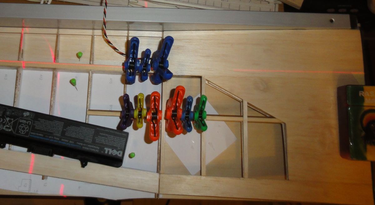

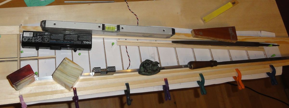

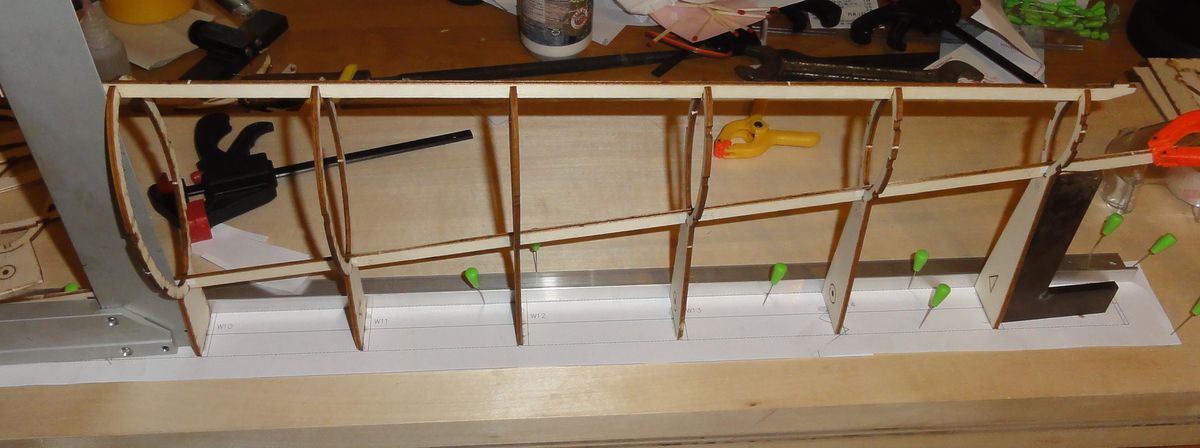

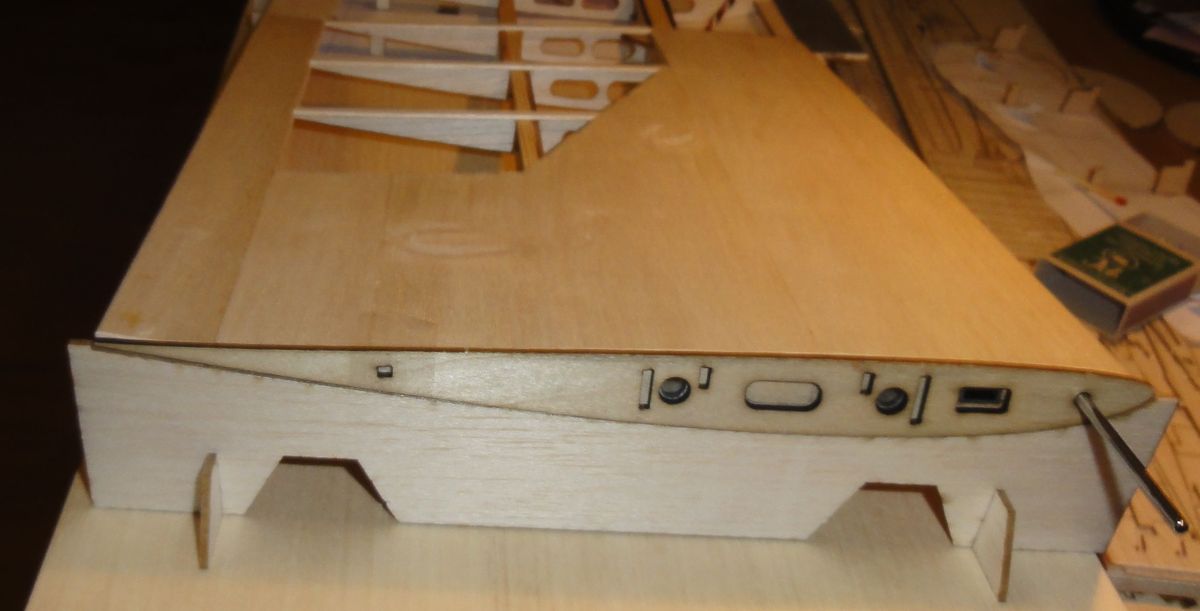

Po przyklejeniu dolnego kesonu do centropłata, przyszedł czas na połączenie dwóch części skrzydła. Do ustalenia zrobiłem taki wzornik:
236.JPG [ 57.95 KiB | Przeglądany 14654 razy ]
237.JPG [ 56.84 KiB | Przeglądany 14654 razy ]
Wstępna przymiarka oraz ustalanie pozycji:
238.JPG [ 63.25 KiB | Przeglądany 14654 razy ]
239.JPG [ 91.31 KiB | Przeglądany 14654 razy ]
240.JPG [ 89.71 KiB | Przeglądany 14654 razy ]
I klejenie:
241.JPG [ 91.97 KiB | Przeglądany 14654 razy ]
Niby ładnie, prosto i przyjemnie ale co się zastanawiałem i naustawiałem to moje ;)

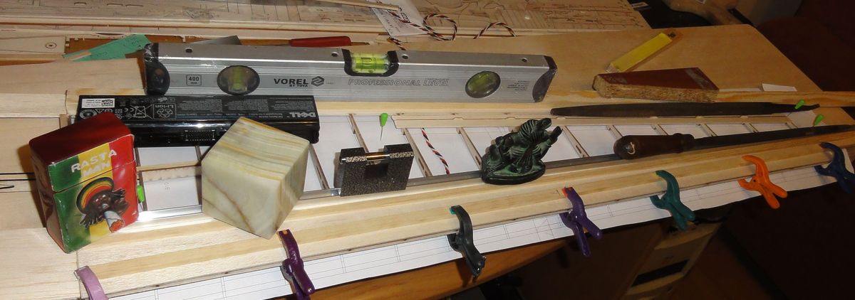

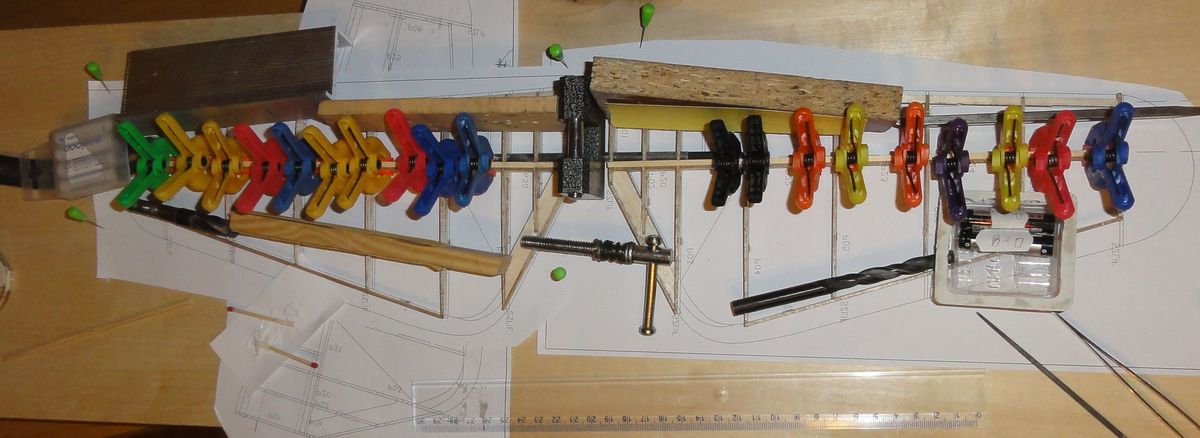

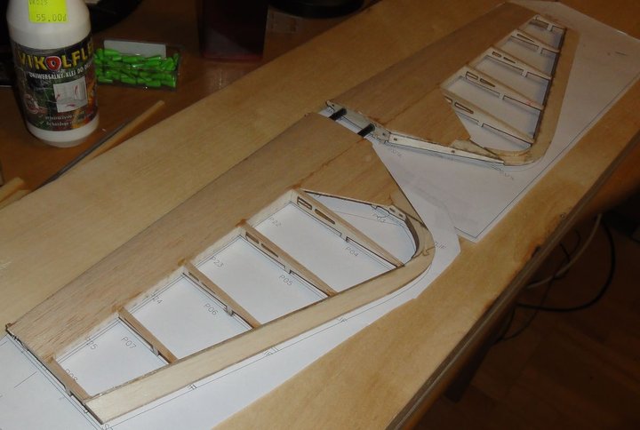

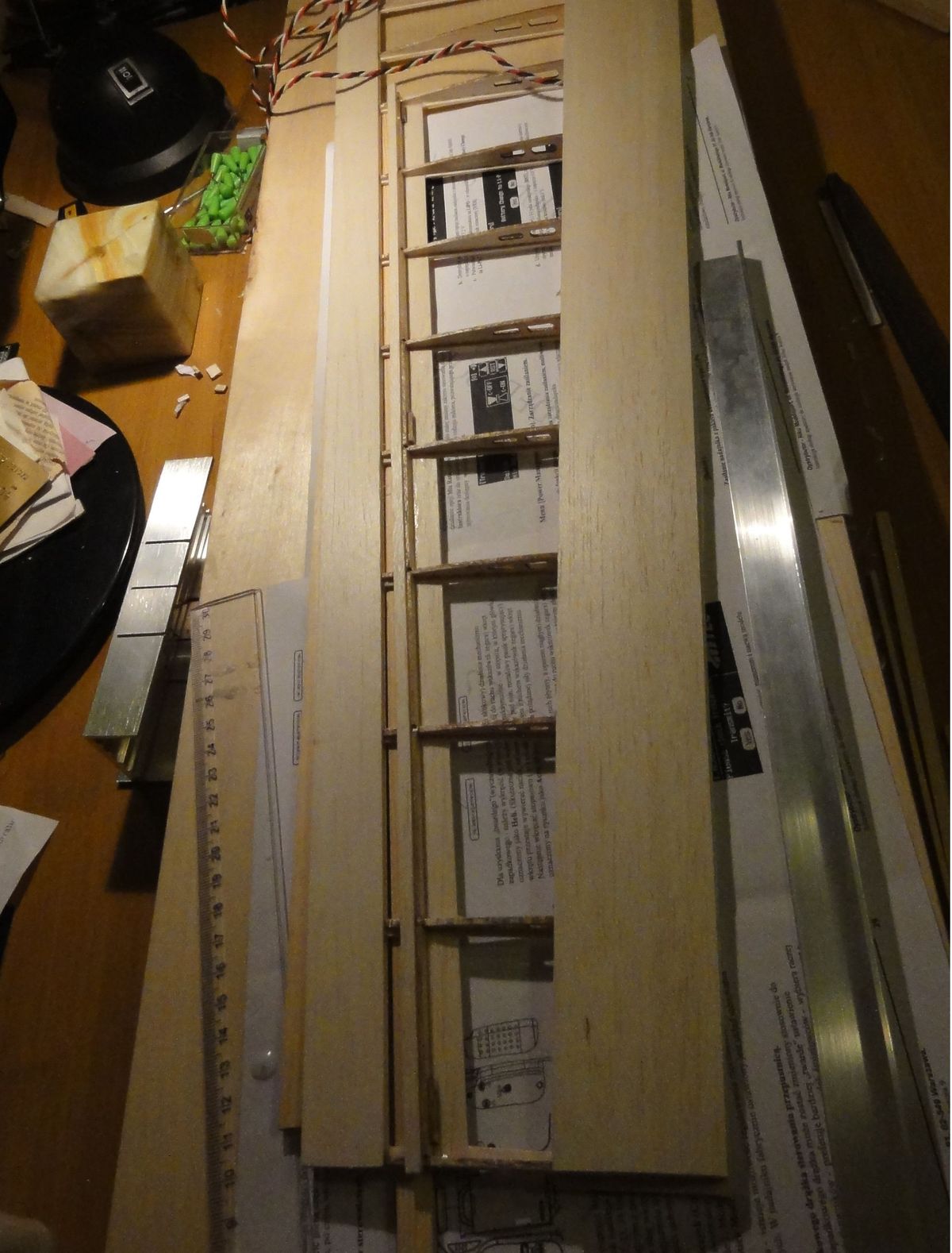

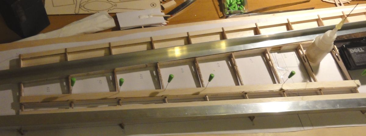

Po sklejeniu części skrzydła, przyszedł czas na klejenie kesonu (skrzydło ciągle na desce):

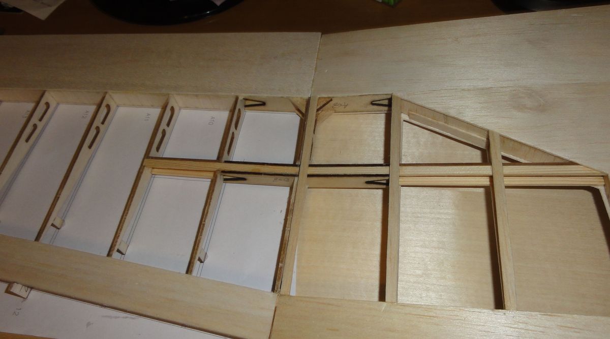

242.JPG [ 88.09 KiB | Przeglądany 14610 razy ]
243.JPG [ 77.19 KiB | Przeglądany 14610 razy ]
244.JPG [ 87.53 KiB | Przeglądany 14610 razy ]

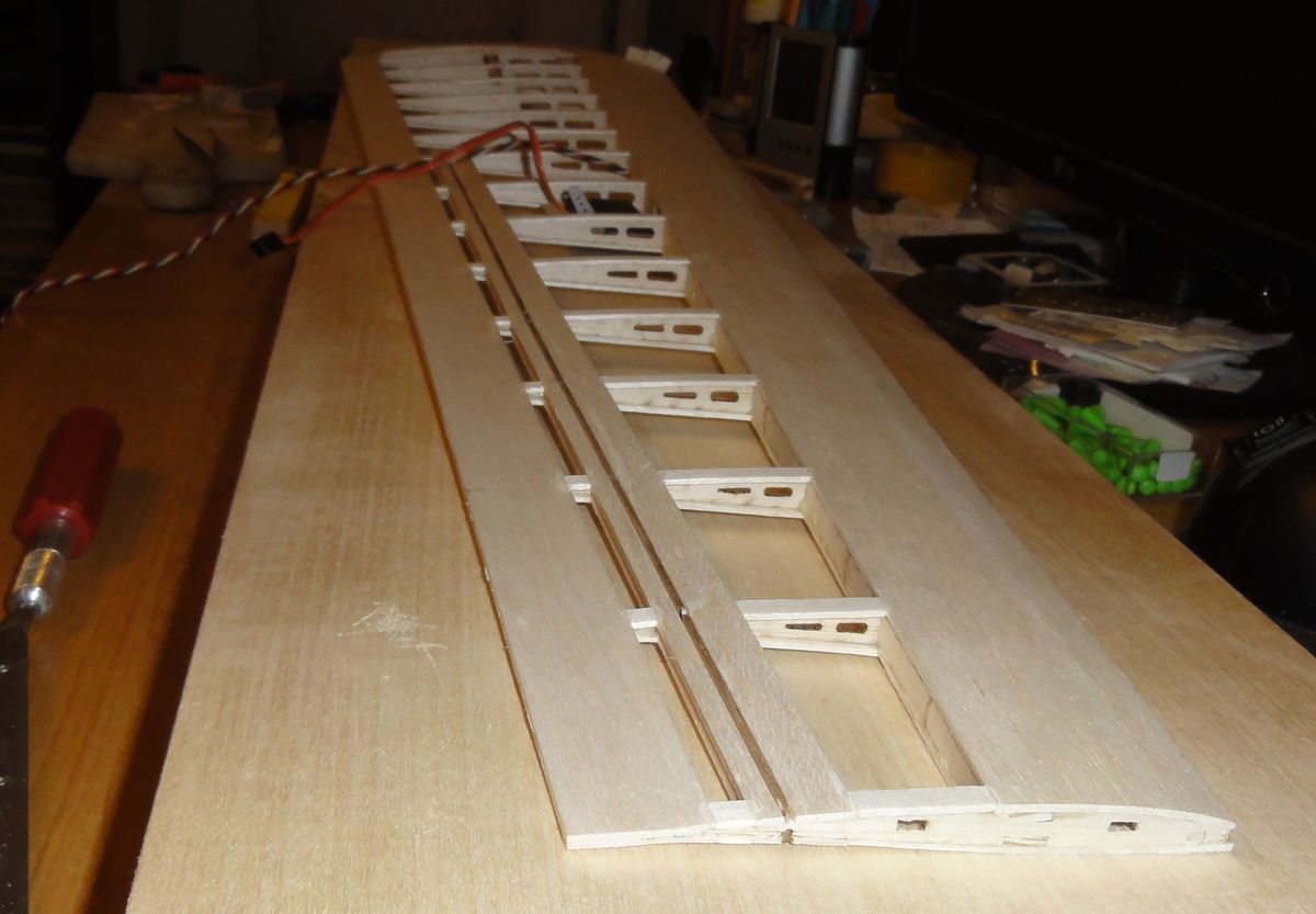

Po przyklejeniu nakładek na żebra, zdejmuję skrzydło z deski, obracam i wykańczam z drugiej strony:
245.JPG [ 217.86 KiB | Przeglądany 14610 razy ]

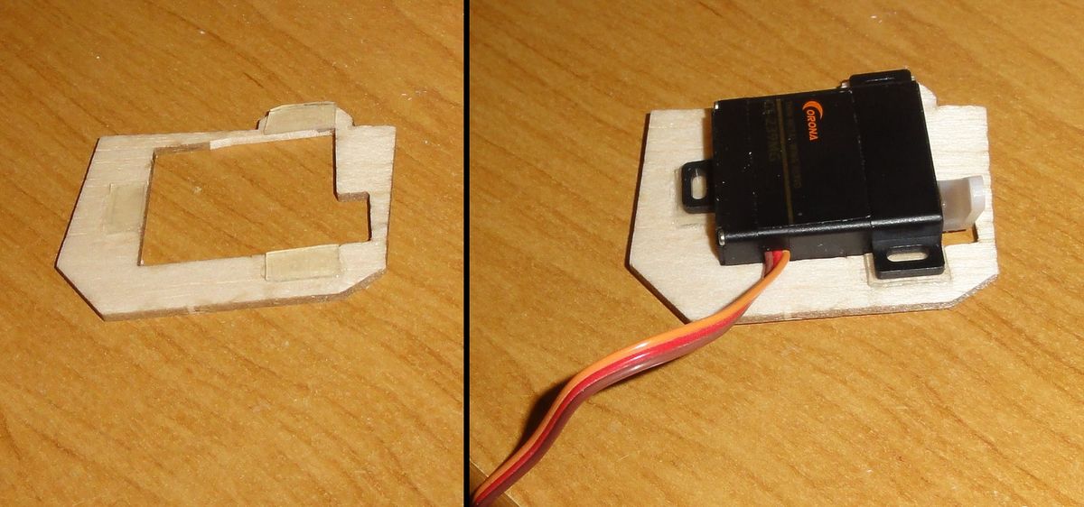

W ramce na serwa, jako amortyzację zastosowałem podkładki z silikonu:
246.JPG [ 107.64 KiB | Przeglądany 14610 razy ]
Takie rozwiązanie jest o wiele lepsze niż gumowe. Tylko musi być to prawdziwy, miękki silikon...

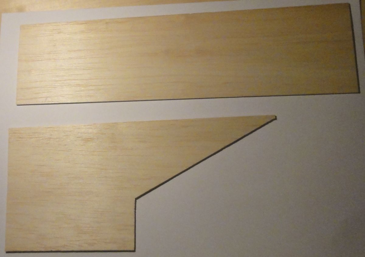

Końcówki płata mam wycięte na laserze:
247.JPG [ 124.57 KiB | Przeglądany 14610 razy ]

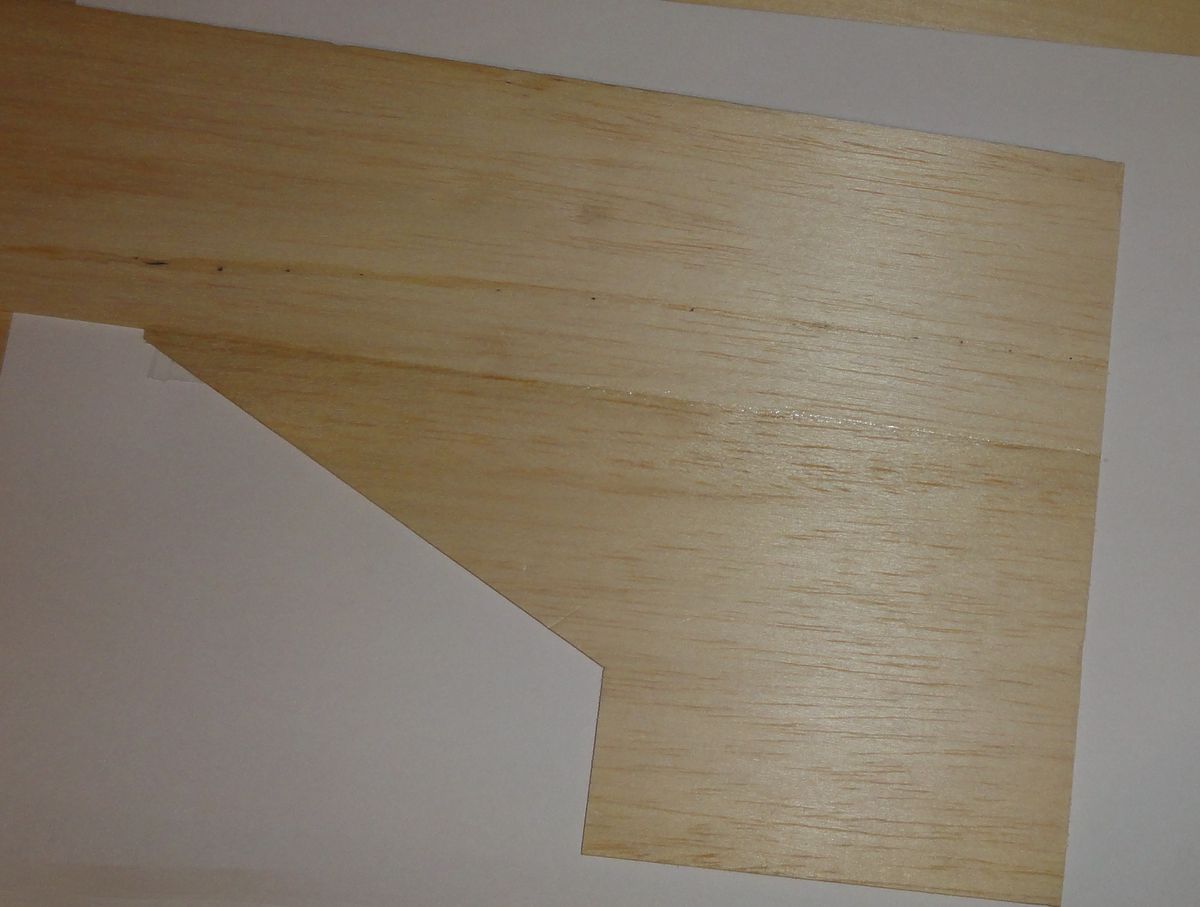

Na ekranie wydawały się ok, a o wzięciu do ręki już nie do końca. Problemem okazało się to, że wszystkie elementy mają włókna w jednym kierunku. Na szybko "zmieniłem" jeden element i powinno być ok ;) :
248.JPG [ 112.76 KiB | Przeglądany 14610 razy ]

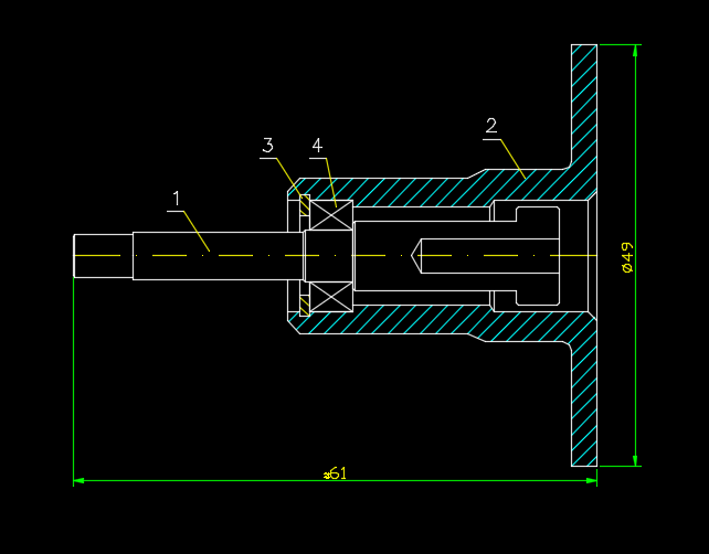

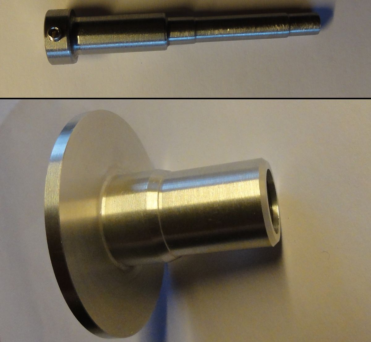

W międzyczasie zaprojektowałem przedłużenie osi silnika. Złożenie:

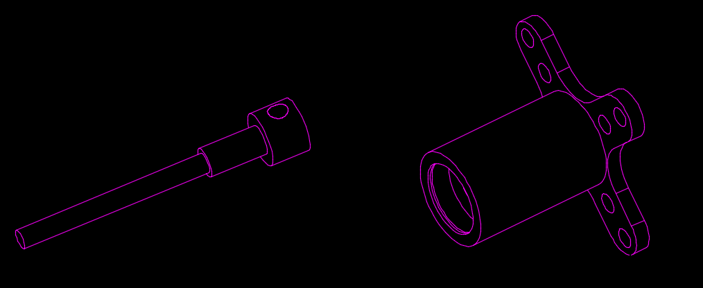

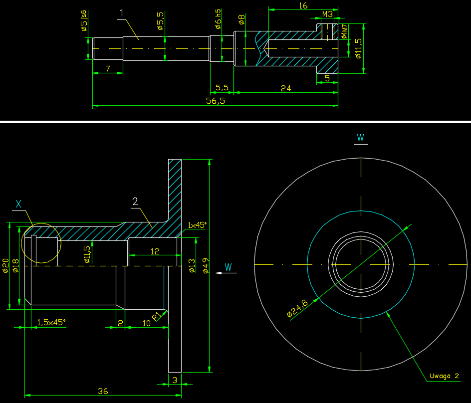

249.png [ 18.36 KiB | Przeglądany 14610 razy ]
I poszczególne elementy (bez zaznaczonych chropowatości|):
250.png [ 72.74 KiB | Przeglądany 14610 razy ]
Aby obniżyć koszty, będzie to tylko toczone (bez frezowania i wiercenia). Resztę operacji wykonam ręcznie.

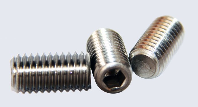

Czy na wale silnika zrobisz jakieś podpiłowanie pod wkręt M3 ? Docisk tego wkręta wystarczy? Jak ta przedłużka będzie połączona z silnikiem?

Tak, na wale będzie płaska powierzchnia pod wkręt dociskowy z płaskim końcem. Poglądowo załącznik:
251.jpg [ 46.61 KiB | Przeglądany 14551 razy ]
Ten wkręt będzie musiał przenieść jedynie moment obrotowy, bo sam wał będzie oparty o łożysko ([4] zał.249). Uważam że takie rozwiązanie będzie wystarczające. Miałem kiedyś podobnie mocowane składane śmigło na wał speed'a 600. Tam całość była plastikowa, razem z gwintowanym otworem. I dawało to rady. Inna sprawa, że w końcu to śmigło w locie zgubiłem :lol:

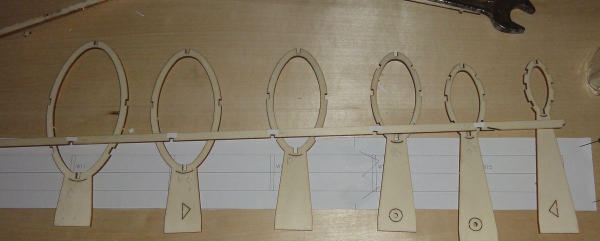

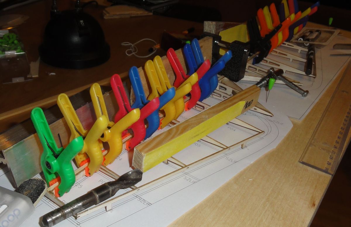

Przyszedł czas na poziomy:
254.JPG [ 47.15 KiB | Przeglądany 14501 razy ]
255.JPG [ 71.47 KiB | Przeglądany 14501 razy ]
256.JPG [ 87.42 KiB | Przeglądany 14501 razy ]
257.JPG [ 125.03 KiB | Przeglądany 14501 razy ]
258.JPG [ 66.83 KiB | Przeglądany 14501 razy ]

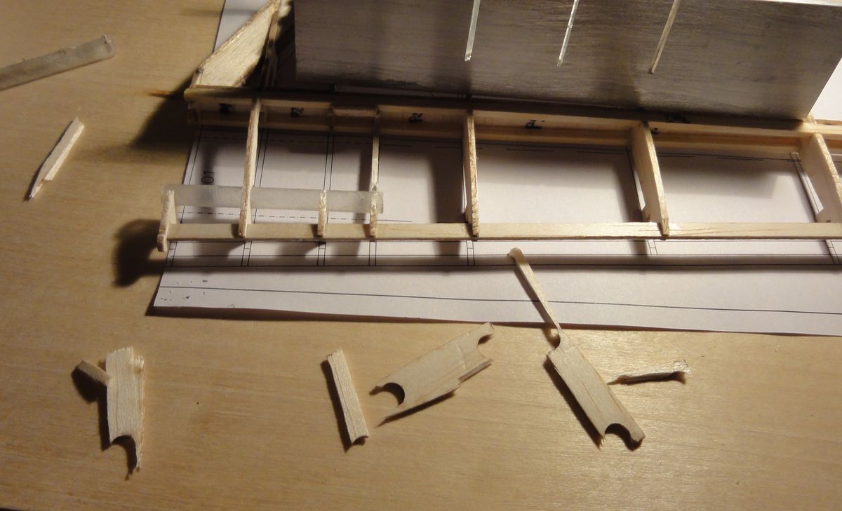

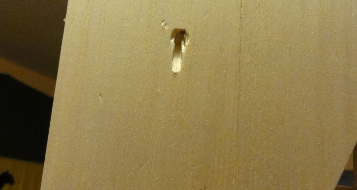

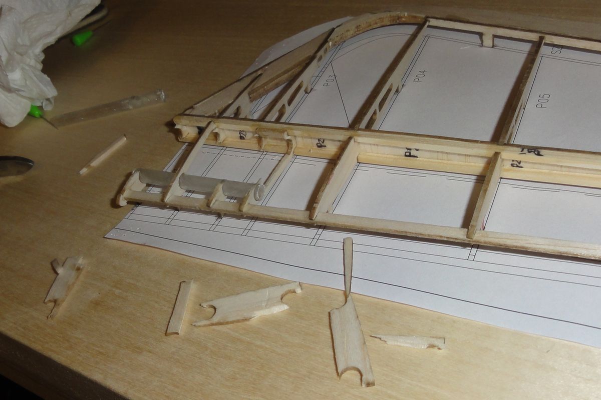

W trakcie "łapania" laminatowych pochewek łącznika na CA, przez pory w laminacie klej dotarł do łącznika. MImo szybkiej interwencji nie udało się wyciągnąć łącznika. Przy większym użyciu siły (ręcznie) coś strzeliło i to był moment. Foto poniżej:
259.JPG [ 104.4 KiB | Przeglądany 14429 razy ]
260.JPG [ 119.01 KiB | Przeglądany 14429 razy ]
:evil: Myślałem że się bardziej zdenerwuję ;) ale pozbierałem wszystkie drzazgi i dopasowałem sklejając całość. Po ustawieniu na desce - wyszło prost 8-) Nie pozostało nic innego jak kleić keson górny:

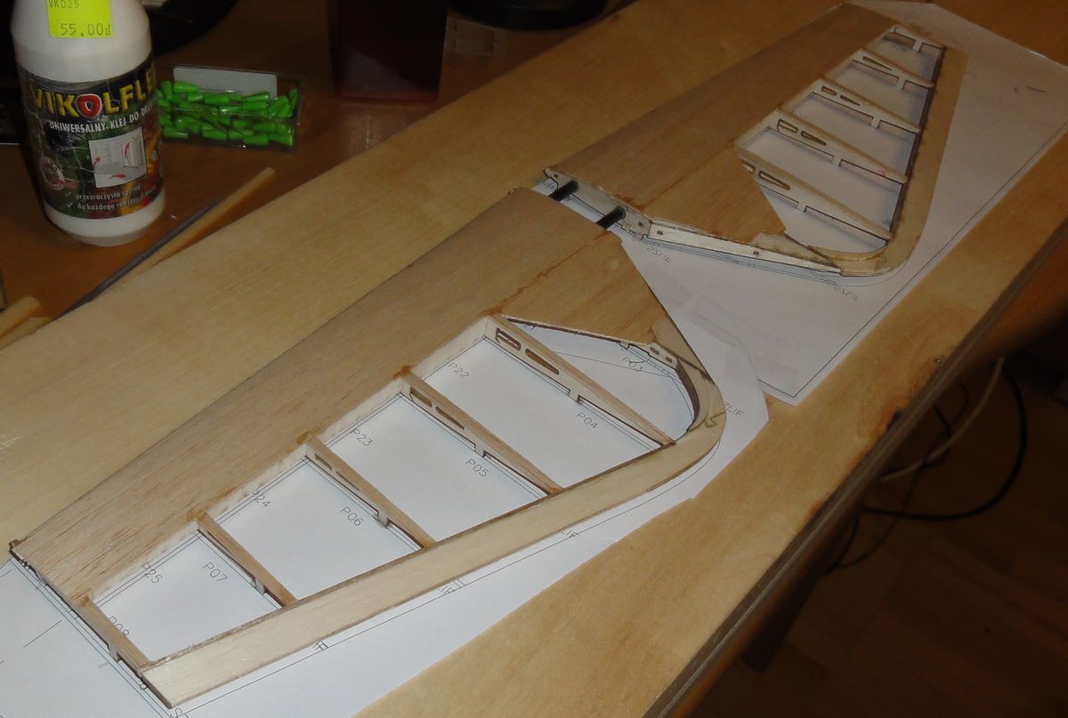

Sklejona nie oszlifowana końcówka płata:
263.JPG [ 105.39 KiB | Przeglądany 14429 razy ]

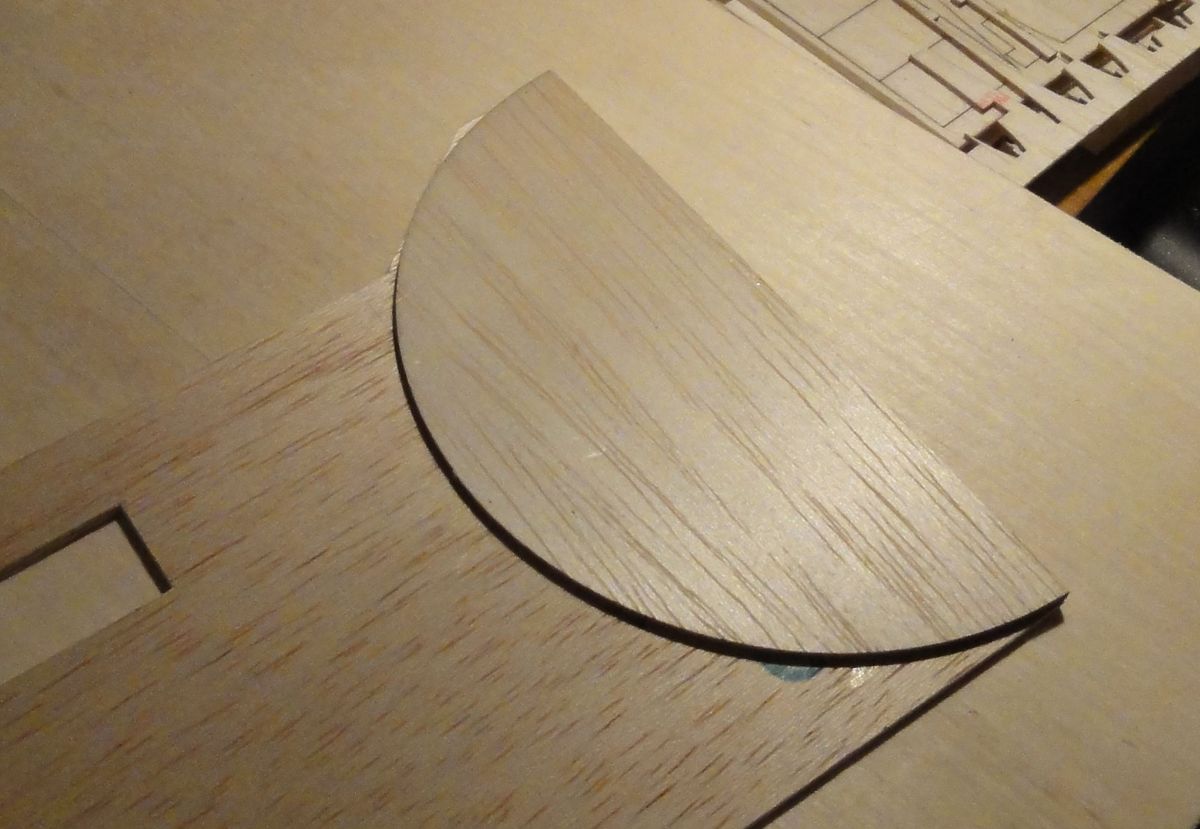

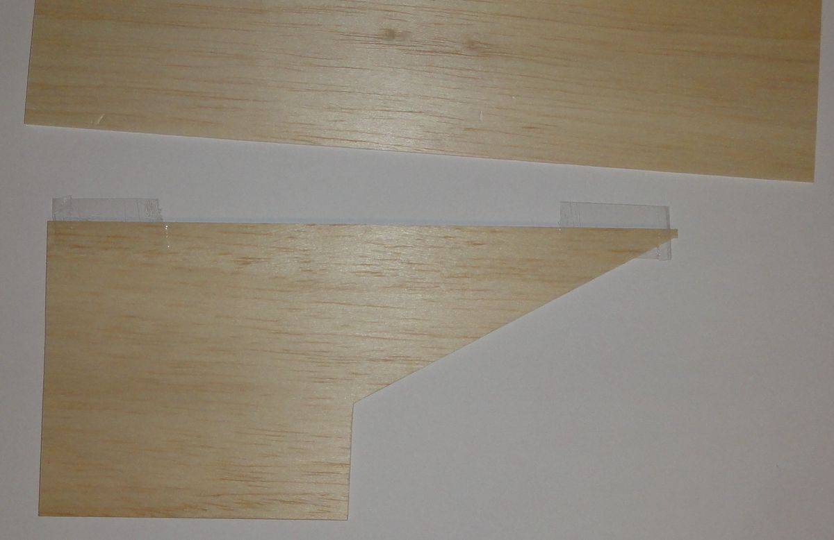

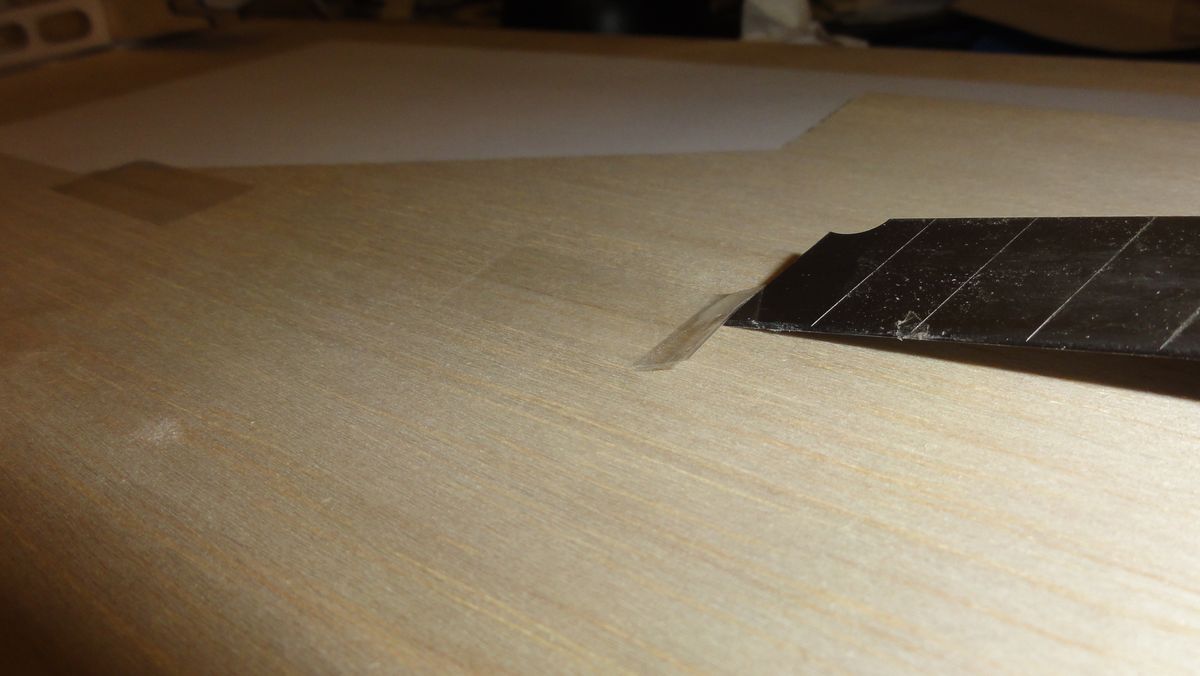

Miałem do wcześniejszego opisu klejenia desek dodać foto, więc dodaję:
267.JPG [ 79.21 KiB | Przeglądany 14394 razy ]
Komentarz: Naklejona taśma
268.JPG [ 72 KiB | Przeglądany 14394 razy ]

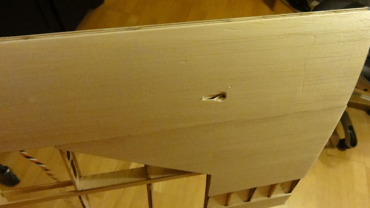

Przy klejeniu górnego kesonu, przewrócił się ciężki element i pojawiła się wgniota :cry: :evil:
271.JPG [ 85.93 KiB | Przeglądany 14394 razy ]
272.JPG [ 84.79 KiB | Przeglądany 14394 razy ]
Normalnie boli bardziej niż pierwsza rysa na aucie ;)

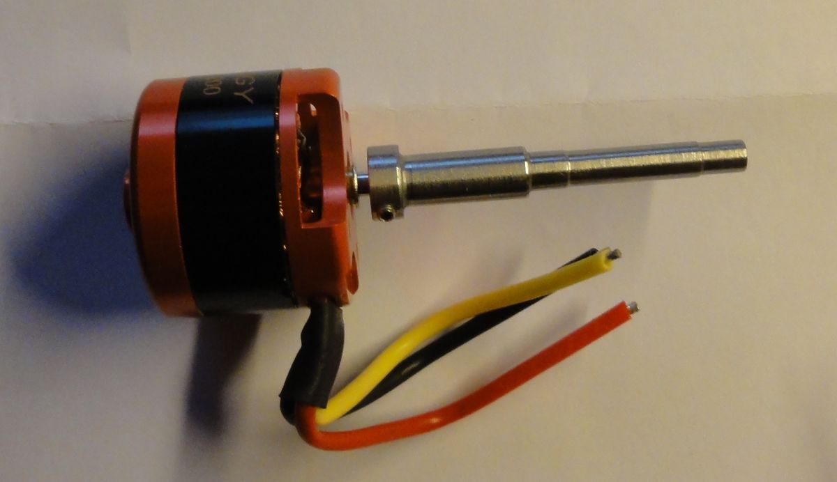

Odebrałem elementy łoża przedłużającego:
273.JPG [ 110.77 KiB | Przeglądany 14360 razy ]
Tak wygląda na wale silnika:
274.JPG [ 59.67 KiB | Przeglądany 14360 razy ]

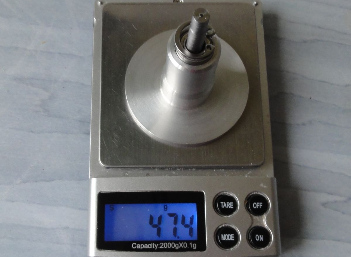

Masa kompletu jeszcze nieco spadnie ale i tak tragedii nie ma:

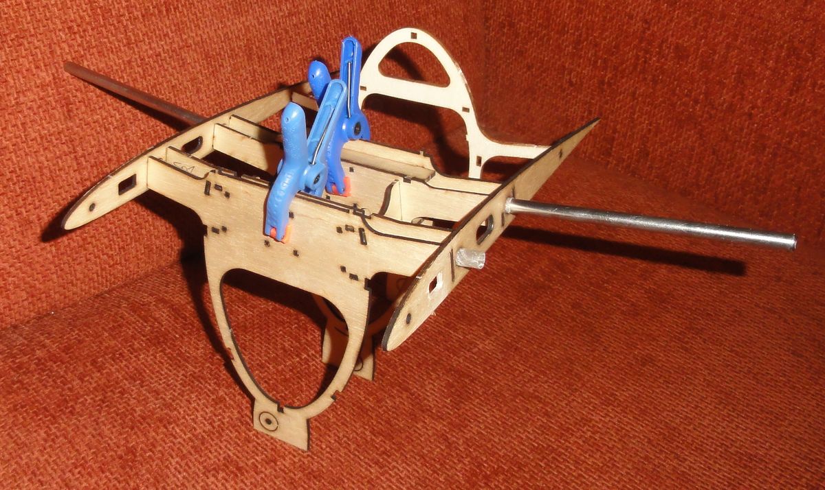

Przyszedł czas na kadłub. Jak się okazało sklejka 3 mm ma 2,6 mm (znowu) :shock:. Dokleiłem na łączenia kawałki papieru aby chciało się to lepiej złożyć:
276.JPG [ 68.17 KiB | Przeglądany 14360 razy ]
277.JPG [ 68.04 KiB | Przeglądany 14360 razy ]
278.JPG [ 79.51 KiB | Przeglądany 14360 razy ]
