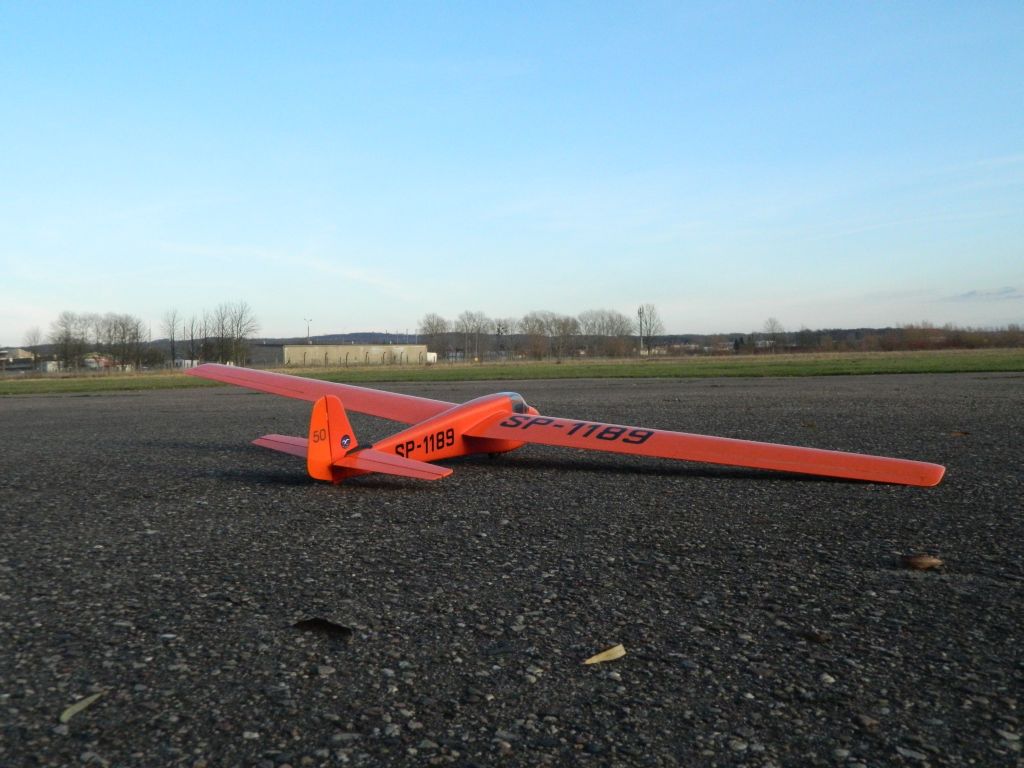

Pozmieniałem trochę konfigurację modelu. Zasadniczo zmiany dotyczyły zakresu wychyleń sterów i ustawienia neutrum sw. Polowałem na nieco lepszą pogodę, jednak wszystkie loty wykonywałem przy wietrznej pogodzie, stąd wnioski moje są dość ogólne i nie oddające w pełni tego jak model się zachowuje. Mucha lata dość .... dziwnie, wyczuwam jednak brak dostatecznej stateczności kierunkowej. Lot jest nerwowy, bardzo łatwo ulega wpływom bocznych podmuchów, potrzebna ciągła praca sterami. Podobnie na holu ;) . Przydało by się polatać we "flaucie", wtedy można poświrować :) z ustawieniami itp. Te objawy nie są dyskwalifikujące , ale wyjątkowo upierdliwe, cenię sobie lot w którym nie muszę zbytnio używać sterów :D . Zrobiłem w sumie ok 25 lotów, zaczynam się przyzwyczajać. No cóż, wiosenne loty pokażą wszystko.

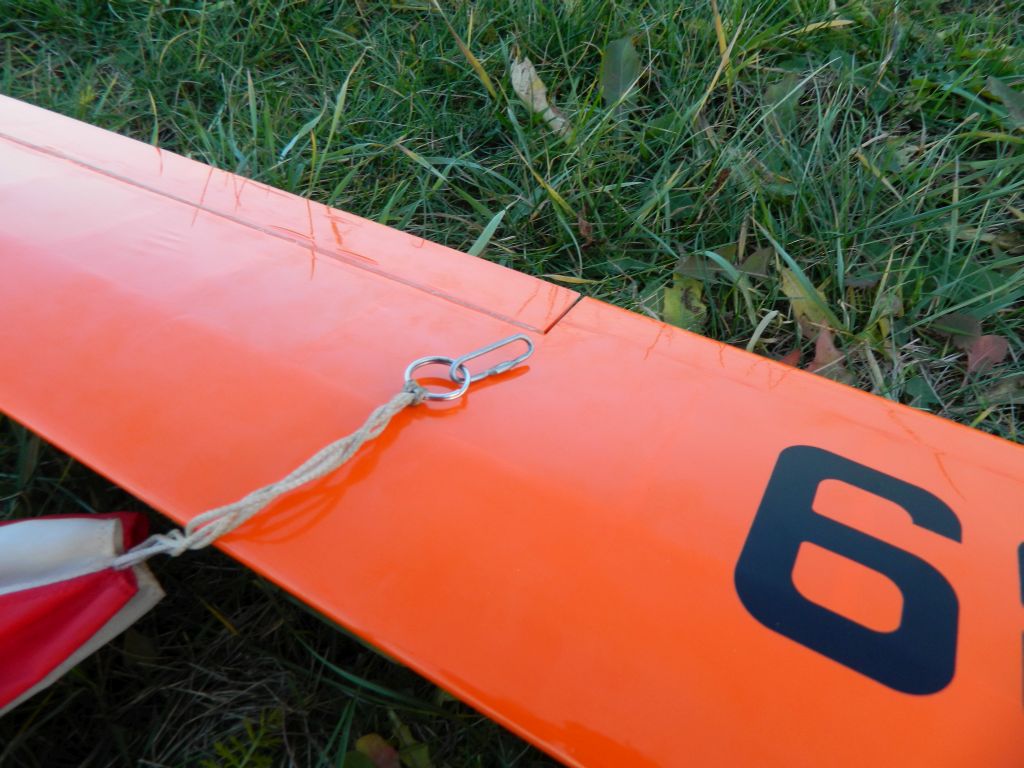

Dodałem jeden element na końcu holu - zdjęcie - miałem obawy, że kółeczko będzie haczyło o podwozie.

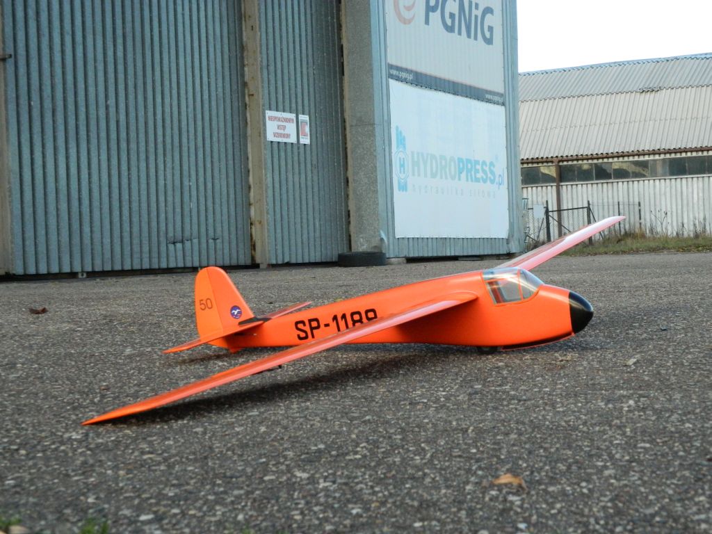

Muszka otrzymała zestaw odpowiednich naklejek i numer ogonowy, zgodnie z moją tradycją :) . No i zdjęcia z sesji pod aeroklubowym hangarem :) .

Model ma bardzo małe obciążenie powierzchni i takie modele często latają nerwowo przy większym wietrze.
Poza tym, powiększyłeś powierzchnie skrzydeł ale nie wiem czy powiększyłeś odpowiednio powierzchnie stateczników wysokości i kierunku.
Są na to proste wzory, które podałem tutaj:
http://pfmrc.eu/index.php?/topic/37183- ... 20m/page-8
Czasami w takim wypadku warto nieco powiększyć długość kadłuba, tzn odległość od środka aerodynamicznego na średniej cięciwie skrzydła i stateczników.
Poza tym, tak jak pisałem poprzednio, profil Aquila nie będzie zbyt dobrze penetrował przy większych prędkościach.

Oczywiście model został przeliczony ;) . Nie pamiętam jakie już A /wsp stateczności podłużnej/ jest, ale znając swoje upodobania w granicach 0,42/0,45. Pisałem wcześniej, że model odziedziczył w pewnym stopniu proporcje oryginału i faktem jest iż posiada krótkie ramię usterzenia poziomego - zwiększyłem odpowiednio pow poziomego. Faktem jest również, że powierzchnia statecznika pionowego jest delikatnie mówiąc, skromna. Powinienem zrobić tak jak piszesz, wydłużyć nieco część ogonową kadłuba i powiększyć pion. Model lata, zobaczymy jak się będzie sprawował w ciągu dalszej eksploatacji ;) .

Powiększ ster kierunku razem ze statecznikiem. To nie jest dużo pracy a efekt na pewno będzie widoczny. Ja miałem co prawda inną, ale podobną historię ze spaliniakiem ;) Strasznie rzucał ogonem po dodaniu gazu. Dorobiłem płetwę i wszystko się uspokoiło ;)

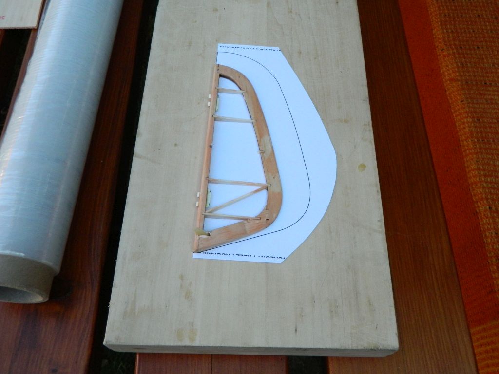

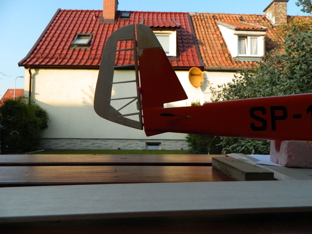

Przerobiłem pion. Zostało pomalować statecznik i pokryć folią ster kierunku.
Jeden komplet formatek Muchy trafił w między czasie do jednego z kolegów z forum. Te zmiany są tam zawarte. Myślę, że za dwa, trzy dni oblatam szybowiec po przeróbce.

Na pewno to pomoże! Ja bym poszedł jeszcze dalej." Uchlastał" ogon i przedłużył o 50 mm. ;)

To nie wchodzi w rachubę, zbyt dużo komplikacji. Może w następnej wersji ;) .

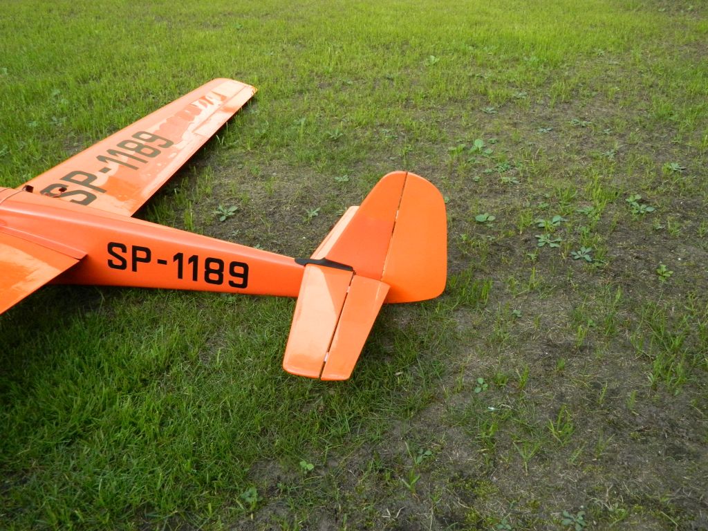

Pojechałem po bandzie z tym pionem w Muszce ;) . Ster kierunku oczywiście w folii, ale statecznik pionowy..... postanowiłem okleić folią reklamową, przyprasować . Ostatecznie ważne jest jak będzie latał niż wygląd, dodatkowo ostatnie podrygi dobrej pogody..... jest tak jak jest. W okresie jesienno-zimowym zrobi się tak jak należy ;), po oblocie . Pojechałem na lotnisko, niby wiedziałem o imprezie, ale niestety nie było wolnego miejsca. Odbywa się motoparalotniowy puchar Polski, cała płyta zajęta. Może jutro :) .
