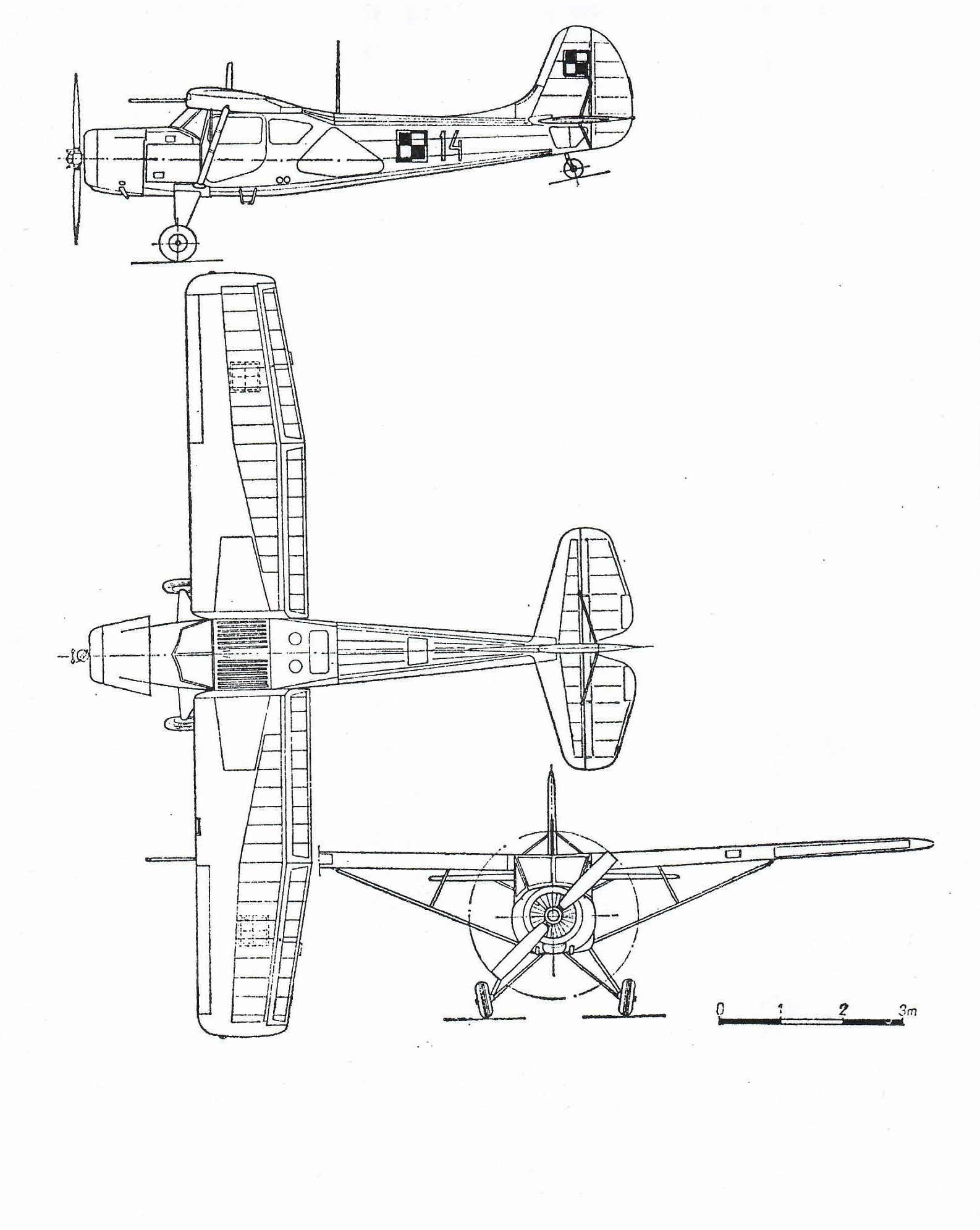

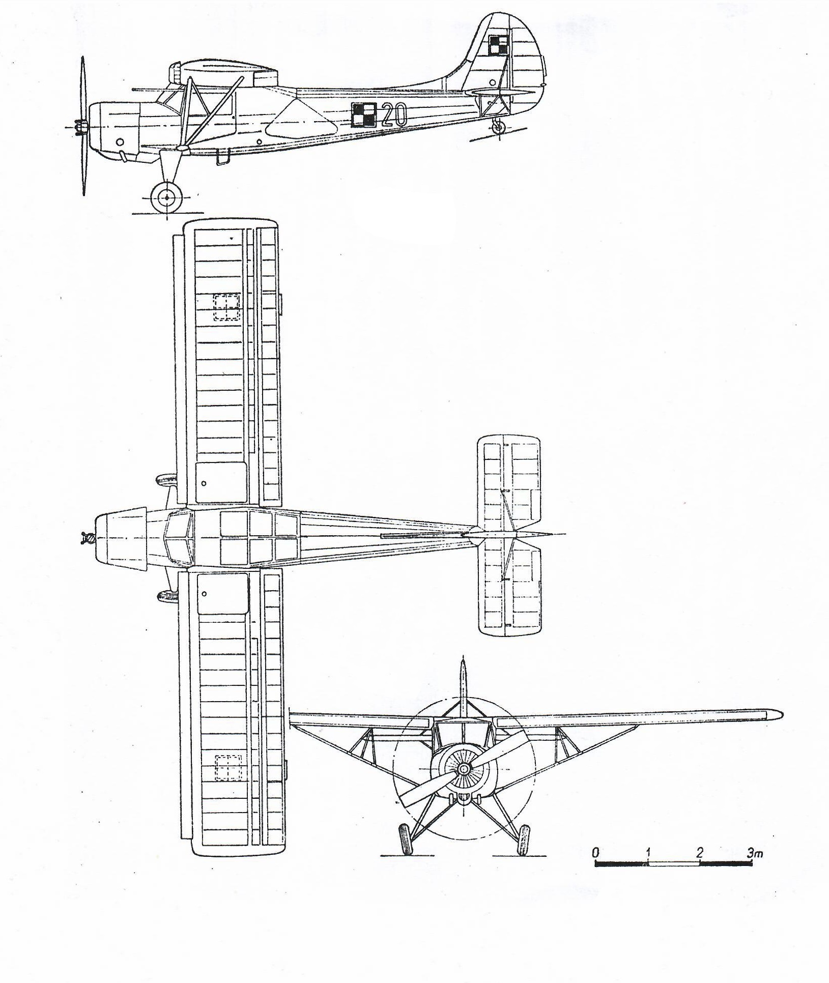

Czy model będzie w barwach AE? Czy SP-AAO to jest rejestracja tego samolotu? Ja nie pamiętam oznaczenia. Za "moich czasów" użytkowaliśmy PZL 101 A "Gawrona" o numerach SP-CFK. Trafił on potem do Słupska.

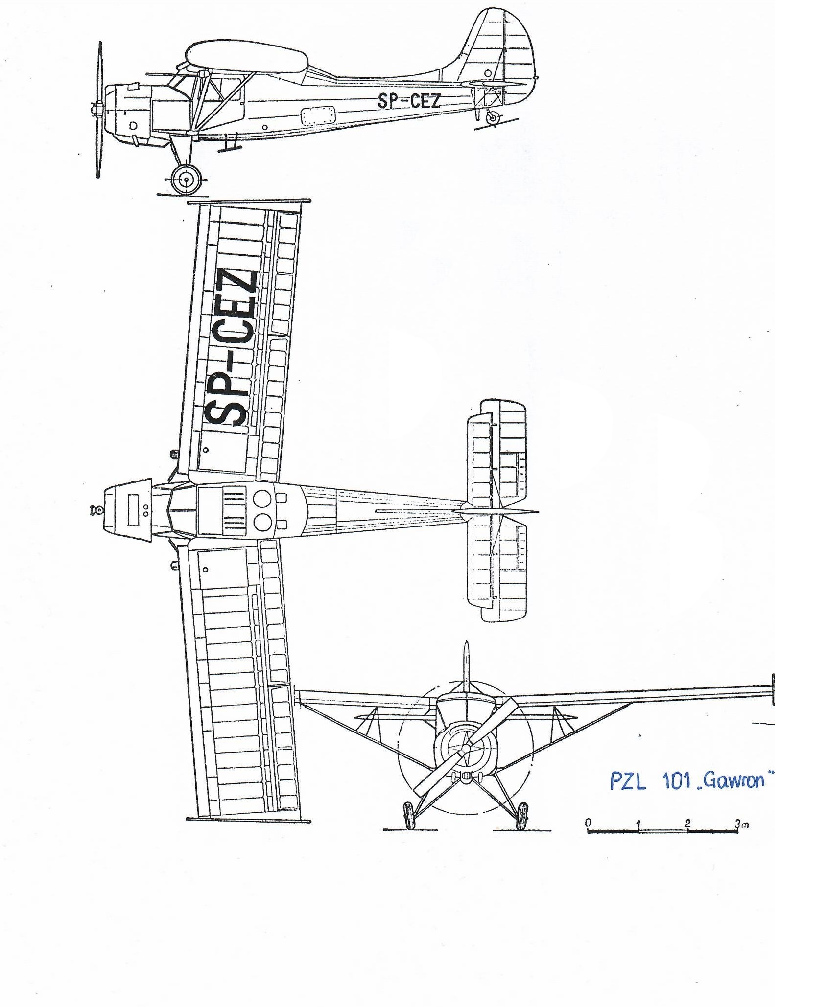

Na początku myślałem ,że rzucicie się na wersję Jaka12M. Prosta budowa skrzydeł i statecznika. Ta wersja jest już wyrafinowana (może ładniejsza, może ;) ). Ja mam sentyment do "Gawrona". :D A taka była różnica między tymi wersjami.
Jak12A.jpg [ 406.02 KiB | Przeglądany 8500 razy ]
Jak12M.jpg [ 433.19 KiB | Przeglądany 8500 razy ]
PZL101 Gawron.jpg [ 426.43 KiB | Przeglądany 8500 razy ]

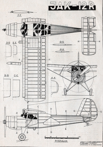

Była jeszcze wersja R.
Jak-12R.jpg [ 247.75 KiB | Przeglądany 8500 razy ]

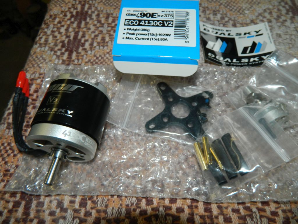

Czekam na wycięte formatki, w tzw "międzyczasie" przyjechał silnik do Jaka, pakiety /6S dwie sztuki/ jadą z hk.eu.
Krzysiek, możesz się powoli brać za golenie podwozia :D .

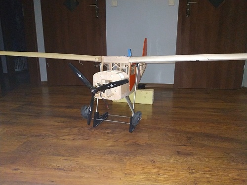

A moje wypociny pierwszy raz w powietrzu (śmigło na sztukę). Tak jak widać waży 3900g (drewno, silnik (390g), pakiet 6S 5000 (810g)) a do końca daleko :(
2.jpg [ 64.7 KiB | Przeglądany 8397 razy ]

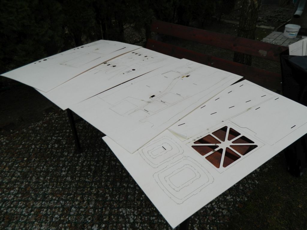

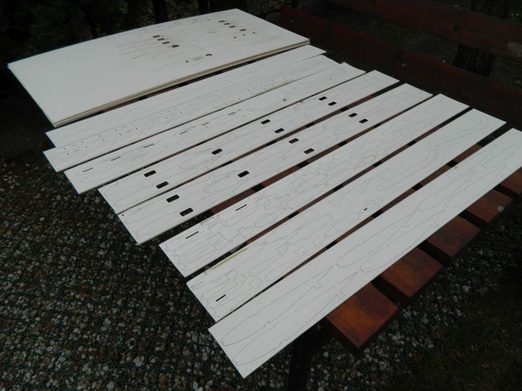

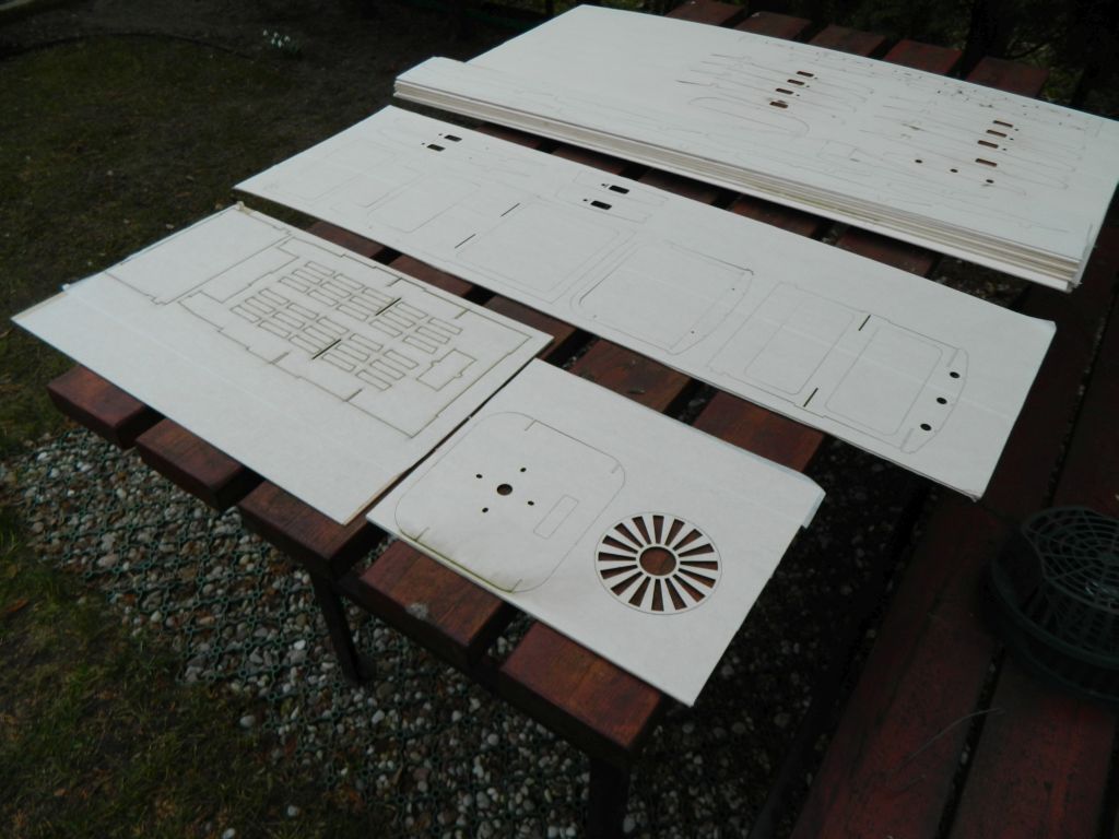

Formatki odebrane. Budowę czas zacząć :D .

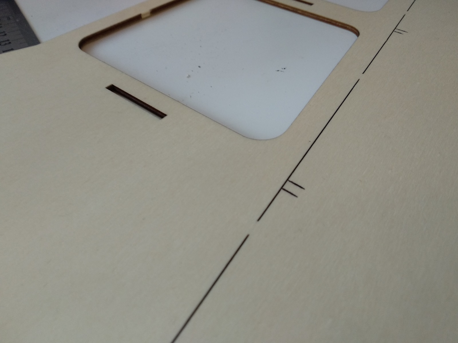

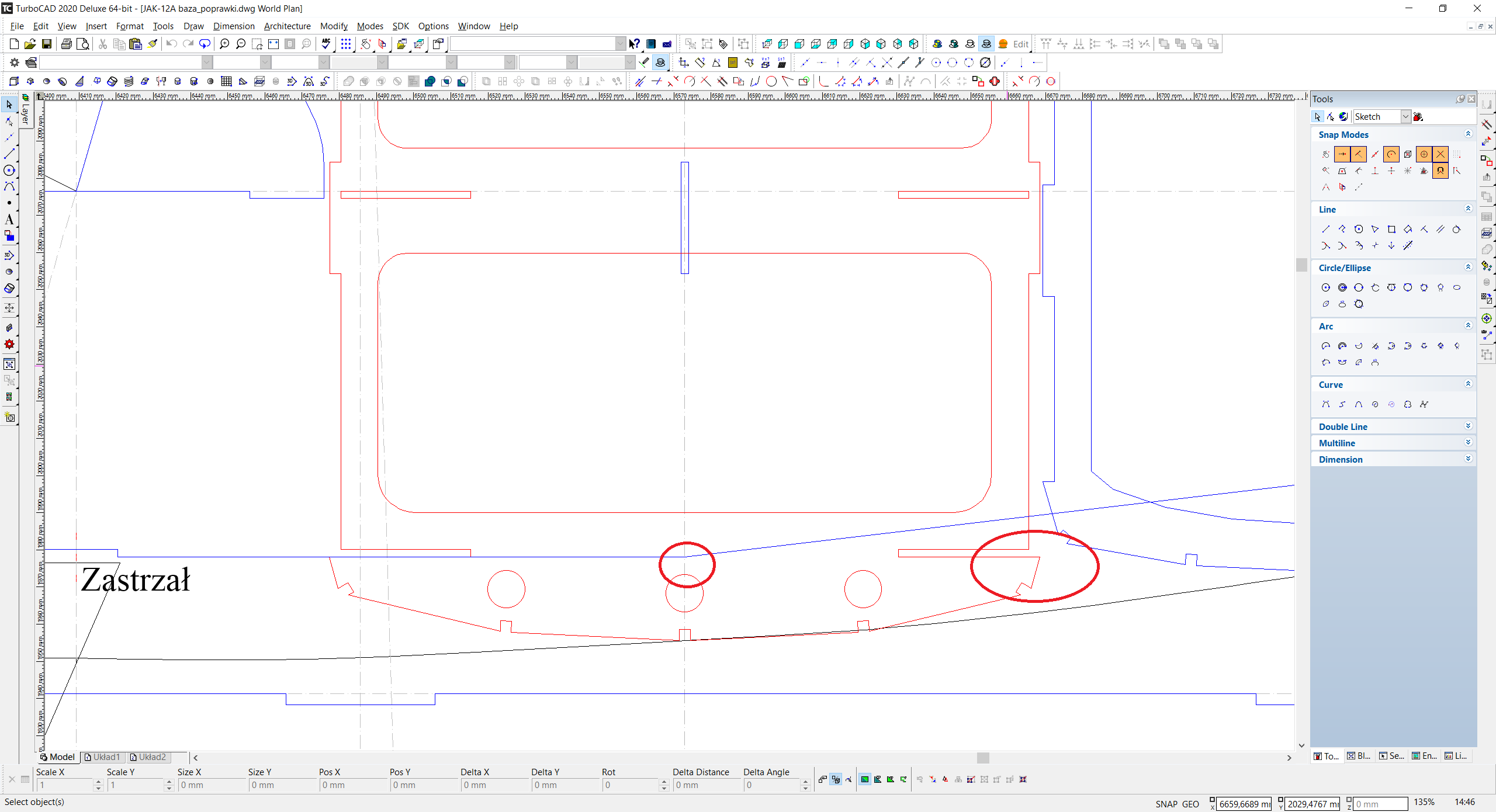

Post: 26 mar 2021, o 16:14

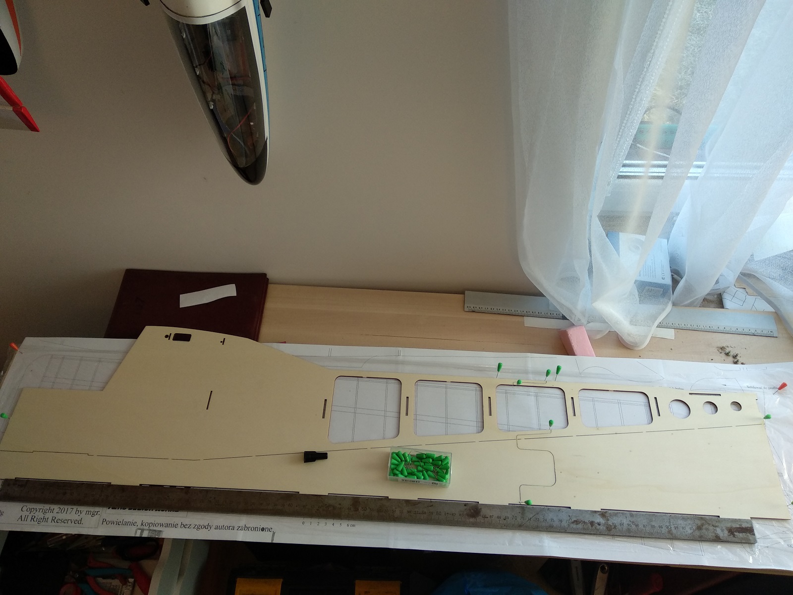

Formatki kadłuba są już u mnie, zaczynamy sprawdzanie i poprawki.

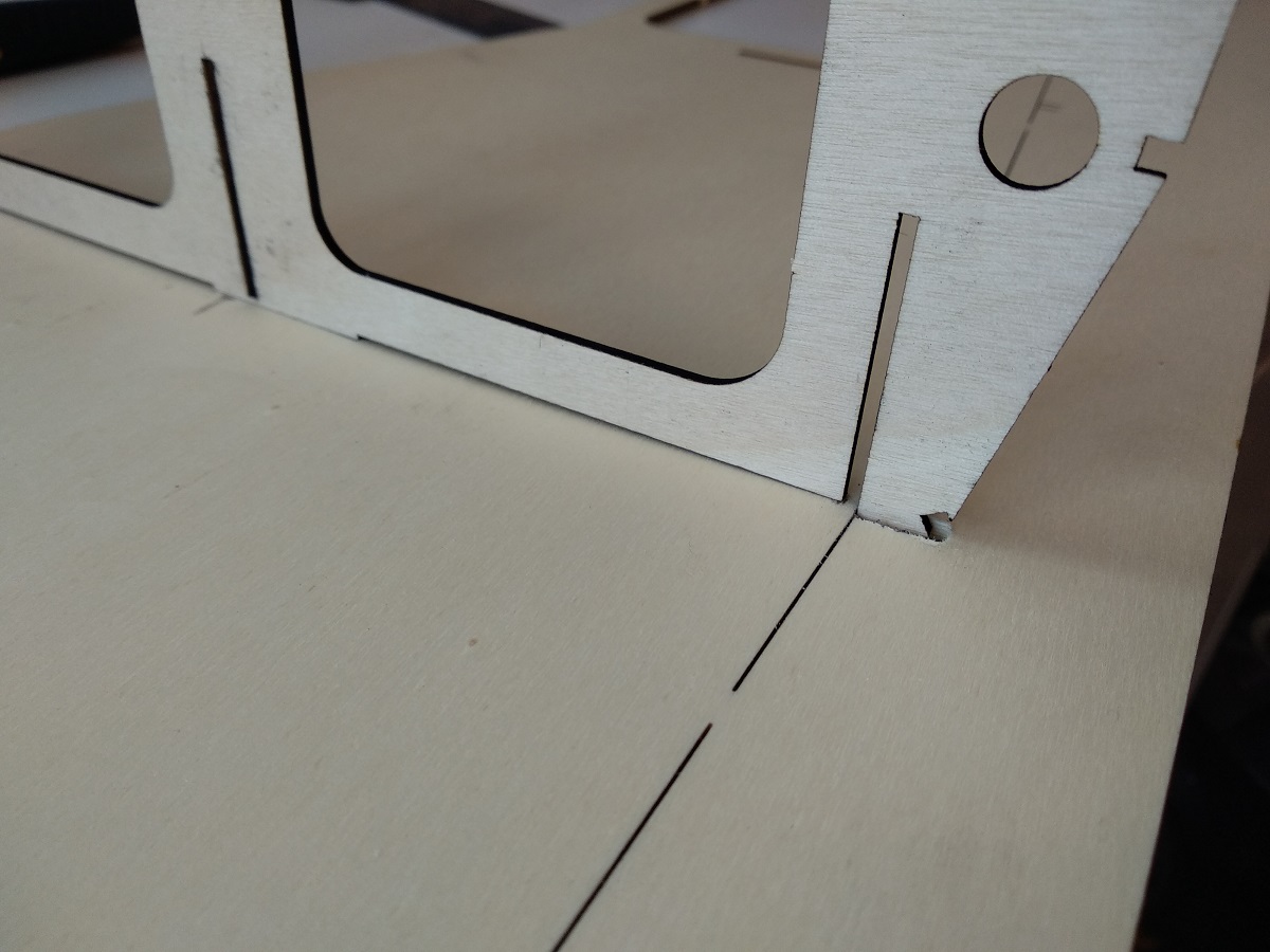

Wczoraj wyjąłem wszystkie elementy z formatek, przeczyściłem i zacząłem sprawdzanie.

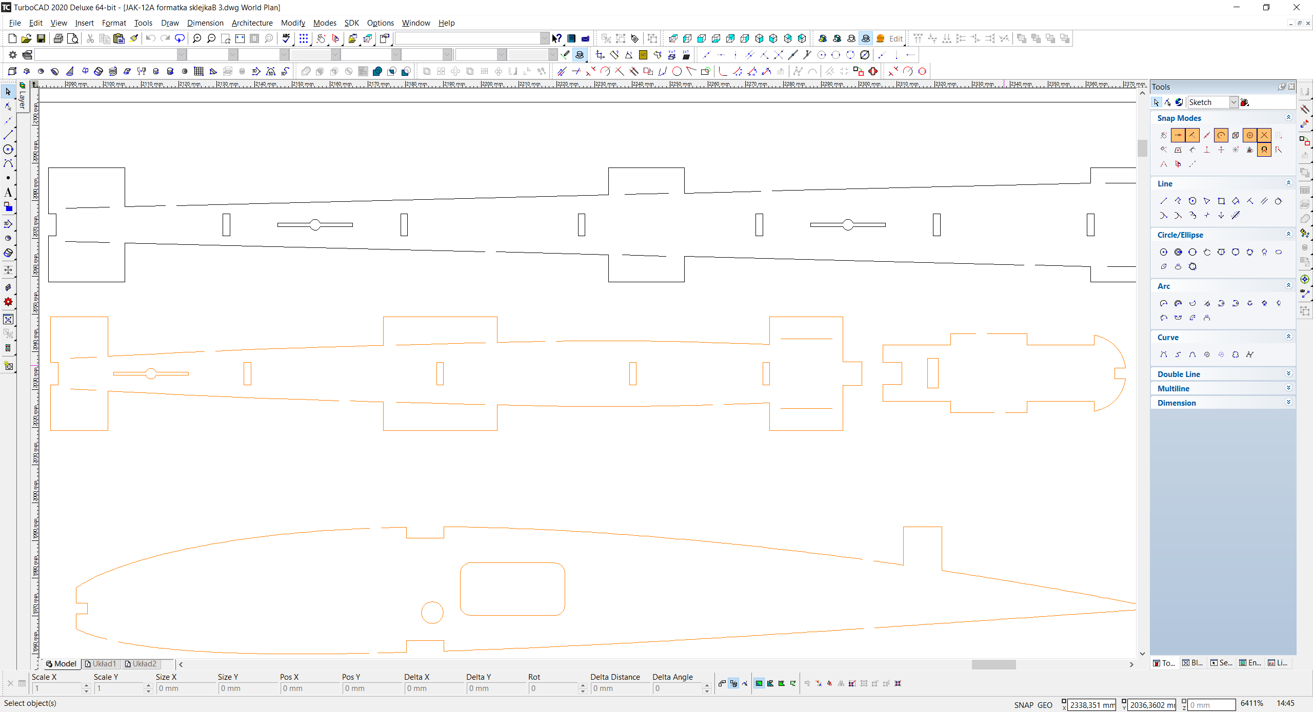

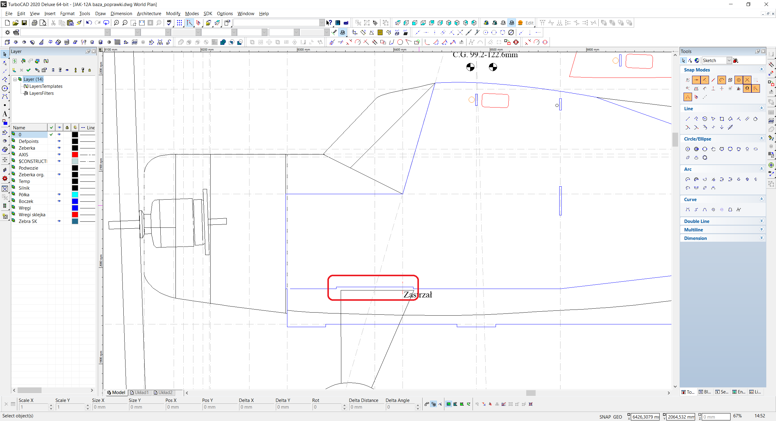

Skucha nr. 1:
Element na środku to listwa pionowego, na dolnym elemencie, brakuje otworu pod zawias.
W zasadzie nie jestem pewien, czy potrzebnie podzieliliśmy tą listwę, chyba mogło być w całości... ale to jeszcze zobaczymy.
1.png [ 171.18 KiB | Przeglądany 8307 razy ]

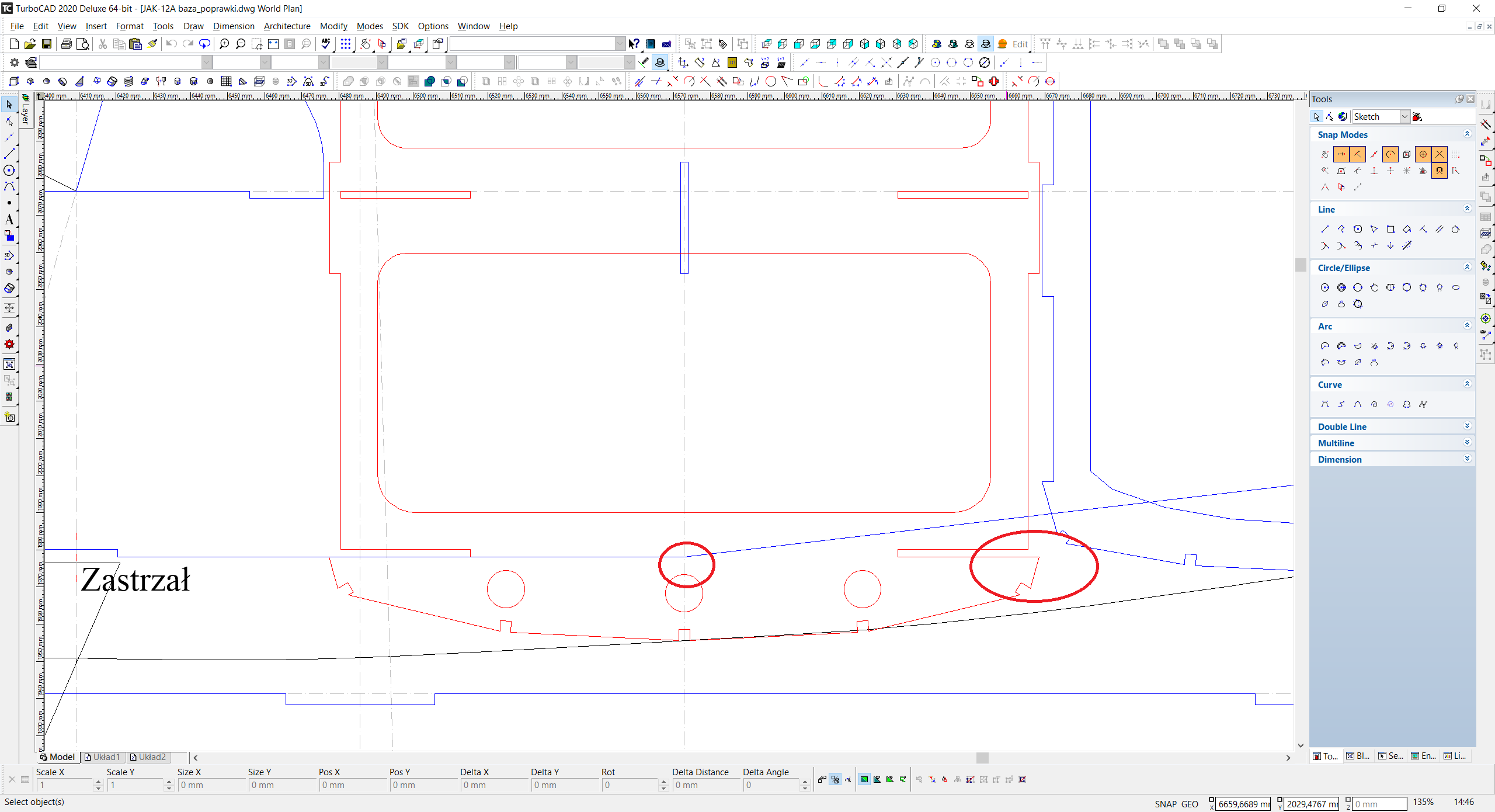

Skucha nr. 2:
Wręgi wchodzą w boczki, mają wpusty itd, tylko brakuje otworów na listwie montażowej, gdyż spody są szersze - na równo z zew. krawędzią boczku.
2.png [ 181.61 KiB | Przeglądany 8307 razy ]
IMG_20210326_114405.jpg [ 271.25 KiB | Przeglądany 8307 razy ]
IMG_20210326_114400.jpg [ 204.16 KiB | Przeglądany 8307 razy ]
Skucha nr. 3:
Trochę nie ogarnąłem, i górna półka tak jak i dolna ma po bokach wpusty, na dole jest na to miejsce, na górze nie.
3.png [ 203.14 KiB | Przeglądany 8307 razy ]
A poza tym, składamy elementy w całość
IMG_20210326_064653.jpg [ 397.13 KiB | Przeglądany 8307 razy ]

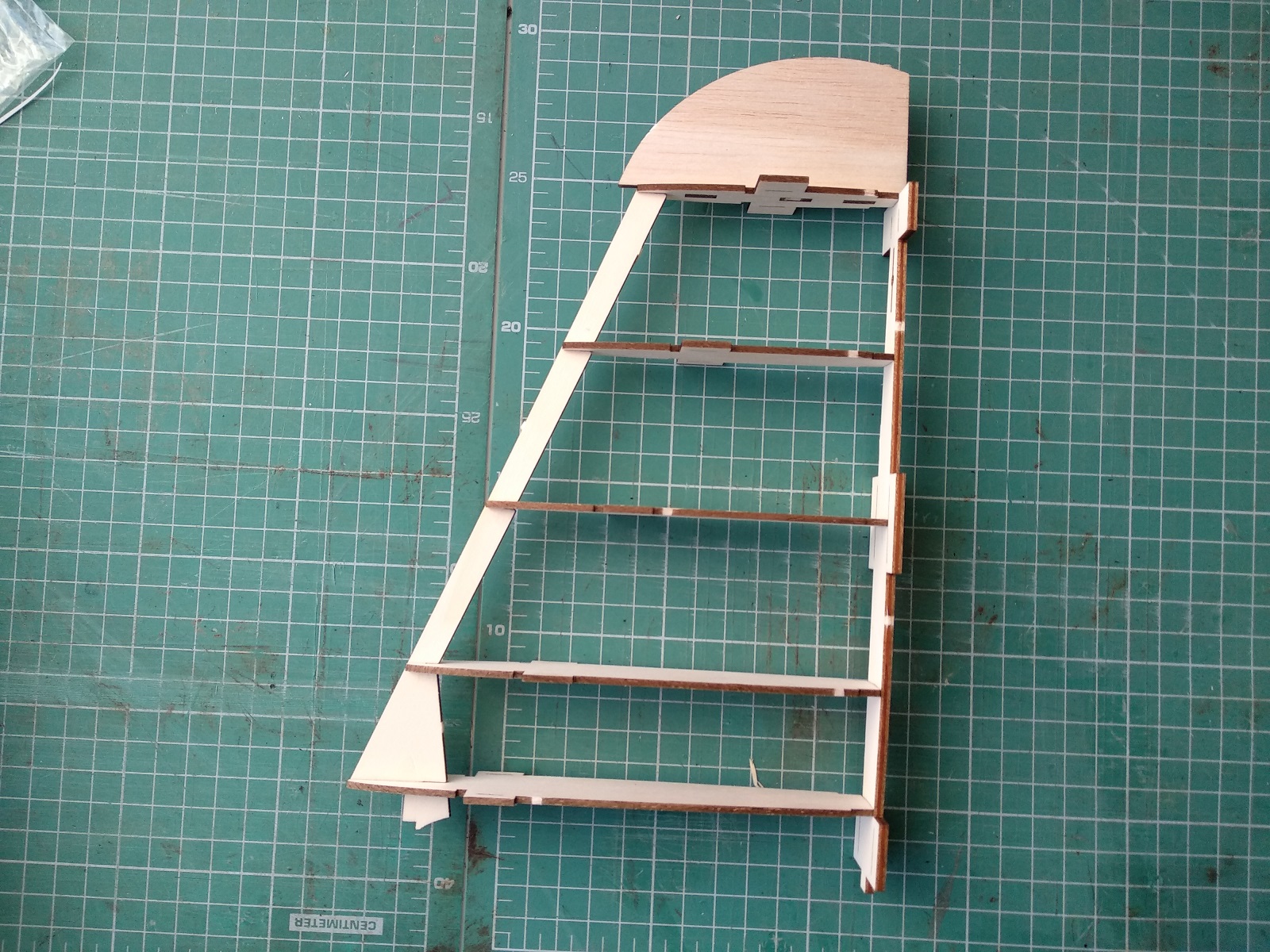

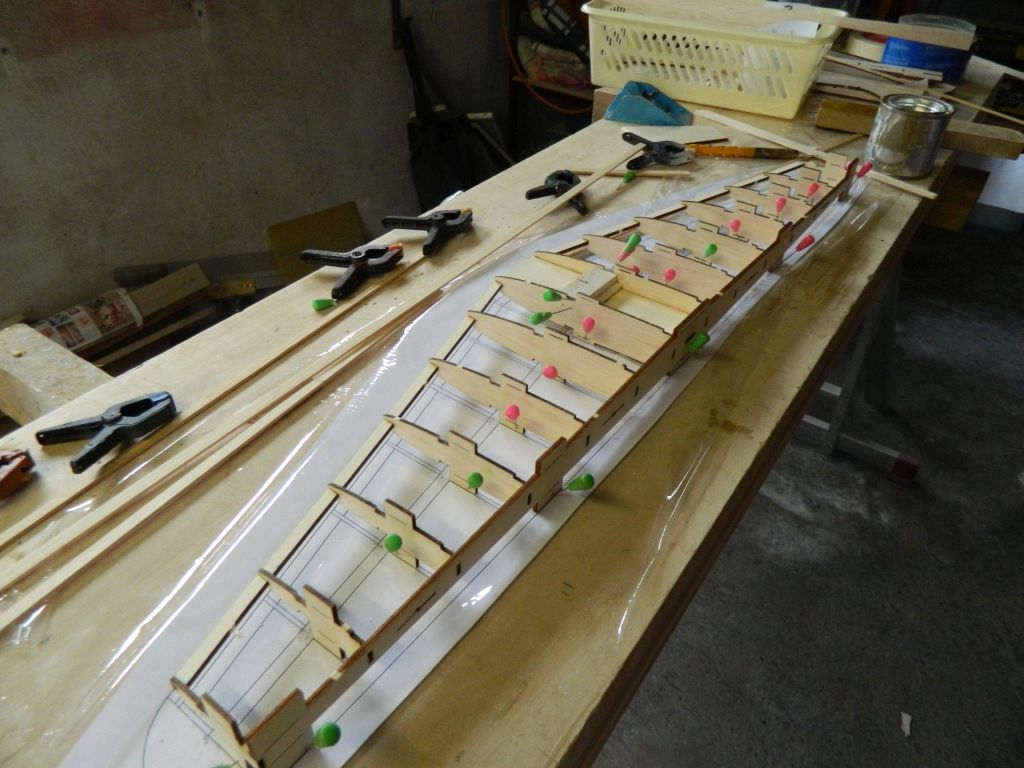

Moim zadaniem w tym projekcie jest zbudowanie skrzydeł, statecznika poziomego i steru kierunku. Jako że dałem wióra podczas przygotowywania planów wykonawczych /nie zmieniłem koloru kreski na planach płatów/ i oprócz obrysu nic nie było widać :lol: , zabrałem się za poziomy. Na razie bez uwag.
DSCN5702.jpg [ 170.76 KiB | Przeglądany 8265 razy ]
