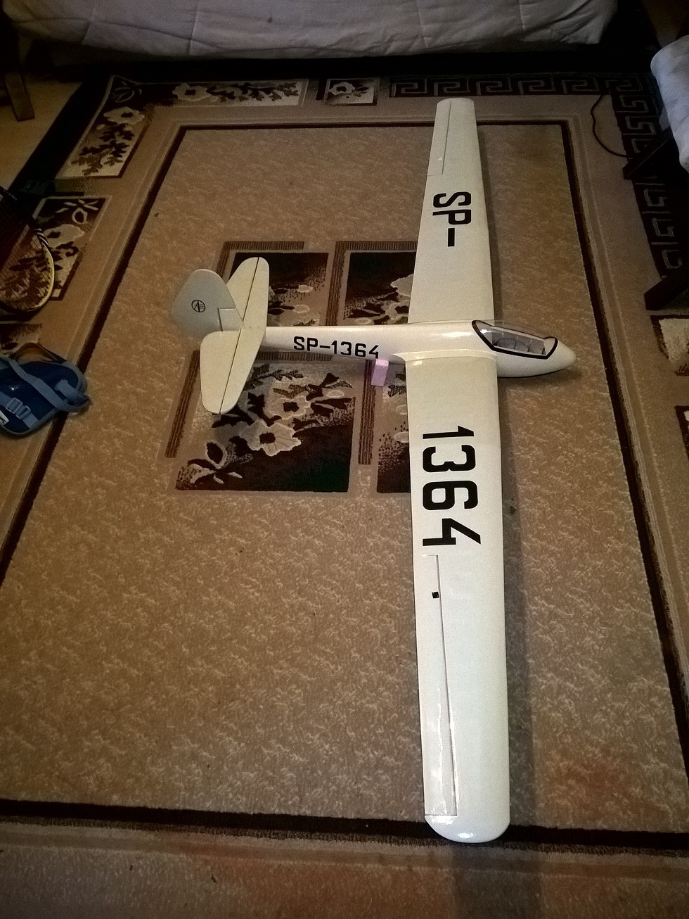

Prac ciąg dalszy.

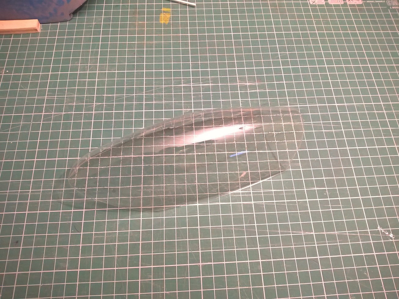

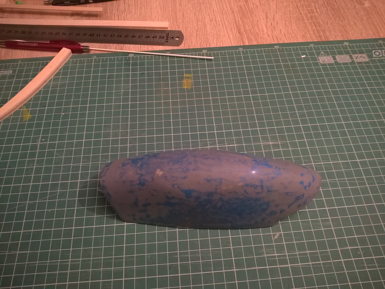

Kopyto, szlifowałem, potem znów malowałem i jeszcze raz szlifowałem.
Skończyłem na czymś takim:
WP_20160330_20_28_20_Pro_40.jpg [ 498.01 KiB | Przeglądany 17350 razy ]
Jest nieźle, jest gładko, owiewka wyszła ok, stan do zaakceptowania:
WP_20160330_20_39_13_Pro_40.jpg [ 581.99 KiB | Przeglądany 17350 razy ]
Aczkolwiek, idealnie było by położyć jeszcze jedną warstwę lakieru i pewnie wypolerować... no cóż, trochę mi się nie chciało ;) :lol:

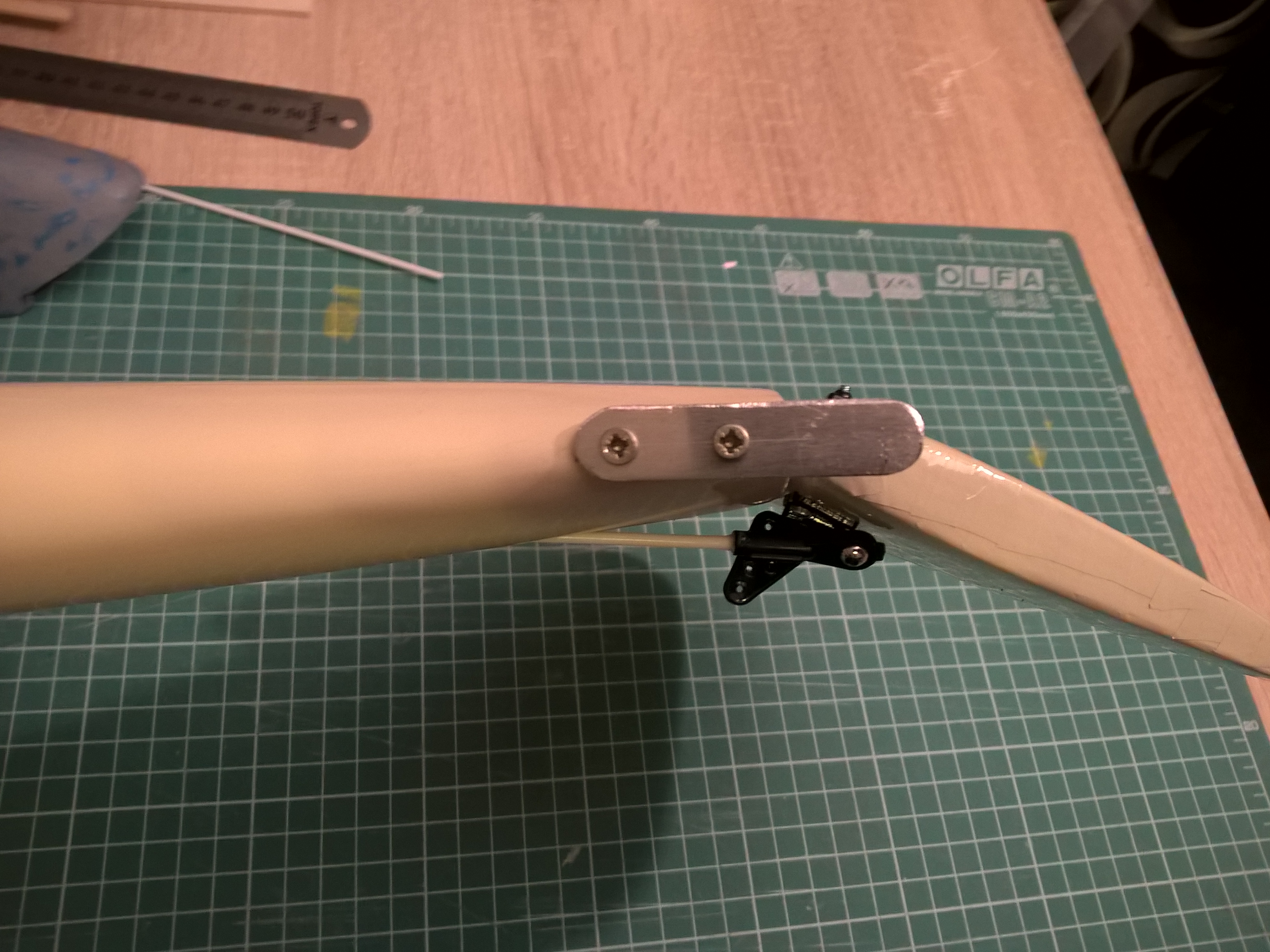

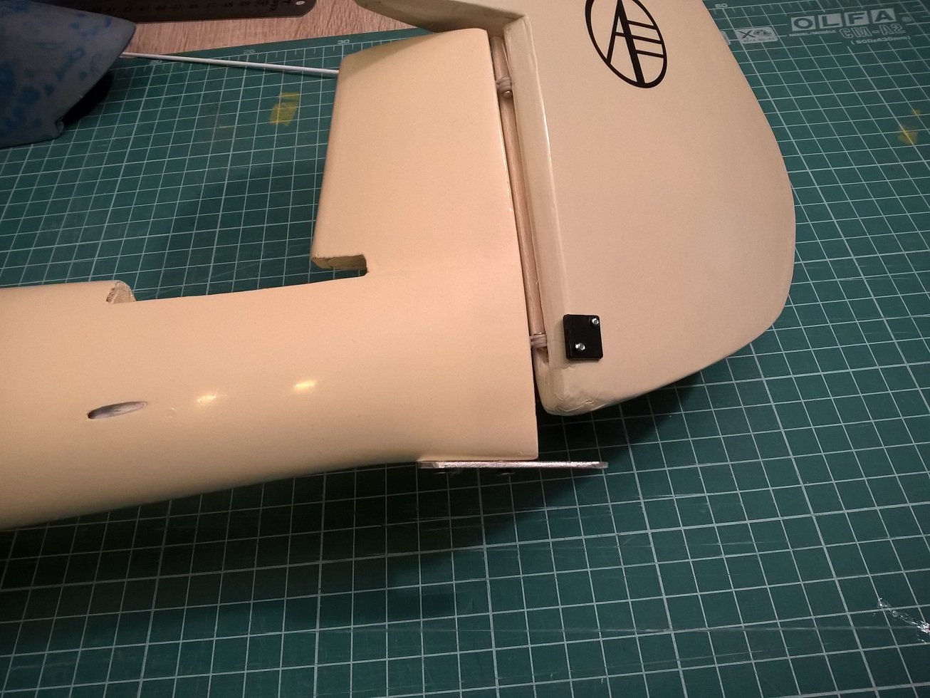

Dalej ruszyłem z płozami. Tył pierwsze podejście:
WP_20160323_20_19_37_Pro_40.jpg [ 274.25 KiB | Przeglądany 17350 razy ]
Trochę nie ta proporcja... skończyłem na takiej długości:
WP_20160330_20_37_42_Pro_40.jpg [ 421.88 KiB | Przeglądany 17350 razy ]
Płoza mocowana na 2 wkręty.
WP_20160330_20_37_53_Pro.jpg [ 2.03 MiB | Przeglądany 17350 razy ]

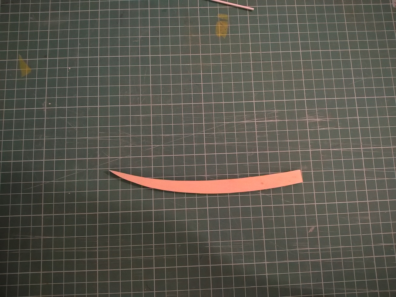

Aktualnie pracuję nad płozą przednią. Jest to jej druga wersja, poprzednia była zwyczajnie krzywa.
Płoza to rdzeń ze sklejki lotniczej 2mm, po bokach okładziny z balsosklejki 3mm.
Na spód przykleję sklejkę 0,8.

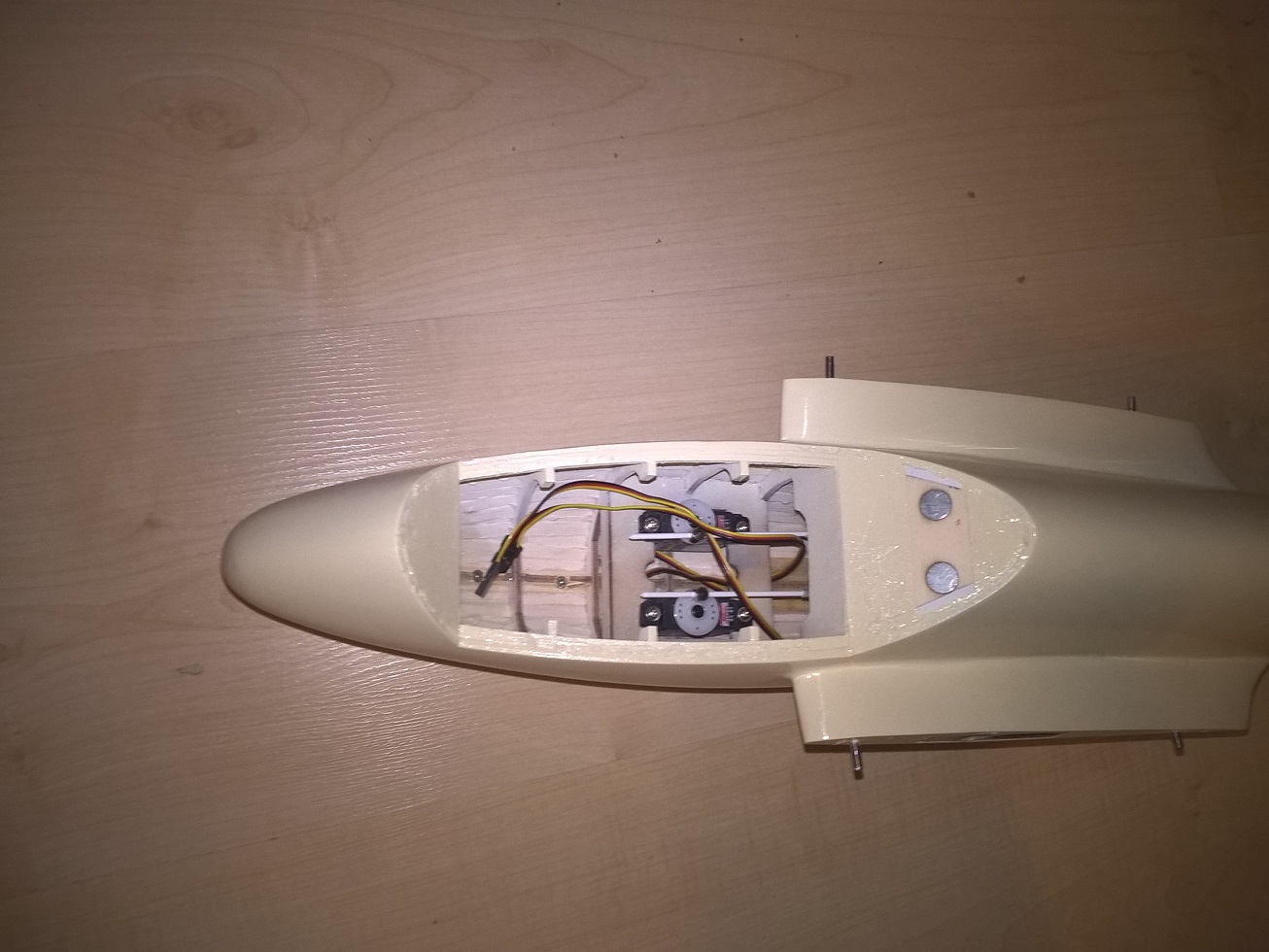

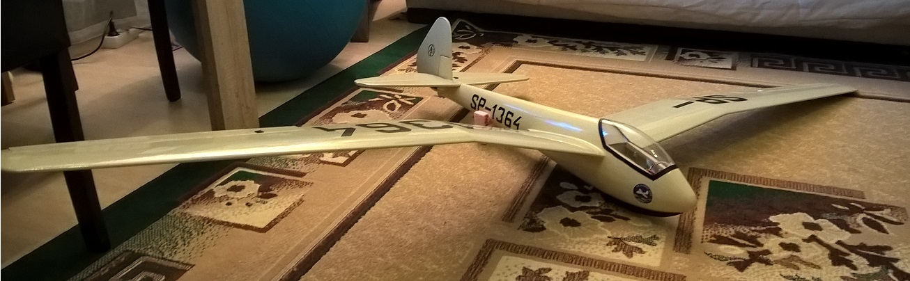

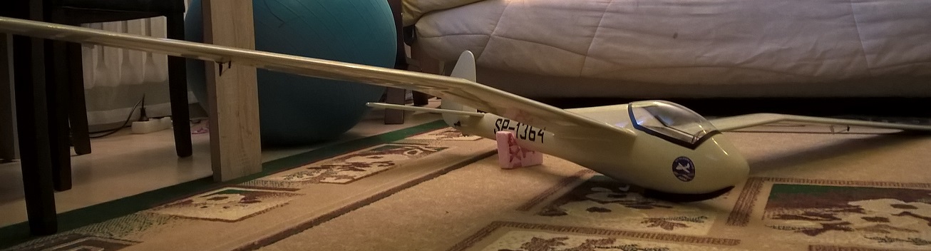

Pomału do przodu.

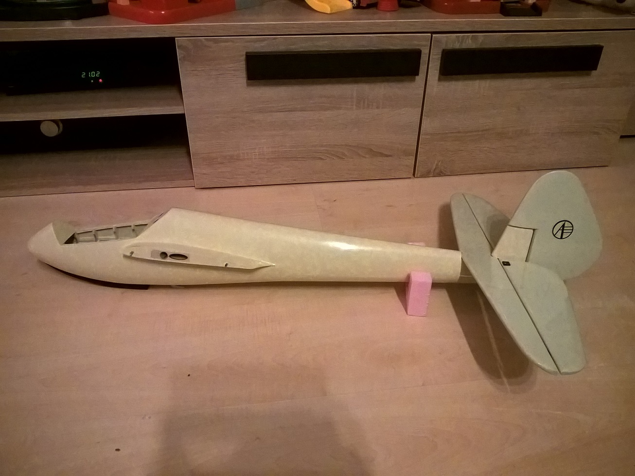

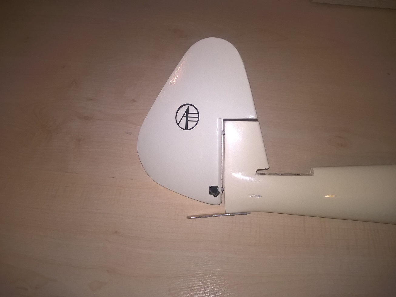

Płoza gotowa, SW oklejony folią, sterowanie podłączone i ustawione :D
WP_20160401_21_03_11_Pro_40.jpg [ 394.28 KiB | Przeglądany 17309 razy ]
WP_20160401_21_03_18_Pro_40.jpg [ 272.68 KiB | Przeglądany 17309 razy ]
WP_20160401_21_03_27_Pro_40.jpg [ 330.04 KiB | Przeglądany 17309 razy ]

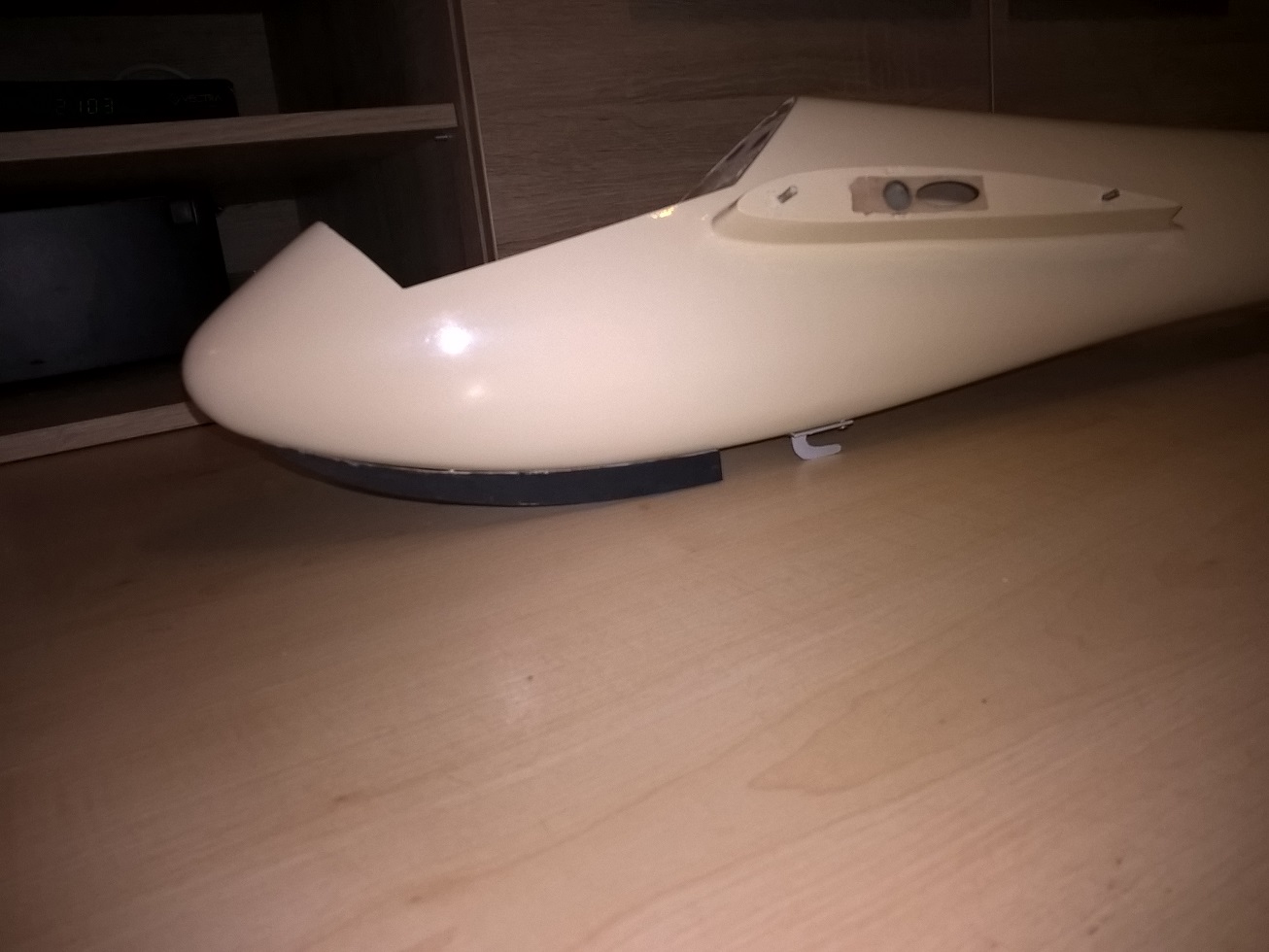

W międzyczasie załatwiłem odpowiednią ilość ołowiu....
Wyważanie akumulatorami nie dało rezultatu z uwagi na bardzo małą ilość wolnego miejsca w kabinie.
Ostatecznie Orlik wyważył się z Lipo 3S 1500mAh oraz 100 gramami ołowiu w dziobie :oops: :(
No niestety przekroczę kilogram w wadze do lotu. Teraz schnie żywica na którą wkleiłem odważnik... potem czas na ramkę kabiny.

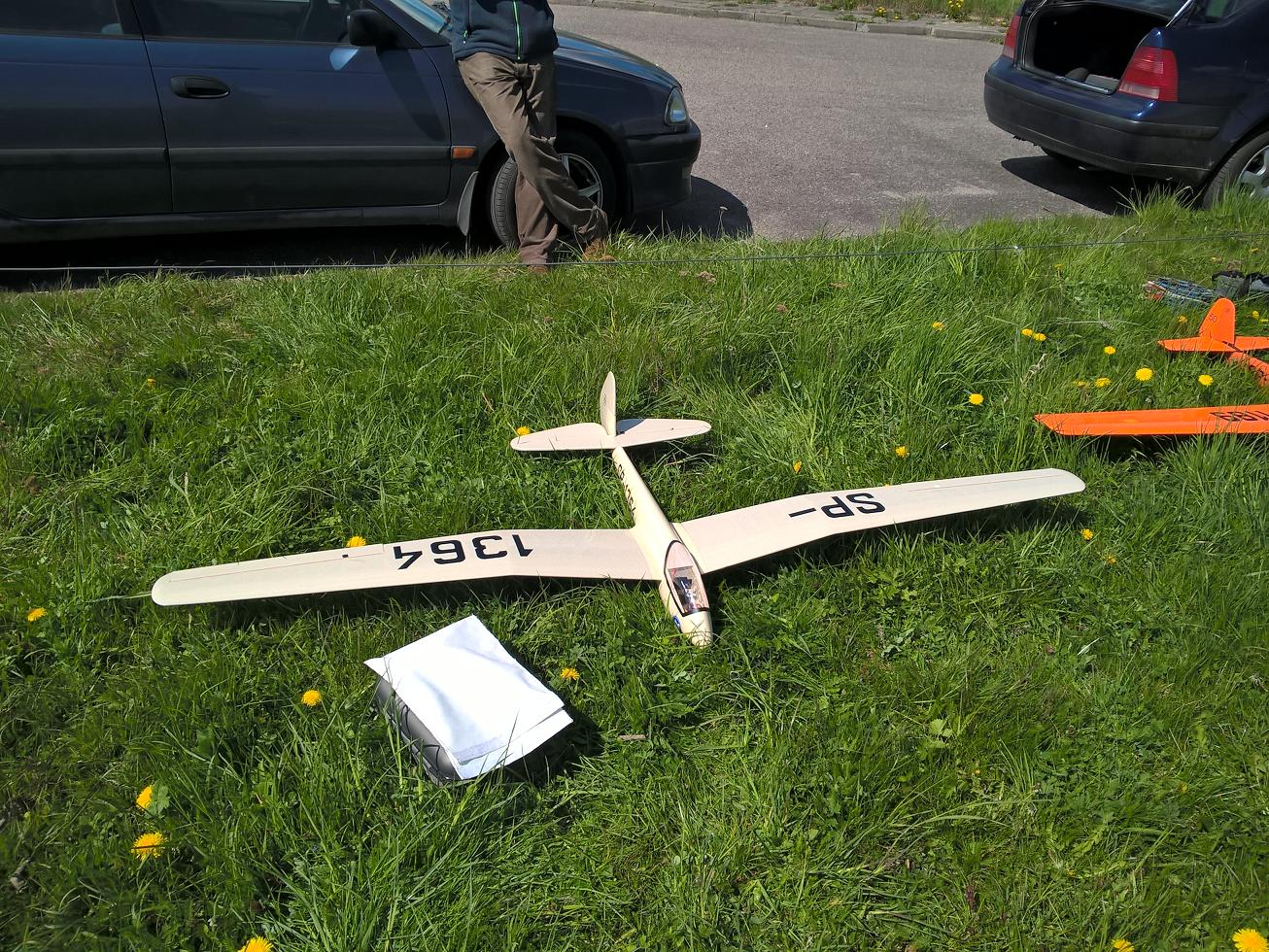

Dziś odbył się oblot Orlika.
Na wstępie dziękuję koledze milo za jego wykonanie i wszystkie rady :)
Zaczynając od początku, pogoda była doskonała, ciepło, słonecznie, delikatny wiaterek.
Problematyczne było tylko to, że wiatr zmieniał kierunek, poza tym warunki idealne.
Orlik na murawie lotniska.
WP_20160429_12_23_13_Pro_40.jpg [ 441.05 KiB | Przeglądany 17183 razy ]
W zasadzie pierwsze 1,5 godziny odbywały się regulacje modelu i rzuty z ręki.
Które to wyglądały mniej więcej tak:
Po lekkim dowarzaniu (+12 gram) oraz zmianie zaklinowania statecznika (wyszło 1 czy 1,5 stopnia na plusie (podkładki pod natarciem)), sytuacja się poprawiła
Pierwszy hol:
Jeden z następnych:
Ogólnie Orlik lata szybko, wymaga uwagi i prędkości.
Nie jest to model dla początkujących, sam też nie uważam się za eksperta... wręcz stwierdzam, że jest on dla mnie za trudny.
Miałem problem podczas swobodnego lotu po rzucie z ręki... pewnie to przez brak wystarczającej prędkości.
Start z holu też nie należy do najłatwiejszych.

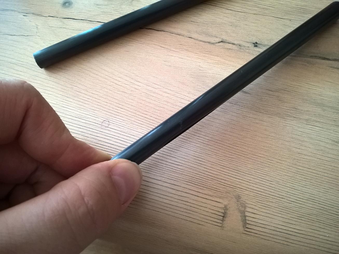

Właśnie na holu po którejś próbie zaliczyłem eleganckiego krecika.

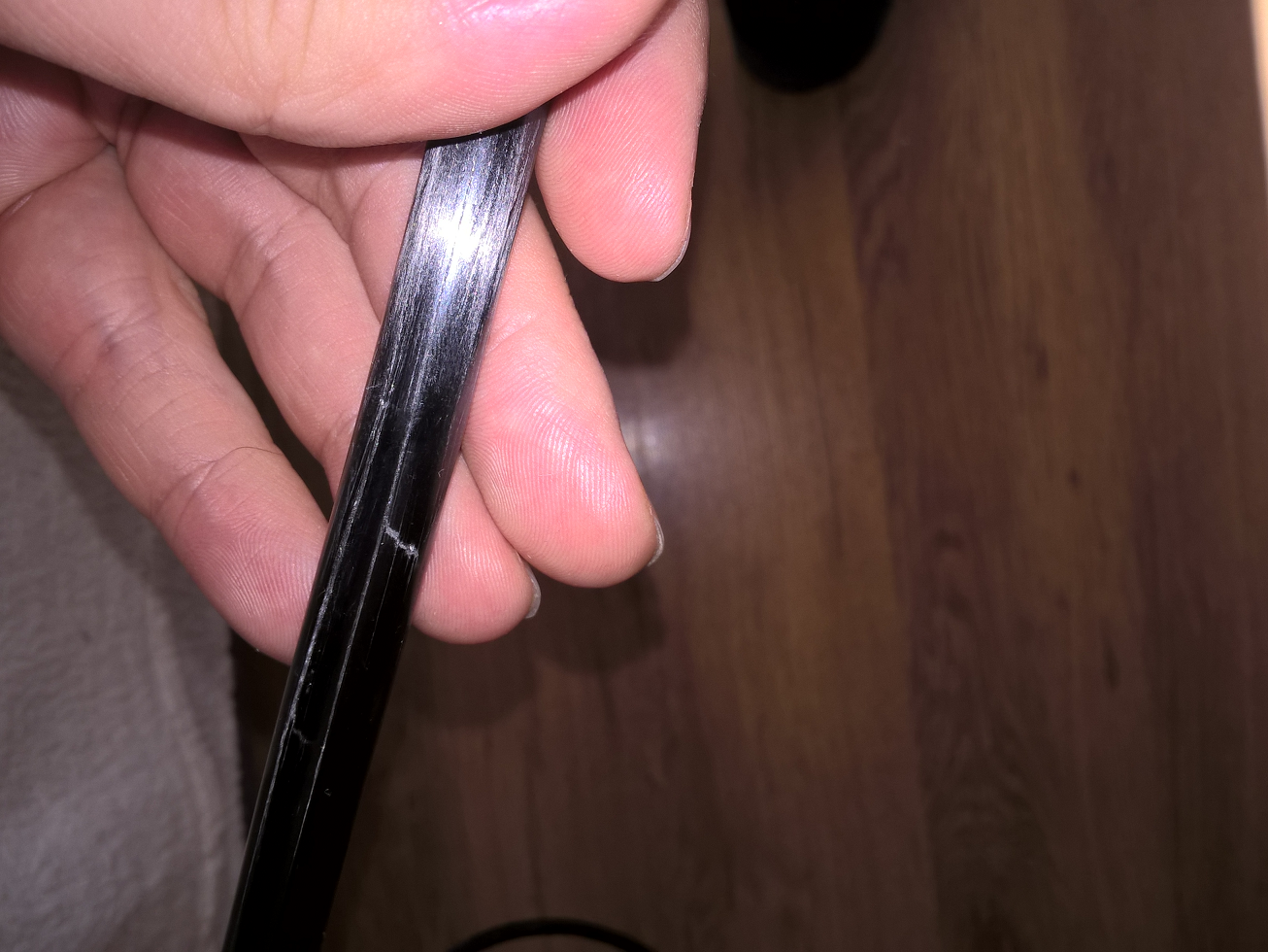

Wyglądało to spektakularnie. Zaraz po starcie z holu, na ok 10 metrach, model skręcił nie udało mi się go opanować,

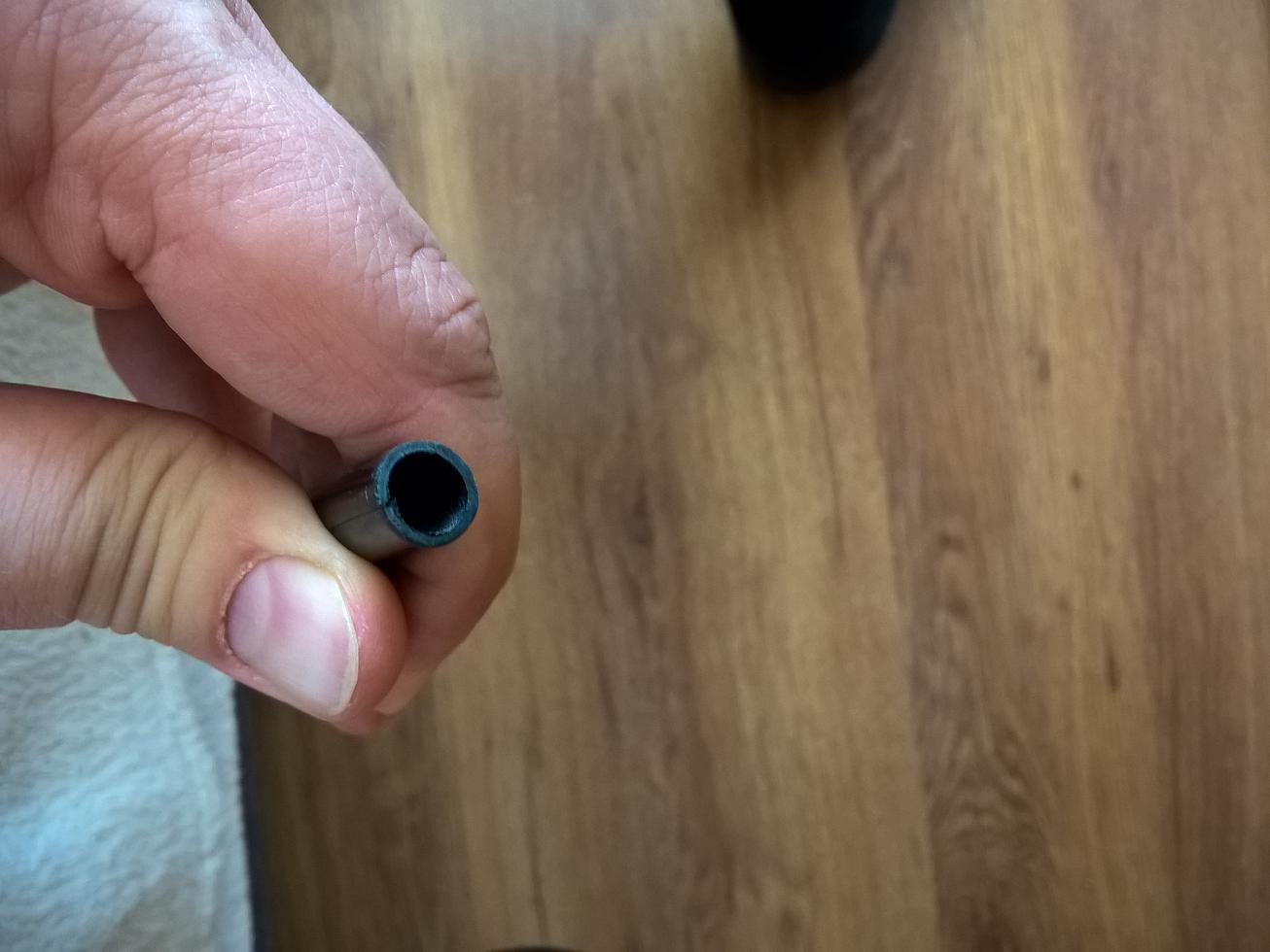

wypiął się z holu i przydzwonił w glebę. Myślałem, że rozerwało skrzydła ale po oględzinach okazało się, że konstrukcja jest cała.
Zniszczeniu uległy tylko bagnety (Rurki węglowe fi 10mm zew. 2mm wew)
WP_20160429_16_05_41_Pro_40.jpg [ 251.9 KiB | Przeglądany 17183 razy ]
WP_20160429_16_06_08_Pro_40.jpg [ 144.34 KiB | Przeglądany 17183 razy ]
WP_20160429_16_06_15_Pro_40.png [ 1.46 MiB | Przeglądany 17183 razy ]
