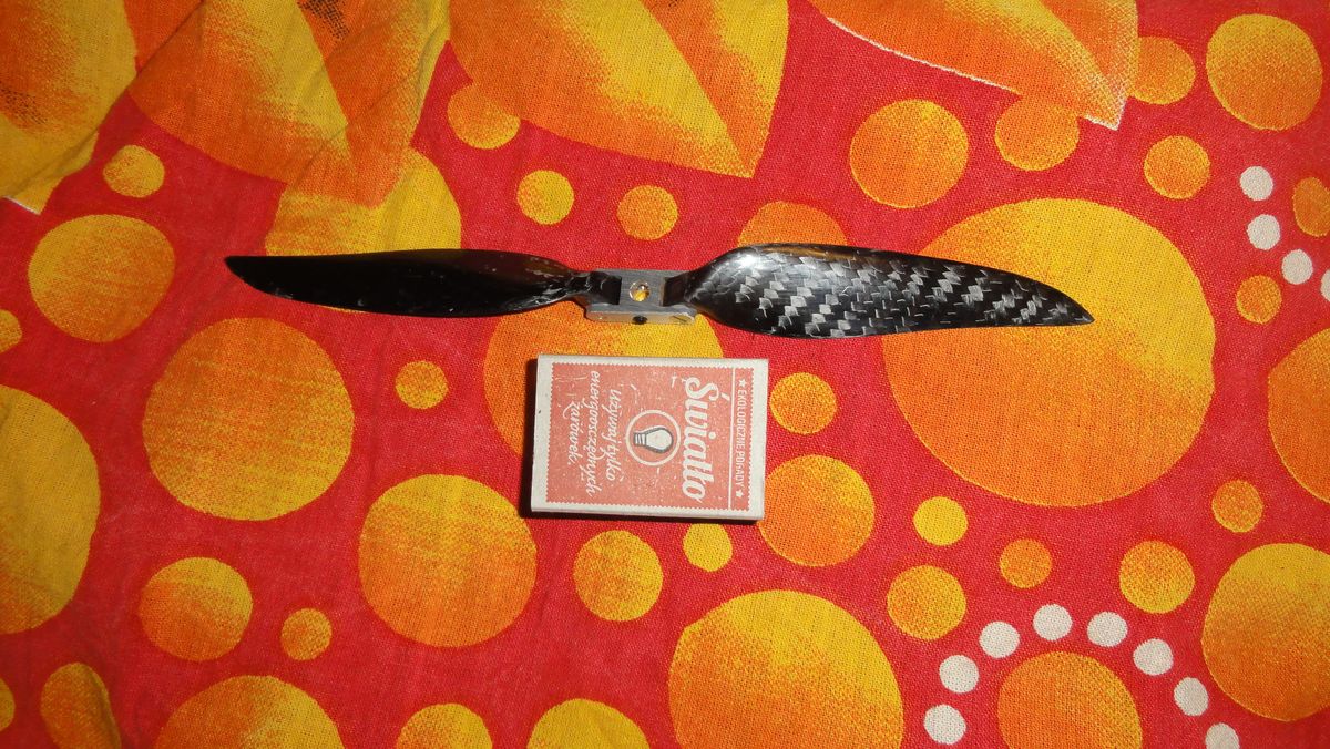

Skompletowałem śmigło do napędu:
130.JPG [ 230.74 KiB | Przeglądany 14976 razy ]
Ten węgiel średnio mi pasuje do tego szybowca, ale mam w planie aby łopatki posiadały barwę kadłuba (przynajmniej zbliżoną). Będą wtedy mało widoczne :D

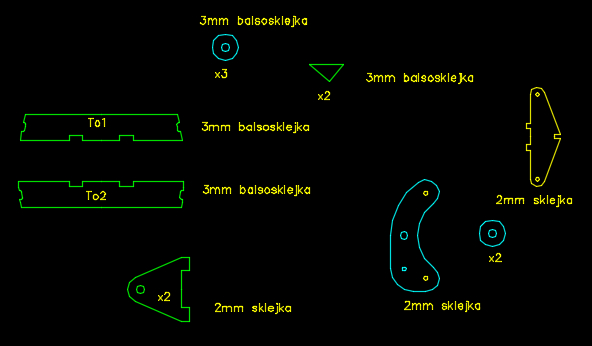

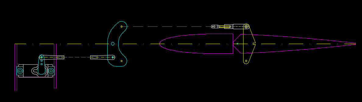

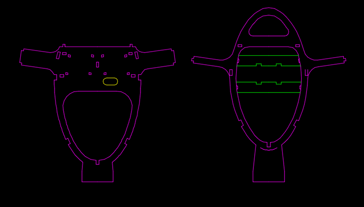

Zdecydowałem się jednak na napęd pull pull dla steru kierunku. Rozrysowałem potrzebne elementy:
131.png [ 13.07 KiB | Przeglądany 14976 razy ]
Z racji takiej, iż nie planowałem tego a reszta jest już rozmieszczona na formatkach, musiałem wprowadzić dodatkowe drobne modyfikacje:
132.png [ 20.37 KiB | Przeglądany 14976 razy ]
A tak poglądowo ma wyglądać układ napędu:
133.png [ 19.42 KiB | Przeglądany 14976 razy ]

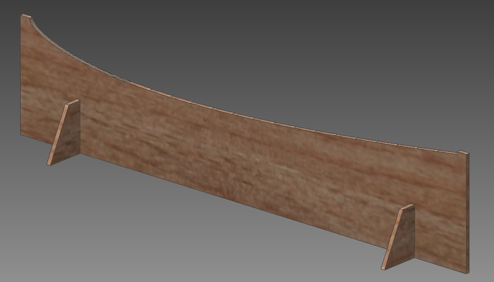

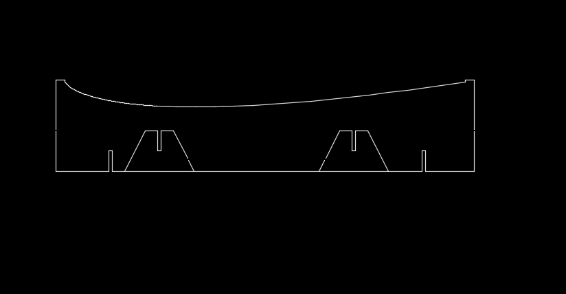

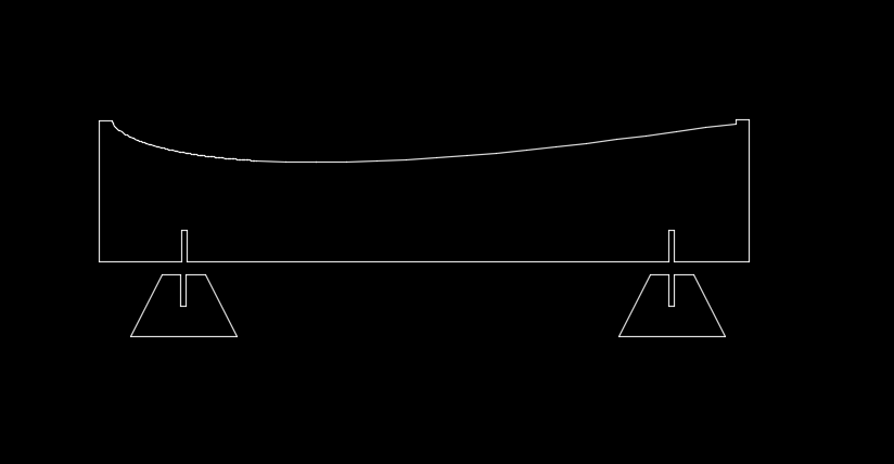

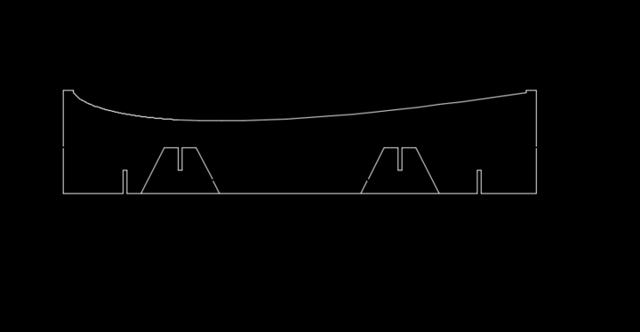

Dla ustawienia równego załamania płatów, zastosuję wycięty wzornik:
134.png [ 5.95 KiB | Przeglądany 14930 razy ]
Tak będzie wyglądał po złożeniu:
135.jpg [ 56.61 KiB | Przeglądany 14930 razy ]
A tak wygląda optymalizacja w celu zaoszczędzenia miejsca i czasu cięcia:
136.png [ 6.95 KiB | Przeglądany 14930 razy ]

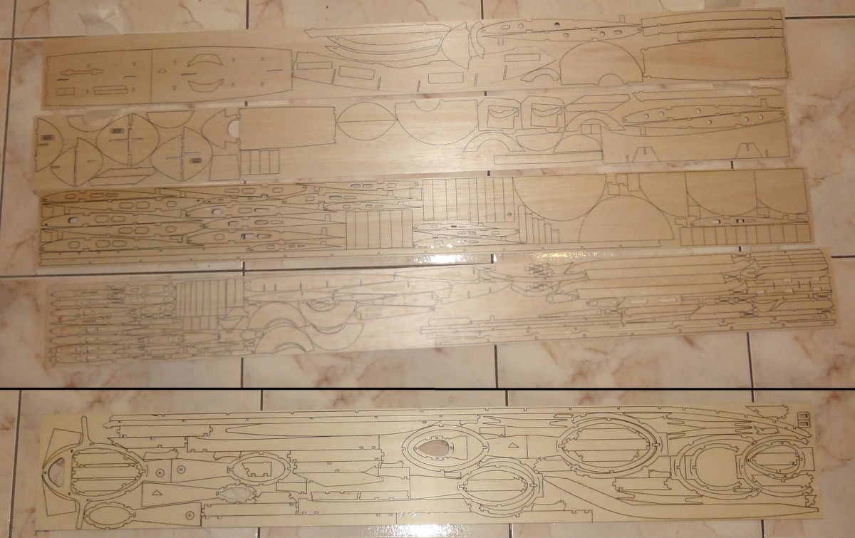

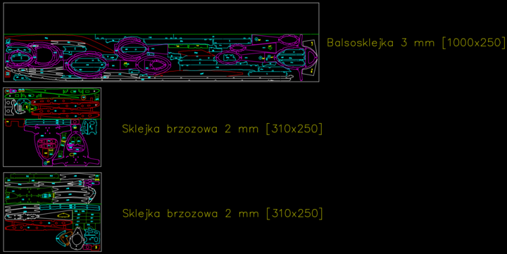

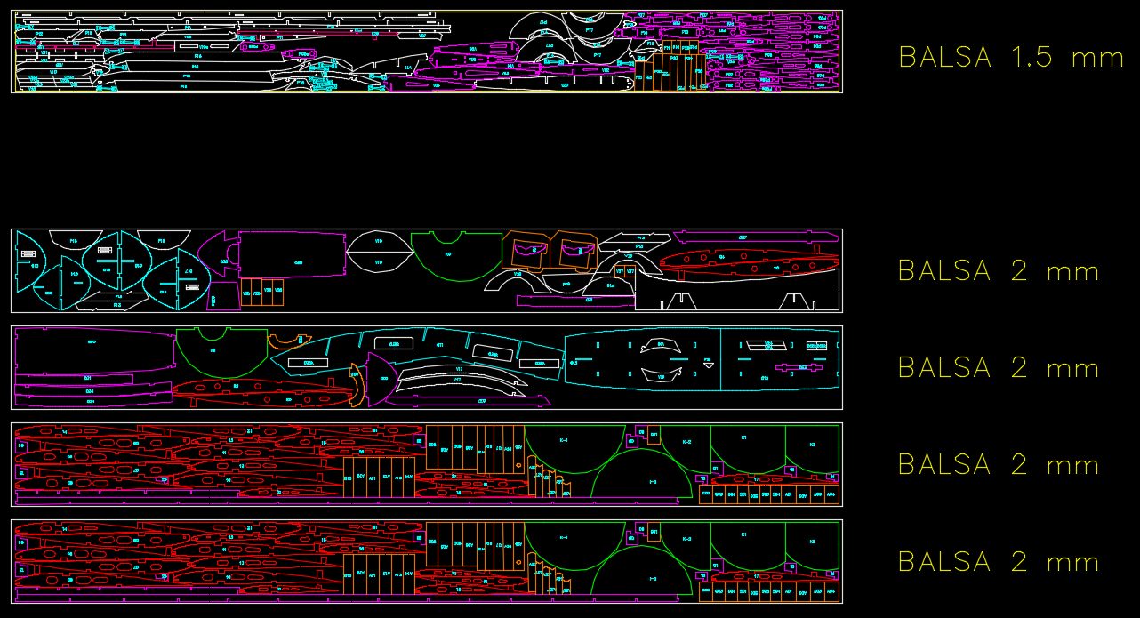

Wreszcie udało mi się dokończyć formatki:
137-1.png [ 180.33 KiB | Przeglądany 14930 razy ]

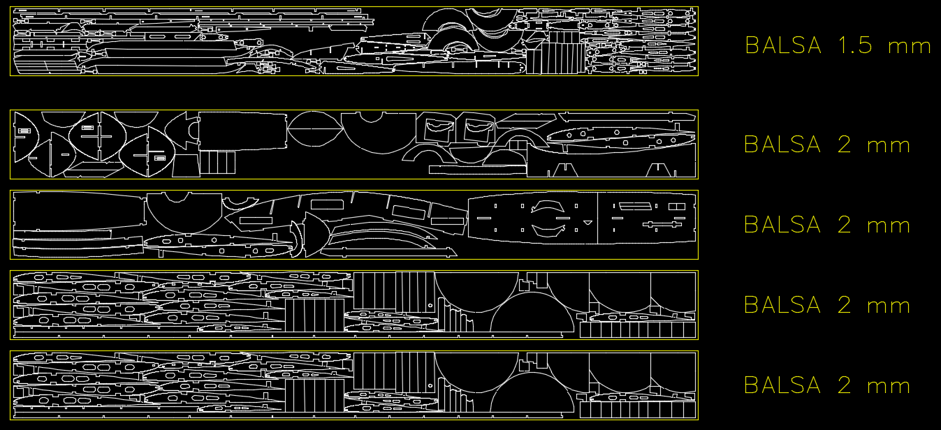

Arkusze sklejki i balsosklejki zostały tak ułożone, aby po cięciu miały szerokość max. 150 mm.
137-2.png [ 157.5 KiB | Przeglądany 14930 razy ]
W takim formacie ciężko byłoby się połapać co do czego, dlatego praktycznie każda część ma oznaczenie zgodne z tym co jest na projekcie. Wydaje się, że to tylko kilka elementów ale po paru miesiącach (tygodniach) sam na pierwszy rzut oka nie pamiętam co z czym miało być ;)
138.png [ 218.55 KiB | Przeglądany 14930 razy ]
139.png [ 171.85 KiB | Przeglądany 14930 razy ]

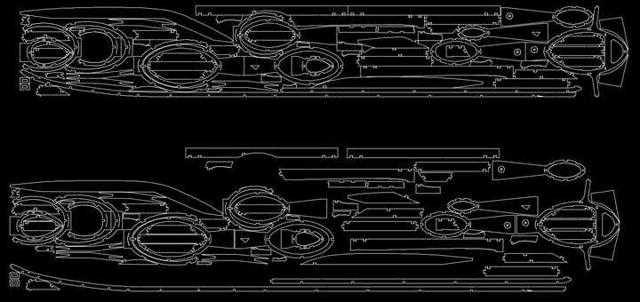

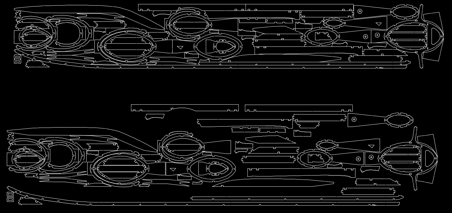

Post: 21 gru 2016, o 13:47

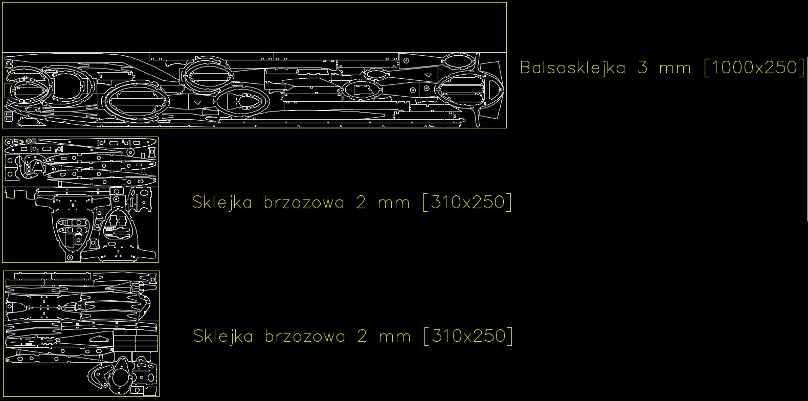

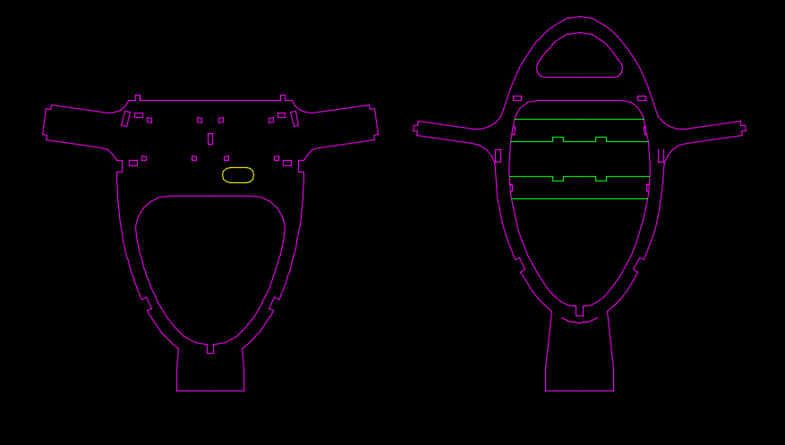

Tak na marginesie, formatki zoptymalizowałem łącząc docinki poszczególnych elementów ze sobą, tak jak na poniższym screenie:
140.png [ 166.42 KiB | Przeglądany 14869 razy ]
Dzięki temu udało się zmniejszyć czas cięcia o ponad 10%. Jak widać, na formatce jest dużo elementów bez prostych odcinków. Przy "lepszych" elementach, udałoby się zaoszczędzić więcej.
Chciałbym w tym miejscu podziękować koledze mgr za pomoc przy tych wyliczeniach - dzięki! :D

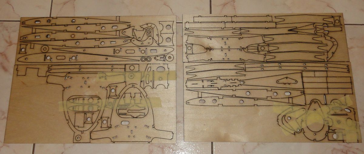

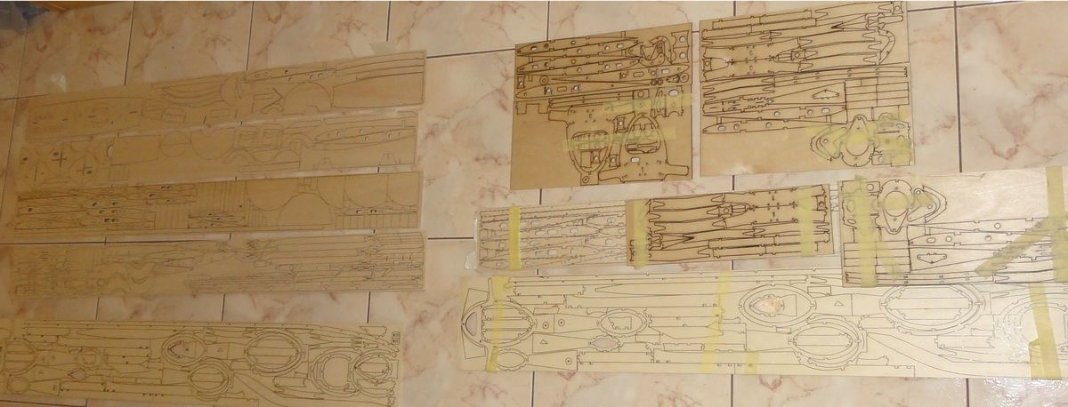

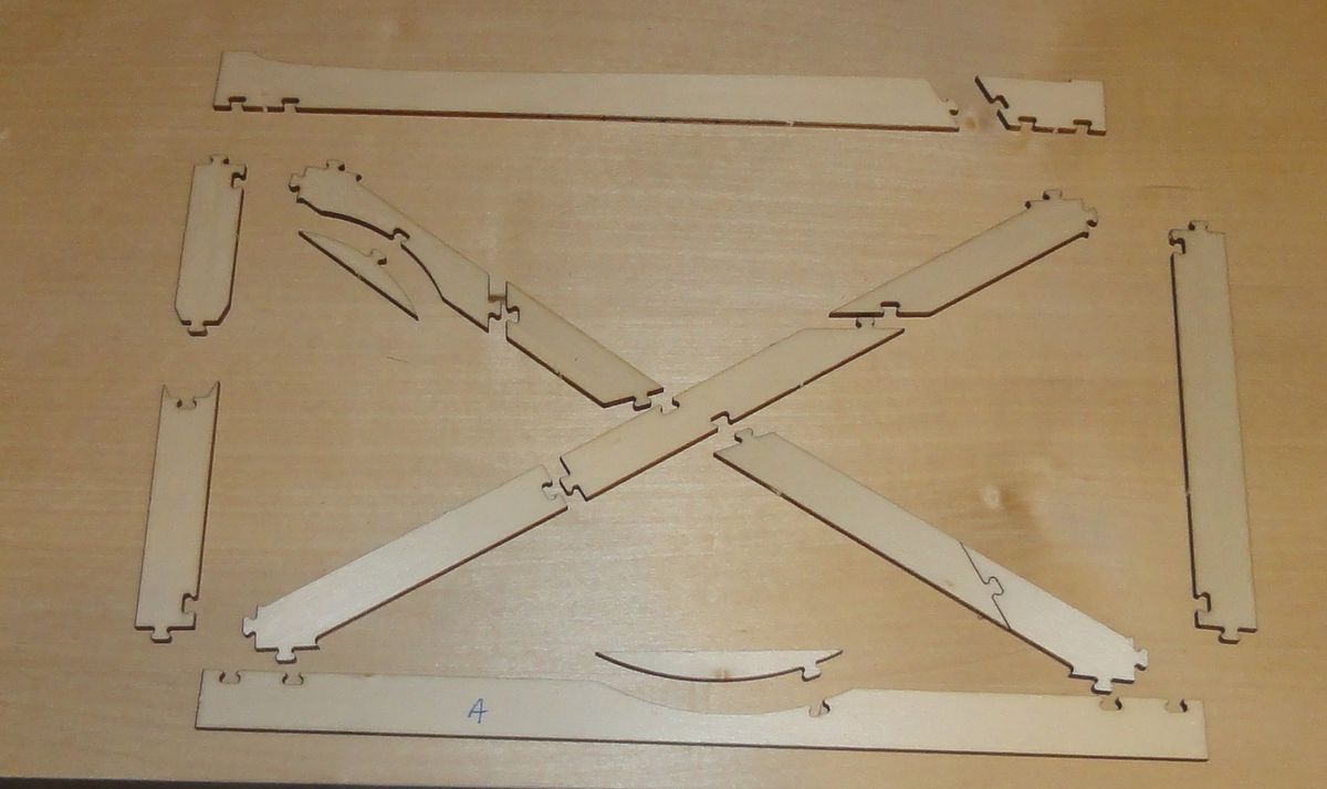

Dotarł do mnie wypalone formatki:
141.JPG [ 137.61 KiB | Przeglądany 14869 razy ]
142.JPG [ 104.64 KiB | Przeglądany 14869 razy ]

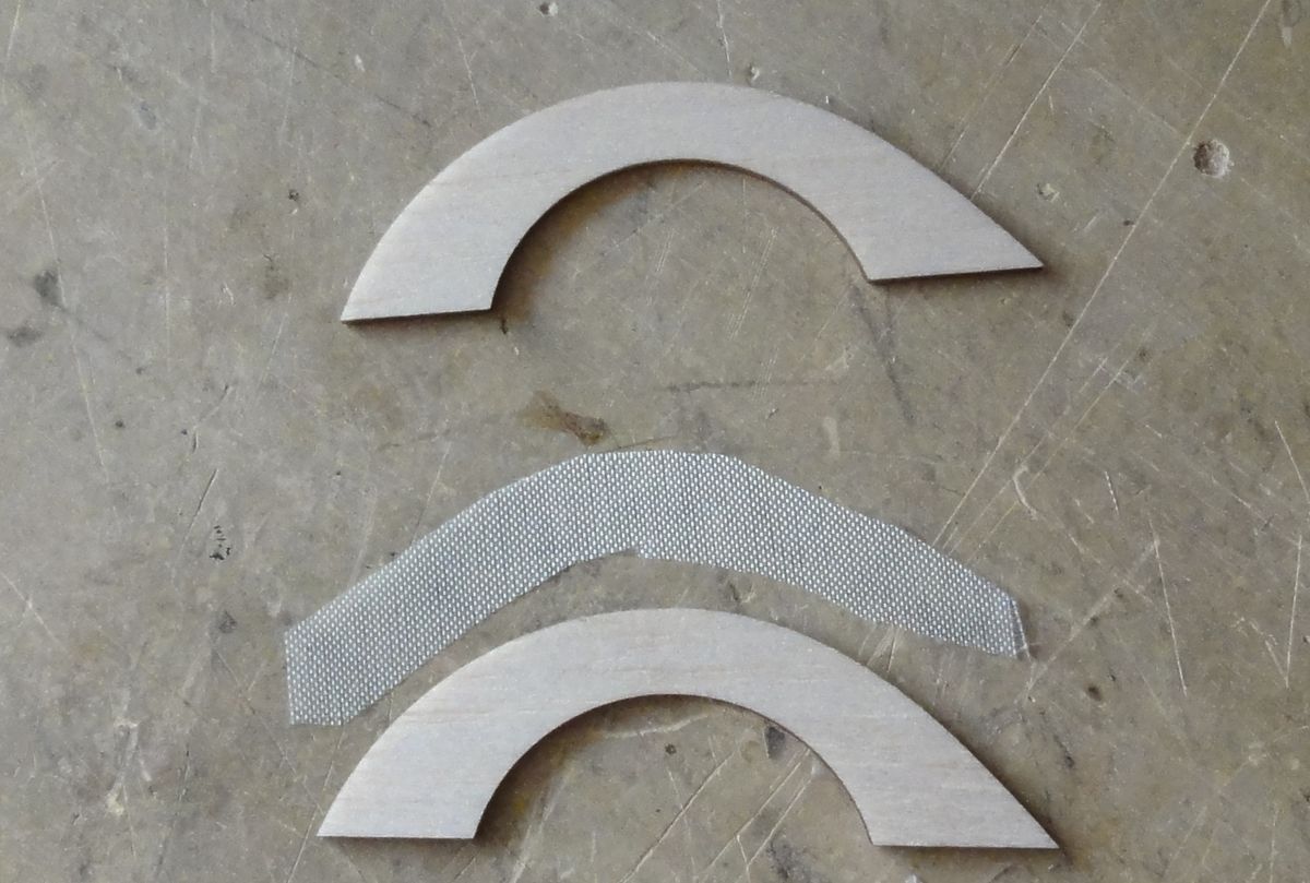

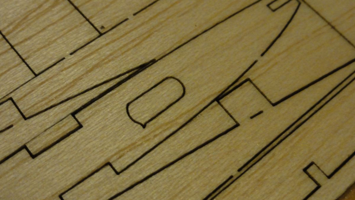

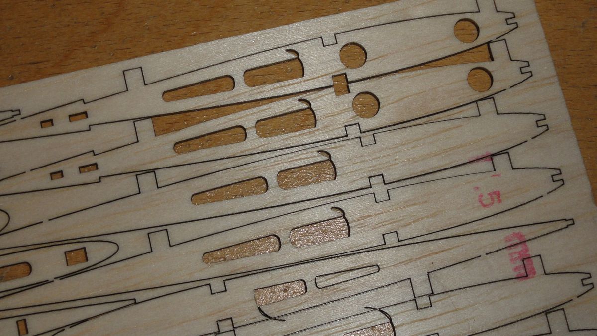

Nie wiem z jakiego powodu, ale laser zrobił jakieś dziwne wycięcia, jak np. to na poniższym zdjęciu:
143.JPG [ 106.36 KiB | Przeglądany 14869 razy ]
To jeszcze pól biedy, bo w innych miejscach pofolgował sobie bardziej ;)
144.JPG [ 150.07 KiB | Przeglądany 14869 razy ]
Sprawdzałem formatki - wyglądają ok... Na szczęście wycięcia nie przechodzą przez całą formatkę ;)

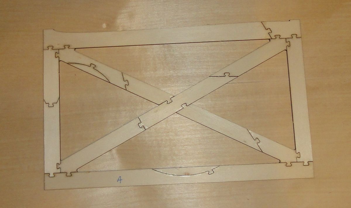

Pierwsze spostrzeżenie po rozpakowaniu to niewystarczająca ilość mostków. Przy moim pierwszym projekcie dałem za dużo mostków na elementach i wyciąganie ich było żmudne. Teraz dałem ich mniej i same elementy trzymają się dobrze. Ale z racji dużego zagęszczenia elementów na formatce, to mostki przejęły na siebie niejako funkcję ramki, i teraz jest ich zbyt mało :evil:
Z tego powodu, formatki są delikatne i potrzeba więcej uwagi przy ich przemieszczaniu. Poza tym, w dwóch dokładanych elementach zabrakło mostków ale generalnie jest ok.

Post: 21 gru 2016, o 15:56
Te dziwne wycięcia to nie błąd lasera. To błąd konwersji plików z jednego CAD-a do innego CAD-a lub Corela. Miałem takie przypały. Szczególnie kiedy zrobiłem rysunek w trialu TC16 , następnie otworzyłem w TC 15 i zrobiłem join polyline. Porobiły się dziwne łuki, kreski, z okręgów elipsy itp. Nie wszystkie ale jednak parę było skopanych. Dobra rada: formatki pod laser zapisuj jako plik ACAD 14 i/lub PLT.
Post: 28 gru 2016, o 11:13
Pliki zapisałem jako dxf w wersji 2010 aby nie było problemów z otwarciem. Następnym razem zapiszę jako dwg wersja 2014 - dzięki za wskazówkę :D

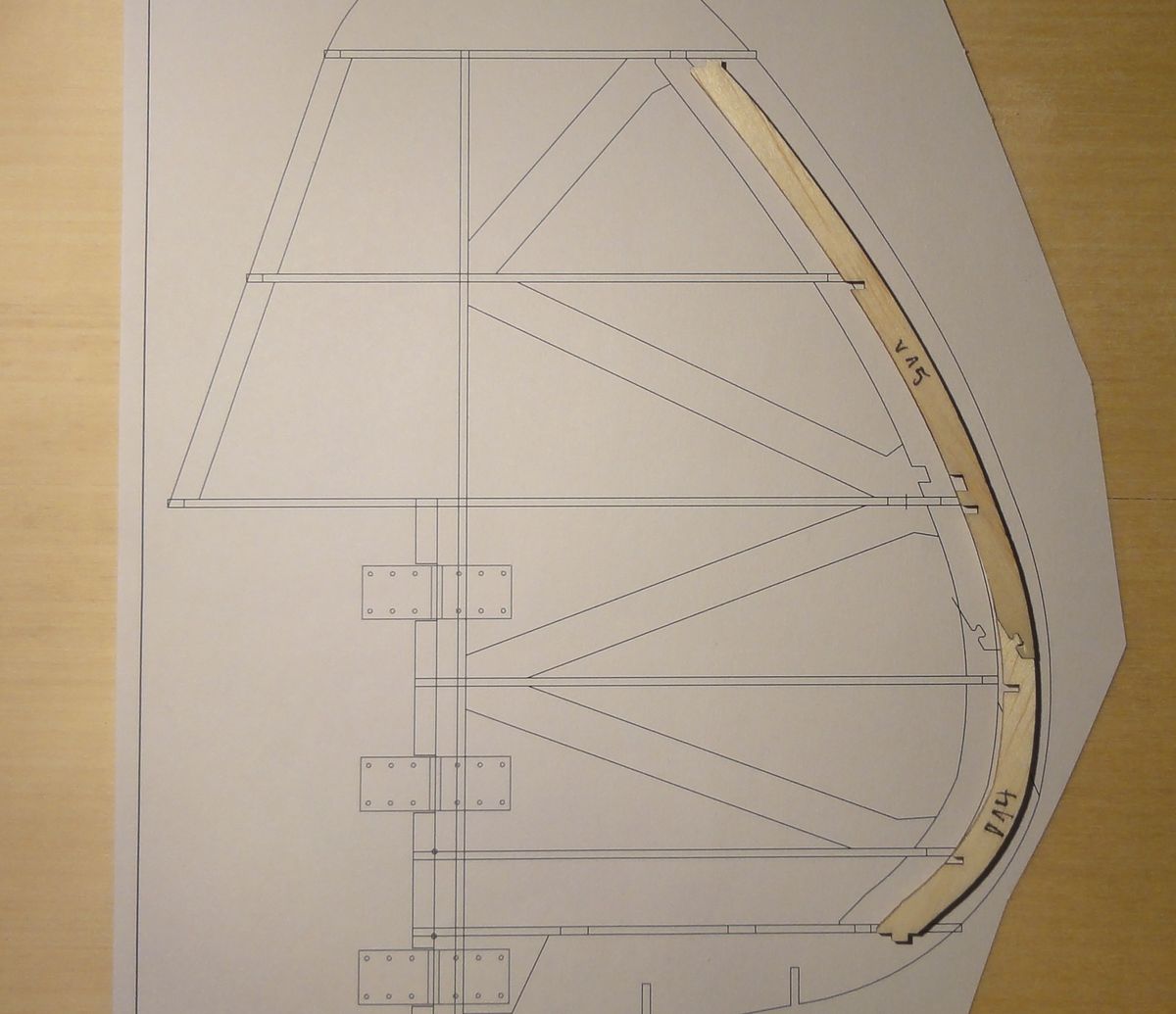

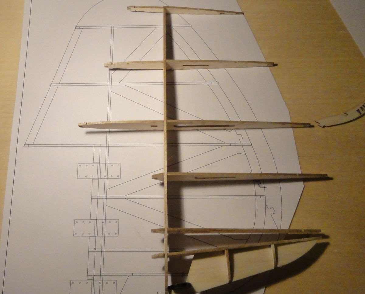

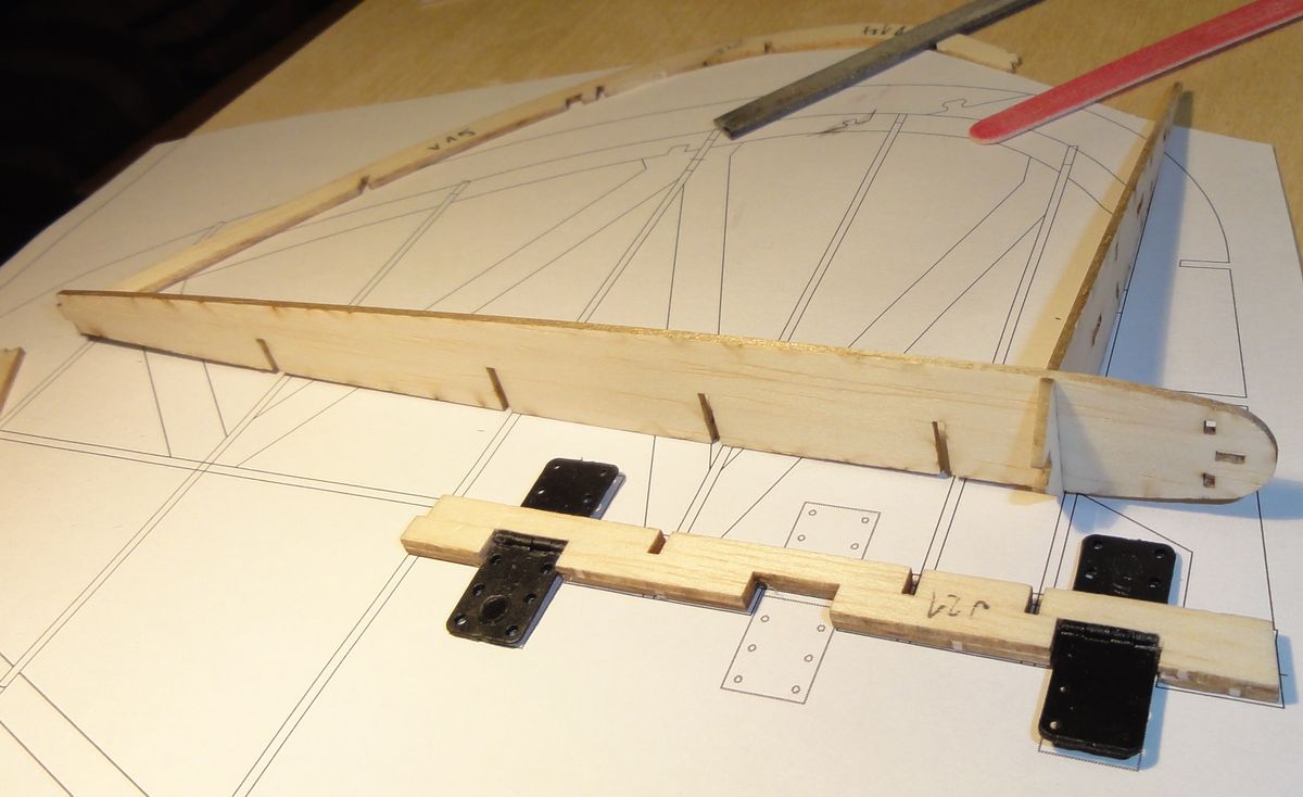

Składnie zacząłem od steru kierunku:
146.JPG [ 109.03 KiB | Przeglądany 14820 razy ]

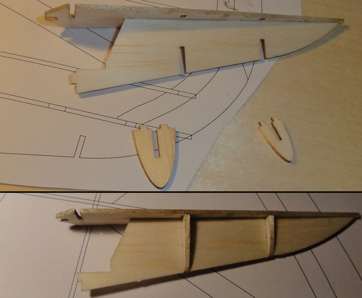

Elementy między którymi są zawiasy trzeba pod szlifować:
147.JPG [ 85.85 KiB | Przeglądany 14820 razy ]
148.JPG [ 76.39 KiB | Przeglądany 14820 razy ]

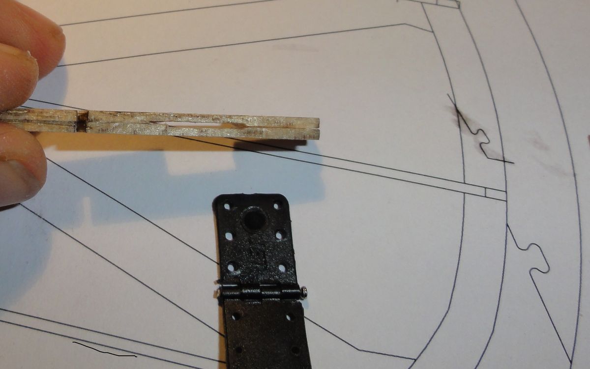

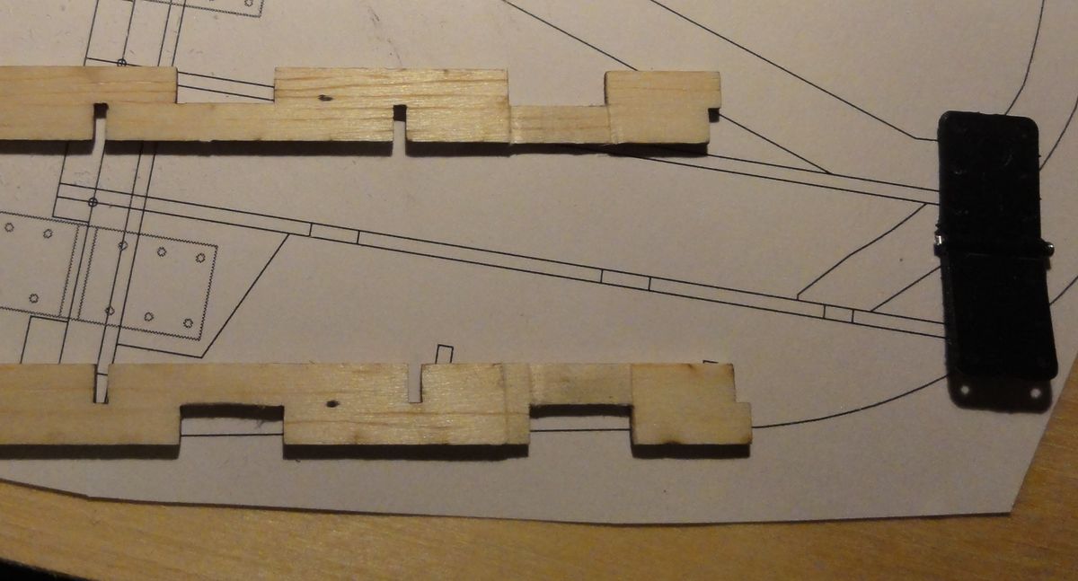

Okazało się dodatkowo, że zawiasy które były "w komputerze" mają 10 mm a te w rzeczywistości - 11 :| Więc znowu pilnik w dłoń ;)
Jak wziąłem do ręki element z zawiasami stwierdziłem, że dwa w zupełności wystarczą i nie będę montował trzeciego
149.JPG [ 87.1 KiB | Przeglądany 14820 razy ]
W pionowym elemencie nie zrobiłem wycięć na zawiasy
150.JPG [ 92.22 KiB | Przeglądany 14820 razy ]
Nie pamiętam czy je pominąłem czy chciałem skrócić zawiasy ale wyciąłem je ręcznie (wiertło + nożyk).

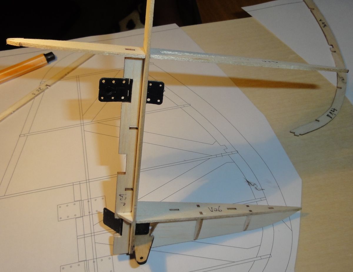

Dolna cześć:
151.jpg [ 108.16 KiB | Przeglądany 14820 razy ]
I kolejne elementy:
152.JPG [ 96.94 KiB | Przeglądany 14820 razy ]
153.JPG [ 114.67 KiB | Przeglądany 14820 razy ]

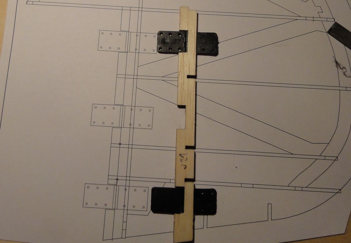

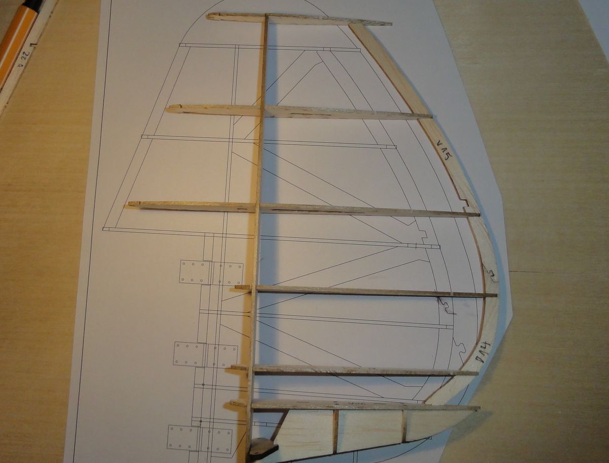

Krawędź "przedspływowa", ustalająca:
154.JPG [ 103.28 KiB | Przeglądany 14820 razy ]
I klejenie na płaskiej desce i jednym poziomie wyznaczonym za pomocą klocków z listewki sosnowej:
155.JPG [ 123.36 KiB | Przeglądany 14820 razy ]

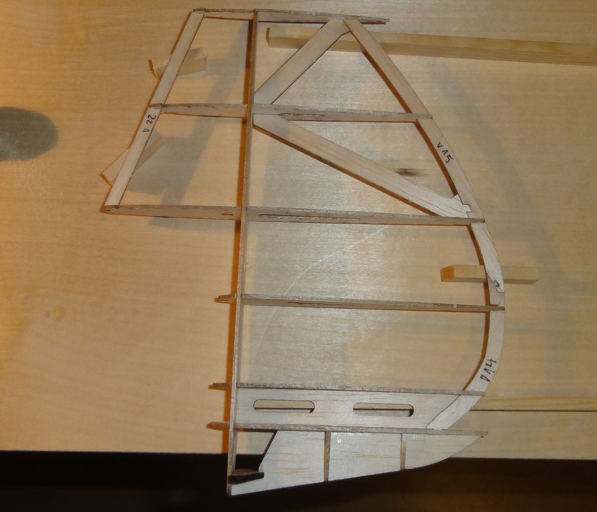

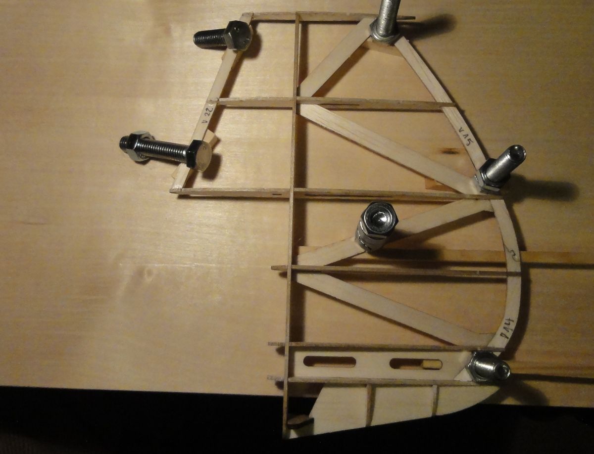

Dokleiłem pozostałe elementy SK

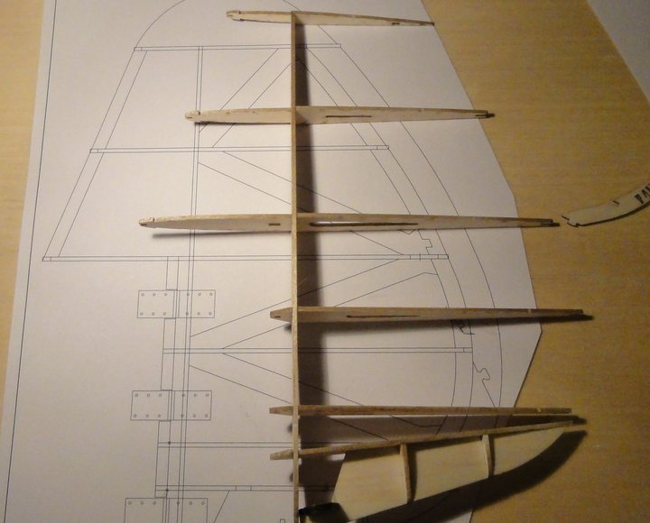

156.JPG [ 108.78 KiB | Przeglądany 14778 razy ]

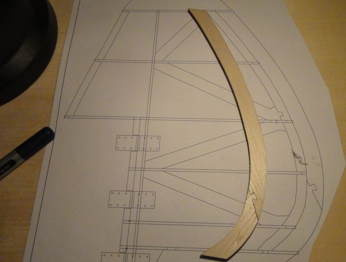

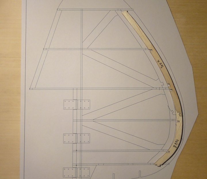

I zabrałem się za krawędź spływu. Dwuczęściowa, aby słoje ułożone były wzdłuż:
157.JPG [ 107.8 KiB | Przeglądany 14778 razy ]

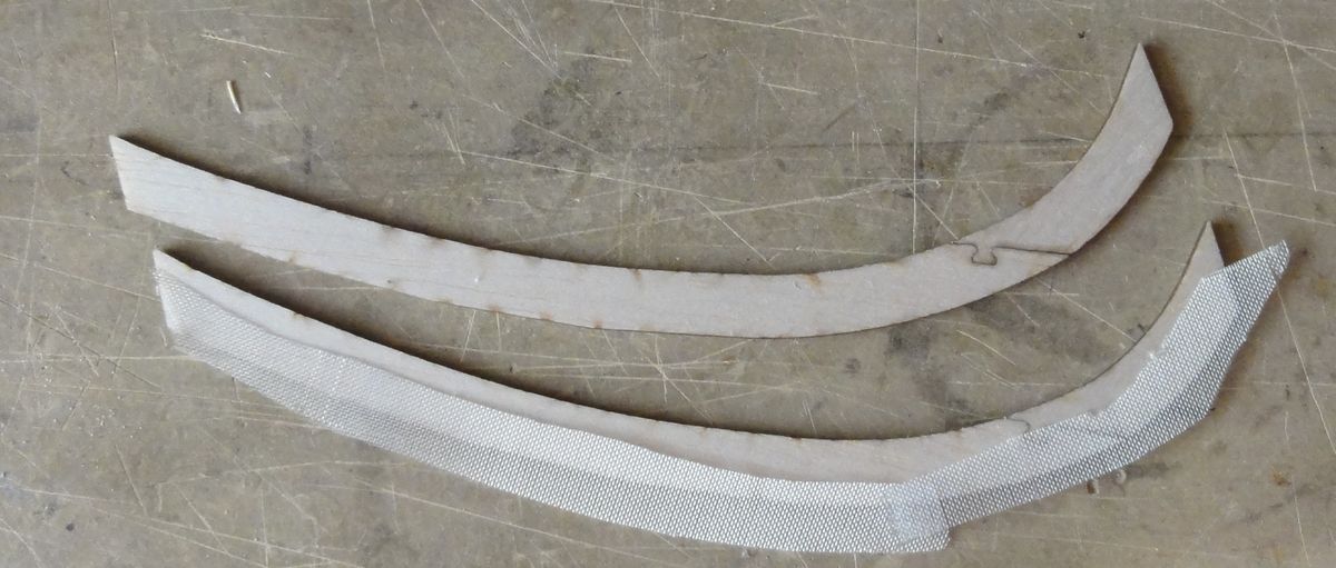

Pomiędzy balsą, dla wzmocnienia - tkanina szklana
158.JPG [ 98.19 KiB | Przeglądany 14778 razy ]
Docisk na równej powierzchni:
158a.JPG [ 115.57 KiB | Przeglądany 14778 razy ]
Analogicznie wykonałem górną część SK:
159.JPG [ 133.79 KiB | Przeglądany 14778 razy ]
159a.JPG [ 199.82 KiB | Przeglądany 14778 razy ]

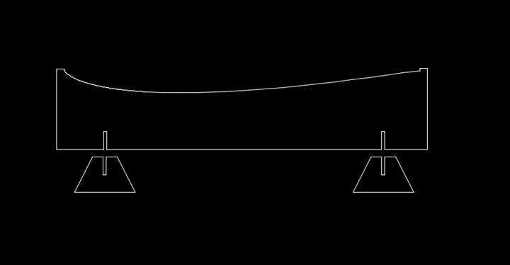

W międzyczasie skleiłem sprawdziany ustalające wznios i zaklinowanie płata:
160.JPG [ 80.44 KiB | Przeglądany 14778 razy ]
161.JPG [ 86.59 KiB | Przeglądany 14778 razy ]
