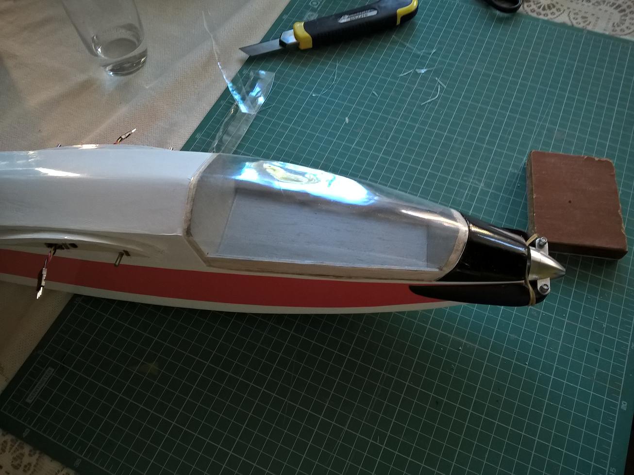

Post: 21 lip 2015, o 15:44

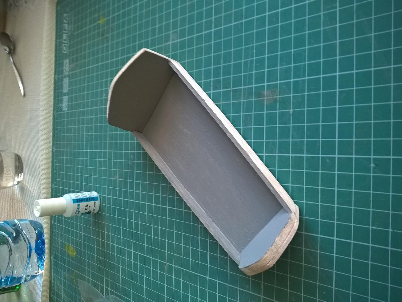

Tak to wygląda:
WP_20150721_15_41_26_Pro_40.jpg [ 209.47 KiB | Przeglądany 14050 razy ]
Post: 21 lip 2015, o 21:10
Przy klejeniu na CA uważaj z ilością i daj mu odparować w pozycji odwrotnej (kabinki) - wyjdzie elegancko :)

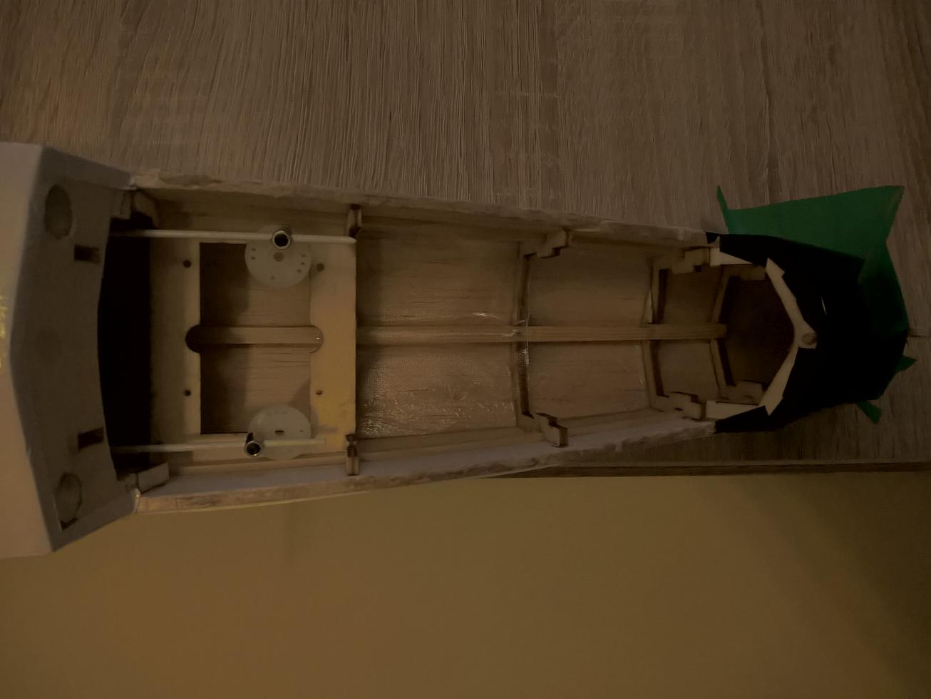

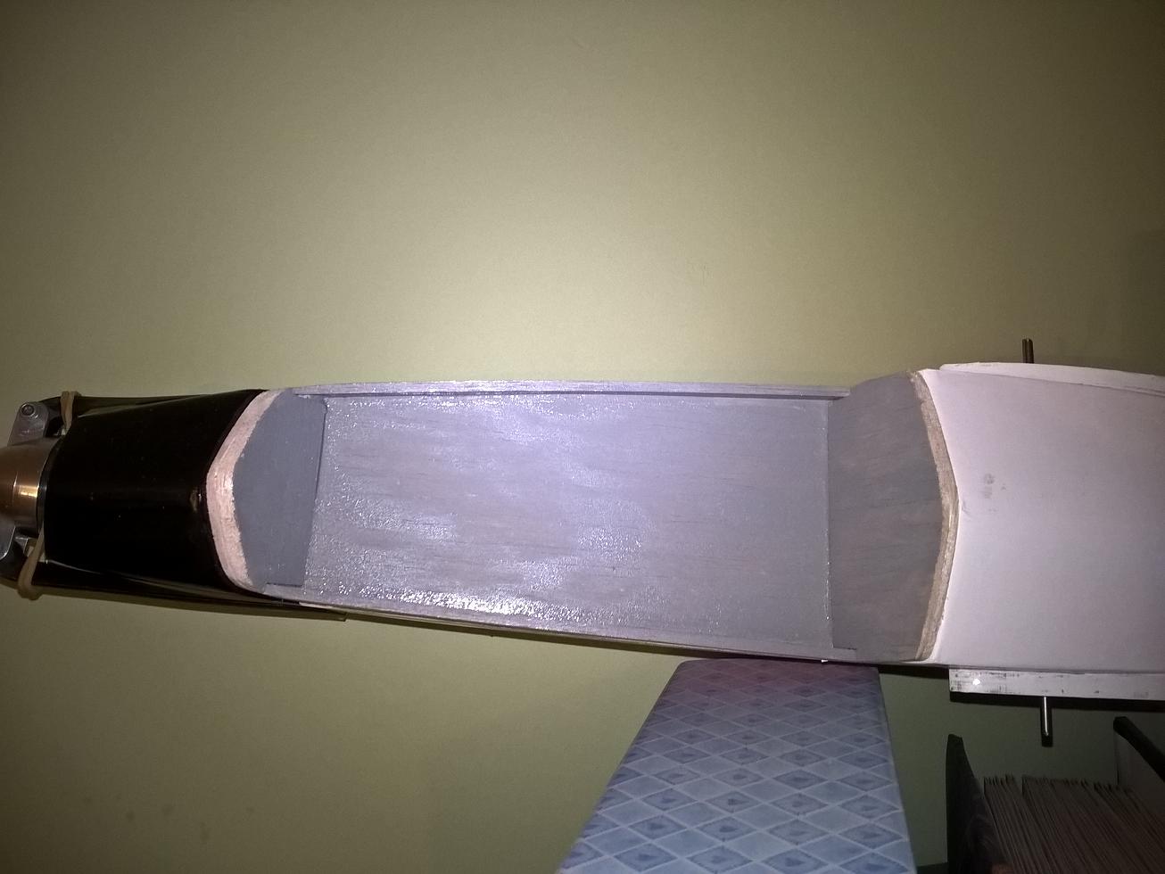

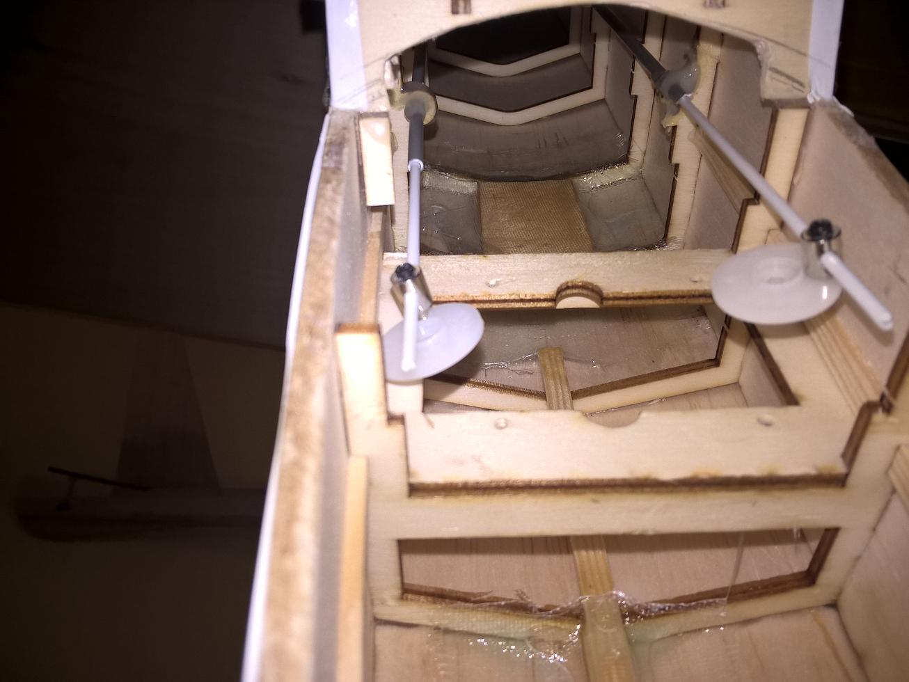

Zdecydowałem się pomalować wnętrze, tak wyglądało po pierwszej warstwie (farba jeszcze mokra):
WP_20150721_22_47_36_Pro_40.jpg [ 151.67 KiB | Przeglądany 14020 razy ]

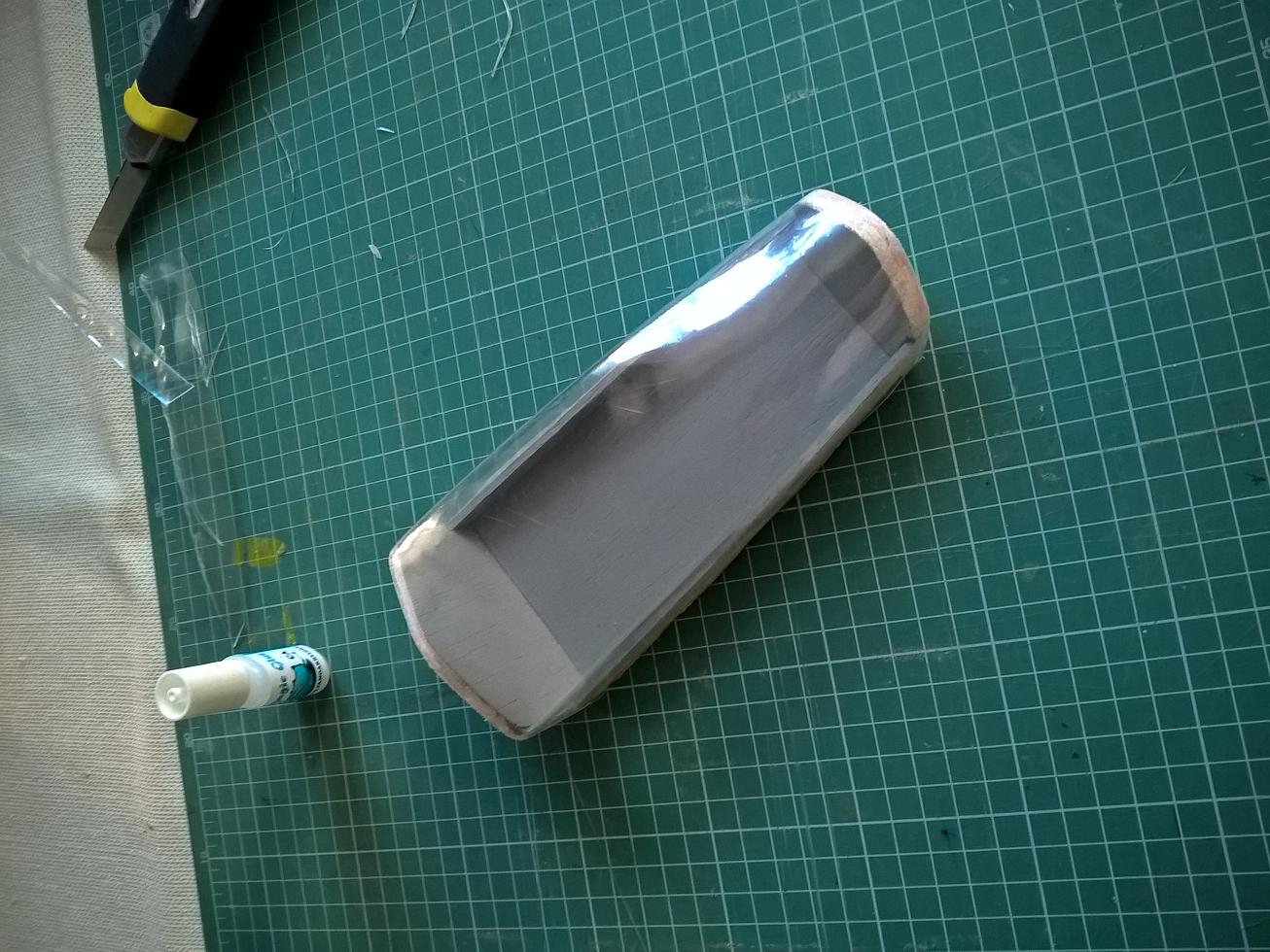

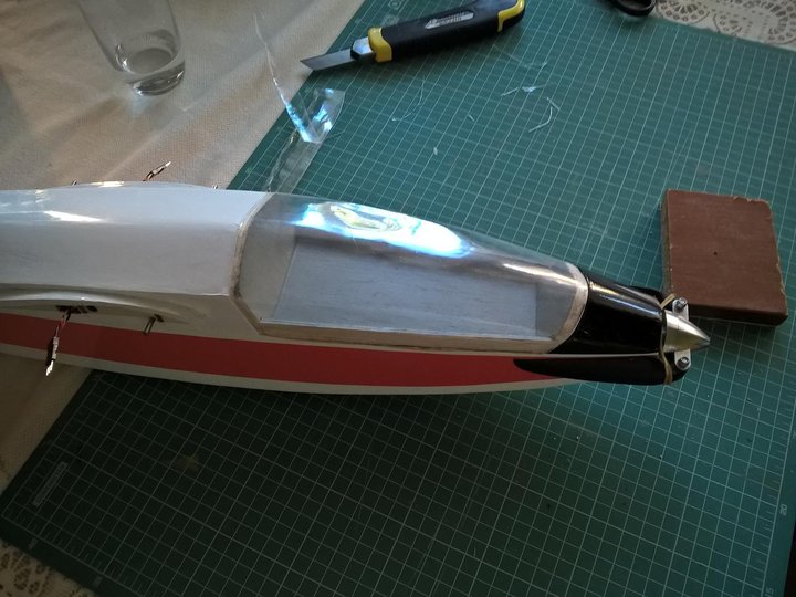

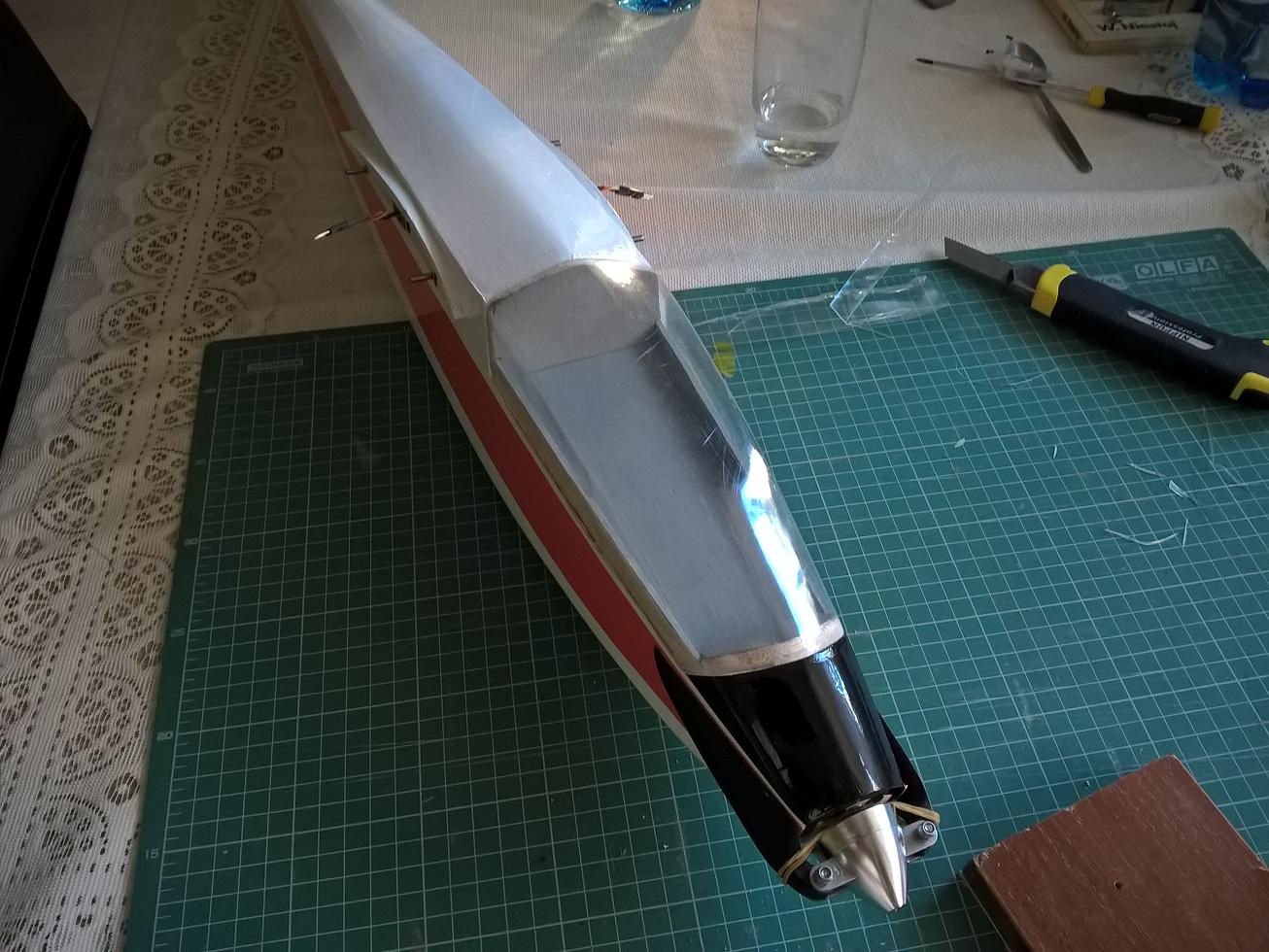

Druga warstwa, i montaż osłony.
WP_20150723_16_52_40_Pro_40.jpg [ 213.42 KiB | Przeglądany 14020 razy ]
WP_20150723_17_50_14_Pro_40.jpg [ 253.62 KiB | Przeglądany 14020 razy ]
WP_20150723_17_54_09_Pro_40.jpg [ 240.96 KiB | Przeglądany 14020 razy ]
WP_20150723_17_54_17_Pro_40.jpg [ 215.09 KiB | Przeglądany 14020 razy ]
Jak na pierwszy raz, wyszło ok. Teraz końcowe wyważenie i Foka czeka na oblot. :D :D

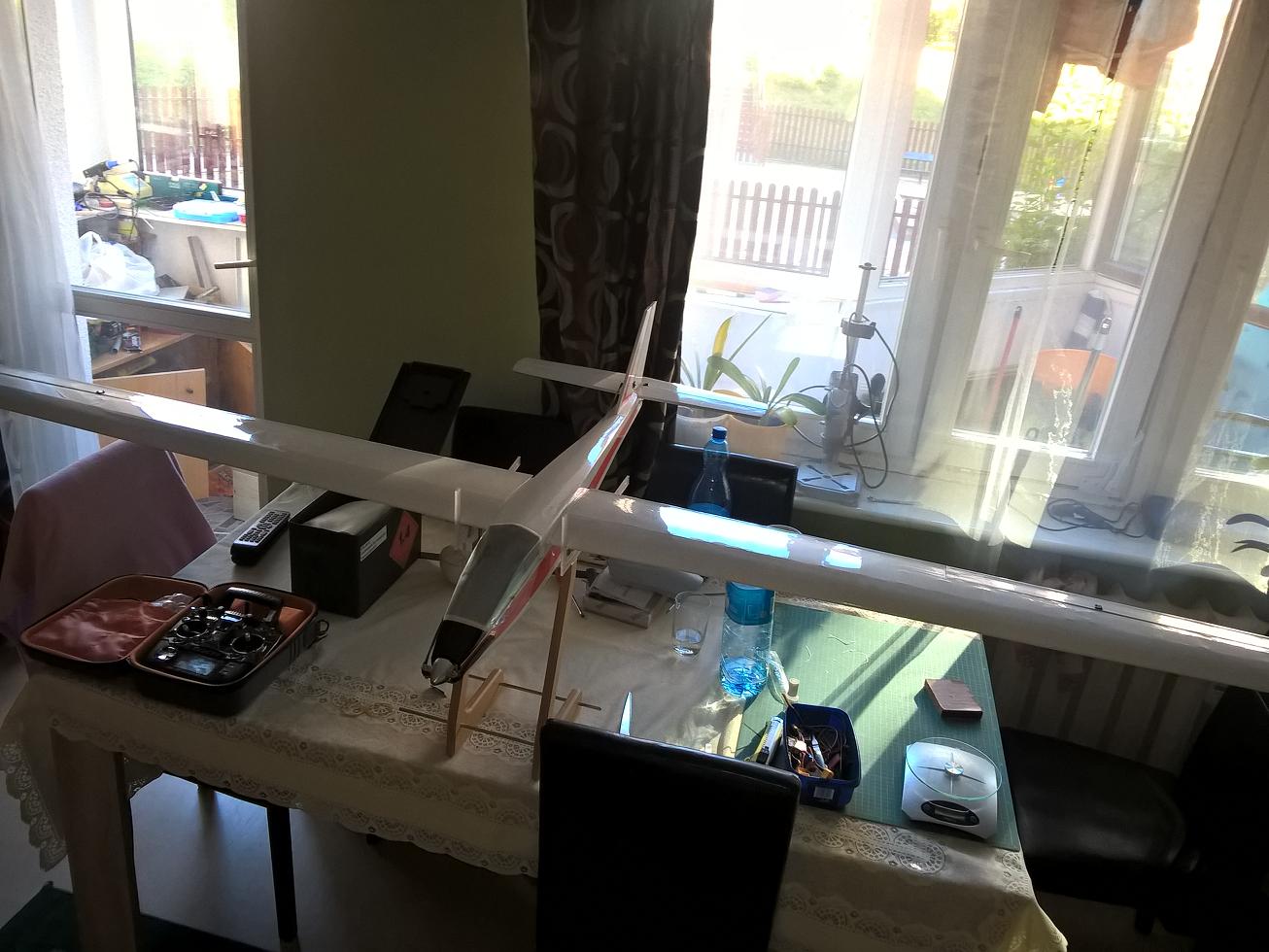

Budowa zakończona. Model ostatecznie wyważyłem. Wg. programu SC jest w zakresie 54,4 ÷ 66,9mm od krawędzi natarcia, mierząc przy kadłubie.
Do oblotu wybrałem wartość 60mm i tak wyważyłem model.
WP_20150723_18_33_42_Pro_40.jpg [ 197.91 KiB | Przeglądany 13982 razy ]
Waga do lotu wyszła 1060gram. Daje to obciążenie powierzchni na poziome: 34,5 g/dm2.

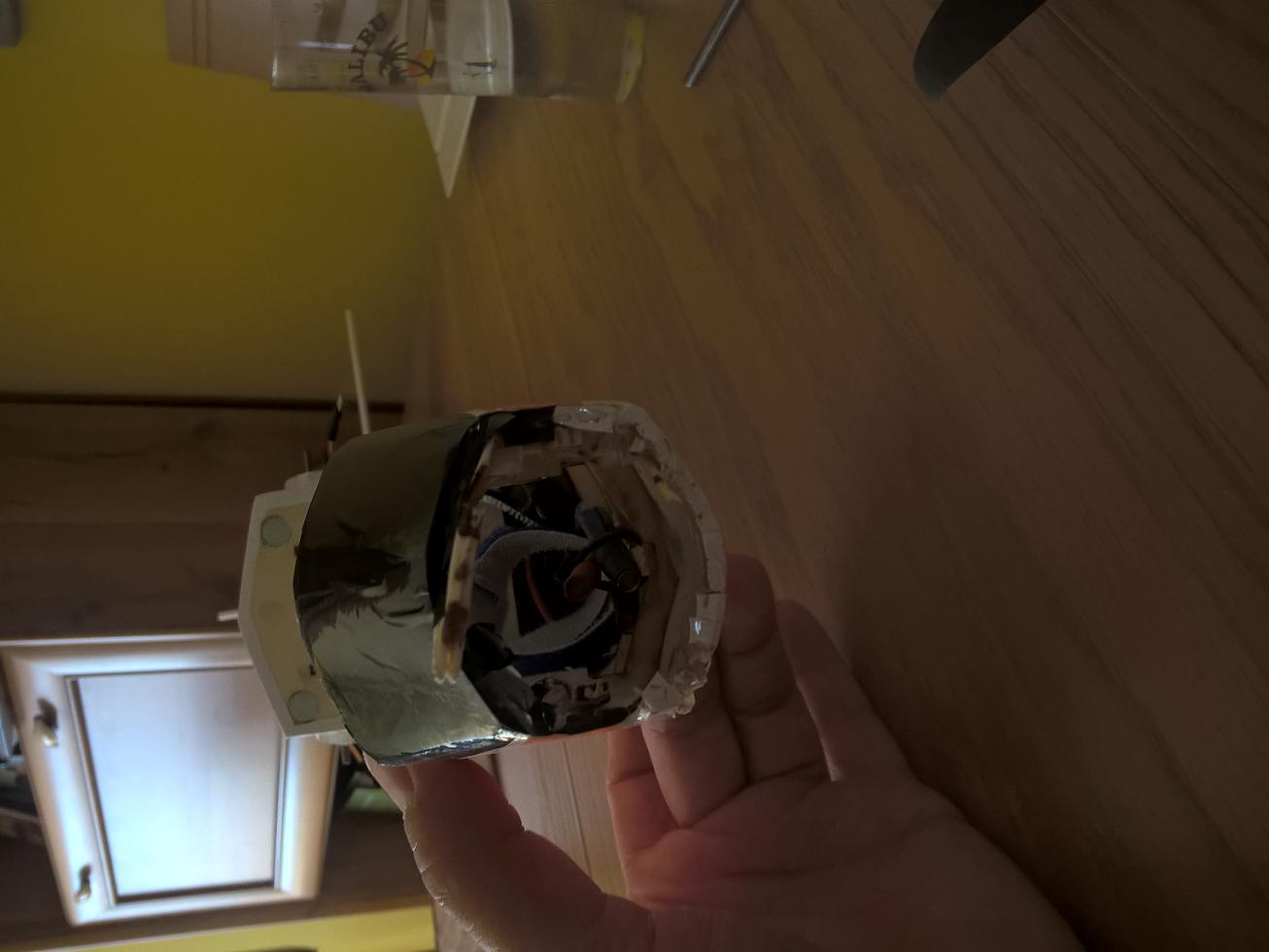

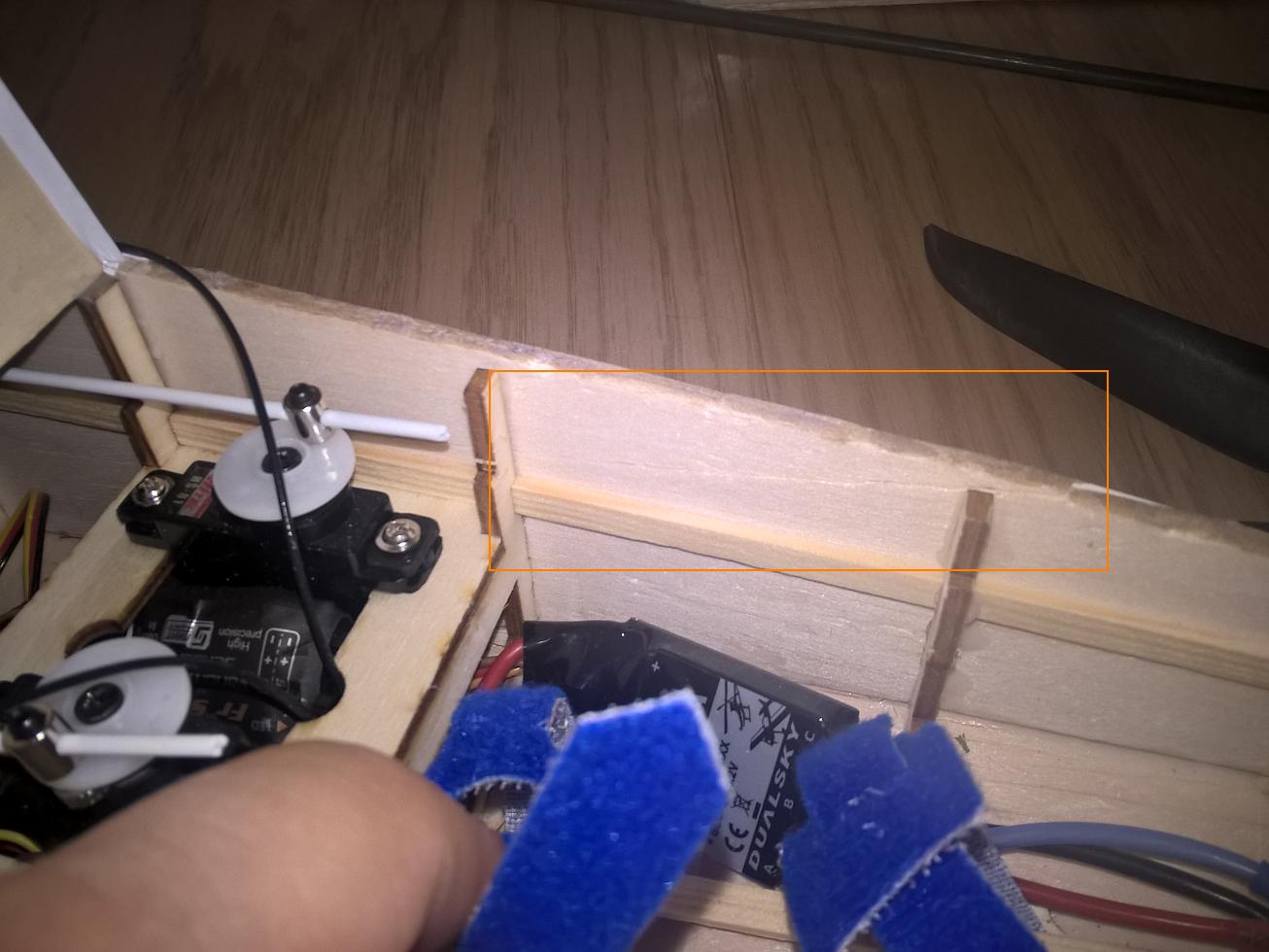

Robiłem wczoraj przegląd Foki po pikniku - wszystko wyglądało dobrze. Wybraliśmy się zatem razem z kol. milo
aby polatać na lotnisko.
Złożyłem model jak zawsze, średnie obroty i w górę - Foka poszła ładnie prosto przed siebie.
Chciałem wejść na pułap - dałem gaz na maksa i w tym momencie usłyszałem trochę inny dźwięk pracy silnika.
Już kiedyś to słyszałem w innym modelu gdzie latała cała wręga silnikowa....
Trochę się pokręciłem, kolejne podejście gaz na maksa, znów ten dźwięk - tylko teraz model zaczął nurkować...
Zdjąłem gaz i postanowiłem awaryjnie lądować... model zachowywał się trochę dziwnie - do głowy przyszło mi tylko jedno latający Lipol.
Lądowałem z wiatrem, trochę zbyt brutalnie posadziłem Fokę na płycie lotniska.
WP_20150805_11_20_30_Pro_40.jpg [ 190.38 KiB | Przeglądany 13914 razy ]
WP_20150805_11_20_42_Pro_40.jpg [ 167.09 KiB | Przeglądany 13914 razy ]
Uszkodzenia drobne, wszystko widoczne na zdjęciach.

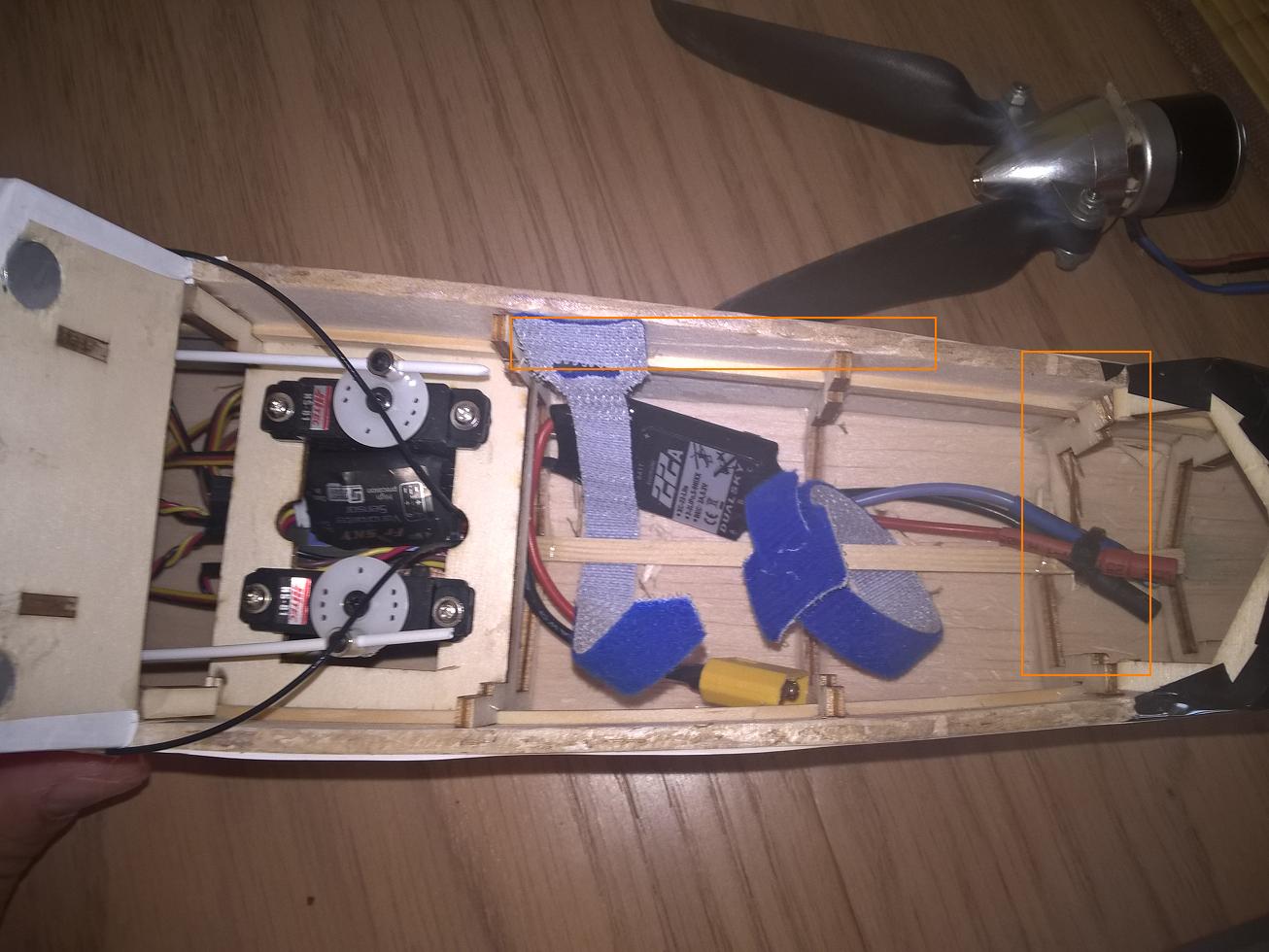

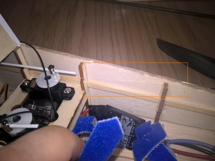

Generalnie zrobiłem dwa błędy konstrukcyjne
  • Wręga silnikowa z balsosklejki
  • Średniej jakości mocowanie LiPol
Mocowanie na 2 rzepy nie sprawdziło się akumulator miał możliwość zmiany położenia...
Następnym razem zrobię półkę i pewnie po wyważeniu nakleję pasek rzepa by akumulator siedział pewnie.
Balsosklejka - no cóż nie jest dobra na wszystko :lol: a przynajmniej nie w czystej postaci. Mogłem wręgę silnikową przelaminować...

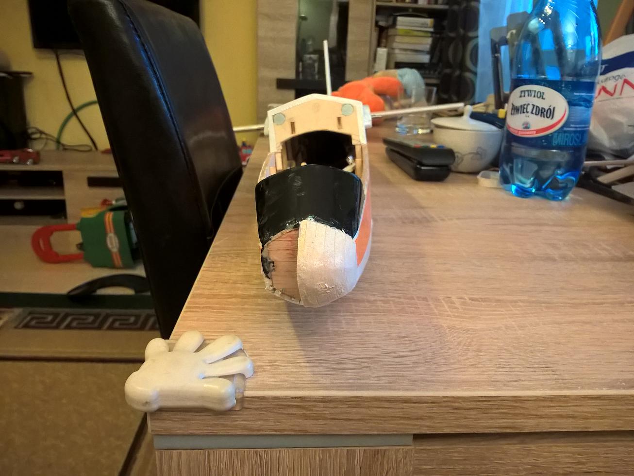

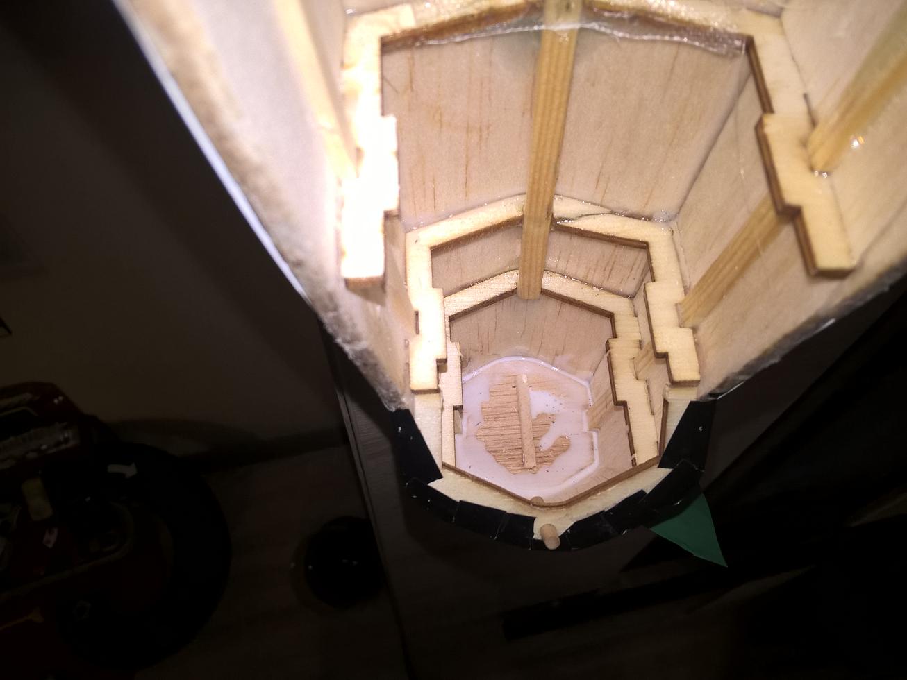

Post: 16 sie 2015, o 19:43

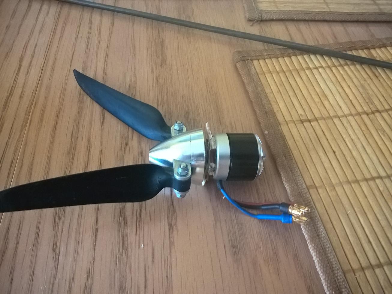

Foce silnik odbił się czkawką :lol: zatem nie będę jej więcej nim męczył.
Wymontowałem wyposażenie,
WP_20150816_19_27_04_Pro_40.jpg [ 131.65 KiB | Przeglądany 13871 razy ]
wzmocniłem uszkodzone elementy.
Zrobiłem wzmocnienie pod hak
WP_20150816_19_27_14_Pro_40.jpg [ 157.74 KiB | Przeglądany 13871 razy ]
i zaślepiłem dziób szybowca.
WP_20150816_19_27_31_Pro_40.jpg [ 141.69 KiB | Przeglądany 13871 razy ]

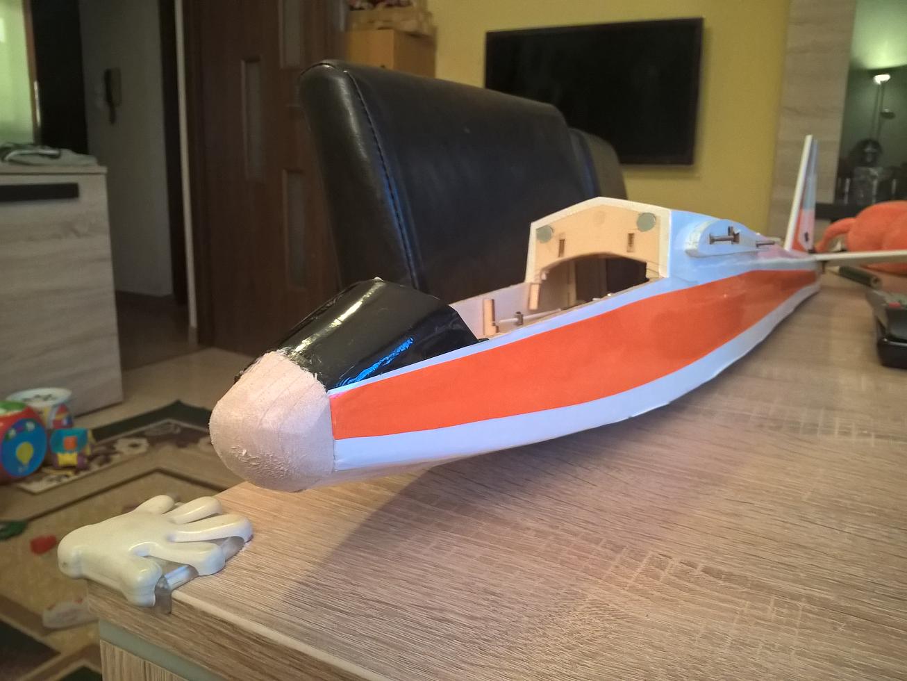

Ostatnio cierpię na brak czasu... ale coś udaje się zrobić.

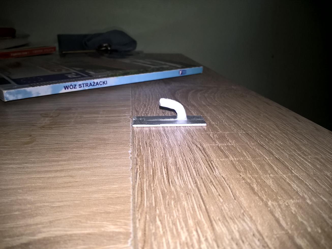

Powstał hak - wypiłowany z teownika:
WP_20150818_18_28_27_Pro_40.jpg [ 197.05 KiB | Przeglądany 13837 razy ]

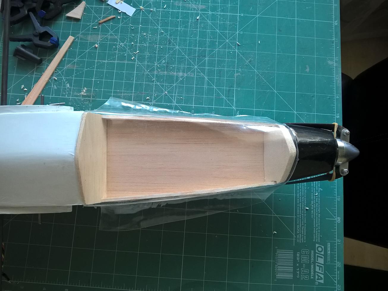

Zrobiłem sobie szablon na nosek, dziś udało się wstępnie wyszlifować jedną stronę.
WP_20150820_19_29_39_Pro_40.jpg [ 183.51 KiB | Przeglądany 13837 razy ]
WP_20150820_19_29_47_Pro_40.jpg [ 193.79 KiB | Przeglądany 13837 razy ]
Czas wkleić balsę na drugą i doprowadzić nosek do porządku :lol:
