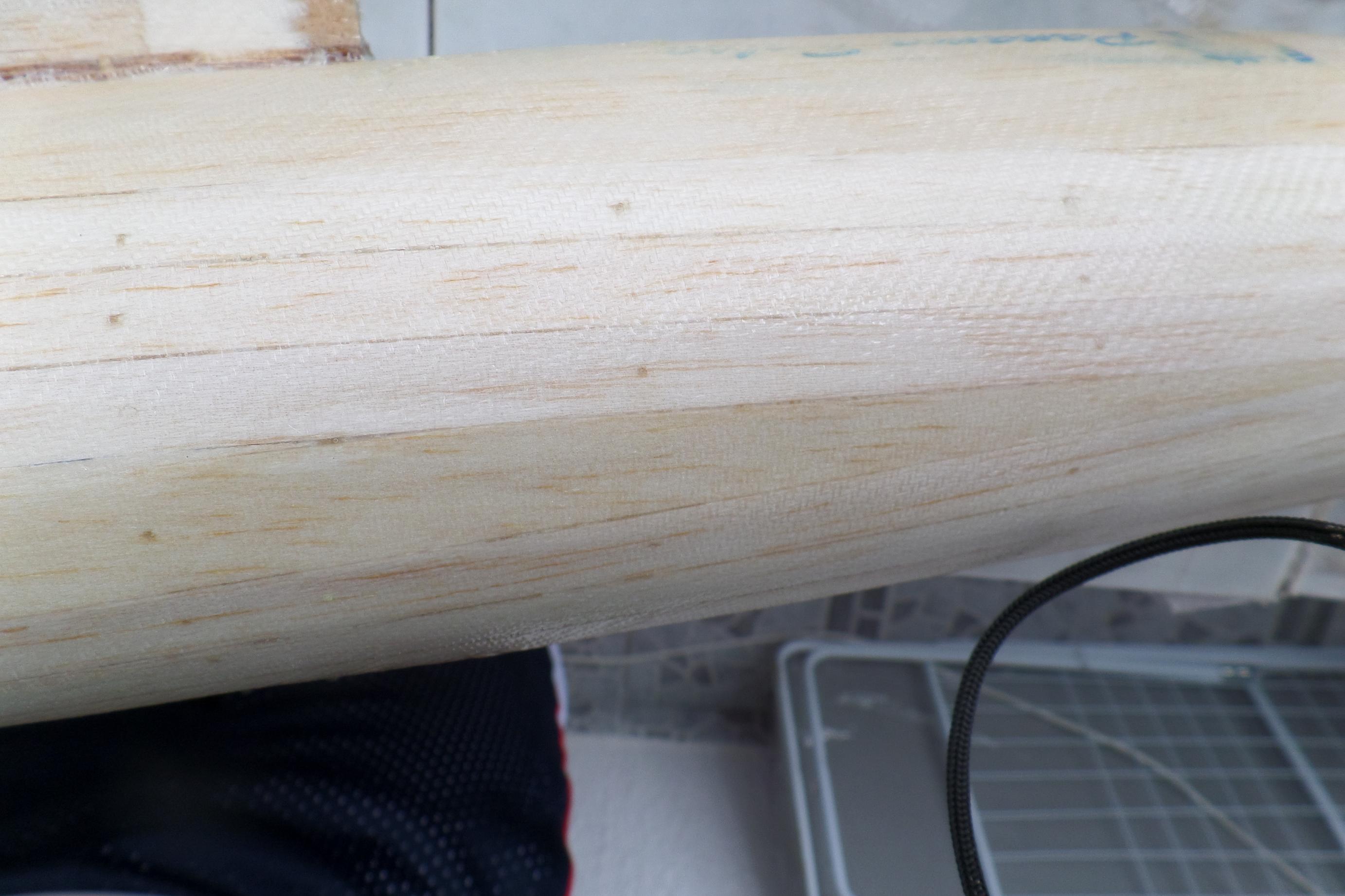

Generalnie nie.
Laminowałem tylko kadłub - tkanina + żywica poszły bezpośrednio na balsę.
Na SW, SK jest folia.
Post: 10 maja 2015, o 21:45
Posty: 285
Balsa nie odpiła za wiele ? Bezpośrednio na balsę to pewne ryzyko że drewno wyssa żywicę . Jeśli laminat zrobi się matowy i nieprzejżysty to ratunkiem jest ponowne przesycenie żywicą ale dopiero po utwardzeniu pierwszej warstwy.

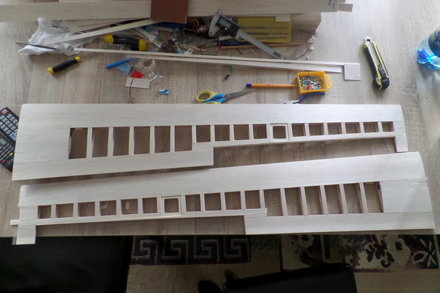

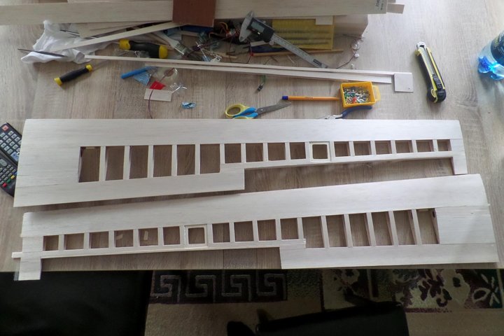

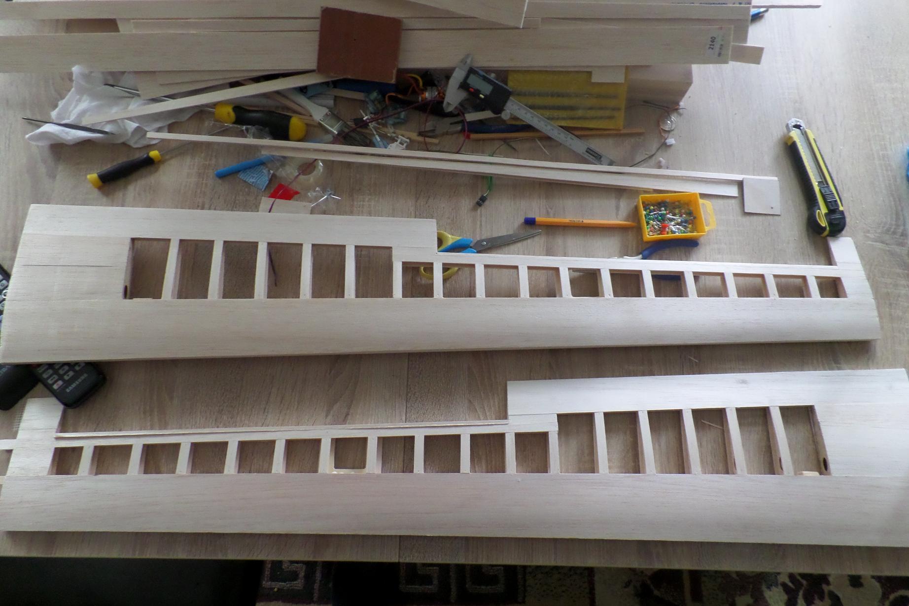

W między czasie kończę skrzydła. Jedno gotowe, drugie prawie.
Zostało oszlifować i wkleić natarcie. A potem lotka i folia :lol:

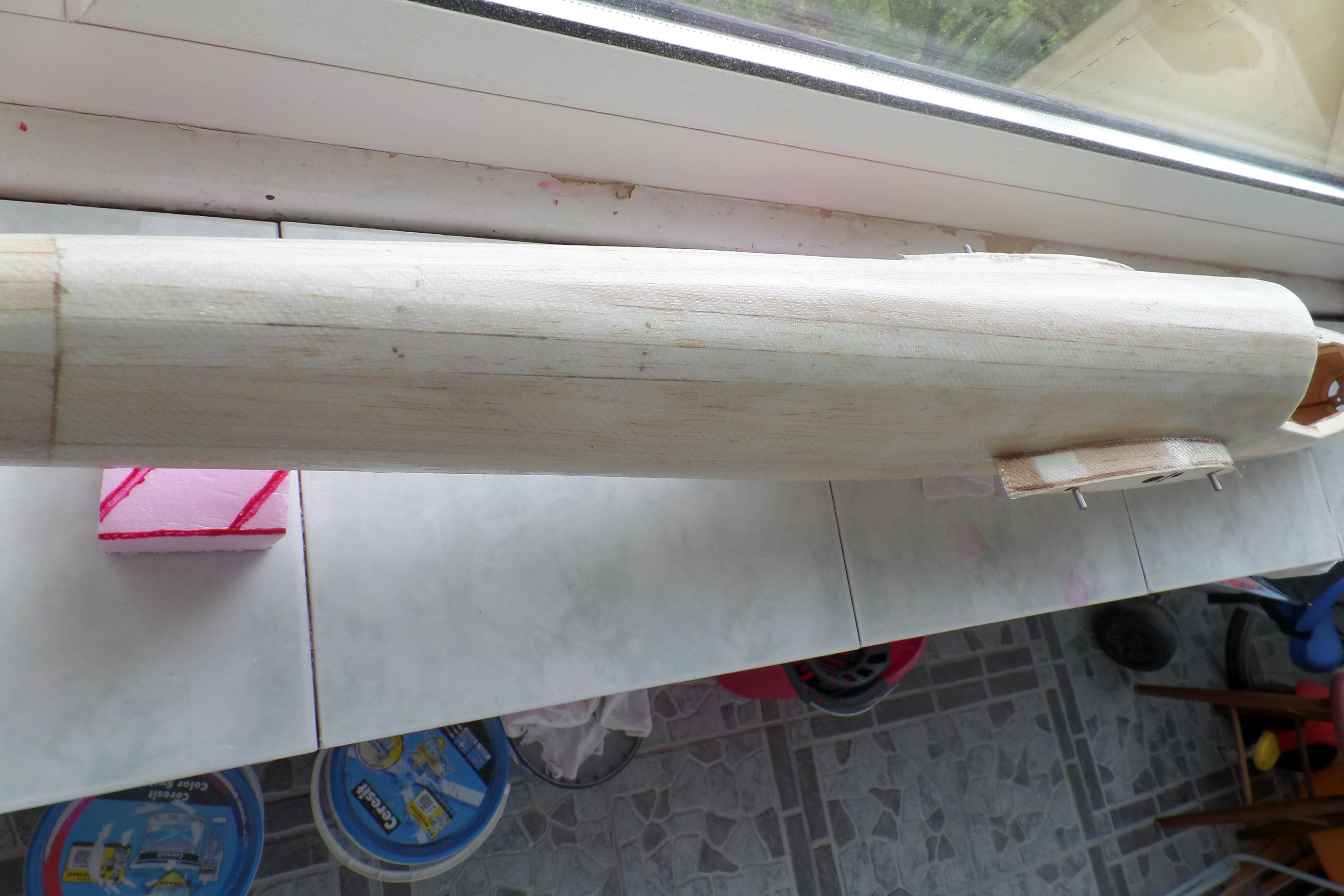

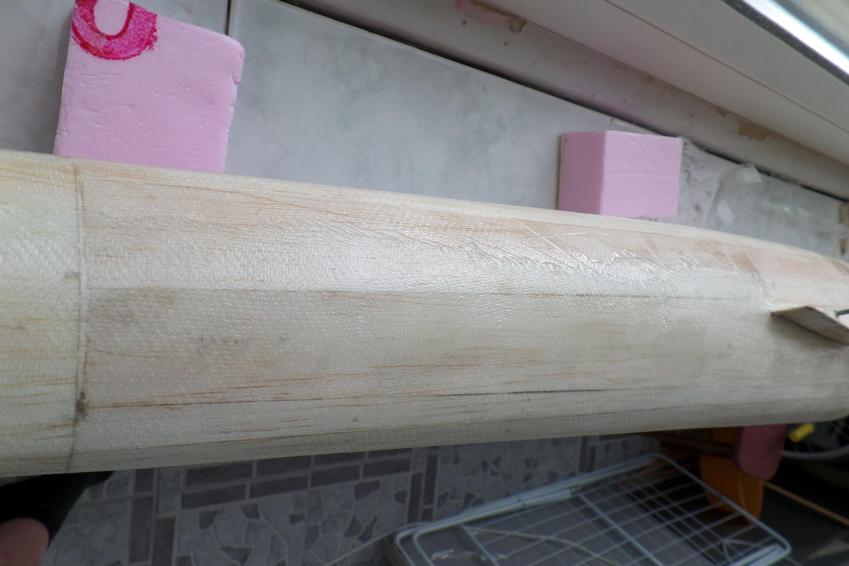

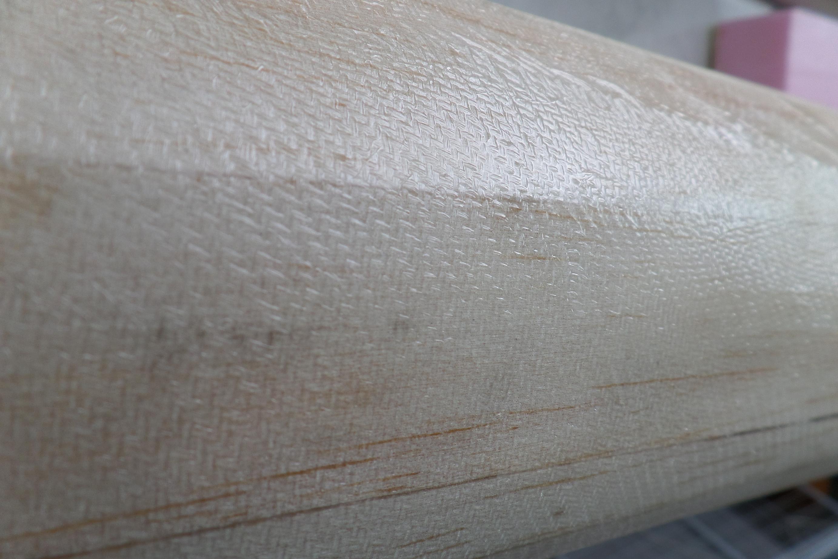

EDIT, zrobiłem jeszcze fotki kadłuba. Nic nie szlifowane, chyba dobrze wyszło.
SAM_4448_60.jpg [ 395.24 KiB | Przeglądany 13947 razy ]
SAM_4449_60.jpg [ 479.44 KiB | Przeglądany 13947 razy ]
SAM_4450_60.jpg [ 476.61 KiB | Przeglądany 13947 razy ]
SAM_4451_60.jpg [ 414.36 KiB | Przeglądany 13947 razy ]

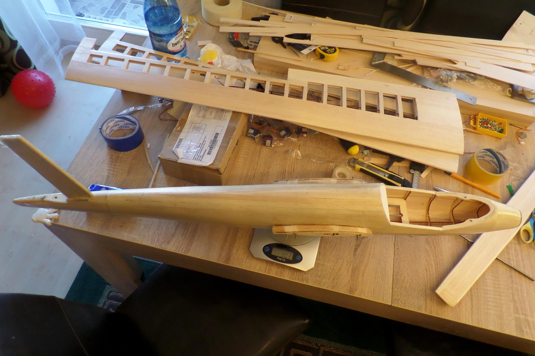

Skrzydła przygotowane do oklejania.
Miejsce lotki wzmocnione żywicą - lotka będzie na zawiasie z silikonu.
Natarcie wyszlifowane, końcówki płatów przygotowane.

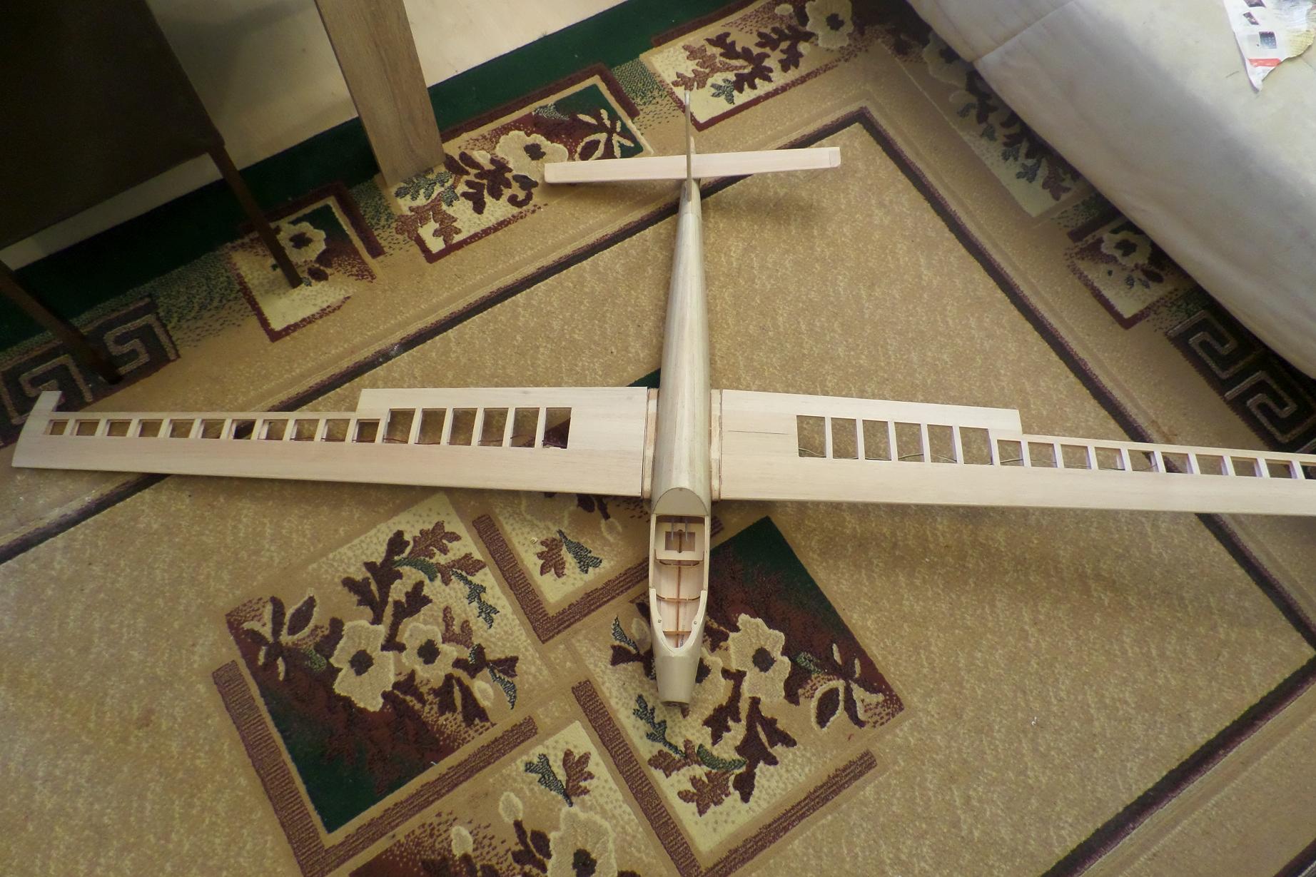

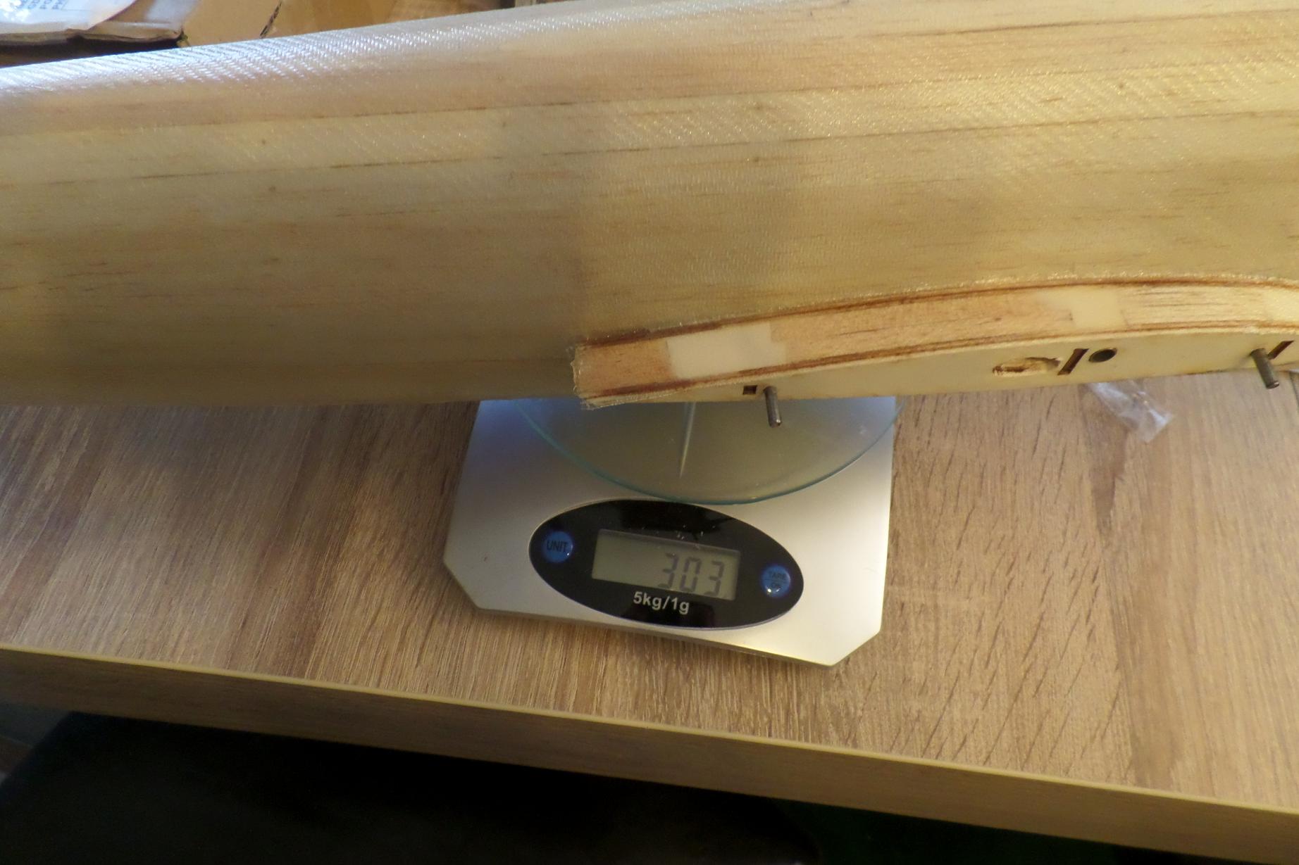

Wrzuciłem kadłub na wagę - pusty 303 gramy.
SAM_4455_40.jpg [ 255.56 KiB | Przeglądany 13910 razy ]
SAM_4454_40.jpg [ 210.31 KiB | Przeglądany 13910 razy ]

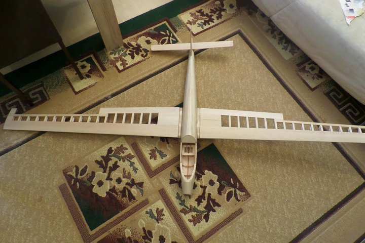

Potem dociąłem łącznik płatów - stal 5mm.
Nie obeszło się bez przymiarki:
SAM_4453_40.jpg [ 313.8 KiB | Przeglądany 13910 razy ]
W takim stanie całość waży 620 gram.

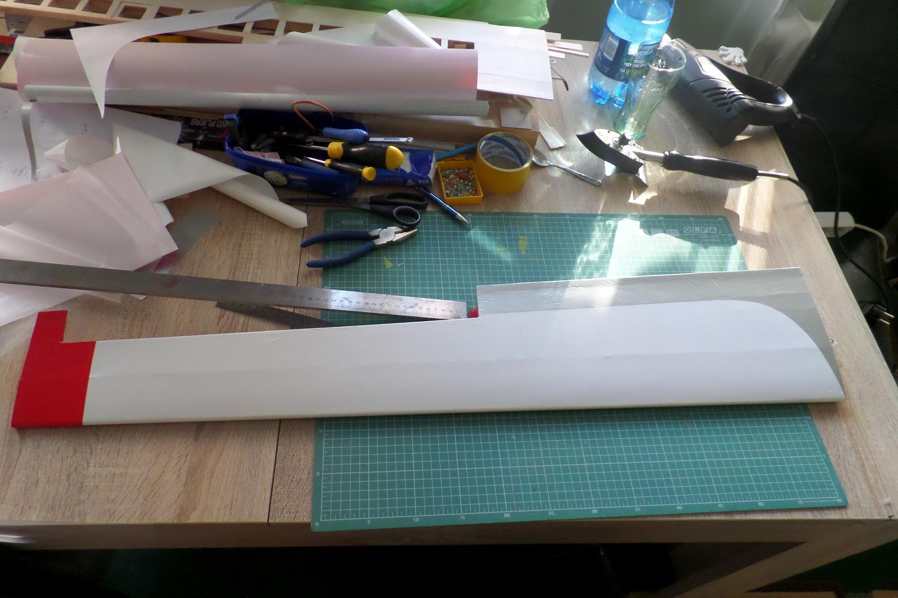

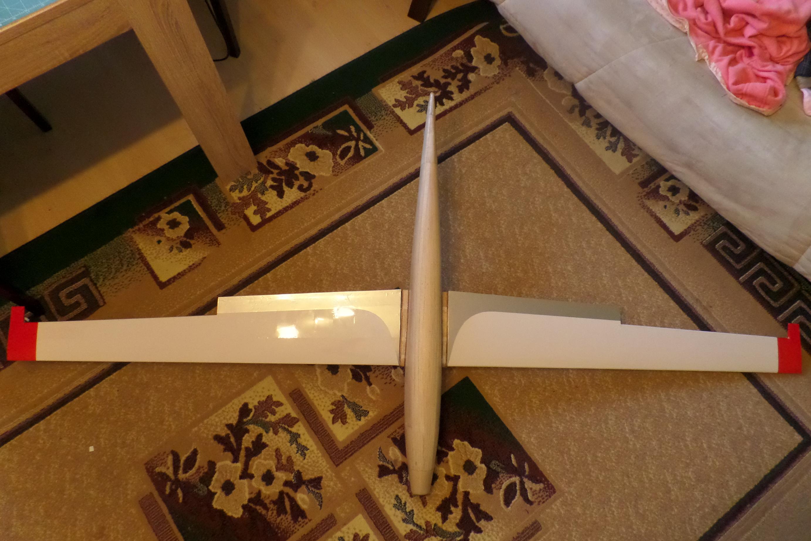

Okleiłem jedno skrzydło - wyszło średnio, milo mnie ostrzegał ale musiałem spróbować :lol:
SAM_4456_40.jpg [ 224.29 KiB | Przeglądany 13875 razy ]
SAM_4457_40.jpg [ 246.21 KiB | Przeglądany 13875 razy ]
Także, folia termiczna na folii termicznej - nie polecam, lepiej chyba zrobić te elementy z folii samoprzylepnej.

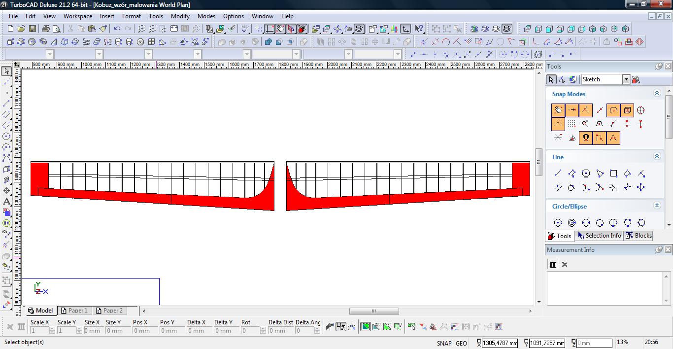

Opracowany wzór malowania:
Malowanie4.jpg [ 140.19 KiB | Przeglądany 13857 razy ]
Do pobrania:
Kobuz_wzór_malowania.pdf [33.3 KiB]
Pobrany 562 razy
Kobuz_wzór_malowania.DXF [902.85 KiB]
Pobrany 526 razy
PDF w formacie A0, druk bez skalowania, bez dopasowania do strony.
Jeśli chodzi o znaki rejestracyjne:
Wysokość znaków na płatach: 71,45 mm
Wysokość znaków na kadłubie: 43,1 mm
Krój czcionki dostępny tutaj: viewtopic.php?f=66&t=1188#p11552

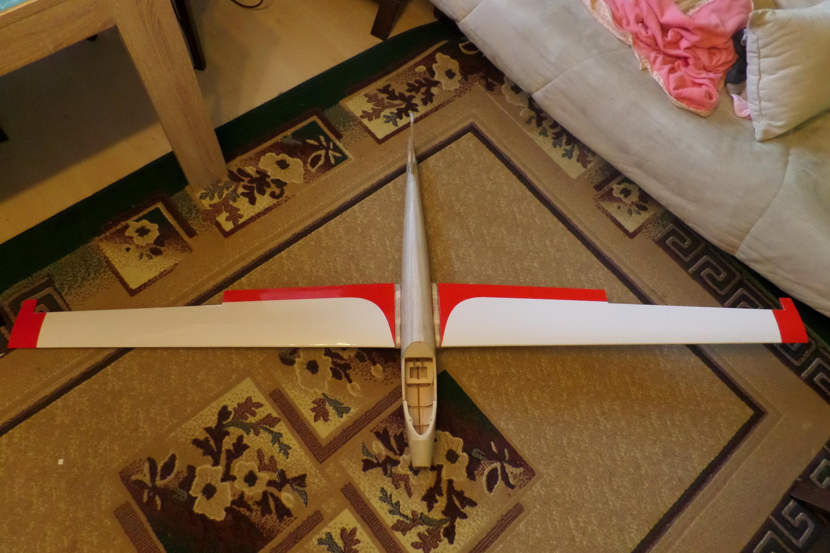

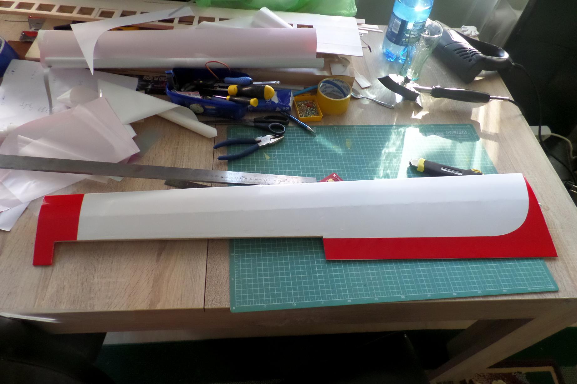

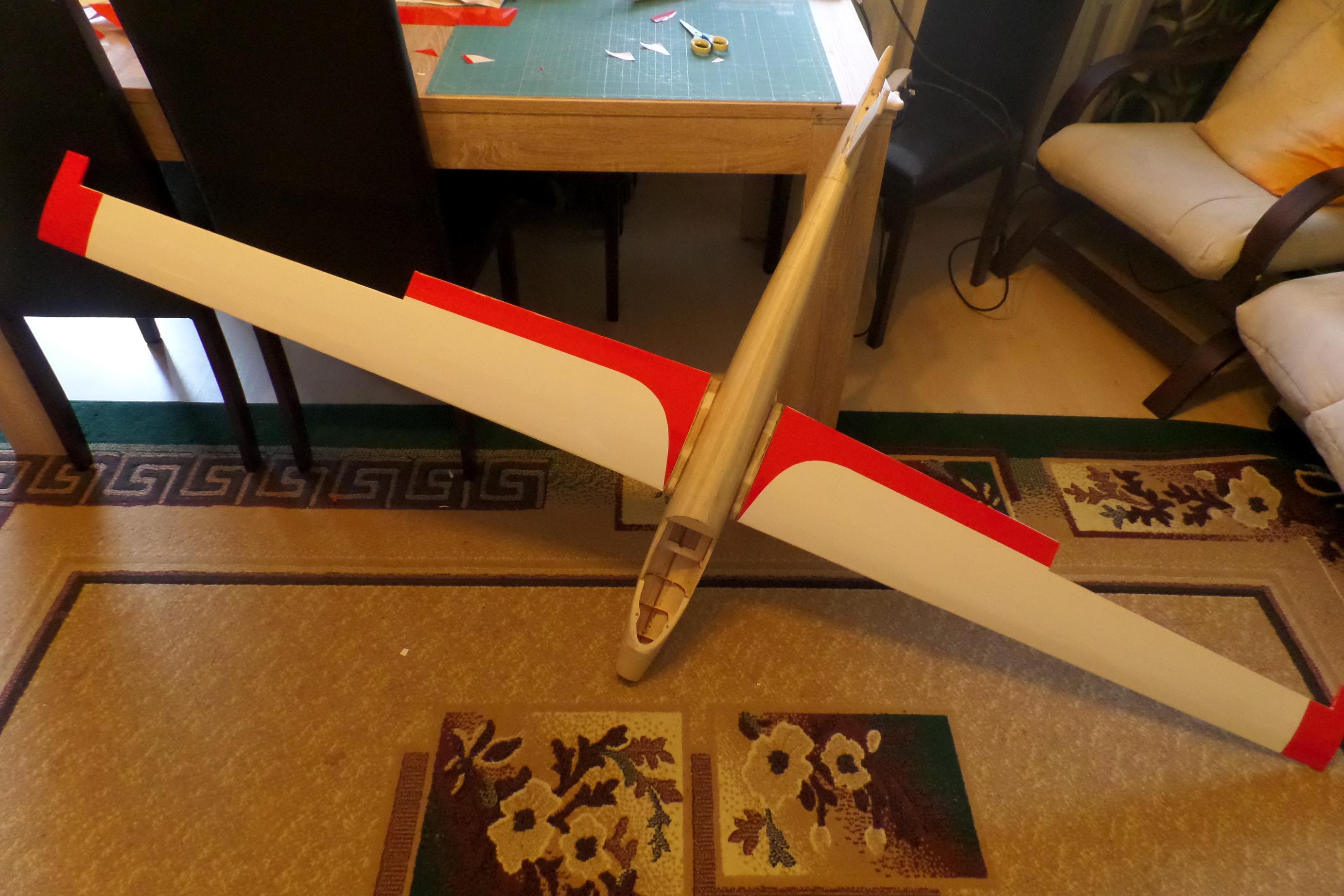

Post: 18 maja 2015, o 19:24
Posty: 1753
Drugie skrzydło wyszło lepiej.
Problem z pierwszym polegał na tym iż gdzieniegdzie pozostały ślady po żelazku - jak bym za mocno docisnął i wgniótł balsę.
Robiąc drugi płat zabrałem dzieciakom skarpetkę :lol:
Tym razem już nie był problemu, delikatnie powoli prasowałem pozbyłem się bąbli powietrza i nic nie wgniotłem. :D

Widać już światełko w tunelu :) Powiedz mi jak ze sztywnością statecznika pionowego. Nie ugina się na boki?
Post: 18 maja 2015, o 19:45
Posty: 1753
Nie, nie ma problemu. W natarciu ma sosnę 3x3 zaparta o stępkę.
Poza tym cały jest zalaminowany tkaniną 80g.
