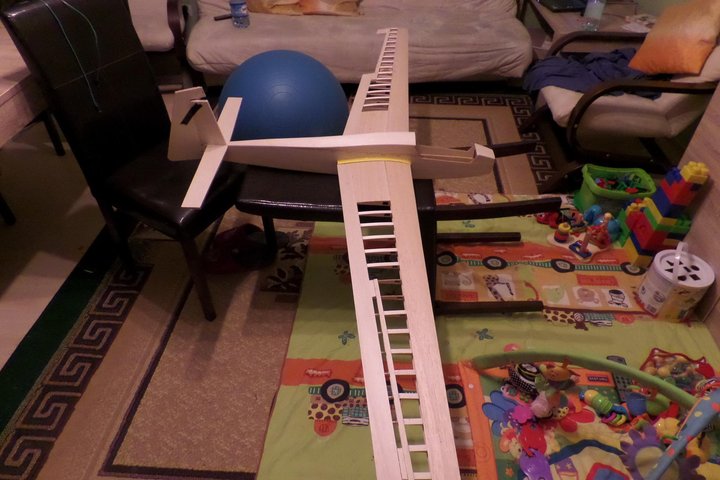

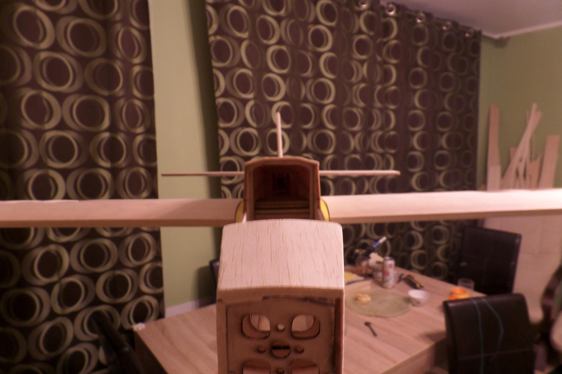

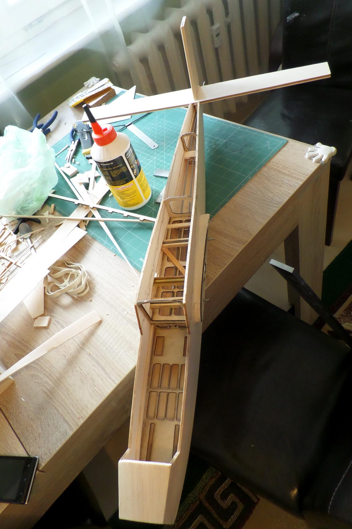

Miejsca między centropłatem a kadłubem wypełnione. Gdzieniegdzie już wyszlifowane pod profil.
Zamknąłem także kadłub od spodu. Na chwilę obecną kadłuba mam dość, idzie na półkę odpocząć - wracam do skrzydeł.
(Usterzenie to tylko przymiarka nie jest przyklejone)
SAM_3918_40.jpg [ 251.04 KiB | Przeglądany 15602 razy ]
SAM_3919_40.jpg [ 208.54 KiB | Przeglądany 15602 razy ]

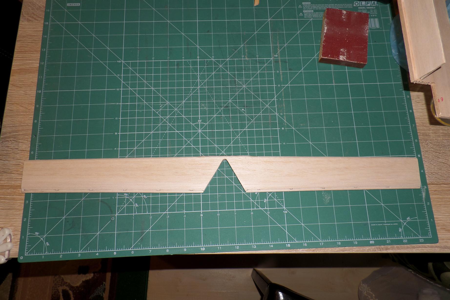

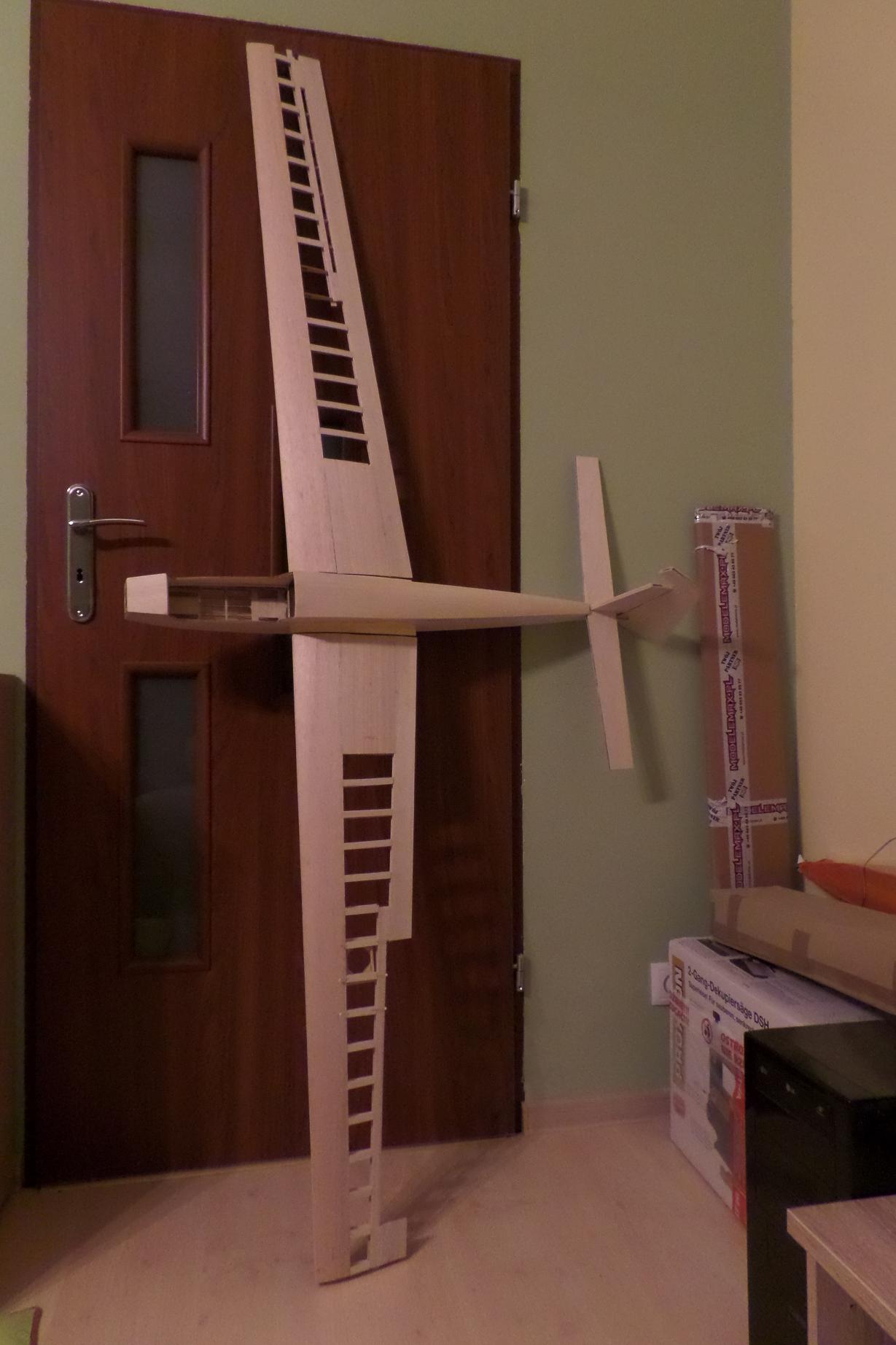

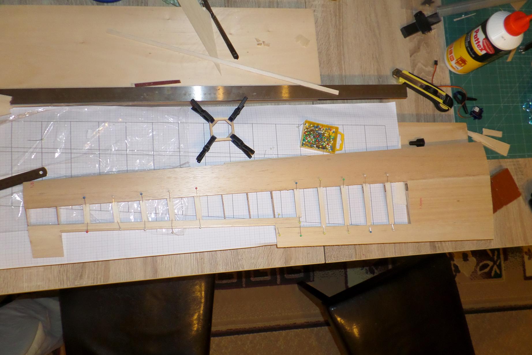

Efekt dzisiejszej pracy nad płatem.
SAM_3936_40.jpg [ 267.75 KiB | Przeglądany 15581 razy ]
SAM_3937_40.jpg [ 243.22 KiB | Przeglądany 15581 razy ]

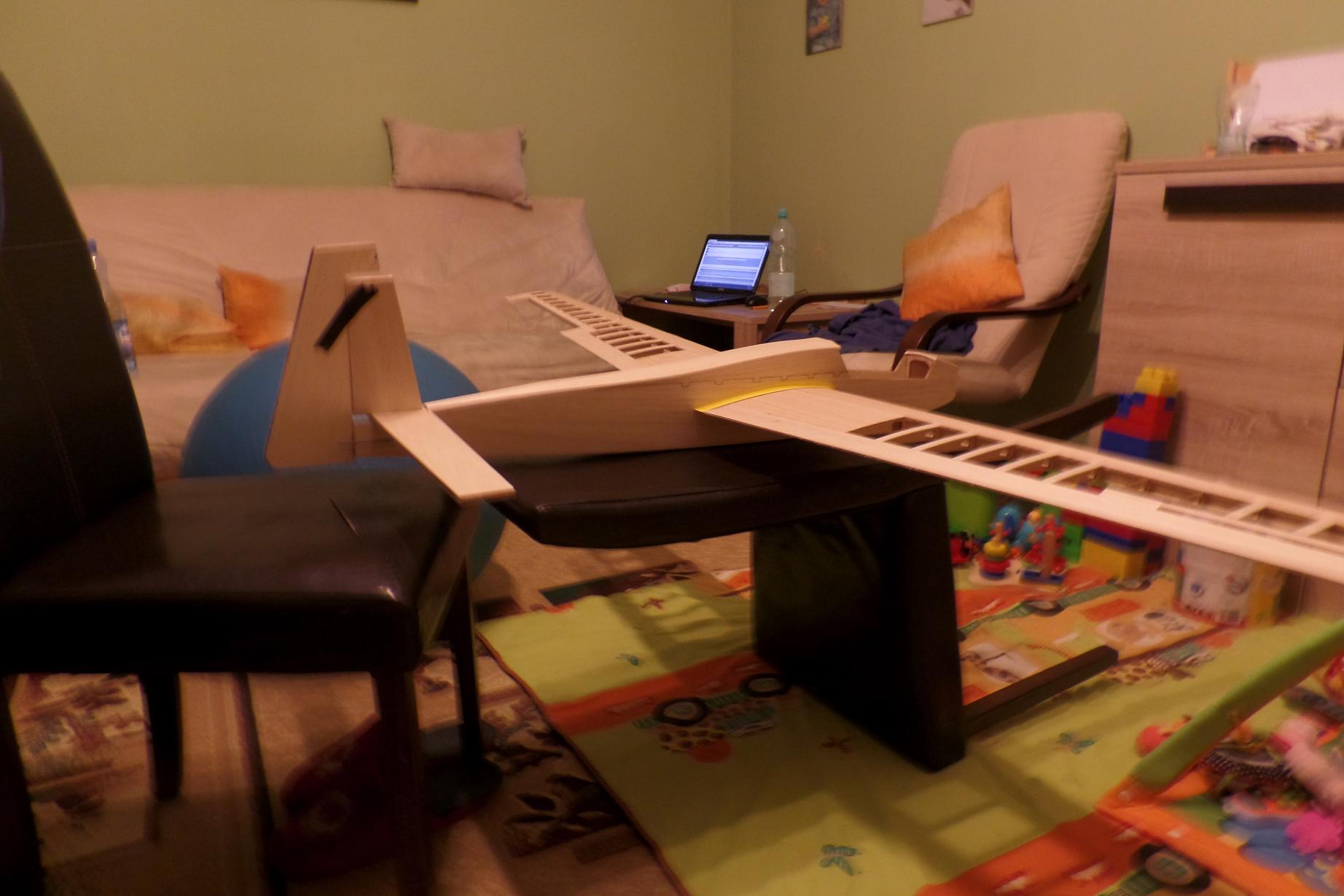

Płaty jeszcze się robią, naklejam nakładki na żeberka i je wykańczam.

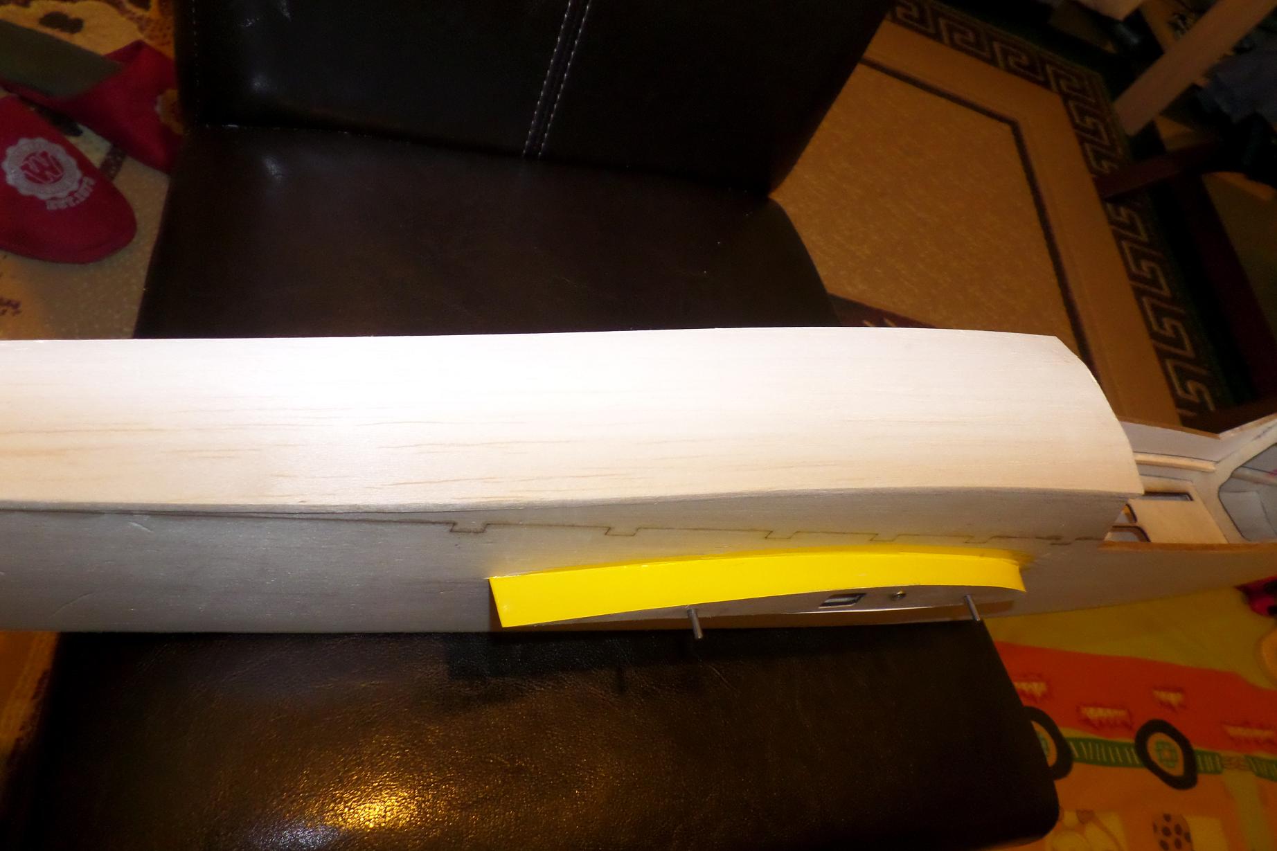

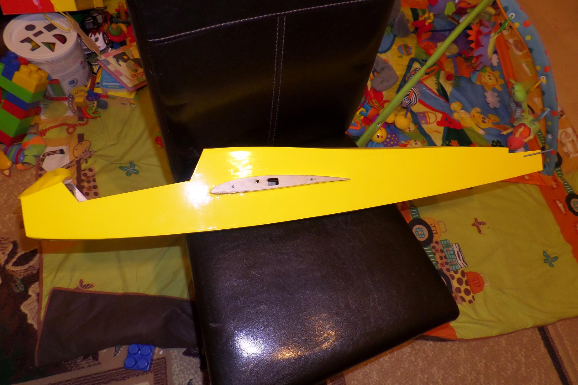

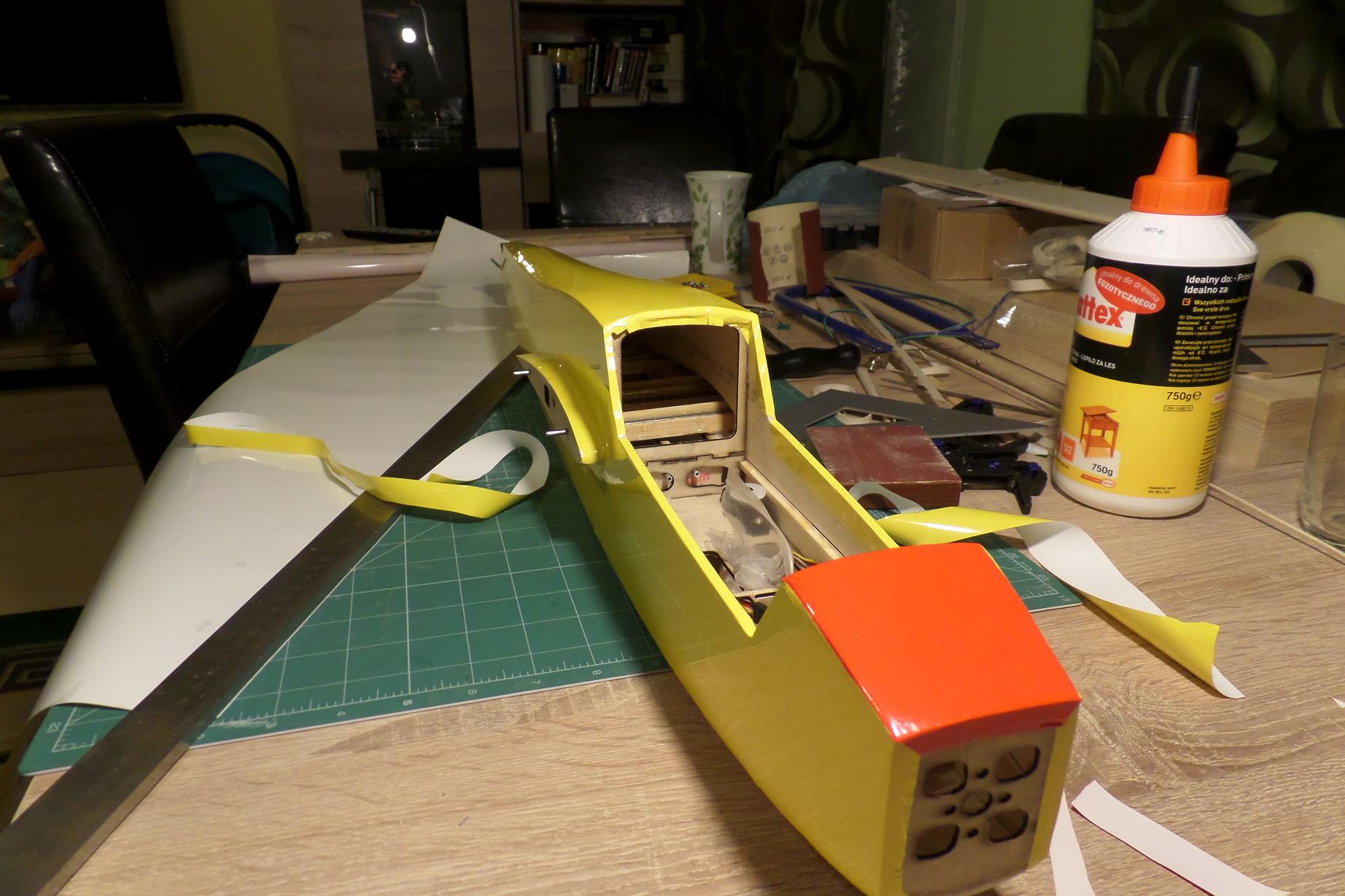

W między czasie wróciłem do kadłuba. Dokończyłem centropłat, zamknąłem górne pokrycie.
Na centropłacie położyłem też folię - taka przymiarka jak to okleić. Okazało się iż idzie całkiem dobrze.
SAM_3953_40.jpg [ 183.46 KiB | Przeglądany 15541 razy ]
SAM_3955_40.jpg [ 223.86 KiB | Przeglądany 15541 razy ]
Folia to Yellow-Mid z HK, zdjęcie zupełnie nie oddaje koloru. Jest jaśniejsza.
Na chwilę obecną kadłub, z łącznikiem i płatami waży 520 gram.
Edit,

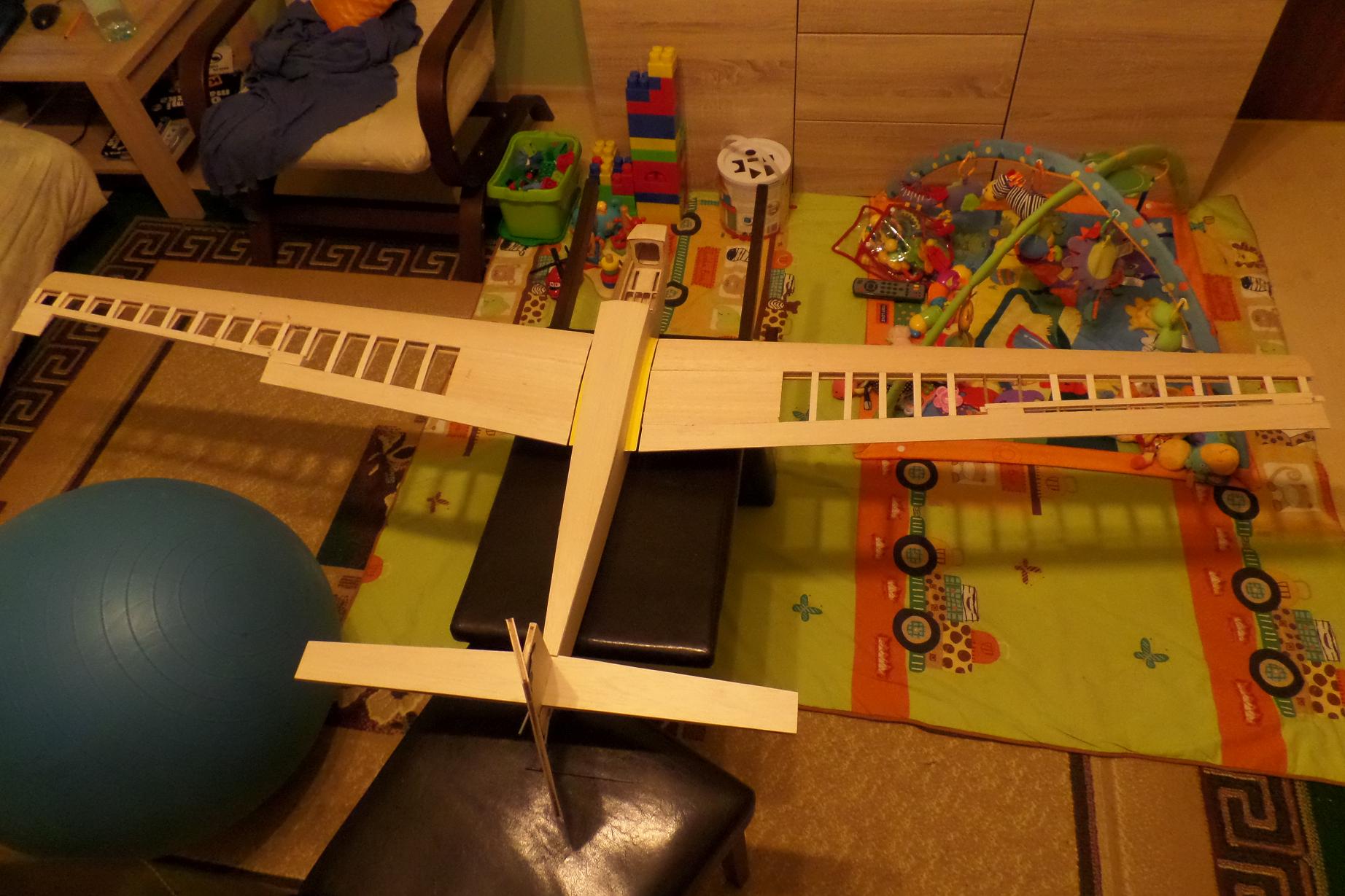

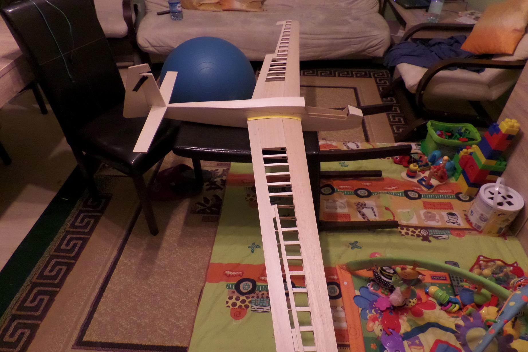

Jeszcze kilka fotek całości.
SAM_3956_40.jpg [ 259.68 KiB | Przeglądany 15530 razy ]
SAM_3957_40.jpg [ 172.85 KiB | Przeglądany 15530 razy ]
SAM_3958_40.jpg [ 253.52 KiB | Przeglądany 15530 razy ]
SAM_3959_40.jpg [ 173.26 KiB | Przeglądany 15530 razy ]
SAM_3960_40.jpg [ 181.18 KiB | Przeglądany 15530 razy ]

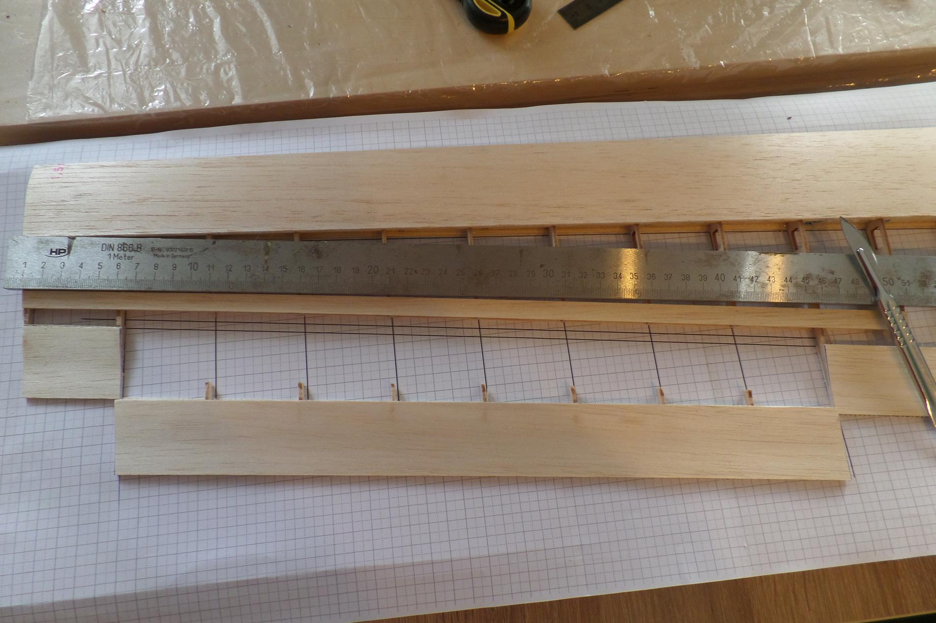

Wykańczam drugi płat - nic ciekawego, jak poprzednio nakładki i odcięcie lotki.

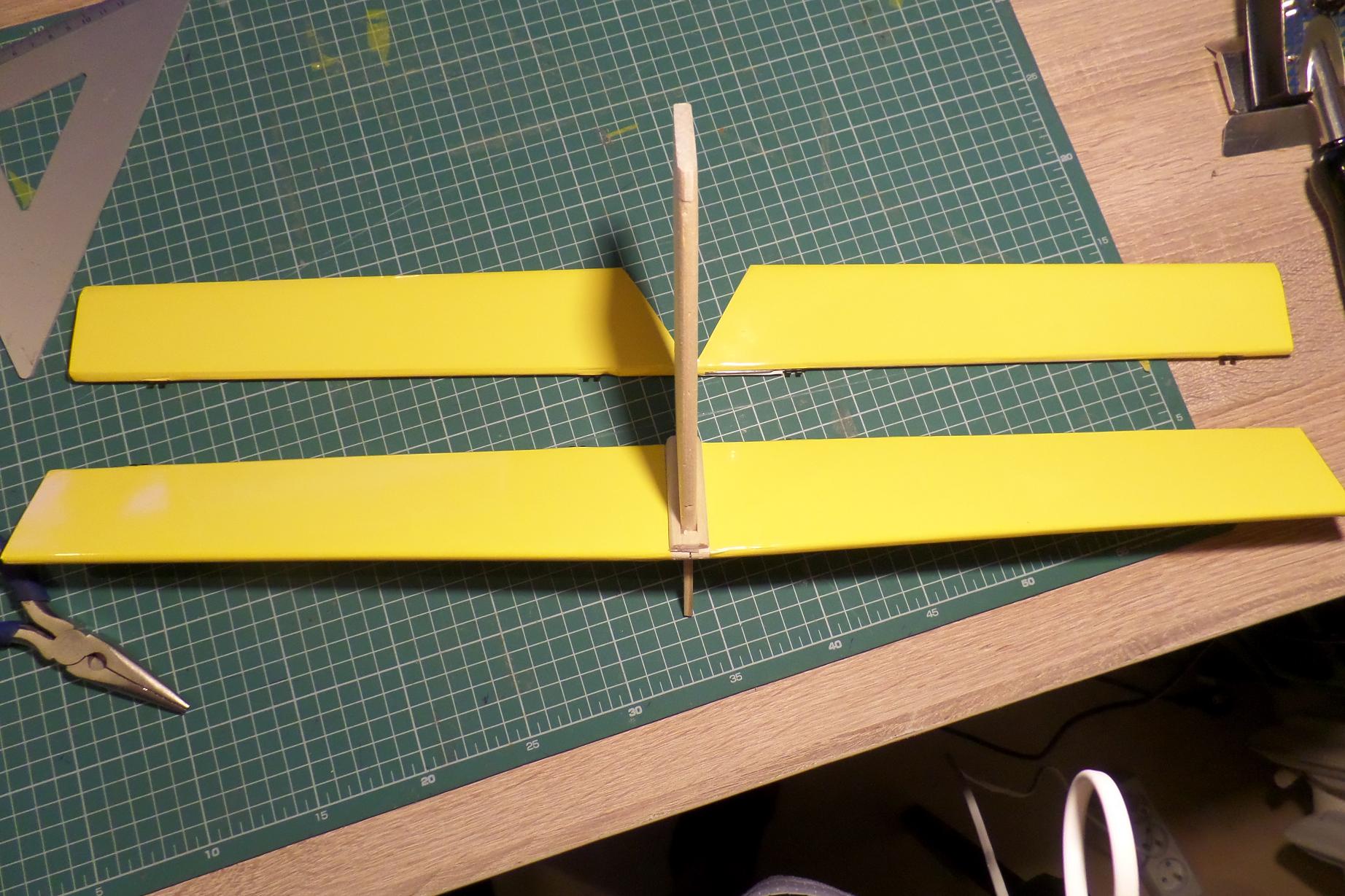

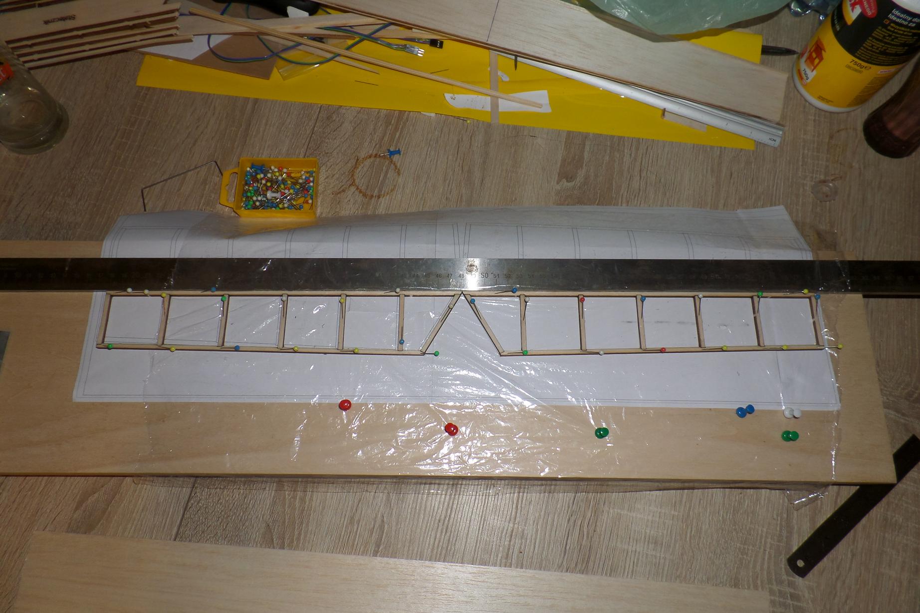

Zabrałem się tez w końcu za SW. Będzie on oklejany balsą 1,5. Będą tez rozpórki i wzmocnienia.
Połówki połączone będą prętem stalowym fi 1,5 - odpowiednio wygiętym.

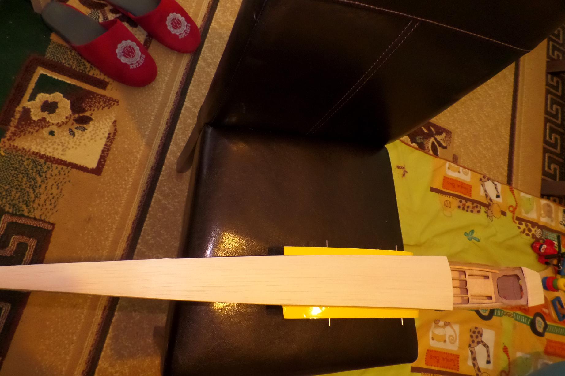

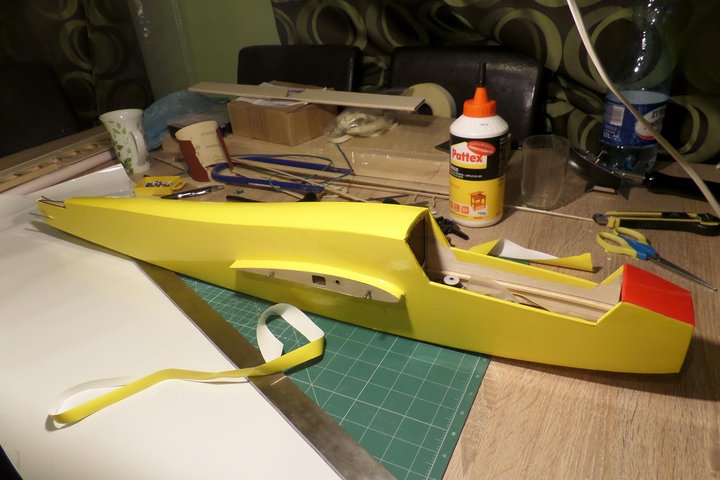

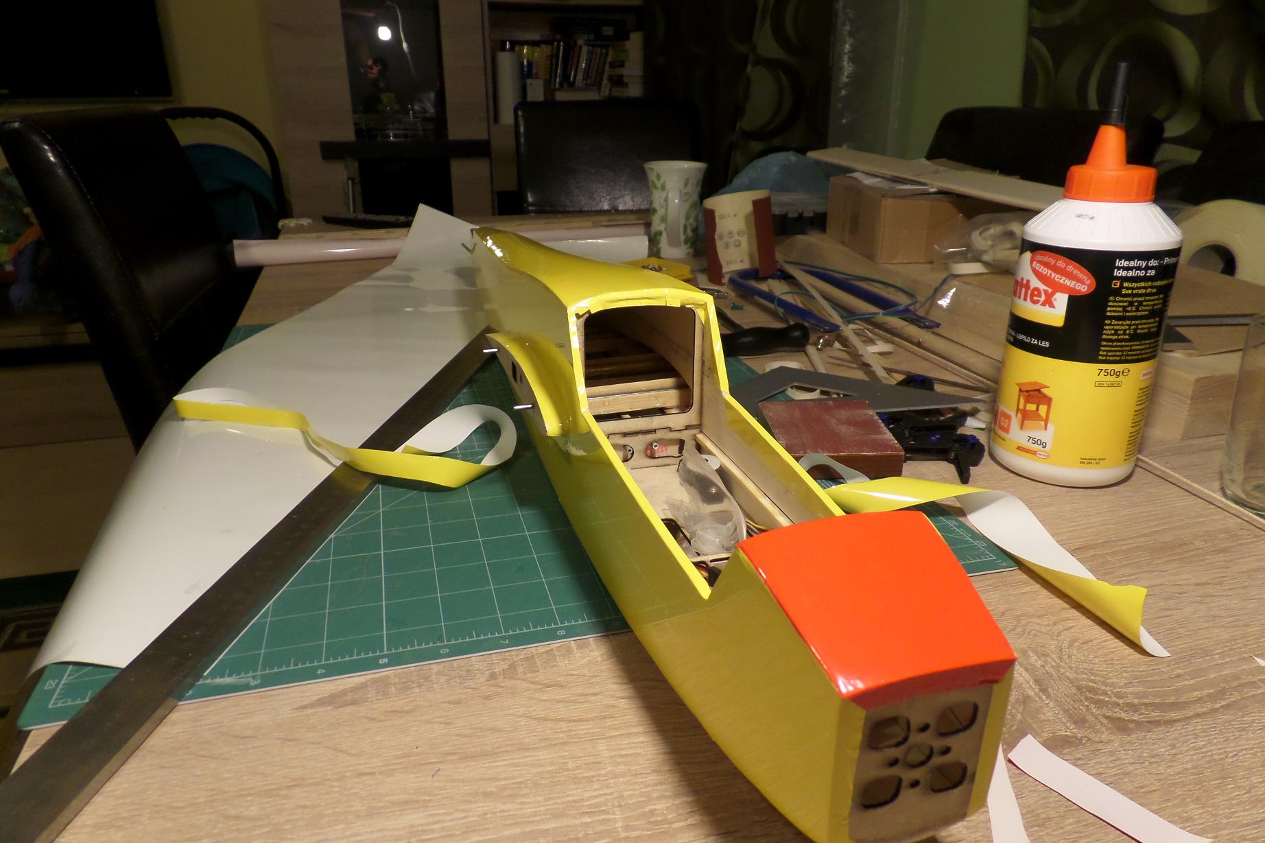

A w między czasie aby przetestować kolor okleiłem jeden bok kadłuba.
Jeszcze trzeba naciągnąć folię opalarką i będzie git.
SAM_3989_40.jpg [ 243.83 KiB | Przeglądany 15493 razy ]

SW, zamknięty schnie klej. Łącznik po naradzie na czacie zrobiłem z pręta fi2mm.

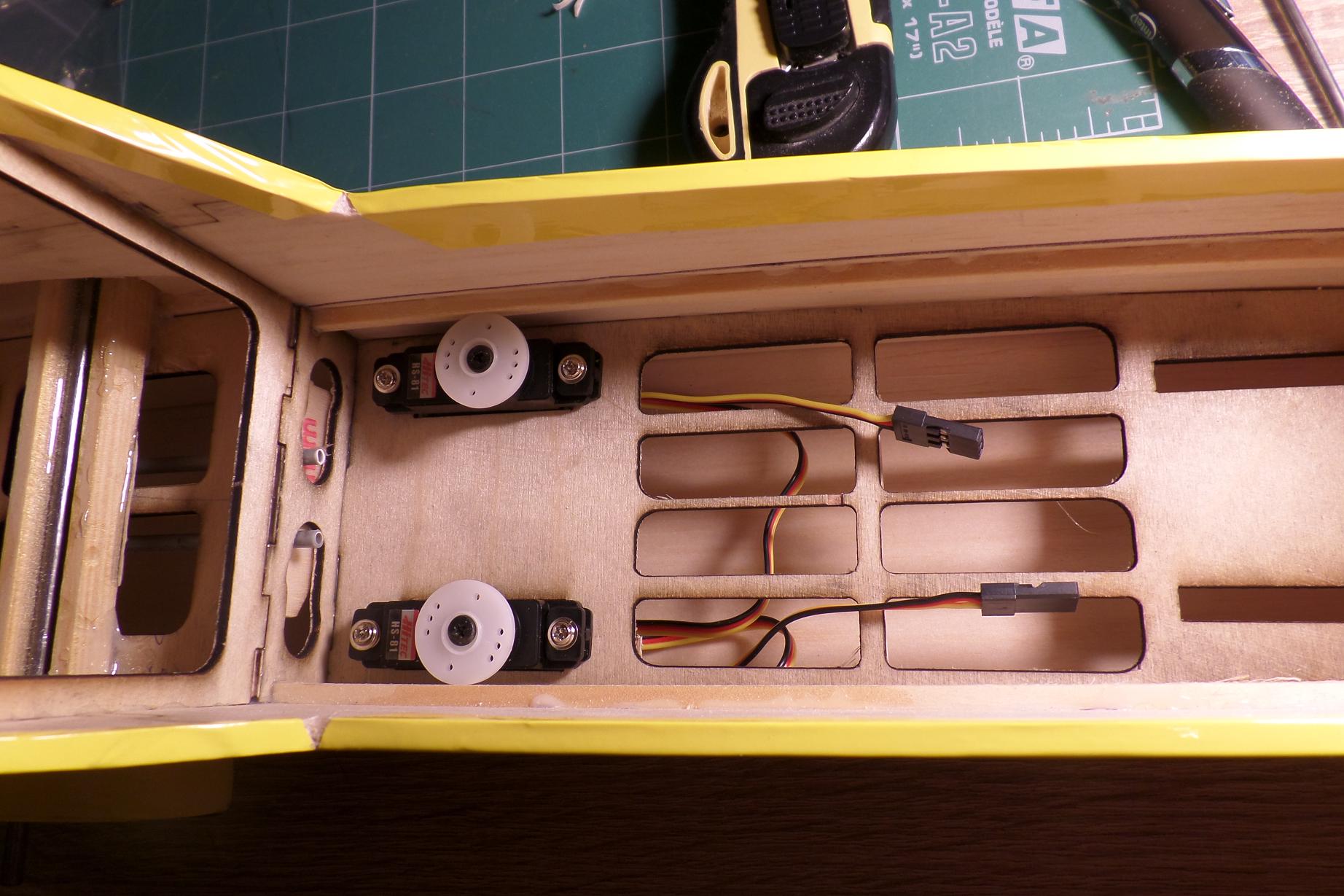

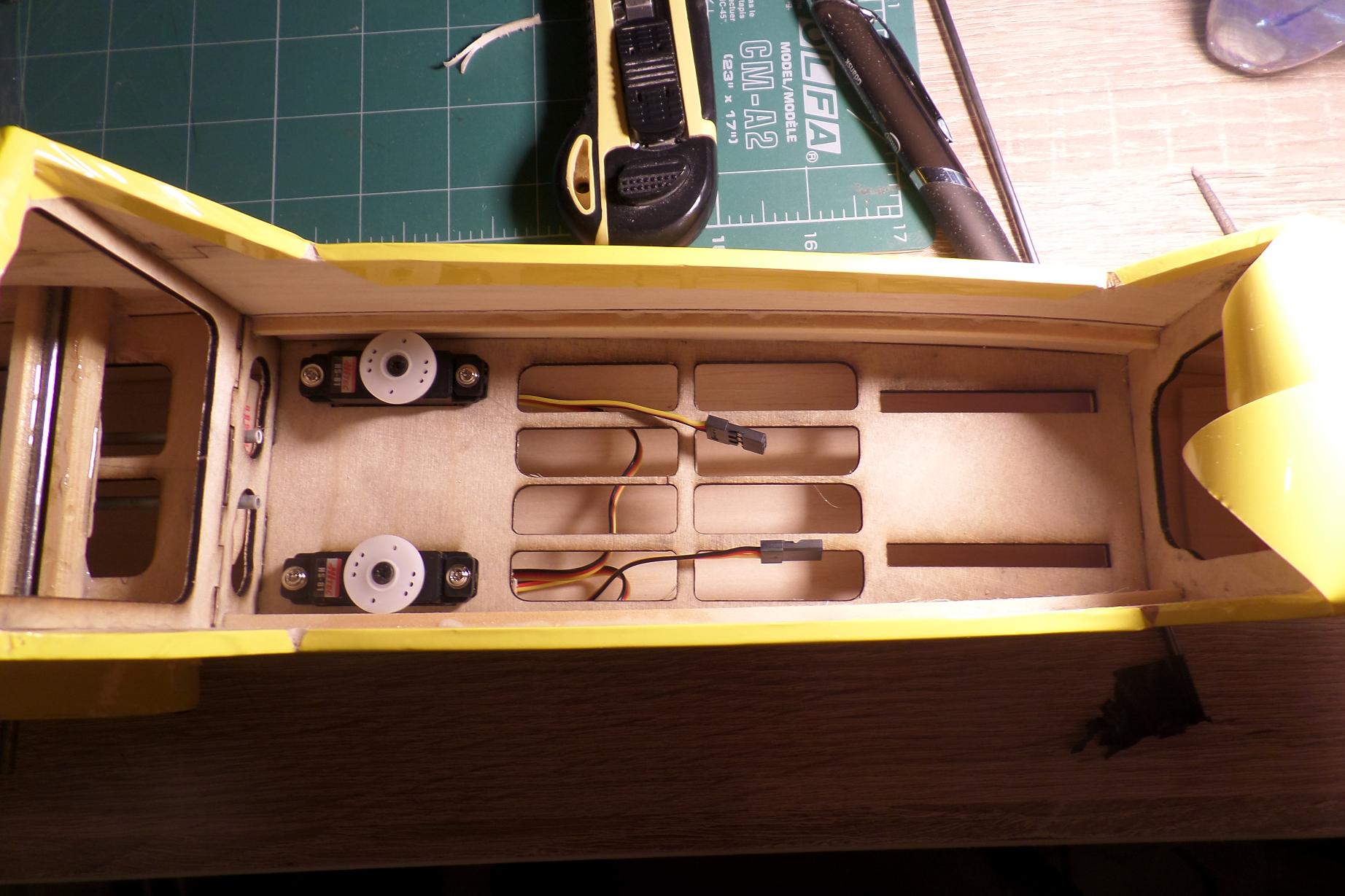

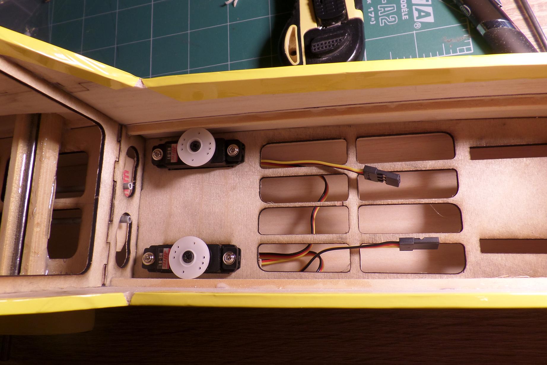

Okleiłem też drugą stronę kadłuba i wmontowałem serwa.
Na SK i SW poszły HS-81
SAM_4004_40.jpg [ 261.86 KiB | Przeglądany 15474 razy ]
SAM_4005_40.jpg [ 245.25 KiB | Przeglądany 15474 razy ]

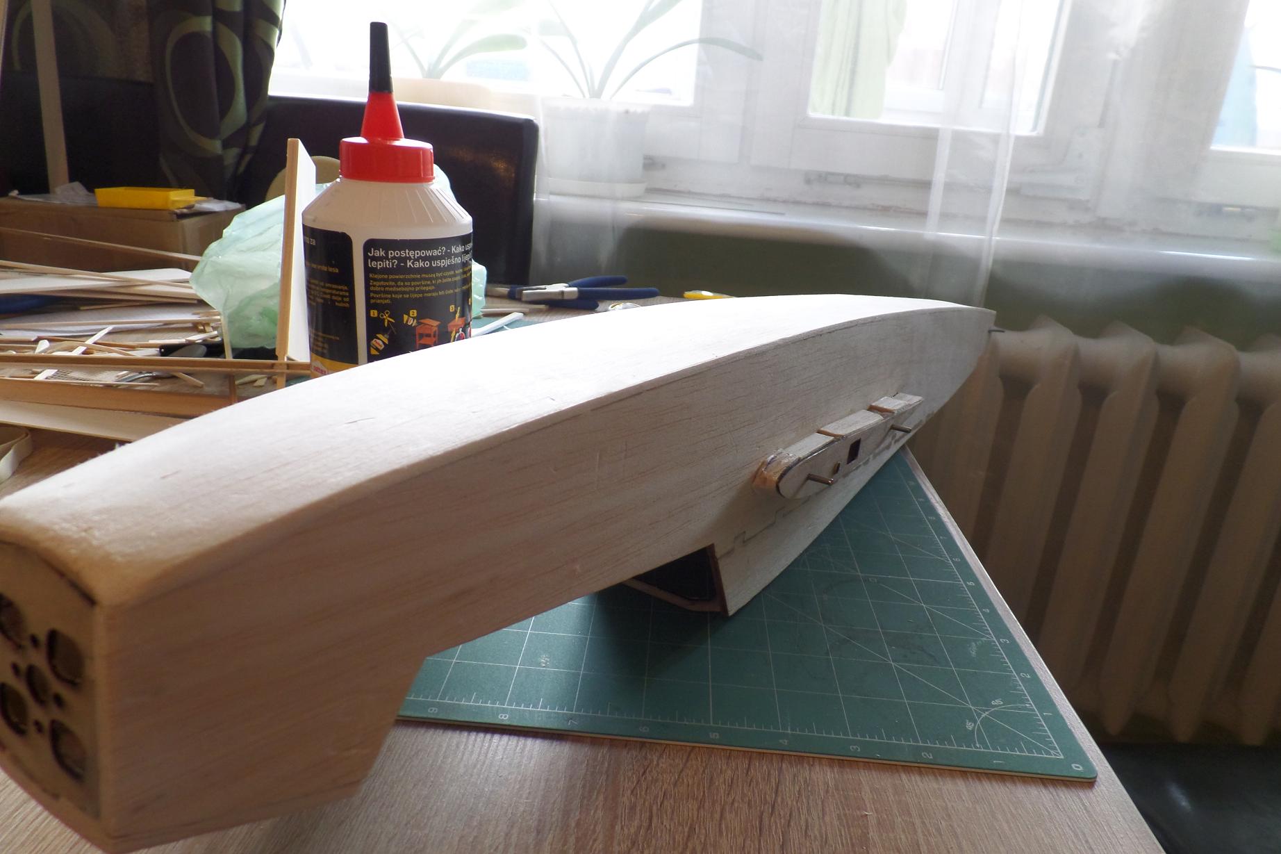

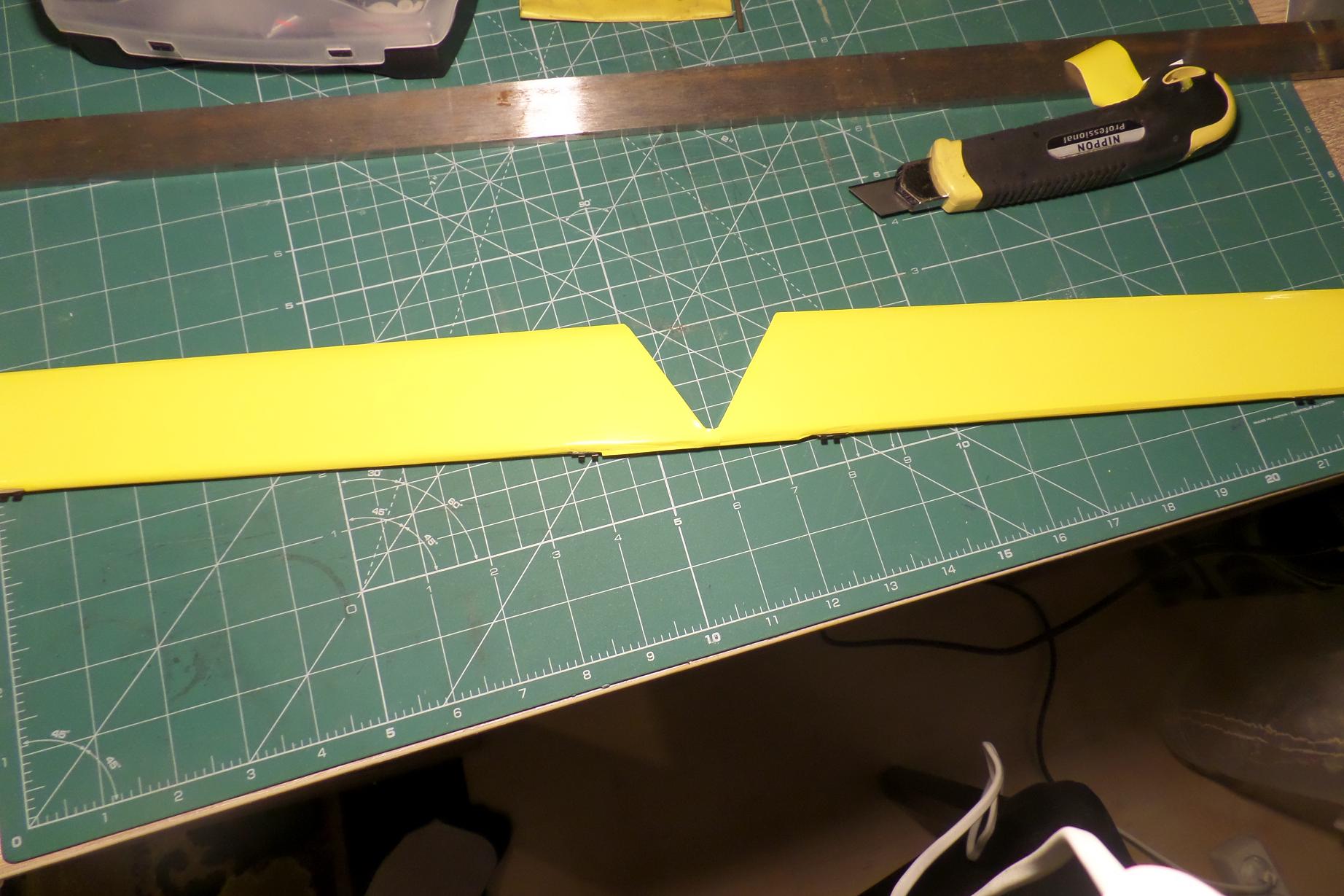

SW gotowy, dziś wyszlifowałem spływ.
SAM_4019_40.jpg [ 295.86 KiB | Przeglądany 15394 razy ]
SAM_4022_40.jpg [ 241.28 KiB | Przeglądany 15394 razy ]
A wieczorkiem zabawiłem się oklejanie.
SAM_4023_40.jpg [ 251.88 KiB | Przeglądany 15394 razy ]

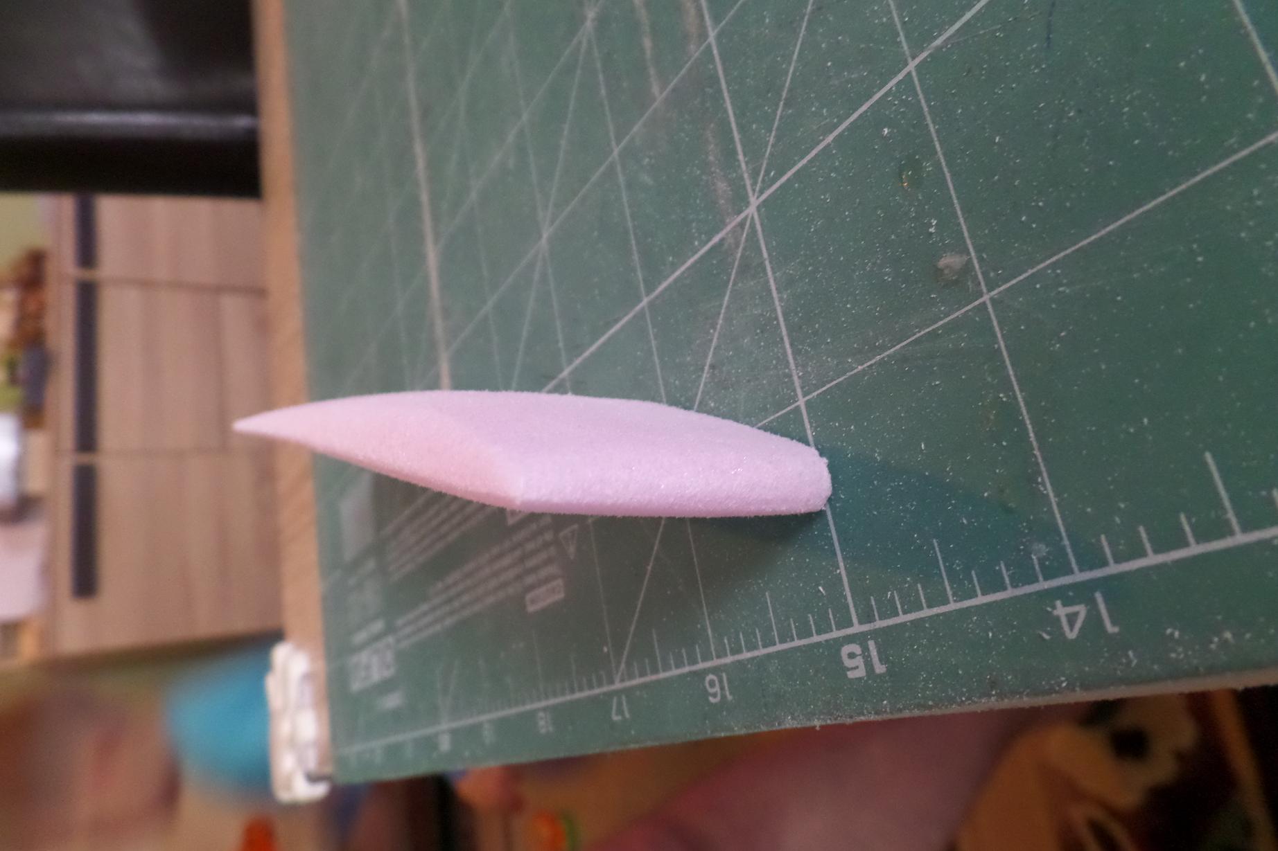

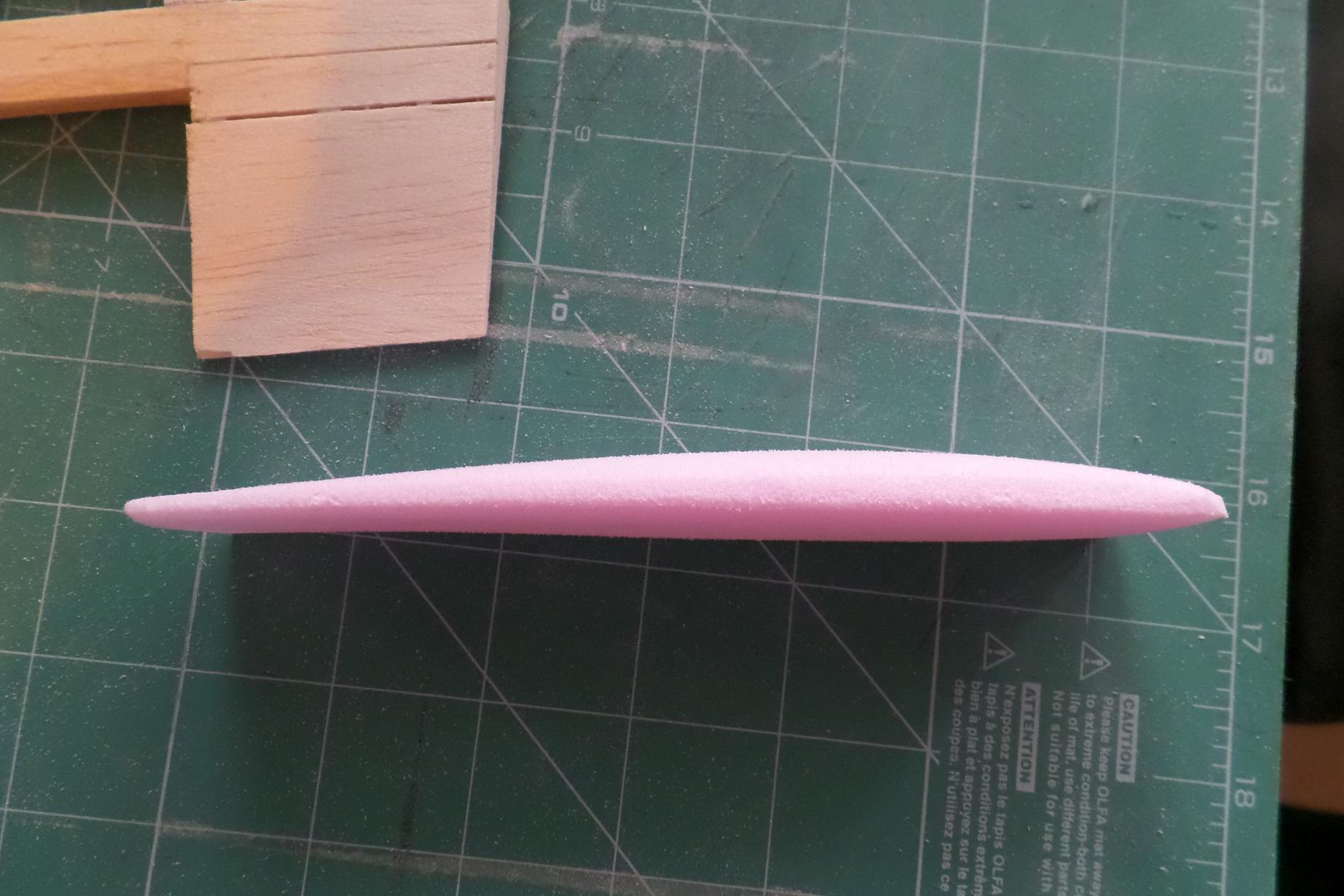

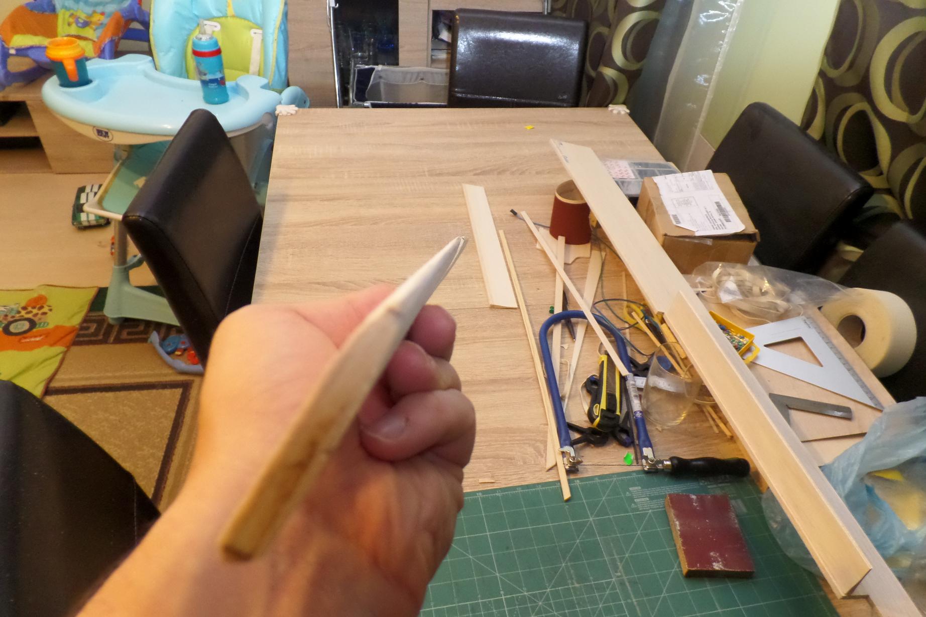

Tematem dzisiejszego dnia jest styrodur :lol:
Po długim szlifowaniu udało się uzyskać odpowiadający mi kształt (Brakuje mi funkcji 'Mirror Copy' aby zrobić drugą końcówkę :lol: ).
Trzeba go jeszcze delikatnie dopieścić.
SAM_4024_40.jpg [ 924.99 KiB | Przeglądany 15369 razy ]
SAM_4025_40.jpg [ 228.4 KiB | Przeglądany 15369 razy ]
SAM_4026_40.jpg [ 187.93 KiB | Przeglądany 15369 razy ]
Końcówkę mam zamiar zalaminować tkaniną 110 gram.
Planuję 2 warstwy, nie za mało?
Post: 25 sty 2015, o 12:39
Dałbym lżejsza tkanine bo gdyz albowiem posiada ona drobniejsza fakturę . Unikasz w ten sposób żmudnego szpachlowania. Z mojego skromnego doświadczenia wychodzilo ze styrodur/styropian nieoobciazany silnie mechanicznie wystarczy łącznie 150g/m2 w kilku warstwach. Np3x50 g/ m2

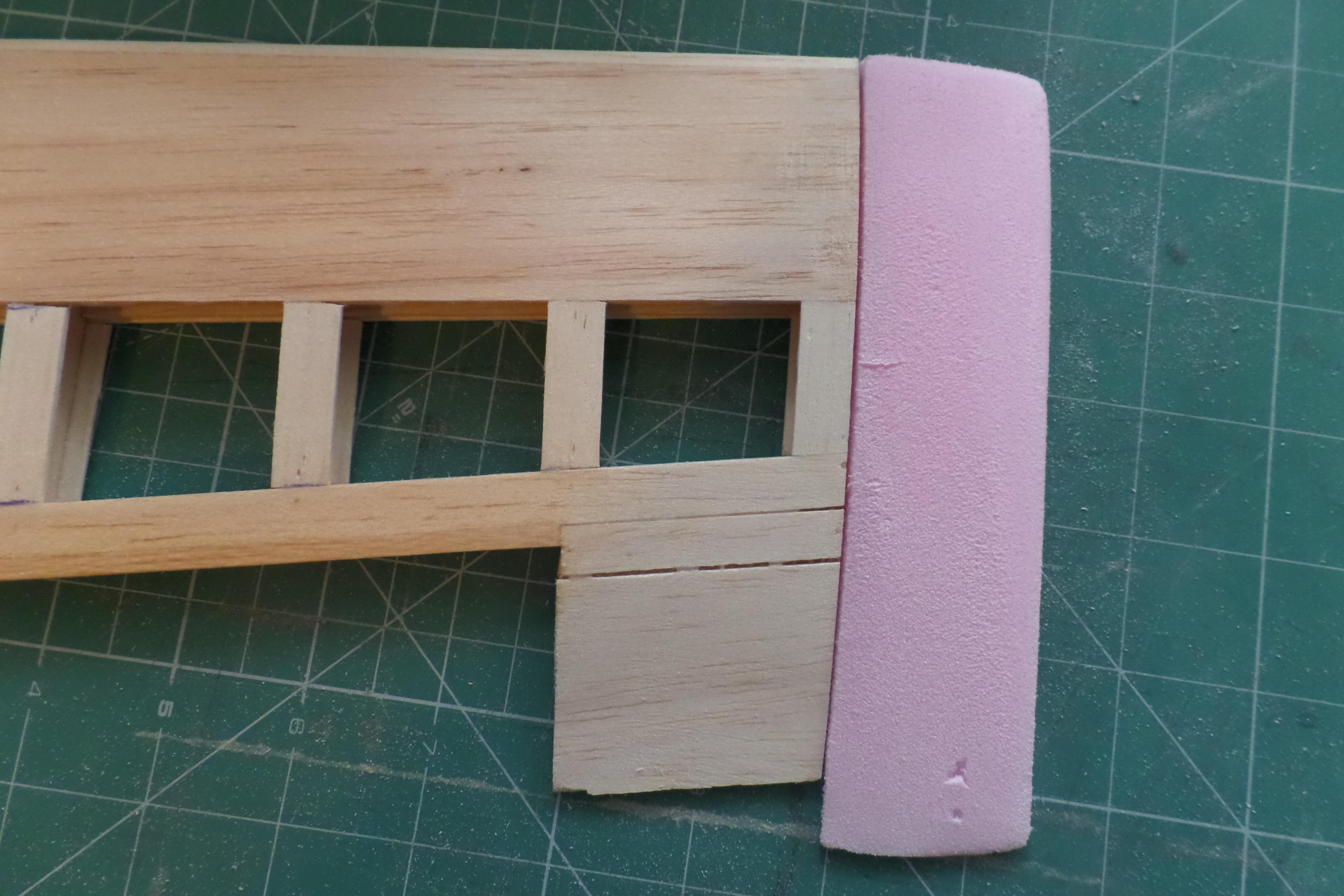

Post: 29 sty 2015, o 23:05
Bardzo małymi kroczkami...
SAM_4048_40.jpg [ 320.12 KiB | Przeglądany 15291 razy ]
