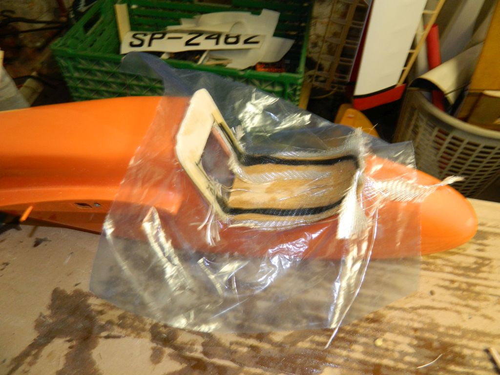

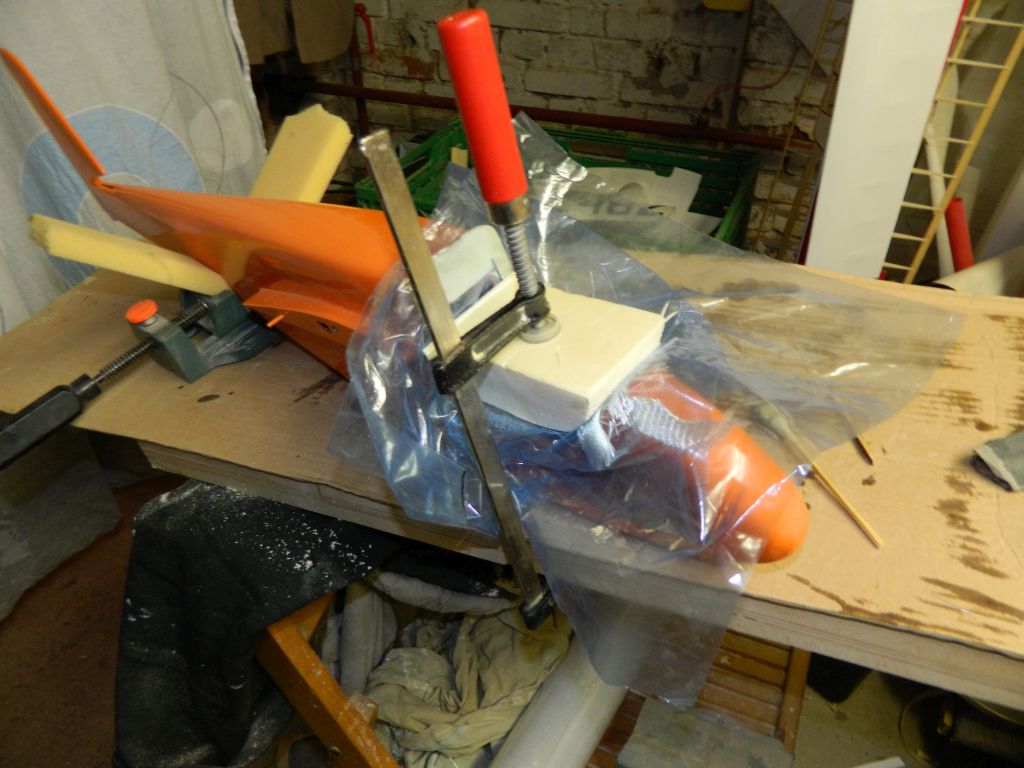

Wylamelowałem z arkusika sklejki 0,8 i dwóch warstw forniru /słoje na przemian/ dół ramki, tylną ściankę wyrezałem z balsosklejki, wszystko obsadziłem w wykroju kabiny i przelaminowałem kawałkiem węgla i tkaniny. Kawałkiem odpowiednio wyszlifowanego styroduru zostało wszystko ściśnięte. Zresztą zobaczcie na zdjęciach.
DSCN2908.jpg [ 168.77 KiB | Przeglądany 11380 razy ]
DSCN2909.jpg [ 162.1 KiB | Przeglądany 11380 razy ]

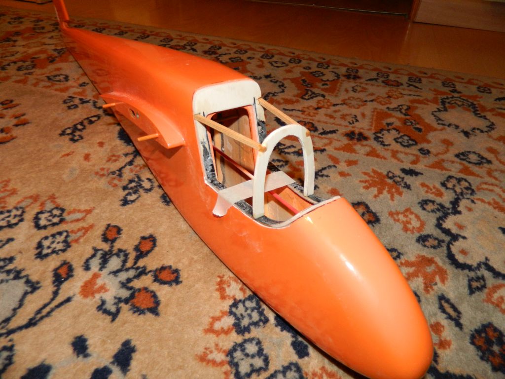

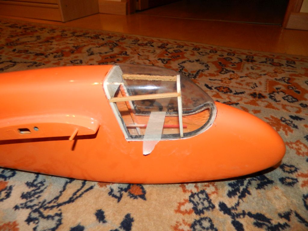

Przygotowałem szkielet pod wytłoczoną wcześniej owiewkę. Trochę balsosklejki, sosny i mnóstwo szlifowania. Efekt na zdjęciach ;) .
DSCN2910.jpg [ 180.69 KiB | Przeglądany 11338 razy ]
DSCN2911.jpg [ 160.34 KiB | Przeglądany 11338 razy ]
Post: 25 paź 2015, o 20:46
Posty: 824
Nie :!: z tym szkieletem. Oszklenie z ramką będzie bardzo sztywne. Ramkę wewnątrz wykonaj z pasków cieniutkiego, wąskiego preszpanu (lub sklejki). Optycznie musi wyglądać to leciutko. Na pewno nie chciałbyś mieć w kabinie takich filarów przy pilotowaniu. :lol:
Post: 26 paź 2015, o 16:52

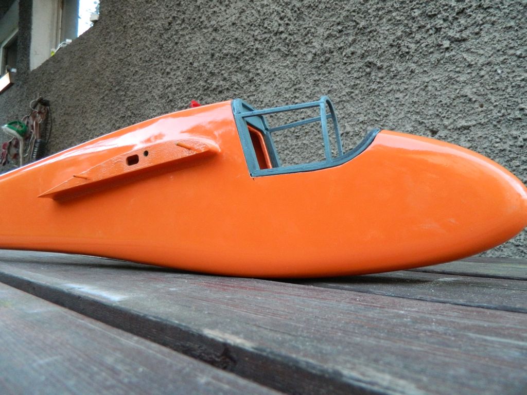

Ramka pomalowana.
DSCN2915.jpg [ 191 KiB | Przeglądany 11307 razy ]
DSCN2914.jpg [ 188.94 KiB | Przeglądany 11307 razy ]
Post: 26 paź 2015, o 21:55
Posty: 824
Generalnie jest OK. ;) Ja miałem na myśli coś takiego. Wewnątrz można byłoby nawet na VIVAKU przykleić cienkie paski folii samoprzylepnej. Mniej roboty.

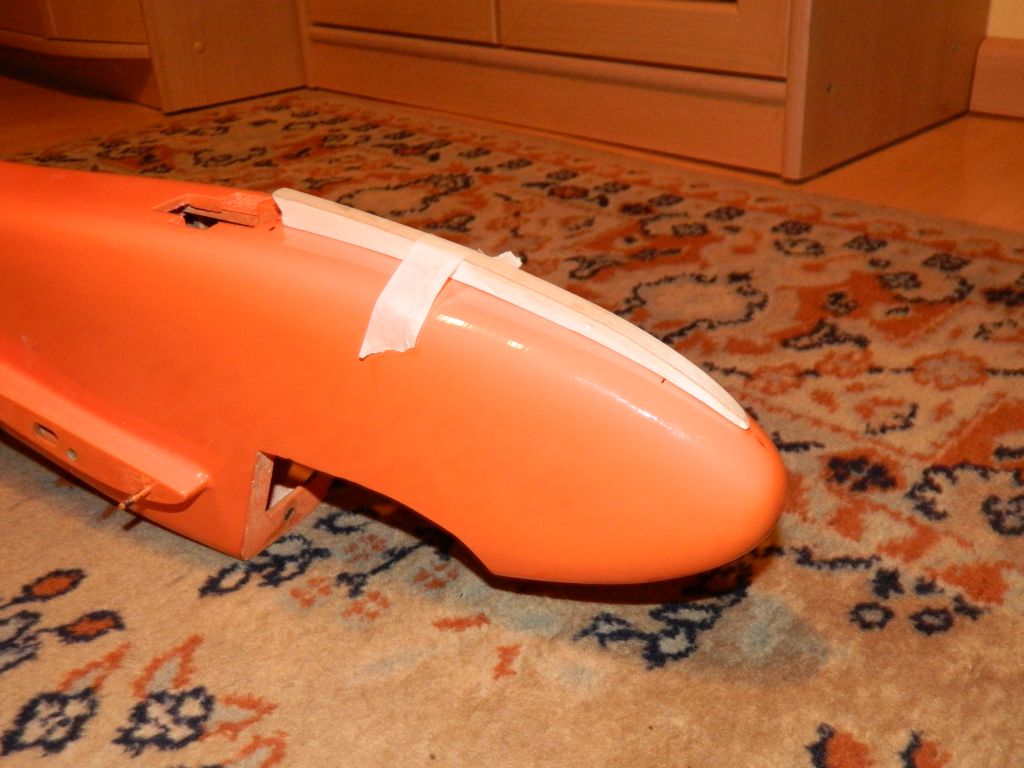

Płozę udało mi się zrobić w jeden dzień :lol: .
Teraz wystarczy ją przykleić i można cały kadłub przeszlifować i pomalować na gotowo ;) .
DSCN2916.jpg [ 158.94 KiB | Przeglądany 11263 razy ]
