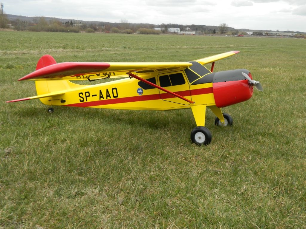

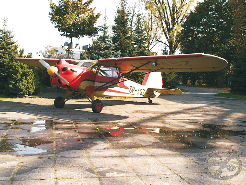

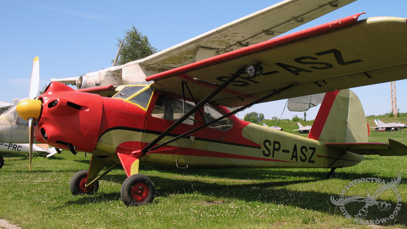

Śliczności! Barrrrrrdzo mi sie podoba. 8-) :D
Pomaluj przód maski czarnym matowym szerzej (klinem w stronę śmigła w widoku z boku) i efekt optyczny zadzierania maski zniknie.
Kółka wymień na pompowane. Takie "miętkie".

Pepcio,,, czepiasz się!
Jest śliczny i już. Efekt zadzierania znikł w tym ulęciu. Piękny on jest. Brawo, brawo milo!

Yszek pisze:
To, że Jaczek ładny to nikt tego nie neguje :D I nie Pepcio się czepia tylko ja :P
A efekt znikł, bo... Pepcio przemalował wirtualnie?
Post: 12 kwie 2022, o 22:29
Posty: 831
Lubię malować to przemalowałem. ;) Nie lubię lakierować. To akurat mi nie wychodzi. :(

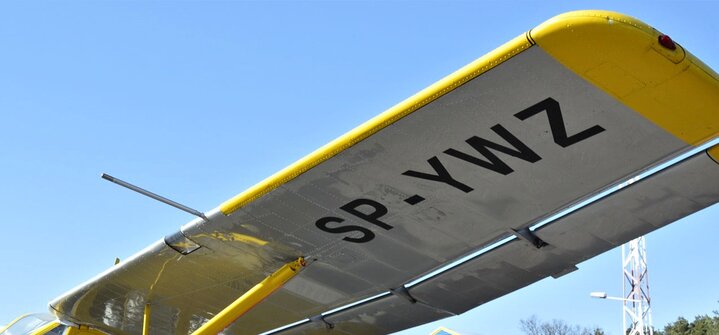

Ktokolwiek widział, ktokolwiek wie...
Poszukuję rysunku przekroju slota (?) -ów i jak wygląda nosek profilu skrzydła pod nimi w JAK-12A.

Sloty, skrzela, w Jaku były automatycznie wysuwane podczas spadku prędkości. Normalnie były schowane. Było to powodem obaw pilotów jaka, czasami wysuwały bez powodu lub w efekcie jakiegoś bocznego podmuchu podczas lotu na małej prędkości lub odwrotnie, chowały się. Tak czy inaczej to mogło powodować pewne problemy. Stałe sloty posiadał Jak-12M. Wracając do tematu. Nie mam takich rysunków, szukaj w sieci.

Może kiedyś na takie rysunki trafię, bo chwilowo wujek google ma lenia.
Dzięki za pozostałe informacje.

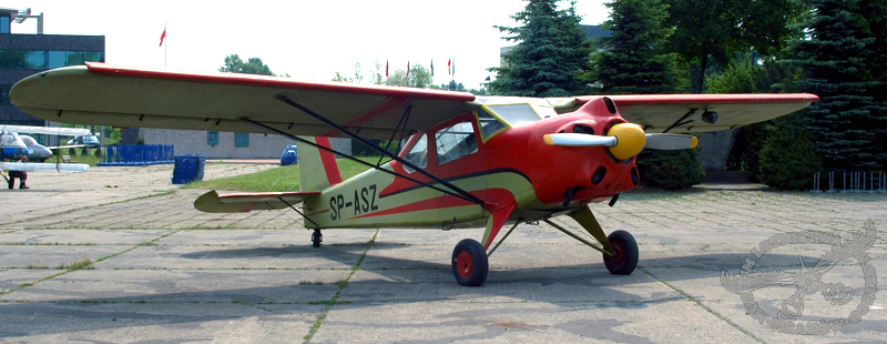

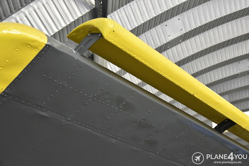

Może tutaj się czegoś dopatrzysz.
Jak dla mnie, pod spodem normalny profil, spód noska slotu, wydaje się, że licuje się ze spodem profilu... zobacz i oceń.

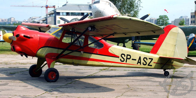

Niby wsio ok, tylko w 12A tegoż slota prawie nie widać, i nie wiem, czy to co pokazałeś można ot tak sobie zaimportować (bo jakiś tam kształt widać).
12A.jpg [ 164.92 KiB | Przeglądany 18488 razy ]
pełny wymiar:
https://www.plane4you.eu/public/upload/ ... er-105.jpg

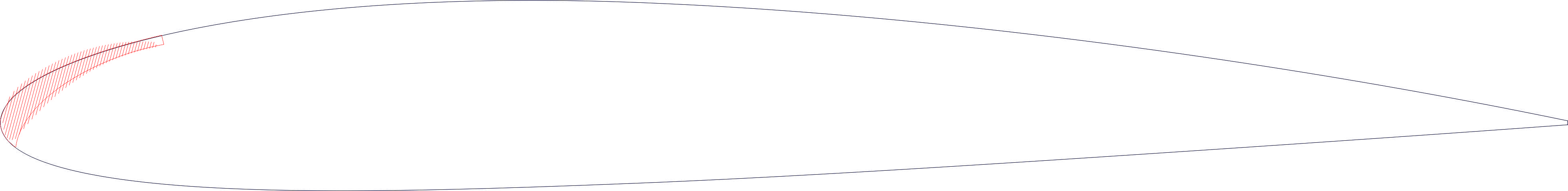

I jeszcze na szybko, mało udolne (i po zmianie kształtu) nałożenie przekroju slota (z modelu Wilgi) na NACA 2412.
2412.jpg [ 1.94 MiB | Przeglądany 18488 razy ]
Chyba odpuszczę temat.

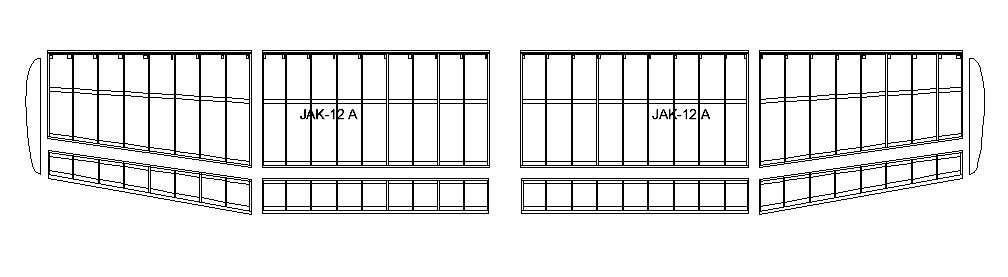

Model Jaka 12A nie jest może intensywnie, aczkolwiek regularnie używany. Trzeba powiedzieć, że to trudny w pilotażu model, nie tyle w locie co przy lądowaniu. Jest szybki, bardzo łatwo przeciągnąć w fazie wytrzymania. Bardzo trudno wykonać lądowanie tak aby nie podparł się końcówką o ziemię. Duża prędkość lądowania bardzo szybko wyeliminowała potencjalnych "pilotów" Jaka :D . To jest holówka, więc nie można tracić czasu i uwagi na kontrolowanie modelu, po wyholowaniu trzeba szybko lądować i wyciągać następny model szybowca. Duża prędkość lądowania to również wszelakie awarie konstrukcji samolotu. Kilka razy naprawiałem podwozie, mocowanie serw lotek itp. Zastosowany miks klap i lotek do góry poprawił sytuację, ale dalej jest to trudny manewr. Start i sam lot jest zasadniczo prosty i przyjemny.
Aby nieco poprawić sytuację zaprojektowałem nowe skrzydła. Geometria pozostała bez zmian. Zastosowałem profil ClarkY 12%. Odchudziłem konstrukcję, zupełnie inaczej narysowałem wewnętrzną strukturę. Dzisiaj odebrałem wypalone elementy płatów. Poniżej zrzut z cada planów wykonawczych.
Dodam że podobny manewr zastosowaliśmy w Tukanie bis i przyniósł znaczną poprawę własności lotnych i uprościł sam pilotaż.
Jak1.jpg [ 50.22 KiB | Przeglądany 3489 razy ]
