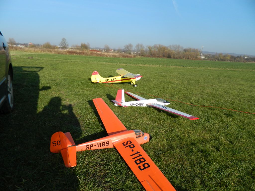

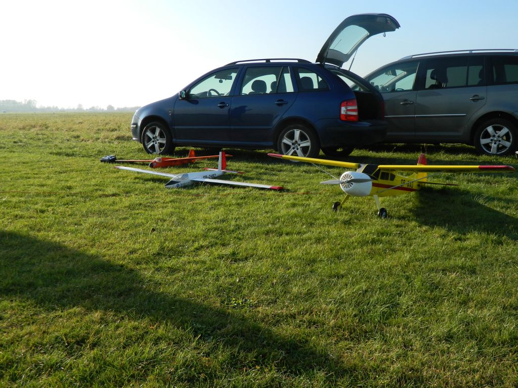

Dzisiaj wykonaliśmy z Marcinem pierwsze hole Jakiem, zamiennie pilot szybowca/samolotu. Zrobiliśmy 8 holi. Wrażenia ogólne dobre. Ani razu nie używaliśmy pełnej mocy, może 3/4 maks. Start spokojny, lot na pułap stabilny i dość dużą V wznoszenia. Potrzebne regulacje modelu, szczególnie ustawienie silnika. Zejście z pułapu po wyczepieniu bardzo szybkie, jak przystało na rasową holówkę :P . Myślę, że szybowce do 3 kg spoko polecą, może nawet więcej. Na pakiecie można zrobić ok 10-14 efektywnych holi. No cóż, mnóstwo lotów doskonalących i treningowych przed nami.

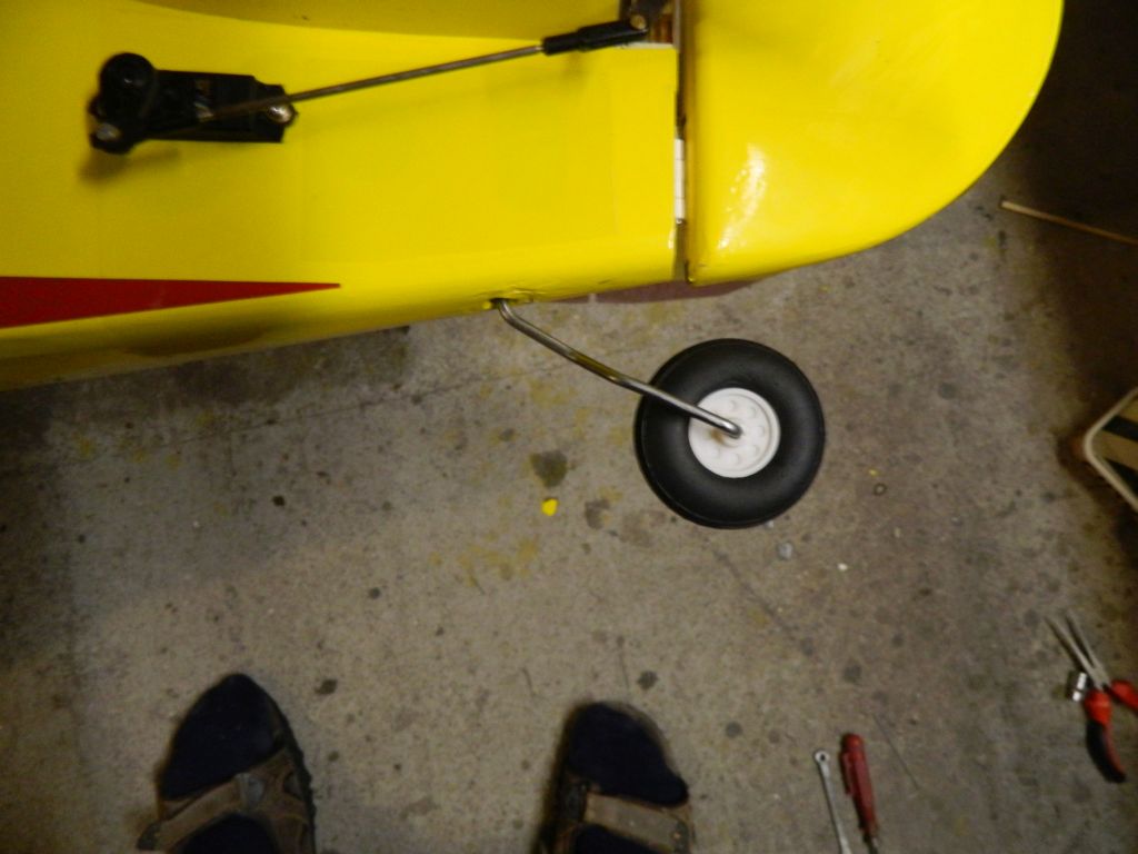

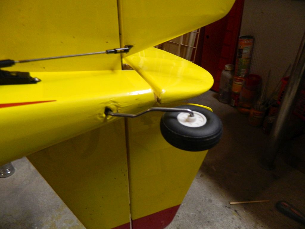

Jaczek ma za sobą dość intensywne loty. W trakcie lotów jednak wyszło parę usterek konstrukcyjnych. Po pierwsze zupełną pomyłką było podwozie ogonowe w moim wykonaniu. Pogięło się, wykrzywiło i puściły luty. Do wyrzucenia. Do tego gwint nakrętki pazurkowej w kadłubie stracił gwint. Porzuciłem redukcję, z kawałka drutu sprężynowego 3 mm zrobiłem nową goleń, końcówkę nagwintowałem. Musiałem wykonać otwór w kadłubie, żeby od wewnątrz przykręcić nakrętką koło.

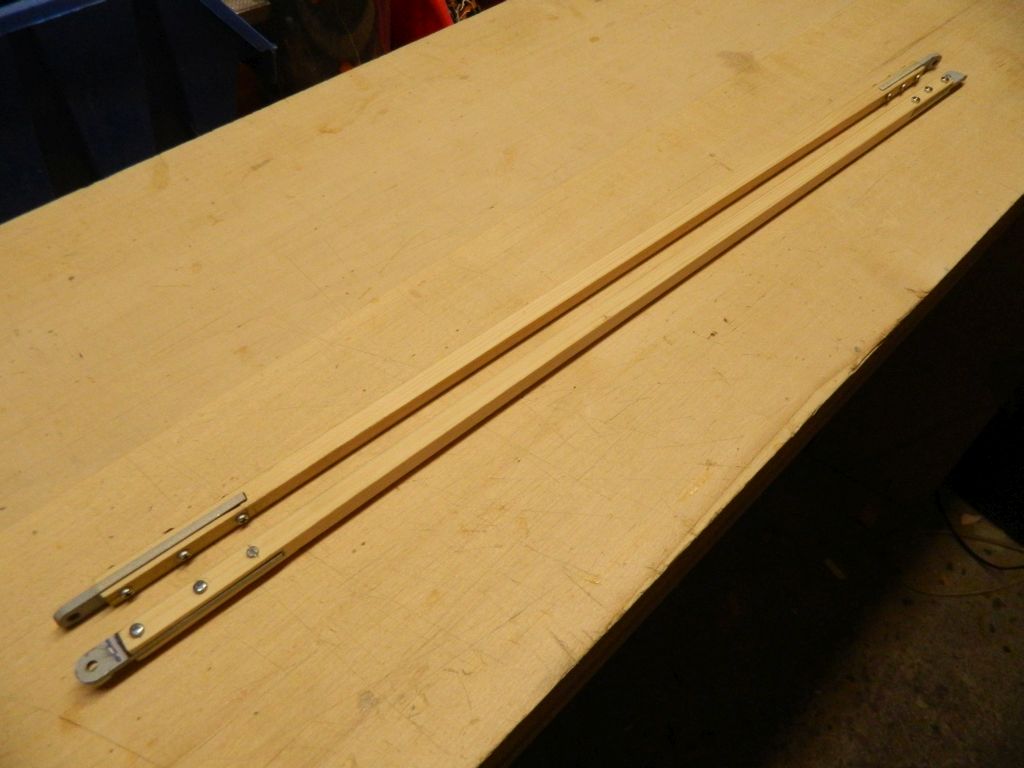

Po drugie, zastrzały. Powyginały się, przestały spełniać swoją rolę. Kawałek listwy sosnowej 8x8, okucia z pierwszej wersji. Wszystko wklejone na klej epoksydowy i skręcone śrubami M2. Natarcie i spływ zastrzału będzie oklejony balsą, oszlifowane i pomalowane.

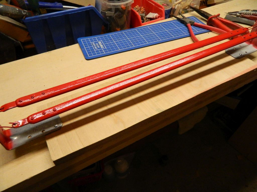

Zastrzały pomalowane. Listwa sosnowa 8x8, oklejona balsą na natarciu 3 mm, na spływie 4 mm, oszlifowane, przesmarowane żywicą epoksydową.

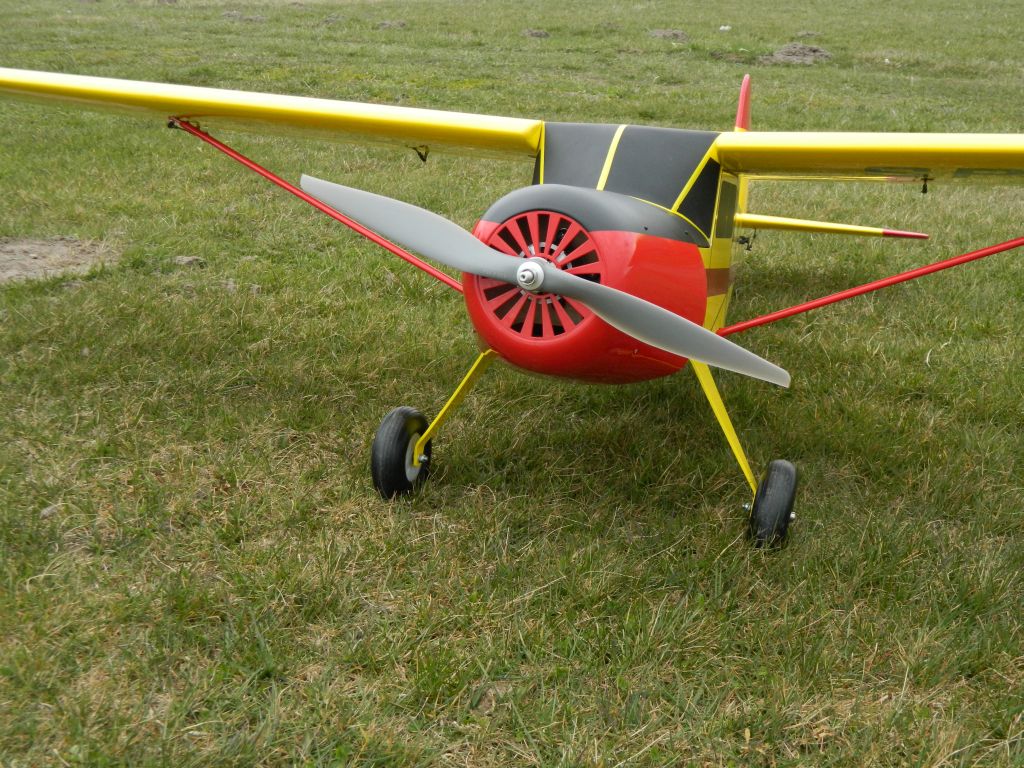

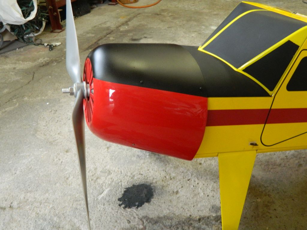

Maska silnika pomalowana i zamontowana.
DSCN6120.jpg [ 160.11 KiB | Przeglądany 13926 razy ]
Post: 8 kwie 2022, o 16:51
Posty: 116
Śliczna ta maska silnika, on cały też! Brawo za kolejny nowy model!
zbyszek
Post: 8 kwie 2022, o 22:27
Rewelacja, daj więcej zdjęć, nie tylko taki profil :) :)
Post: 9 kwie 2022, o 13:28
Posty: 92
Lokalizacja: Murowaniec
Rewelacja
Ano porządna robota
który sugeruje, że dół (a może i cała maska) mocno zadziera do góry :roll:
No i olej cieknie z silnika...
Post: 11 kwie 2022, o 14:34
Posty: 3876
JerzyR pisze:
Tak się wydaje ;) . No cóż, może obrys z widoku z boku i z góry odpowiadają oryginałowi, ale to tyle. Przekroje maski to zupełnie inna kwestia i tutaj trudno było wyznaczyć pas antyodblaskowy. To co zrobiłem to jakiś kompromis tego co powinno być a tego jak jest.

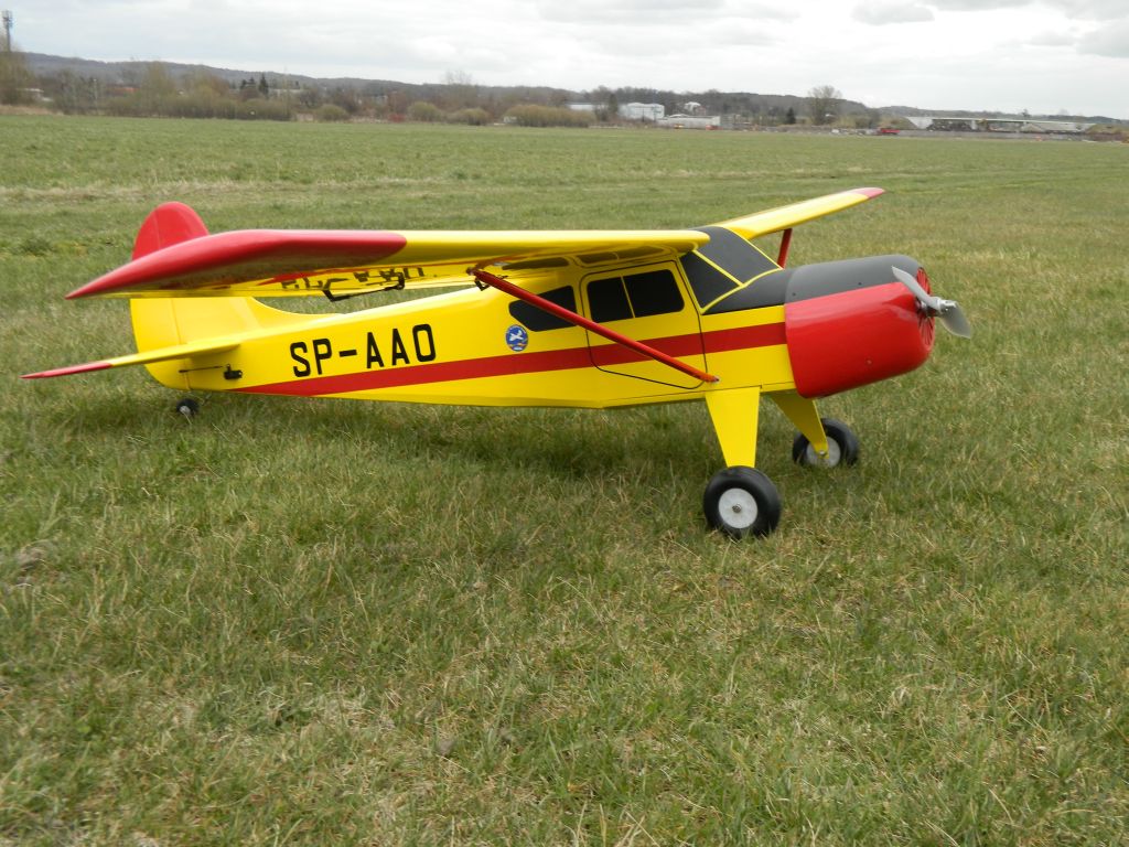

Polatałem dzisiaj. Udało mi się trochę okiełznać model podczas wytrzymania/przyziemienia dodając lekkie podniesienie lotek do góry w miksie klap. Jaczek jest stabilniejszy w tej fazie i całym podejściu do lądowania. Wyszło jeszcze parę kwestii które muszę poprawić: sprawdzić dokładnie osiowość głównego podwozia i mocowania serw lotek. Zastrzały i kółeczko ogonowe do przyjęcia. Ogólnie to moje podwozie jest "za twarde", model podskakuje podczas przyziemienia , odbija się jak piłeczka od ziemi.
Dwie fotki rzeczonej maski z innych ujęć.
DSCN6124.jpg [ 252.79 KiB | Przeglądany 13810 razy ]
DSCN6123.jpg [ 213.49 KiB | Przeglądany 13810 razy ]
