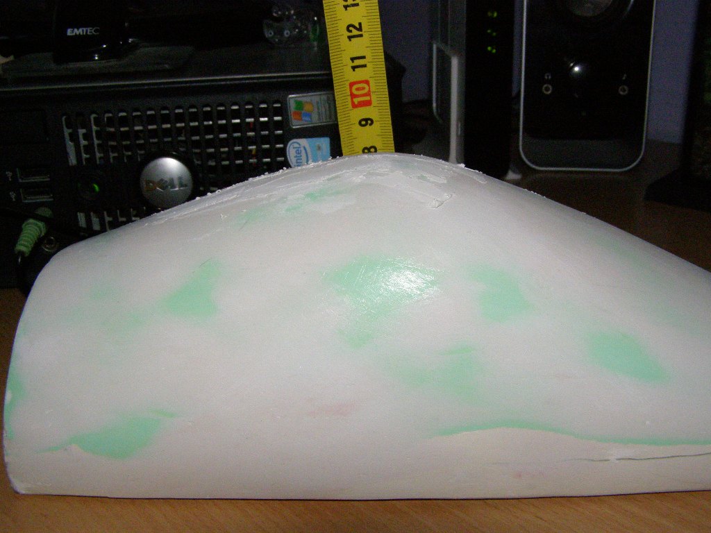

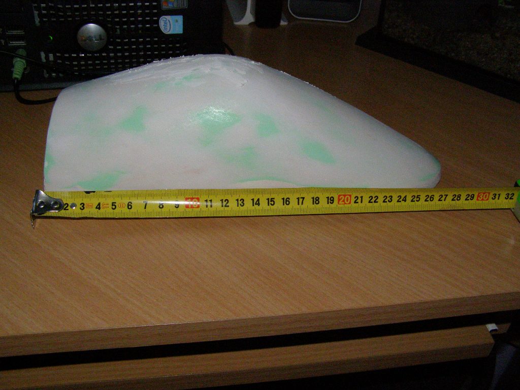

Jeśli ma mniej niż 30 cm, mogę zrobić Ci wytłoczkę. Ramkę i stolik mam 30x30cm, Puchacza robiłem po przekątnej ale tam miałem już spory naddatek na kopycie, więc nie było obaw :)
Post: 8 paź 2017, o 17:51
Posty: 786
Byłbym bardzo wdzięczny. Podrzucę przez milo kopyto jak tylko go naprawię. Jest zrobione z zapasem. Nie wiem czy nie za wysokie. Na długość jest krótsze jak 30 cm. Co do kosztów usługi i materiału dogadamy się. ;)

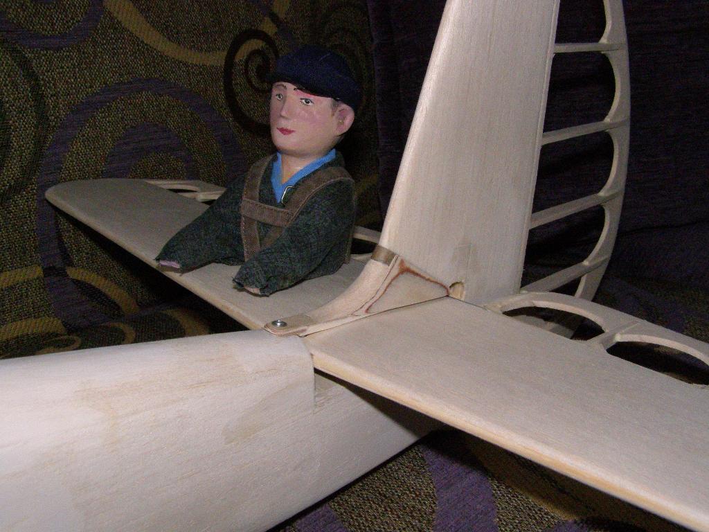

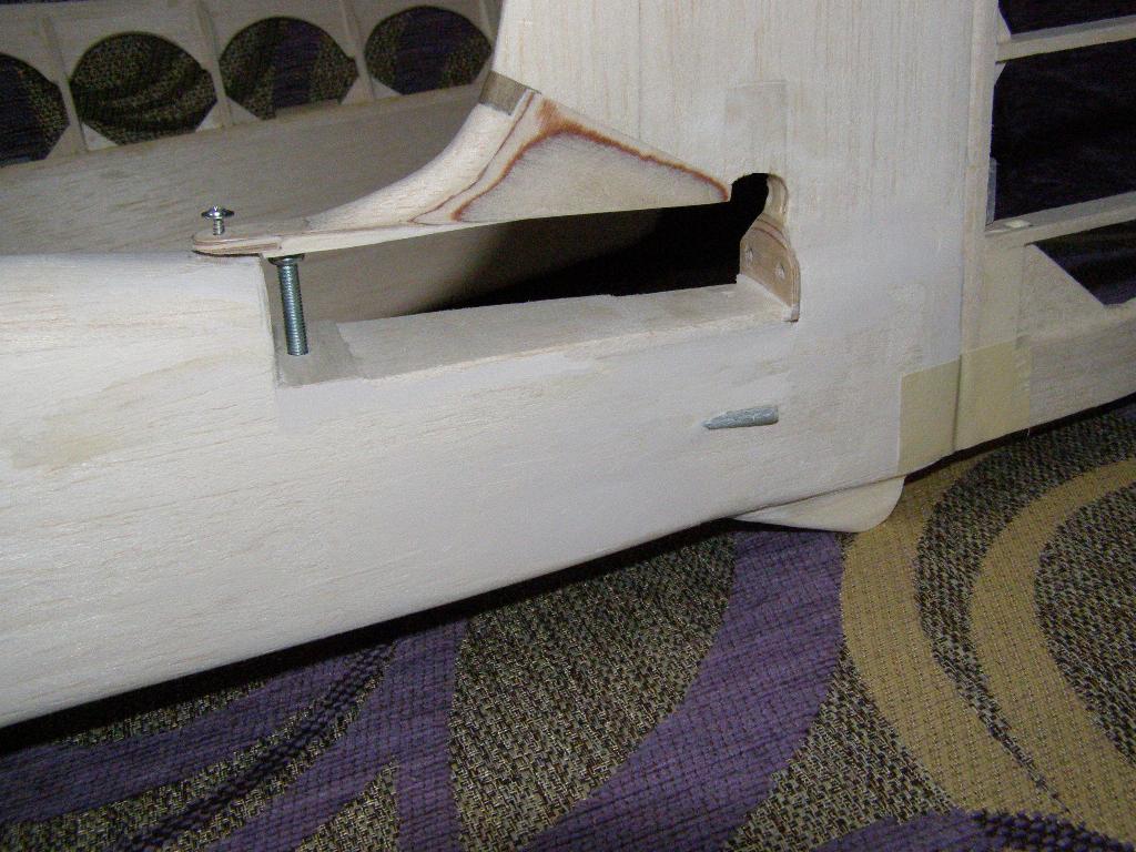

Bardzo się cieszę. :D Wykonałem maskownicę łuku statecznika pionowego najprościej jak się dało. Mam teraz luksus ustawienia statecznika poziomego w zakresie paru kątów. ;) Rozwiązanie sprawdzone w kilku moich modelach. Muszę zdobyć śrubę plastikową M4. Stalowa trochę ciężka. Przy okazji powstał "Felek" i bacznie śledzi dalsze poczynania. :lol:

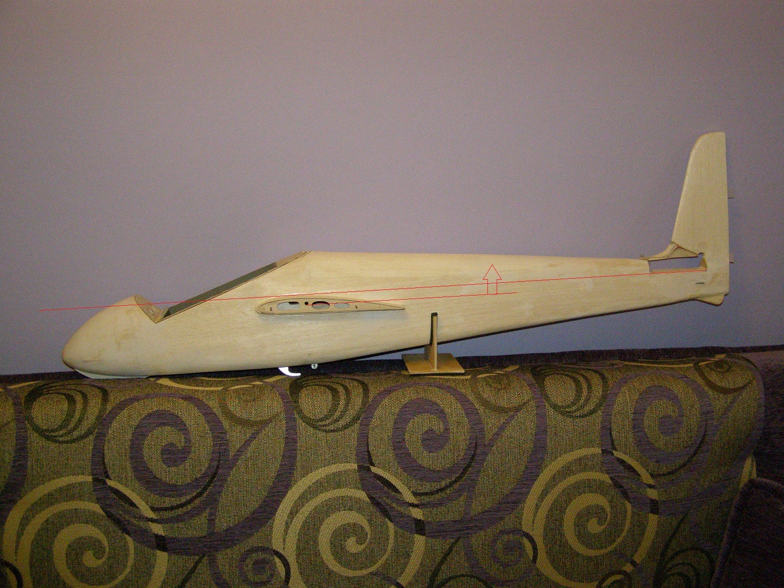

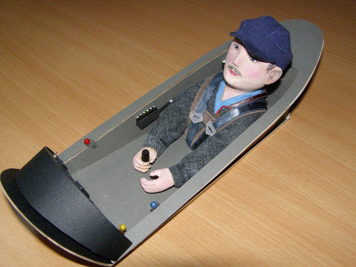

Wstępnie kokpit jest już wykonany łącznie z ramką do oszklenia. Prace przy kadłubie praktycznie zakończone. Nie obyło się bez skuchy. Bez pomyślunku wcześniej wkleiłem solidnie rurkę do bagnetu i dopiero później, kiedy dostałem rysunek żebra przykadłubowego zorientowałem się, że otwór jest na szczycie profilu. Przecież to oczywiste ze względu na wznios. Cała cięciwa powędrowała w dół i i mam klasycznego średniopłata. Trudno, tak zostanie. Nie będę pruł kadłuba. W końcu to nie pół makieta. Plus taki, że usterzenie poziome uciekło z cienia płata. W oryginale było w jednej linii. Teraz pozostało kadłub jakoś zaimpregnować i pomalować.

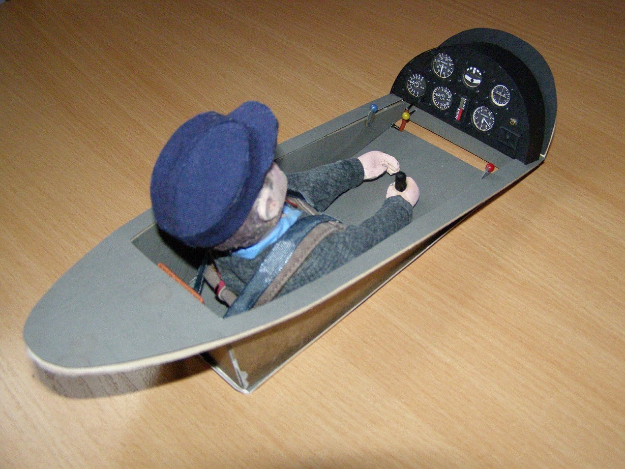

Kadłub trafił do lakiernika. Kokpit z "felkiem" gotowy do oszklenia i przymiarki.

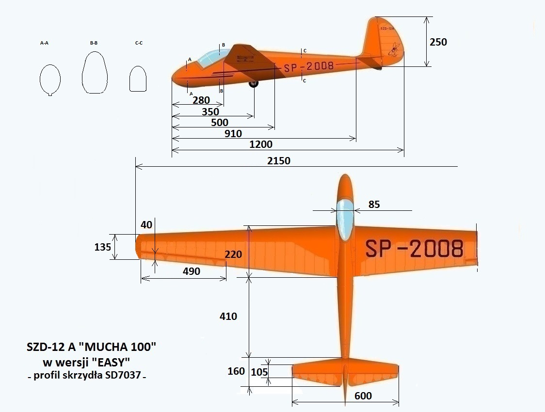

Docelowe wymiary modelu i malowanie.

Podaj mi wymiary znaków - takie jakie masz na planach w/w - wiesz, wysokość i długość. Wydaje mi się, że pasują, jeżeli rysunki są w skali i proporcjach.
