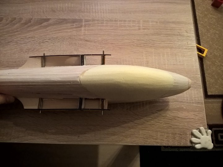

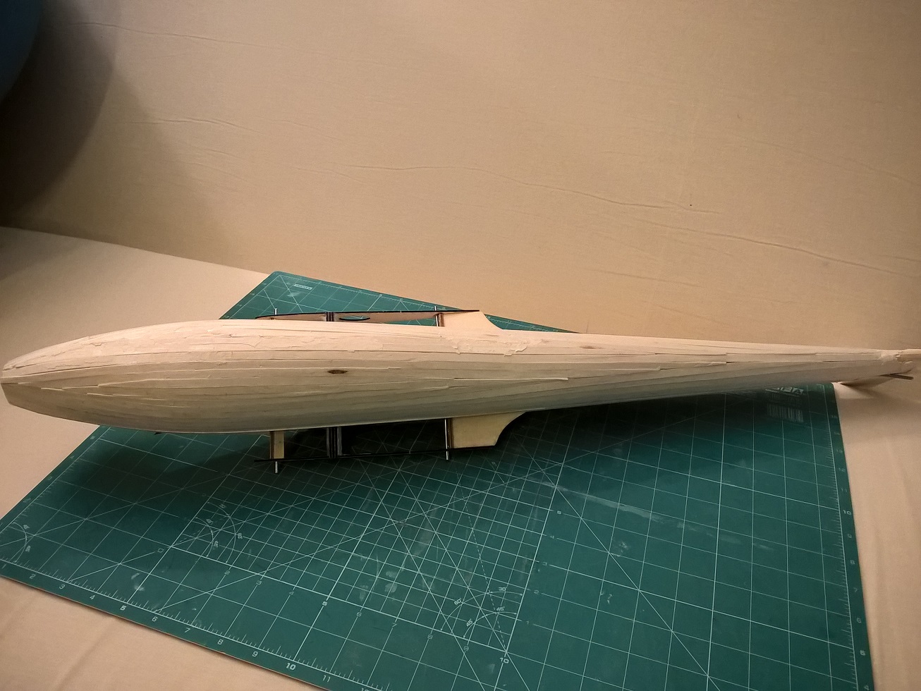

Kadłub od spodu zamknięty.
Zrobiłem oczywiście odpowiednie wzmocnienia pod hak.
WP_20160105_20_04_53_Pro_40.jpg [ 300.53 KiB | Przeglądany 15918 razy ]
Wykonałem także ostatnią rurkę z laminatu. Pora dokończyć skrzydło i próbować równo ustawić i zakleić centropłat. :)
Waga na chwilę obecną tak jak na zdjęciu czyli z bagnetami 180 gram.

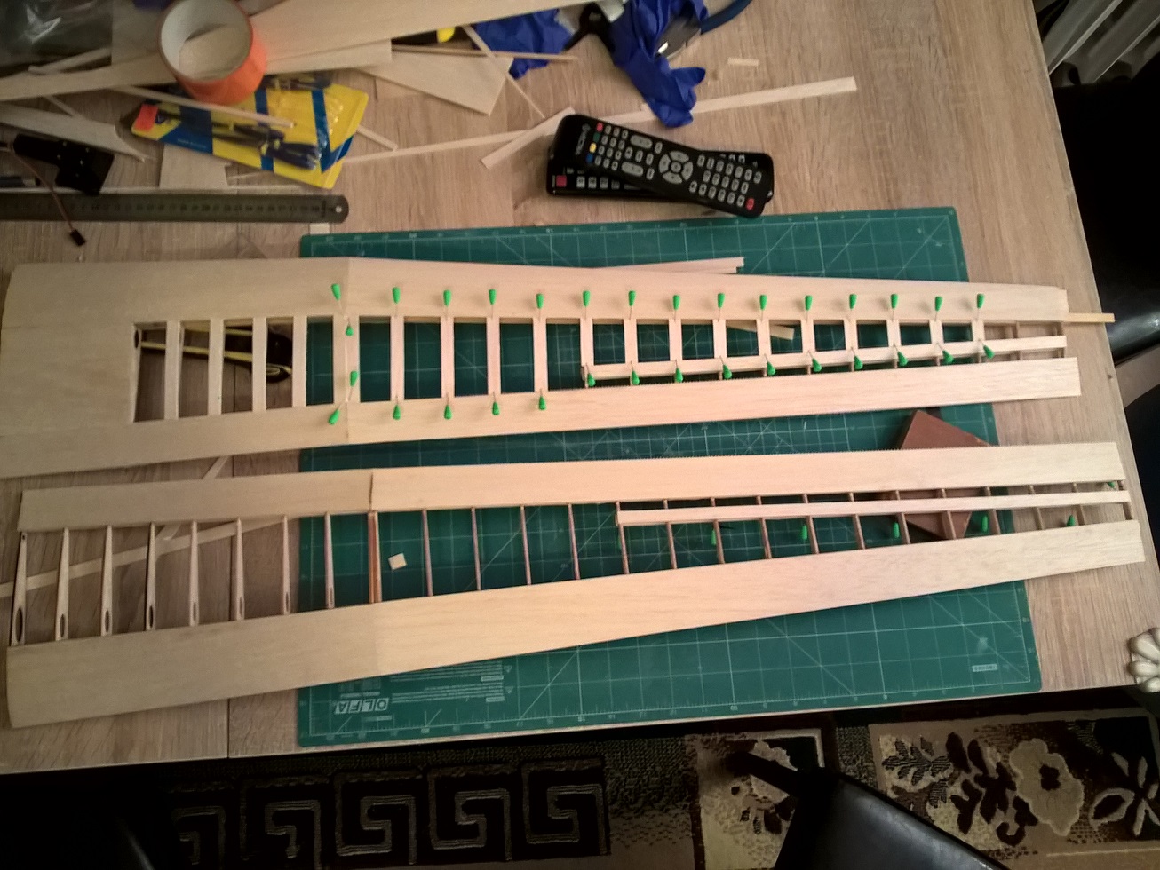

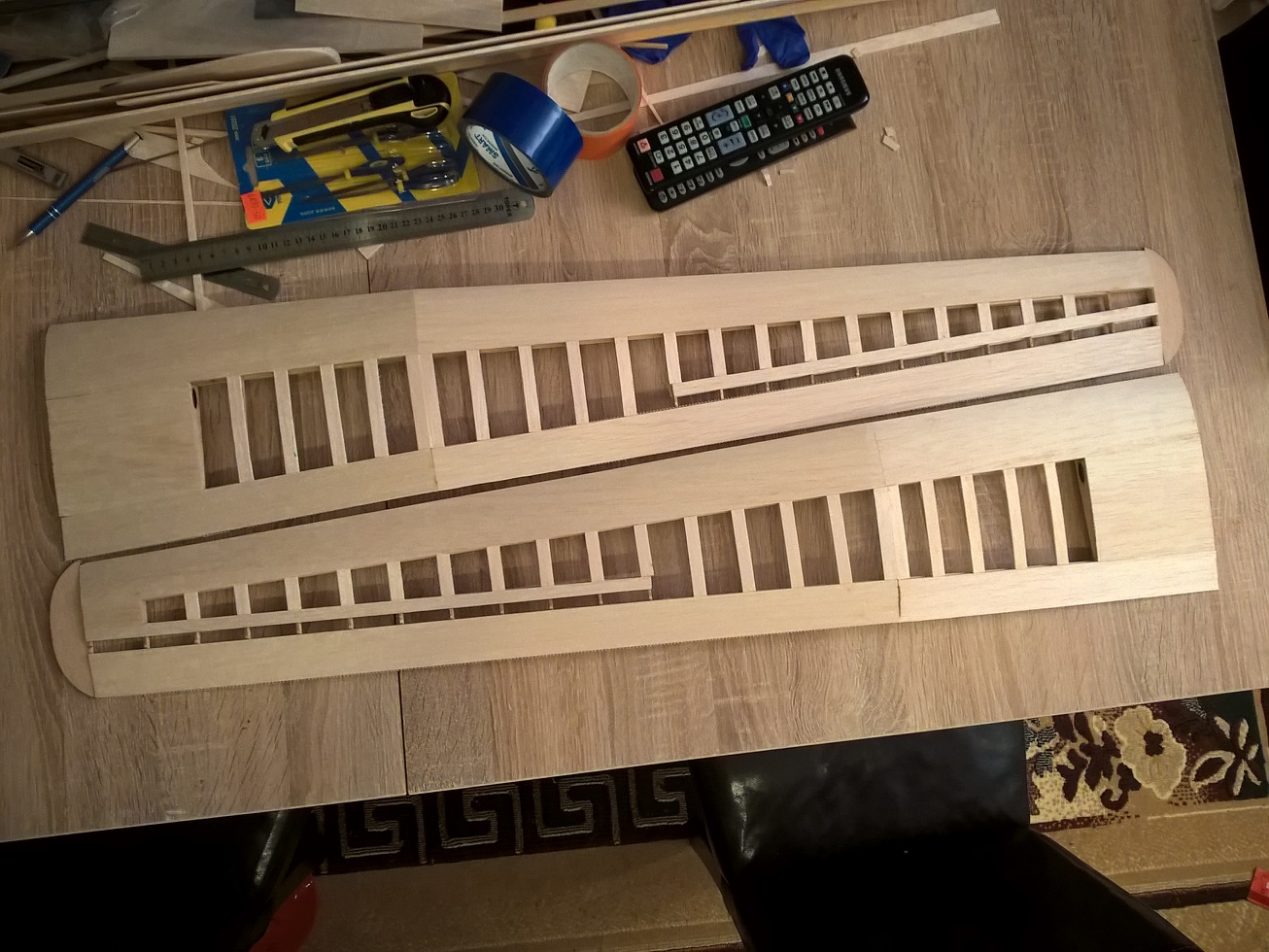

Pracuję nad skrzydłami.
Konstrukcja typowa nie ma co się rozpisywać, w spływ wstawiłem standardowo siatkę do płyt karton-gips.
Na uwagę może zasługiwać waga, otóż przed nakładkami płaty ważyły 94 gramy każdy, faktem jest, że dobierałem balsę.
Najbardziej zdziwiło mnie, że oba miały tą samą wagę.. co do grama :shock:, szkoda, że ta balsa już mi się kończy...
Stan na dziś:
WP_20160108_17_48_52_Pro_40.jpg [ 433.58 KiB | Przeglądany 15877 razy ]

Pracy nad skrzydłami ciąg dalszy.
Nakładki na górze gotowe, doszły zakończenia płatów. Trzeba im dodać jeszcze trochę balsy i oszlifować.
WP_20160111_20_23_04_Pro_40.jpg [ 452.16 KiB | Przeglądany 15838 razy ]

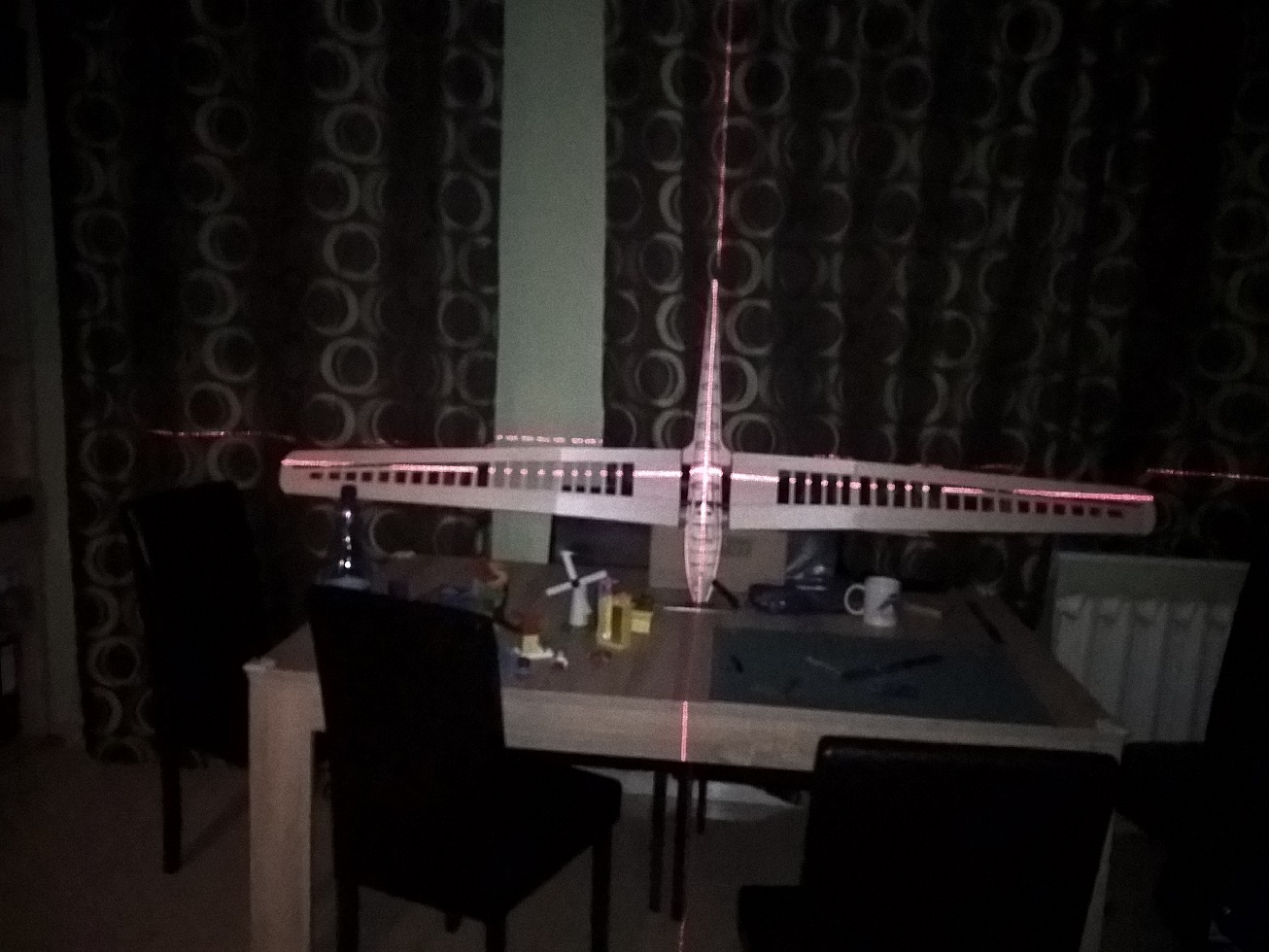

Post: 16 sty 2016, o 21:41

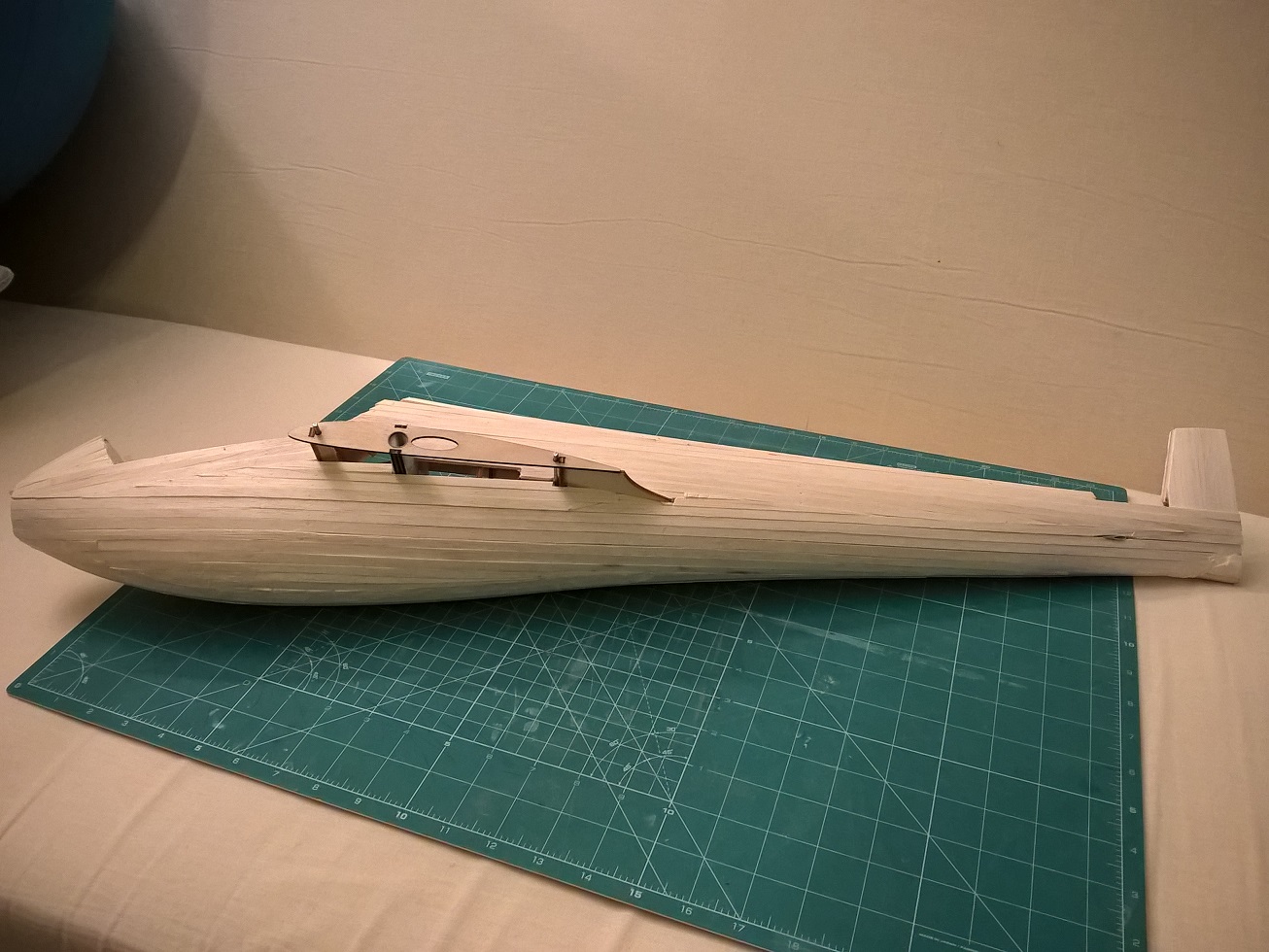

Dziś wkleiłem na stałe pochwy na bagnety w kadłubie.
Ustawianie trochę trwało... ciężko mi było się za to zabrać.
W końcu po dość długiej zabawie, z kątownikami, laserami, udało mi się ustawić skrzydła jak należy.
Aktualnie schnie żywica z mikrobalonem.
Zdjęcie z "pola walki" :lol:

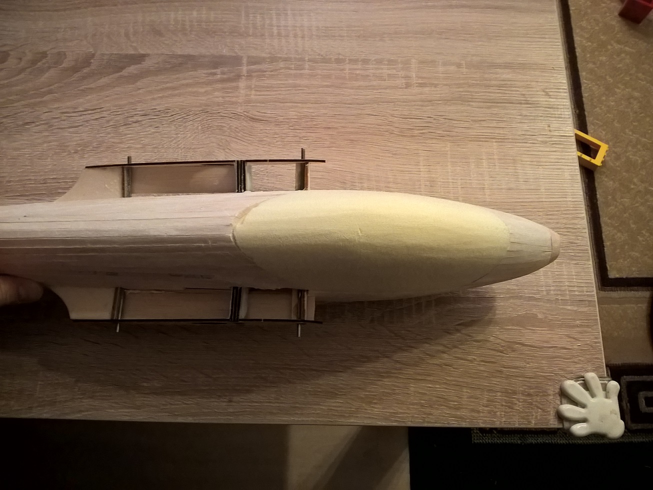

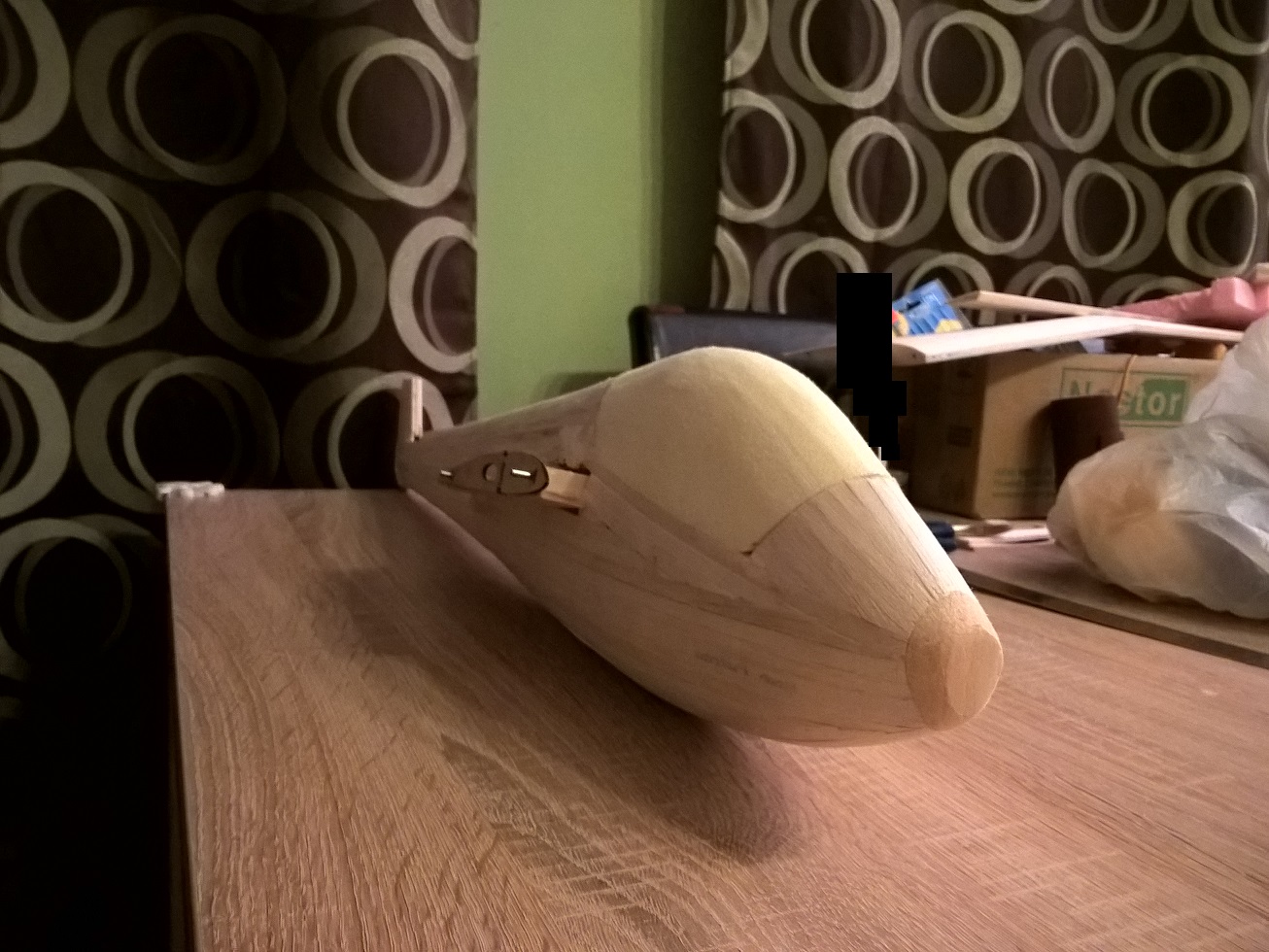

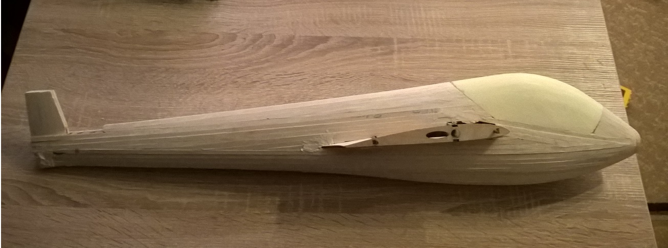

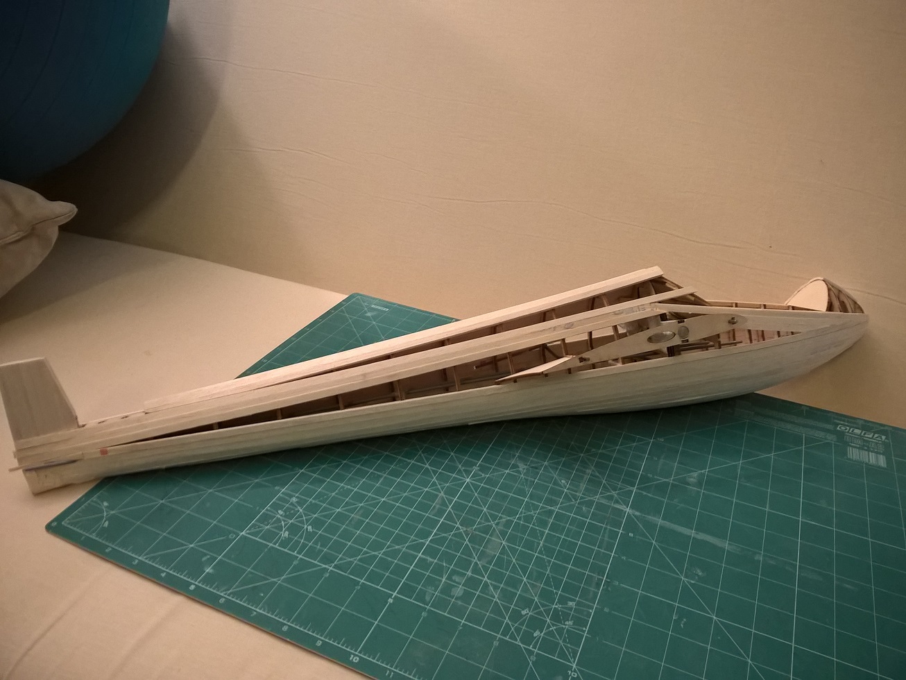

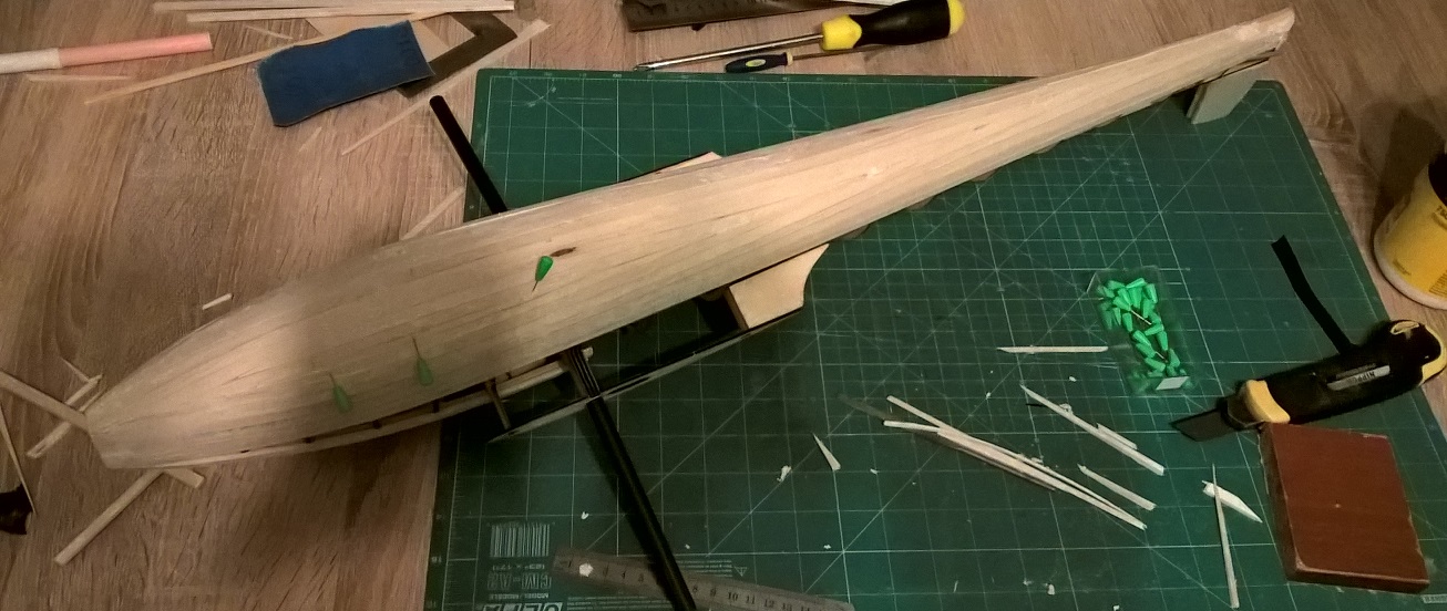

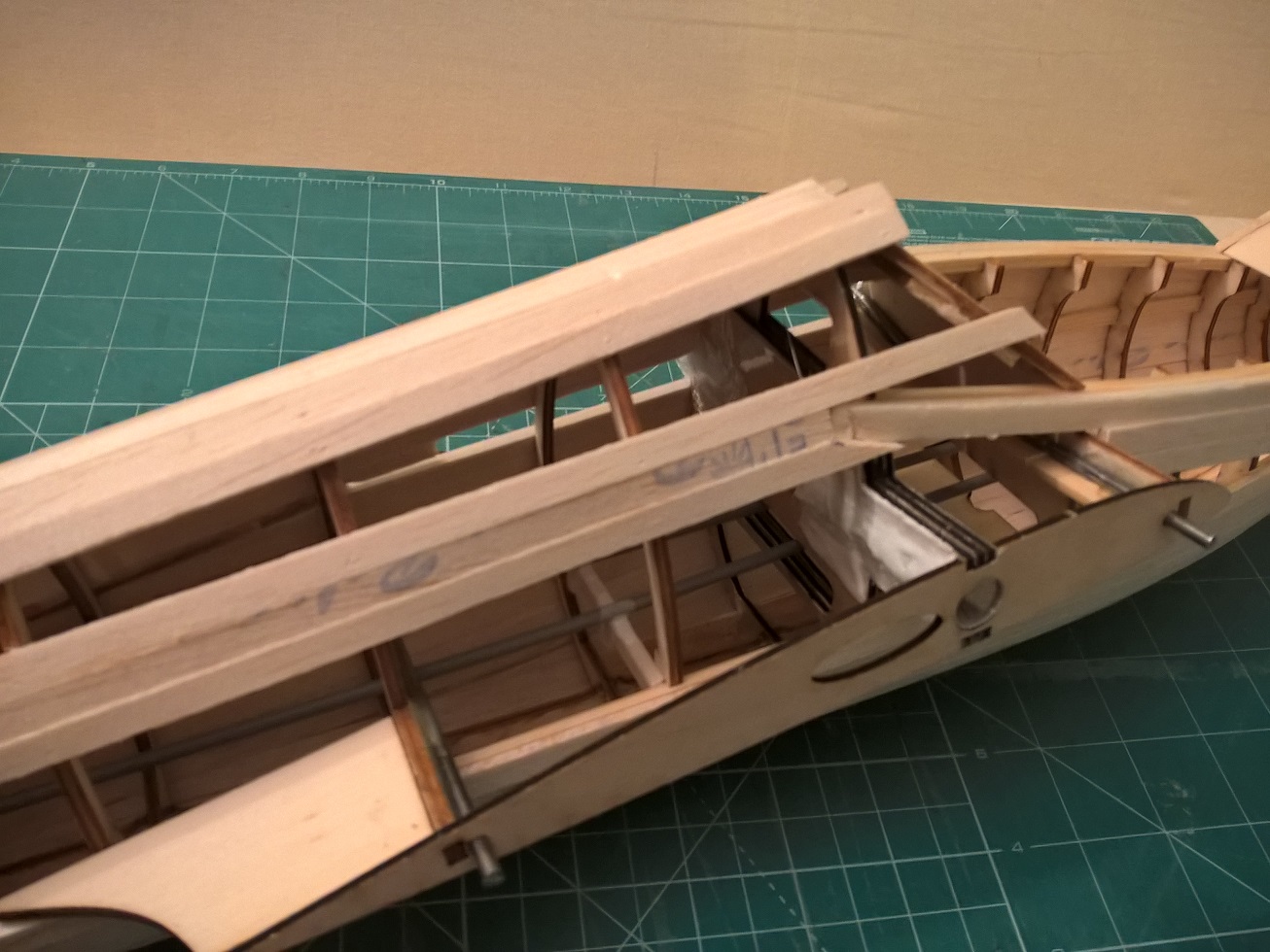

Post: 21 sty 2016, o 21:26
Cały czas działam z kadłubem, czasu trochę brakuje, czasami udaje mi się przykleić jedna klepkę dziennie.
Ale robi się przyjemnie :D
Jedna strona zamknięta, drugą kończę.
Centropłat zrobiony, kołki ustalające także, wszystko zalane żywicą.
Rurki laminatowe potraktowałem żywicą z mikrobalonem i kawałkiem tkaniny szklanej.
Gdzieniegdzie pojawiła się już szpachlówka do balsy, niedługo rozpocznie się szlifowanie :)
Kadłub jak na zdjęciach waży 214gram.

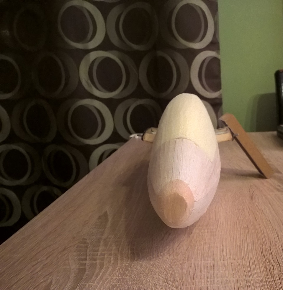

Kadłub zamknięty, przygotowuję kopyto na osłonę kabiny :)
WP_20160125_18_58_17_Pro_40.jpg [ 240.95 KiB | Przeglądany 15700 razy ]

Post: 27 sty 2016, o 14:47
Posty: 257
Lokalizacja: Rzeszów
Witam
Tak się zastanawiam czy jest jakieś uzasadnienie dla zastosowania tych prętów stalowych na całej szerokości kadłuba, jak rozumiem mają być to kołki ustalające pozycje skrzydła?
Krzysztof
www.rc-rzeszow.pl
Post: 27 sty 2016, o 17:40
Robię tak, bo w sumie tak widziałem w innych modelach.
To co do mnie przemawia, to fakt, że dzięki temu na pewno będą one proste na obu krańcach, więc nie będzie problemów z nakładaniem płata.
Przy montażu też to ułatwia zadanie bo nie trzeba nic ustawiać. Wsuwam pręt, zalewam żywicą - koniec, wiem, że jest prosto.
Post: 27 sty 2016, o 18:06
To co pisał Tomek jest ważne , nawet bardzo, ale najważniejsze jest wyprowadzenie sił skręcających poszczególne płaty do kadłuba.....no nie wiem czy dobrze piszę. Tak samo są mocowane płaty w dużych szybowcach: Jantar, Junior, Puchacz. Te elementy są głównymi przenoszącymi siły na ramę kadłuba. W modelu dodatkowo, w razie cyrkla czy innego przypadku, zahaczenie płatem o przeszkodę nie ma obawy o wyrwanie takiego ustrojstwa. Sprawdzone i działa :) .
Post: 28 sty 2016, o 08:55
Posty: 257
Coś mi się wydaje, że to przerost formy nad treścią. Spokojnie by wystarczył krótki kolek i to bukowy. Siły które tam występują szybciej wyrwą żeberko ze skrzydła niż zetną kołek. Jednak nie neguje takiego wykonania, zastanawiałem się czy ma to jakieś konkretne uzasadnienie. Wg mnie nie.
Krzysztof
www.rc-rzeszow.pl
