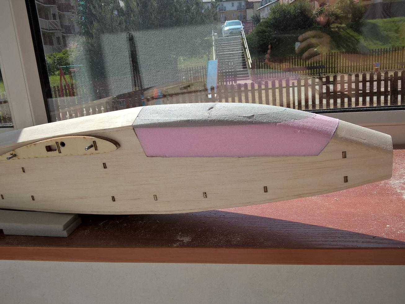

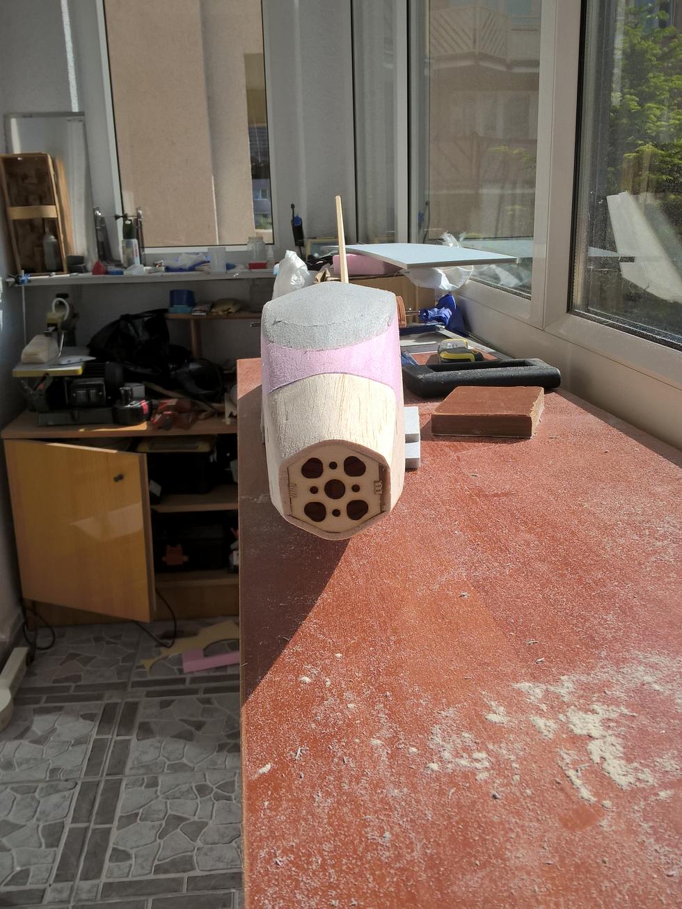

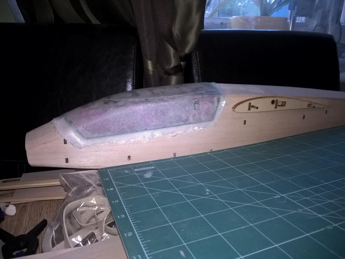

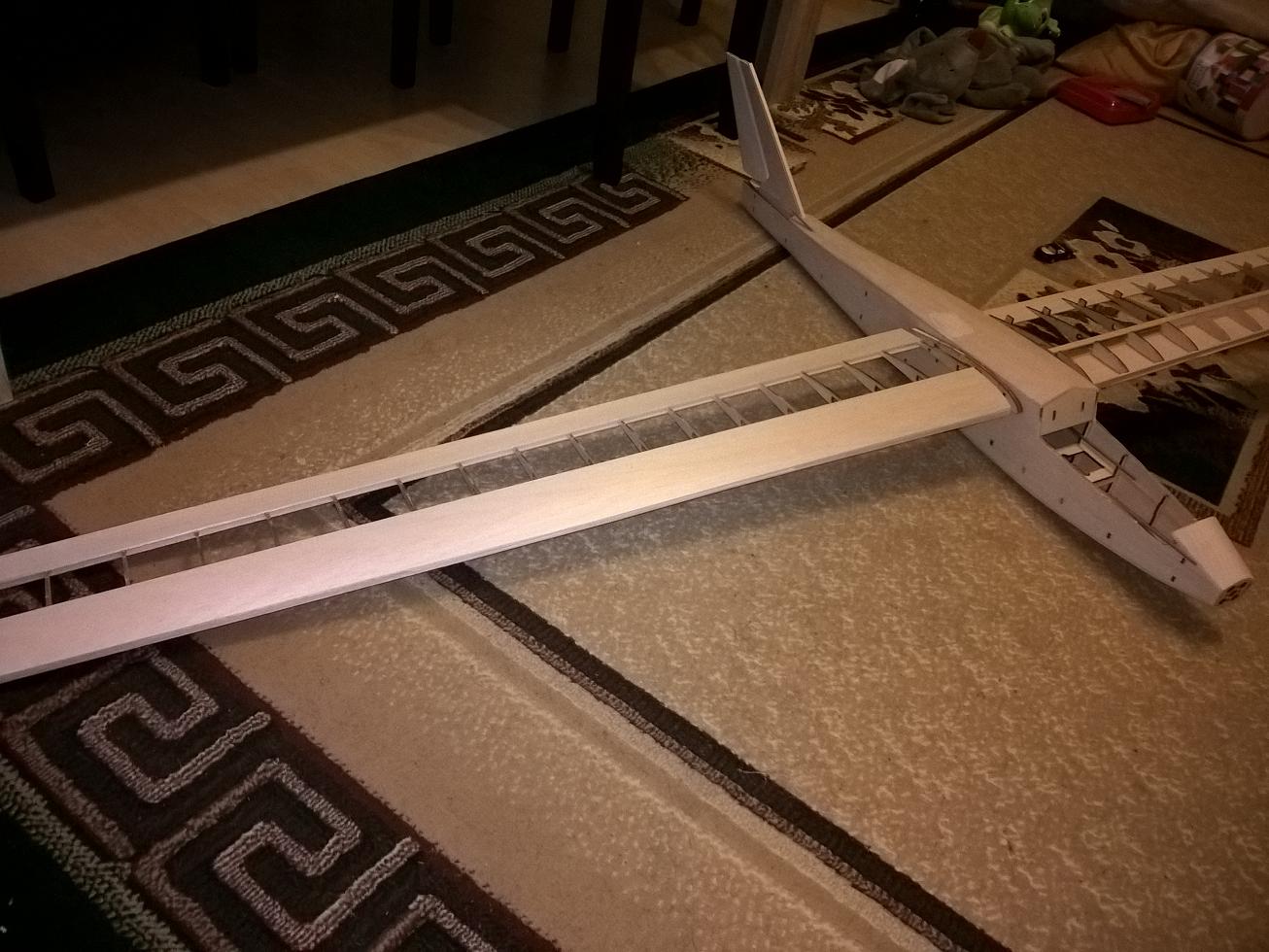

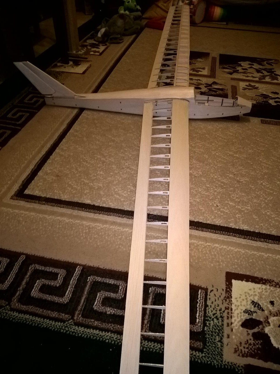

Zamknąłem kadłub. Tak się prezentuje na chwilę obecną:
WP_20150531_20_58_00_Pro_40.jpg [ 250.28 KiB | Przeglądany 14403 razy ]
WP_20150531_20_58_12_Pro_40.jpg [ 218.86 KiB | Przeglądany 14403 razy ]
Nararcie będzie prostopadle, na zdjęciu tak nie wygląda, bo skrzydła nie są dociśnięte i dopasowane do kadłuba
WP_20150531_20_58_24_Pro_40.jpg [ 319.07 KiB | Przeglądany 14403 razy ]
W takiej postaci Foka waży 430 gram.

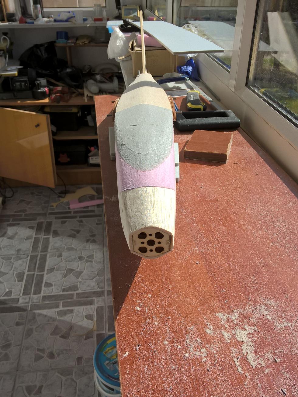

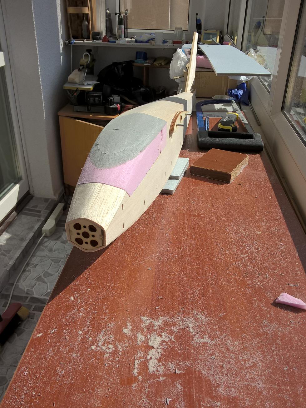

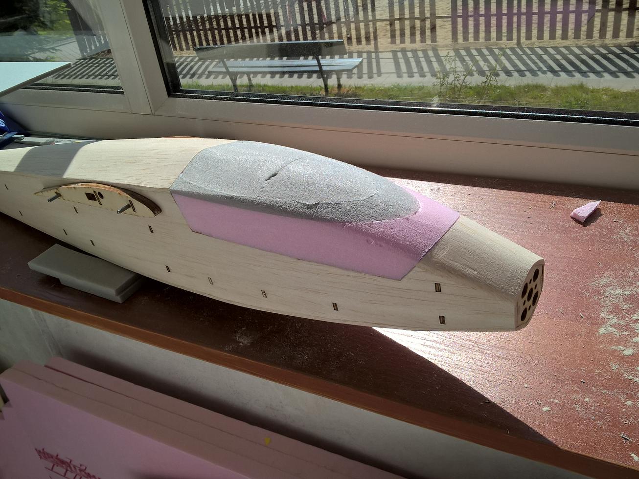

W dzisiejszy poranek popracowałem nad kopytem osłony kabiny.
WP_20150601_09_34_42_Pro_40.jpg [ 281.11 KiB | Przeglądany 14388 razy ]
WP_20150601_09_34_44_Pro_40.jpg [ 264.86 KiB | Przeglądany 14388 razy ]
WP_20150601_09_34_50_Pro_40.jpg [ 253.49 KiB | Przeglądany 14388 razy ]
WP_20150601_09_34_57_Pro_40.jpg [ 233.69 KiB | Przeglądany 14388 razy ]
WP_20150601_09_35_05_Pro_40.jpg [ 301.4 KiB | Przeglądany 14388 razy ]
Może nawet uda mi się ją dziś zalaminować :)

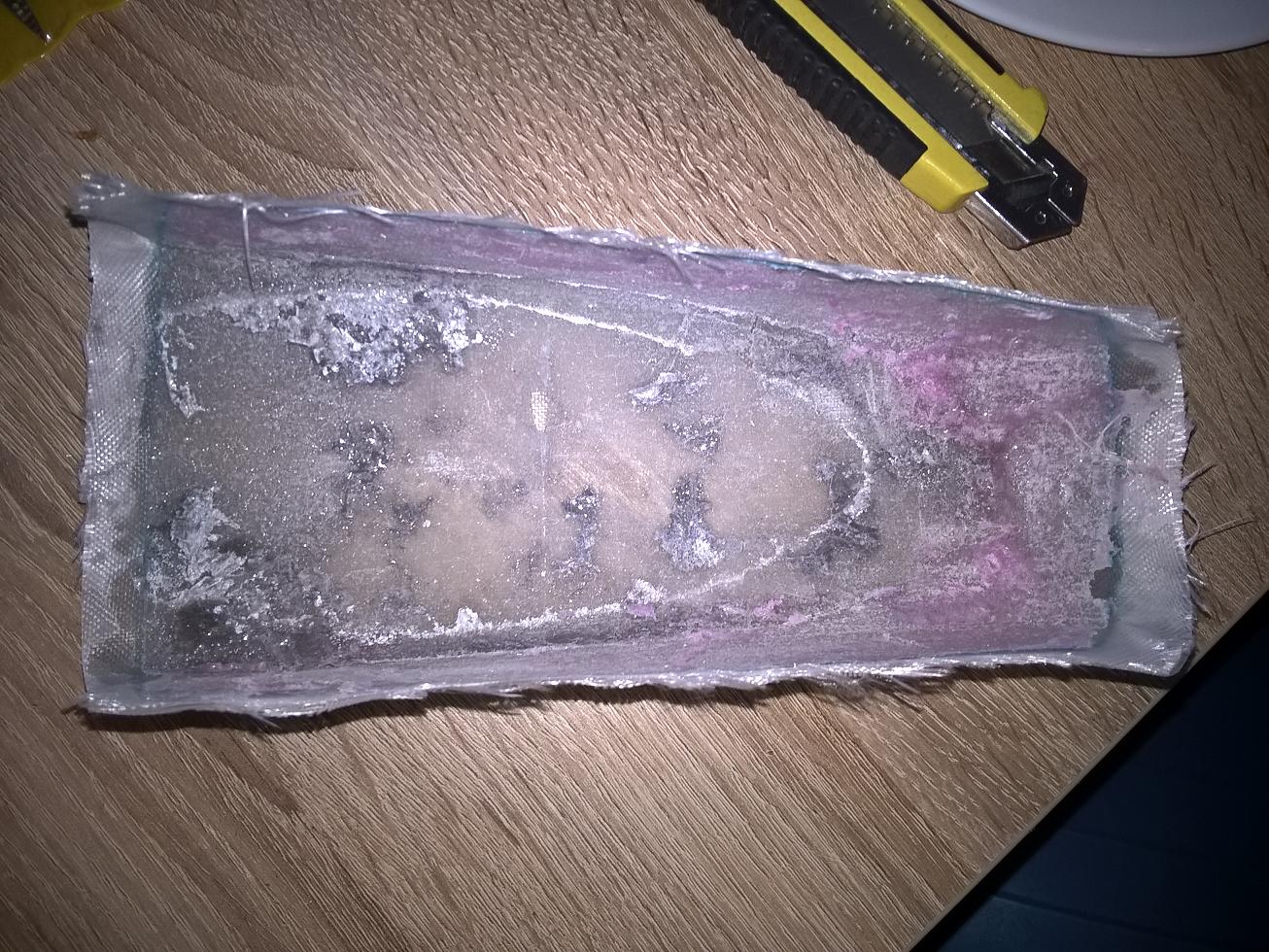

Owiewka kabiny, wyszła ok.
WP_20150602_19_48_18_Pro_40.jpg [ 177.22 KiB | Przeglądany 14348 razy ]
Styrodur wypłukałem rozpuszczalnikiem nitro. Jednak do końca nie jestem zadowolony z efektu.
Ogólnie dodawałem nitro po trochu, po bokach a na koniec resztę kopyta udało się wyjąć.
Nie mniej jednak wydaje mi się, że coś robię nie tak. Gdyż podczas rozpuszczania
styrodur zamienia się w klejące coś i częściowo w takiej postaci zostaje tez na laminacie.
Na zdjęciu już mniej, usuwałem mechanicznie.
WP_20150602_19_48_30_Pro_40.jpg [ 355.99 KiB | Przeglądany 14348 razy ]
Czy u Was też to tak wygląda? A może trzeba cały element od razu "utopić" w nitro?
Post: 2 cze 2015, o 20:18
Dziwię się trochę że zdecydowałeś się na taki sposób. Metoda traconego styropianu polega na tym że styro oklejasz dodatkowo taśmą klejącą. Spróbuj następnym razem styrodurowe kopytko owinąć folią "strecz" -taką cieniutką do pakowania żywności. Potem natłuść bezbarwną pastą do butów - delikatnie w sensie wcierania ale nałożyć trzeba jej tyle żeby było widać delikatną warstewkę która zresztą wyschnie. Na to laminat. Oddzielisz owiewkę bez problemu a kopytko Ci pozostanie. Tą co zrobiłeś musisz wymyć dobrze nitrem bo resztki styroduru wlazły w pory laminatu.
Post: 2 cze 2015, o 21:09
Powiem tak.....laminuję bezpośrednio na styro, kiedyś oklejałem taśmą, streczem, tylko po co zostawiać kopyto ;) . Prawdopodobieństwo zgubienia kabinki jest niewielkie, a jeżeli się uszkodzi to można naprawić. Nitro nie jest zupełnie dobre do wypłukiwania, ja stosuję aceton....szybko paruje i doskonale rozcieńcza pozostałości styroduru/pianu. Zazwyczaj kładę 3/4 warstwy tkaniny 160 g/m^2.
Post: 2 cze 2015, o 21:12
Tu już nie chodzi o kopytko tylko o to że kompletnie odpada kwestia wytapiania styro a jedyne co zostaje po zrobieniu metodą streczową to oddzielenie kabinki i umycie mydłem. Ale jak to mówią kto co lubi :)
Post: 2 cze 2015, o 21:20
No tak :) , masz słuszność, tylko ja na tak zrobionej kabince zazwyczaj robię poprawki. Wiesz, nigdy nie zdarzyło mi się aby idealnie pasowała, można wtedy dokładnie dopasować, tam gdzie jest konieczność zeszlifować, dołożyć szkła....itd. Ale taki system sobie wypracowałem, może mało finezyjny i mało modelarski ;) .
Post: 2 cze 2015, o 21:28
Niestety wytapianie styro rozpuszczalnikiem zawsze daje syfki . Kiedyś tak się robiło kleje i lakiery . Właśnie rozpuszczając styropian w acetonie .
Post: 3 cze 2015, o 08:23
U mnie dobry efekt dało oklejenie styroduru taśmą klejącą (pakową). Na krzywiznach krótsze odcinki, na bardziej płaskich - dłuższe. Po oklejeniu, zaprasowuję żelazkiem niedokładności / załamania (uwaga na temperaturę). Później na to rozdzielacz (np. płyn do nabłyszczania mebli) i laminowanie. Próbowałem tez bez rozdzielacz - da się ale zawsze lepiej położyć jak mamy pod ręką.
Całość odchodzi od laminatu gładko, a gdy ze względu na kształt laminowanej części nie ma takiej opcji, można część rozpuścić nitro a powstała maź nie pobrudzi nam laminatu (jak będziemy uważali ;) ).
