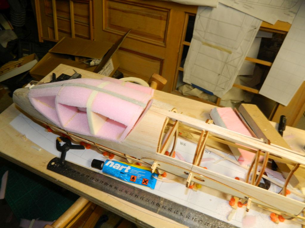

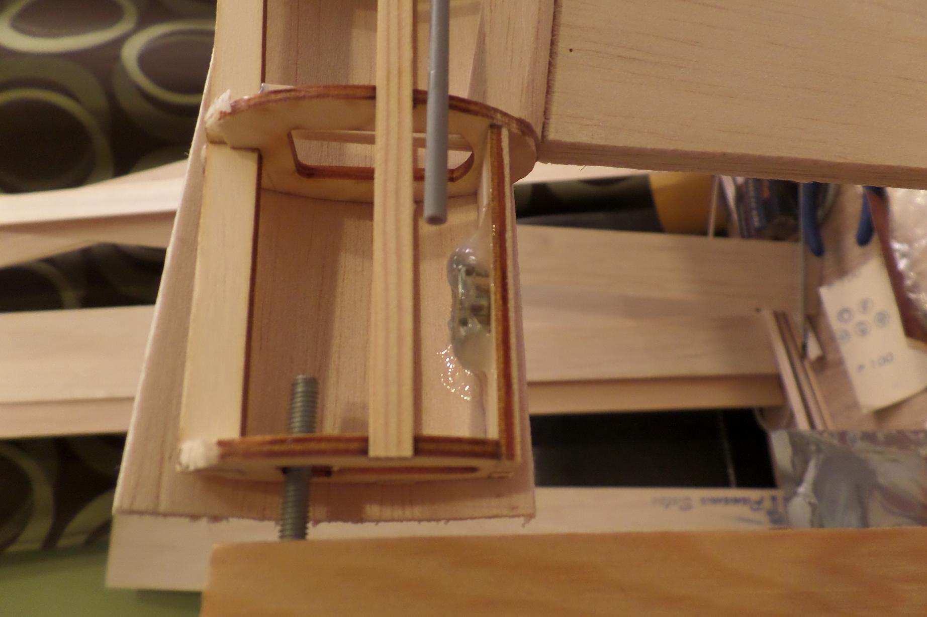

Pokryłem balsą kadłub w przedniej części, wokół kabiny, chcę zająć się kabinką/owiewką. Zrobiłem prowizoryczny szablon kabinki, wszystko pasuje idealnie po za....no właśnie, po za tylną ścianką kabiny ;) . Pomimo wielu pomiarów, zaznaczeń, popłynął mi ten element w czasie sklejania o jakieś 3-4 mm do tyłu. Niby tragedii nie ma, ale chyba musimy uwzględnić jakiś element ustalający położenie ścianki podczas składania, tak dla ułatwienia montażu. Jutro biorę się za owiewkę kabiny, reszta na razie musi poczekać.

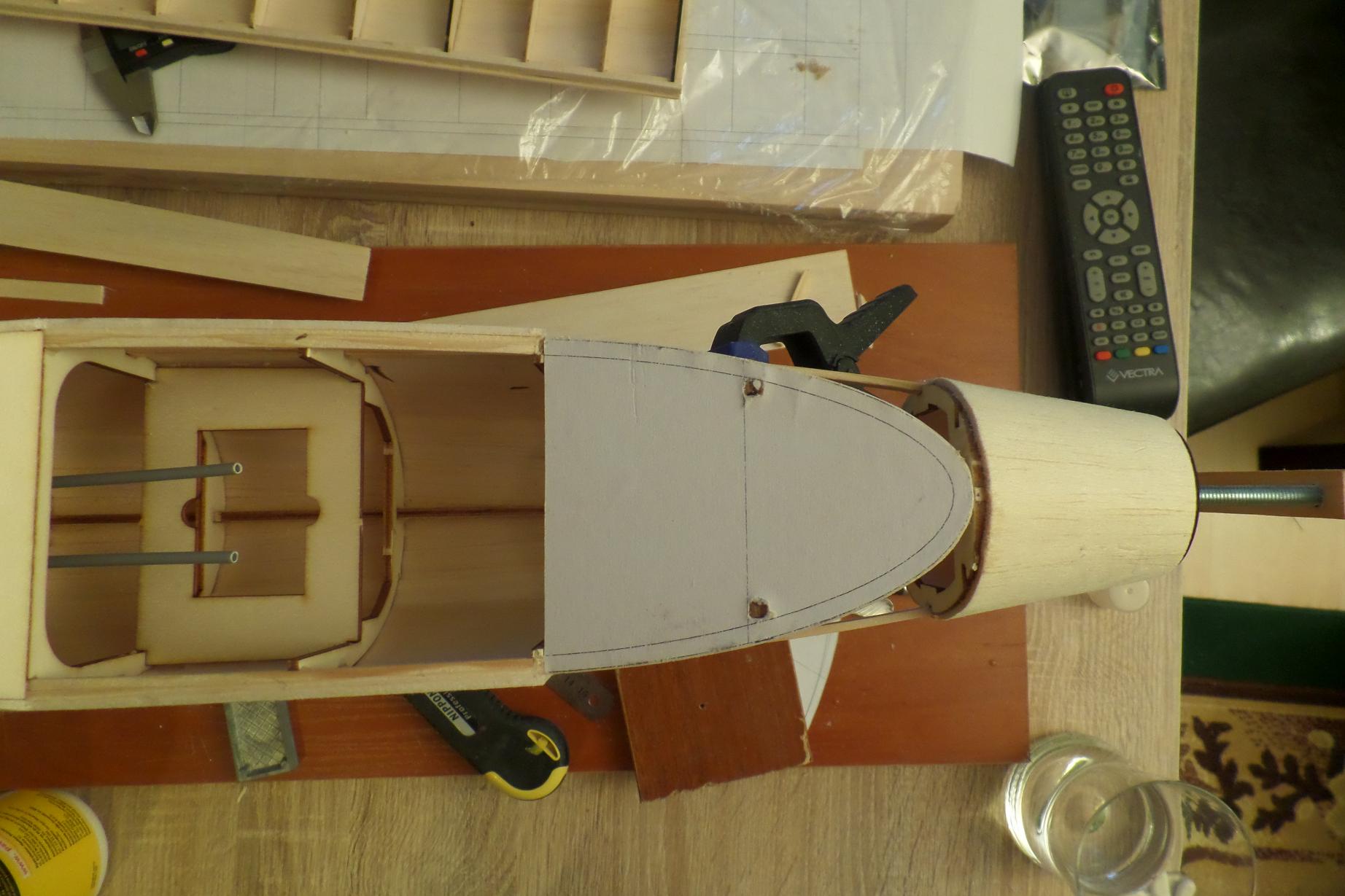

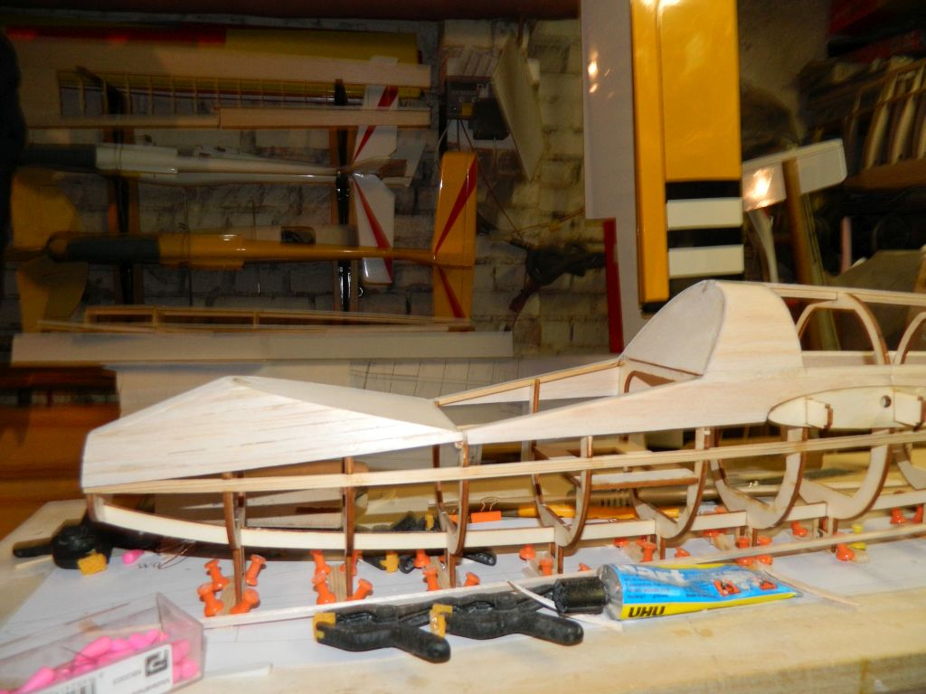

Zamykam poszycie na ogonie.
Jako, że poziomy będzie montowany na śrubę nylonową fi4, trzeba zamontować nakrętkę pazurkową.
Niestety nie mogłem wbić jej do końca, gdyż półka jest za chuda, przydała by się podkładka.
Ominąłem ten problem, pozycjonując nakrętkę na płasko - tam gdzie przyjdzie poziomy, następnie całość
obłożyłem poxipolem.
SAM_4299_40.jpg [ 169.31 KiB | Przeglądany 12744 razy ]

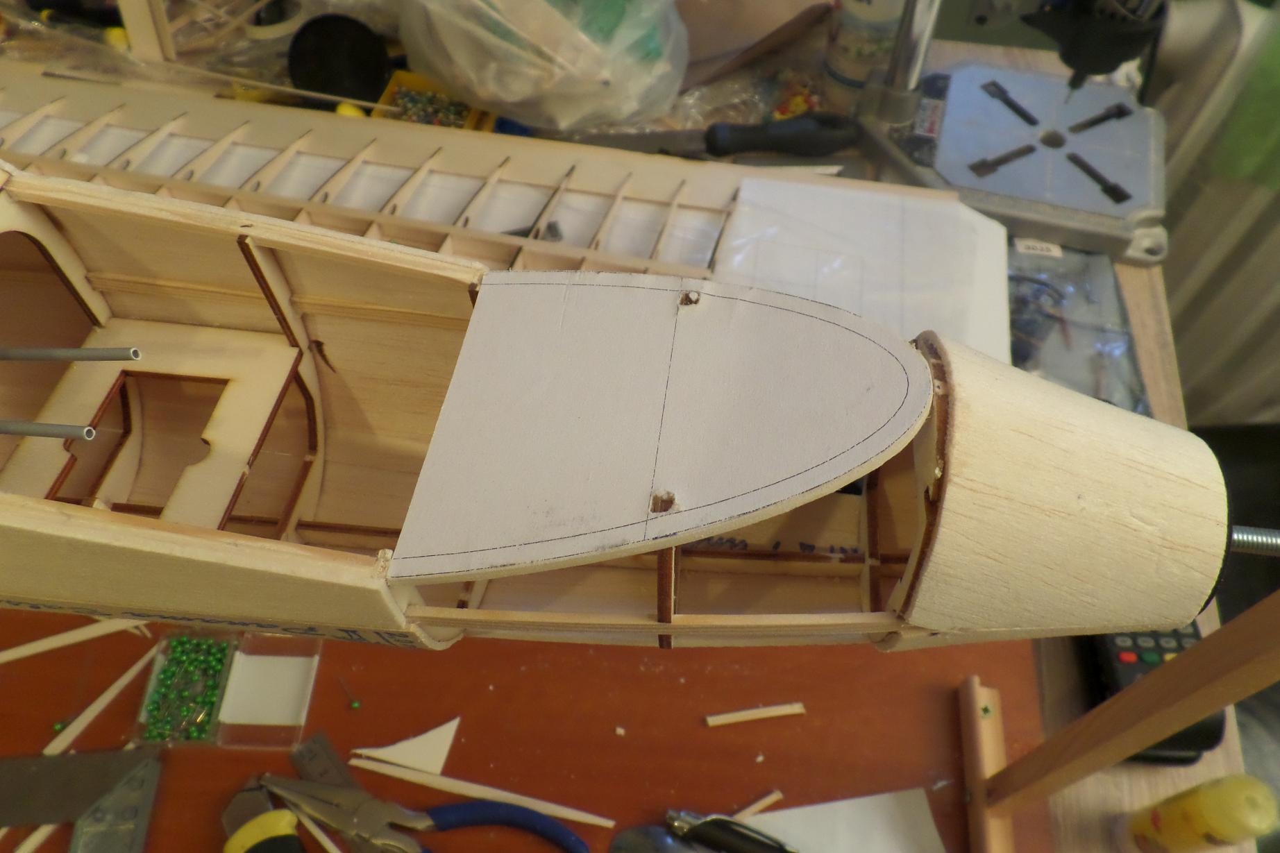

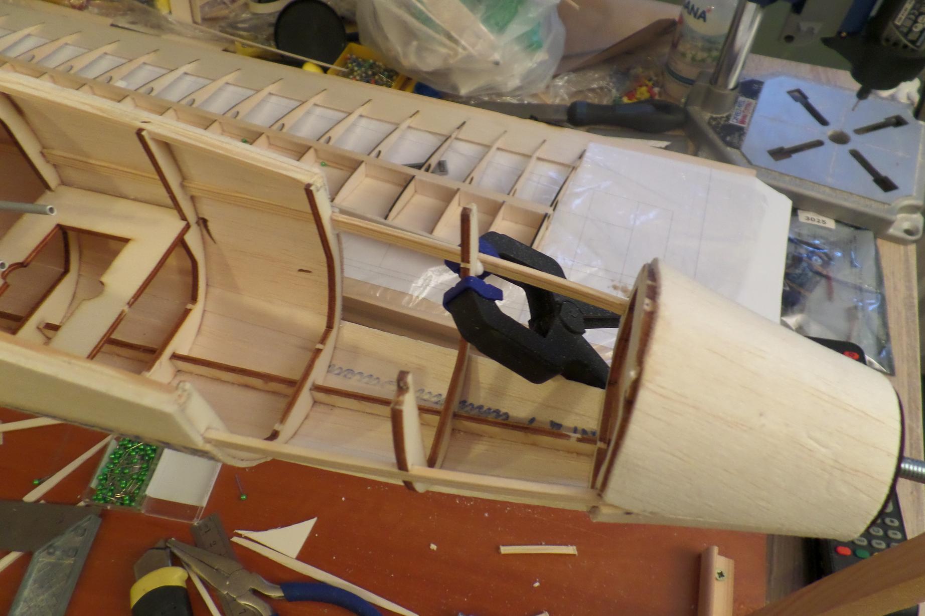

Potem zabrałem się na modyfikacje obramowania kabiny.
Na dremel-a, założyłem frez 2mm, i ściąłem listewki.
SAM_4295_40.jpg [ 217.16 KiB | Przeglądany 12744 razy ]
Przygotowałem nowy element:
SAM_4296_40.jpg [ 265.79 KiB | Przeglądany 12744 razy ]
Przymierzyłem i wkleiłem:
SAM_4297_40.jpg [ 195.73 KiB | Przeglądany 12744 razy ]
SAM_4298_40.jpg [ 207.59 KiB | Przeglądany 12744 razy ]
Gdy klej podsechł, frez poszedł w ruch:
SAM_4300_40.jpg [ 283.49 KiB | Przeglądany 12744 razy ]
Musze to jeszcze oszlifować, ale puki co klei się poszycie w tym miejscu.

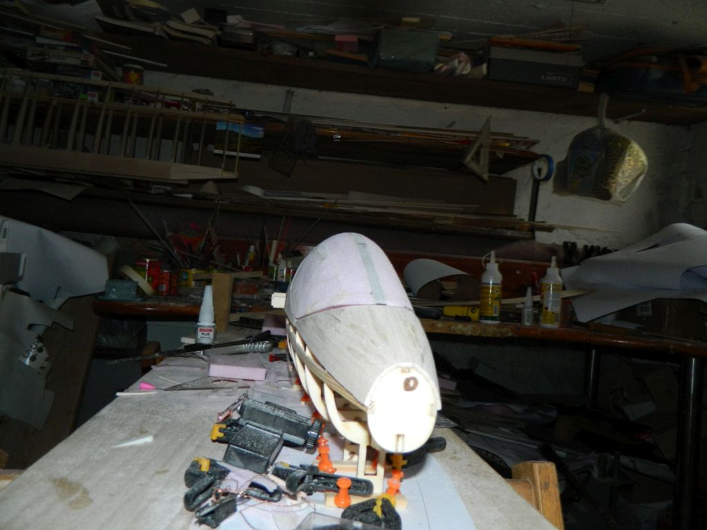

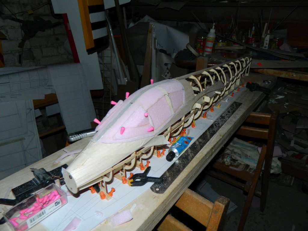

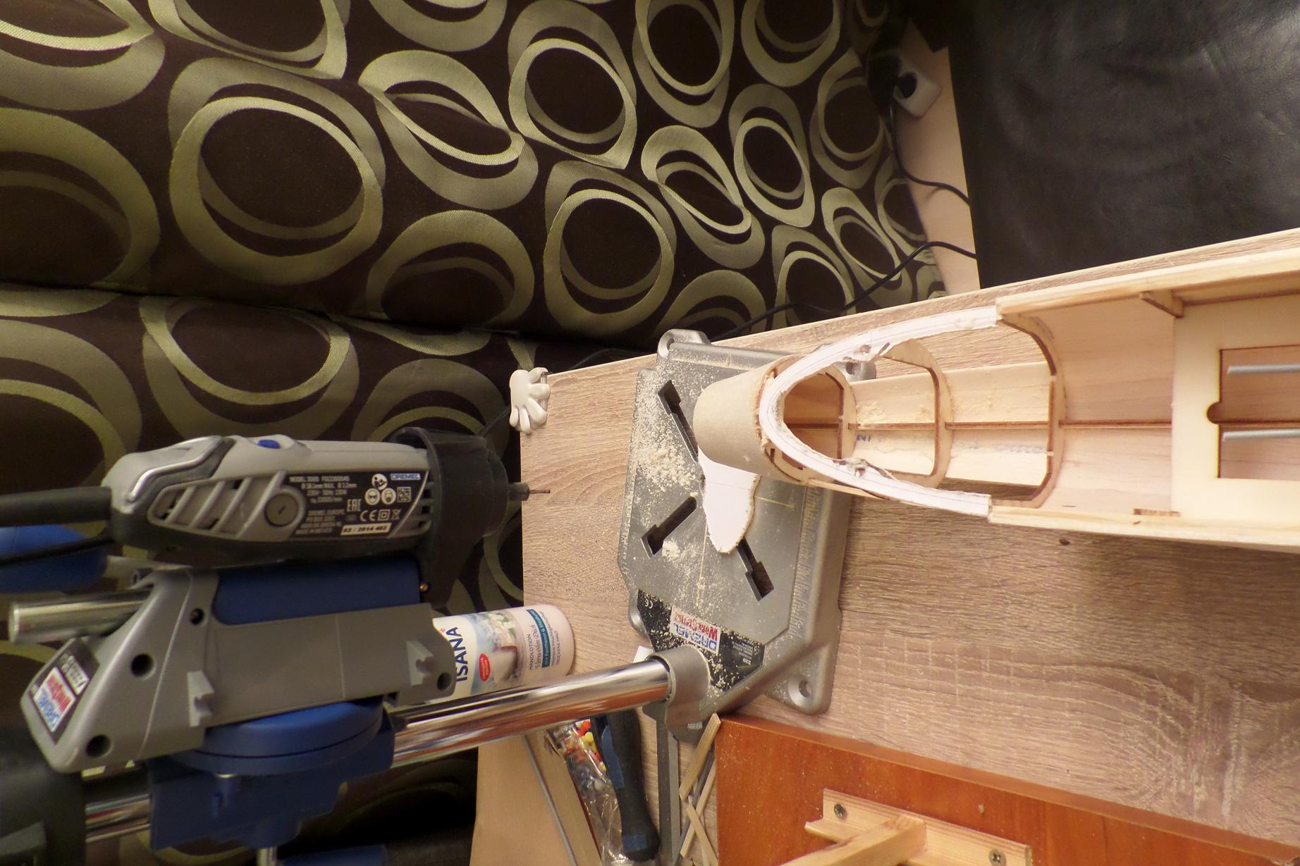

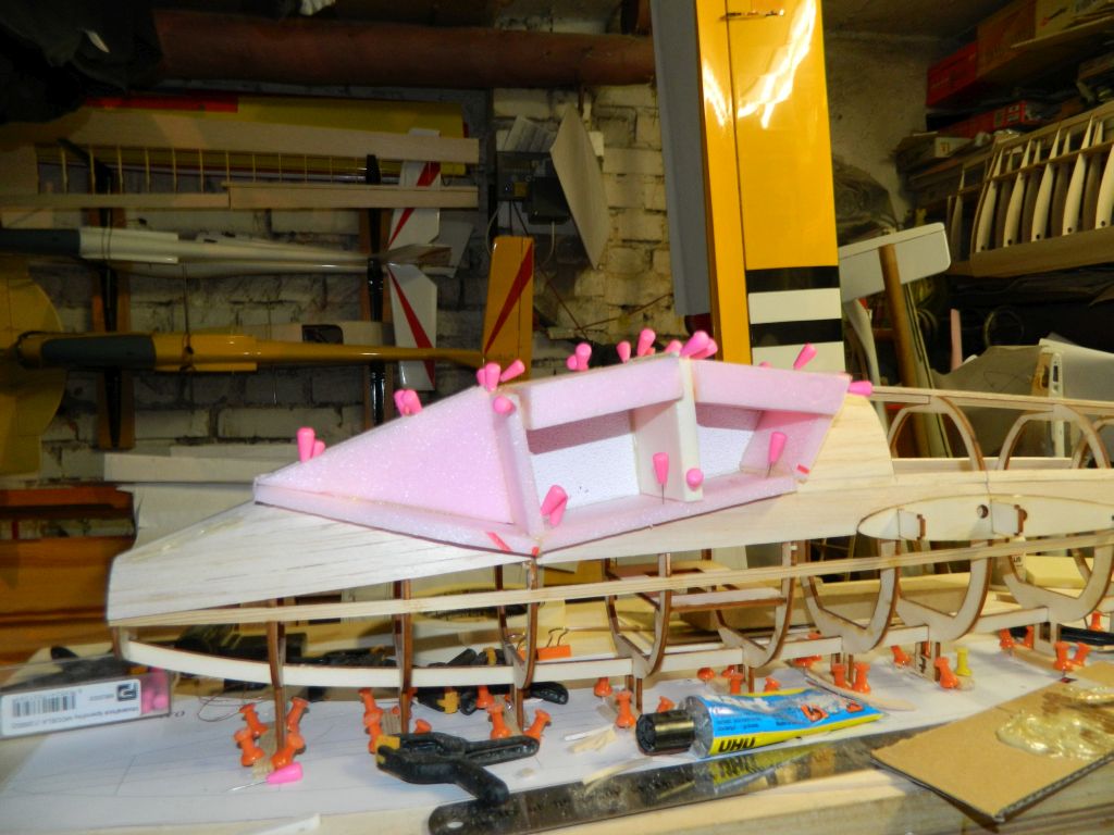

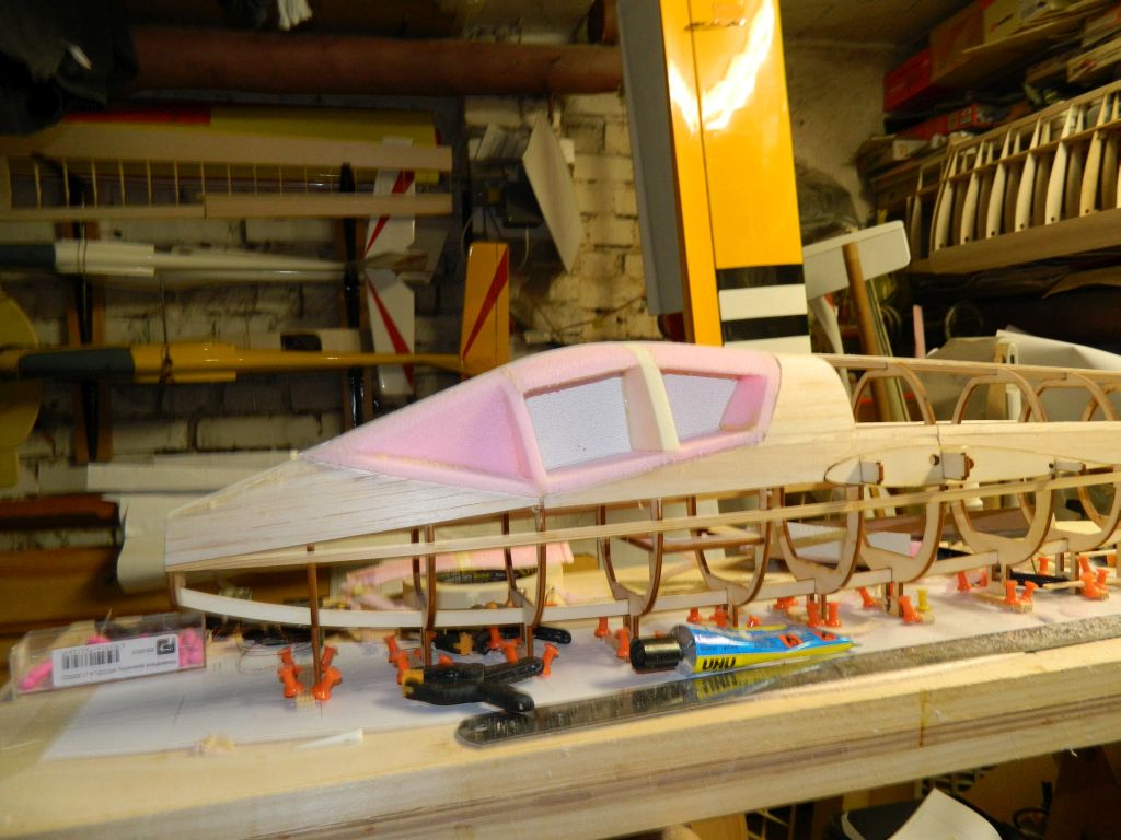

Prima aprilis upływa pod znakiem owiewki kabiny Kobuza. Przeprowadziłem próby z butelką PET, na kopycie owiewki innego mojego szybowca....powiem, że efekt jest zadowalający, jednak PET jest bardzo cienki, Kobuz zasługuje na coś lepszego :lol: .
Na zdjęciach kolejne fazy "budowy" kopyta styrodurowego, chcę wytłoczyć z vivaku/petg, znalazłem firmę u nas we wsi, która sprzedaje to coś. Na jednym ze zdjęć widać ile popłynęła mi wręga skośna za kabiną, nadłożę, owiewka będzie zrobiona zgodnie z planami. Jak wyschnie klej szlifowania ciąg dalszy. Kopyto będzie pokryte laminatem i wyszlifowane.

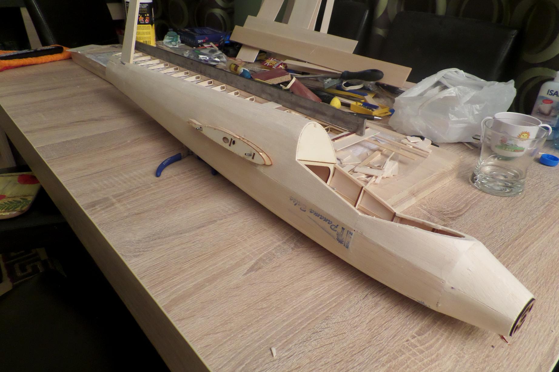

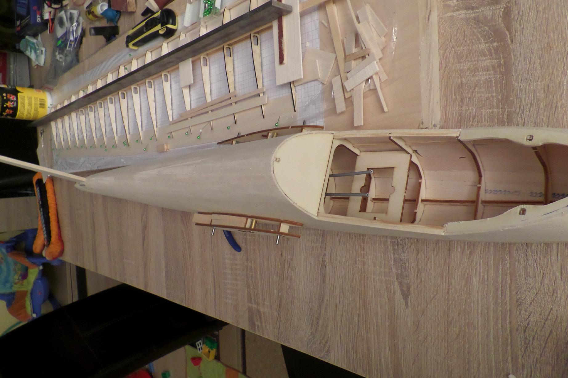

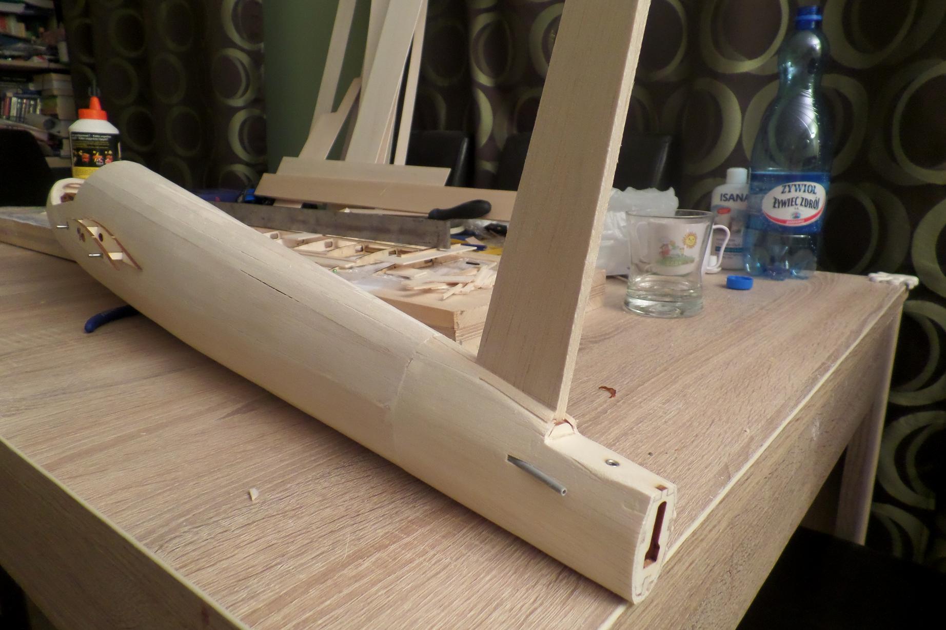

U mnie kadłub zamknięty, wstępnie oszlifowany, prezentuje się tak:

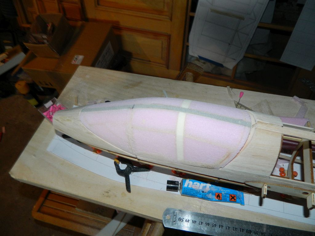

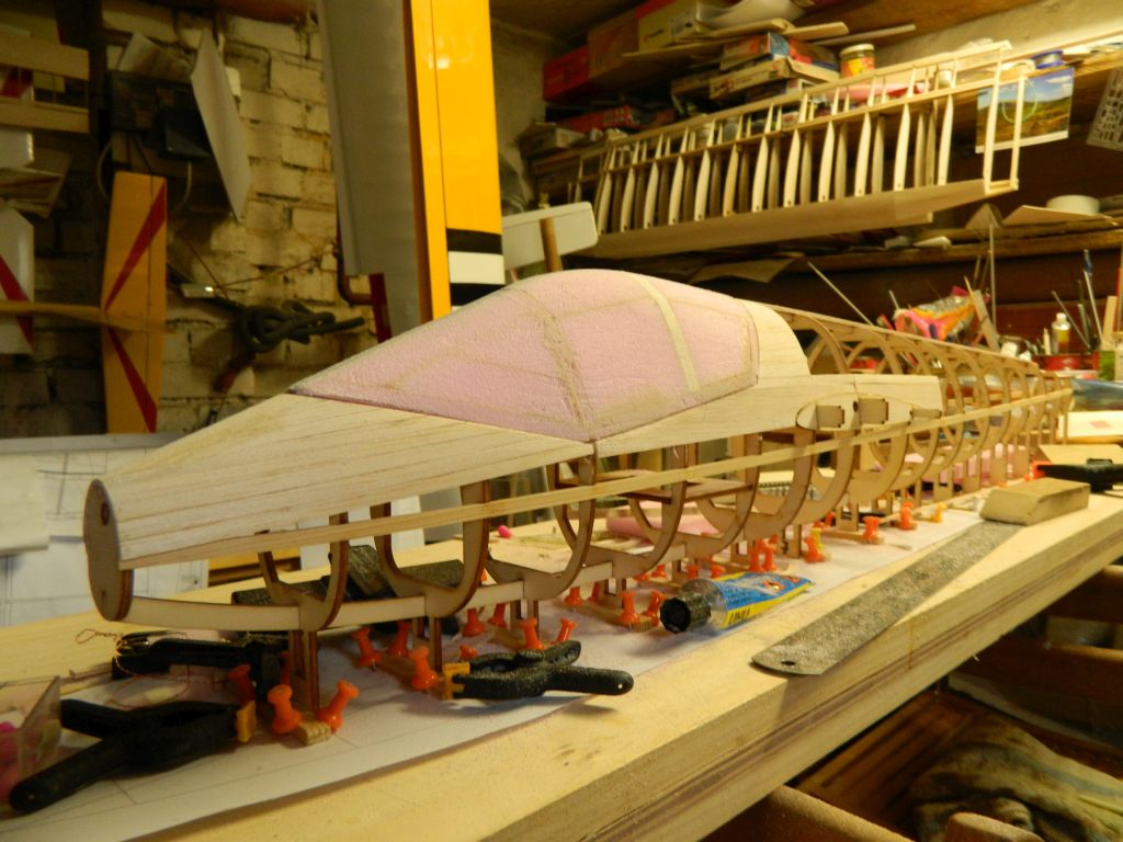

Posty: 3842
Styrodurowe kopyto owiewki wstępnie wyszlifowane. Muszę zrobić kadłub, tzn, pokryć balsą i położyć warstwę laminatu, wtedy dopasuję kopytko. Budowniczym Kobuza wyślę skany obrysów z widoku z góry, obrys boczny i tylny zgodny z planem pdf dołączonym do wyciętych wręg kadłuba. Owiewkę będę formował termicznie z vivaku/petg. Odwiedziłem dzisiaj firmę u nas w mieście sprzedającą w/w tworzywo...arkusz petg 2x1,2 m grubości 0,5 mm kosztuje ok 50 zł i jest dostępny od ręki. No na razie taki jest plan ;) .
