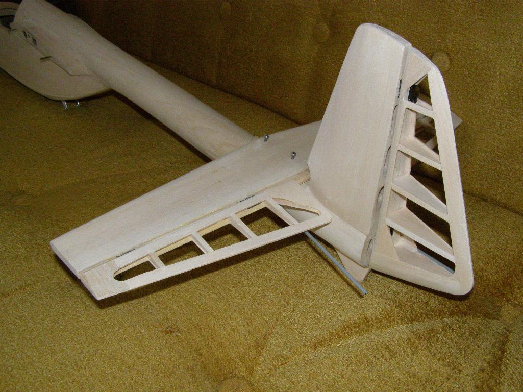

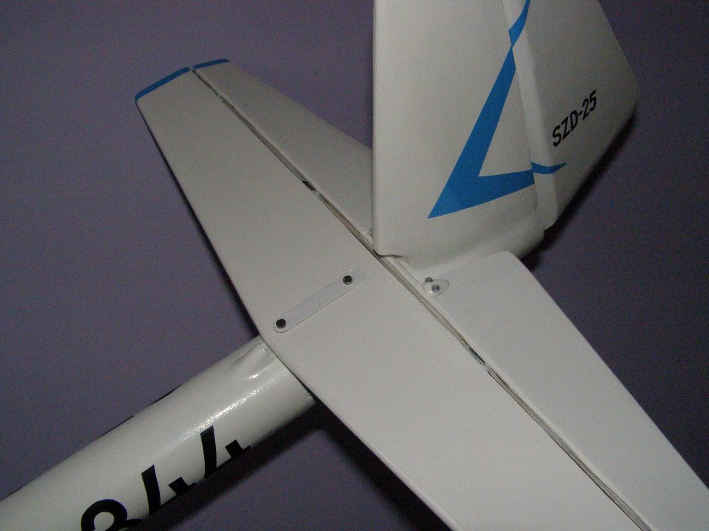

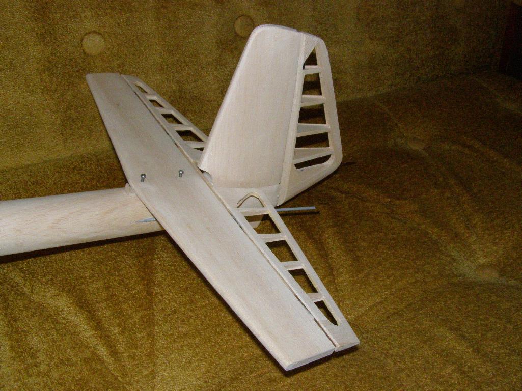

Uporałem się wreszcie z ogonem.Mam komfort ze statecznikiem poziomym. Można bez problemu regulować przy tym rozwiązaniu kąty zaklinowania. ;) Mocowanie na dwie śrubki M3.

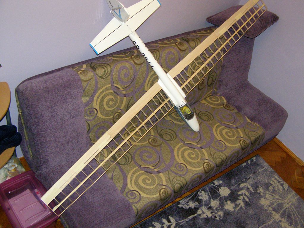

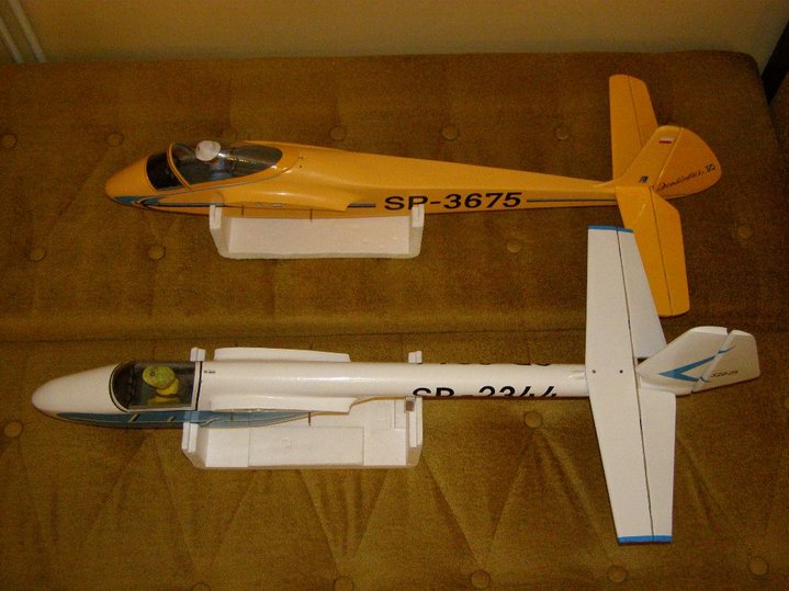

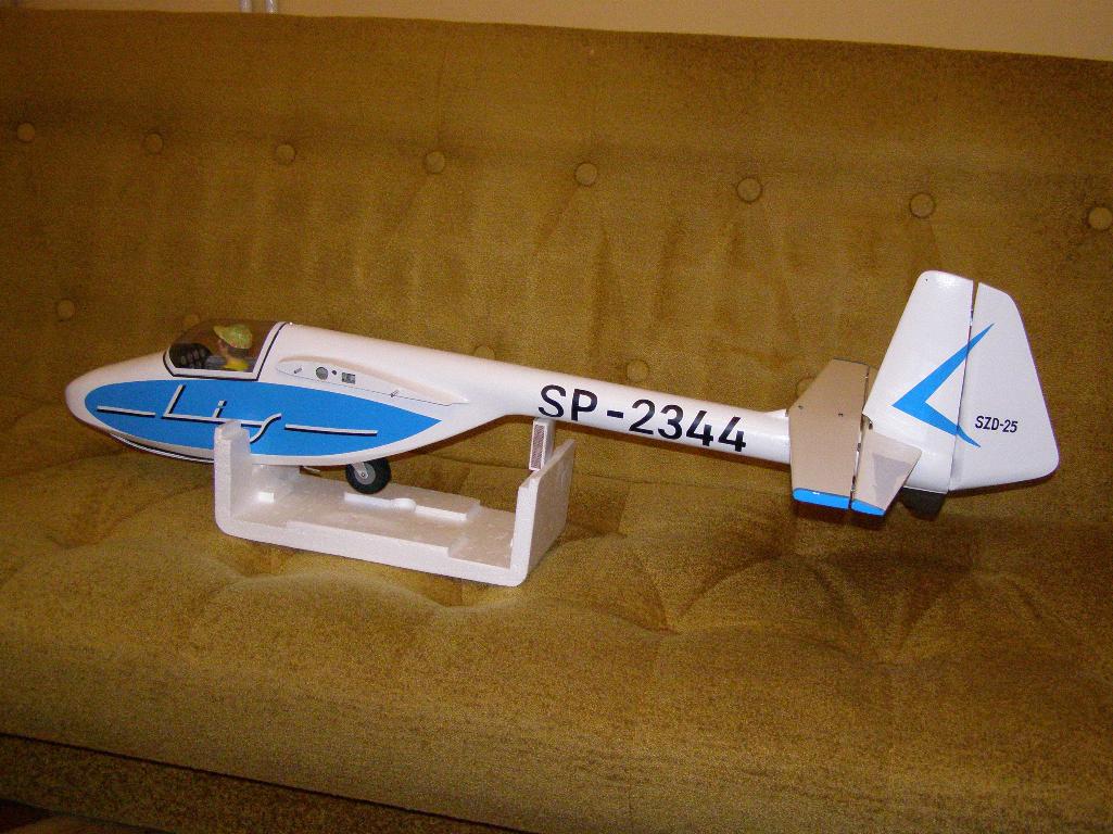

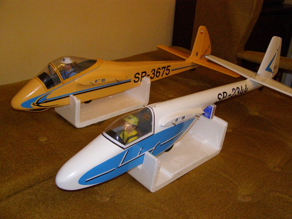

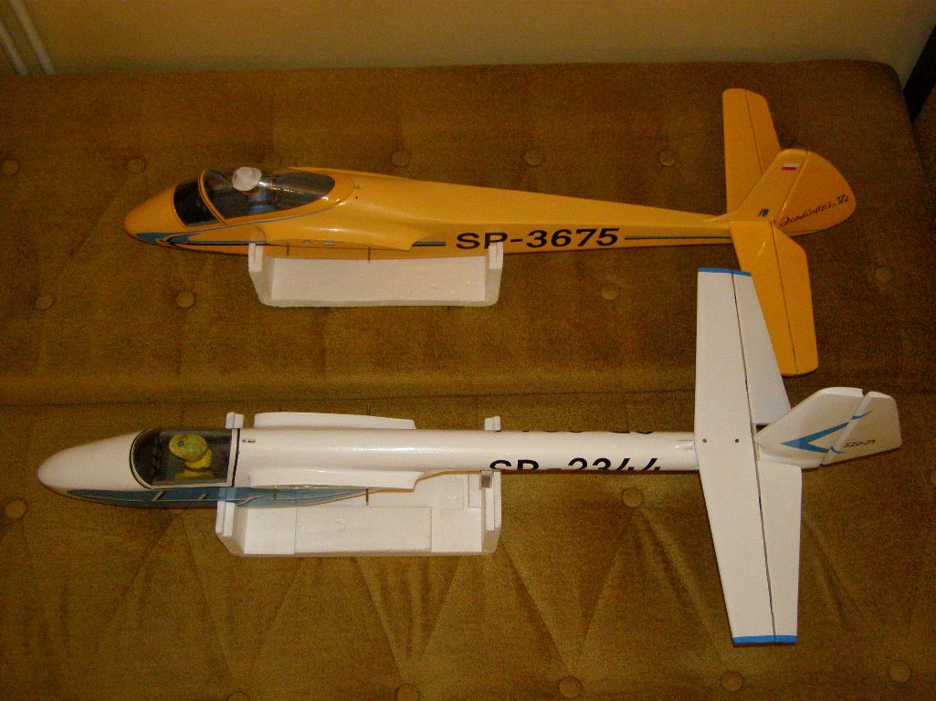

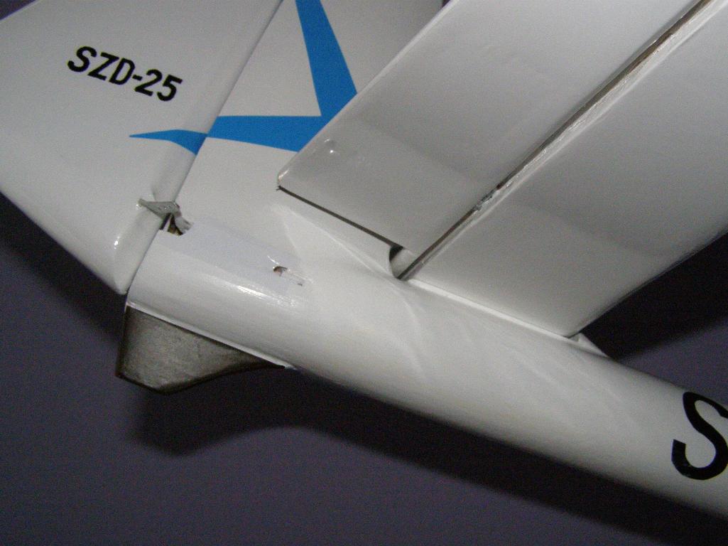

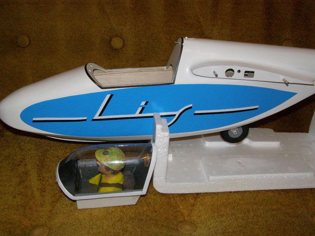

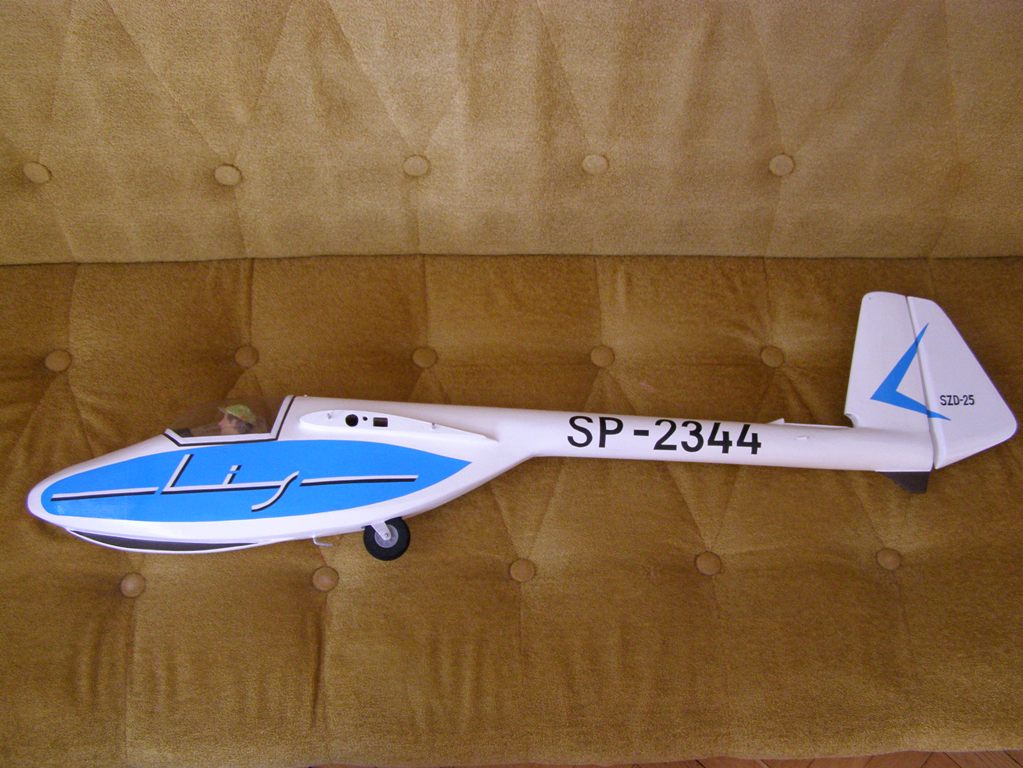

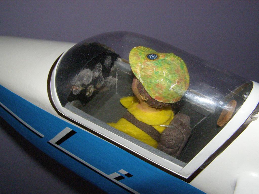

Mordka „Liska” nie do końca wygląda jak w oryginale ;) . Jednak nie trudno go będzie rozpoznać wśród innych szybowców. Oczywiście jest w barwach używanego w Aeroklubie Elbląskim. W kabinie obowiązkowo siedzi za sterami młody autor wątku w charakterystycznej kwiecistej czapeczce z froty. Kadłub tak jak w „Jaskółce”’, pokryty papierem japońskim, cellonowany i pomalowany lakierem nitrocelulozowym. Całość wykonana poniżej moich oczekiwań na trzy, też z niewielkim plusem. Z lenistwa dałem ciała nie do końca przygotowując powierzchnię :oops: . STRASZNIE NIENAWIDZĘ SZLIFOWAĆ! A to jest podstawa lakiernictwa. Porównałem konstrukcję „Lisa” do „Jaskółki” .Proporcje są szokujące :shock: . I pomyśleć , że będą latać na tych samych skrzydłach. To będzie ciekawe doświadczenie.
Psia kość – skrzydła tutaj też trzeba zrobić.

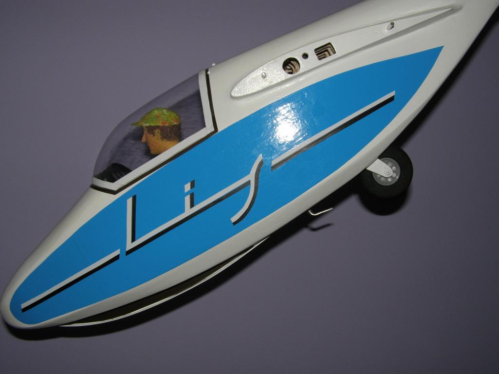

Patrząc na zdjęcie z poprzedniego postu postanowiłem trochę poprawić napis (lekko go wyciągnąłem). Trochę wygląda pyszczek korzystniej ;) .

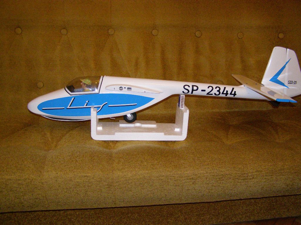

Wziąłem się za uzbrajanie napędów.Przy okazji zamieszczam parę zdjęć szczegółów.Wszystko posklejane więc wrzuciłem na wagę. Z serwami .kompletny kadłub bez wyważenia i zasilania 550 gramów! Oj !Trzeba będzie zrobić lekko skrzydła :? .

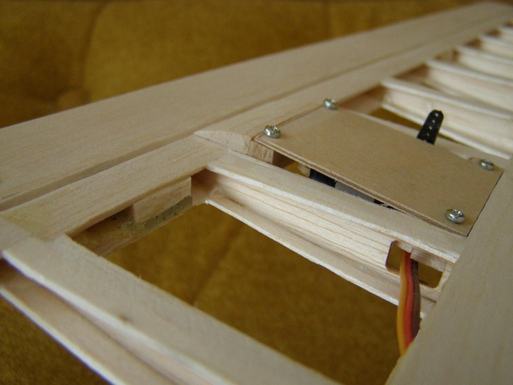

Mało czasu na modele ale wreszcie uporałem się ze skrzydłami do obu modeli (wcale nie jest to fajne robić dwa razy to samo - nie lubię powtarzalności w robocie bo zaraz mnie nudzi :( ). Zaczynam oklejanie od "lisowych" bo więcej roboty z dwoma kolorami.

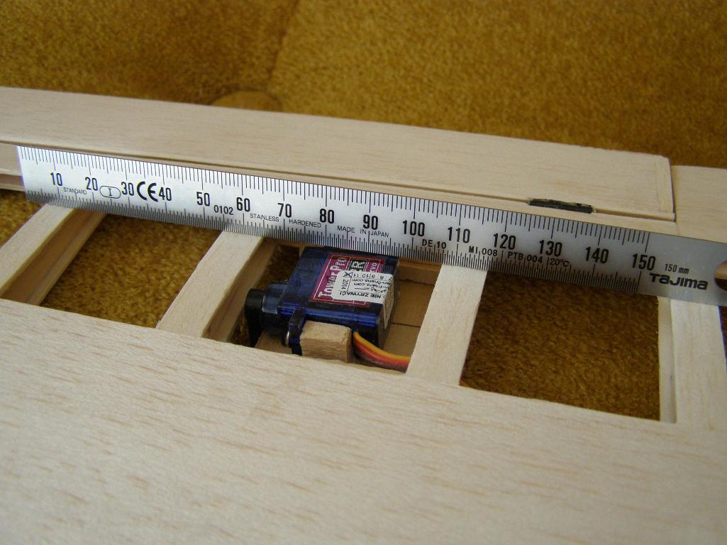

Wcześniej miałem niespodziankę. Błąd konstrukcyjny :o Nijak nie mogłem ukryć serwa w gabarytach profilu mimo, że przesunąłem o oczko bliżej kadłuba w skrzydle. Cóż, pozostało zrobić odsadzenie pod spodem skrzydła ;) . Nie wiem jak Wam udaje się to zrobić przy tak cienkim profilu :lol: .

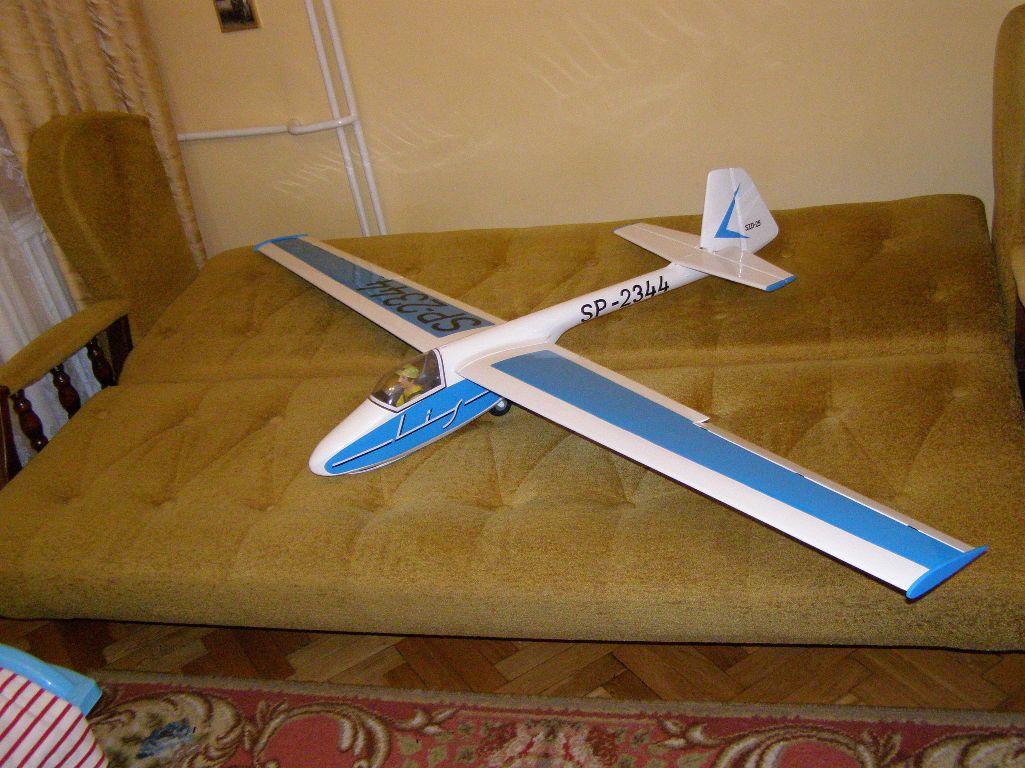

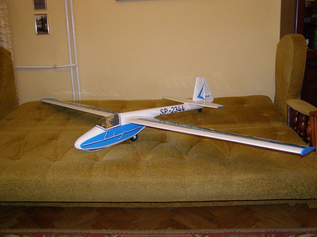

A oto Lisek w całej okazałości. Trzeba go jeszcze "uzbroić" i w powietrze.Strasznie jestem ciekawy czy toto poleci. ;) Biorę się teraz za "Jaskółkę". :lol:
