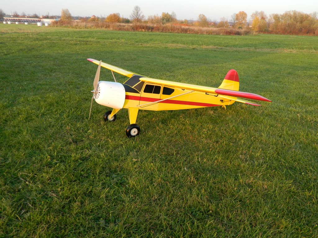

Model naprawiony i dzisiaj oblatany :D . Udało się posklejać/naprawić Jaka prosto, tzn, nigdzie nie powichrował się. Wykonałem kilkanaście lotów. Teraz przyszedł czas na próby i ustawienia. Jaczek ma nowe koła, szersze.

Model naprawiony i dzisiaj oblatany :D . [...] Jaczek ma nowe koła, szersze.
I to na zdjęciach widać?
Okeeey, z tą rozwałką to taka mała ściemka była?
3 doby na odbudowę? Spałeś trochę?
Oczywiście, to co powyżej to w ramach żartu jest...
Cieszy, że model wrócił do służby.
Post: 29 paź 2021, o 19:24
To super. Wielka ulga.
Post: 29 paź 2021, o 19:54
Posty: 786
Fajnie! Model jest super! Wprowadziłeś zmiany w mocowaniu skrzydła? Cieszę się bardzo, że tak szybko go naprawileś i wykonałeś loty. To jest klin na kaca po kraksie. :D Moje gratulacje.

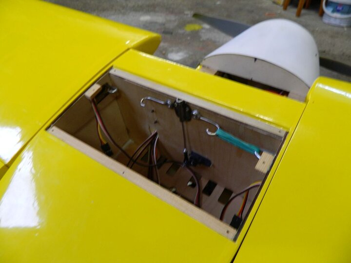

Tak w skrócie. Naprawa obejmowała przednią część kadłuba, mocowanie silnika, oraz część kadłuba za spływem płata. Tam zasadniczo kadłub trzymał się na dwóch podłużnicach 3x3 mm i folii. Było to trudne, aczkolwiek po zniwelowaniu i ustabilizowaniu to klejenie poszło szybko. Tutaj - w niwelacji - cad pokazał mi jaki jest niezbędny. Przednia część kadłuba to raczej posklejanie wszystkich oderwanych elementów, tam nic nie uległo przesunięciu, zwichrowaniu. Wszystko kleiłem klejem poliuretanowym Soudal. Oczywiście nowe spinanie płata, każde skrzydło osobno. Pokażę to w następnym poście. Nowe koła, cięższe od pierwotnych o ok 60 gram, spowodowały małe problemy z wyważeniem, ale jakoś sobie poradzę.
Dzień dzisiejszy i ta feralna niedziela to ok 30 lotów.... hmmm, powiem inaczej, 30 lądowań. Model nie sprawia problemów w locie, jednak start i lądowanie to już inna sprawa. Dużo miksów zmieniłem i na teraz jakoś się da wylądować, no i wystartować. O co chodzi dokładnie? Otóż przy starcie model ma tendencję do zakręcania, widać wpływ momentu żyroskopowego śmigła, szczególnie przy starcie na 1/2 gazu, takie bardziej "makietowe" z długim rozbiegiem itd ;) . Być może zbieżność jest skopana. Do sprawdzenia i wyregulowania. Na full gaz rozbieg to jakieś dwa/trzy metry i już. Wyłączyłem w miksie "landing" wychylenie lotek w dół razem z klapami oraz zmniejszyłem samo wychylenie klap . Lądowanie, podejście, przybrało przebieg stabilny i przewidywalny.
To tak na razie. Na pewno do wymiany zastrzały. Wyginają się podczas przyziemnienia, niewiele, ale jednak. Może niebawem spróbujemy holu, bo nadmiar mocy jest.

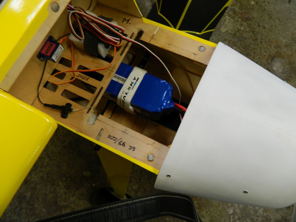

Obiecane zdjęcia. Dwa dodatkowe haczyki na wrędze, przykręcone tak aby mogły się odpowiednio ułożyć. W płatach mocniejsze i dłuższe haki. Do tego dwie/trzy gumki na stronę, no nie ruszy się nawet o mm ;) . Zmieniona podstawa pod pakiet, obrócona o 90 st od poprzedniej, rzepy na podstawie i pakiecie / takie samoprzylepne z Casto, chyba Diall, polecam/ i piękny pasek z rzepem dodatkowo ;) . Stabilne jak ..... nie wiem co :lol: . Masa po tym wszystkim do lotu to 4490 gram. Więcej o tylko 25 gram, ale zlikwidowałem zastrzały podwozia i troszeczkę odchudziłem komorę pakietu. Dzisiaj przyjechało nowe śmigło, 17x12, drewniane. Czekam na pogodę i na kolejne loty próbne. Jeszcze zlikwidowałem sterowanie kółkiem ogonowym, jest przykręcone na stałe.
