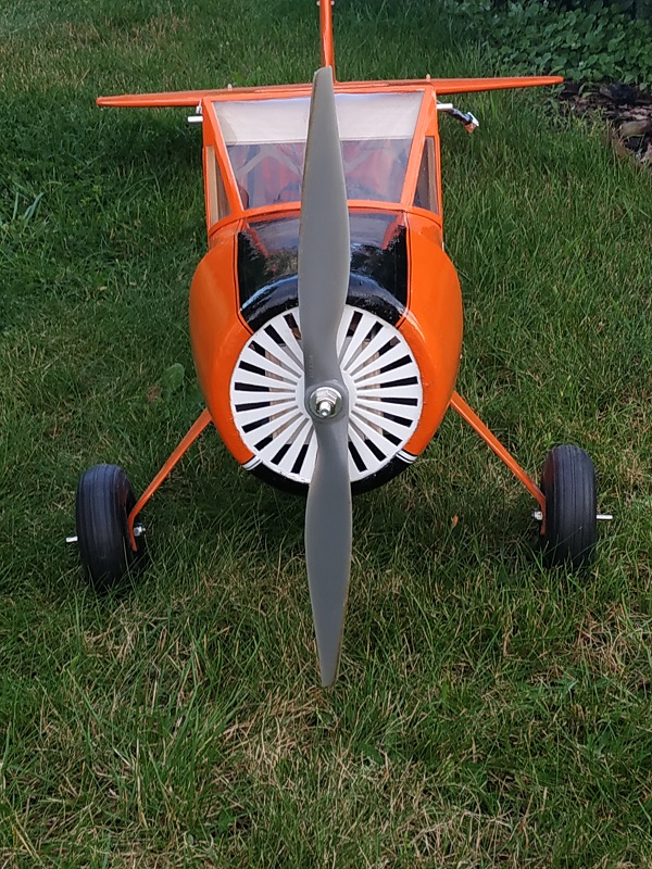

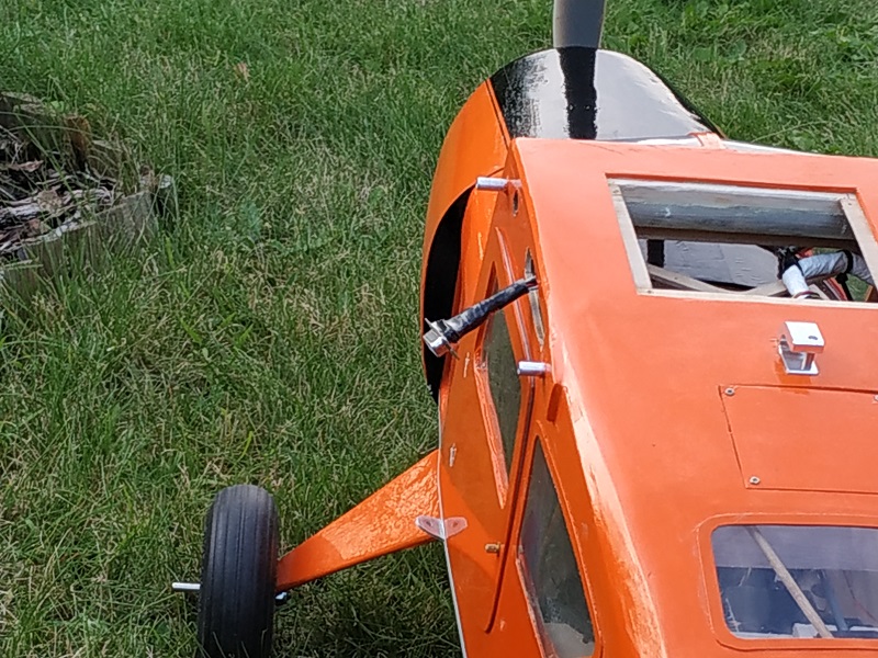

Co Ty? Nieprawda. Wcale nie! Osłona wygląda bardzo fajnie 8-) .
Taaa, jakbym nie był taki stary, to bym uwierzył :)
Pisałem już, że mało "po jakowemu" wygląda? Ano :(
w30.jpg [ 281.25 KiB | Przeglądany 4877 razy ]
w32.jpg [ 243.75 KiB | Przeglądany 4877 razy ]
w31.jpg [ 234.57 KiB | Przeglądany 4877 razy ]
Strzeliłem parę byków, ale przy następnym się poprawię :oops:

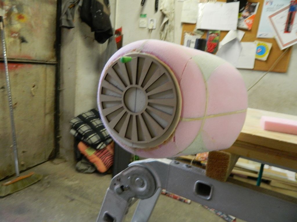

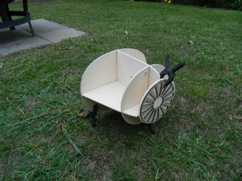

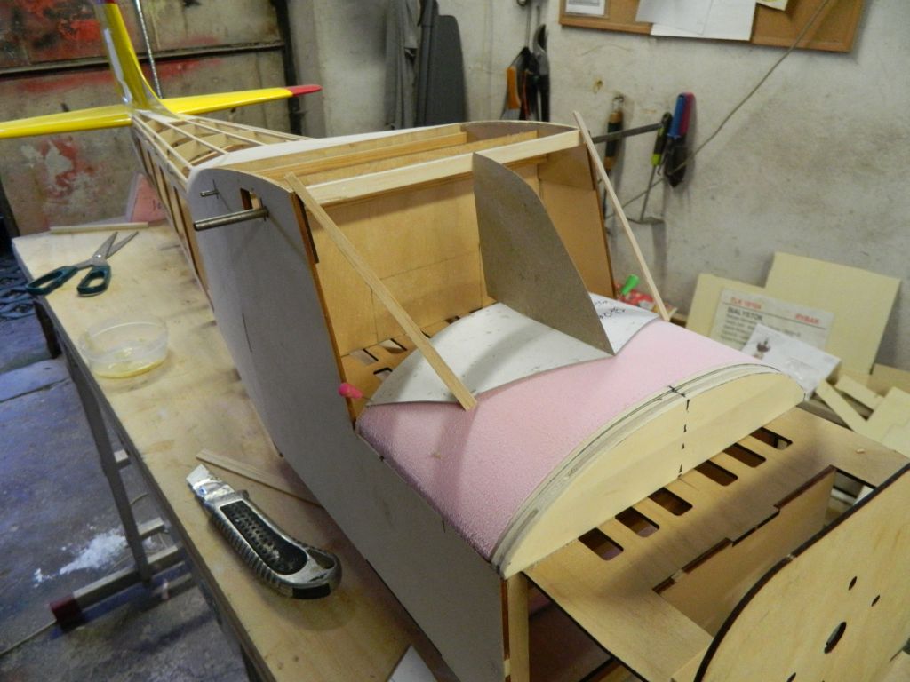

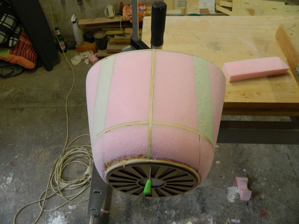

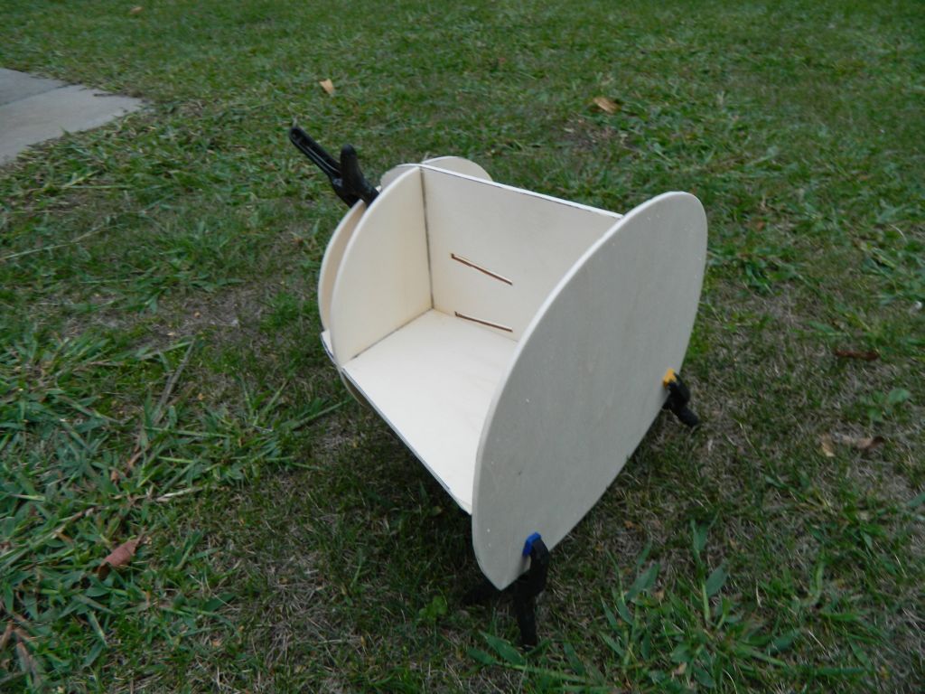

Zabrałem się za to co wcześniej czy później mnie czeka. Maska silnika. Powiedzmy, że jakoś udało mi się rozrysować element, wydrukowałem, zrobiłem szablony i powycinałem z balsosklejki szkielet okapotowania. Teraz wypełnić styrodurem, szlifować, szlifować i jeszcze raz szlifować. Zobaczymy co wyjdzie :? .

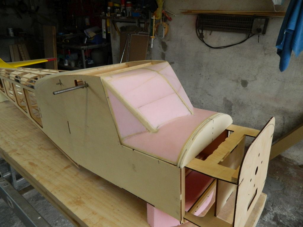

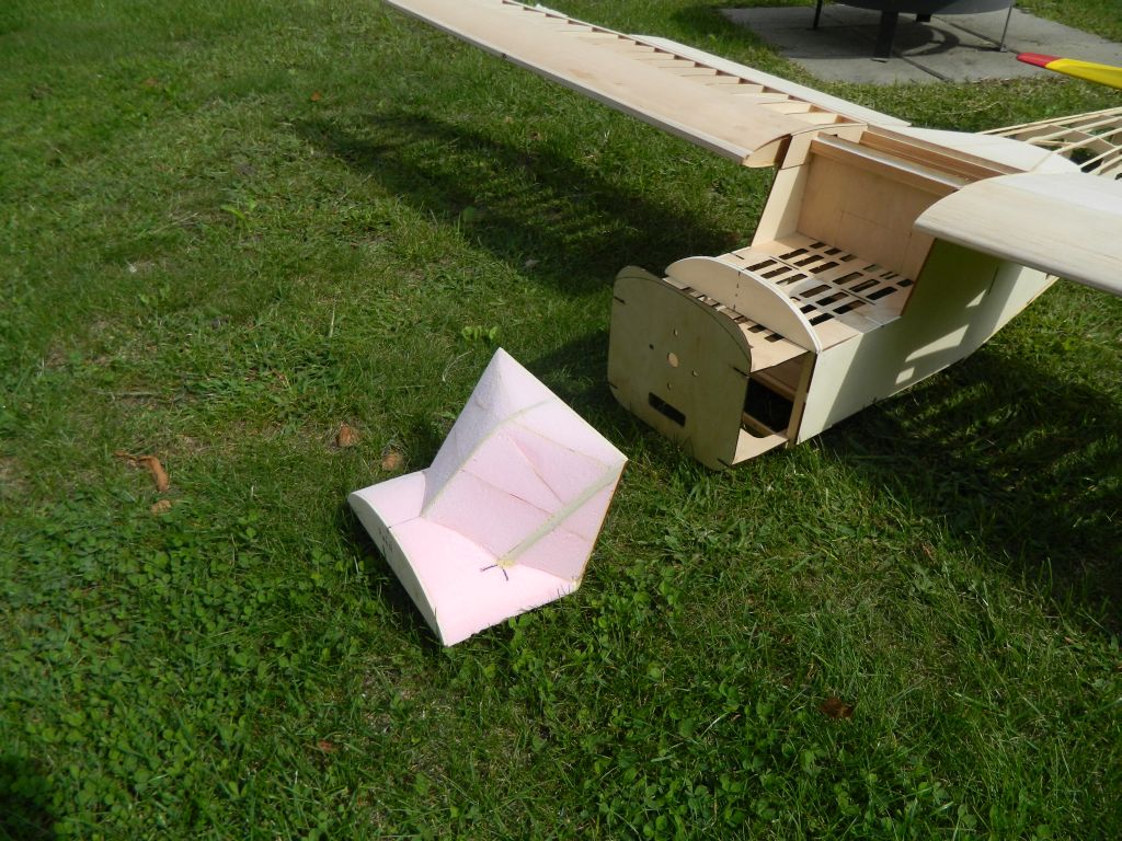

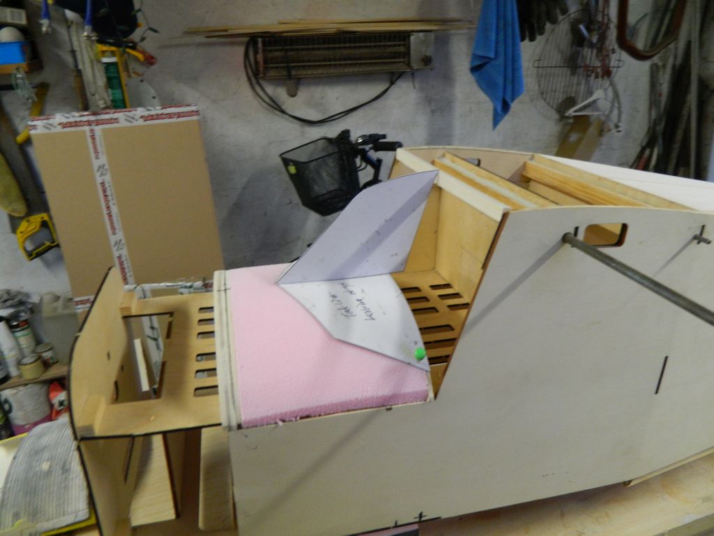

Wyszlifowałem styro na kopycie maski. Muszę powiedzieć, że wyrysowane przekroje nawet się zgrywają. Jedynie spód maski trochę słabo przechodzi, ale to dosłownie milimetry. Dam radę. Projektuję też przód kabiny i górną część kadłuba przed kabiną. Chcę aby można było ją ściągać, wymiana pakietu. Jak na razie jest baza i wykonane szablony owiewki. Maska jak i wcześniej opisywana część kadłuba będzie laminatowa. Będę laminował pozytywowo na wykonanych kopytach. No zobaczymy jeszcze ;) .
Ależ ze mnie ciemna masa :oops: Swoje mogłem zrobić na podobną modłę...
A teraz się męczę...
Maska - cóż powiedzieć, no tylko czekać na efekt końcowy...

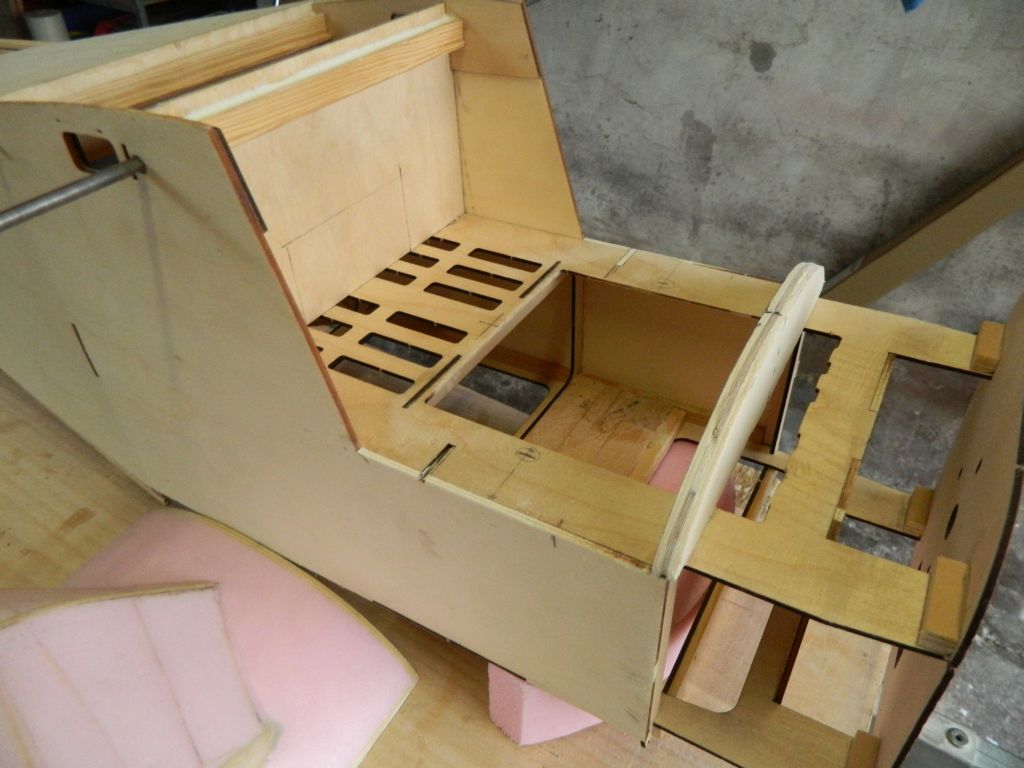

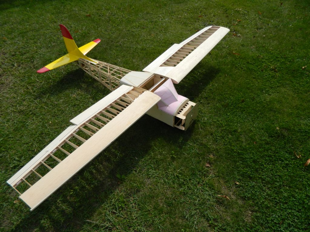

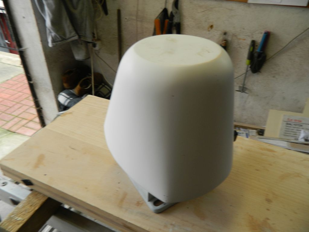

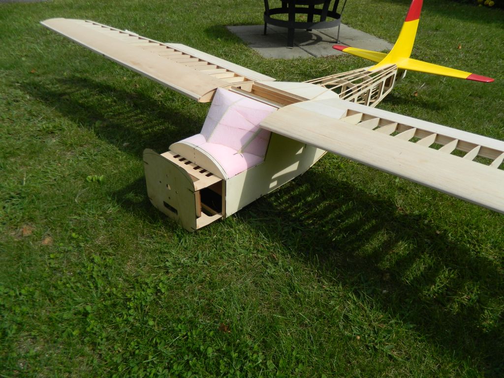

Kawałki styroduru, trochę kleju poliuretanowego i mnóstwo papieru ściernego dało taki oto efekt jak na zdjęciach poniżej. Myślę, że jest w miarę dobrze, ostatecznie zadowala mnie :lol: . Jeszcze trochę szlifowania i można dalej dłubać. Muszę wyciąć trochę sklejki wewnątrz kadłuba, zbudować fundament pod pakiet, tak aby można było nim wyważać. Teraz jest/będzie bardzo łatwy dostęp do wyposażenia w środku. Czeka mnie jeszcze zmiana obrysu wręgi silnikowej, ale to zrobię jak wykonam maskę silnika.

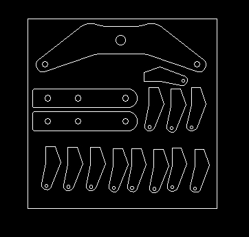

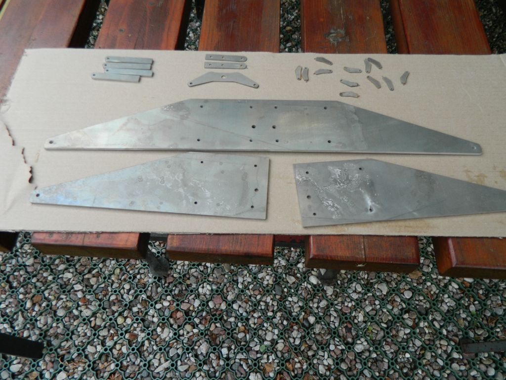

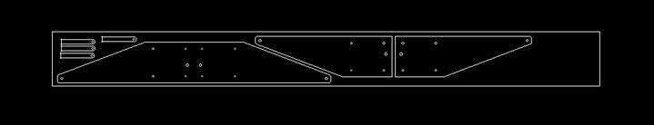

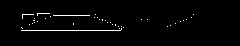

Jednak priorytetem jest postawienie Jaka na kołach. Pomimo moich starań i włożenia w laminatowe golenie od Krzyśka, ogromu pracy, nie skorzystam z nich. Nie będę się rozpisywał dlaczego.... są naprawdę mocne ale dopasowanie ich i dokładne splanowanie jest przy moich umiejętnościach, właściwie niemożliwe. No cóż, będzie zapas w razie czego ;) . Zaopatrzyłem się w dural 3 mm. Potrenowałem wyginanie na jakiś kawałkach. Zobaczymy. Jutro lub pojutrze zawożę dural i kawałek blaszki stalowej na laser. Na zrzutach formatki z elementami z duralu i stali.

Kabina zalaminowana. Zrobiłem/wyciąłem część sklejki 2 mm tak aby był dostęp do wyposażenia. Kopyto maski się woskuje, no i odebrałem z waterjeta wycięte elementy z duralu 3 mm i blaszki stalowej 0,8 mm. Jest co robić :lol: .
