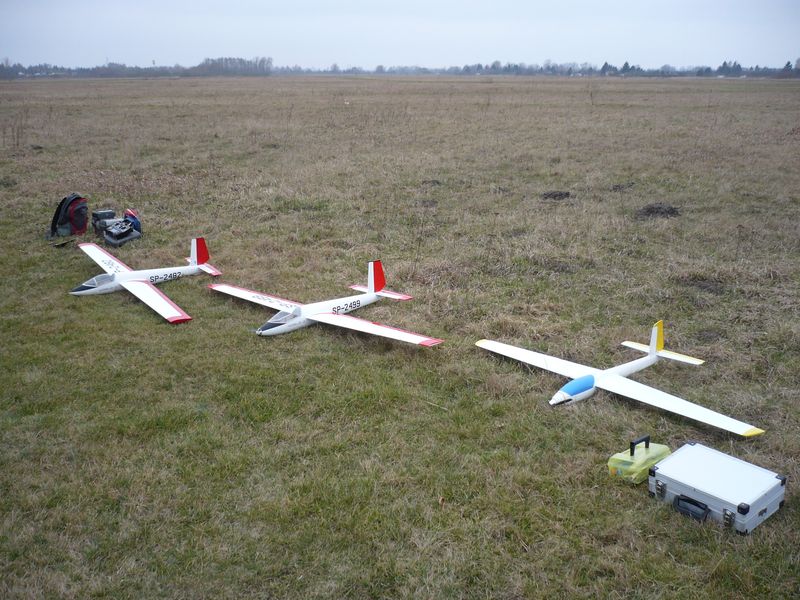

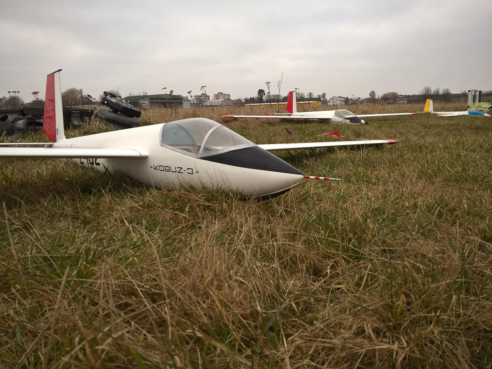

"Kobuzy" oblatane. Nie było problemów, poza typowymi dla nowych modeli ;) . Czyli regulacje, ustawienia itp itd. Trudno mi pisać, bo jestem w szoku, delikatnym, ale jednak :lol: . Lata świetnie, zarówno wersja moto Tomka i mój :D . Oblatałem dzisiaj trzy modele, także adrenaliny mam na kilka dni :lol: /Swift Marcina jeszcze/.
Mogę podsumować ten pierwszy dzień eksploatacji jednym stwierdzeniem..... budujcie Kobuza i latajcie nim, nie będziecie żałować, zachowuje się fantastycznie w locie :D .
Siłą rzeczy robiłem mało zdjęć, ale dwa ustrzeliłem, koledzy robili więcej, na pewno zamieszczą :) .
Więcej moich uwag jak ochłonę i więcej polatam przy lepszej pogodzie.

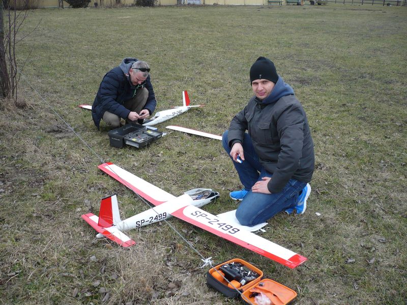

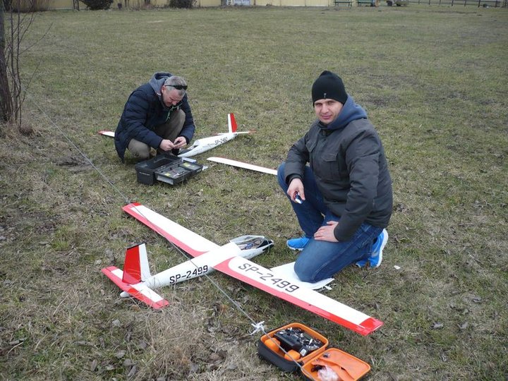

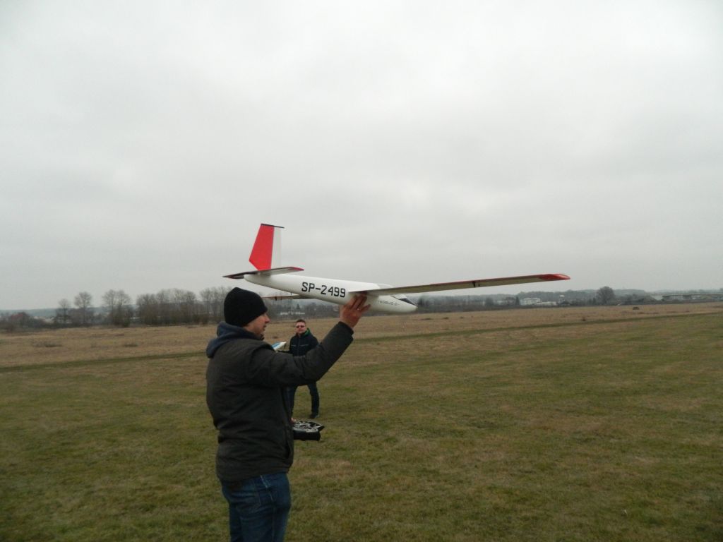

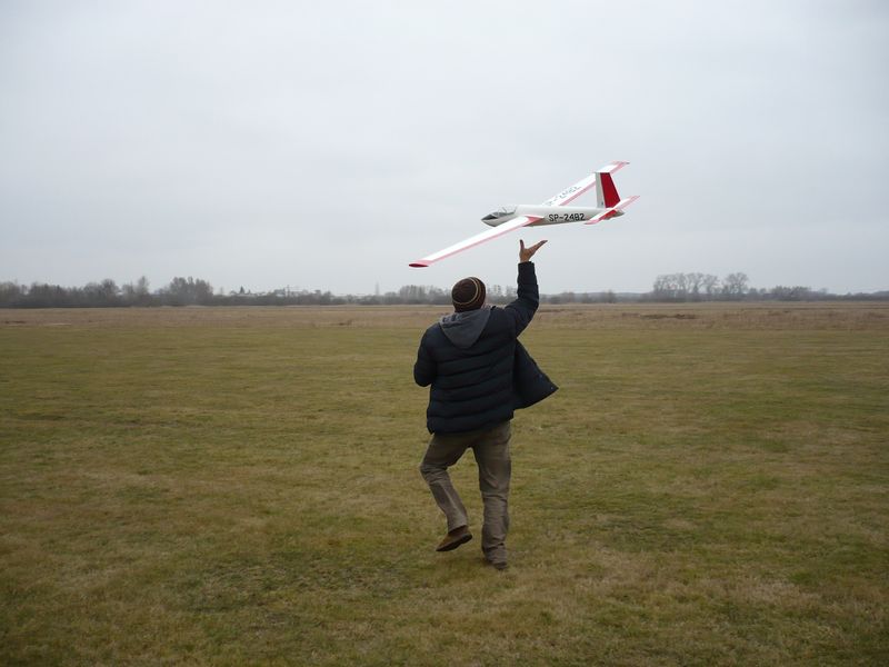

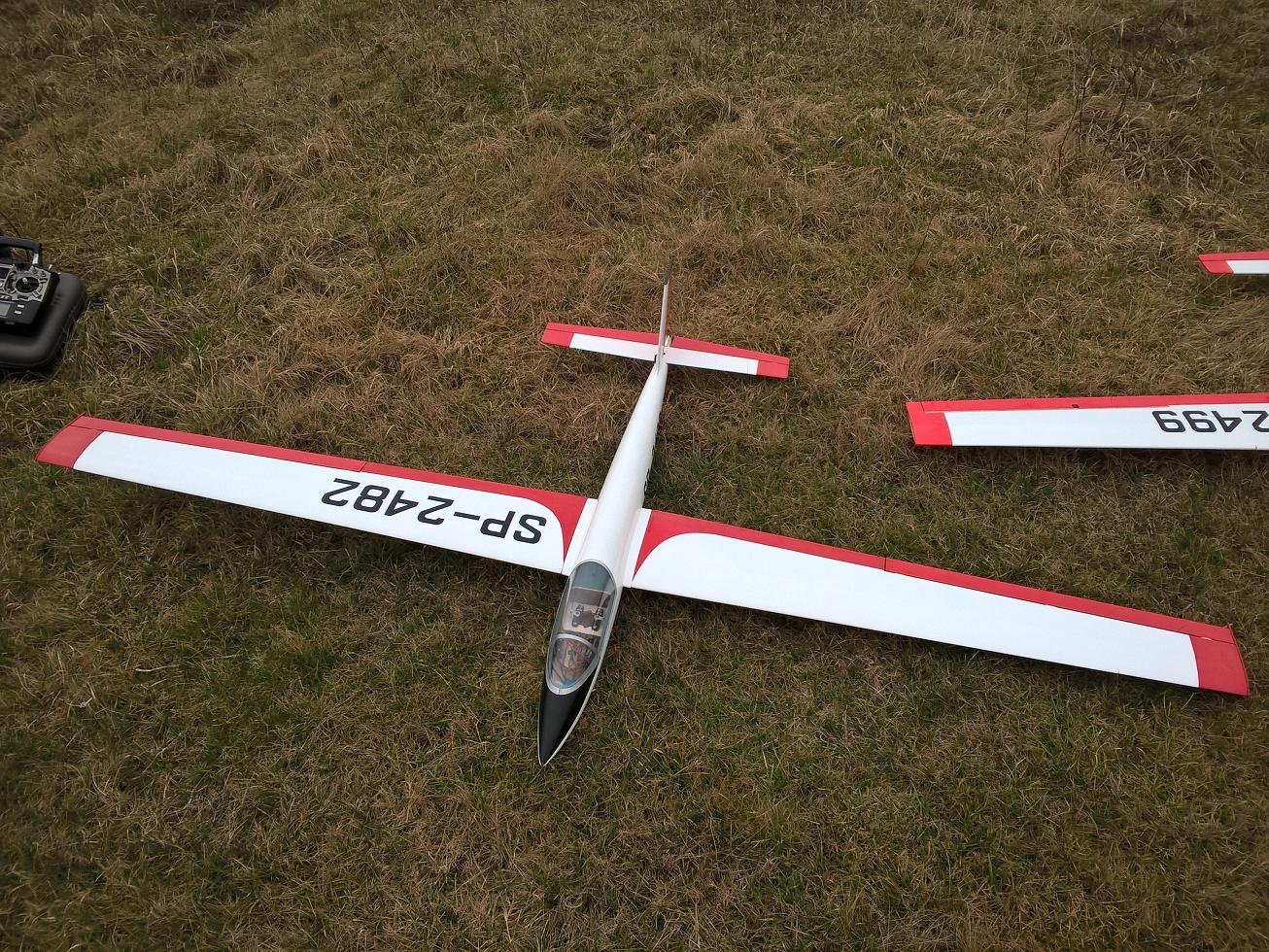

Przygotowania, przed testami:
Pierwszy rzut z ręki:
Drugi rzut po zmniejszeniu wychyleń SW
Pierwszy hol:
Jeden z kolejnych holi:
SP-2499
WP_20160305_12_13_56_Pro_40.jpg [ 458.06 KiB | Przeglądany 11868 razy ]

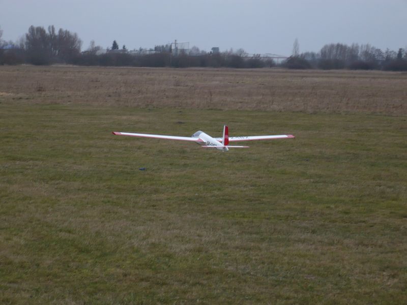

Pierwszy start
Musiałem poprawić położenie SW, jakoś źle pracował.
Gdy się za to zabrałem, okazało się, że od strony serwa beczułka jest nie dokręcona...
Dobrze, że w ogóle dało się wylądować.
Potem w następnym locie nastąpiło sprawdzanie wytrzymałości....
Kobuz cały, otrzepaliśmy go z kurzu i poszedł dalej powietrze przecinać :D :lol:

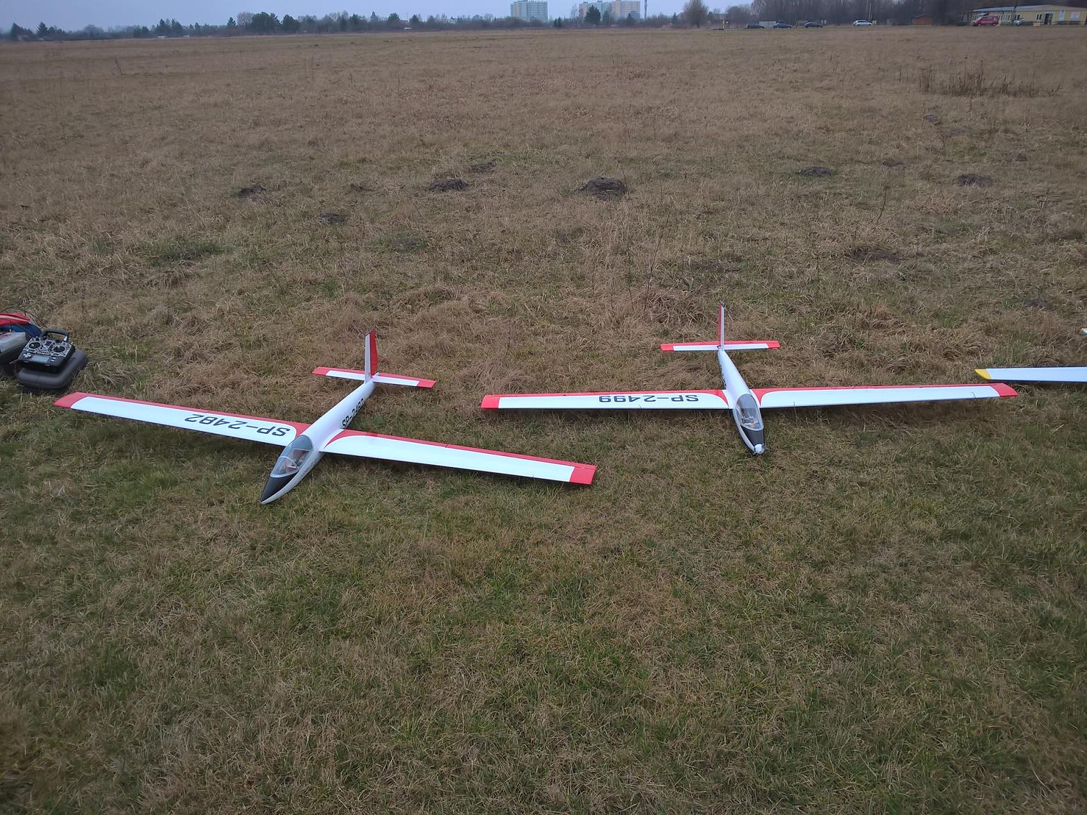

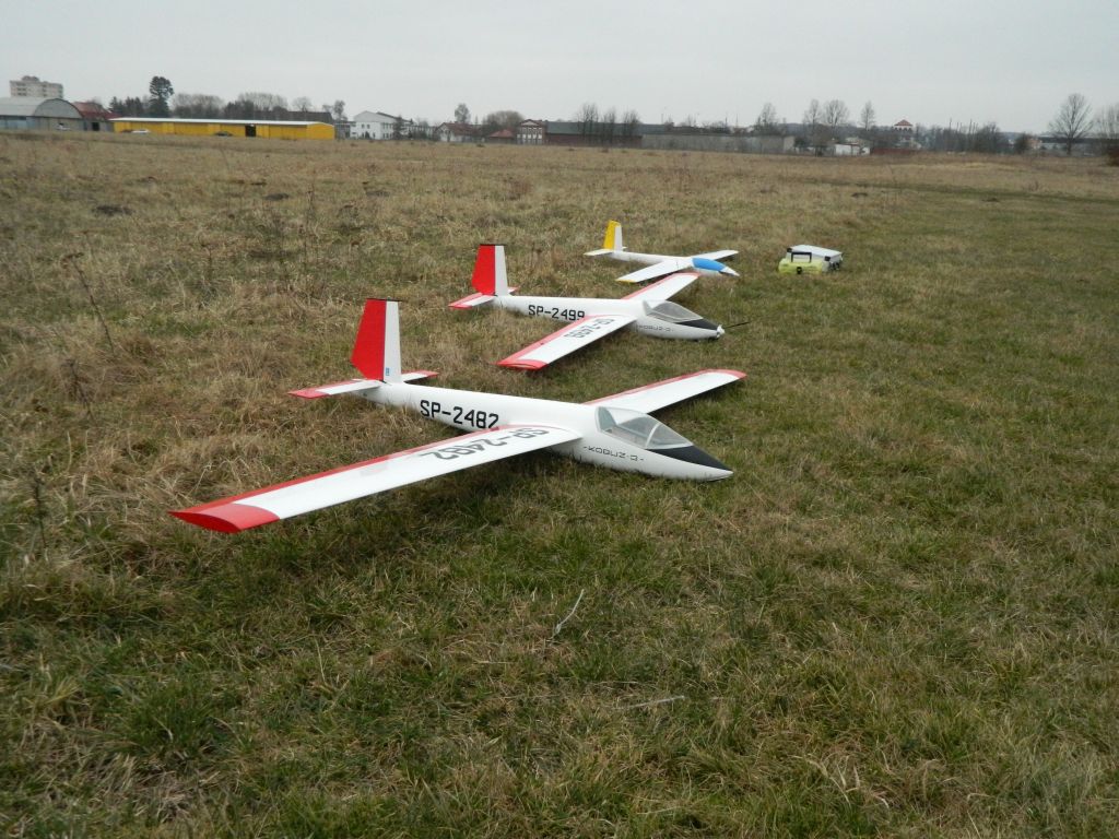

Oba Kobuzy na murawie lotniska
WP_20160305_12_13_44_Pro_40.jpg [ 490.26 KiB | Przeglądany 11868 razy ]

Do poprawy na pewno jest otwór na kable serw / haczyki w kadłubie.
Jest za mały i przez to, niezbyt wygodnie się wszystko montuje. Przy demontażu jeden przedłużacz został mi w kadłubie.
Kobuz jest czuły na SW, u mnie było to mniej widoczne, niż u milo z uwagi na to, że miałem dużo mniejsze wychylenia ustawione.
S.C. miałem na 60mm, myślę, że do oblotu warto dać trochę miej (obliczony zakres to: 55,9-69,6mm), właśnie z uwagi na skuteczność SW.

Emocje już opadły, pokuszę się o krótką analizę oblotów. Obejrzałem po kilka razy filmy, wiele rzeczy umyka podczas lotów, filmy pokazują wszystko :) .
Zasadniczo pierwsze loty były bardzo udane. Niewielkie poprawki w ustawieniach i regulacje, ale to normalka w takich prototypowych lotach.
Powiem szczerze, że miałem pewne obawy, nie w stosunku do płatów, ale ten dość pękaty kadłub......jaka będzie aerodynamika, czy model będzie "żywy" czy kluskowaty. Obawy moje były nieuzasadnione, ale o tym dalej napiszę.
Rzuty z ręki nie pokazywały złych objawów, poza moim Kobuzem, bardzo silna i nerwowa reakcja na SW, zmniejszenie wychyleń załatwiło sprawę. Pierwszy oblatany został Kobuz Tomka. Kontrola sterów, zamocowań, pracy napędu i w górę. Wznoszenie stabilne, bez zadzierania nosa, może przydał by się mocniejszy napęd, ale jest ok. Sterów nie brakuje, reakcje prawidłowe i przewidywalne.....normalnie luzik i relaks. Bez silnika, spokojny lot swobodny, zakręty stabilne i bez niepokojących tendencji. Wyczuwalna duża skuteczność SK. Parę okrążeń, lot po prostej, próba przeciągnięcia. Po utracie prędkości szybowiec wali się na skrzydło, wchdzi w korek, ale powoli i nie jest to gwałtowny stan lotu. Wyprowadzenie proste i nie ma opóźnienia. Rozpędzenie.... dość szybkie i nie powstrzymałem się ....beczka.... elegancka, na kierunku z delikatnymi korektami sterów. Lądowanie. Należy robić je na zwiększonej prędkości, z tego powodu jest nieco utrudnione. Na filmie widać cyrkiel, który wykonałem.....to był efekt utraty prędkości, przeciągnięcie, odzyskanie prędkości na zbyt małej wysokości, zaczepienie o trawę......cyrkiel. Podejście do lądowania na zwiększonej prędkości, stałą ścieżką najlepiej z większej wysokości.
Po kilku lotach wysokich wersji moto, przyszedł czas na mojego. Hol rozwinięty, wcześniej sprawdzony model w rzutach z ręki.
Trymer na zero - zawsze tak robię przy pierwszych lotach z holu - hol na 1/2 naciągu, kontrola i w górę. Kobuz bardzo ładnie przechodzi na wznoszenie, nie ma problemu ze sterownością, stabilnie...... podniesiony prawie cały hol wraz z gumą :shock: , wyczepienie. Podobnie jak z Kobuzem Tomka, te same elementy lotu sprawdziłem. Podobne reakcje i spostrzeżenia. Lądowanie zbliżone do Kobuza z napędem, zastosowanie miksera "motyl" bardzo mocno skraca samo lądowanie i można je robić bardzo stromo :) . Kilka lotów z holu, w międzyczasie zmiana wychyleń SW /kolejna/, wyważenia /lekko na mordę/. Model bardzo dobrze trzyma się powietrza, można polatać wolniej, świetnie się rozpędza, na dość małych kątach natarcia i akrobacja :) Szybko, precyzyjnie i moim zdaniem bardzo widowiskowo. Bardzo przyjemnie "kręci", to zasługa układu średniopłata, łatwo utrzymać kierunek, a przewrót /ranwers/ zaskakująco łatwo się robi :D , duży SK.
Wrażenia, pomimo zimna i wiatru, wyśmienite :D . Super wygląda w powietrzu, cieszy oko, a lata.....a zbudujcie sobie to się przekonacie :lol: .... Teraz czas na dalsze loty na termikę, akrobację, ustawienia, czyli proza modelarska, a właściwie w przypadku tego modelu to poezja :lol: .

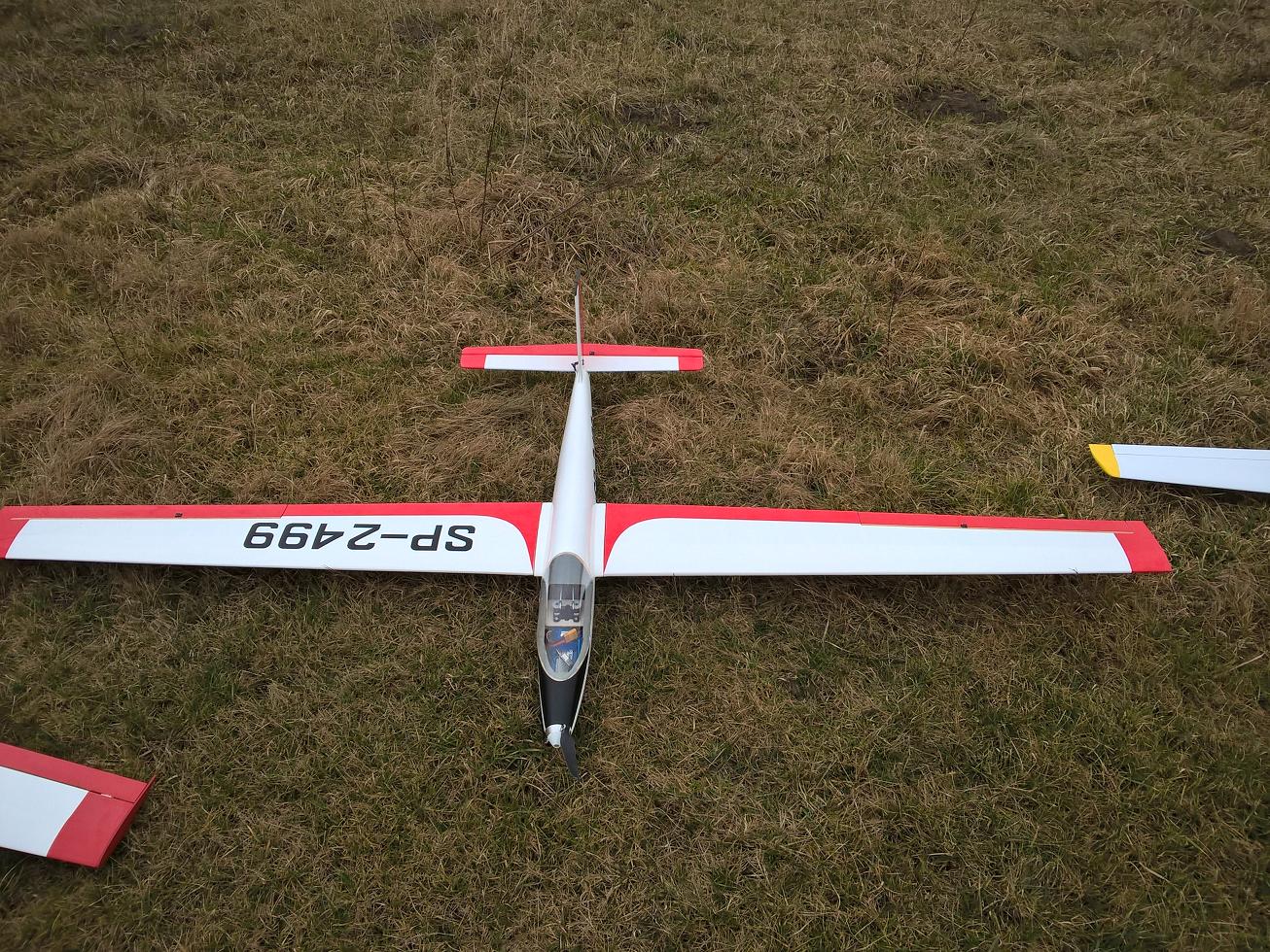

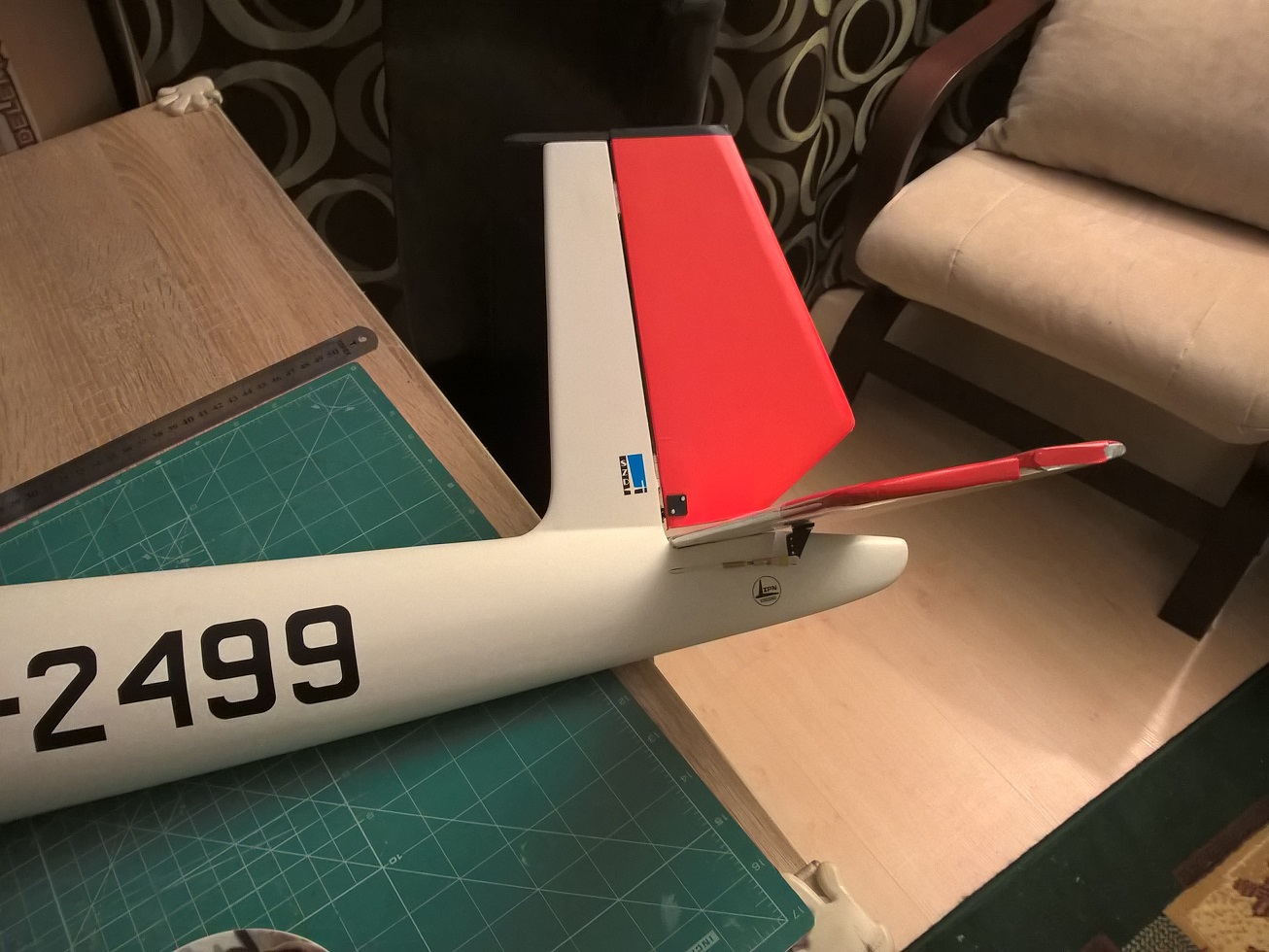

Dodaje brakujące detale w moim egzemplarzu :D
WP_20160306_18_57_05_Pro_40.jpg [ 367.81 KiB | Przeglądany 11746 razy ]
