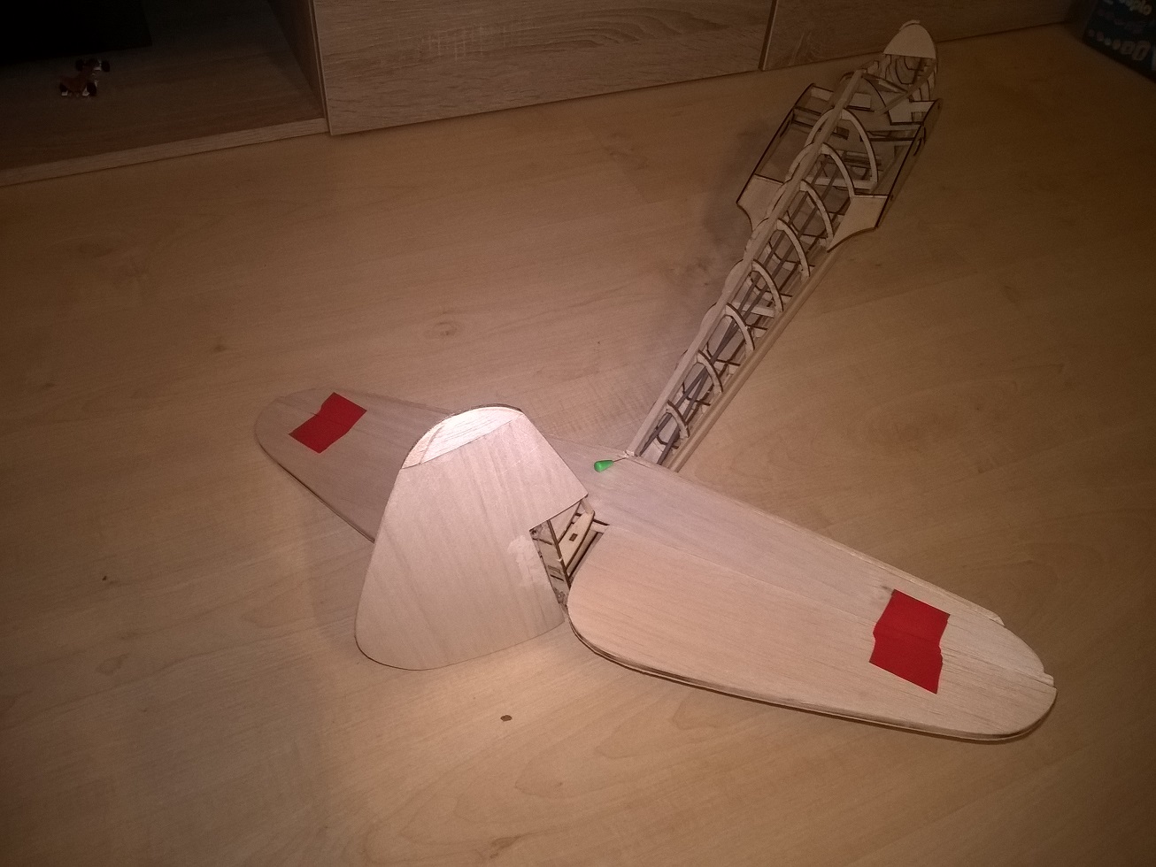

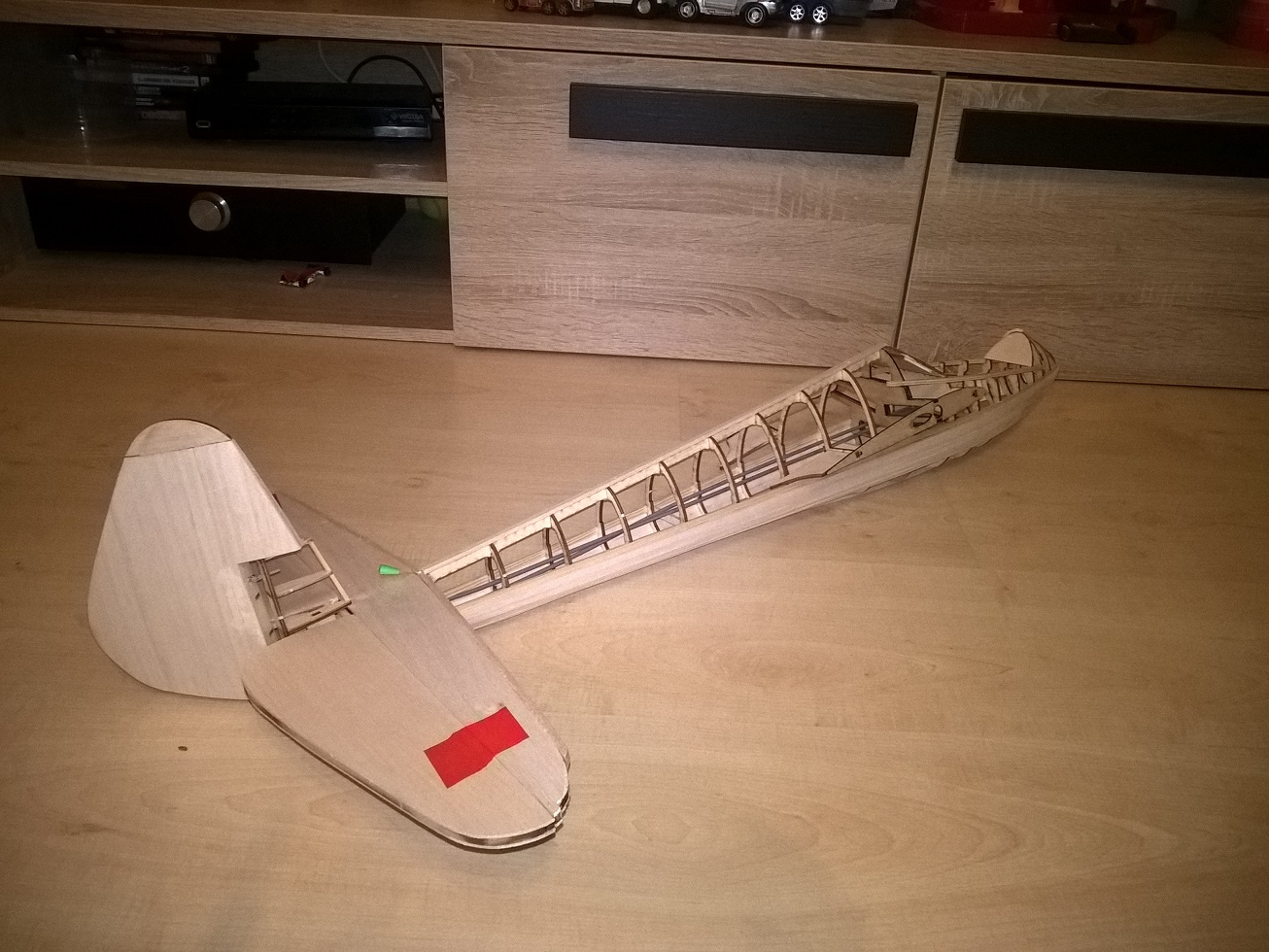

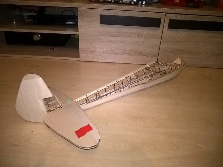

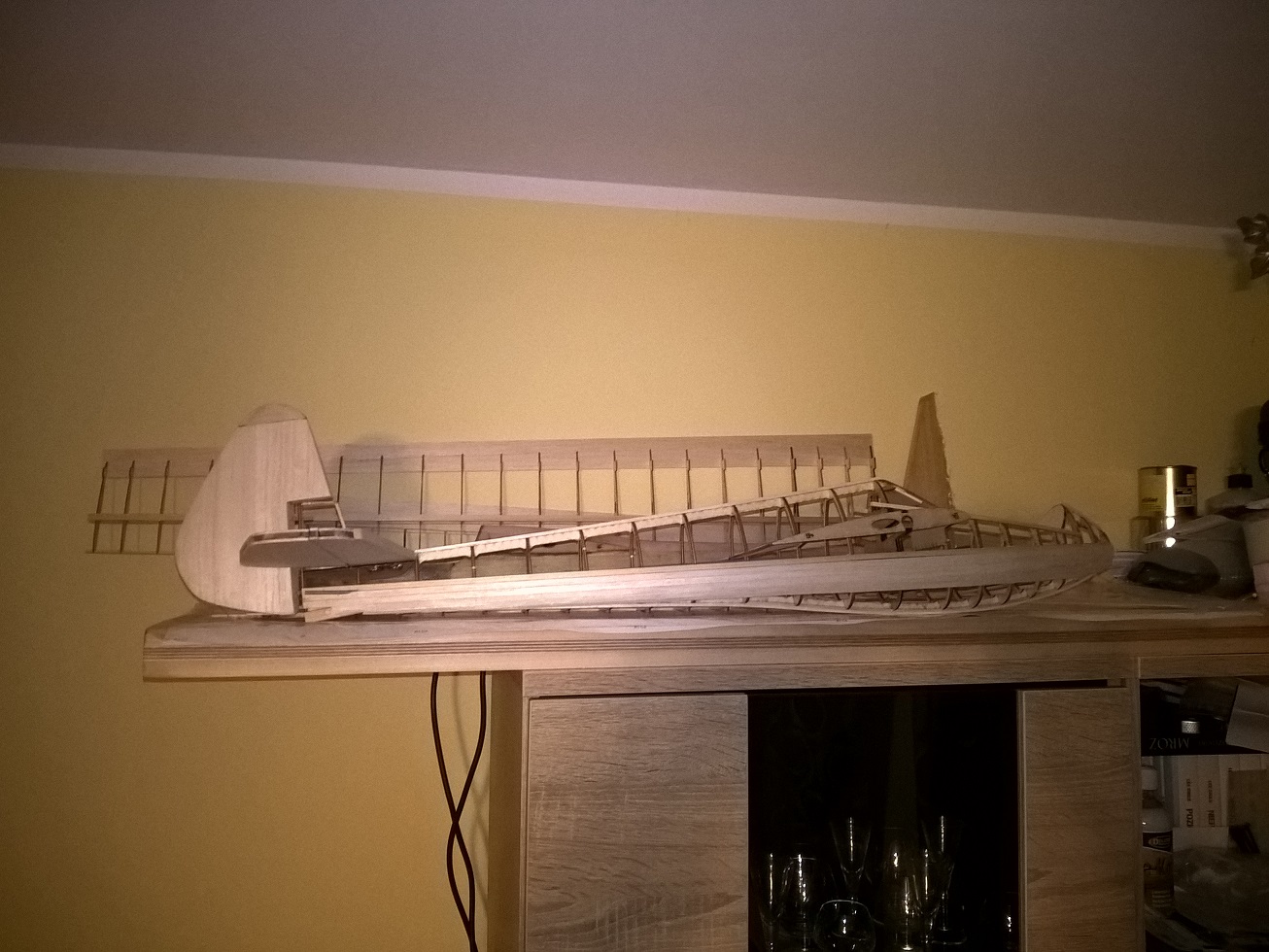

Praca z kadłubem, podłużnice 2x5 wklejone, doszła także ramka w okół kabiny podwójnie listewka 2x4.
Powoli dodaję poszycie by ustabilizować kadłub i zdjąć go z podkładu montażowego.
Jako poszycie stosuję miękką balsę 3mm. Paski po 6mm.
Robię tak, na podstawie doświadczeń z Kobuza.
Tam poszycie było z balsy 2mm i gdzie się dało z dużych odcinków. Problem polegał na tym,
ze szerokie pasy nie zbyt dobrze układały się na płaszczyźnie. Niektóre miejsca potrafiły się zapadać.
Do tego podczas szlifowania, niekiedy praktycznie nic nie pozostawało z poszycia. Trzeba było zebrać
dużo materiały by wyrównać łączenia.
Aktualny stan kadłuba:
WP_20151127_15_59_47_Pro_40.jpg [ 244.26 KiB | Przeglądany 13003 razy ]
SK prawie gotowy :)

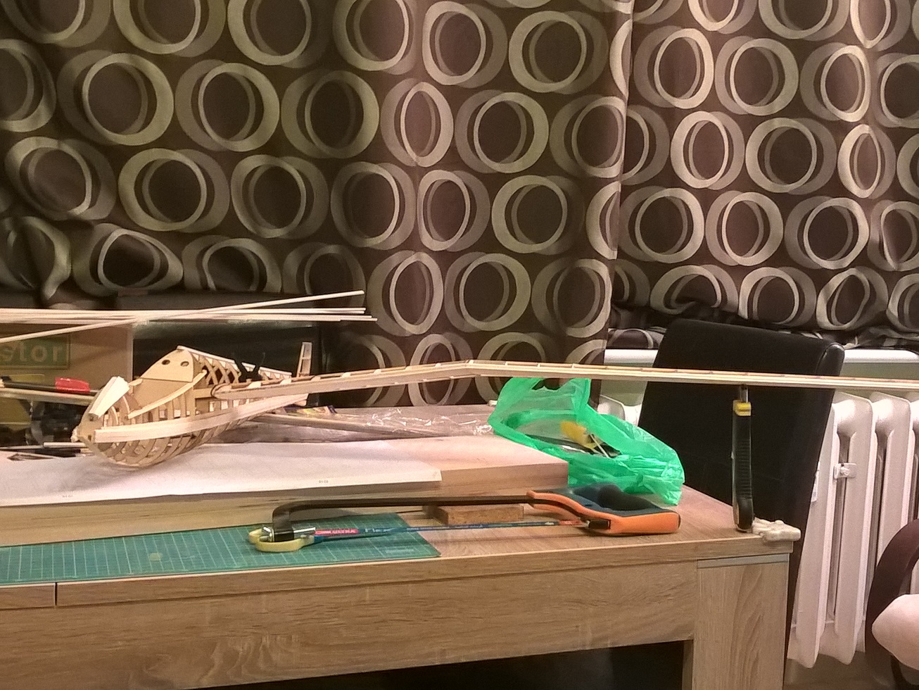

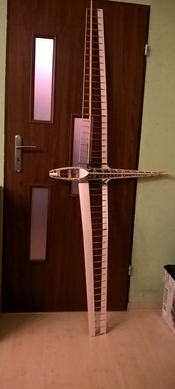

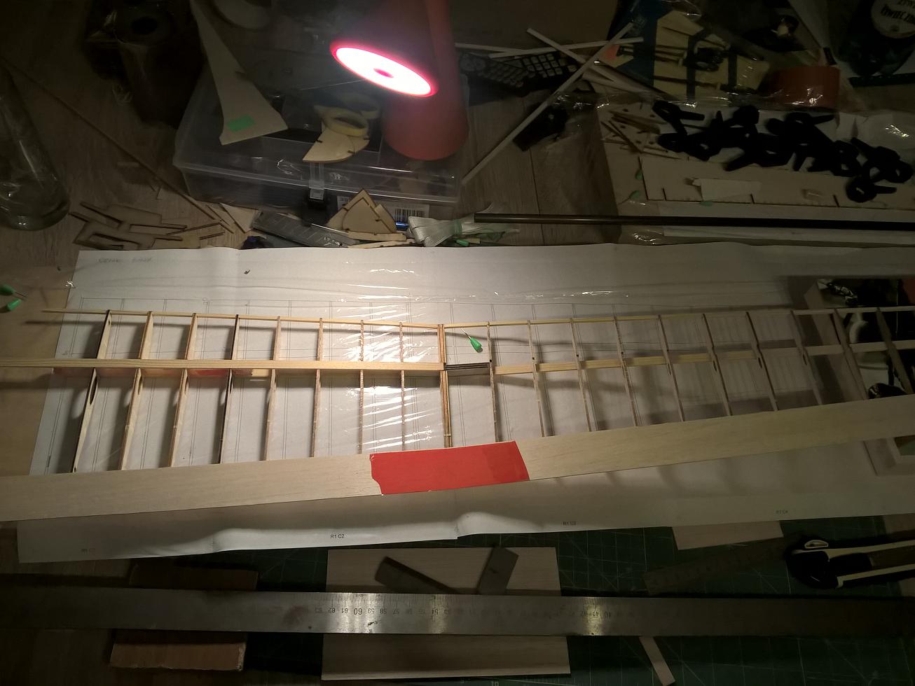

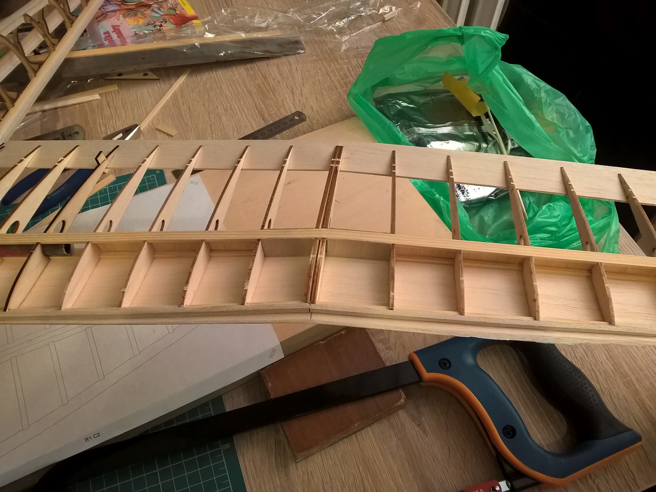

Rozpocząłem dziś budowę skrzydła. Długo zastanawiałem się jak to zrobić.
Idealny był by jakiś stelaż, niestety nie przewidziałem tego i zaprojektowałem żeberka do budowy do góry nogami.
Zdecydowałem się na budowę w jednym kawałku.

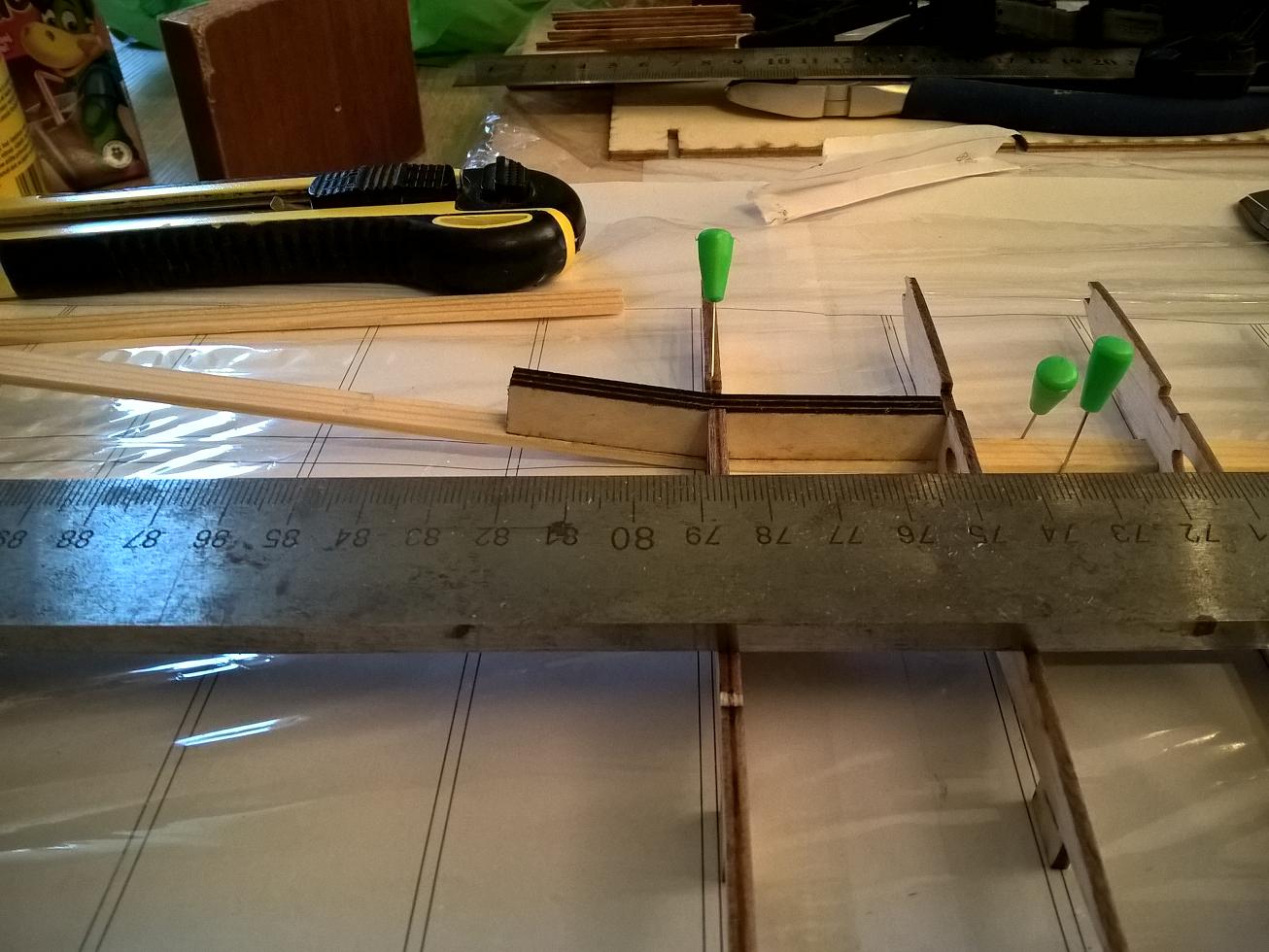

Wpierw posklejałem łącznik. Są to 3 elementy ze sklejki lotniczej 2mm.
Następnie dźwigar w miejscu zgięcia podpiłowałem pilnikiem w takie 'V'.
Listewka bez problemu wygięła się do kształtu łącznika nie łamiąc przy okazji.
Skleiłem to w całość
WP_20151128_12_07_40_Pro_40.jpg [ 202.23 KiB | Przeglądany 12972 razy ]

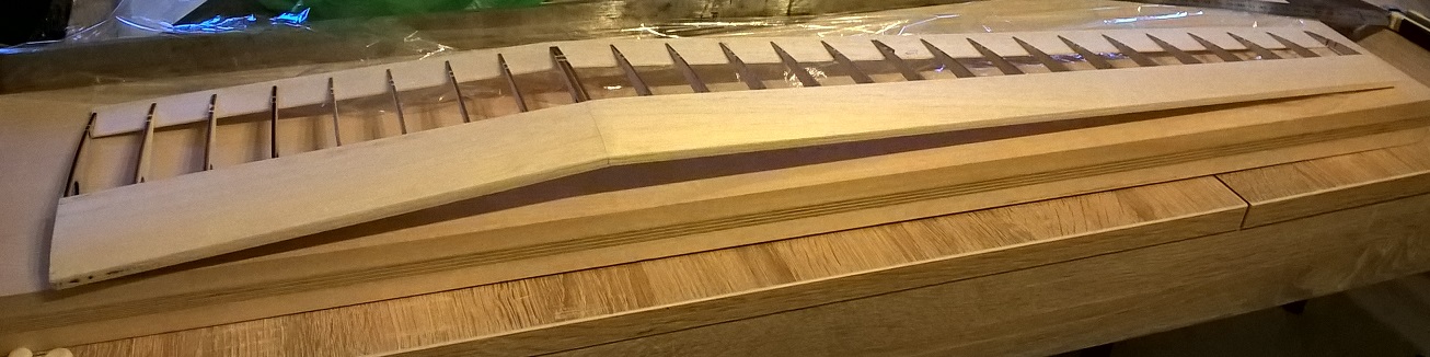

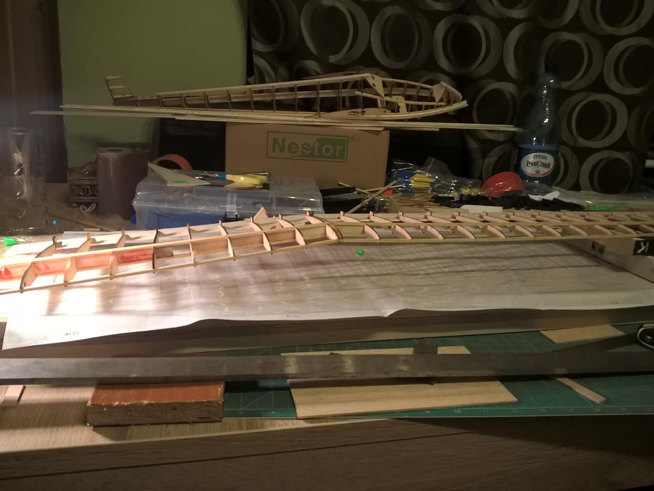

Następnie dodałem żeberka na dłuższej części.
WP_20151128_12_07_24_Pro_40.jpg [ 195.99 KiB | Przeglądany 12972 razy ]
Potem przyszła listwa spływu. Wkleiłem ją normalnie, gdy klej wysechł odpiąłem skrzydło od deski.
W miejscu zgięcia nakleiłem taśmę i naciąłem listwę delikatnie w miejscu zgięcia.
Materiał się poddał :lol:. Odgiął się nie łamiąc do końca.
Wtedy ułożyłem dźwigar na krótszej części i dołożyłem brakujące żebra od razu podklejając spływ.
WP_20151128_13_13_43_Pro_40.jpg [ 226.21 KiB | Przeglądany 12972 razy ]
Wyszło dobrze, tak się to prezentuje:
WP_20151128_20_02_55_Pro_40.jpg [ 175.44 KiB | Przeglądany 12972 razy ]

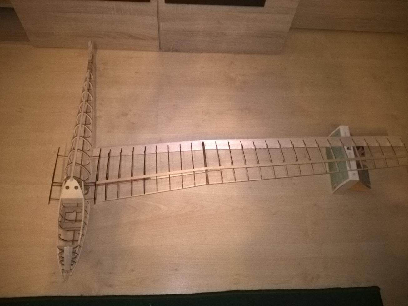

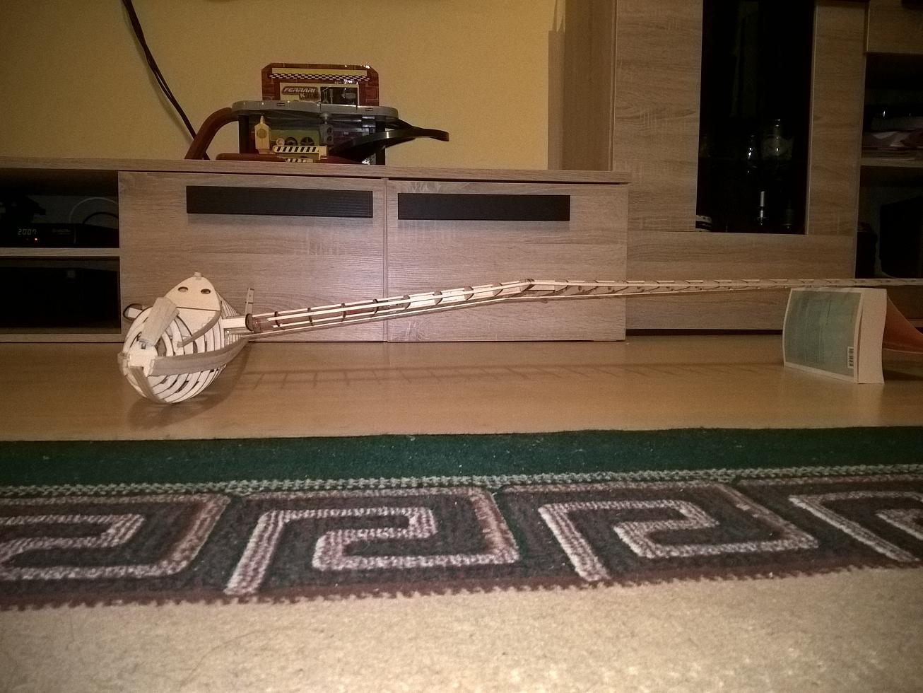

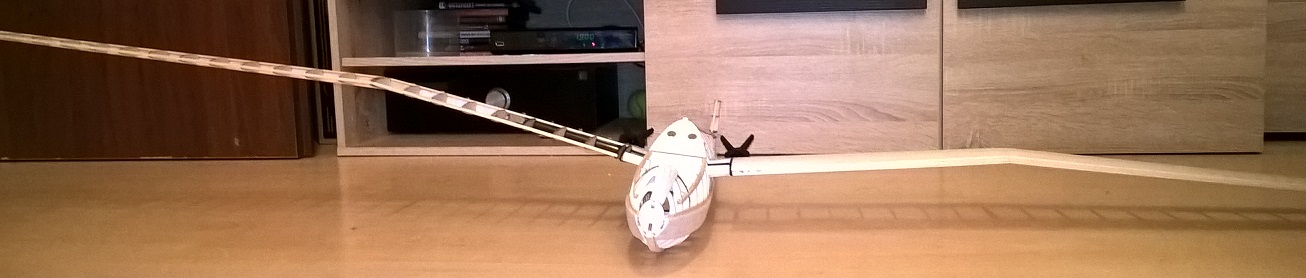

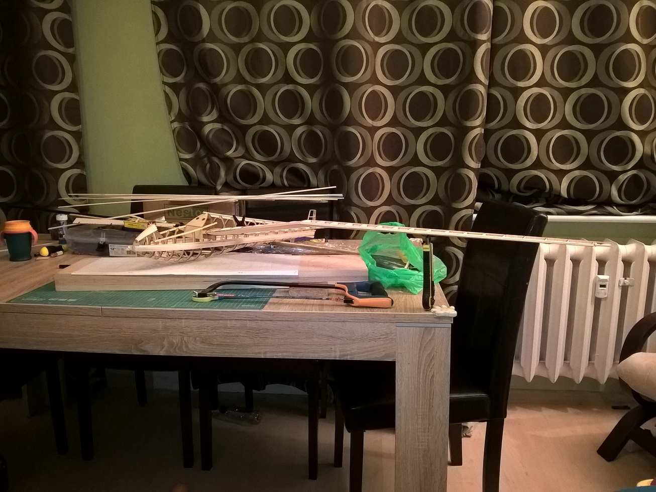

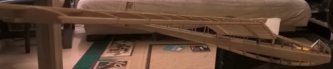

Obowiązkowa przymiarka z kadłubem:
WP_20151128_20_07_24_Pro_40.jpg [ 218.48 KiB | Przeglądany 12972 razy ]
WP_20151128_20_07_31_Pro_40.jpg [ 238.32 KiB | Przeglądany 12972 razy ]
WP_20151128_20_07_44_Pro_40.jpg [ 167.77 KiB | Przeglądany 12972 razy ]

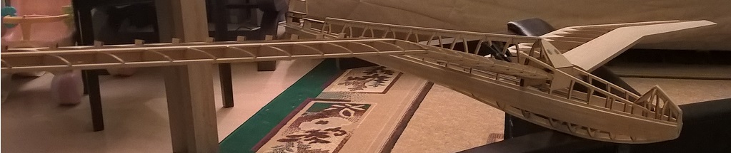

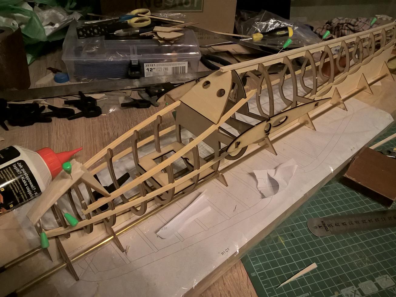

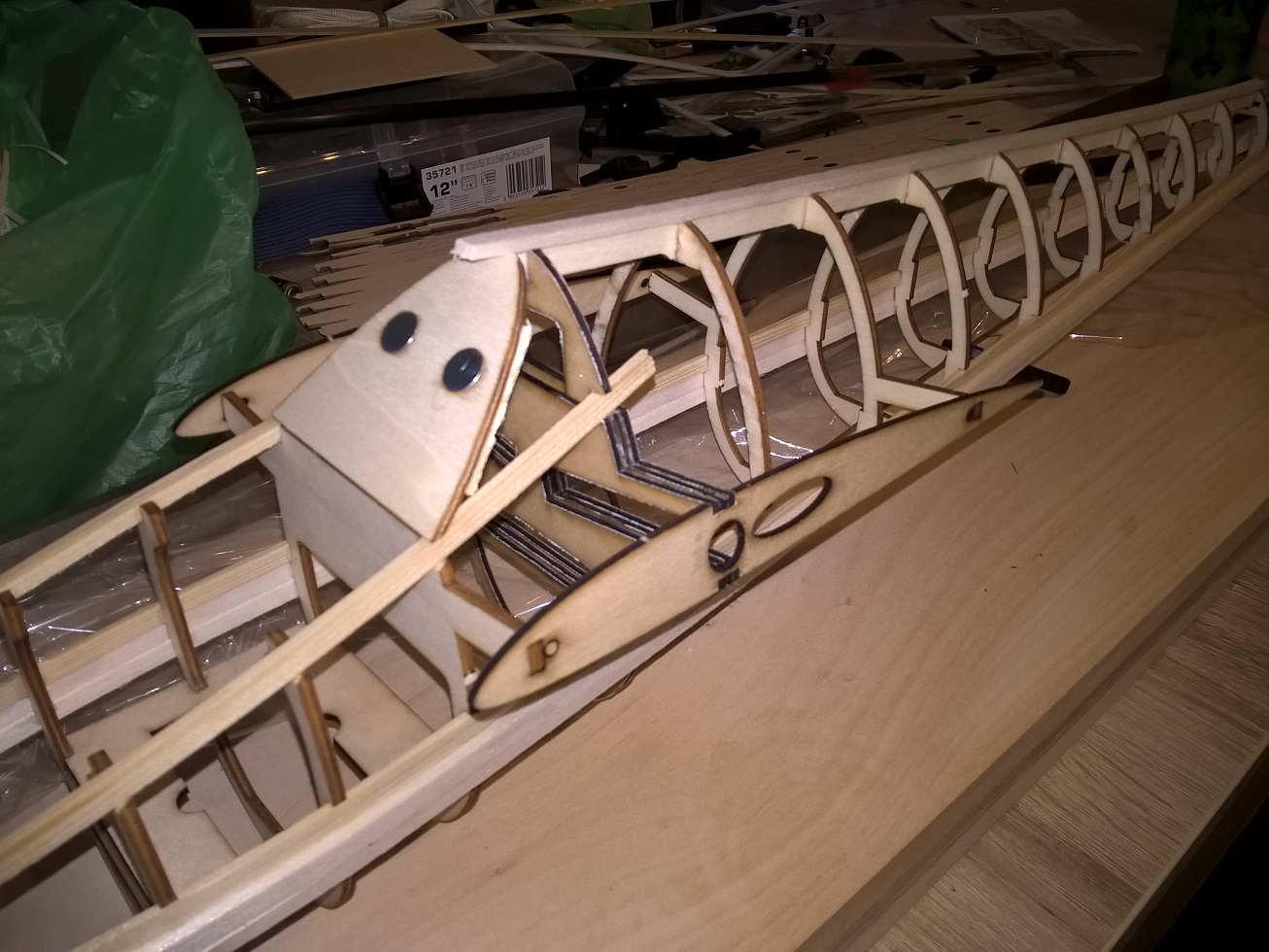

Dźwigary wklejone, dolny keson także.
Łącznik dodatkowo zamknąłem sklejką 0,8 po obu stronach. Jest solidnie :lol:
WP_20151202_19_41_14_Pro_40.jpg [ 448.83 KiB | Przeglądany 12927 razy ]
Dociąłem łącznik, przymiarka do kadłuba... mi się podoba :D
WP_20151202_19_41_01_Pro_40.jpg [ 474.81 KiB | Przeglądany 12927 razy ]
WP_20151202_19_40_30_Pro_40.jpg [ 523.45 KiB | Przeglądany 12927 razy ]

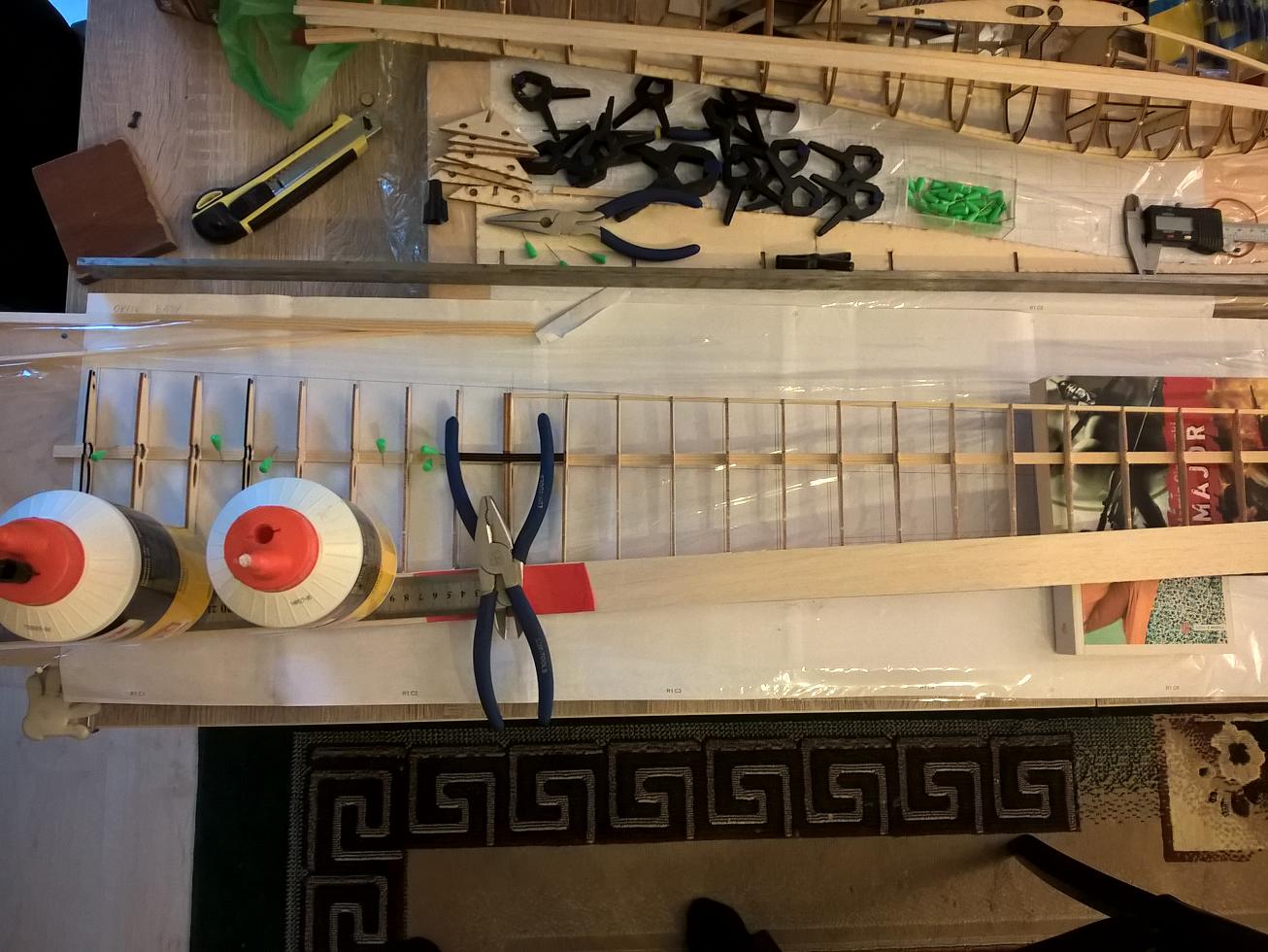

Keson zamknięty, sztywność skrzydła bardzo dobra. :D W postaci jak na zdjęciu waży 85 gram.
WP_20151205_15_08_27_Pro_40.jpg [ 216.07 KiB | Przeglądany 12855 razy ]
Teraz wzmocnienie na spływ i będzie można go też zamknąć oraz odciąć lotkę.
Kadłub doczekał się centropłata, wszystko zmontowane i sklejone.
Muszę zrobić kieszenie i je wkleić :)
W stanie jak na zdjęciu waży 118 gram.
WP_20151205_15_14_40_Pro_40.jpg [ 420.5 KiB | Przeglądany 12855 razy ]
WP_20151205_15_14_46_Pro_40.jpg [ 419.63 KiB | Przeglądany 12855 razy ]

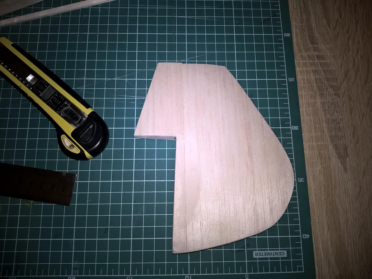

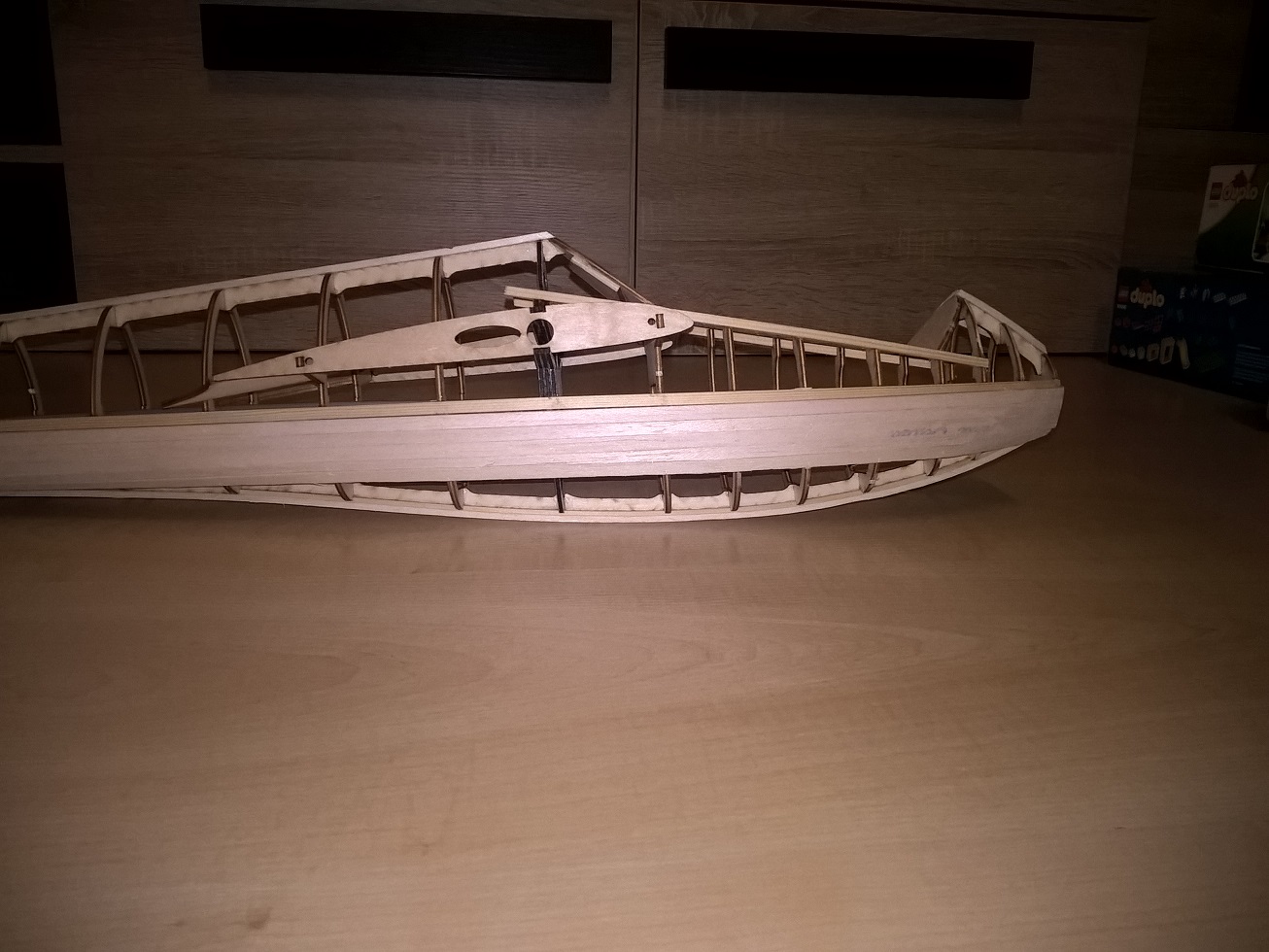

Małymi kroczkami do przodu :)
SK wstępnie oszlifowany, brakuje mu jeszcze natarcia. Podobna sytuacja przy SW oraz poziomym.
Kadłub dostał spływ przy centropłacie, powoli pojawia się więcej klepek na poszycie.
WP_20151212_18_43_32_Pro_40.jpg [ 419.35 KiB | Przeglądany 12724 razy ]
WP_20151212_18_43_50_Pro_40.jpg [ 462.87 KiB | Przeglądany 12724 razy ]
WP_20151212_18_43_59_Pro_40.jpg [ 357.19 KiB | Przeglądany 12724 razy ]
WP_20151212_18_44_09_Pro_40.jpg [ 388.13 KiB | Przeglądany 12724 razy ]
WP_20151212_18_44_25_Pro_40.jpg [ 340.77 KiB | Przeglądany 12724 razy ]

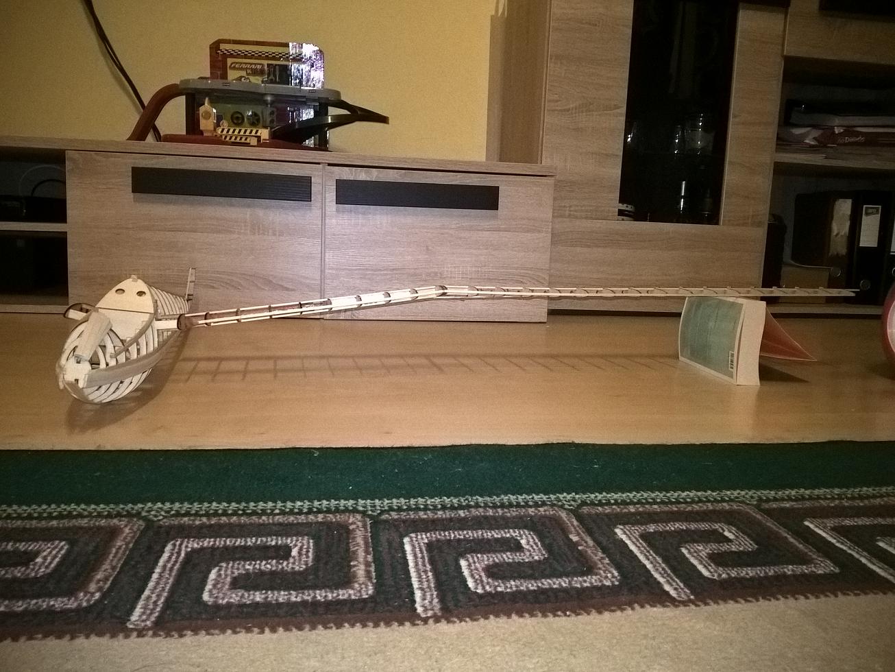

Powoli powstaje drugie skrzydło, dziś zrobiłem przekładki i zamknąłem dźwigary.
Wygląda super, fotki tego nie oddają w całości, kiepski ze mnie fotograf. :(
WP_20151213_18_59_38_Pro_40.jpg [ 134.79 KiB | Przeglądany 12687 razy ]
WP_20151213_18_59_52_Pro_40.jpg [ 131.04 KiB | Przeglądany 12687 razy ]
WP_20151213_19_00_32_Pro_40.jpg [ 170.48 KiB | Przeglądany 12687 razy ]
WP_20151213_19_00_45_Pro_40.jpg [ 155.24 KiB | Przeglądany 12687 razy ]
WP_20151213_19_02_10_Pro_40.jpg [ 268.03 KiB | Przeglądany 12687 razy ]
WP_20151213_19_02_22_Pro_40.jpg [ 325.63 KiB | Przeglądany 12687 razy ]
