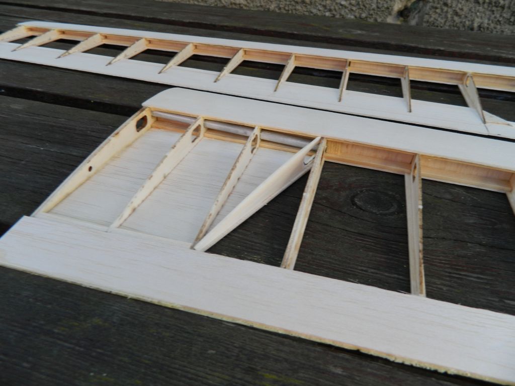

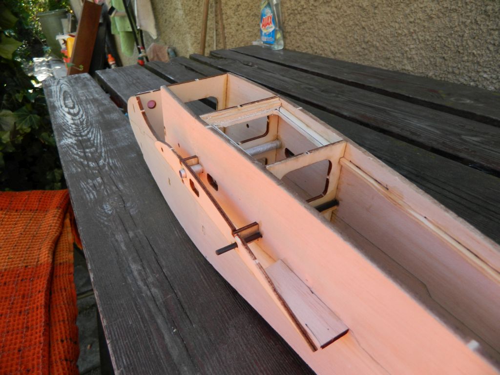

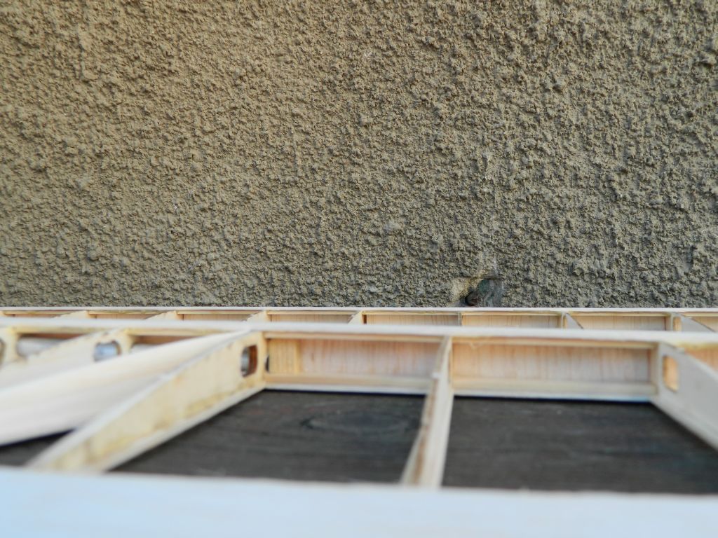

Powoli, aczkolwiek systematycznie Mucha się klei. Zasadniczo pracuję nad płatami.....na zdjęciach: wzmocnienia krawędzi spływu, dodatkowe żebro skośne u nasady i kawałek listewki sosnowej 8x4, wklejonej między dźwigary, jest to blokada łącznika, żeby się nie wysuwał. Kadłub robiony w przerwach: przyklejone żeberka nasadowe, wzmocnienia części spływowej, oraz wklejona rurka na łącznik i kołek ustalający /z węgla/, wszystko połączone Distalem z wręgami.

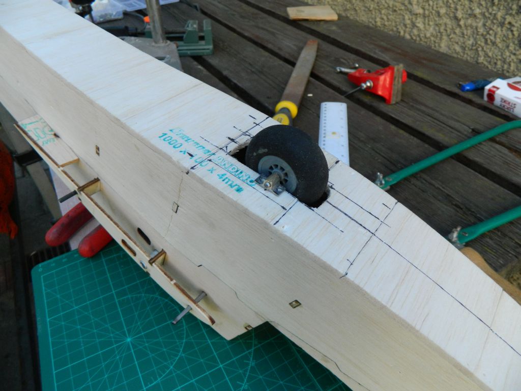

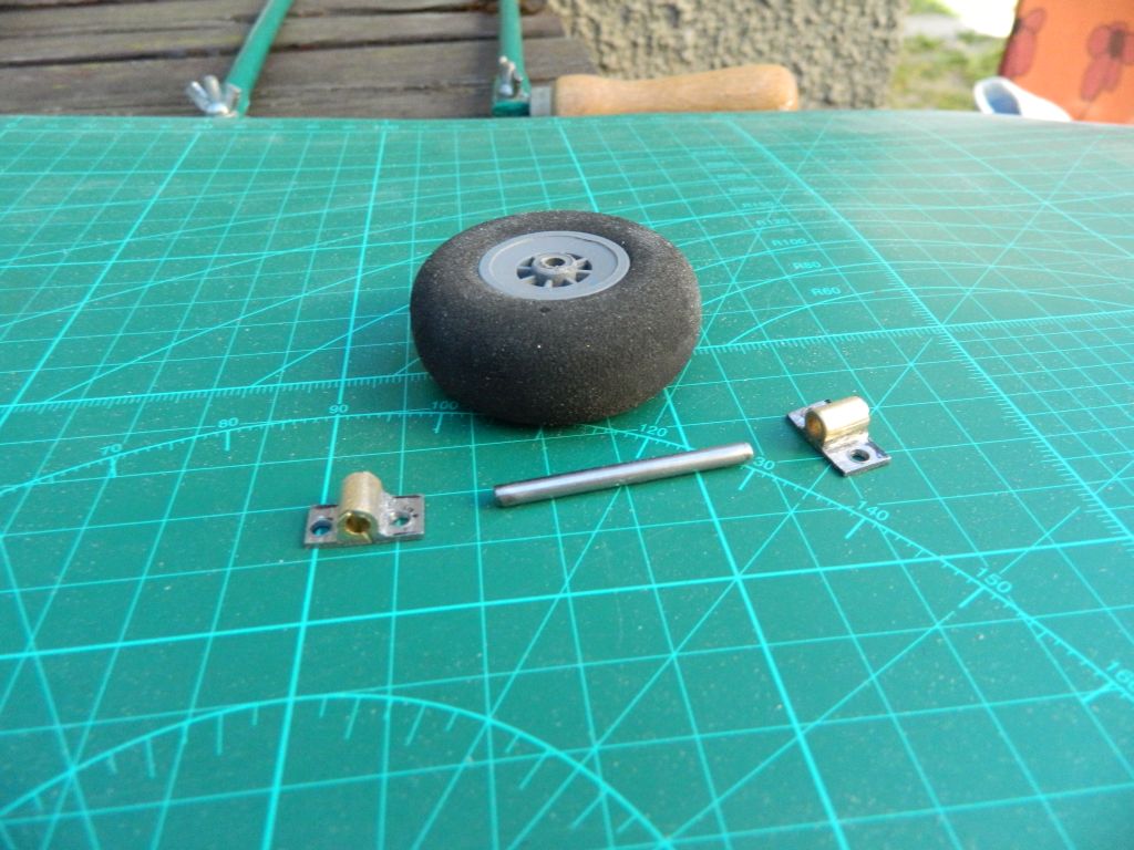

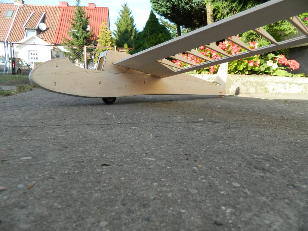

Długo zastanawiałem się, czy wyposażyć moją Muszkę z kółko. Jego brak zubożył by sylwetkę, czegoś by brakowało. Jednak decyzję na tak podjąłem w Bieszczadach, po tym jak molej startował grawitacyjnie na Bezmiechowej - miał w swoim szybowcu kółeczko - widok był przepiękny :D , niestety ja próbowałem, ale brak kółeczka ostatecznie pozbawił mnie tej przyjemności :( . Znalazłem jakieś kółko, rozmiar pasujący. Z nita rurkowego mosiężnego i kawałka blaszki stalowej 1,2 mm zlutowałem półfabrykat, a z niego powycinałem gotowe jarzemka ośki. Wcześniej wywierciłem po dwa otworki pod wkręty. Jarzmo podwozia będzie przykręcone od zewnątrz do wlaminowanych w kadłub listew drewnianych. Oś z drutu stalowego utwardzanego fi 3 mm, w jednym jarzemku będzie wlutowana.

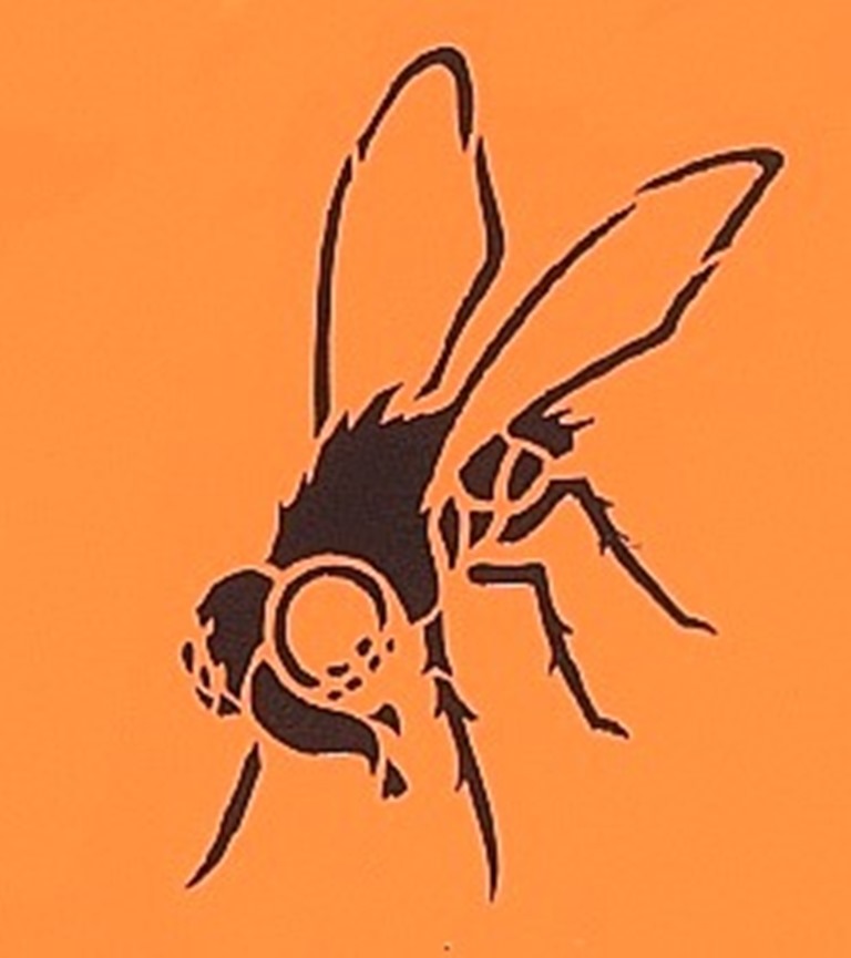

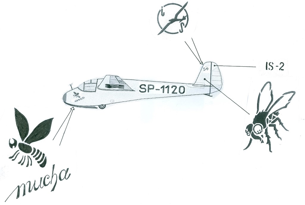

Fajny modelik się szykuje. :lol: Co do malowania to przy tej ilości sztuk wyprodukowanych w róznych miejscach w Polsce, też różnie bywało. ;) I ze znakami rejestracyjnymi i stylizowaną muchą , która ewoluowała i była z czasem bardziej dopracowywana.Pojawiało się wtedy logo na stateczniku pionowym IS lub oznaczenie IS-2. Ostatnie egzemplarze miały już muchę którą odziedziczyła później "setka" i oznaczenie IS-2 na sterze kierunku . Barwy tych szybowców to najczęściej kremowe z czerwonym nosem ale były także egzemplarze pomarańczowe.

A oto muchy z oryginałów.

Post: 20 sie 2015, o 17:09
Dzięki Mirek za rysunki i zdjęcia. Moja Mucha ter będzie wykonana w barwach Aeroklubu Elbląskiego SP-1189, zamieściłem zdjęcia z kroniki i od Pana Budo w dziale historycznym
download/file.php?id=2736&mode=view
Niewątpliwie jest pomalowana na kolor pomarańczowy z brązowymi /czarnymi/ elementami dekoracyjnymi i czarnymi znakami rozpoznawczymi.

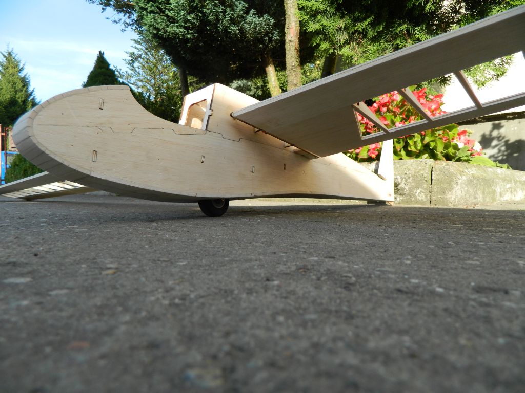

Muszka stanęła na kółeczku :) .

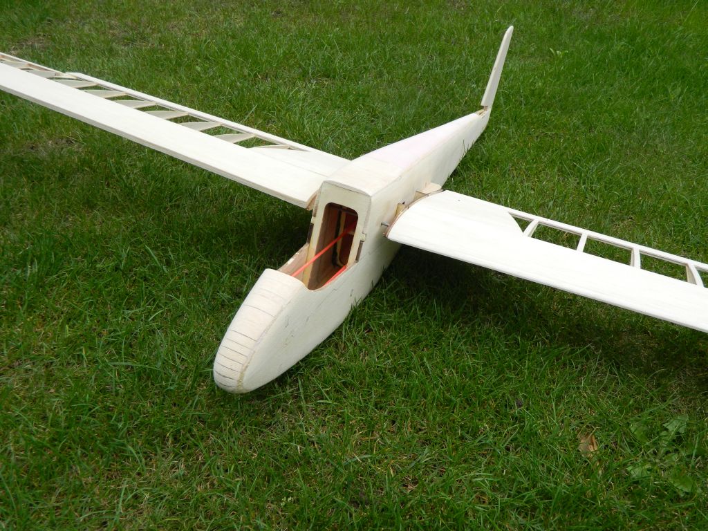

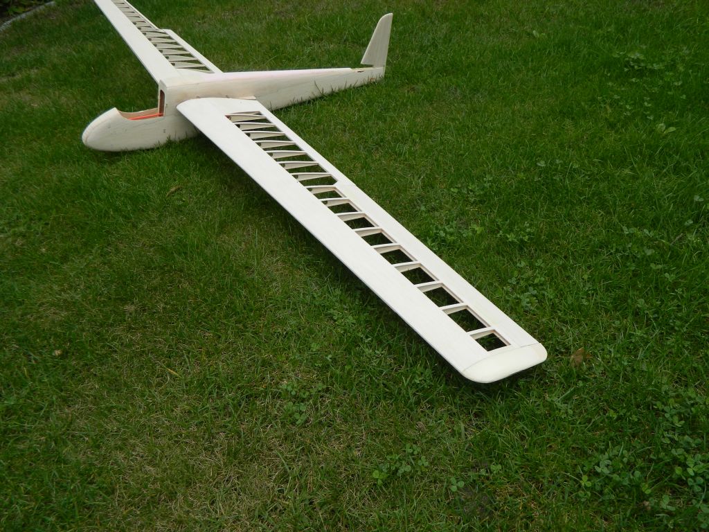

Systematycznie budowa Muchy Ter posuwa się do przodu. Jeden płat w 90% zrobiony, drugi mniej zaawansowany. Troszeczkę poszlifowałem kadłub, usterzenia i stery, powoli zabieram się za owiewkę kabiny.

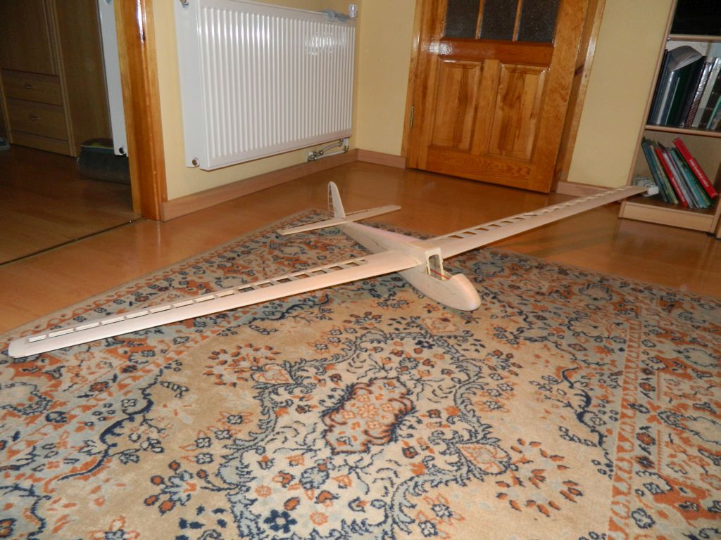

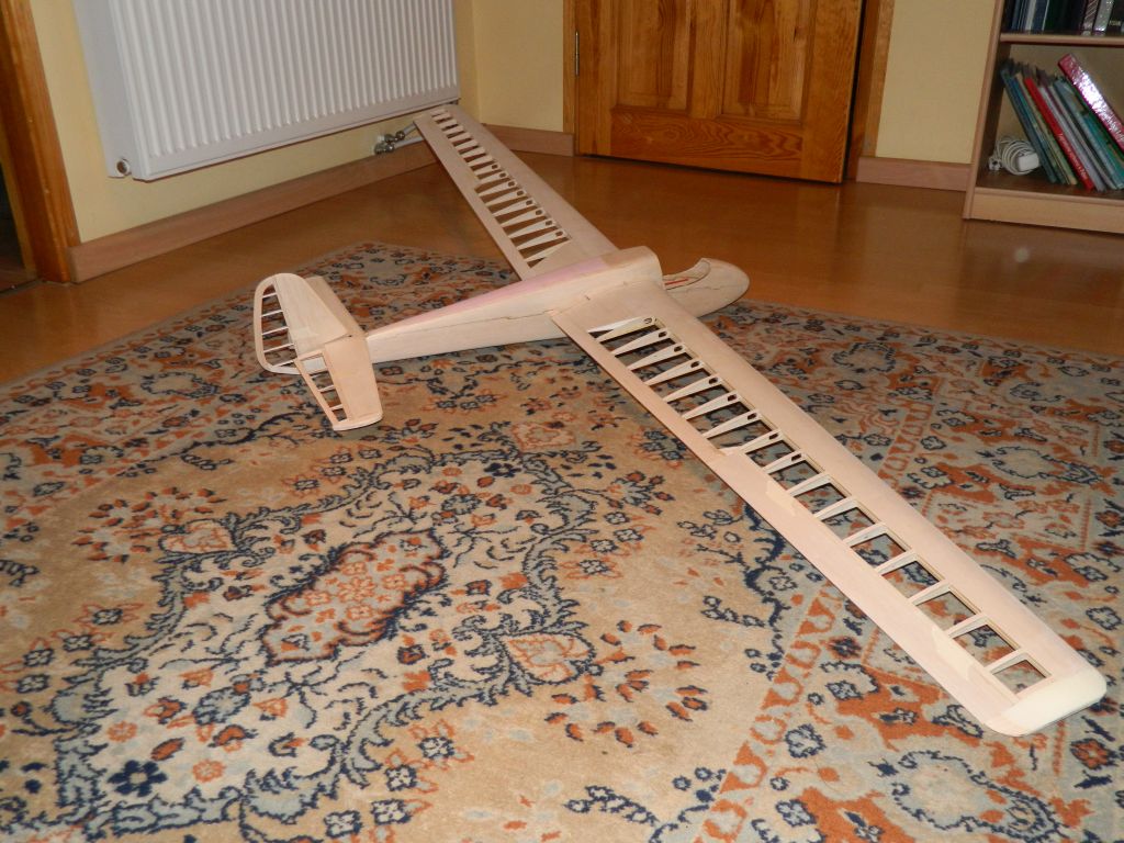

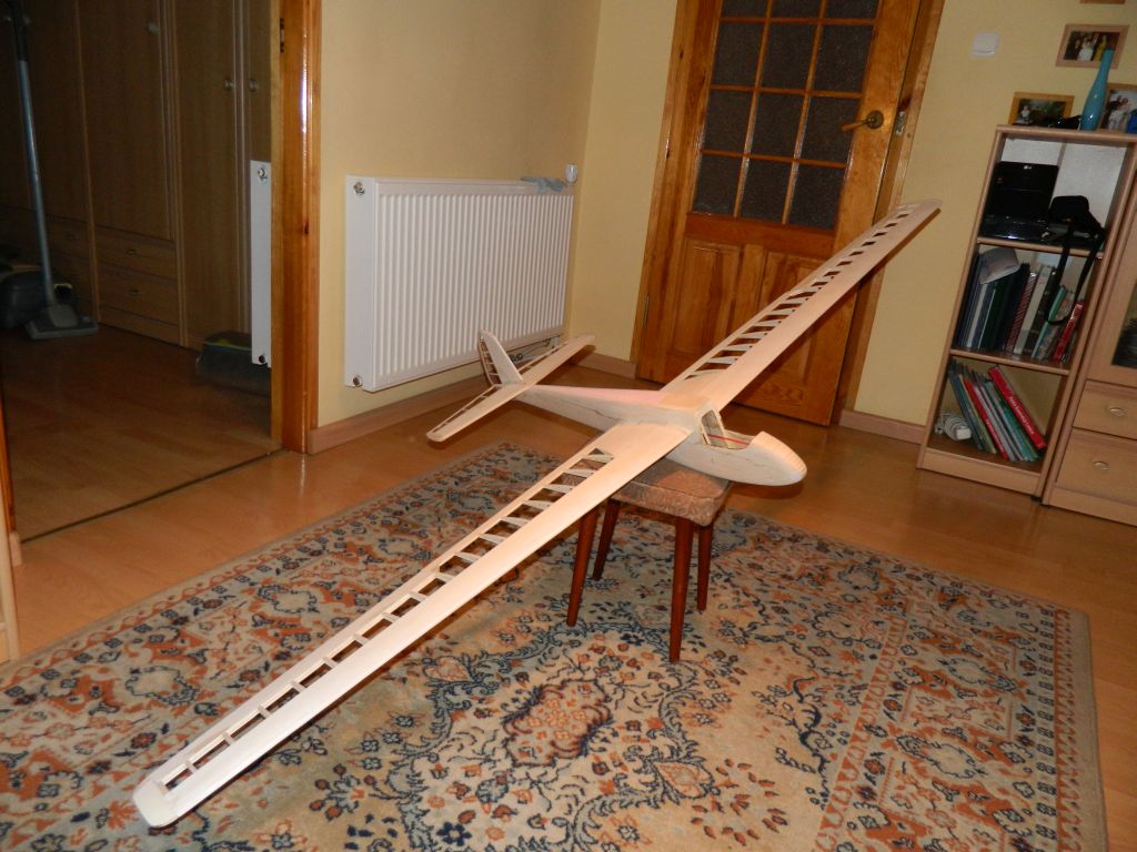

Oprócz owiewki kabiny, wszystkie elementy mam zrobione, zostało wszystko oszlifować i dopasować.

Miałem okazję widzieć ją na żywo.Namacalnie . ;) Jest naprawdę ładna. Ładniejsza jak na foto.
Zresztą wszystkie modele "milo" to pierwsza klasa. :lol:

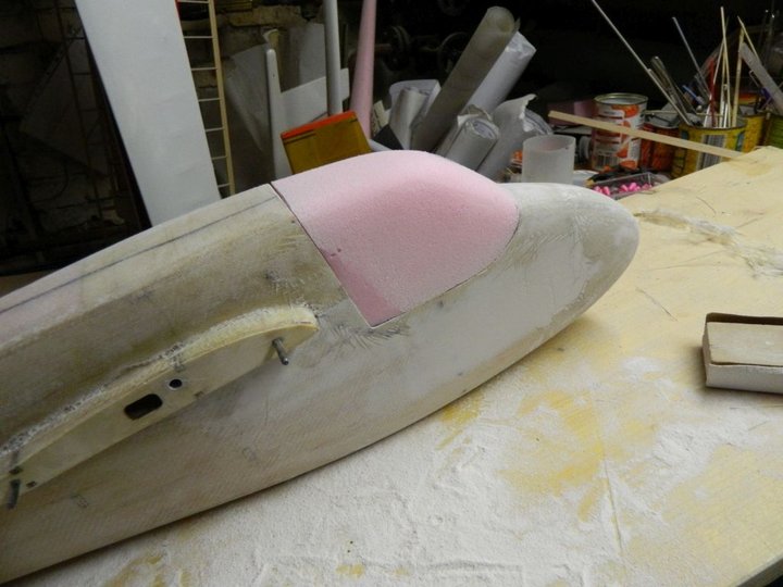

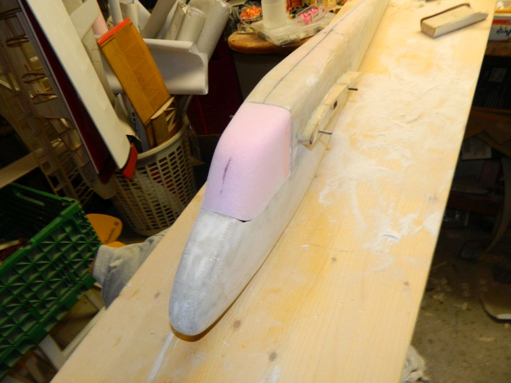

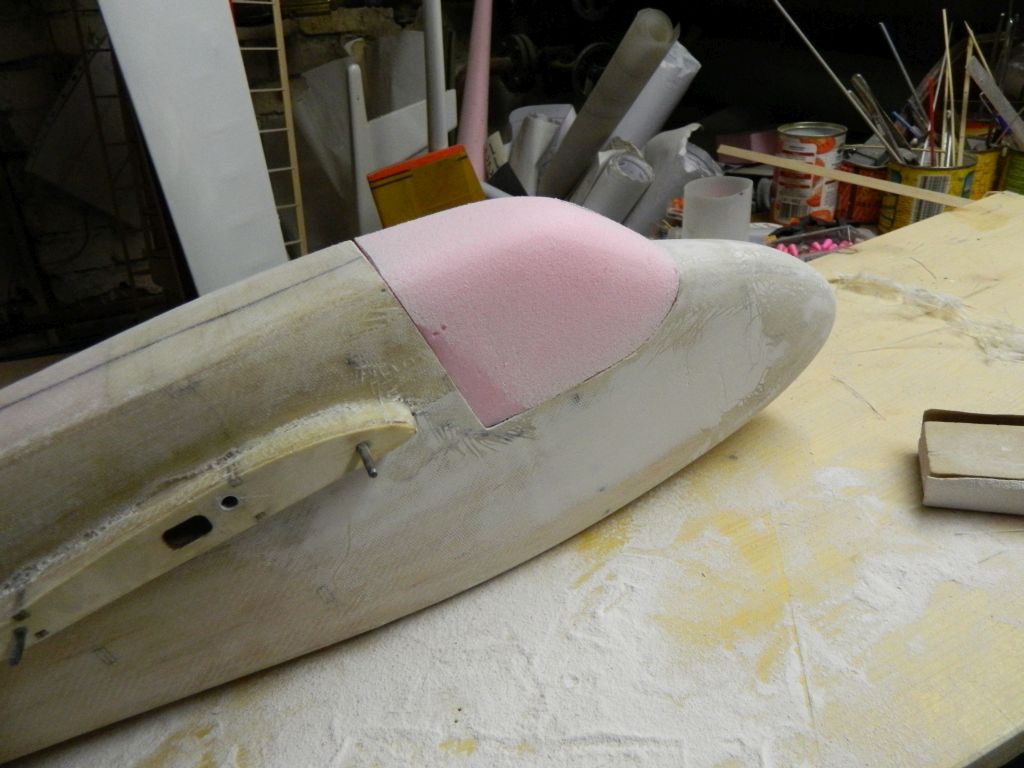

Zalaminowałem kadłub tkaniną 160 g/m^2, pionowy tkanina 48 g/m^2, żywica L285. Dzisiaj wypłukałem styro z komory balastowej, troszeczkę poszpachlowałem przód kadłuba i zabrałem sie za owiewkę kabiny, Jeszcze nie wiem, czy będzie z laminatu, czy spróbuję wytłoczyć.
