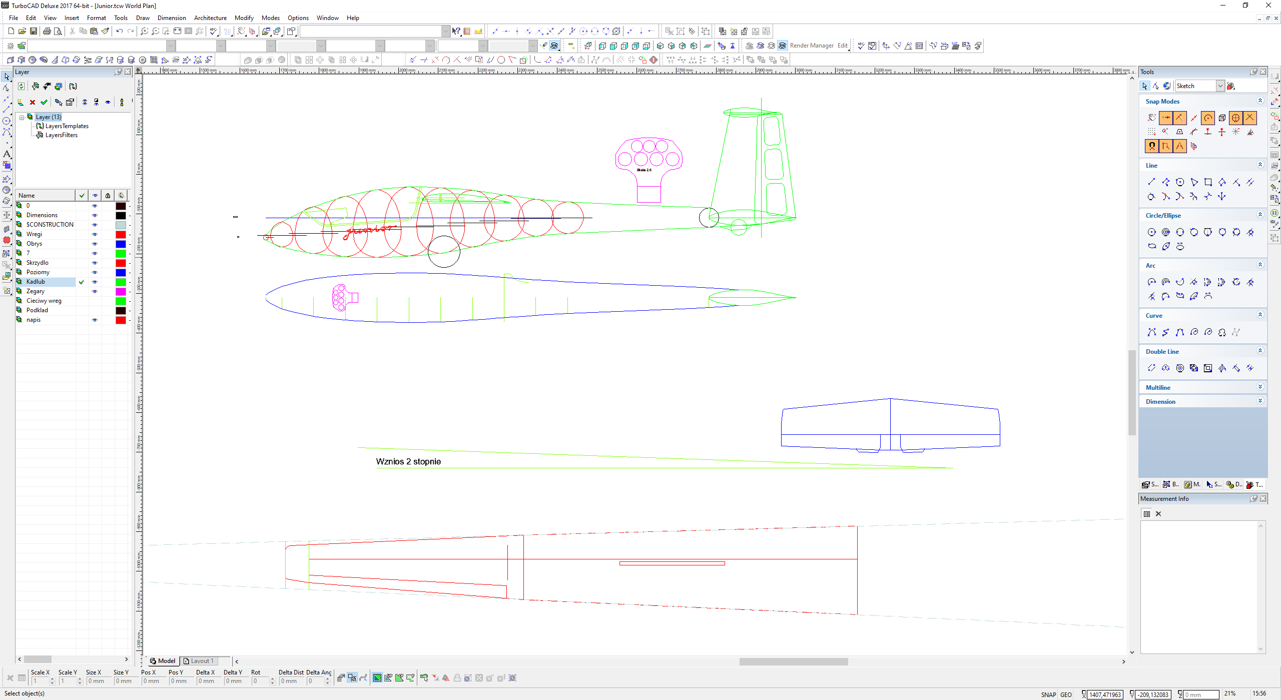

Model będzie wykonany w skali 1:5 a więc 3m rozpiętości wraz z kadłubem.
2.png [ 145.21 KiB | Przeglądany 40392 razy ]

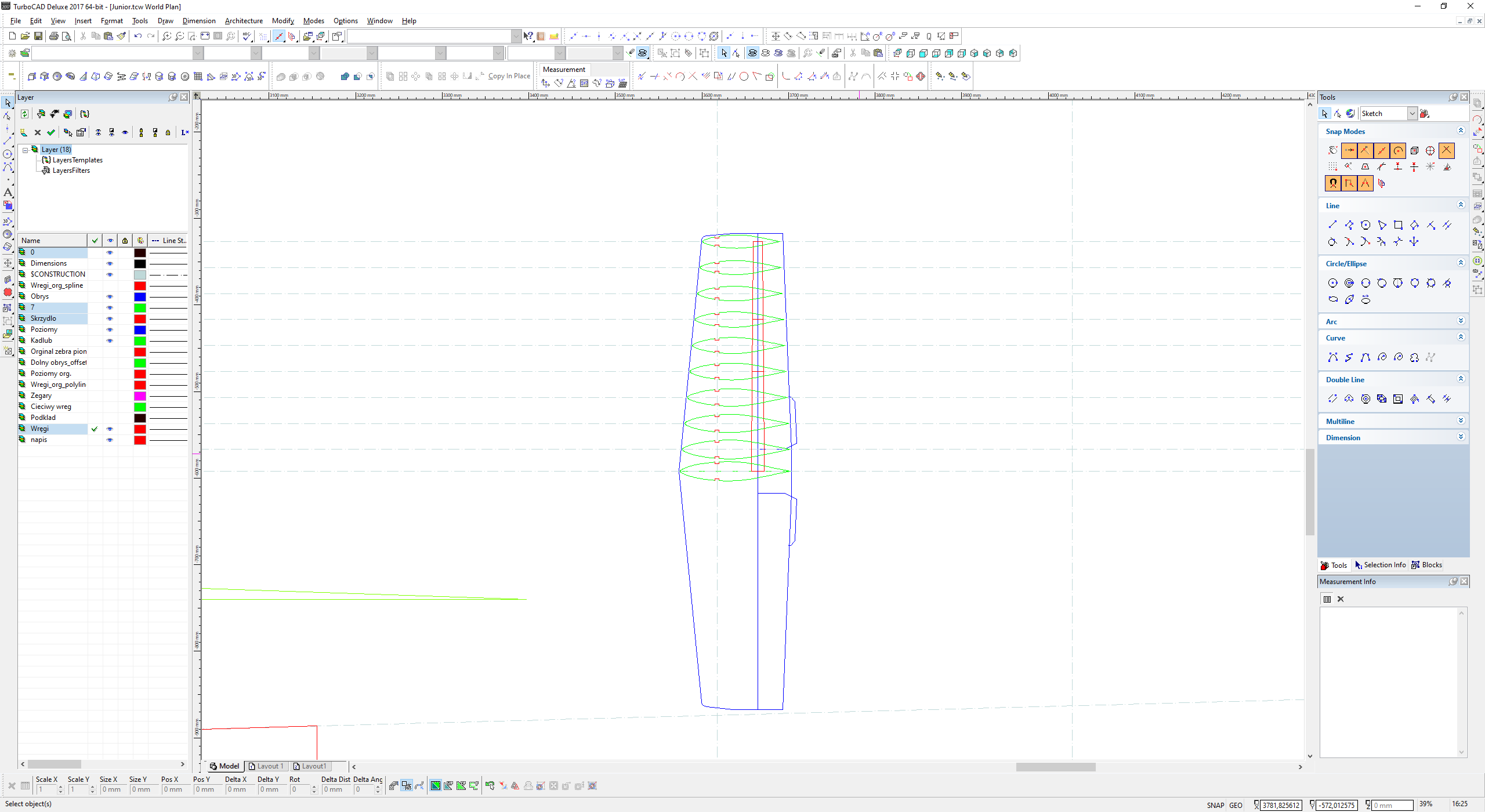

Jak na razie przygotowałem pliki bazowe, obrysowałem plan, który miałem z wymiarami w skali 1:1.
1.png [ 970.73 KiB | Przeglądany 40392 razy ]
Będzie trzeba pójść na kilka ustępstw, ot chociażby kształt płata, będzie to jeden trapez nie dwa.

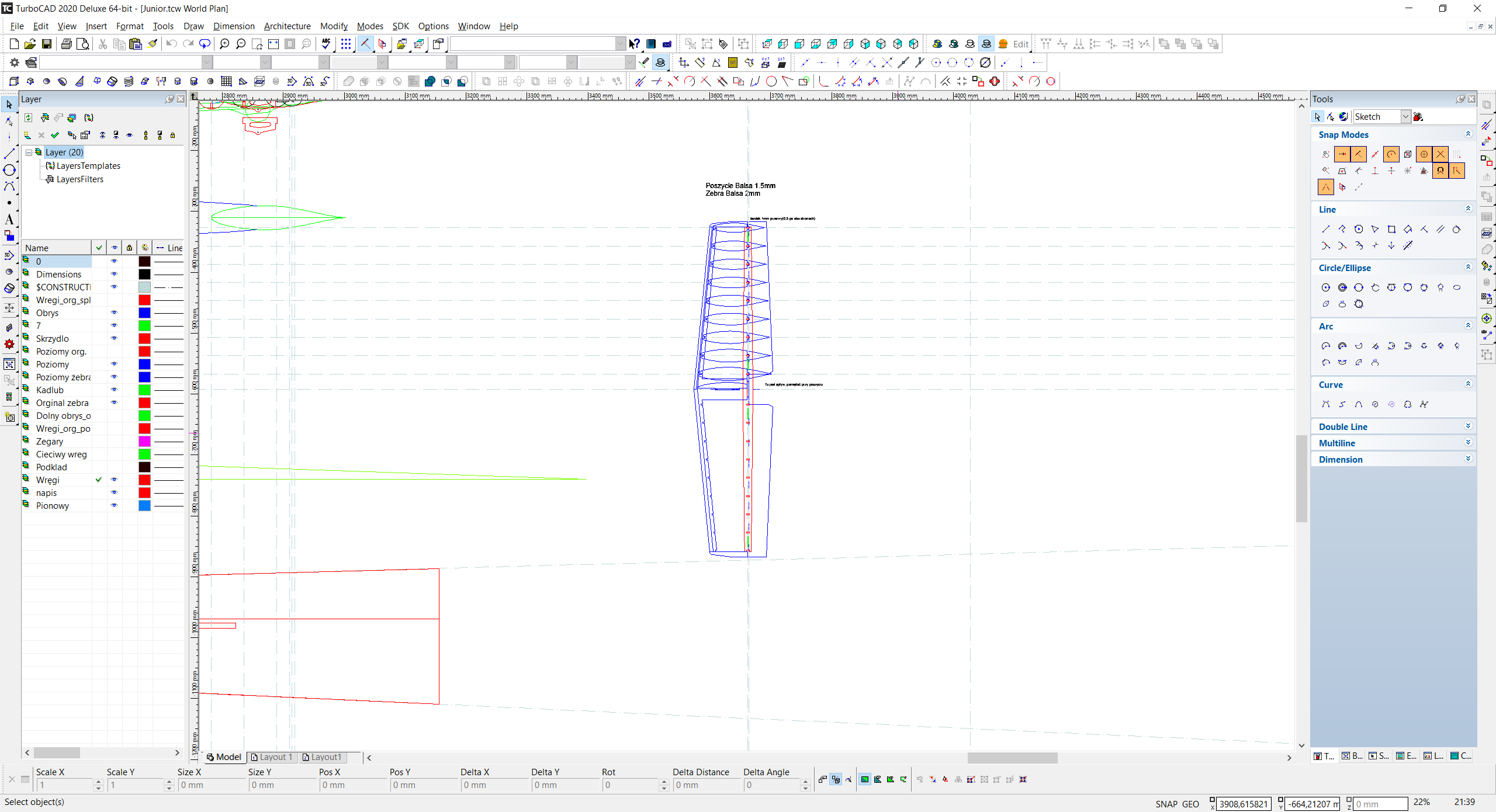

Tu mam już rysunek wyskalowany. Będzie to baza do dalszej pracy.
3.png [ 137.31 KiB | Przeglądany 40392 razy ]
Czas spędzony w CAD 6 godzin.
Jako profil zastosowany zostanie HQ-W 2,0/10
Stateczniki będą oryginalne, profile symetryczne więc nie przewiduję problemów:
  • Pionowy NACA 653-018
  • Poziomy NACA 652-015
W mojej opinii nie trzeba. Przy 3 metrach rozpiętości, jeśli to ma być półmakieta, takie uproszczenie będzie widoczne. Pierwsza sekcja skrzydła może posiadać jeden profil, a zewnętrzny trapez - przejście na profil o większej grubości. Może dodatkowo zwichrzenie geometryczne?
Jeśli chodzi o wznios, to sądzę że powinno się go mierzyć nie na górnym pokryciu tyko na nosku profilu. Wtedy wznios wyniesie 3° czyli zgodnie z dokumentacją.
Ja do "Mewy" rozważałem użycie, poza SD7037, również SD7080 (9,2%) i SD 7084 (9,6%). Docelowo wygrał LHK512 a obliczenia, analizę i porównania można zobaczyć w tym wątku.
"Mewa" lata bardzo dobrze ale aby dokładnie porównać profile, musiałbym mieć model o zbliżonym układzie i innym profilu. Sądzę jednak, że obliczenia są miarodajne.
Należy pamiętać, że LHK512 ma najmniejszą grubość spośród wymienionych, więc aby otrzymać taką samą wytrzymałość, dźwigary muszą mieć większe przekroje.

Tak, nie wiem co mnie podkusiło o takie ustawienie linii przy pomiarze wzniosu... faktycznie wychodzą 3 stopnie.
Co do skrzydła, jeden trapez mi nie przeszkadza, robiąc dwa cięciwa z obrysu wychodzi 95mm, trochę mało.
No nie wiem temat na razie otwarty, pracuję nad pionem.
