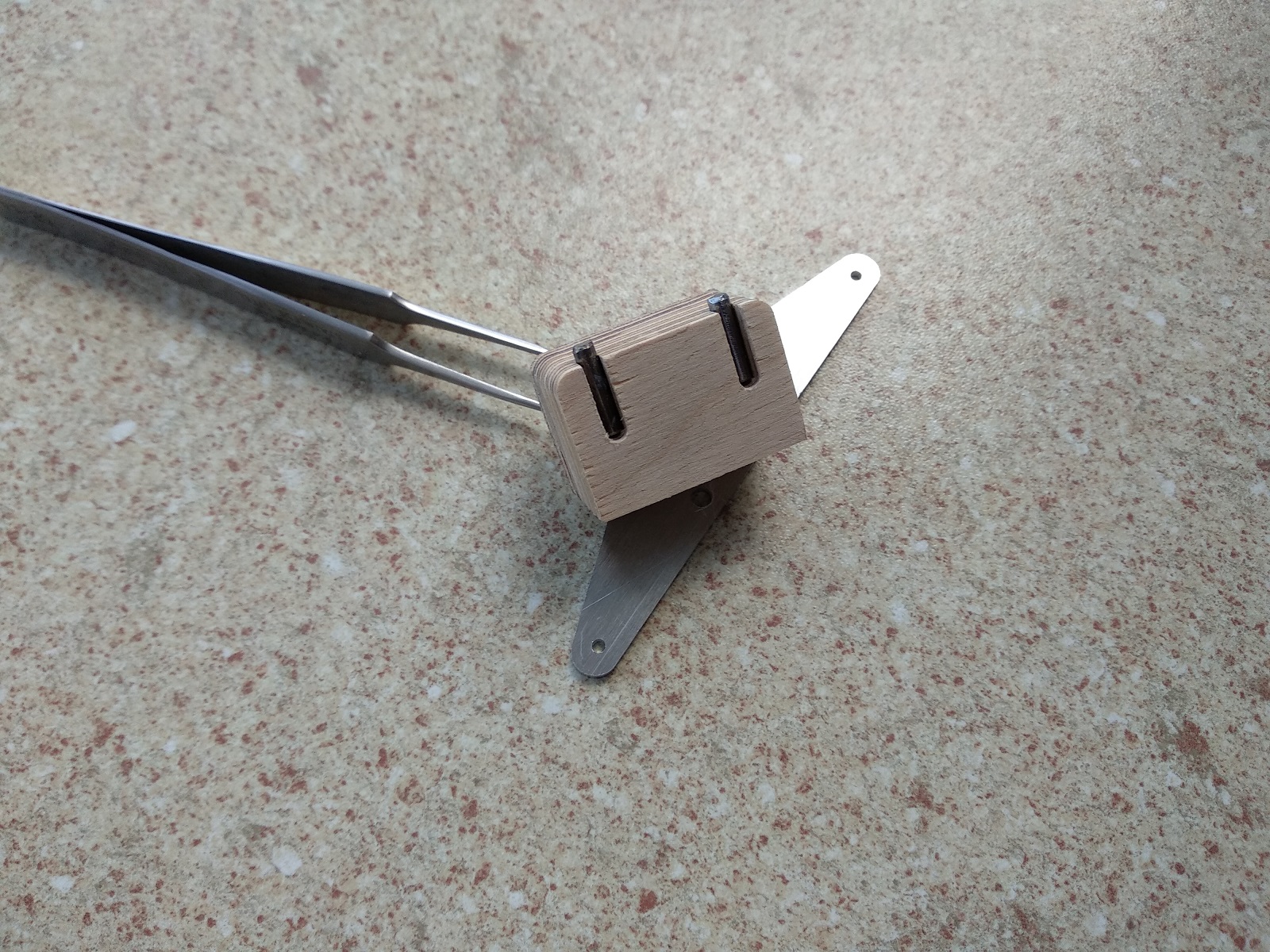

Mocowanie widać na rysunku wyżej, a po wykonaniu jest tak:
IMG_20200707_174000.jpg [ 285.46 KiB | Przeglądany 32445 razy ]
Zacząłem od wycięcia bazy, która potem wygiąłem na wykonanym wzorniku.
Materiał to duraluminium 1.5mm przed gięciem rozgrzany wg. opisu na stronie modelemax.pl przy duraluminium.
Wygięło się ładnie nic nie pękło.
