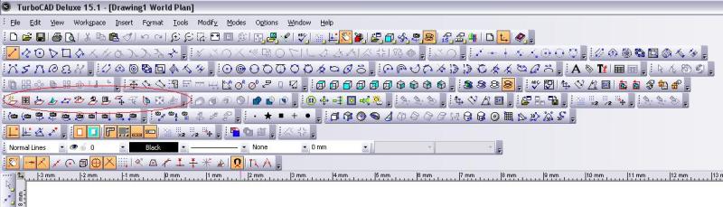

Witam
Mam kolejne pytanie z serii nudne głupie i laickie ;)

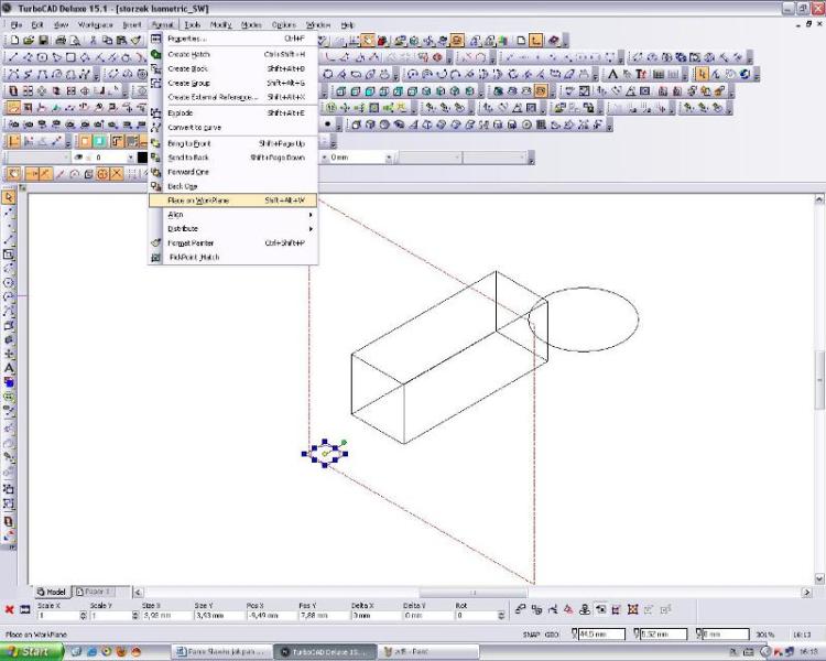

Tak jak w temacie chciałbym dowiedzieć się jak tworzyć nowe płaszczyzny wiem że służą do tego narzędzia zaznaczone w kółku
pulpit1k.jpg [ 46.38 KiB | Przeglądany 13267 razy ]
co więcej znam ich działanie :shock: :lol: natomiast mam problem z ustawieniem płaszczyzny równolegle to płaszczyzny "home" jest to kluczowe do wyciągnięcia po profilach (projektowania zbliżonego do tego jak np. z wątku o modelu mucha :) lub innego 3d)
Ps:Znalazłem sposób poprzez zdejmowanie prostopadłej płaszczyzny z bryły za pomocą funkcji "workplane by entity" ale co z płaszczyznami pod kątem no i co tu wiele mówić mało to profesjonalne.
Pozdrawiam Michał

To nie jest pytanie głupie i laickie. Co prawda dopiero co zainstalowałem trialową wersję TC18 (i nie wiem jak długo będę się z nią przyjaźnił), ale domyślam się - na podstawie Autodesk Inventora, którego używam, a kiedyś używałem - Solid Edge'a i Unigraphics NX, że to tzw. "płaszczyzny konstrukcyjne" ("construction plane"), albo ich odpowiedniki. Same płaszczyzny można przesuwać względem siebie równolegle, obracać o kąt, kopiować. Można na nich tworzyć nowe szkice, rzutować szkice z z równoległych już istniejących płaszczyzn. Bardzo pomocne narzędzie przy tworzeniu brył lub powierzchni "przeciąganych" przez szkice. U nas tymi szkicami są przekroje - wręgi kadłuba lub żebra skrzydła.
Szczepan

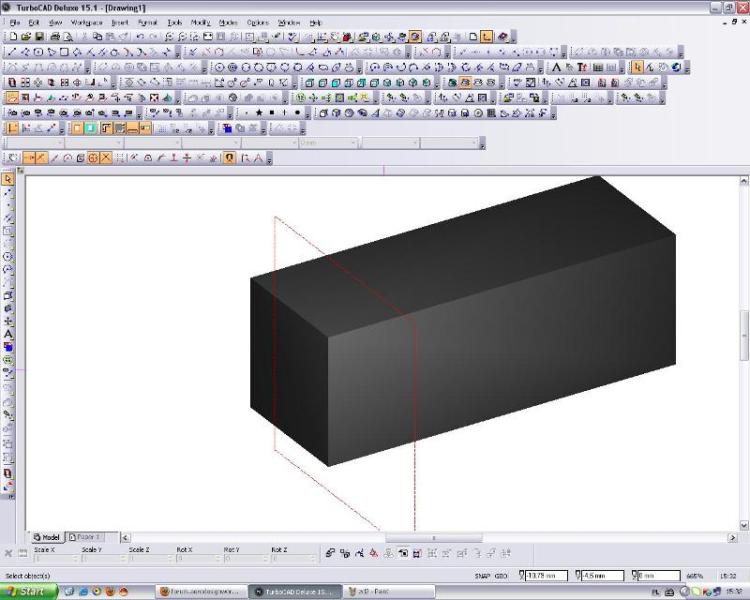

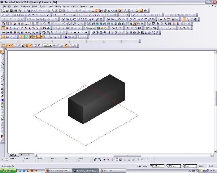

Dokładnie chodzi o to co kolega napisał. Znaczy dokładnie o tworzenie nowych "workplane".
Znalazłem taki patent
Dajmy na to że chce stworzyć walec zwężający się o nie centrycznych okręgach składowych :)

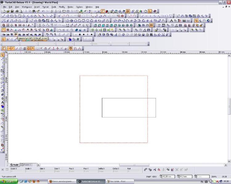

Zaczynam w 2D, buduję prostokąt który zamykam
zd1db.jpg [ 56.89 KiB | Przeglądany 13267 razy ]

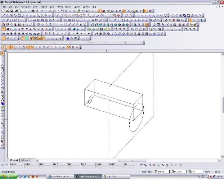

Potem przechodzę w 3D i robię bryłę poprzez proste wyciągnięcie
zd2q.jpg [ 55.73 KiB | Przeglądany 13267 razy ]

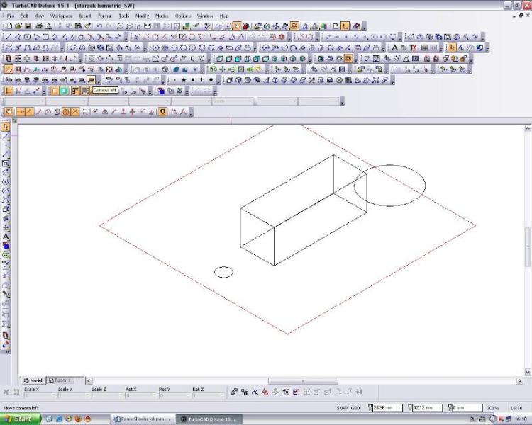

Następnie za pomocą funkcji Workplane by facet robię nową płaszczyznę pracy
Potem następną ale nie chce już pokazywać bo wygląda to tak samo
zd3r.jpg [ 56.93 KiB | Przeglądany 13267 razy ]
zd4vw.jpg [ 54.85 KiB | Przeglądany 13267 razy ]

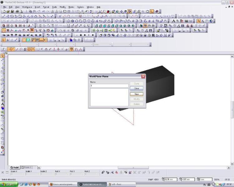

Kolejnie gdzieś na głównej płaszczyźnie pracy robię profile (okręgi)
zd5b.jpg [ 59.53 KiB | Przeglądany 13267 razy ]
Następnie wybieram płaszczyznę pracy i potem przenoszę za pomocą funkcji Place on workplane przerzucam profil na właściwą płaszczyznę
zd6h.jpg [ 60.77 KiB | Przeglądany 13267 razy ]
zd7j.jpg [ 58.16 KiB | Przeglądany 13267 razy ]

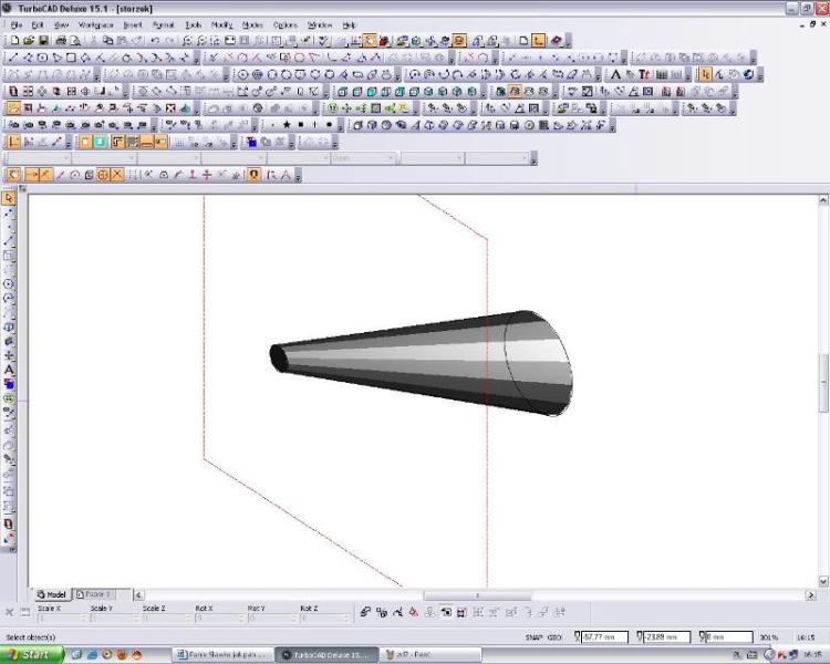

Potem usuwam sześcian zrobiony na początku i wyciągam po profilach
zd8f.jpg [ 56.9 KiB | Przeglądany 13267 razy ]
KONIEC :)
