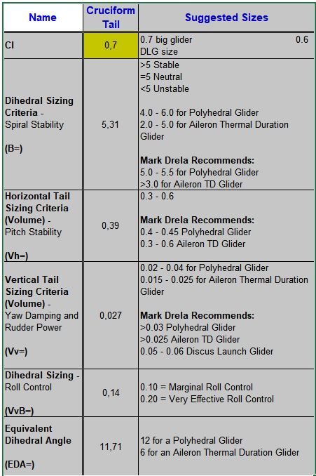

AmperTomek pisze:
Teraz rozkminiam kalkulator Sailplane Calc Cruciform Tail Metric May 2016, wprowadziłem wszystkie dane i męczę się z interpretacją wyników.
Nie przejmuj się jeżeli w zakładce "Tail Sizing Chcecks" nie wszystkie kryteria będą referencyjne. Przy moich modelach tylko Horizontal/Vertical Tail Sizing Criteria były właściwe (współczynnik stateczności kierunkowej). Niektóre były o rząd wielkości mniejsze niż referencyjne a modele i tak latały poprawnie. Przykładowe wyniku dla Canguro tutaj.
Zwróć też uwagę jaki wyliczy Ci środek środek ciężkości. Przy Canguro arkusz podał wartość zbliżoną do 50% średniej cięciwy aerodynamicznej!! co było oczywiście głupotą. Jeszcze większą zrobiłem ja próbując tak go wyważyć :oops: :twisted:

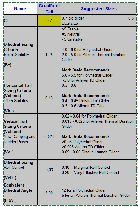

U mnie to wygląda tak:
tab.JPG [ 71.89 KiB | Przeglądany 11432 razy ]

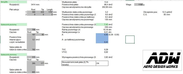

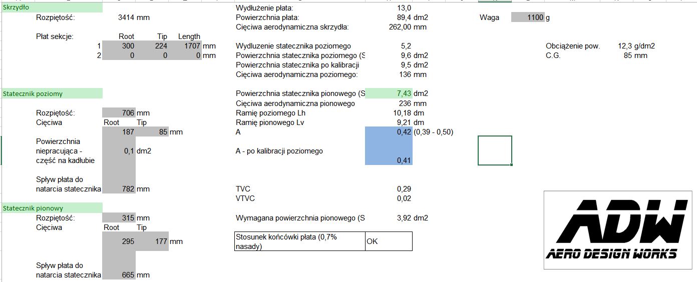

EDIT:
I wyniki w ADW:
ADW.JPG [ 105.31 KiB | Przeglądany 11421 razy ]
Post: 25 lis 2020, o 19:01
Całkiem rozsądne wartości. Czy możesz załączyć plik xlsx?

Post: 30 lis 2020, o 14:24
Przypomniałem sobie, że ten arkusz obliczeniowy mocno "punktuje" wznos skrzydeł, zwłaszcza podwójny. Przy mniejszych wznosach, wartości o nazwach:
    "Dihedral Sizing Criteria - Spiral Stability (B=)"
    "Dihedral Sizing - Roll Control (VvB=)"
    "Equivalent Dihedral Angle (EDA=)"
nie są w referencyjnych zakresach (co nie oznacza że modele latają nieprawidłowo.
Wracając do Twojego projektu - przy zastosowaniu lotek nie robiłbym podwójnego wzniosu. Nie jest potrzebny i spowoduje gorszą "reakcję na lotki". Podwójny wznios stosuje się zazwyczaj w modelach bez lotek.
I jeszcze dwa słowa dot. arkusza:
    1. W zakładce Vertical Stabilizer, punkt [0,0] określa początek statecznika pionowego (krawędź natarcia). Od tego punku, kadłub znajduje się po lewej stronie.
    2. W zakładce Wing określa się odległości krawędzi natarcia od krawędzi spływu skrzydła w dwóch komórkach:
    - Distance from Wing Trailing Edge to Stab Leading Edge - statecznik poziomy
    - Distance from Wing Trailing Edge to Fin Leading Edge - statecznik pionowy
    W arkuszu, poprzez rysunki i ustawienie komórek jest to nieco mylące.

Cytuj:
Skoro tak piszesz, to z ulgą zostawię pierwszy wznios dla całego płata - 3 stopnie. Jest to logiczne - lepsze działanie lotek, a po za tym łatwiejsze w wykonaniu.
Oto nowe wyniki, wznios jednakowy dla całego płata: 3 stopnie (poprawiłem także dane o których wspomina słusznie molej):

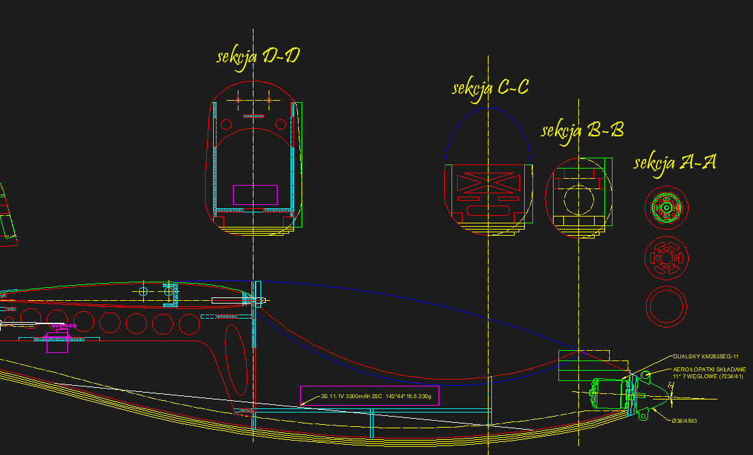

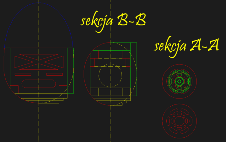

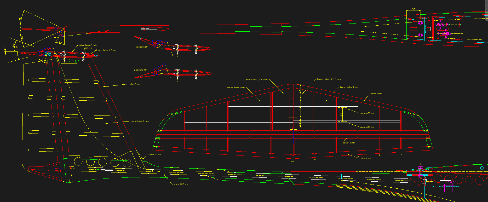

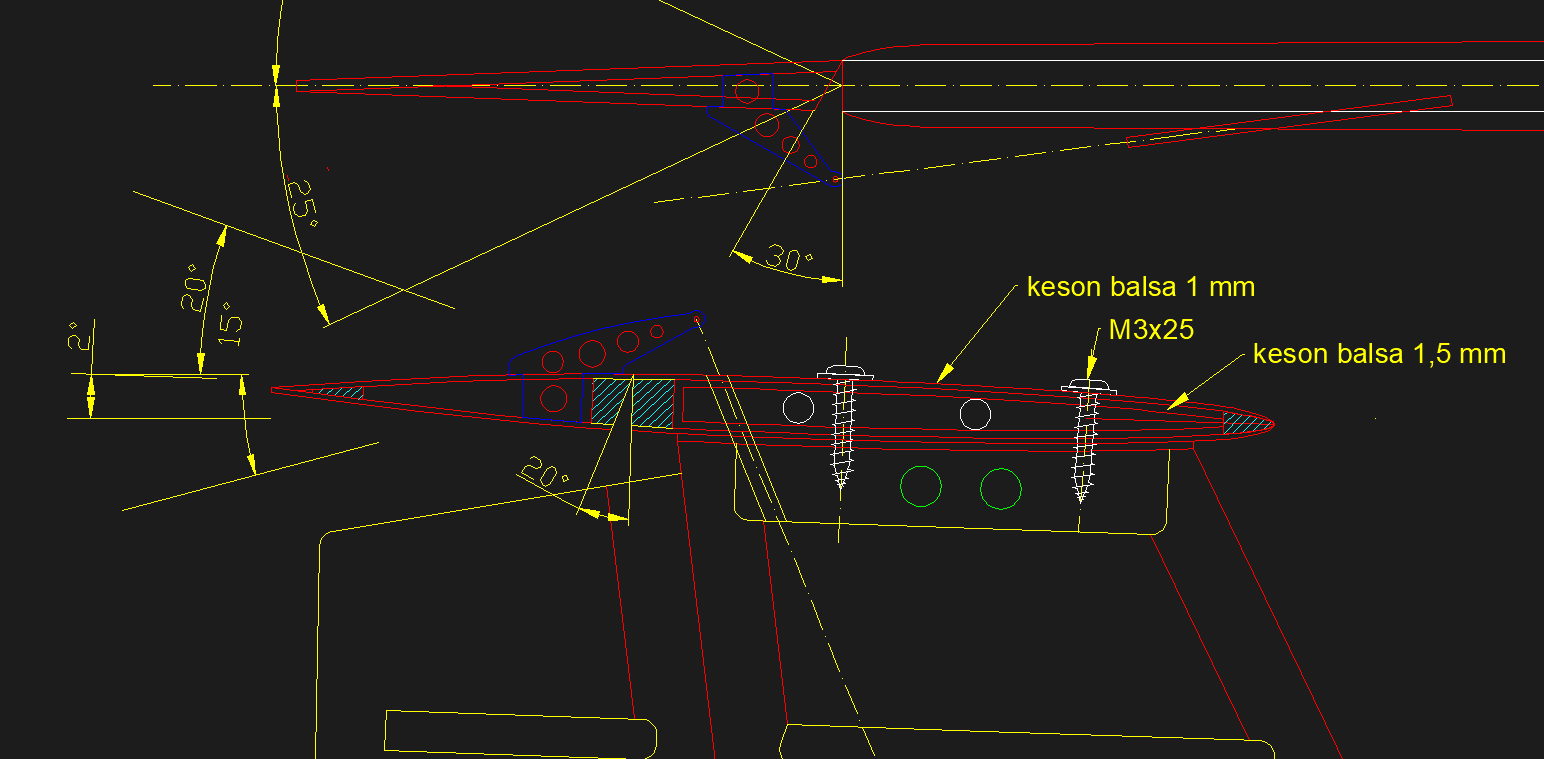

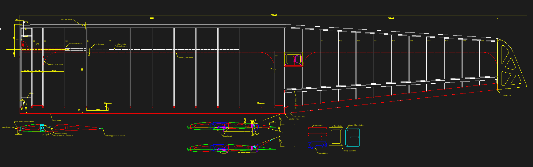

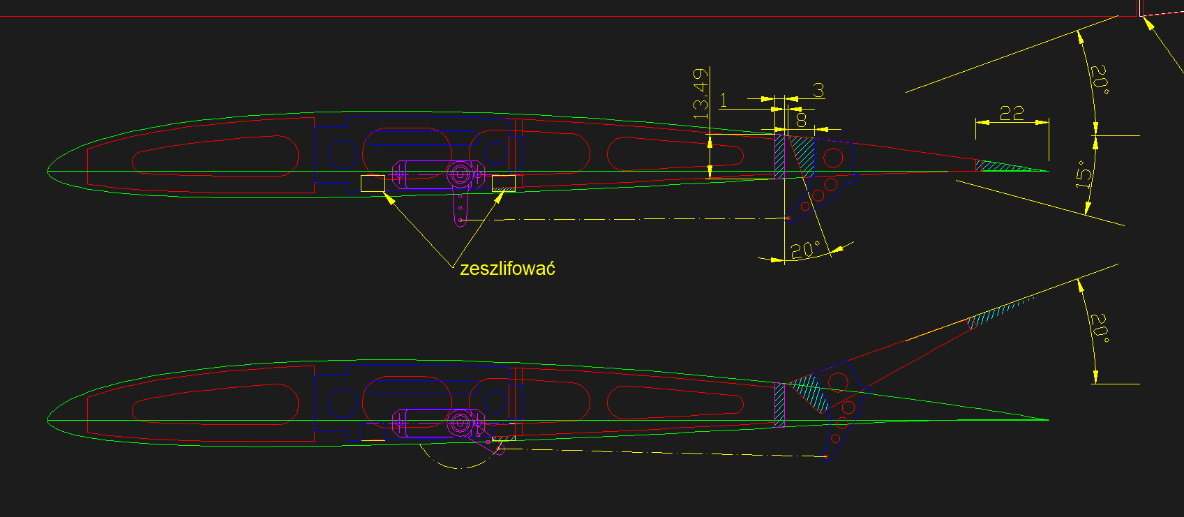

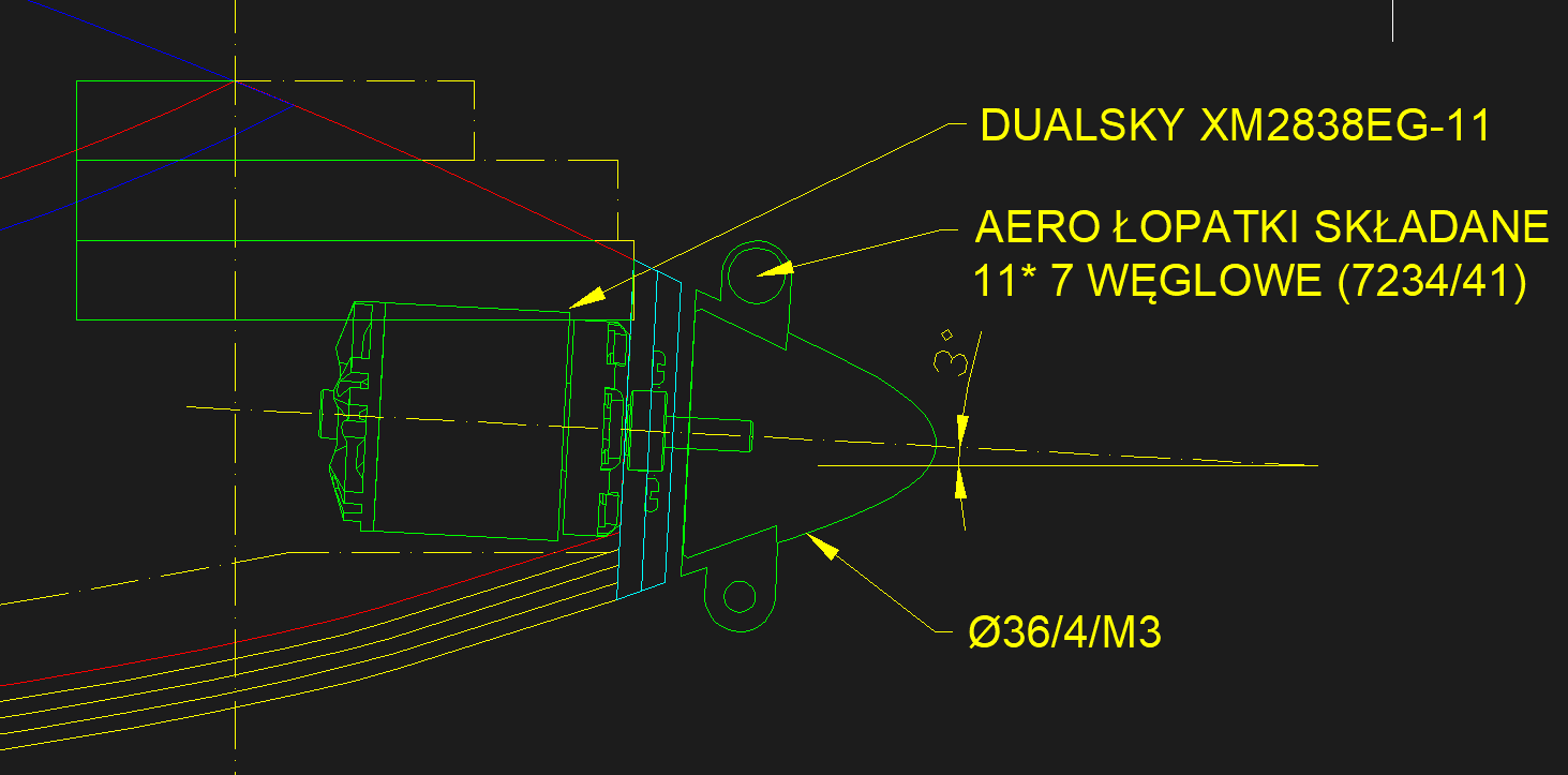

Komentarz: Ogonek
1.PNG [ 67.7 KiB | Przeglądany 11256 razy ]
Komentarz: Szczegóły... moja kobieta zareagowała: o takie same śrubki miałeś w obojczyku...
2.PNG [ 39.03 KiB | Przeglądany 11256 razy ]
Komentarz: Duuużo miejsca na graty w kabinie
3.PNG [ 43.58 KiB | Przeglądany 11256 razy ]
Komentarz: widać dobór napędu :) drogie te zabawki
4.PNG [ 41 KiB | Przeglądany 11256 razy ]
Komentarz: Stopniowanie duszy dźwigara
5.PNG [ 48.57 KiB | Przeglądany 11256 razy ]
Komentarz: Początek drugiej sekcji płata
6.PNG [ 39.57 KiB | Przeglądany 11256 razy ]
Komentarz: wentylacja silnika jest istotna - dlatego te ażury
7.PNG [ 41.01 KiB | Przeglądany 11256 razy ]
