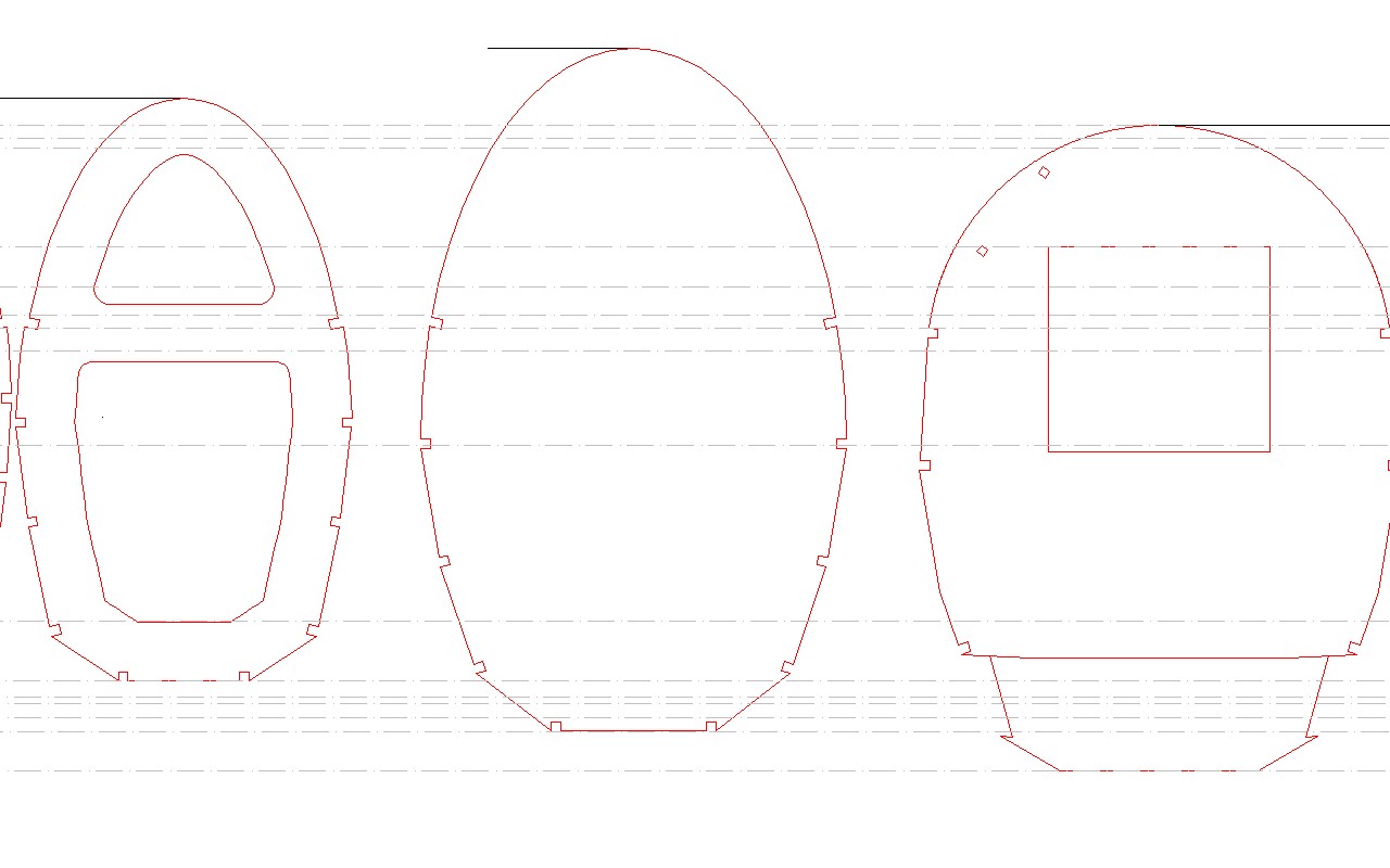

Zrobiłem przykładowy rysunek - trzy wręgi i nakładka na górę. Ułożyłem mniej więcej jak mają być. Poniżej jest kreskowy widok z boku - wręga 1, wręga 2 (ułożona pod kątem) wręga 3, na wszystkim wspominana nakładka - ma wiązać wręgi.
Problemy do pokazania :):
1. Czy mogę wręgę 3 automatycznie dopasować (szerokość) do nakładki? w tej chwili widać, że jest od niej szersza. I ogólnie czy można dociągać wielkość elementów do jakichś linii?
2. Jak przejść do trybu 3d, czy rzutów i zacząć to wszystko układać? Możesz mi pokazać jak to układać?
3. Jak zrobić osie symetrii elementów - żeby ukłądać je w osi modelu
4. Jak przesuwać elementy klawiaturą? żeby je dokładnie pozycjonować
PS. Nie przejmujcie się niedokładnością elementów - dopiero się uczę. Fajny ten CAD :) Mam koncepcję rozwiązań w tym modelu a warsztat mnie ogranicza :) dramatyczne uczucie :)

Plik bitmapy musisz mieć zapisany w jakimś miejscu i po wklejeniu do TC nie przenosić go ani nie kasować. TC "zasysa" zawartość pliku bitmapy do rysunku, a nie zapisuje bitmapy wewnątrz rysunku. Mam nadzieję że zrozumiale opisałem :D

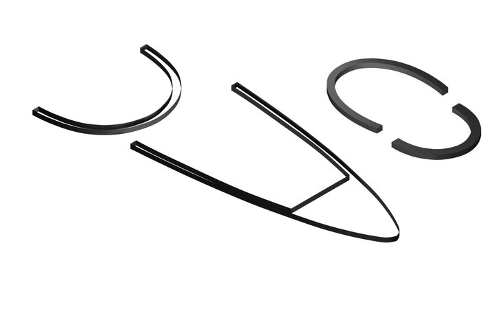

Dwa z zapisanych przez Ciebie elementów nie są poprawnie zamknięte co widać przy renderach. Tutaj zrobiłem dość prosty opis zmiany 2D na 3D oraz nadawanie grubości elementom viewtopic.php?f=8&t=75 Resztę wyjaśnię Ci potem.

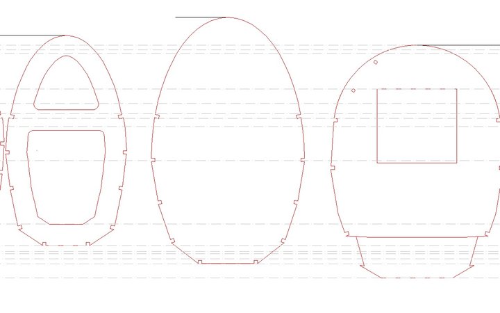

Teraz sprawa poważniejsza - poskładałem sobie dziób, chciałbym zrobić podłużnice - podcięcia we wręgach - próbowałem to zaznaczyć linią na rysunku. O ile z samymi podcięciami sobie poradzę - pokazywałeś to już, to jak sobie poradzić z umiejcowieniem takowych ?
Kombinuję, że trzeba by zrobić styczną do tych trzech wręg - tylko jak ? przy założeniu, że podłużnicą będzie prostokątna listewka - ew. wygięta.

Podłużnice rysuję w rzucie bocznym rysunku 2D, wyznaczam ją bezierem tak żeby tworzyła łagodny łuk , potem zaznaczam we wręgach miejsca na podłużnice i rysuję je w taki sposób że są prostopadłe do danego odcinka obwiedni wręgi.Poniżej przykład na wręgach pittsa s1

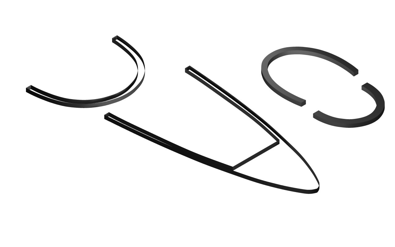

obejrzałem Twój rysunek, są w nim pewne niedokładności które trzeba by poprawić. Bardziej chodzi o ustawienie elementów wzgledem siebie bo są delikatnie poprzestawiane. Jeżeli ma być to wizualizacja 3D to trzeba nadać elementom grubość przed składaniem. Z obiektów 2D też można zrobić render. Zaznaczamy obiekt i klikamy na Create Region. Po kliknięciu na render obiekt taki będzie wypełniony kolorem.

Na rzucie bocznym kadłuba rysujesz podłużnice i mierzysz np. od dołu czy od osi symetrii odległość do punktu styku podłużnicy z wręgą. Potem przenosisz ten wymiar na wręgę i tam rysujesz podłużnice. Podłużnice w rzucie bocznym najlepiej rysować bezierem bo będziesz odrazu widział jak się będzie układała podłużnica w rzeczywistości.
