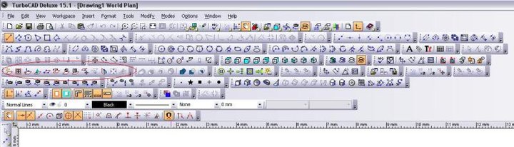

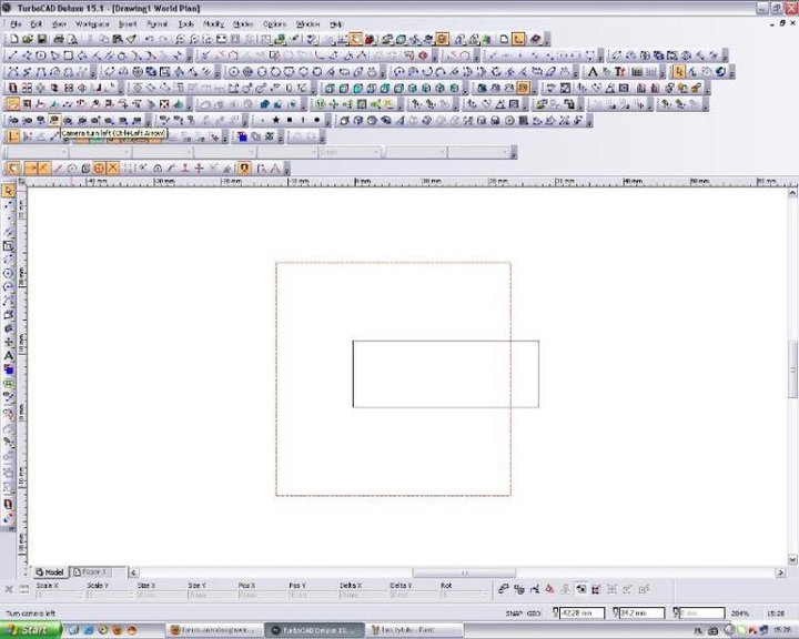

Tak jak w temacie chciałbym dowiedzieć się jak tworzyć nowe płaszczyzny wiem że służą do tego narzędzia zaznaczone w kółku
pulpit1k.jpg [ 46.38 KiB | Przeglądany 12656 razy ]
co więcej znam ich działanie :shock: :lol: natomiast mam problem z ustawieniem płaszczyzny równolegle to płaszczyzny "home" jest to kluczowe do wyciągnięcia po profilach (projektowania zbliżonego do tego jak np. z wątku o modelu mucha :) lub innego 3d)
Ps:Znalazłem sposób poprzez zdejmowanie prostopadłej płaszczyzny z bryły za pomocą funkcji "workplane by entity" ale co z płaszczyznami pod kątem no i co tu wiele mówić mało to profesjonalne.

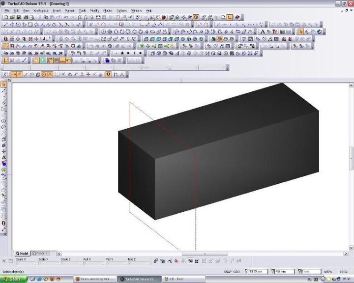

Potem przechodzę w 3D i robię bryłę poprzez proste wyciągnięcie
zd2q.jpg [ 55.73 KiB | Przeglądany 12656 razy ]

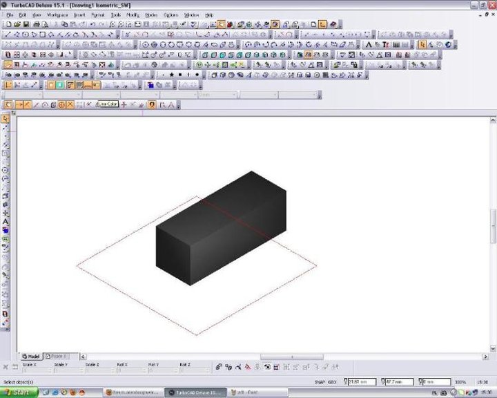

Następnie za pomocą funkcji Workplane by facet robię nową płaszczyznę pracy
Potem następną ale nie chce już pokazywać bo wygląda to tak samo
zd3r.jpg [ 56.93 KiB | Przeglądany 12656 razy ]
zd4vw.jpg [ 54.85 KiB | Przeglądany 12656 razy ]

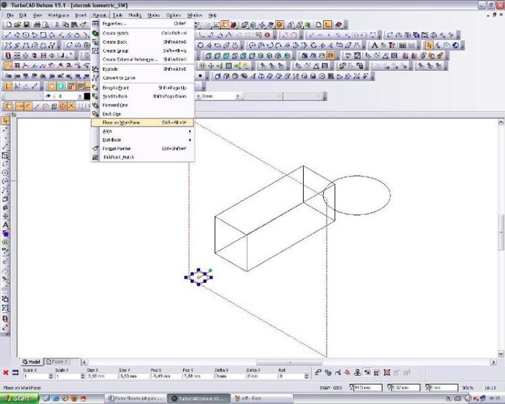

Kolejnie gdzieś na głównej płaszczyźnie pracy robię profile (okręgi)
zd5b.jpg [ 59.53 KiB | Przeglądany 12656 razy ]

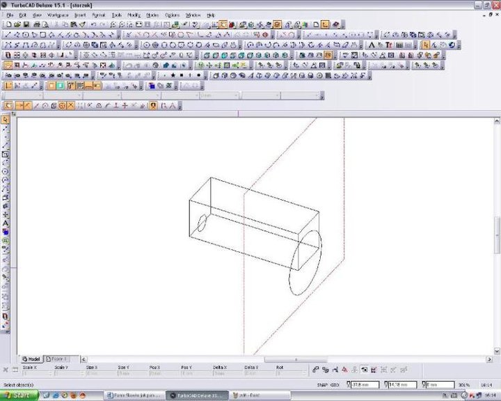

Następnie wybieram płaszczyznę pracy i potem przenoszę za pomocą funkcji Place on workplane przerzucam profil na właściwą płaszczyznę
zd6h.jpg [ 60.77 KiB | Przeglądany 12656 razy ]
zd7j.jpg [ 58.16 KiB | Przeglądany 12656 razy ]

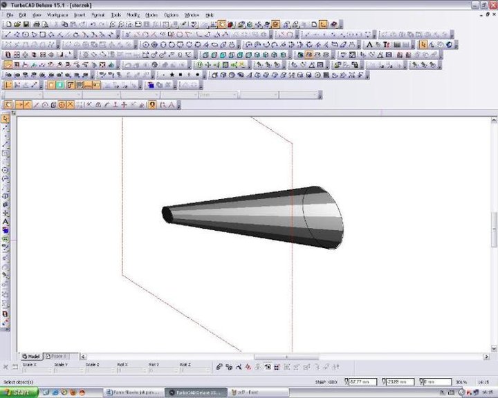

Potem usuwam sześcian zrobiony na początku i wyciągam po profilach
zd8f.jpg [ 56.9 KiB | Przeglądany 12656 razy ]
