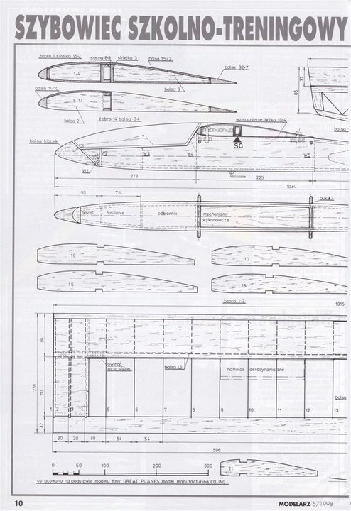

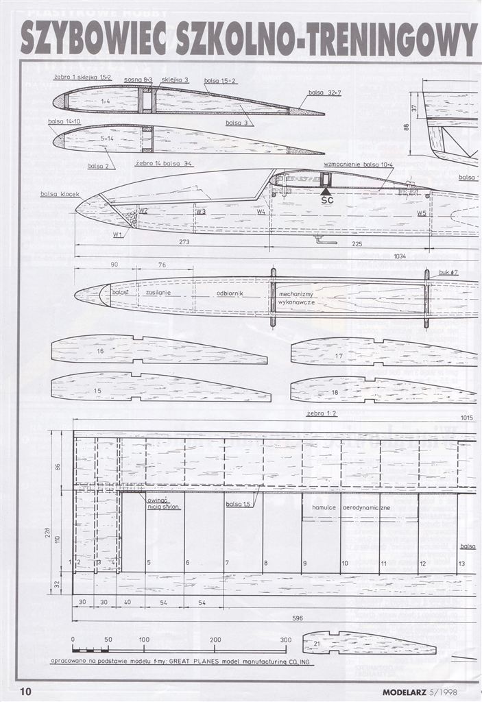

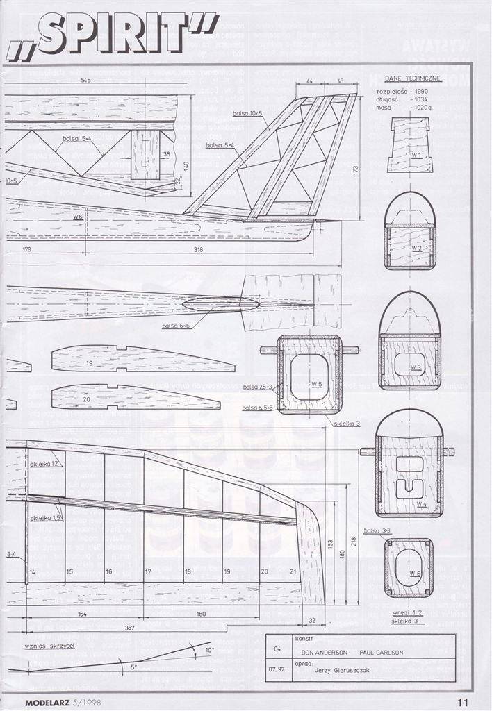

Odświeżę trochę temat :) jak by ktoś poszukiwał planów Spirita
spiryt22_resized.jpg [ 125.63 KiB | Przeglądany 3297 razy ]
spiryt11_resized.jpg [ 123.75 KiB | Przeglądany 3297 razy ]
