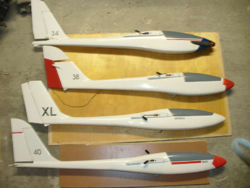

Nie chwalę się bo nie ma czym. Chodzi tylko o ogólny wygląd. Na zdjęciu moje sprawne i latające 4 szybowce. Większosć podzespołów jest wymienna - płaty. To jest tylko moja propozycja na kształt projektu. Dawajcie swoje, rysunki, zdjęcia albo napiszcie. Wieczorem spróbuję przedstawić pierwsze orientacyjne wyliczenia i analizy.

pkt 2 większe lata lepiej wiec rozpiętość 2000 , 2200 (problem z transportem nie występuje bo skrzydła jak doczytałem rozkładane)
pkt 5 lotki i klapy - butterfly to podstawa , czy demontowalny ster wysokości głęboko bym się zastanawiał ,układ usterzenia proponowałbym T (bardziej odporny na lądowanie w wysokiej trawie)
Krzysztof

Krzysztof pisze:
Z tym muszę się zgodzić. Przy tej wielkości nie ma sensu.
Milo ten XL jest bardzo ładny.
