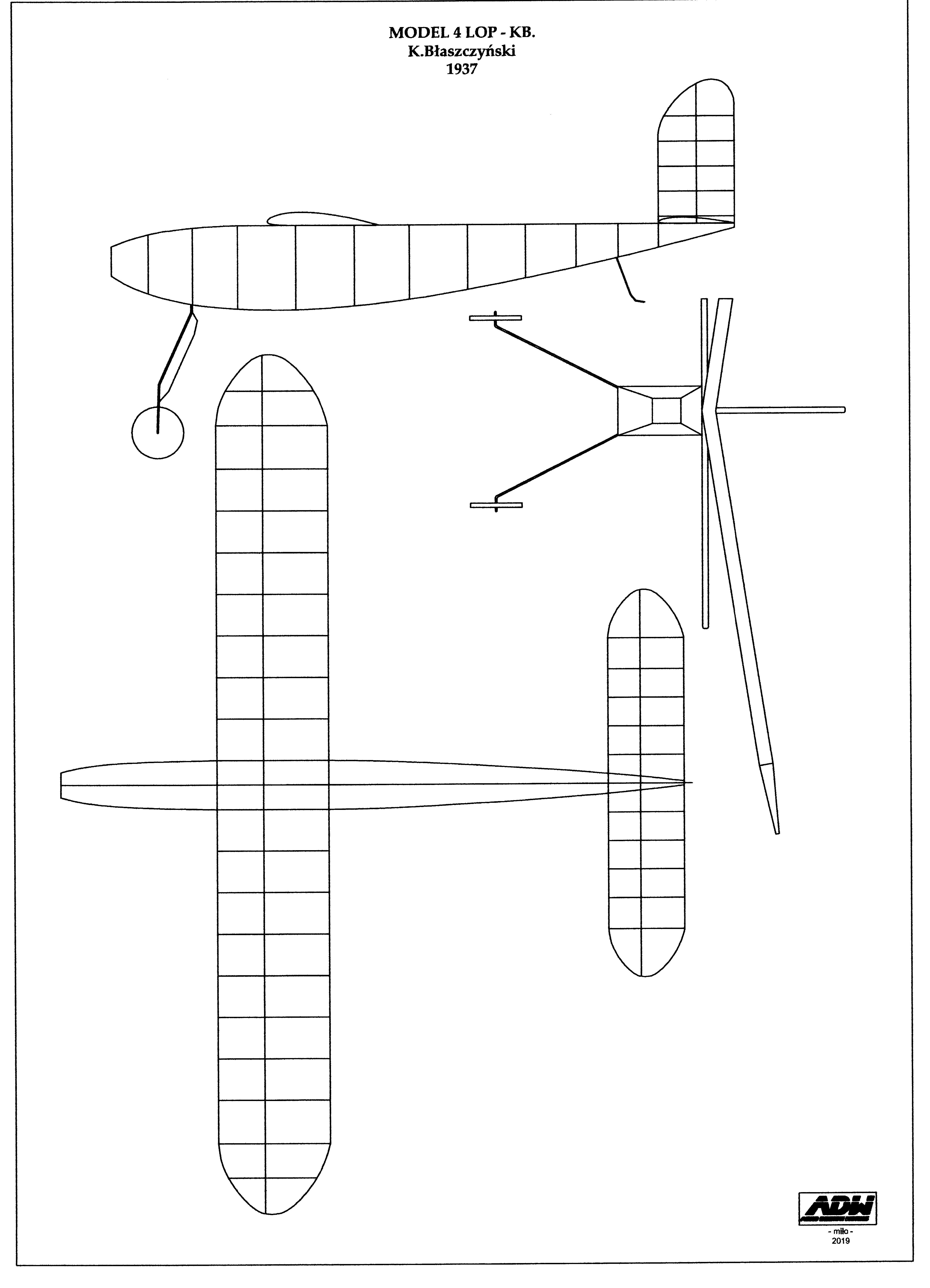

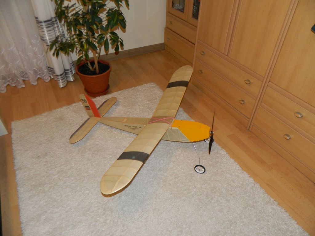

Plany w/w gumówki. Sam model został powiększony do 120 cm rozpiętości, wersja RC. Pokusiłem się o rozrysowanie całej struktury. Dodałem kilka żeber w płacie, stateczniku pionowym i poziomym. Zasadniczo plany wykonawcze, może ktoś się pokusi zbudować tej wyjątkowej urody model. Myślałem oczywiście o zmianie napędu na elektryczny, tutaj nie mam doświadczenia jaki zastosować. Na planach jest narysowana alternatywna wręga silnikowa z chłodzeniem ;) .
Osobiście mam w planach zbudowanie modeliku, tylko nie wiem kiedy :( . Postaram się też narysować formatki z głównymi elementami - żeberka, wręgi.
Mam nadzieję, że model będzie dobrze latał, no ale to się okaże po pierwszych lotach.
Plany są w pdf-ie w dwóch częściach, format A1 /plan 1/ i A1 oversize(?) /plan 2/.

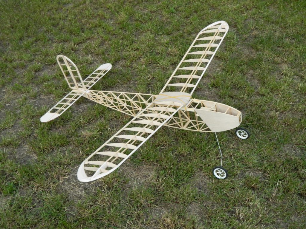

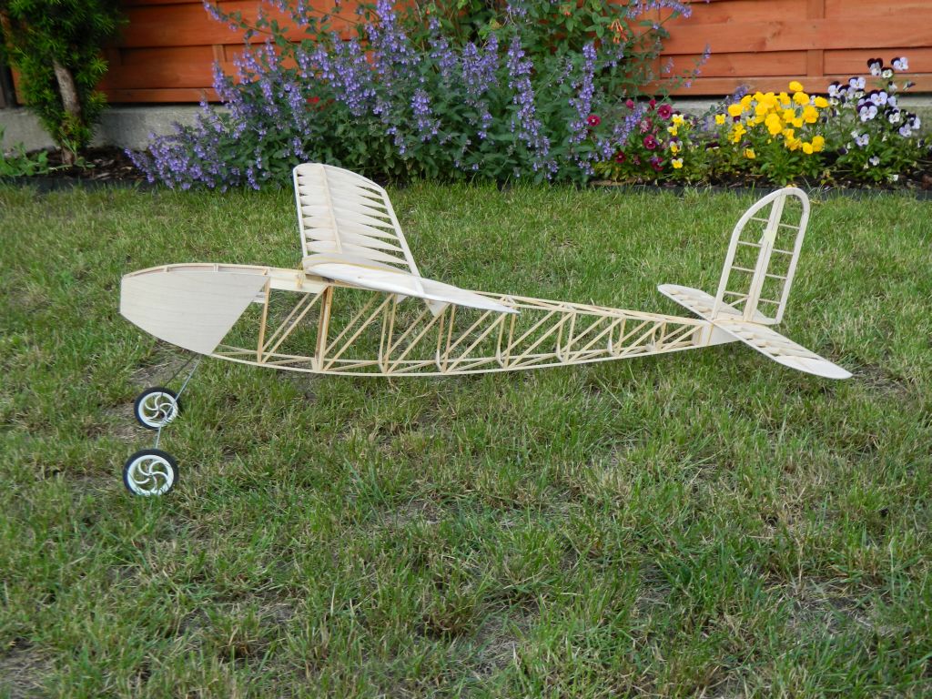

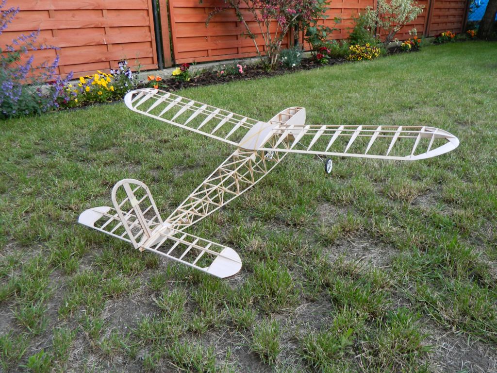

Model prawie gotowy. Zostało do zrobienia parę szczegółów. Niebawem opiszę modelik dokładniej.

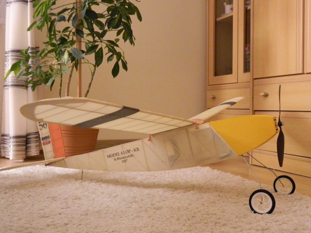

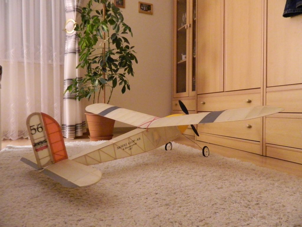

Model przygotowany do oblotu. Co prawda muszę jeszcze pocellonować drugi raz płat, ale poza tym wszystko zrobione. Waga do lotu 425 gram i mam bardzo duże trudności z odpowiednim wyważeniem modeliku, pakiet i odbiornik są za spływem płata. No zobaczymy jak to wyjdzie w "praniu".
Gdyby co, cofnij podwozie.
Piękny model wyszedł.
Taki urok tych modeli z tamtych lat, w mojej Vlastovce miałem tak samo- odbiornik, regiel i pakiet pod skrzydłem. Ale w tej klasie ma to plus- w razie większego wiatru wystarczy pakiet lekko do przodu przesunąć i po kłopocie.
Ładny model, szkoda że w oryginale nie miał tych 120 cm rozpiętości, można by latać w klasie Elektroruber.

awiatik pisze:
Taki urok tych modeli z tamtych lat, ...
Taki urok adaptacji gumówki na elektryka. :)

Stema pisze:
I dzięki temu nie ma problemu z ewentualnym doważeniem aby ŚĆ się zgadzał. I w przypadku modelu zawodniczego starać się za bardzo nie przekroczyć 20 gram na dm2 powierzchni skrzydła.
A loty takimi elekro gumówkami są ekstra.

awiatik pisze:
Dzięki :) . Model w zasadzie nie mieści w żadnej klasie. Czy będę nim latał?. Na pewno :) . Jakoś to przeżyję ;) , chodzi o odtworzenie i radochę podczas budowy takiego starocia. Będę latał dla własnej przyjemności :lol: .
awiatik pisze:
Niestety nie udało się ;) Ma więcej, ok 22 g/dm^2.
KB-4 czeka na jakąś poprawę pogody, czeka na swój pierwszy lot. Jego budowa była bardzo przyjemnym doświadczeniem, przypomnieniem sobie "jak to kiedyś się budowało". Model jest prosty w budowie. Nie będę wnikał i opisywał wyposażenia jakie zastosowałem, pewnie Ci co chcą zbudować KB-4 zrobią to po swojemu, zwracam jednak uwagę, że trzeba stosować lekką elektronikę i bardzo wnikliwie podejść do rozmieszczenia wyposażenia /położenie SC/. Jeżeli ktoś jest zainteresowany budową mogę zamieścić trochę zdjęć z budowy modelu. Poniżej wrzucam trzy formatki /laser/ z podstawowymi elementami samolociku. Balsa 1,5 mm - żebra płata, statecznika poziomego , balsa 4 mm - elementy usterzeń i końcówki płata, sklejka topolowa 3 mm - wręgi kadłuba plus różne inne elementy.
