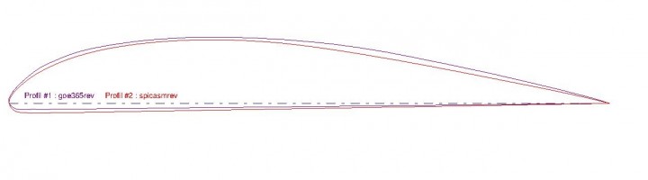

Szukając profilu do modelu mojej nastepnej półmakiety porównałem dwa profile, oryginalny z szybowca Goe-365 i typowo modelarski, szybowcowy Spica. Wynik porównania, oczywiście graficzny, na załączonym jpg.
G365-Spica adw.jpg [ 85.41 KiB | Przeglądany 23956 razy ]

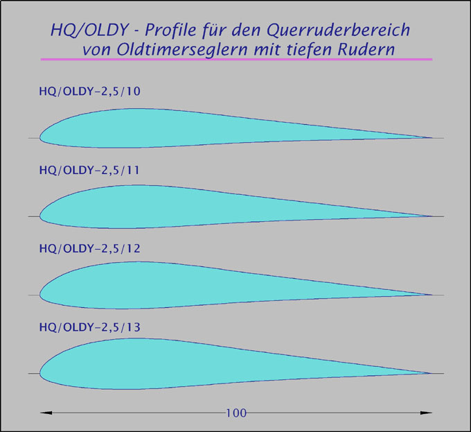

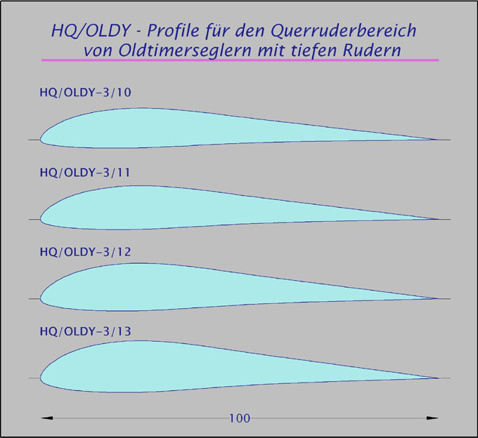

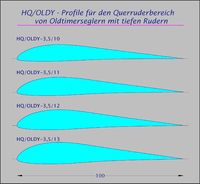

Mamy także profile modelarskie typowo dla oldtimerów.
hq-oldy-25-profile.jpg [ 58.22 KiB | Przeglądany 23939 razy ]
hq-oldy-30-profile.jpg [ 56.75 KiB | Przeglądany 23939 razy ]
hqoldy-35-profile.jpg [ 60.93 KiB | Przeglądany 23939 razy ]

Mam pytanie do osób swobodnie poruszających się w tematyce doboru profili...
Czy jest sens stosować stare profile w małej skali ?
Czy nie lepiej było by zastosować sprawdzone profile modelarskie ?
Moje pytanie zrodziło się z obserwacji pewnej firmy która uparcie stosuje "stare lotnicze profile" w swoich makietach co odbija się bezpośrednio na doskonałości w powietrzu .
Modele zachowują się jak rzucona dachówka....
Celowo nie piszę o jaką firmę chodzi bo sieć pełna nienawiści i nie ma się co nakręcać ..
Interesuje mnie celowość doboru "starych " profili
Post: 8 gru 2013, o 19:39
Posty: 3882
To może ja odpowiem. Powołałem do "życia" ten wątek aby właśnie nie stosować oryginalnych profili do modeli.....Porównałem, geometrycznie, profil stosowany w przedwojennych szybowcach szkolnych Goe 365 do Spicy, typowo szybowcowo-modelarskiego profilu. Czasami zastosowanie innego profilu, o innym kształcie dość mocno psuje wygląd modelu.....przykład mój CW-1. W oryginale jest profil silnie wklęsło-wypukły, ja zastosowałem modelarski MS3-11 Retro, płasko-wypukły. Zamiarem moim jest aby stworzyć swoistą bazę profili "podobnych" do org, najlepiej jeszcze sprawdzonych osobiście. Może komuś to się przyda, ktoś skorzysta.

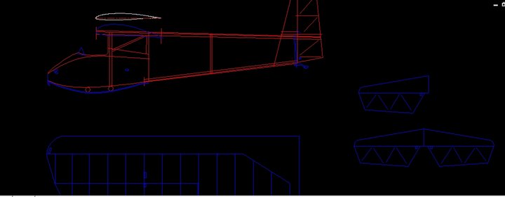

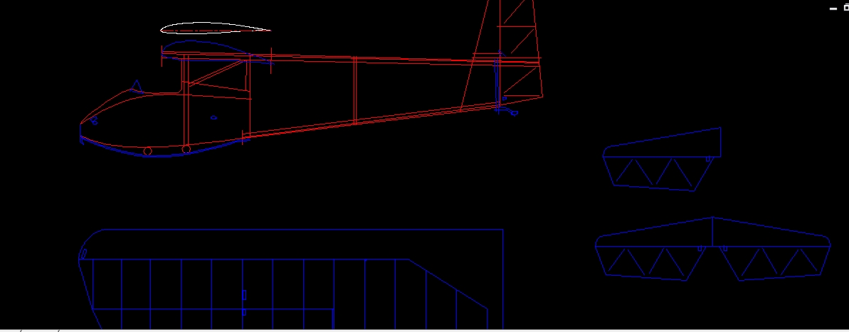

Zdradzę swoje dalekie plany.....jestem w trakcie rysowania Czajki bis. Skala ok 1:5 przewiduję profil HQ2510. Obrysowałem w cadzie plany/szkice z PKL t.III. Jeżeli na termikę tylko to polecam MS 3.11 retro, sprawdziłem w CW-1, świetnie się trzyma powietrza i świetny na termice. Poniżej to co już mam w temacie Czajki ;) .
Zrzut ekranu (217)-crop.jpg [ 102.25 KiB | Przeglądany 22607 razy ]

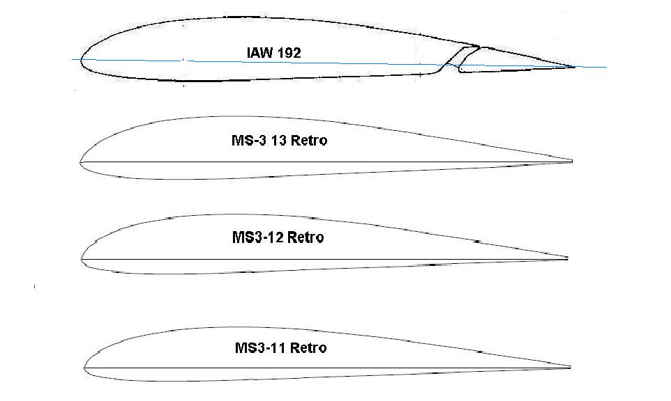

Post: 9 mar 2016, o 21:39

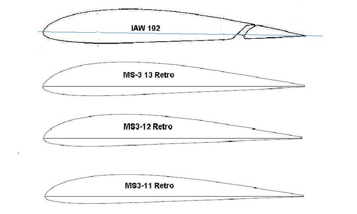

Tak sobie dumam przy zamiarze rysowania "czegoś" starego.
Do profilu IAW 192 najlepiej pasuje dobrać MS3-13, ale gdyby tak trochę podgonić model i dać MS3-11?
Profil.JPG [ 41.03 KiB | Przeglądany 22462 razy ]
Jakie zyski, jakie straty?
Co sądzicie?
