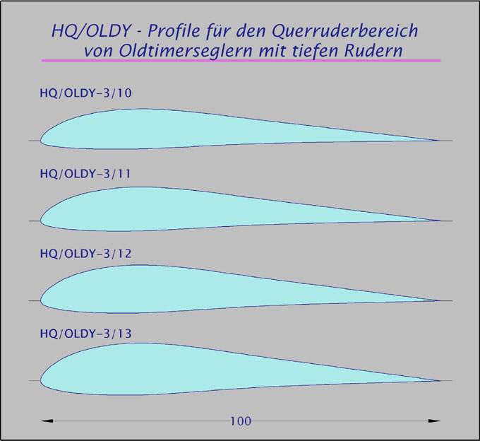

Mamy także profile modelarskie typowo dla oldtimerów.
hq-oldy-25-profile.jpg [ 58.22 KiB | Przeglądany 20261 razy ]
hq-oldy-30-profile.jpg [ 56.75 KiB | Przeglądany 20261 razy ]
hqoldy-35-profile.jpg [ 60.93 KiB | Przeglądany 20261 razy ]
Cudowne widoki

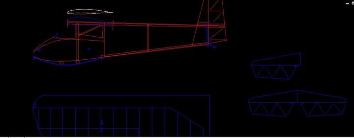

Zdradzę swoje dalekie plany.....jestem w trakcie rysowania Czajki bis. Skala ok 1:5 przewiduję profil HQ2510. Obrysowałem w cadzie plany/szkice z PKL t.III. Jeżeli na termikę tylko to polecam MS 3.11 retro, sprawdziłem w CW-1, świetnie się trzyma powietrza i świetny na termice. Poniżej to co już mam w temacie Czajki ;) .

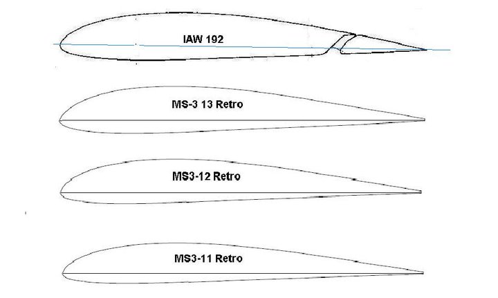

Tak sobie dumam przy zamiarze rysowania "czegoś" starego.
Do profilu IAW 192 najlepiej pasuje dobrać MS3-13, ale gdyby tak trochę podgonić model i dać MS3-11?
Profil.JPG [ 41.03 KiB | Przeglądany 18784 razy ]
Jakie zyski, jakie straty?
Co sądzicie?
