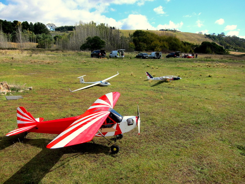

Oczywiscie popieram w 100%. Minimoa ma Max predkosc stosunkowo mala, nie aerodynamiczna z racji wieku konstrukcji i doswiadcczenie dwoch pilotow i pewne ustalenia przed holem sa niezbedne. Ja latam 3m Piper Cub z DA100cc i holuje wolne Ka8B i np. Nimbusa 4m ktory wymaga duzo wiekszej predkosci i dolly (wozka). Inaczej sie holuje szybowce RETRO i nowoczesne weglowo-szklane konstrukcje. Cub ma potezny zapas mocy i duzy zakrez predkosci, czasami holuje na 1/3 gwizdka.
Kazdy przypadek, kazdy hol jest inny i wymaga wspolpracy z pilotem szybowca i odwrotnie.
Moj powyzszy post mial za zadanie pokazac roznice pomiedzy "duzym" holowaniem i RC holowaniem oraz w zwiazku ta roznica polozenie zaczepu w RC holowniku.
Adoptowany Telemaster jest super holownikiem jak tez wiele innych konstrukcji i dlatego troche jestem zaskoczony ze prawie wszyscy chca byc juz kostruktorami, projektantami ale bez wiedzy i doswiadczenia.
