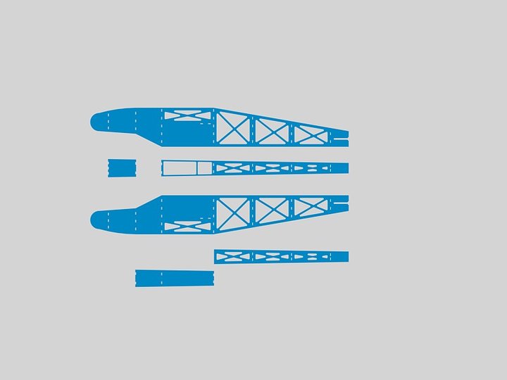

Witajcie,
po malej przerwie udalo mi sie zokraglic kratownice ( R= 3.5 mm ). Jeszcze musze troche przerysowac kadlub bo nie podoba mi sie troszke. Generalnie musze zwezyc koniec kadluba, poniewaz wychodzil mi prostokat 60 mm x 30 mm chcem zmniejszyc na 60 mm x 8 mm. Zdecydowalem sie na profil Clark Y znalazlem na internecie Clark Y 11.7 % czy bedzie dobry ?
Znalazlem koordynaty do tego profilu tylko nie wiem jak to narysowac :/
Moglby ktos pomoc mi z narysowaniem Profilu ?
Kadlub.jpeg [ 36.2 KiB | Przeglądany 21148 razy ]
Post: 1 lip 2012, o 23:14
Clark Y 12% to w zaokrągleniu 11,7%....to jest to samo. Spoko.
Napewno ktoś Ci pomoże w wykreśleniu profilu. Używam TracFoila....ale tutaj są ludzie biegli w cadzie, coś poradzą :)
