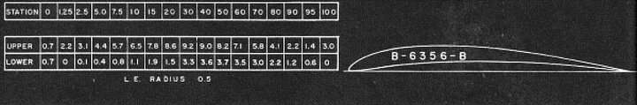

Spróbuj wyrysować profil ze współrzędnych:
B-6356-B.jpg [ 102.88 KiB | Przeglądany 15185 razy ]
Znalazłem również inne współrzędne:

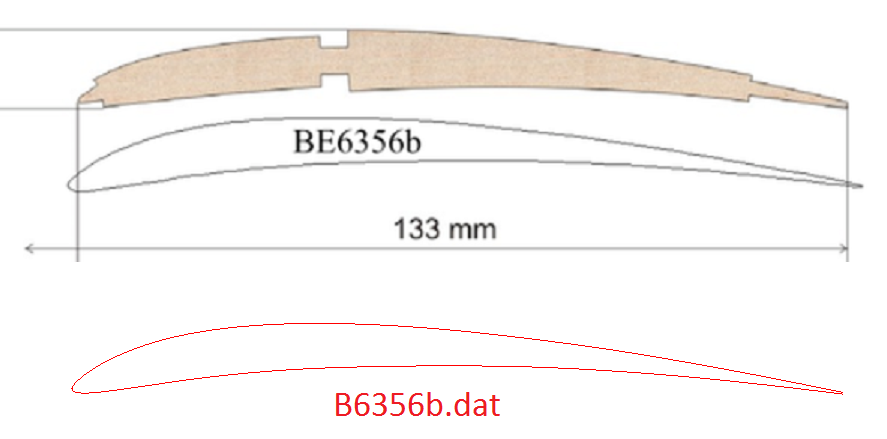

Ten drugi wydaje się być jak ten załączony przez mgr'a:

Bardzo dziękuję za zainteresowanie tematem i pomoc.
Z jednej strony najprościej byłoby to żebro obrysować, choć chciałoby się zachować najwierniej kształt profilu ze względu na osiągi.
A z drugiej strony to będzie model budowany przez mojego ojca, który nie będzie bił rekordów.
Myślę, że pozostanę przy obrysowaniu.
