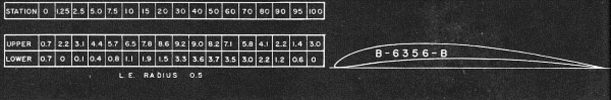

Spróbuj wyrysować profil ze współrzędnych:
B-6356-B.jpg [ 102.88 KiB | Przeglądany 14799 razy ]
Znalazłem również inne współrzędne:
  • | X | Yu | Yl |
    | 0 | 0.7 | 0.7 |
    | 2.5 | 3.14 | 0.15 |
    | 5 | 4.55 | 0.42 |
    | 10 | 6.53 | 1.12 |
    | 15 | 7.78 | 1.85 |
    | 20 | 8.55 | 2.45 |
    | 30 | 9.15 | 3.25 |
    | 40 | 8.96 | 3.57 |
    | 50 | 8.23 | 3.65 |
    | 60 | 7.1 | 3.5 |
    | 70 | 5.75 | 3.0 |
    | 80 | 4.08 | 2.22 |
    | 90 | 2.23 | 1.19 |
    | 100 | 0.22 | 0 |
Do nich plik dat:
B6356b.zip [793 bajtów]
Pobrany 693 razy
Ten drugi wydaje się być jak ten załączony przez mgr'a:
podgląd.png [ 117.19 KiB | Przeglądany 14799 razy ]

Bardzo dziękuję za zainteresowanie tematem i pomoc.
Z jednej strony najprościej byłoby to żebro obrysować, choć chciałoby się zachować najwierniej kształt profilu ze względu na osiągi.
A z drugiej strony to będzie model budowany przez mojego ojca, który nie będzie bił rekordów.
Myślę, że pozostanę przy obrysowaniu.
