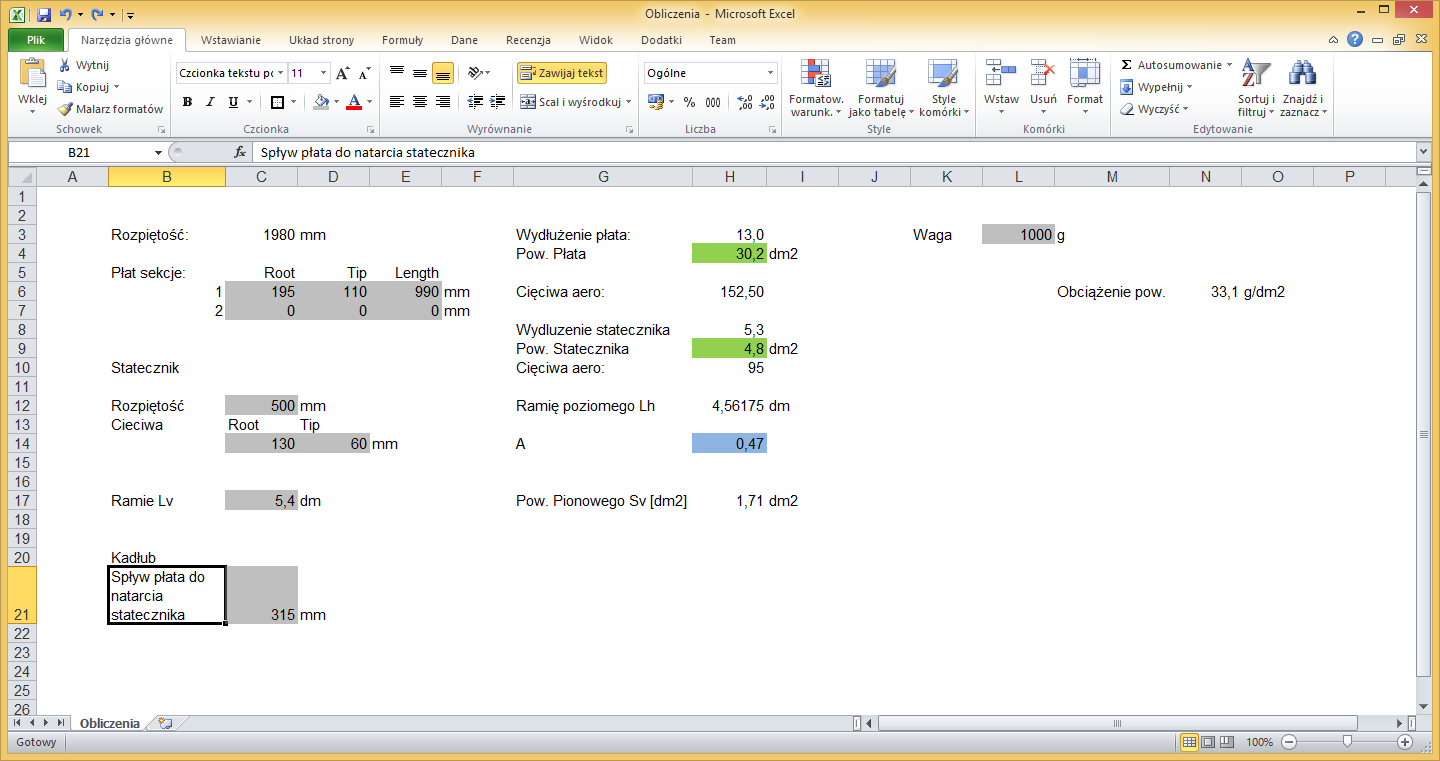

Chciałbym udostępnić moją wersje arkusza do obliczeń w szybowcach.
Arkusz bazuje na wzorach znanych z książki Niestoja. Były one podawane także podczas projektu ADW-1. (viewtopic.php?f=61&t=225#p2345)
Arkusz wygląda tak:
obliczenia_screen.png [ 79.56 KiB | Przeglądany 39288 razy ]
Wypełniamy pola na szaro.
Arkusz jest przygotowany dla skrzydeł prostokątnych / trapezowych z jedną lub dwoma sekcjami.
W sekcji 'Płat' podajemy cięciwę nasady i końcówki skrzydła oraz jego długość. Rozpiętość, powierzchnia oraz wydłużenie zostanie obliczone automatycznie.
W sekcji 'Statecznik' podajemy rozpiętość oraz cięciwę nasady i końcówki. Dane oczywiście dotyczą statecznika poziomego.
Ramię Lv, jest to ramie statecznika pionowego, potrzebne do obliczenia jego powierzchni. Do wyniku dodawane jest 0,6 dm.
Robię tak bazując na opisach z projektu ADW-1.
Ostatnia wartość to odległość między spływem płata a natarciem statecznika poziomego.

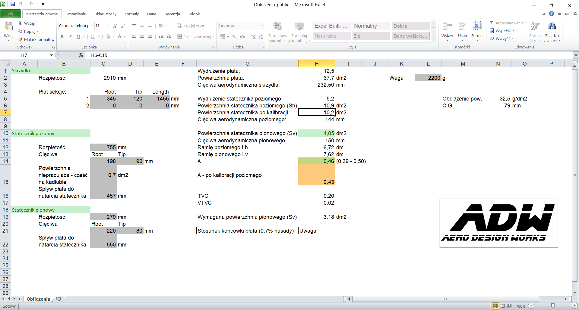

Post: 26 gru 2019, o 15:35
Czas na aktualizację arkusza :)
1.png [ 130.62 KiB | Przeglądany 35053 razy ]
Zasada ta sama, wypełniamy pola na szaro po lewej stronie.
Z nowości:
  • Poprawiony układ elementów
  • Dodano sekcje dla statecznika poziomego
  • Dodano opcję kalibracji powierzchni poziomego. Część która nie pracuje - miejsce styku z kadłubem, można odjąć by zobaczyć bardziej realne A
  • Wprowadziłem kolorowanie komórek z A w zakresie 0,39 - źle, czerwony 0,50 - super, zielony
  • Wyliczamy powierzchnie statecznika pionowego + obliczamy wymaganą powierzchnię do stabilizacji + kolorowanie komórek
  • Dodano wyliczanie środka ciężkości
  • Zablokowano komórki których nie zmieniamy
Obliczenia_public.xlsx [20.37 KiB]
Pobrany 954 razy
