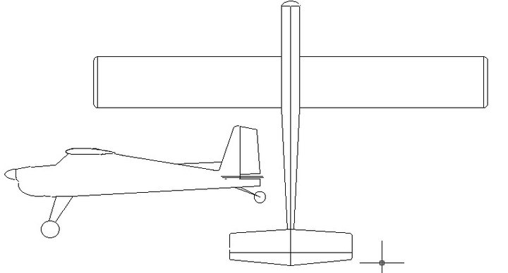

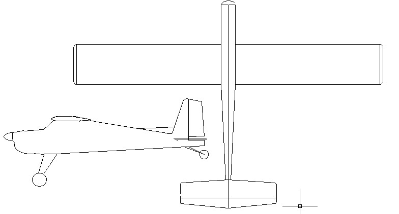

Od kilku miesięcy projektujemy razem z Tomkiem model , który ma być docelową, naszą holówką do szybowców. Udało się nabyć silnik /Mega ACn 2230 4 /, odpowiedni regulator w bardzo dobrej cenie :) . Po szybkiej analizie możliwości napędu zapadła decyzja o rozpoczęciu projektowania. Równolegle zakupiliśmy pakiety 4S o dużej pojemności i jeszcze parę drobiazgów /koła, golenie podwozia, serwa/. Mając to wszystko można było zabrać się za rysowanie. Tomek rozrysował płaty, dla mnie został kadłub i usterzenia. Aktualnie kończę rysowanie kadłuba, za kilka tygodni pewnie rozpoczniemy budowę prototypu. Model ma holować "nasze" szybowce, czyli ok 1400/1800 gram na zaczepie. "Tukan", tak go nazwaliśmy, w założeniu ma być prostym, maksymalnie prostym modelem. Konstrukcja sosnowo-sklejkowo-balsowa. rozpiętość ok 1900 mm, profil naca 2412. Zobaczymy jak się uda, gdyby nie radził sobie to będziemy mieli model z napędem elektrycznym do treningu i zabawy ;) .
Po oblocie formatki będą dostępne dla użytkowników forum. Oczywiście wszystko zależy od tego jak to coś będzie latać ;) .
Poniżej na zrzucie ogólna bryła modelu i logo projektu..... :lol:

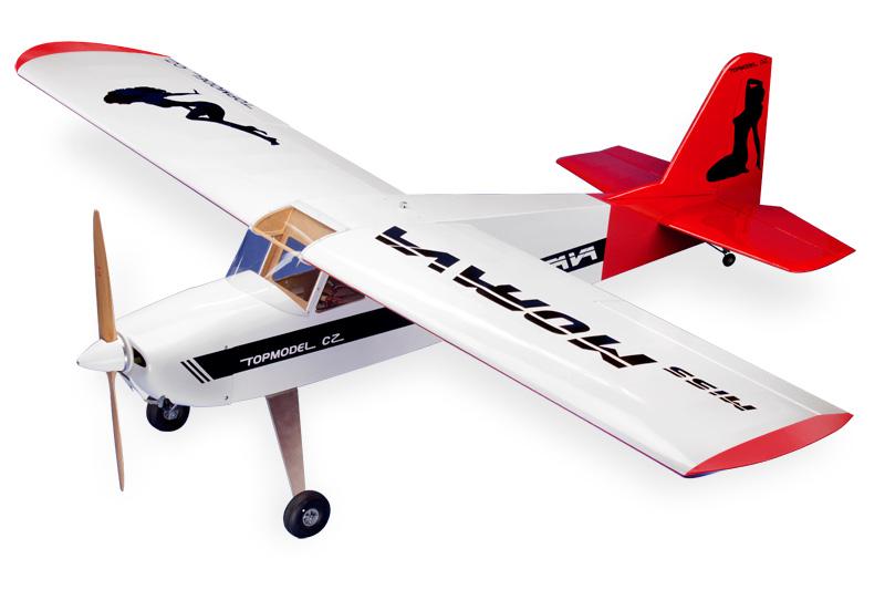

Pomysł ciekawy. Szkoda, że taki słaby ten holownik. Żeby tak 3 kilo pociągnął. Wtedy łapały by się modele trzymetrowe.
Najbardziej chwalonym holownikiem jest MISS MORAVA. Może na nim się wzorować? Bardzo prosty w budowie i ma ładną sylwetkę.

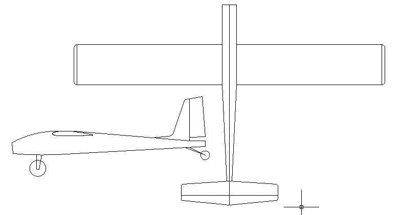

Mała "ingerencja" w Wasz pomysł.Bardziej klasyczny wygląd. Oczywiście traktuj to jako wariacje na ten temat.
